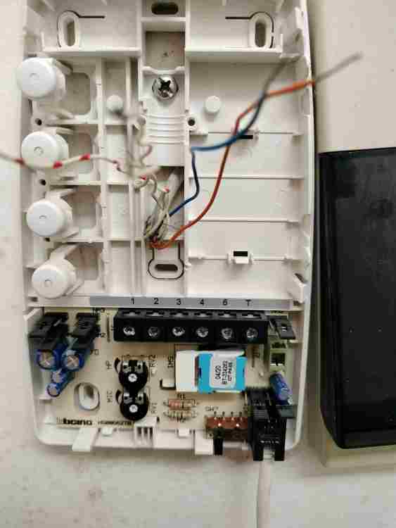

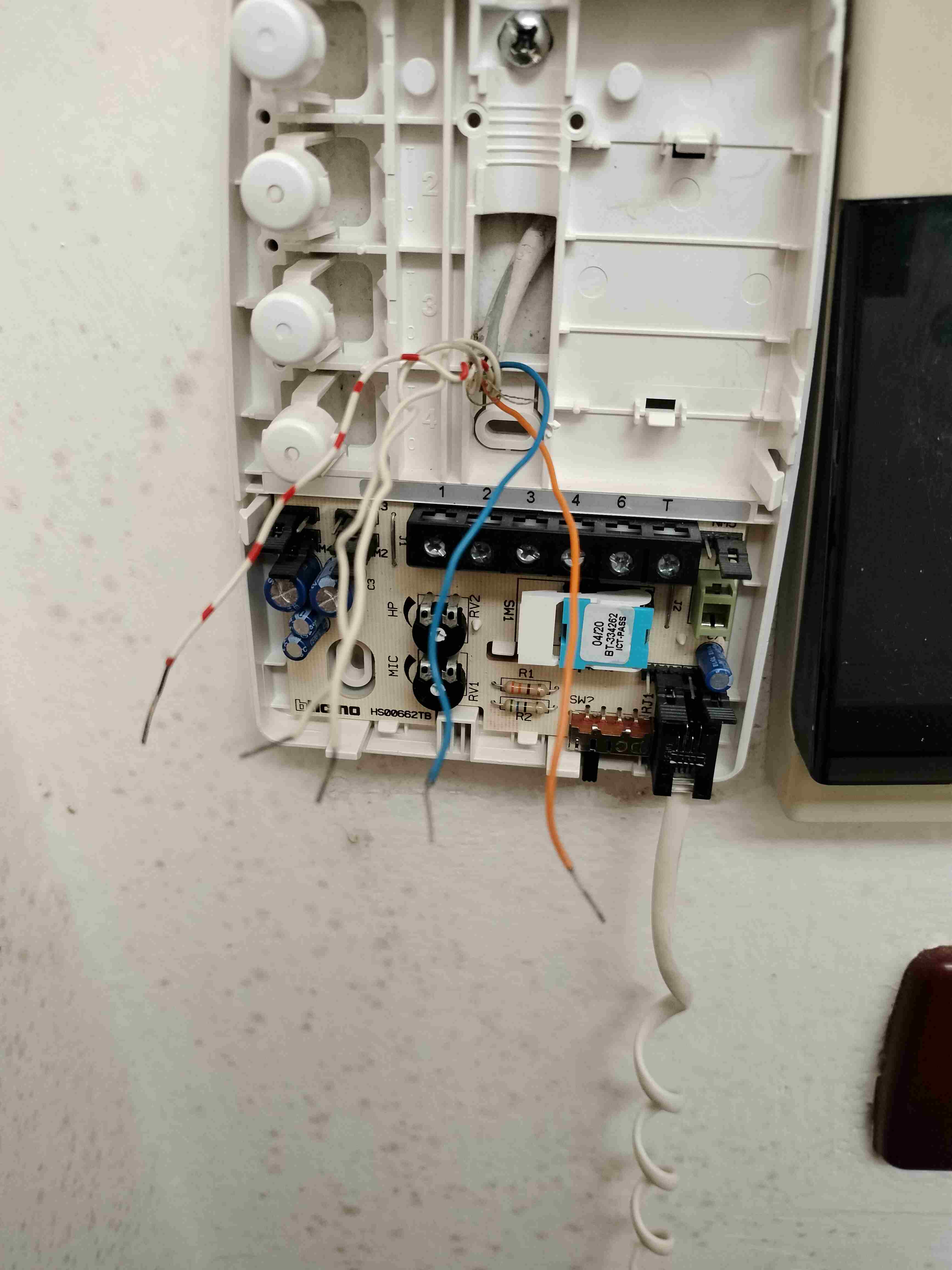

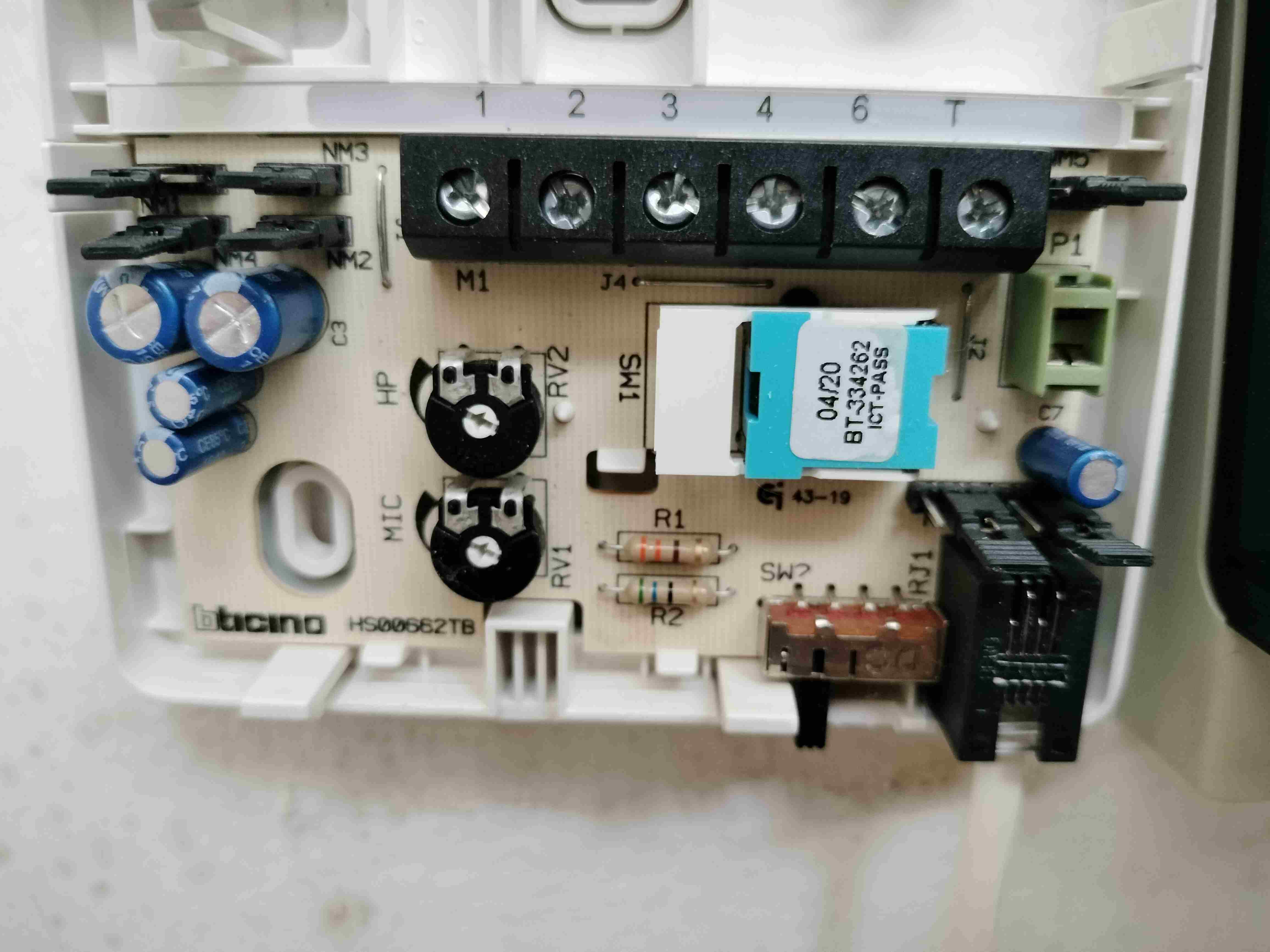

Daniele.A88 ha risposto a FabioBL alla discussione in Lavatrici - Asciugabiancheria
Sballata e portata in quella maniera non è una macchina da listino pieno. Assolutamente -
Relè passo passo stato solido 220v
maxnull ha risposto a maxnull alla discussione in Altro su impianti elettrici civili
Grazie mille. Scusa il ritardo nella risposta ma nel frattempo mi sono riposato... In ospedale. Comunque grazie mille. No, non ne avevo mai avuto richiesta/necessità. - Oggi
Alex8342 ha iniziato a seguire Problema Bitcino 334262
Problema Bitcino 334262
Alex8342 ha inserito una discussione in Citofoni, videocitofoni e intercomunicanti
Salve, prima di tutto chiedo scusa per l'ignoranza in materia, vorrei gentilmente chiedere dove inserire i fili nel citofono Bitcino 334262, mi ritrovo con un filo blu, uno arancione, e tre bianchi, e non ho onestamente idea dello schema da seguire, in quanto ho tentato di cercare sul web, ma non ho trovato da nessuna parte questa combinazione di 5 fili di questi colori; grazie -
Alex8342 ha aderito alla comunità
se col riscaldamento si manifesta il problema prova a raffreddare con spray freezer i singoli componenti della deflessione orizzontale e sincronismi
si,zona alimentazione
Dopo un attento controllo e diversi consigli ricevuti dal forum ,ho buttato la spugna, ho comprato la scheda installata e speriamo bene , grazie a tutti
problema unita esterna beko behpe090
mrgianfranco ha risposto a spankbet alla discussione in Guasti/Problemi Climatizzazione
Avete provato questa configurazione ? sembra la più verosimile visto che 1 e 2 sono fase e neutro su entrambe le morsettiere, la terra non c'è da sbagliare e ti rimane il segnale ...dando per scontato che il 90% dei consigli sul web dicono che W è un collegamento ausiliario opzionale se non hai accessori da collegarci deve rimanere scollegato.. ti rimane S come segnala da collegare al 4...dalla foto si capisce che avete fatto un casino che la metà basta andando senza nessuna logica! Unità interna Unità esterna Funzione 1 (L) 1 Fase 2 (N) 2 Neutro S 4 Segnale/comunicazione Terra (⏚) 3 Terra W NON collegato (nella maggior parte dei casi) -
Pulizia decalcificazione impianto idraulico sanitario acqua calda e fredda
ekonore ha risposto a EnBe alla discussione in Impianti (Idraulica)
Ciao Enrico, quello che descrivi è abbastanza tipico, soprattutto in zone come Modena dove l’acqua è molto calcarea. Con il tempo è normale che si formino incrostazioni nei tubi e nei rubinetti, e questo porta proprio a una riduzione della portata e della pressione. Sui prodotti: sì, esistono soluzioni specifiche per la disincrostazione degli impianti idrici, generalmente a base di acidi “controllati” (tipo citrico o simili), pensati per sciogliere il calcare senza essere troppo aggressivi sui materiali. È importante però non usare prodotti generici a caso, perché tra tubazioni, guarnizioni e valvole il rischio di fare danni c’è. Se guardi come vengono fatti i trattamenti professionali sugli impianti (ad esempio quelli per la pulizia e sanificazione contro batteri e contaminazioni come qui: https://www.airbio.it/trattamenti-anti-legionella-ad-ozono), il principio è sempre lo stesso: prodotti adatti, concentrazioni precise e tempi di contatto controllati. Il metodo che hai descritto, tra l’altro, è corretto come logica: circuito chiuso, pompa di ricircolo, soluzione disincrostante e anche inversione del flusso. È molto simile a quello che si fa a livello professionale. Ci sono però alcune attenzioni importanti: boiler e scaldabagno sono le parti più delicate, meglio escluderli o trattarli a parte bisogna sapere che tipo di tubi hai (rame, multistrato, plastica) perché non tutti reagiscono allo stesso modo evitare concentrazioni troppo forti non lasciare il prodotto in circolo per tempi eccessivi Dopo il trattamento è fondamentale risciacquare molto bene tutto l’impianto, anche più volte, per eliminare ogni residuo. Un’ultima cosa: spesso buona parte del problema è nei rubinetti stessi, che si incrostano internamente. Smontarli e pulirli a parte a volte dà già un miglioramento evidente. In sintesi: l’idea è giusta e il metodo anche, ma va fatto con un minimo di attenzione sui prodotti e sui componenti dell’impianto. -
ekonore ha aderito alla comunità
Problema Stampante Samsung Xpress M2675F Laser
Alfon ha risposto a Alfon alla discussione in Stampanti, Scanner, Multifunzione
Sì, risulta -
Ganimede77 ha risposto a FabioBL alla discussione in Lavatrici - Asciugabiancheria
Incrociamo le dita per te. Mhmmm... possibile che non risponda nemmeno l'assistenza? E' diretta Asko o mediata da terzi in Svizzera? Mhmmm... visto che è una serie uscita dal catalogo, io me la sarei fatta scontare meglio, visto poi che era già sballata, ancora di più. -
Ganimede77 ha risposto a FabioBL alla discussione in Lavatrici - Asciugabiancheria
Io chiedo sempre, all'acquisto, prima di pagare, di avere un prodotto ancora imballato. Se non è possibile chiedo forte sconto e visione del prodotto, faccio foto. Se non è possibile... lascio. Ipotesi mia è che nel trasporto, così, "libero" abbia preso qualche bottazza (e una Asko robusta com'è non te la faccia vedere). Magari proprio sul davanti dove c'è l'oblò... magari ne ha risentito anche il pressostato o qualche tubo. -
Ok..una quindicina di anni fa, vado a memoria, ricordo di averne sistemati alcuni di questi HP che avevano un problema legato all'alimentatore. In pratica a vuoto l'alimentatore dava la tensione corretta, ma sotto carico la tensione si abbassava di molto. Questo calo non riusciva in alcuni casi nemmeno a caricare la batteria. Per alcuni la batteria è comunque necessaria per la partenza della macchina. Potresti cercare di caricare la batteria e vedere se quando è carica il notebook parte. In alcuni casi la presa, in cui inserisci lo spinotto dell'alimentatore, si deteriora o addirittura si dissalda o rompe le piste della motherboard.
Aiuto passaggio da Elvox Art 987B a nuovo Elvox 8870.1
Mike7 ha risposto a Mike7 alla discussione in Citofoni, videocitofoni e intercomunicanti
telecomando aprimatic tr2 utilizzare su altre centrali
Giucra ha inserito una discussione in Cancelli elettrici
Buongiorno, volevo chiedere se il telecomando aprimatic tr2 può essere utilizzato per altre centrali come benincà o anche per riceventi universali. Grazie buona giornata -
FedeTech ha aderito alla comunità
Sostituzione supporto moduli: domanda
piergius ha risposto a saverio81 alla discussione in Altro su impianti elettrici civili
P. S. : Inoltre, se i frutti delle Serie sono da 22mm di larghezza, anche nelle 503 normali riesce ad entrare il loro supporto da 4 posti, che viene fissato mediante 2 Tasselli da 5mm . Una "Dima" con 2 buchi ad 84mm e 2 a 108mm ( ricavata da un nastro perforato con passo 12mm ) applicata prima di eliminare gli ancoraggi per il "3posti" , facilita la corretta foratura . Come di consueto, conviene usare prima la punta da 4mm , poi rifinire con la 5mm . - Esempio : in Bagni con Differenziale da frutto + Presa Bipasso in scatola 503 . C' è entrato anche il supporto LIVING LIGHT da 4 posti con Presa universale P40.. In pratica la scatola 253X4 Ave prende spunto da questa modifica "artigianale" . I moduli della nuova Serie sono da 22,5mm.. Come già detto, controlla prima quanto ingombra il Supporto da 4 posti . Probabilmente si incastra preciso nella "503" esistente . - Buona giornata ! -
Comandare 2 strisce a LED con interruttore RF
CrasHBoneS ha inserito una discussione in Illuminazione interni
Vorrei installare 2 strisce LED monocolore [bianco 4000K] sulla scrivania di mia figlia, una per illuminare il piano di lavoro [1], l'altra solo "scenica" [2] Ogni striscia ha un consumo di 23W. Siccome non ho previsto tracce dietro al pannello della libreria vorrei installare un Controllo Remoto RF a 2 zone compatibile con un interruttore RF da pannello per regolare/dimmerare/accendere/spegnere in modo indipendente ogni striscia Quale configurazione "RF Controller + Interruttore RF" dovrei utilizzare per: a) regolare/accendere/spegnere la striscia LED 1 quando premo il pulsante 1 su Interruttore RF b) regolare/accendere/spegnere la striscia LED 2 quando premo il pulsante 2 sul Interruttore RF Non ho ancora chiaro se devo installare a) un unico controller che comanda le due strisce in funzione del pulsante spinto sull'interruttore a) un controller per ogni striscia e poi fare il pairing del pulsante 1 con il controller 1 e il pairing del pulsante 2 con il controller 2 Il Controller e l'alimentatore li installerei sotto alla scrivania -
Cancello motore interrato beninca non si apre
cc75 ha risposto a cc75 alla discussione in Cancelli elettrici
ho provato a cambiare il condensatore ma non parte il motore, ho notato con il tester che al motore che funziona quando parte arriva corrente al condensatore, mentre a quello che ho cambiato non arriva corrente.. ho provato a fare il video ma il formato del file non va bene -
Alberto991 ha aderito alla comunità
FabioBL ha risposto a FabioBL alla discussione in Lavatrici - Asciugabiancheria
Ho pagato il prezzo pieno (scontato comunque sul prezzo di listino) CHF 2'290 -> EUR 2.501 Per una volta mi sono rivolto a un negozio specializzato (per dare lavoro anche a loro - visto che si parla di moria di negozi) con i risultati che conoscete. Mai più, ve lo giuro. Sto perdendo nervi e ore anche con l'assistenza. Oggi parlo con l'avvocato e vediamo se riesco a uscirne. -
Alessio Menditto ha iniziato a seguire Bticino videocitofono posto interno 344192 - problema cicalino e led rosso che si accende ad intermittenza
Bticino videocitofono posto interno 344192 - problema cicalino e led rosso che si accende ad intermittenza
Alessio Menditto ha risposto a Marcolino12345 alla discussione in Citofoni, videocitofoni e intercomunicanti
Poldo da lui sicuramente non lo sapremo mai, dato è da 3 anni che non entra in forum, se vuoi apri una nuova discussione e vediamo se avrai aiuto. -
michpao ha iniziato a seguire asciugatrice ecologixx 7 WQB245B0IT
asciugatrice ecologixx 7 WQB245B0IT
michpao ha risposto a soki alla discussione in Lavatrici - Asciugabiancheria
Se arriva tensione, dovresti togliere la scheda, facendo foto dei connettori (per essere sicuro al rimontaggio) e controllare alcuni componenti. Guarda nel mio stato, se riesci a passare dalle mie parti, manda un MP, altrimenti ti rivolgi a chi fa riparazioni elettroniche nella tua zona. -
Lavastoviglie Miele PG 8080 U da 380 a 220
simuffa ha risposto a AntaniMV alla discussione in Lavastoviglie
Grazie non li avevo trovati.. Ho scritto anche presa 😅 ma ovviamente intendevo spina... -
Bticino videocitofono posto interno 344192 - problema cicalino e led rosso che si accende ad intermittenza
poldo08 ha risposto a Marcolino12345 alla discussione in Citofoni, videocitofoni e intercomunicanti
Buondì. So che è passato molto tempo, ma ci provo. Ho lo stesso identico problema, come hai risolto? Grazie -
poldo08 ha aderito alla comunità
forpaolo ha aderito alla comunità
Lavastoviglie Miele PG 8080 U da 380 a 220
michpao ha risposto a AntaniMV alla discussione in Lavastoviglie
certo, canale 0 configurato come uscita PWM, con indirizzi i/o 768-783, periodo 7,5 ms (quindi solo 130 Hz) ho usato la sfb49. allego o screenshot della chiamata della funzione sfb49 e della configurazione hardware, sperando che tu possa darmi qualche suggerimento sto usando il tia 18, ma anche qui c'è qualcosa che non mi convince: se mi connetto alla cpu, e vado sulle tabella di controllo e forzamento variabili non riesco a modificare le variabili ed i merker, per cui nel frattempo sto riscrivendo il programmino in step 5.5
Cancello motore interrato beninca non si apre
Daimatto ha risposto a cc75 alla discussione in Cancelli elettrici
Ci sono 2 modelli di motore interrato , uno squadrato "DU350"ed il modello più piccolo, con una forma più arrotondata DUIT, entrambi vogliono un condensatore da 12.5 microfarad
