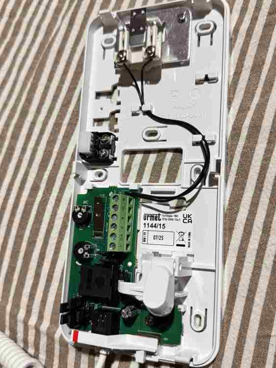

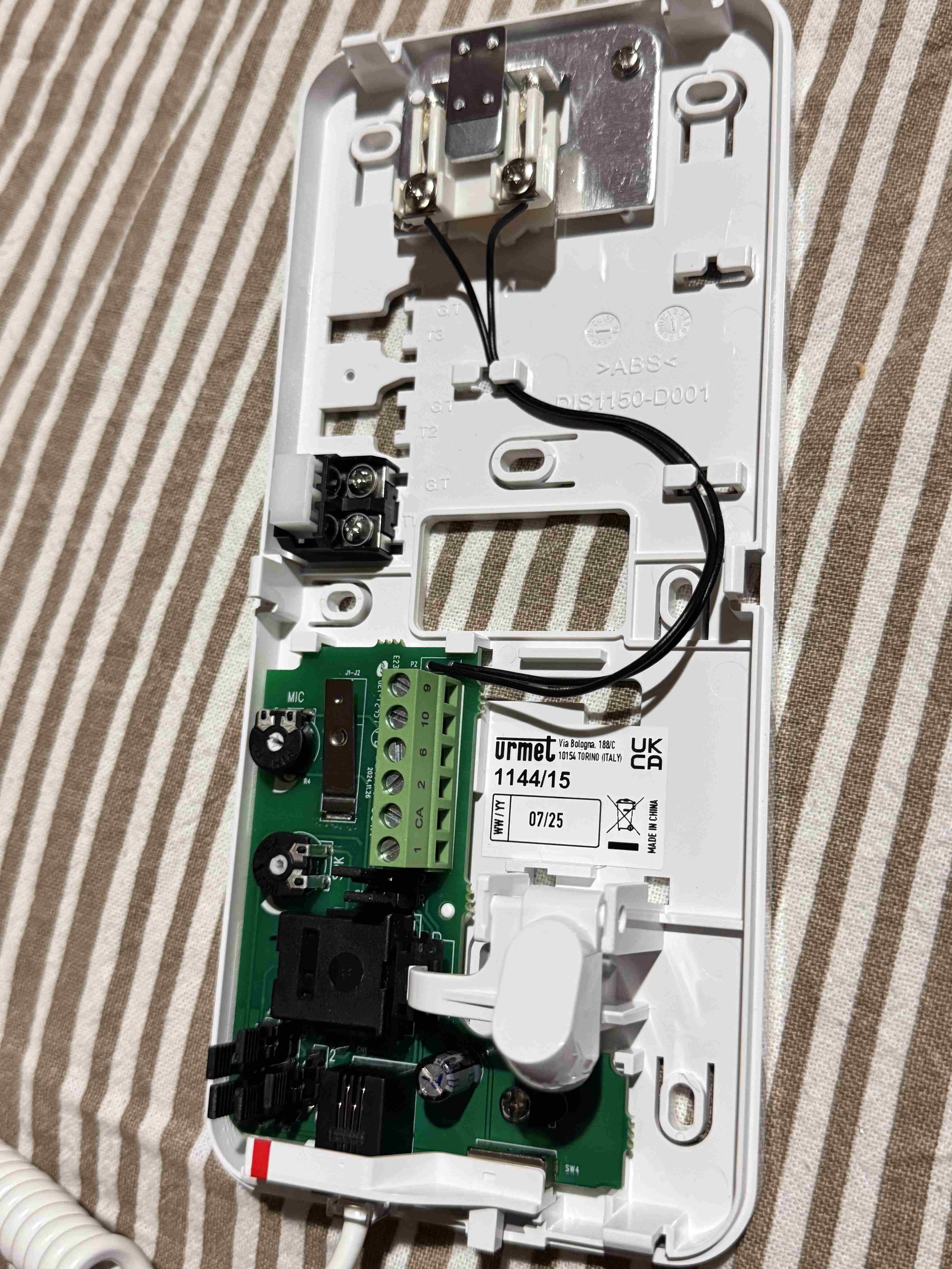

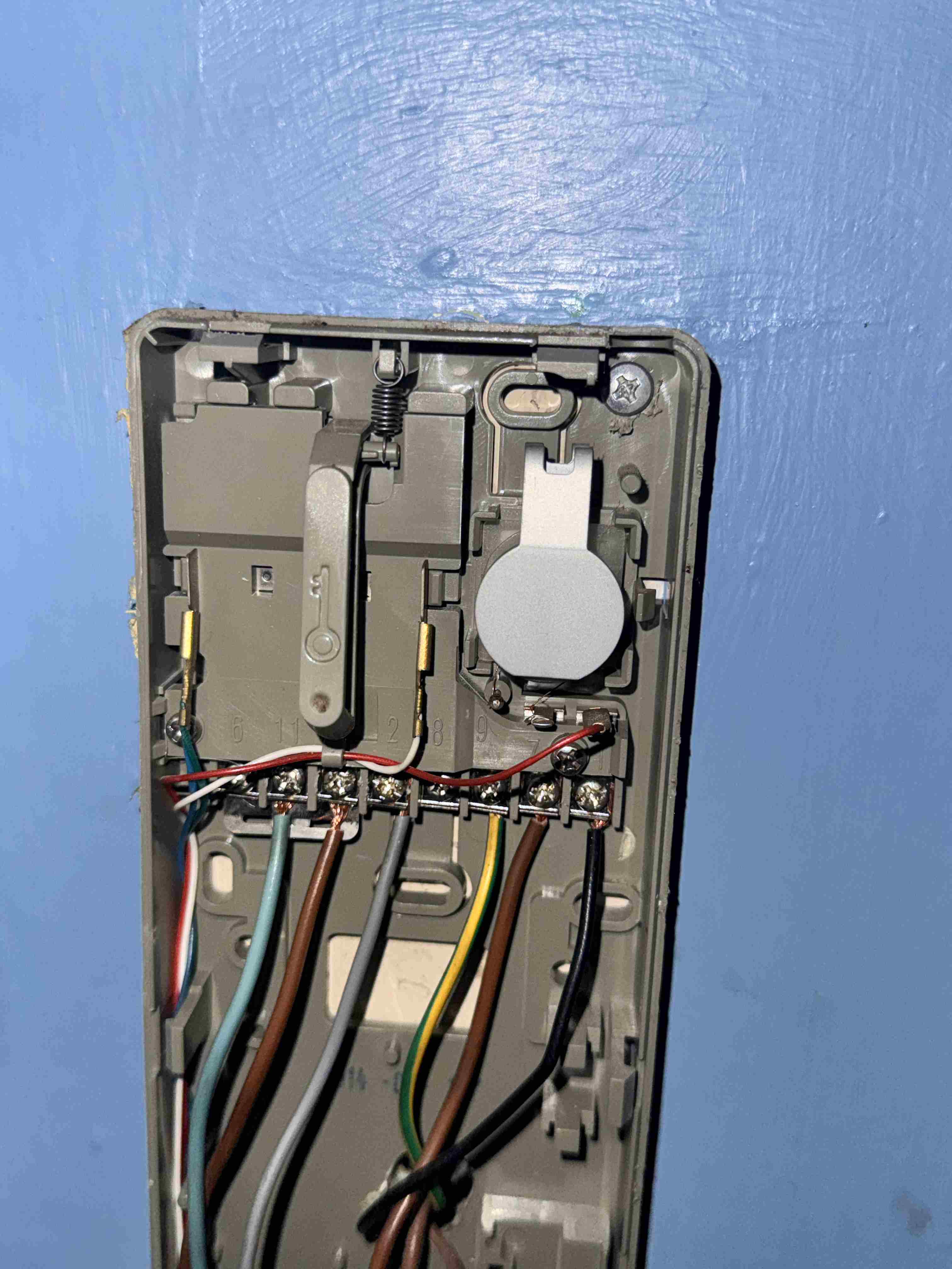

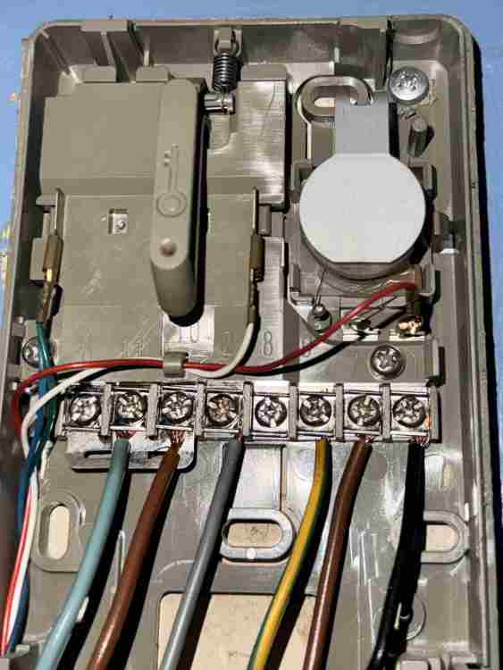

....... e una saldatura non glie la fai?
alimentatore stabilizzato Zetagi mod.147
NovellinoXX ha risposto a Sergio Blascovich alla discussione in Elettronica Fai da te
Tra l'altro c'è da considerare anche l'eventuale Ripple a valle del ponte raddrizzatore. - Oggi
alimentatore stabilizzato Zetagi mod.147
Livio Orsini ha risposto a Sergio Blascovich alla discussione in Elettronica Fai da te
Nel primo caso non cè regolazione, ma solo caduta di tensione, mentre con tensione di ingresso corretta, evidentemente, c'è qualche cosa che non funziona a dovere. Per prima cosa rivedi il circuito. I datasheet sono vangelo! -
Giemonteleone ha iniziato a seguire Simatic OP7
- Ieri
armadio due ante NEGATIVO fatica raggiungere la temperatura richiesta.
islington ha risposto a islington alla discussione in Guasti/Problemi Refrigerazione
ciao, il compresore non è stato sostituito , ma il gas, il filtro e la valvola di inversione di ciclo , il supporto sotto a tutti gli apparecchi e la copertura convogliatrice in polistirolo. prima di eseguire questi lavori avevo provveduto a controllare tutto il circuito con azoto e tutto risultava correttamente libero. compreso il capillare la valvola sembra che non perda ma è in una posizione un poco scomoda per misurare li vicino, la temperatura del tubo di alta è circa 57/58 gradi,(purtroppo la misura non e precisa perche non trovo piu la sonda con la pinza ) all' uscita del condensatore, all' ingresso del filtro ci sono 29 gradi circa , il ritorno e leggermente brinato , (oggi ho lavato il condensatore con uno sgrassatore apposito , vediamo se ci sara qualche miglioramento grasso ce n'era molto anche se non risultava ostruito) la batteria evaporatrice non posso fare misure perche all 'inerno del covogliatore di polistirolo,ma la sonda del termoregolatore che è posta nella parte alta misura una temperatura di circa -18/18,5 queste misure sono approssimative, appena trovo la sonda a pinza posto misure piu precise ciao saluti e grazie mille -
Interruttore magnetotermico 6a
michy1990 ha risposto a michy1990 alla discussione in Interruttori differenziali, magnetici e termici
Perché se salta il fusibile nel 99% dei casi l'alimentatore è da sostituire? -
Ringrazio Tutti x la consulenza.
Problema lavatrice Bosch Serie 6, resta accesa anche su "Spento"
Borlx ha risposto a Borlx alla discussione in Lavatrici - Asciugabiancheria
Grazie mille, seguirò il tuo consiglio. -
Interruttore magnetotermico 6a
michy1990 ha risposto a michy1990 alla discussione in Interruttori differenziali, magnetici e termici
Quindi una volta che ho inserito la spina alla presa, c'è stato un extra tensione che ha portato il deterioramento dell'isolamento del primario del trasformatore provocando quindi un cc e aprendo l'interruttore magnetotermico? -
Interruttore magnetotermico 6a
michy1990 ha risposto a michy1990 alla discussione in Interruttori differenziali, magnetici e termici
Quondi No perché è capitato che quando ho inserito il PC alla rete dopo averlo scollegato all'alimentazione ( a ritorno dalle ferie) è scattato il magnetotermico -
Interruttore magnetotermico 6a
Marco Fornaciari ha risposto a michy1990 alla discussione in Interruttori differenziali, magnetici e termici
Stai facendo una confusione da totale inesperto. Riassuntivamente e semplificando. Un interruttore magnetotermico interviene in due casi: 1- istantaneamente in caso di cortocircuito con la parte magnetica quando la corrente passante è 10 volte la nominale di targa se con curva C, 14 se con cuva D. E sorvolando sulle tolleranze. 2- con ritardo in caso di supero della corrente nominale di targa per X tempo, bisogna vedere la curva dell'interruttore, partendo dalla normale corrente circolante prima del guasto. Il potere d'interruzione di un interruttore è una cosa completamente diversa e si misura in kiloamper, quindi non serve a salvare il PC. Ripeto, per proteggere un PC serve un fusibile extrarapido, tutte le altre protezioni se intervengono, lo fanno quando l'alimentatore è già andato per altri lidi. In ogni caso quando salta il fusibile nel 99% dei casi l'alimentatore è da sostituire. Una migliore protezione di un PC si ottiene alimentantolo attraverso un UPS a doppia conversione, ma protegge solo dalla rete sporca o sballata: quindi mantiene l'alimentazione per qualche minuto alla mancanza della rete. La rete è sporca o sballata quando ci sono disturbi o/e importanti instabilità sulla tensione. -
Interruttore magnetotermico 6a
michy1990 ha risposto a michy1990 alla discussione in Interruttori differenziali, magnetici e termici
Errata corrige,non esiste... cioè non è possibile stabilire se il cc fa intervenire prima il magnetotermico a Valle piuttosto che a monte. -
Benny Mo ha iniziato a seguire Sostituzione citofono urmet 1130 con 1144
Sostituzione citofono urmet 1130 con 1144
Benny Mo ha inserito una discussione in Citofoni, videocitofoni e intercomunicanti
Buonasera tutti avrei bisogno di aiuto sto per sostituire il modello vecchio di urmet con quello nuovo dove vado ad inserire il fili nel morsetto nuovo e in più lo metto in base ai colori che non so a cosa corrisponde. ecco la foto di entrambi i citofoni. grazie per l’aiuto -
Impianto climatizzazipne con pompa di scarico condensa.
ZIOTORE ha risposto a ZIOTORE alla discussione in Impianti Climatizzazione
Per lo scarico? Abbiamo deciso si fare un percorso a parte per lo scarico.Riusciamo ad arrivare in balcone dalla parete opposta. Volevo evitare di fare un altro foro nella patete esterna,ma non ho altra soluzione. Potrei mettere una tanica nella stanza dietro la camera,visto che è poco più che uno sgabuzzino,ma la mia signora non è d'accordo, preferisce incanalare la condensa e portarla fuori. Grazie a tutti. -
Interruttore magnetotermico 6a
michy1990 ha risposto a michy1990 alla discussione in Interruttori differenziali, magnetici e termici
Piuttosto che un fusibile extra rapido,che una volta guastatosi si deve sostituire, starei cercando un magnetotermico c 6 2p con potere di interruzione tale da interrompere il flusso di corrente prima che scatti nel quadro generale. -
Benny Mo ha aderito alla comunità
Interruttore magnetotermico 6a
Maurizio Colombi ha risposto a michy1990 alla discussione in Interruttori differenziali, magnetici e termici
Allora, scriviamo qualcosa di logico: se scrivi e poi scrivi non hai la percezione del prodotto di cui ci si può fidare. Senza nulla togliere a quello che hai trovato, con quei soldi ci compri ABB o altro di marchio diffuso. assolutamente no, quella che metti in foto ha gli attacchi per la serie civile (nel tuo caso System di Gewiss) e l'interruttore da guida che hai intenzione di mettere ha un attacco.. da guida. A meno che tu non faccia brutti arzigogoli, non riuscirai mai a stabilizzarlo in quel contenitore. La ciabatta che ti hanno proposto di acquistare è un bel prodotto, non deve sopportare correnti elevate e va benissimo per l'uso che hai intenzione di fare. Per dispersione non ci riuscirai mai, ma a te sembra non servire. Per corto circuito non lo sa nemmeno il Padreterno. -
Interruttore magnetotermico 6a
michy1990 ha risposto a michy1990 alla discussione in Interruttori differenziali, magnetici e termici
Cosa intendi per rete sballata -
La foto è gigante, ma ci sono tanti modelli anche con piu' connettori F
Motore cancello braccio articolato due ante senza necessità di battente di arresto ferma ante
ROBY 73 ha risposto a Filippo9 alla discussione in Cancelli elettrici
Sì, come ti avevo già indicato da subito, ci può stare. Beh, diciamo che non sarebbe nemmeno "malvagia" come idea, l'importante è trovare / costruire il meccanismo adatto che spinge e rilascia la ruota con un dislivello di 8/10cm nel tuo caso. La rampa del cancello che hai visto quanto aveva di inclinazione dal punto più alto alla battuta in chiusura? Direi di sì, comunque prova a pensare anche ai fermi sulle colonne come già detto, tanto le tue ante sono "piume" da fermare e hai spazio più che sufficiente per fissarli. Inoltre la spesa è anche sicuramente inferiore al sistema della ruota -
Interruttore magnetotermico 6a
michy1990 ha risposto a michy1990 alla discussione in Interruttori differenziali, magnetici e termici
Vorrei evitare che scatti al quadro generale -
Interruttore magnetotermico 6a
michy1990 ha risposto a michy1990 alla discussione in Interruttori differenziali, magnetici e termici
Interruttore magnetotermico 6a
Marco Fornaciari ha risposto a michy1990 alla discussione in Interruttori differenziali, magnetici e termici
Le ciabatte con interruttore bipolare esistono anche di commercio, un qualsiasi ferramenta o brico le ha. Ma se non sai esattamente su quale spinotto della spina del PC cè la fase, cosa ti serve rispettare fase e neutro? E nella presa a muro dove ti colleghi sai qual'è la fase? Ripeto, la riduzione della tensione di rete a quelle che utilizza il PC avviene necessariamente attraverso trasformatori, che poi l'alimentatore sia switching non ha nessuna importanza. Usare un interruttore magnetotermico serve di fatto a nulla: quando scatta è perché la sezione 230 V dell'alimentatore è andata. Se proprio hai una rete "sballata" è più efficace un fusibile extra rapido da 10 A. La terra in alimentazione al PC serve solo per i filtri lato 230 V e la messa a terra della scatola dell'alimentatore, e di conseguanza del contenitore del PC, ma solo se il PC non è isolato in classe 2, cioè a doppio isolamento, ovvero isolato da terra. Se i PC non avessero la separazione galvanica dalle tensioni di rete di fatto non riuscirebbero a funzionare. Cosa intendi per interruttore da incasso e interruttore comune? Mi paiono conoscenze molto vaghe. -
Interruttore magnetotermico 6a
michy1990 ha risposto a michy1990 alla discussione in Interruttori differenziali, magnetici e termici
Interruttore magnetotermico 6a
michy1990 ha risposto a michy1990 alla discussione in Interruttori differenziali, magnetici e termici
Almeno so la roba che ci metto dentro. -
Interruttore magnetotermico 6a
thinking ha risposto a michy1990 alla discussione in Interruttori differenziali, magnetici e termici
Ti conviene farla? ciabatta -
Interruttore magnetotermico 6a
michy1990 ha risposto a michy1990 alla discussione in Interruttori differenziali, magnetici e termici
Intendi la spina della ciabatta?E se volessi utilizzare un interruttore magnetotermico 2p da 6a non da incasso,ma di quelli comuni,come potrei realizzare la ciabatta?
