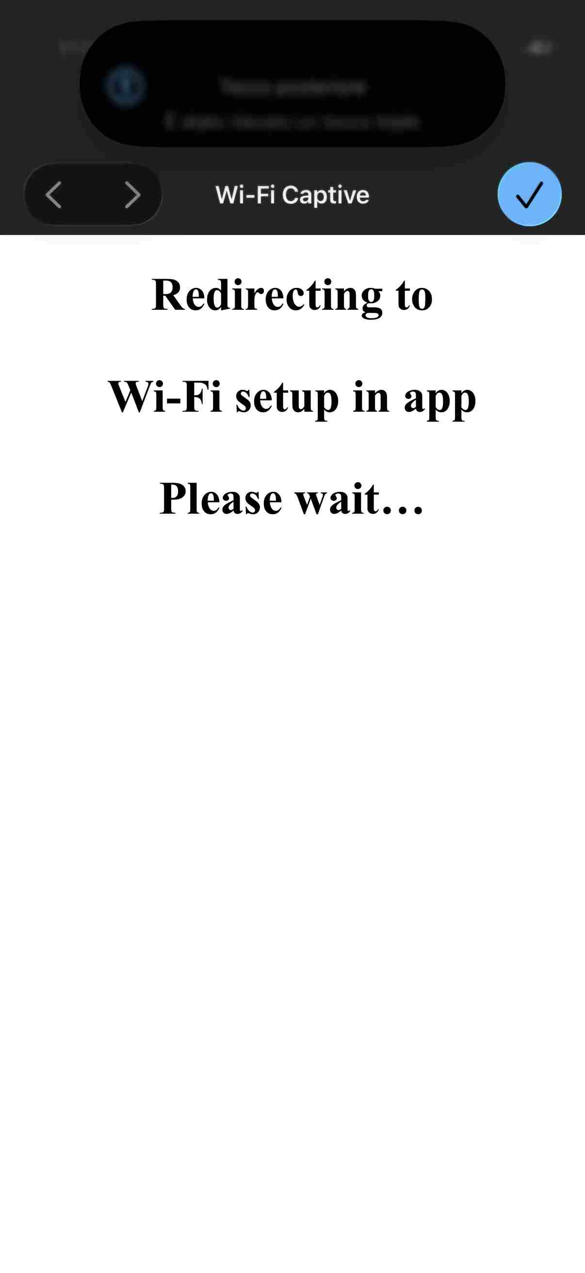

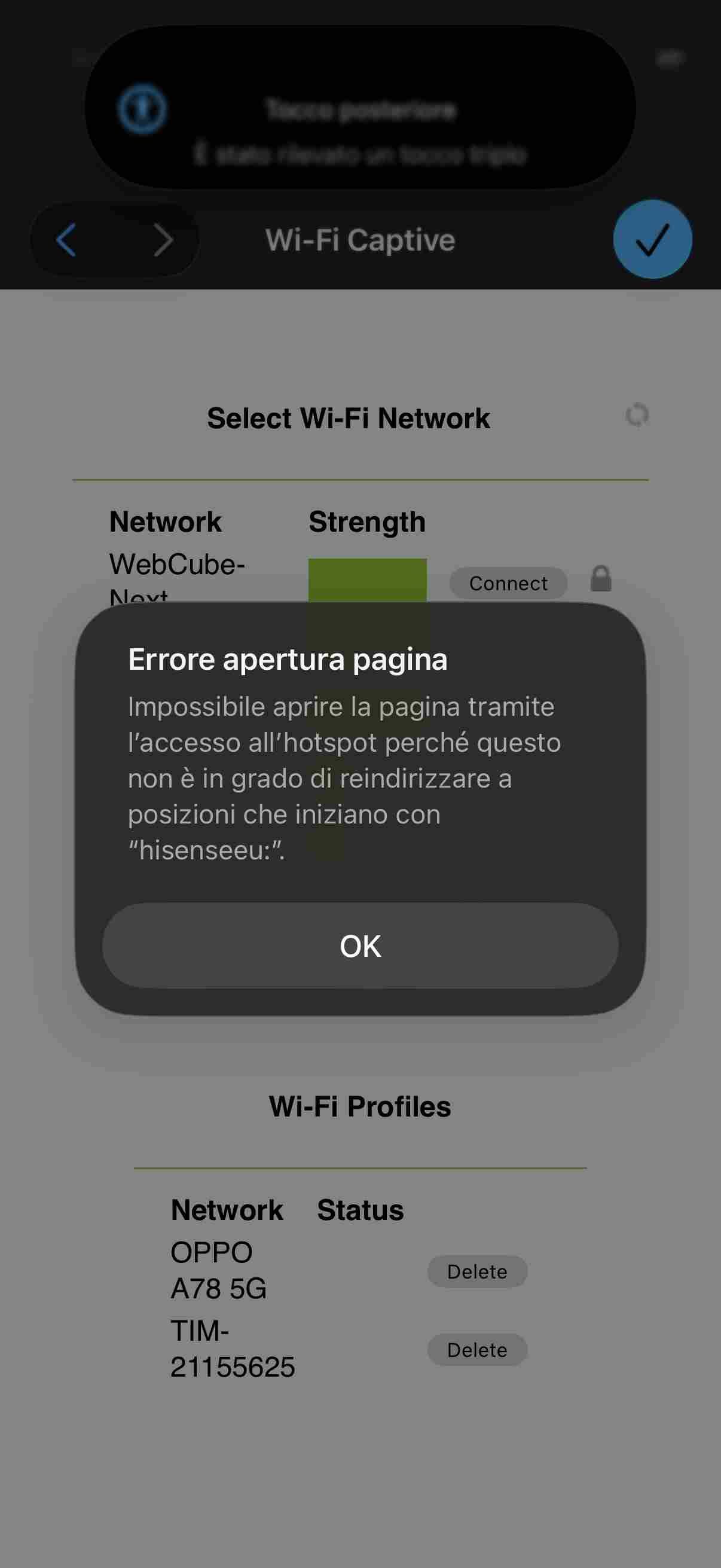

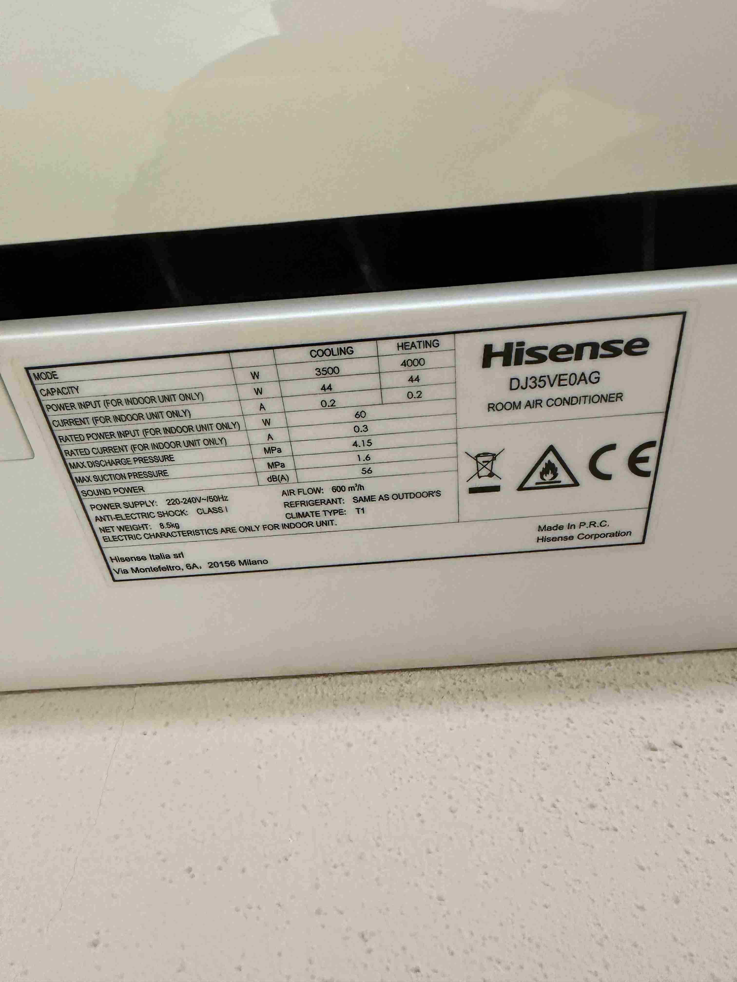

Cambio termostato Honeywell
Tabs78 ha risposto a Tabs78 alla discussione in Componenti Riscaldamento
Quei due fili che arrivano alla scatola del termostato che non sono collegati Cosa sono? Ma il termostato attuale come fa a lavorare non essendo collegato? -
Condizionatore Hisense e modulo wifi per il controllo da remoto
Bellesia Tommaso ha inserito una discussione in Guasti/Problemi Climatizzazione
Buongiorno, faccio un piccolo riassunto: condizionatore dual split hisense acquistato circa 12 anni fa. Una delle due unità interne non rinfresa e non scalda piu. Idraulico mi propone di cambiare la scheda con una piu recente. Infatti ha in magazzino una macchina con una scheda che puo essere utilizzata nel mio caso. Cambia anche il pannello frontale utilizzando quello della sua macchina. Ora riscalda e raffredda bene. In piu ha il modulo wifi con il quale poter gestire il climatizzatore da app. Qui il motivo della discussione. Non riesco ad abbinare il clima con l'app di hisense. Ho provato sia hismart life che connect life. Vedo la rete del climatizzatore generata dal modulo, la aggancio anche con il wifi ma non riesco ad andare oltre. Ho abbinato diversi dispositivi elettronici al mio wifi ma questo problema. Allego alcune foto per provare a capire la situazione. In una si vede il modello del climatizzatore dalla quale e' stata presa la scheda. Grazie a chiunque voglia e possa darmi una mano. -
interruttore 1/0 e temporizatore scale andato
Francesco Pen ha risposto a Francesco Pen alla discussione in Installazione impianti elettrici civili e terziario
Ciao @drn5, scusa il disturbo, mi confermi che devo spostare da 4 a 3 il rotante rosso? - Oggi
immagino siano i 6ES7157-0AD81-0XA0 però sono della serie 300. Hai cercato il suo GSD ?
penlinet ha aderito alla comunità
Sostituzione WC standard con WC con scarico traslato.
drn5 ha risposto a kowalsky alla discussione in Impianti (Idraulica)
Ma non è questo ? Perchè se lo fosse hai la misura che cerchi. -
Ho scelto una CPU PN/DP, e ho già sistemato le 40 valvole Rotork, 28 paratoie, e qualche altra cosa. Nel progetto iniziale, fatto una quindicina di anni fa, avevo una CP 153-2BA02-0XA0 che mi creava dalla rete DP la Rete PA. Il TIA Portal non la supporta e quindi ho dovuto cancellarla dalla configurazione con i sui 10 strumenti Sitrans per migrare il progetto. Ma ora li devo rimettere, il SIO Siemens fa riferimento ad una scheda DP/PA Coupler, ma nel catalogo HW del TIA (v20) non c'è niente.
gruppo elettrogeno 34KW molto datato con componenti obsoleti
maxim65 ha risposto a maxim65 alla discussione in Motori - Generatori
Alla fine il problema era quello, ora funziona e regola la potenza in base al carico, verificato con saldatrice trifase da 10KW. L'unica cosa è che a vuoto, senza carico la tensione oscilla del 5% ma basa attaccare un minimo carico e si stabilizza. Nel provare i componenti della scheda all'unigiunzione mi si era smontato un piedino nonostante la massima cura. L'ho trovato da un venditore di componenti vintage e visto che c'ero ho sostituito anche il condensatore elettrolitico, in apparenza buono e un paio di zener, per il resto tutto come prima. All'inizio non avevo identificato bene quale delle diverse versioni del generatore era quello giusto, ma poi l'ho trovato. -
Bosch Silence plus - errore acqua
Stefano Dalmo ha risposto a paozillo alla discussione in Lavastoviglie
Perfetto 👌 grazie della condivisione . -
Stefano Dalmo ha iniziato a seguire Electrolux KEAD7300L (PNC 911535311) - Residui di sale e stoviglie ossidate dopo sostituzione addolcitore
Electrolux KEAD7300L (PNC 911535311) - Residui di sale e stoviglie ossidate dopo sostituzione addolcitore
Stefano Dalmo ha risposto a Kratui alla discussione in Lavastoviglie
Non è da escludere . se puoi togli il sale da dentro e vedi se le cose cambiano . Magari puoi utilizzare momentaneamente le 3in 1 e poi riprendi , a risoluzione avvenuta -
Guasto trovato e risolto, la lavastoviglie é tornata al suo splendore. Il problema era dovuto al guasto dell'elettrovalvola dello scambiatore di calore. Evidentemente il check all'avvio prevede, in sequenza,dopo il controllo pompe, anche il controllo della suddetta valvola. Consiglio a chi dovesse avere lo stesso sintomo, di testarla prima di iniziare a smontare altro. Ringrazio Stefano per il suo tempo e Michpao per l'utilissimo link postato
kowalsky ha iniziato a seguire Sostituzione WC standard con WC con scarico traslato.
Sostituzione WC standard con WC con scarico traslato.
kowalsky ha inserito una discussione in Impianti (Idraulica)
Buongiorno, vorrei sostituire il mio wc Azzurra Ceramica serie Ptatica standard con il modello con scarico traslato. Ho bisogno di creare dietro al WC che e' filo muro un attacco da 40mm per inserirci lo scarico di una lavatrice che si trova dall'altra parte del sottile muro di tramezzo. Lo carico a terra attuale e di circa 120 mm diametro e il bordo esterno dista 40mm dal muro. Vogliate scusarmi se dico corbellerie, ma se ho capito bene il cosiddetto cento dovrebbe esserr circa 100mm dal muro. Ho Visto che le curve CVTK hanno una lunga parte verticale in cui poter inserire una braga a staffa da 40mm ed ho pure una curva simile con l'attacco gia' pronto di fabbrica 45 gradi girevole di 360 gradi. La CVTK la danno per istallazioni con centro scarico da 6 a 14 cm. Io sarei esattamente al cento del range. Ma non mi fido delle chiacchiere. Ho chiesto ad Azzurra ceramica quanto dista la parete interna del wc dove e' alloggiato il bocchettine di uscita del WC rispetto al filo muro. In giro ho letto cifre dai 20 ai 22 cm, ma soprattutto quanto sporge il bocchettone x capire se nella mi curva tipo CVTK, una volta posizionato tutto, il margine estemo del bocchettone non tocca il punto in cui la curva a 90 grado comincia a girare verso il basso prima che possa essere inserito tutto e il wc mi rimane scostato dal muro. Ho provato a iscrivermi al sito ma sembra che questi due calosi siano un segrato induatriale non mi hanno accettato l'iscrizione. Sul pdf pubblico c'e' tutto meno la distanza utile interna delwc fino al filo muro e la relatica sporgenza del bocchettone. Come vedere c'e' tutto meno la distanza minima che serve al bocchettone dal muro. Scusate lo sproloquio e le imprecisioni. -
Cambio termostato Honeywell
Stefano Dalmo ha risposto a Tabs78 alla discussione in Componenti Riscaldamento
E come ti avevo prospettato ci sono due fili . E non sono due neutro , anche se il colore è azzurro /blu . Quindi se il nuovo termostato lo vuoi alimentare con la tensione di rete , gli devi portare altri due cavi . Magari derivandoli dalla presa presente sotto la caldaia -
Cambio termostato Honeywell
Tabs78 ha risposto a Tabs78 alla discussione in Componenti Riscaldamento
Stefano Dalmo ha iniziato a seguire Lavastoviglie Whirlpool 3C26 dà errore H, anche se carica acqua
Lavastoviglie Whirlpool 3C26 dà errore H, anche se carica acqua
Stefano Dalmo ha risposto a maxbambi alla discussione in Lavastoviglie
Fai una decalcificazione dell’air break con dell’acido muriatico , inserendolo da dove entra l’acqua e facendolo lavorare nella semiluna che sta in alto . Ha un punto stretto in cui su forma calcare . usa una bacinella di plastica mentre fai questo lavoro . E vedi se c’è un pressostato sulla macchina , fiancata destra -
Lavastoviglie Whirlpool errore 15 non carica l’acqua
Stefano Dalmo ha risposto a Vincenzo897 alla discussione in Lavastoviglie
E per forza 🫣 -
Electrolux KEAD7300L (PNC 911535311) - Residui di sale e stoviglie ossidate dopo sostituzione addolcitore
Kratui ha risposto a Kratui alla discussione in Lavastoviglie
Aggiungo un dettaglio fondamentale che ho dimenticato: durante il secondo intervento di marzo (quello in cui hanno poi deciso di sostituire tutto il blocco), ho visto personalmente che le resine all'interno del vecchio addolcitore erano marroni e palesemente degradate, tanto da passare in vasca (macchie marroni sulle stoviglie). Questo conferma che il primo gruppo era strutturalmente distrutto. Il mio timore è che anche questo nuovo ricambio montato a marzo stia avendo un cedimento meccanico simile o un difetto di tenuta interno. -
Problema contatti pannello frontale Bosch SMV68MX00E
michpao ha risposto a SIMONA74 alla discussione in Lavastoviglie
👍 Grazie della conferma -
Kratui ha iniziato a seguire Electrolux KEAD7300L (PNC 911535311) - Residui di sale e stoviglie ossidate dopo sostituzione addolcitore
Electrolux KEAD7300L (PNC 911535311) - Residui di sale e stoviglie ossidate dopo sostituzione addolcitore
Kratui ha inserito una discussione in Lavastoviglie
Buongiorno a tutti, vi scrivo per avere un parere tecnico su un problema decisamente fastidioso che trascino da un paio di mesi sulla mia lavastoviglie Electrolux. Il modello esatto è KEAD7300L, PNC: 911535311, S/N: 40822312, acquistata a inizio 2024 (quindi con garanzia legale da pochissimo scaduta). Il sintomo principale è la presenza di cristalli di sale sulle stoviglie a fine ciclo e, cosa più grave, posate e pentole in acciaio che escono con evidenti puntini di ruggine/ossidazione da salamoia. Il consumo di sale nel serbatoio, paradossalmente, non sembra però essere anomalo o accelerato. Uso la macchina quasi esclusivamente con il ciclo da 90 minuti ed opzione "ExtraPower" attivata, a pieno carico e con stoviglie rigorosamente non sciacquate. La cronologia degli interventi (tutti ufficiali della casa madre in costanza di garanzia) è la seguente: Marzo 2026: primo intervento per patina bianca. Il tecnico sostituisce il tappo del sale che a detta sua non stringeva bene. Una settimana dopo (sempre marzo): il problema persiste. Torna il tecnico e sostituisce l'intero gruppo decalcificatore/addolcitore. La macchina sembra ripartire. Oggi, a garanzia appena scaduta, il problema si ripresenta identico. È uscito un altro tecnico ufficiale che ha effettuato i seguenti controlli: verifica che la scheda non alimenti costantemente l'elettrovalvola del sale -> esito: OK, controllo tenuta tappo -> esito: OK, controllo durezza impostata -> esito: OK. Non avendo riscontrato anomalie elettriche, il tecnico ha liquidato la questione verbalmente dando la colpa alla "scarsa qualità del detersivo" che, a detta sua, impedirebbe un corretto risciacquo. Per scrupolo ho verificato la scheda tecnica del detersivo che uso da almeno un anno (marchio privato di Aldi: prima Tandil Classic e ora Power Force Classic): si tratta di formule "Classic" pure (quindi tensioattivi, fosfonati e sbiancante a base di ossigeno, senza sale integrato) e la formula chimica dei componenti principali è rimasta identica e speculare anche dopo il cambio di fornitore da Chemolux a McBride. Ovviamente rabbocco regolarmente sale e brillantante come da manuale. Il tecnico se n'è andato senza risolvere e senza pretendere il costo dell'uscita, lasciandomi nel limbo. Visto che la chimica del detersivo è la stessa e che l'addolcitore è praticamente nuovo di marzo, vi chiedo: è fisicamente possibile che il ricambio nuovo trafili salamoia in vasca per via meccanica (es. difetto di tenuta della membrana dell'elettrovalvola o del corpo plastica) anche se la scheda toglie correttamente l'alimentazione elettrica? Il ciclo da 90 minuti con opzione "ExtraPower" potrebbe in qualche modo accentuare un trafilamento se c'è un difetto strutturale o una microlesione nel gruppo del sale? Cosa potrei controllare autonomamente per isolare il problema? Grazie a chiunque saprà darmi una dritta! -
Problema contatti pannello frontale Bosch SMV68MX00E
SIMONA74 ha risposto a SIMONA74 alla discussione in Lavastoviglie
Grazie mille, avevo aperto il pannello e infatti ho trovato un filo tagliato proprio lì. Riparato funziona tutto! -
Aggiunta videocitofono
Maurizio Colombi ha risposto a mithe alla discussione in Citofoni, videocitofoni e intercomunicanti
Ma potrebbe essere configurato in N in qualsiasi modo, dipende dalla "follia" dell'installatore. Se c'è il tasto, c'è anche il modulo pulsanti (almeno spero) non devi aggiungere nulla. In ogni modo devi aprire la pulsantiera esterna, sia per leggere la configurazione, sia per accertarti che ci sia il modulo pulsanti. -
Lavastoviglie per famiglia di 5: criteri di scelta e consigli per uso intensivo
Ciccio 27 ha risposto a Tartaruga24 alla discussione in Lavastoviglie
I ricambi Miele costano un botto. -
Ciccio 27 ha iniziato a seguire Lavastoviglie Whirlpool 3C26 dà errore H, anche se carica acqua
Lavastoviglie Whirlpool 3C26 dà errore H, anche se carica acqua
Ciccio 27 ha risposto a maxbambi alla discussione in Lavastoviglie
Secondo me è il contalitri, come è successo a quella dei miei. -
Lavastoviglie Whirlpool errore 15 non carica l’acqua
Ciccio 27 ha risposto a Vincenzo897 alla discussione in Lavastoviglie
Ho il potere di prevedere il futuro. 😎🤪 -
michpao ha iniziato a seguire Problema contatti pannello frontale Bosch SMV68MX00E
Problema contatti pannello frontale Bosch SMV68MX00E
michpao ha risposto a SIMONA74 alla discussione in Lavastoviglie
Controlla i fili che passano sotto la porta (nella posizione cerchiata in giallo nell’immagine che ti allego) spesso si tagliano a furia di aprire e chiudere. I pannelli della porta si aprono togliendo tutte le viti (nella cornice della porta). -
Aggiunta videocitofono
mithe ha risposto a mithe alla discussione in Citofoni, videocitofoni e intercomunicanti
Io devo aggiungere tutto il modulo in basso a destra e di cinseguenza l unico tasto presente
