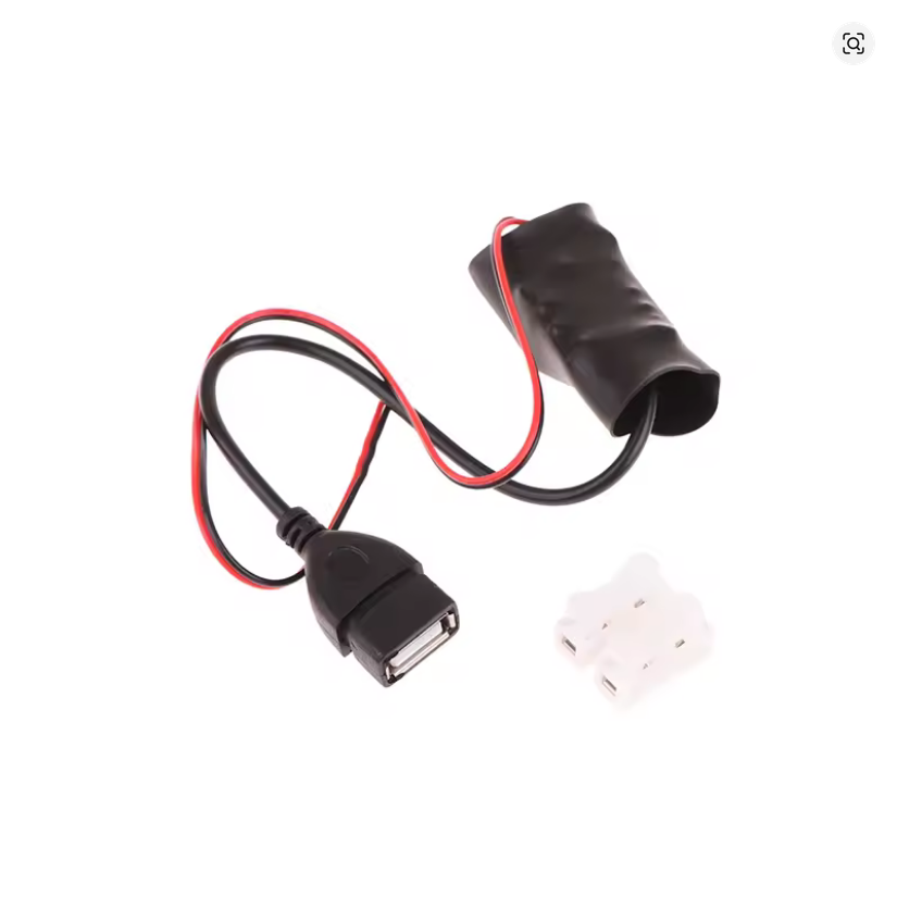

  1. Nell'ultima ora
  2. Ciao a tutti, in ottica di prossima ristrutturazione mi chiedevo se fosse possibile far fare una deviazione al tubo (di ritorno, immagino) del radiatore con l'unico fine di scaldare un po' le piastrelle del pavimento davanti ai sanitari... Si tratta di una zingarata inaudita o ci sono delle accortezze per poter ottenere un buon risultato? Mi immagino una U nell'area calpestabile in una piccola traccia nel massetto. Non so se con tubo isolato oppure no. Può forse disturbare la tenuta delle piastrelle nel tempo? Altrimenti, andrebbe installato un piccolo radiante solo nei bagni, con degli aggravi di costi piuttosto consistenti. Cheers!
  3. E' questo qui: in realtà a parte il problema delle lampadine funziona, alimenta correttamente i led a 5V.
  4. michpao
    Asciugatrice Bauknecht HDD 8000 Pro HP
    Potrebbe essere il contrario, che il sensore umidità fa ricalcolare i tempi perché non si asciugano i capi. Se già avevi notato questo, bisogna individuare il problema; Parti dal presupposto che deve circolare bene l’aria calda spinta dalla ventola. Controlla controluce le retine dei filtri e se sono ostruiti, li metti a bagno in aceto per diverse ore, poi li sciacqui e ricontrolli.
  5. Riccardo Ottaviucci
    Lg Oled65c15la si spegne da solo
    certamente,ma solo attraverso le pagine del forum oppure privatamente al di fuori di esso,queste sono le regole di PLC forum
  6. UABC80
    Philco Norma 30x
    Si può bypassare ma non è consigliabile per ragioni di sicurezza: pensa a cosa potrebbe succedere se per qualche motivo l'oblò si aprisse mentre la macchina è in funzione… Se ci sono ricambisti nella tua zona puoi smontarlo e portare il campione. Ai miei tempi si faceva così
  7. cdc
    alimentazione tastiera wireless
    Ciao, volevo eliminare le batterie per alimentare la tastiera wireless del mio impianto e alimentarla direttamente da rete Mi confermate che posso usare un qualsiasi alimentatore che eroga in uscita una tensione tra 6 e 20 VDC su connettore J5 oppure bisogna rispettare qualche altro vincolo? Allego foto fronte e retro della mia tastiera PS: nonostante sia registrato e loggato sul sito della INIM non mi fà scaricare i manuali e le sche tecniche Grazie
  8. Riccardo Ottaviucci
    Samsung UE55ku6072U immagine che si sdoppia
    devi provare a isolare alcuni pin del flex che generano il difetto,ne abbiamo parlato tante volte. Su youtube ci sono video esplicativi
  9. kiltro
    Sostituzione cavo FAAC 412
    Come da titolo, dovrei aprire il motore (dovrebbe essere un 412 anche se non si legge da nessuna parte) per sostituire il cavo. Ho rimosso le 4 torx sotto il motore ma rimane comunque bloccato. Altre viti le vedo solo qua, che penso servano solo ad accedere alla vite continua del braccio. Poi vedo questi sotto la targhetta faac, ma non mi sembrano viti. Quindi, a parte le 4 che ho già tolto, c'è altro da svitare o semplicemente il motore è estremamente bloccato?
  10. click0
    Aggiornamento firmware 515 inglese
    ma che cos'ha in lingua inglese ? 😇
  11. Oggi
  12. Livio Orsini
    Modificare tempo di impulso
    Si se il dispositivo non ha tempi morti, o il tempo di ritardo è abbastanza costante, tra l'accensione e l'invio del 1° impulso. Tanto per fare un esempio. Ipotizziamo di voler far generare un impulso ogni 5". Regoli il tuo generatore di impulsi per emettere un impulso di durata pari a 0,3" ogni 5". Se non ci sono tempi di ritardo tra l'accensione e la generazione del primo impulso, ogni 5" l'apparecchi sta cceso per 0,3", durante questo tempo il dispositivo emette un impulso di 0,1" e si spegne prima di poter emettere il secondo. Se invece ci fosse un tempo di ritardo, bisognerebbe capire la grandezza e costanza del ritardo per stabilire se è possibile generare un solo impulso, tenedo conto del ritardo, uppure emettere un pacchetto di 2 0 3 impulsi con intervallo, tra un pacchetto e l'altro, maggiore. Attenzione che se l'intervallo tra un impulso e l'altro diventa troppo lungo la protezione che assicura il recinto diventa inefficace. Come generatore di impulsi è meglio affidarsi ad un tipo elettronico, come quello basato sul 555, verificando bene la massima corrente commutabile. Pubblica le specifiche del modulo che avresti individuato come adatto al tuo scopo.
  13. ALLUMY
    Senso rotazione giusto
    La mia era solo una battuta. Non volevo assolutamente degenerare questa discussione.
  14. Maurizio Colombi
    Senso rotazione giusto
    Da chi crede agli strumenti fantascientifici, a chi non sa di cosa stiamo parlando.... La discussione sta degenerando, speriamo non dover essere costretti a chiuderla....
  15. Buongiorno spero di trovare aiuto ad un problema che ho riscontrato cercando di installare ring al mio elvox 620r. Dopo aver collegato tutto mi sono accorto che nel test ring dall'applicazione non si apriva la porta. Ho provato poi a schiacciare il tasto apriporta sul citofono e mi sono accorto neanche da lì si apre. Leggendo un post sul forum ho provato a collegare il cavo della posizione 7 alla lamella (porte 3,4,5 ponticellate tra loro) e così si apre la porta. Inoltre in casa ho altri 2 posti interni che funzionano con apriporta regolarmente. Potrebbe essere un problema di quell'elvox? O un problema di cablaggio? Qualche idea? Grazie
  16. virginio.serafini
    Aggiornamento firmware 515 inglese
    Buongiorno ho fatto l'installatore fino a 15 anni fa e l'impianto di casa l'ho fatto con la ditta con cui lavoravo. Ora mi occupo di altro. Ho installato una Inim 515. Quest'anno si è guastata la scheda e sono riuscito a trovarne una usata in internet. Ha un firmware aggiornato alla 6.09 e funziona molto bene. L'unico difetto è che ha solo la lingua inglese . E' possibile trovare il firmware da aggiornare per avere la lingua italiana? Io non ho partita iva perchè sono dipendente e non conosco tecnici Inim in zona. Sul sito serve registrarsi con p.iva per scaricare. Ringrazio chi mi potrà aiutare. Saluti
  17. Geni
    Modificare tempo di impulso
    Buongiorno a tutti. Ho un apparato per elettrificazione di recinti animali, che vorrei modificare, ed esattamente modificare la frequenza, (l'intervallo in cui manda gli impulsi), ma non so se andrebbe bene farlo con un questo: (NE555 Frequenza degli Impulsi Duty Cycle Modulo Regolabile Generatore di Segnale a Onda Quadrata/Rettangolare Driver del Motore Passo-passo 5V-12V), oppure dovrei usare questo: (Relè Temporizzato DC 5V con Funzione di Ritardo Accensione e Spegnimento Autobloccante, Timer Basato su Circuito 555 per Controllo Temporizzato). L'apparato da modificare ha queste caratteristiche: Specifica Tensione di ingresso: DC12V Corrente di ingresso: 2A Corrente di lavoro: 100mA Tensione di uscita: 8-12KV Uscita Energetica: 1,5J Capacità di output: 10 km Durata dell'impulso: <= 0,1 s Intervallo di impulso: 0,75 S non regolabile (vorrei modificare questo valore e portarlo a 5 o + Secondi). Sarebbe fattibile la cosa? (domanda da neofita) potrei inserire sull'alimentazione i suddetti moduli? (così facendo potrei decidere quando alimentare l'apparato e allungare la durata della batteria....???) Grazie a tutti per le risposte.
  18. 3kek1
    Lg Oled65c15la si spegne da solo
    r) E' assolutamente vietato utilizzare questo forum come "vetrina" commerciale per la propria attività o per le attività commerciali in generale. Qualsiasi fenomeno di spam (posta indesiderata) sarà denunciato alle autorità competenti. (Per "vetrine" commerciali, e' stato creato appositamente il forum "Novità proposte dalle aziende"). t) Divieto di scrivere discussioni di tipo pubblicitario, e' ammessa comunque la segnalazione alla marca, per questo e' il buon senso a decidere. E' comunque assolutamente vietato fare pubblicita' alla propria azienda.
  19. ALLUMY
    Senso rotazione giusto
    E, alla peggio, questo trucchetto dentro un quadretto a bordo macchina, chiuso a chiave 😄
  20. da specifiche, l'ingresso è bilanciato
  21. Livio Orsini
    Cambio velocità in piccoli motori asincroni monofase
    CHe tu inserisca una resistenza o una reattanza, oppure lo alimenti a tensione ridotta tramite trasformatore, o si costruisca il motore con avvolgimento con più prese, l'effetto è idetico: il motore lavora deflussato, quindi perde coppia motrice. In questo caso sembra che abbiano previsto il metodo con più prese; solitamente si f uso di una reattanza perchè non dissipa potenza attiva e si sceglie la reattanza capacitiva per ragioni di dimensioni.
  22. pedersen
    Senso rotazione giusto
    Nel mio impianto se chiamiamo R il primo filo che esce dal contatore, S il secondo è T il terzo allora li so distinguere perché in tutti i quadri le prese ecc sono rimasti inalterati le posizioni e i colori dei cavi quindi so per certo che il filo marrone e' la R all'uscita del contatore.. Comunque per far girare bene il motore basta che le tre fasi siano in sequenza giusta non c'e' bisogno di strumenti da laboratori di ricerca...
  23. Leone2285
    Cambio velocità in piccoli motori asincroni monofase
    Però visto le tensioni più alte di quella di rete che viene applicata che mi ritrovo, la resistenza applicata è lo stesso avvolgimento che diventa via via più lungo e quindi non è una resistenza puramente ohmica ma anche induttiva. Perdonami sempre se sbaglio.
  24. totolemoko
    Cassa acustica attiva per live con ingresso audio anomalo
    Si è vero quello che dici... ma è anche vero che ci sono molte casse attive con ingresso rca che accettano un segnale stereo che poi diventa mono all'uscita essendo su un unica cassa. Ora quello che posso fare è realizzare un circuito che trasformi il segnale da stereo a mono e poi entrare nella cassa attiva soundking che a questo punto penso che abbia l'ingresso mono. Fare un giocattolo di questo tipo: vedere foto. Probabilmente il pulsante bianco della cassa attiva funzione come deviatore, inviando il segnale o in un circuito per il microfono che essendo "piccolo" il segnale richiede un preamplificatore, o in un circuito per il segnale line che è più "forte"... l'ingresso è lo stesso dove entro con il jack. Penso che tutto ciò è già all'interno della cassa attiva. Però se il circuito line è per un ingresso mono dovrò per forza con un piccolo marchingengo posizionato a monte della cassa attiva trasformare il segnale del mio mp3 da stereo in mono in modo da avere i due canali "miscelati" senza dovere usare un mixer. Se ho un mixer il problema non si pone, perché è di solito predisposto per questi casi. Faccio questo ragionamento per non dover usare usare un apparecchio (il mixer) in più... Anche se il dubbio mi rimane che forse la cassa attiva è difettosa. Unire direttamente i canali L (sinistro) e R (destro) di un'uscita cuffie stereo di un lettore mp3 mette in corto le uscite, creando un collegamento tra due sorgenti di segnale distinte. Questo comporta il rischio di surriscaldamento, distorsione del suono (cancellazione delle frequenze) e possibili danni a lungo termine allo stadio di uscita del lettore MP3. Vorrei avere all'ingresso della casa attiva tutti e due i canali e non uno solo.
  25. Nadine 82
    Philco Norma 30x
    Dovrà ripetersi il problema, per poter essere certa che sia il blocco dello sportello. Grazie Non avendo nessun codice del pezzo, cosa avrei dovuto cercare? Se ricapitasse, lo smonto e sarà più semplice trovarlo. Grazie
  26. lspatti
    Lg Oled65c15la si spegne da solo
    Purtroppo sono di Brescia, non mi potresti aiutare??
  27. Ieri
  28. Aggiungo che il quadretto lo voglio mettere lì vicino al contatore perché il contachilowatt deve essere leggibile dall', amministrazione condominio. Questo salvavita della btcino andrebbe bene? Interruttore differenziale salvavita 2P - tipo AC - In= 25A - Idn= 30mA - Vn= 230/400 Vac - 2 moduli Dopo questo metterei il magnetotermico C16. Oppure consigliarmi voi una giusta accoppiata differenziale più magnetotermico.
  1. Carica più attività
