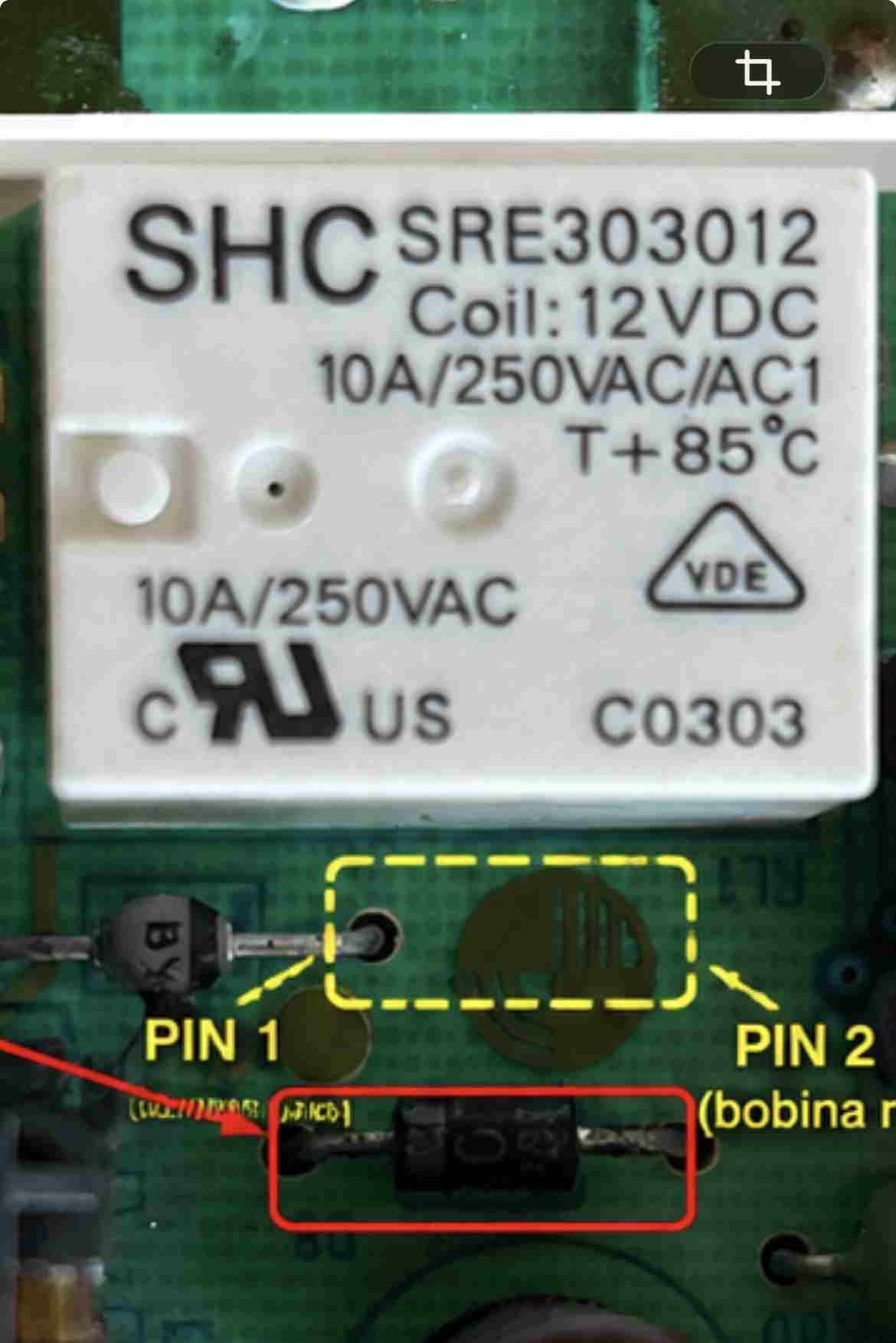

Lavastoviglie REX TT08E che non scalda l'acqua
Shork ha risposto a Shork alla discussione in Lavastoviglie
Buongiorno questo fine settimana procedo a disincassare la lavastoviglie, purtroppo ho pochissimo spazio e non è un lavoro facile, vi chiedo un’altra cosa, oltre al relè ci sono parti della scheda che posso controllare per escludetela? Ho leggo alcuni post dove indicano il diodo D13 come possibile causa (deve misurare trai i 0.5 e i 0.8v), è un test che posso fare? - Ieri
Installazione errata split: condizionatore attaccato al soffitto e foro errato nel muro (foto)
Alessio Menditto ha risposto a Joeyye1 alla discussione in Guasti/Problemi Climatizzazione
Eh ma non sono io che devo decidere, è lei. Da quello che ho letto non mi pare così coraggiosa, forse mi sbaglio, aspettiamo torni e ci dica come intende procedere. -
FUJITSU ASYG09LUCA ventola a 1000!
Nik-nak ha risposto a teco alla discussione in Guasti/Problemi Climatizzazione
QUI Puoi scaricarti il service manual del tuo condizionatore, dove sono presenti gli schemi elettrici delle schede elettroniche. A pagina 7, il connettore CN7 pilota la ventola dell' unità interna.Se la ventola è sempre al massimo, è possibile che il segnale PWM, generato dal microcontrollore IC1, che dovrebbe regolare la ventola, sia sempre al massimo. Potrebbe essere il transistor Q3 in corto. Se sei in grado di fare delle misure sulla scheda, con lo schema elettrico alla mano, puoi iniziare ad indagare. -
Installazione errata split: condizionatore attaccato al soffitto e foro errato nel muro (foto)
ALLUMY ha risposto a Joeyye1 alla discussione in Guasti/Problemi Climatizzazione
Ovvio, non posso assicurare nulla, ma vista la posta in gioco io lo farei, anche perché è facilmente dimostrabile che hanno sbagliato. O preferiresti attendere che tra un anno o due dovrai buttare lo split e rifare il lavoro? -
Installazione errata split: condizionatore attaccato al soffitto e foro errato nel muro (foto)
Alessio Menditto ha risposto a Joeyye1 alla discussione in Guasti/Problemi Climatizzazione
È quello che mi preoccupa… -
Installazione errata split: condizionatore attaccato al soffitto e foro errato nel muro (foto)
Leone2285 ha risposto a Joeyye1 alla discussione in Guasti/Problemi Climatizzazione
Fatevi quattro risate: https://youtube.com/shorts/M9Q8QWo4aSM?si=UAtObY2mGxPNLpO0 😂 -
Installazione errata split: condizionatore attaccato al soffitto e foro errato nel muro (foto)
Alessio Menditto ha risposto a Joeyye1 alla discussione in Guasti/Problemi Climatizzazione
Ah se le puoi assicurare che andrà tutto bene allora non c’è nessun problema. -
Installazione errata split: condizionatore attaccato al soffitto e foro errato nel muro (foto)
ALLUMY ha risposto a Joeyye1 alla discussione in Guasti/Problemi Climatizzazione
Se viene citata in giudizio, può sempre fare domanda riconvenzionale (almeno 70gg prima della data della prima udienza, se non erro). Verrà fuori che il lavoro è stato fatto male, non funzionale, invalidante la garanzia. -
Installazione errata split: condizionatore attaccato al soffitto e foro errato nel muro (foto)
Alessio Menditto ha risposto a Joeyye1 alla discussione in Guasti/Problemi Climatizzazione
E se il tecnico fa causa per non essere stato pagato? Qui giriamo sempre attorno alla questione, il lavoro è stato fatto male, è contro il manuale di installazione ecc ecc, ma questo lo deve stabilire un terzo, non le due parti in causa. La nostra amica se la sente di non pagare? Perchè alla fine è lei che rischia una ingiunzione di pagamento dalla ditta, e deve affidarsi ad un avvocato per difendersi. Come ho detto farebbe benissimo a fare una prova di forza, l’alternativa per la ditta è smontare tutto, rifare i buchi nel famoso cemento armato dove non può fare…e rimontare. Lo farà o non lo farà ? Dobbiamo chiedere a lei, anche se ho già chiesto e ha risposto con un risolino. -
Lavatrice Miele W1611 rumori battenti/struscianti
Jamie ha risposto a Jamie alla discussione in Lavatrici - Asciugabiancheria
Le ho mandato anche il video postato più su, spero abbia capito. La Bosch di cui ti ho parlato pensi abbia la funzione di mantenere in memoria il lavaggio a seguito di uno spegnimento? -
kemi ha iniziato a seguire Inverter Serie V8 Eei - Driver Serie V8 EEI Spa
Installazione errata split: condizionatore attaccato al soffitto e foro errato nel muro (foto)
ALLUMY ha risposto a Joeyye1 alla discussione in Guasti/Problemi Climatizzazione
Alla luce di ciò, per me l'impianto è da considerarsi fuori norma, con garanzia invalidata e quindi non deve essere pagato (almeno l'ultima rata) finché non viene sistemato. Eh sennò sono capace anch'io di fare i soldi col cu*o degli altri! 😏 -
Lavatrice Miele W1611 rumori battenti/struscianti
Leone2285 ha risposto a Jamie alla discussione in Lavatrici - Asciugabiancheria
Non so lo stropicciamento, però gli esperti del forum hanno sempre consigliato far lavorare la lavatrice a pieno carico. Non farlo, nel tempo, potrebbe essere deleterio per i cuscinetti. -
Acqua mista ad olio per 8315 ppm...
Marco Fornaciari ha risposto a Pappardella alla discussione in Pompe (Oleodinamica)
Potrebbe essere condensa. Ma quando è stato sostituito l'olio, se è avvenuto, è stato controllato il serbatoio e tutto l'impianto idrauilco ed eventualmete lavato, e quindi sostituiti i filtri? Il colore giallo chiaro o bianco latte sporco è quello dell'olio emulsionabile per raffreddare gli utensili. Normalmente l'olio idraulico per uso industrale generico ha un colore ambrato, altri colori indicano che è contaminato o sporco. -
Sostituzione antenna rotta o spostata causa temporale
ALLUMY ha risposto a sevenhouses alla discussione in Impianti TV
kemi ha aderito alla comunità
Seconda elettroserratura su contatto pulito comelit quadra
ROBY 73 ha risposto a Massimiliano Palla alla discussione in Citofoni, videocitofoni e intercomunicanti
Mannaggia, ma ti stai "tirando la zappa sui piedi", dai un po' di ottimismo nella vita. Comunque di solito sì, non credo ci siano problemi. Te l'ho chiesto anche ieri, ma che serrature sono? Se proprio non scatta, bisognerà eventualmente mettere un temporizzatore ritardato alla diseccitazione al posto del relè. Facci sapere gli sviluppi del caso -
Lavatrice Miele W1611 rumori battenti/struscianti
puma87 ha risposto a Jamie alla discussione in Lavatrici - Asciugabiancheria
Per evitare pieghe, i programmi Capi scuri e il programma Camicie sono veramente eccezionali. Anche la funzione Stiro facile lo è (il principio di funzionamento è lo stesso: centrifuga intermittente con velocità man mano crescente e rimescolamento carico tra le varie fasi). Cosa che fa già adesso la miele dei tuoi, tranne nel programma lana. Quindi scegli modelli Bosch che abbiano quei programmi e/o quella funzione separata. Beh allora hai risolto, le regali una fornitura di fustini e lei userà quelli ahaha. In realtà occhio, dipende pure dalle temperature (bisogna lavare spesso a 60 e, almeno ogni tanto, a 90). A fine ciclo, oblò e cassetto detersivo sempre aperti per ricircolo aria e per asciugare l'interno! Se tua madre ha dubbi su ciò, falle leggere quello che si discute qui sul forum a riguardo -
Arturo001 ha aderito alla comunità
Sostituzione antenna rotta o spostata causa temporale
snipermosin ha risposto a sevenhouses alla discussione in Impianti TV
Ti servono due antenne perchè è stata mantenuta sempre la stessa configurazione. La foto non rende, vedi di capire se le antenne dei vicini hanno lo stesso puntamento rispetto alle tue, serve a capire se intanto il puntamento è corretto. Fatto questo stacca le antenne dal centralino e vedi di salirti una tv in mansarda collegandola direttamente prima in una e poi all'altra antenna annotando cosa ricevono entrambe dopo la sintonia. Nel frattempo dicci quanti anni ha l'installazione; se oltre i 15 ti conviene svecchiare. Quelle sembrano delle vecchie BLU Fracarro, antenne in voga negli anni 90/2.000 e secondo me non sono proprio nuove.... Se non corri percicolo sali sul tetto e verifica o stato dei cavi e dei collegamenti -
Lavatrice Aeg rumorosa in centrifuga
puma87 ha risposto a matteobrus alla discussione in Lavatrici - Asciugabiancheria
Beh ammetto che come ore di lavoro non sono male. Considera che Miele dichiara di testarle per 10.000 ore, che considera equivalenti a 20 anni di servizio (5 lavaggi a settimana da 2 ore l'uno). Per curiosità, la macchina è made in Italy? Ero curioso di sapere se effettivamente le AEG e Electrolux di alta gamma, come probabilmente è la tua, sono fatte qui. E, se si, se hanno veramente cuscinetti più robusti della polacche (forse SFK?) -
Lavatrice Miele W1611 rumori battenti/struscianti
Jamie ha risposto a Jamie alla discussione in Lavatrici - Asciugabiancheria
Guarda, se la lavatrice fosse mia ci proverei senz'altro a ripararla (cioè, lo farei fare al 'tecnico' di casa!), purtroppo qui è impossibile. Lo stropicciamento del carico è un fatto abbastanza fastidioso ma loro sono in 2 e raramente fa lavatrici molto piene, questo potrebbe mitigare la cosa? In alternativa, cos'altro potrei valutare? Sì, posso regalarle una fornitura di fustini NB: non capisco perché sono venuti fuori 3 messaggi consecutivi, io ho fatto solo delle modifiche al post iniziale. -
A tutte le mie racchetta ho fatto una piccola modifica. Levi le batterie nimh, levi la spina 220V, inserisci una cella al litio e una schedina tp4056 o tp4057 per caricarla. La racchetta a quel punto farà letteralmente esplodere le zanzare funzionando dai 3,5 ai 4,2V. Funziona, non si brucia SE hai l'accortezza di dosare l'accensione a pochi secondi alla volta.
Lavatrice Miele W1611 rumori battenti/struscianti
puma87 ha risposto a Jamie alla discussione in Lavatrici - Asciugabiancheria
Capisco perfettamente che non si vogliano spendere 700-800 euro per riparare una macchina, quindi evito di insistere anch'io sul discorso della riparazione, che sarebbe economicamente sostenibile più che altro per chi ha una certa dimestichezza con questo tipo di riparazioni. Le Bosch non sono male, lo dico per esperienza diretta. Ma considera che le Bosch che trovi oggi sul mercato hanno un difetto essenziale rispetto alla miele di tua mamma: stropicciano il carico. A meno che non si usi il programma Camicie o il programma Capi scuri oppure, ma non tutti i modelli ce l'hanno, si seleziona il tasto "Stiro facile". Ciò detto, ho un'idea che probabilmente può funzionare per far cambiare abitudine a tua madre: regalale una scorta di fustini, se per lei sono gratis vedrai che li usa 😅. E falle capire che il problema della melma e, di conseguenza, della rottura di crociera e cuscinetti, è il detersivo liquido. Tra l'altro una buona polvere smacchia e igienizza, lascia i bianchi veramente bianchi e si risciacqua più facilmente. E, cosa non da poco considerando le abitudini di tua mamma, una buona polvere con programma lungo non necessita di ammollo;) -
comunque è sempre una soluzione posticcia senza alcuna garanzia di durata,alla "finchè dura"
Anche io avevo una di queste con spina e carica a 220V. Al momento uso una con due pile da 1,5V e l'intensità del led di segnalazione non cala quando premo. Quindi le pile potrebbero essere le imputate. A quel punto credo che si potessero togliere quelle vecchie e metterne due in serie da 1,5 ed eliminando la parte a 220V. Quel mezzo volt in più non dovrebbe creare problemi anzi sarebbe più potente. Però per l'efficacia e l'applicabilita di questa modifica aspetta un parere più autorevole del mio. Nel frattempo buona caccia, prima le stordisci e poi le finisci😂. PS Il tasto, nel normale funzionamento, non va tenuto premuto costantemente. Basta qualche secondo e la pistola è carica. È poi la zanzara che toccando i due diversi potenziali fa scattare il grilletto.
Non ho verificato il voltaggio durante la scarica ma ti aggiorno su questo dato, dopo un breve uso noto che quando premo il tasto di scarica il LED comincia ad affievolirsi! Adesso le zanzare non le stecchisce come da nuova, alcune volte le stordisce e poi si rialzano in volo. Presuppongo che le batterie essendo di scarsa qualità non riescono a caricare il condensatore di scarica.
click0 ha iniziato a seguire Acqua mista ad olio per 8315 ppm...
Acqua mista ad olio per 8315 ppm...
click0 ha risposto a Pappardella alla discussione in Pompe (Oleodinamica)
mah... da dove può arrivare l'acqua?
