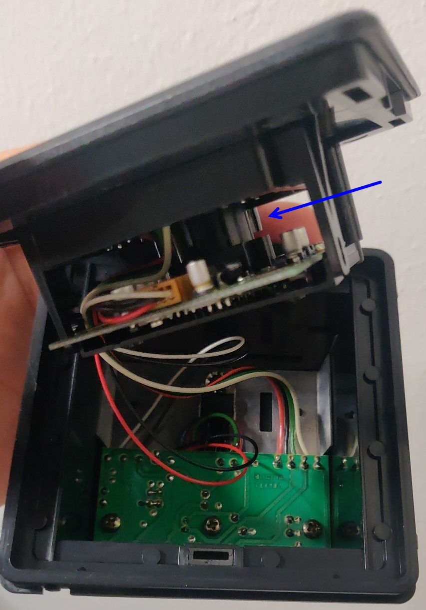

  1. Nell'ultima ora
  2. Hai ragione, perdonami. Anche questo l'ho dato per scontato. sono 18,30 Vdc. I punti 3 e 4 si collegano rispettivamente ai punti 8 e 9 del PS010A. In merito alla tensione, dalla documentazione tecnica dovrebbe essere 20 Vdc. Mi pare comunque che fosse intorno ai 18 Vdc anche quando funzionava correttamente. Scusate la mia ignoranza. A parole sembra una prova semplice da fare (e per logica ci sarei arrivato anche io), ma nei fatti non saprei proprio da dove partire. Supponiamo che la telecamera usata per la prova di collegamento al posto esterno sia questa con questi dati tecnici A questo punto, i due cavi (che penso siano positivo e negativo) dove andranno collegati nel PS010A? Sempre ai punti 8 e 9? Tra l'altro, se il PS010A eroga una tensione di 20 Vdc, non rischia di bruciare la camera a 12 Vdc? Posso abbassare la tensione di alimentazione in qualche modo o devo installare un alimentatore esterno? Quest'ultima strada sarebbe veramente in salita in quanto il citofono si trova su un montante di alluminio e agganciarsi al corrugato potrebbe essere molto difficoltoso. Infine, per l'illuminazione notturna, come farebbe? Oppure le videocamere moderne hanno un sensore migliore che non necessita di illuminazione aggiuntiva? Invece, per la prova della videocamera attuale come dovrei provare? Come collegarla all'ingresso AV di un TV? Questa sarebbe una sua immagine: è saldata su un PCB!
  3. Oggi
  4. boschwfl1661
    Delchi di 30 anni
    Come detergente ho usato l'Errecom evaporator cleaner foam e non ho risciacquato, dato che il prodotto non ne necessitava. Sulle istruzioni c'è anche scritto di scollegate l'apparato dalla rete, cosa che ho fatto solo in un secondo momento. Una domanda: dato che in 30 anni l'unità esterna non è stata mai pulita, consigliate una seconda passata con lo stesso prodotto? Dato dall'esterno sul pacco lamellare? Non ho aperto la motoconsensante anche per la posizione molto scomoda. E' sufficiente dall'esterno?
  5. boschwfl1661
    Delchi di 30 anni
    I collegamenti elettrici sono tutti in ordine, c'è anche il conduttore di terra che va all'untà esterna, ma esso non è collegato alla montante di terra condominiale. Il condizionatore ha funzionato e tutt'ora funziona perfettamente. A Roma non abbiamo la fase ed il neutro ma due fasi. Ho anche ricontrollato una possibile ddp: non c'è proprio nulla nell'unità esterna, forse un centinaio di millivolt che però il multimetro talvolta mi da anche a puntali non connessi. Può una schiuma detergente costituire un pesismo ponte conduttore?
  6. christian86
    Dual split galletti on off. Uno split non raffredda
    Si grazie. comunque quanto mi verrebbe a costare più o meno il cambio rimontando un dual mantenendo i tubi e facendogli la pulizia?
  7. Leone2285
    Dual split galletti on off. Uno split non raffredda
    I cali sono sintomo di un picco di assorbimento. Diciamo che se non ci fossero stati sarebbe stato meglio. Comunque tienilo in prova e ci fai sapere. Buona serata.
  8. christian86
    Dual split galletti on off. Uno split non raffredda
    Si uguali i condensatori. Il calo di corrente c'è stato nel momento in cui ho acceso l'unità in cameretta e appena si è avviato il compressore. Poi basta
  9. Leone2285
    Dual split galletti on off. Uno split non raffredda
    Non vorrei cantare vittoria, tienilo in prova e vedi come va. I condensatori erano identici come capacità su entrambi i compressori? Hai avuto un calo di luce all'accensione se non ho capito male?
  10. christian86
    Dual split galletti on off. Uno split non raffredda
    No a parte il fatto che non ci sono stati cali di tensione( solo nel momento in cui si è avviato il compressore ma il tubo sull'unità esterna collegato allo split cameretta ha cominciato a raffreddarsi subito. Prima potevi stare le ore. Sempre caldo rimaneva perche il compressore non veniva avviato dal condensatore. Grazie dell'aiuto. comunque questo dimostra che anche i piu esperti del mestiere( ne installa a bizzeffe) se vengono da una giornata stancante, la sera possono toppare 😀
  11. Leone2285
    Dual split galletti on off. Uno split non raffredda
    La misura in ohm è comunque indicativa e non so quanto efficace per evidenziare il malfunzionamento del condensatore. Difatti se non in corto o aperto completamente il condensatore mantiene un po di capacità.
  12. Marco Fornaciari
    Delchi di 30 anni
    Prima di tutto spiega bene cosa intendi per split Delchi di 30 anni fa, magari con foto e dati di targa. Poi vediamo se qualcuno lo conosce. Intanto prima di ridare corrente a quella macchina bisogna dare una sistemata agli impinati elettrici e collegare la terra in ogni punto dove serve ed è scollegata. Nello stesso tempo si verifica che l'unità esterna sia correttamente alimentata con fase e neutro al posto giusto, e che siano al posto giusto anche i collegamenti con lo split.
  13. Leone2285
    Dual split galletti on off. Uno split non raffredda
    Per te è un ottima notizia specialmente se non hai avuto i cali di luce che avevi prima. Se vuoi essere sicuro che sia scarico metti il tester in misura tensione continua e a fondo scala e fai la misurazione. Qualora fosse carico vedrai scendere la tensione pian piano. Un modo brutale è quello di prendere un cacciavite con manico isolato e toccare i due estremi contemporaneamente. Occhio a non toccare con le mani gli estremi del condensatore.
  14. christian86
    Dual split galletti on off. Uno split non raffredda
    Allora, ho appena cambiato il secondo condensatore. Adesso vedremo se sarà un caso ma il compressore della cameretta è partito pressoché subito e il tubicino fuori si sta raffreddando. No non aveva( per fortuna) il tester e quindi avrà visto male i collegamenti all'interno che in effetti se non togli la copertura frontale non vedi bene. Mi sono convinto a cambiarlo quando poco fa col multimetro ho provato i 2 condensatori( quello nuovo e quello che sembrava fosse andato) e non avendo i microfarad ho controllato con la resistenza se i 2 condensatori aumentavano di valore che se non erro indicano la capacità di caricarsi e tutti e 2 aumentavano di valore. Allora ho pensato che quello tolto in realtà funzionava mentre l'originale rimasto era andato. Vorrei testare per la conferma al 100% quello originale appena smontato ma non so come scaricarlo per sicurezza
  15. Marco Fornaciari
    Condizionatore Haier pearl dual
    Onestamenente non si capisce cosa stai dicendo, magari se metti un po di punteggiatura il tutto risulta più chiaro. Poi se spieghi anche cosa c'entra la funzione deumidificatore quando la macchina funziona come condizionatore in raffreddamento.
  16. Mikitmax
    Condizionatore Haier pearl dual
    I modelli non li ricordo devo leggere le sigle scritte ora non ho modo in pratica sullo split mi segna la temperatura nella stanza e anche quella impostata lui arriva a portarmi la temperatura impostata però continua a funzionare senza diminuire la ventilazione sia dello split che del motore fuori invece non passa più alla modalità deumidificatore perché rimane sempre col fiocco di neve mentre deve comparire la goccia in viola sebbene la modalità viene inviar dal telecomando e stessa cosa anche se lo uso con app da remoto
  17. Leone2285
    Dual split galletti on off. Uno split non raffredda
    Ciò è la conferma che il problema risiede nel compressore della cameretta. Spero per te che sia il condensatore e che per sbaglio il tuo amico abbia sostituito quello funzionante. Comunque se hai un tester che misura in Farad, se non lo hai buttato, puoi controllarne la capacità. Il tuo amico aveva il tester?
  18. christian86
    Dual split galletti on off. Uno split non raffredda
    Solo con quello in cameretta. Quando accendo lo split in cucina parte subito l'unità esterna e il compressore poco dopo si avvia
  19. Leone2285
    Dual split galletti on off. Uno split non raffredda
    Stai attento perché possono rimanere carichi.
  20. christian86
    Dual split galletti on off. Uno split non raffredda
    Lo ha cambiato un mio amico del mestiere. Idraulico. Ma a questo punto mi viene il dubbio che ha visto male i contatti. Dopo provo a metterne uno nuovo anche dove c'è collegato l'originale
  21. È successo anche a me solo che ho dovuto aspettare almeno 2 ore perché si raffreddasse dopo averlo pulito accuratamente. Grazie
  22. Leone2285
    Dual split galletti on off. Uno split non raffredda
    Non avendo dati sulla macchina era una richiesta di chiarimento da parte tua per capire se fosse a uno o a due compressori. Sei sicuro di aver cambiato quello corretto? Hai un tester per controllare il valore?
  23. Alessio Menditto
    Dual split galletti on off. Uno split non raffredda
    Ah ok non capivo.
  24. christian86
    Dual split galletti on off. Uno split non raffredda
    I condensatori di spunto sono 2. Quindi per forza 2 compressori devono essere. Quello della cucina è ancora l'originale e funziona. Della cameretta era gia stato cambiato e adesso ricambiato ancora da me personalmente. Mi ha ingannato un commento sopra dove veniva detto che il compressore fosse 1. Non può essere. Sono 2
  25. Leone2285
    Dual split galletti on off. Uno split non raffredda
    Se i compressori sono 2, i circuiti cucina e cameretta sono separati. I condensatori dovrebbero essere 2, uno per ciascun compressore. Il calo si verificava solo con quello in cameretta o anche con quello in cucina?
  26. Alessio Menditto
    Dual split galletti on off. Uno split non raffredda
    Ma che condensatori avete cambiato se non sapevi nemmeno fossero due i compressori?
  27. christian86
    Dual split galletti on off. Uno split non raffredda
    Aperto poco fa e a me sembrano 2 compressori. Su uno c'è una targhetta con scritto A
  1. Carica più attività
