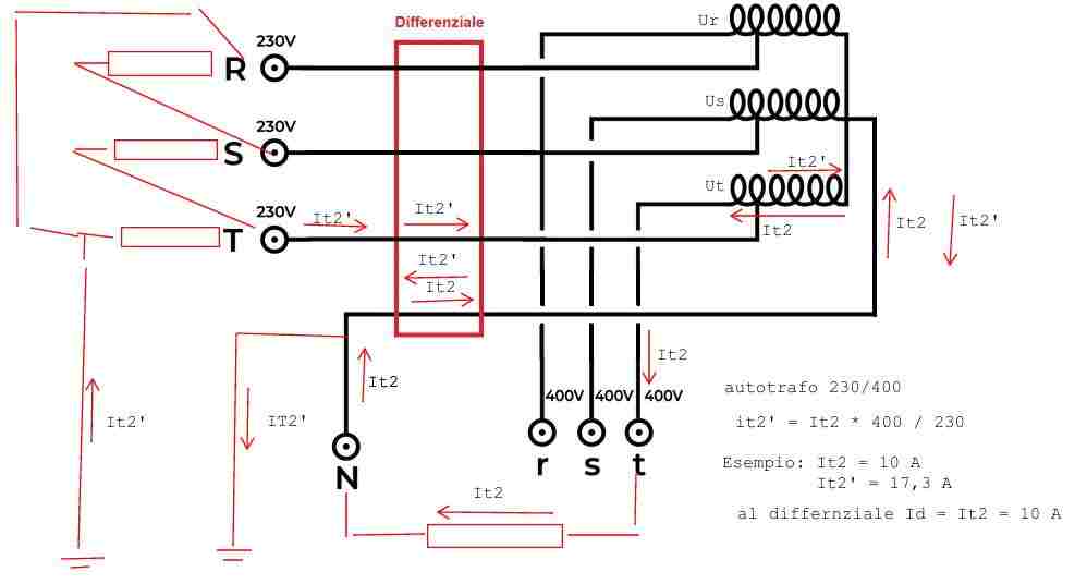

Contabilizzare i consumi
Joesatriani ha risposto a Joesatriani alla discussione in Impianti (Idraulica)
no, la legge dice che in "assenza" di contabilzzatori individuali si va a millesimi ma non possono obbligare chi li vuole installare a non metterli. Comunque anche l'altra signora ha acconsentito di installarli. esattamente. -
Contabilizzare i consumi
Joesatriani ha risposto a Joesatriani alla discussione in Impianti (Idraulica)
scusa ma io non ho capito il tuo ragionamento. io ragazzi non vi capisco...per prima cosa non c'e' amministratore dato che e' una piccola palazzina. E poi lo aggiungi dove?? adesso c'e' un contatore alla base della palazzina e da li parte UN tubo. Poi al primo piano dove ci sono i nostri appartamenti si dirama in qualche modo...io davvero non capisco le risposte che mi date... -
Differenziale a monte di Autotrasformatore
click0 ha risposto a Carcereri alla discussione in Progettazione impianti elettrici civili e terziario
A stella; 220 fase fase, 125 fase neutro e il neutro non è collegato -
Problema condizionatore daikin
Luca Nanni ha risposto a Luca Nanni alla discussione in Guasti/Problemi Climatizzazione
Quella del motore esterno l'ho pulita non da molto, quelle dello split interno sinceramente no, però ci sono i filtri apposta in teoria... a vederle così sono pulite, farò la prova del termometro -
Se... È corretto Se non se lo installa la quota a millesimi resta molto simile a com'è oggi
Differenziale a monte di Autotrasformatore
rguaresc ha risposto a Carcereri alla discussione in Progettazione impianti elettrici civili e terziario
La cabina potrebbe avere il secondario a triangolo, caso raro, ma in ogni caso deve assolutamente esserci un puto BT a terra e in questi casi si mette a terra una fase. In mancanza del collegamento a terra un contatto BT MT porterebbe la MT nelle case. -
Differenziale a monte di Autotrasformatore
Maurizio Colombi ha risposto a Carcereri alla discussione in Progettazione impianti elettrici civili e terziario
Proprio a click0 che ha sempre sostenuto (come tutti, del resto) che il neutro dell'AUTO-trasformatore non deve essere collegato a terra! -
Climatizzatore split non eroga aria fredda
Alessio Menditto ha risposto a fasteagle alla discussione in Guasti/Problemi Climatizzazione
In sostanza si, le prove di ricerca fughe decisa dall’UE per la Fgas (da trascrivere sul libretto Fgas) è ammessa in due modi, o con l’azoto, o col cercafughe, o ovviamente con entrambe. È esclusa ad esempio la prova in vuoto. Questo ovviamente non esclude che le puoi utilizzare tutte e tre! Forse non riesco a trasmettere bene il concetto perché tu hai una idea del tecnico birbone che vuole far male il suo lavoro così tu lo richiami (effettivamente questo succede) ma ti ripeto che non è il tuo caso, il tecnico vuole fare il suo lavoro e non vedere più la tua faccia, perché sostanzialmente tu gli puoi procurare solo noie (rispetto al montaggio di un clima nuovo, zero sbatti e soldini assicurati). Fare le riparazioni è sempre fonte di problemi, e te lo dico io che facevo praticamente solo quello, proprio per quello io facevo di tutto e di più per risolvere definitivamente e non dover tornare di nuovo. Tornando alla tua ansia, la prova di tenuta con azoto siccome è ammessa la diamo per sicura, ma non è sicura, perché non può esserla: che non faccia le bolle con la schiuma non è poco intendiamoci, ma usare un cercafughe elettronico (che funziona) da una sicurezza assoluta (anche se bisogna saperlo usare e soprattutto interpretare), così come il vacuometro elettronico che però da altre problematiche, per quello non è ammesso come prova di tenuta, ma assieme altre due da una sicurezza del 99% che l’impianto tiene. L’1% lo dobbiamo tenere perché ci sono casi particolarissimi dove c’è una perdita ma tutti e 3 fanno fatica a trovarla, ma anche qui la situazione è complessa e darti troppe informazioni si rischia di mandarti in oca. Quindi quando il fantomatico frigorista verrà a casa tua, valuterà lui come fare la prova di tenuta, non ha nessun obbligo, se non quello come detto 270 volte di confermare la tenuta con la pressurizzazione con azoto. In questo senso tu non gli puoi chiedere di fare questo o quello, ti devi fidare perché in fondo è un professionista. E tu non hai né i mezzi né le conoscenze per contestare un professionista sul suo lavoro (e viceversa lui con te). -
Differenziale a monte di Autotrasformatore
Marco Fornaciari ha risposto a Carcereri alla discussione in Progettazione impianti elettrici civili e terziario
In quale cabina di quale distributore, ovvero in quale cabina MT/BT il secondario sarebbe collegato a triangolo? Qusta affermazione fa venire molti dubbi a riguardo della conoscenza della distribuzione elettrice e della relativa elettrotecnica applicabile (quasi tutta), nonchè sulla conoscenza delle norme di sicurezza elettrica. Distribuzione a 230 non è per nulla sinonimo di secondario a triangolo, anzi, sinifica solo tensione concatenata 230V. Tre pagine di forum per discutere del fatto che si vogliono inventare nuove regole della fisica elettrotecnica. Sorvolando sul funzionamento delle macchine elettriche e del perché dei loro collegamenti. -
Attuatore faac 402
francesco mira ha risposto a francesco mira alla discussione in Cancelli elettrici
La perdita era tra fondello e serbatoio, l'etichetta è nella parte superiore vicino al fondo, grazie della disponibilità. -
Climatizzatore split non eroga aria fredda
fasteagle ha risposto a fasteagle alla discussione in Guasti/Problemi Climatizzazione
forse mi sfugge qualcosa. quello che ho capito io: - l'azoto in pressione e nell'immediato rivela solo perdite visibili tramite schiuma o simili, non può rivelare microperdite a meno che non si conduca la prova sul lungo periodo (24h) osservando i manometri; - solo il cercafughe riesce a rilevare le microperdite nell'immediato ma funziona solo col gas, non con l'azoto. da ciò deduco che è sia possibile eseguire bene la ricerca delle perdite (e poi la prova di tenuta) con l'azoto nell'immediato ma al contempo avere un circuito con microperdite, che sono rilevabili solo alla fine e col cercafughe, cioè quando è stato caricato il gas. dove sbaglio? - Oggi
fberto ha iniziato a seguire Installare centrale INIM Prime
Buongiorno a tutti. Attualmente ho un impianto domestico con centrale Bentel Absoluta che ho installato e programmato autonomamente qualche anno fa e sto valutando un aggiornamento con una centrale Prime. Detto che non sono un installatore vi chiedo se c'è il modo di avere la documentazione di installazione del materiale INIM incluso il sw Prime Studio per poterlo valutare preventivamente. Mi sono iscritto sul sito come Utente ma ovviamente questi documenti sono riservati ad Installatori ufficiali e non posso scaricarli. Secondo voi c'è qualche modo per arrivare a questa documentazione ? Avete esperienze in merito ? Grazie
Gobabba ha aderito alla comunità
Sostituzione urmet 1131 con elvox 887u
robi1 ha inserito una discussione in Citofoni, videocitofoni e intercomunicanti
Ciao a tutti ho acquistato elvox come sostituto dell’urmet perché non riuscivo più ad aprire il cancelletto. Ho collegato tutto secondo lo schema che c’è sul manuale ma non c’è il morsetto per il cavetto CA e quando suonano dal cancelletto non si sente suonare. Come posso risolvere? grazie ps inoltre il morsetto 6 su urmet, nella tabella del manuale elvox è segnato 4 -
Caricatore bosch e bike BCS220 non funziona
Dumah Brazorf ha risposto a Marco Antonio alla discussione in Elettronica generica
La linea coi 5v serve per la comunicazione tra caricatore e batteria. Forse i 36V partono solo dopo negoziazione con la batteria. Che tensione ha la batteria? -
Lavatrice lg f1291qd si muove quasi sempre a pieno carico
killbill831 ha risposto a killbill831 alla discussione in Lavatrici - Asciugabiancheria
Saluti altro problema secondo voi cosa può essere ora, ho sistemato gli ammortizzatori ora si sente questo: https://files.fm/u/t64h9ut3fk Chi mi aiuta? Grazie -
maulapi ha aderito alla comunità
Differenziale a monte di Autotrasformatore
Carcereri ha risposto a Carcereri alla discussione in Progettazione impianti elettrici civili e terziario
click0 cosa dici? -
Differenziale a monte di Autotrasformatore
Livio Orsini ha risposto a Carcereri alla discussione in Progettazione impianti elettrici civili e terziario
Ripeto: -
Nuova Bosh SMS6ZCI10E perde brillantante
Ciccio 27 ha risposto a sedano132 alla discussione in Lavastoviglie
Allora se non ronza da sinistra non è questione di rigenera, o dello scambiatore di calore. -
Differenziale a monte di Autotrasformatore
Carcereri ha risposto a Carcereri alla discussione in Progettazione impianti elettrici civili e terziario
"Se connetti il neutro a terra questa corrente dovrà fluire obbligatoria mente a terra" e mi spieghi il perchè ? Per circolare la corrente ha bisogno di un circuito su cui richiudersi. Se in cabina il Trafo lato secondario è a triangolo (220 Vac trifase senza neutro) verso dove circola la corrente? -
Differenziale a monte di Autotrasformatore
Livio Orsini ha risposto a Carcereri alla discussione in Progettazione impianti elettrici civili e terziario
Leggi la risposta di rguaresc , con le relative formule. L'elettrotecnica ha le sue regole, regole che valgono sempre e non si piegano ai desiderata segli utenti. Se le i carichi sulle 3 fasi fossero perfettamente equilibrati, non avresti corrente nel neutro, altrimenti nel neutro circola la corrente di squilibrio. Se connetti il neutro a terra questa corrente dovrà fluire obbligatoria mente a terra. In funzione della corrente circolante e della resistenza di terra, al punto di giunzione tra neutro e terra, la tensione sul neutro, rispetto al potenziale 0V di terra, può raggiungere anche valori pericolosi. -
Caricatore bosch e bike BCS220 non funziona
Nik-nak ha risposto a Marco Antonio alla discussione in Elettronica generica
In prossimità dei cavi di uscita, è presente un relay, che suppongo fornisca la tensione(36V) sui cavi. Verifica che sia così, inoltra controlla se ai capi dei due elettrolitici a secondario, sia presente una tensione. -
Nuovoutente82 ha iniziato a seguire Programmazione pannello Logo
Buongiorno a tutti, Premetto che non sono esperto di programmazione pannelli operatore e sono qui per chiedere a voi su come si fa a programmare il pannello operatore della Logo. in sostanza mi servirebbe solo che, a una determinata condizione, mi esca un messaggio sul pannello. qualcuno è cosi gentile a spiegarmi, se possibile, i passaggi da fare? grazie
Marco Antonio ha iniziato a seguire Caricatore bosch e bike BCS220 non funziona
Caricatore bosch e bike BCS220 non funziona
Marco Antonio ha inserito una discussione in Elettronica generica
Buongiorno a tutti, tempo, che non passavo da qui a darvi fastidio... Ho caricatore Bosch modello BCS220 36 volt 4 amp usato 4 volte non carica, lo ho aperto e il cavo ha negativo, un positivo 5volt e un positivo di 36volt, questo ultimo e assente, fusibe ok altri componeti ok, nessuna frusciatura o corto circuito, qualcuno di voi li ha capitato o sa dove sta il problema? -
ALLUMY ha iniziato a seguire Impianto Sat 4 tv
Dipende, se il decoder ha un solo ingresso certo che si può fare, ma se è uno come i vecchi my-sky con due ingressi (uno per vedere, l'altro per registrare) ma con sw non aggiornato, allora servirà un altra presa quindi un partitore non più da 4 ma da 6 uscite (una rimane inutilizzata) ma è un caso ormai raro. Oggi i ricevitori sat sono in generale SCR/dCSS quindi il problema non si pone (ma è sempre meglio verificare prima).
Mi sono trattenuto dai complimenti per non scatenare un putiferio🤣
