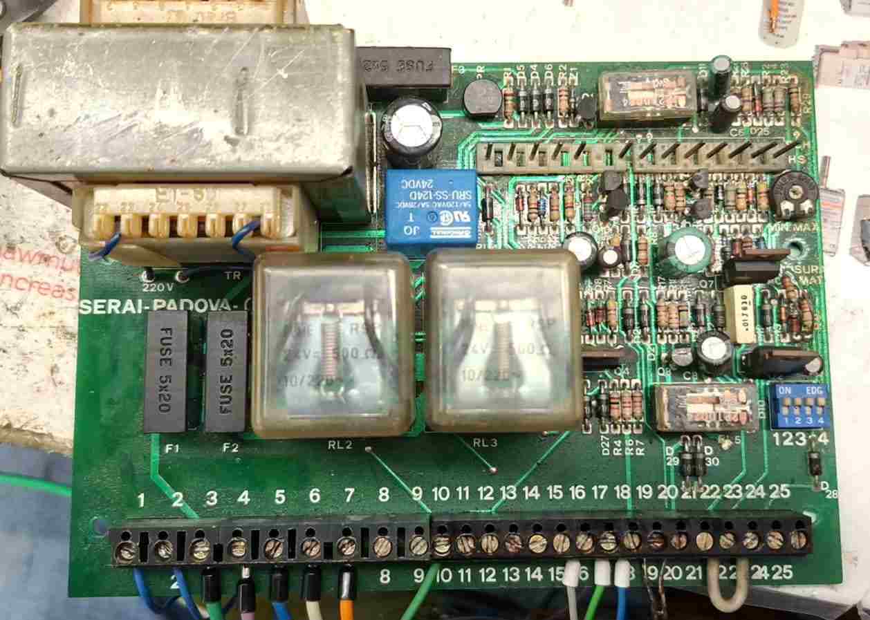

VALVOLA DI CARICO VASCHETTA GEBERIT
aldo63 ha risposto a aldo63 alla discussione in Pompe (Idraulica)
Vorrei capire, se si rovina la guarnizione devo cambiare tutta la valvola? E poi in che senso si rovina, e quale guarnizione? -
Sezionatore portafusibili con fusibili
Marco Fornaciari ha risposto a Gianluigi123 alla discussione in Progettazione impianti elettrici industriali
Ma prima di fare tutte quaste elucubrazionei sai quanto contrattualmente puoi realmente assorbire dal fornitore prima che intervenga il limitatore? Il dato è di fondamentale importanza, e va contrattato (non è come nelle forniture domestiche che è il 30% per tre ore). Nelle forniture industriali, se ricodo bene, per defaut è 10% per 15 minuti. Poi nel contratto di fornitura e previsto anche il conteggio dell'energia Reattiva, con tanto di penali? Sui conduttori passa anche quella corrente. Poi si risolve il cortocircuito sul cavo da contatore a quadro di distibuzione: adesso stai tirando a indovinare. La sezione del cavo può anche essere 35 mmq, quindi porta una corrente almeno doppia della contrattuale, e puoi mettere anche fusibili da 100 A, ma non ha senso, e sarebbe un cattivo progetto: esagerare sul cavo ha senso se si prevede un futuro aumento di potenza di fornitura. Personalmente al posto dei fusibili metterei un interruttore solo magnetico, dato che la selettività in caso di cortocircuito con le correnti in gioco di fatto è solo sulla carta, e se salta un solo fusibile è pericoloso quando non deleterio. -
Daniele.A88 ha risposto a FabioBL alla discussione in Lavatrici - Asciugabiancheria
Chiama l'assistenza o il rivenditore. Ci sono cose che non mi quadrano qui -
Antobutch99 ha aderito alla comunità
Came ZA3 post "corto lumaca" non va la richiusura automatica.
ROBY 73 ha risposto a tannicola alla discussione in Cancelli elettrici
Ciao tannicola, Chiamali "animaletti", tu 😁 https://www.segedip.com/catalogue/came/pdf/ZA3.pdf?srsltid=AfmBOooptseHUcRhiTsImgiPUFJaD9BCyGiAZoJfAvGrqatCFCgfUqKJ Non cambia niente che ci sia o non ci sia il jumper sulla scheda RF, quella è solo la distinzione della codifica TOP o TAM, vedi se i radiocomandi (se originali CAME), emettono un lampeggio continuo e regolare (TOP), oppure due lampeggi, una pausa e di nuovo due lampeggi e una pausa e così via (codifica TAM). Comunque è la scheda ZA3 che riceve il codice del primo radiocomando, comunque se funziona, lascialo stare così. Se i collegamenti sono quelli in foto e non li hai modificati nel frattempo, è IMPOSSIBILE il funzionamento che hai descritto con i due tasti. Ha sempre funzionato e funzionerà sempre e solo con un solo tasto (il sinistro appunto). Stesso identico funzionamento è con il pulsante e/o selettore a chiave collegati tra i morsetti 2 e 7 Per avere il funzionamento che hai descritto con i due pulsanti, dovresti almeno avere il dip-switch 3 in ON = "Solo apertura" con radiocomando. Dopo di che un collegamento dei morsetti del 2° Canale radio, quindi sui morsetti B1-B2 in parallelo sui morsetti 2 e 4 (solo chiusura) e questi NON ci sono Quindi la chiusura automatica è attivata e la logica di funzionamento (ripeto, con un solo pulsante), è appunto "Apre-stop-chiude-stop". Il dip 10 in ON invece indica la logica del presunto funzionamento della coppia di fotocellule interne = 8 OFF - 10 ON "Funzione di stop parziale". Alla "disperata" prova a cambiare il trimmer che costa poco, ma io cambierei direttamente la centrale, poi vedi tu. Per sostituirla non c'è nessun problema, ci saranno almeno una trentina (e forse anche più) di schede di marche e modelli diversi in commercio che possono rimpiazzarla, a cominciare dalla "sorella minore" ZA3P che ormai sta sparendo anche quella, oppure dalla nuova ZLX230P, oppure dalla NOLOGO START-S11CT che ha la morsettiera pressoché identica alla ZA3 / ZA3P e può funzionare con i radiocomandi CAME e poi tutte le altre di tutte le altre marche -
FabioBL ha risposto a FabioBL alla discussione in Lavatrici - Asciugabiancheria
Un carico di magliette, etc... Io l'ho comprata nuova. Mi è stata consegnata in casa già senza plastica e protezione. Ma ho visto i tecnici aprire il pacchetto con le istruzioni, l'etichetta, etc... e poi hanno levato i bulloni di fermo vasca e me li sono anche fatti dare. Ripeto: io l'ho ordinato da un negozio di elettrodomestici come nuova. A questo punto ho l'impressione che mi abbiano consegnato un modello che magari avevano in esposizione. Domattina richiamo l'assistenza e vedo. -
AntaniMV ha aderito alla comunità
Sezionatore portafusibili con fusibili
Gianluigi123 ha risposto a Gianluigi123 alla discussione in Progettazione impianti elettrici industriali
Potrei mettere fusibili gG da 80A nell' avanquadro con cavo da 35mmq per circa 5metri fino al quadro generale e poi cablare con il 25mmq , così potrebbe andare -
Consigli carriera.
Marco Fornaciari ha risposto a G.esse alla discussione in Didattica & altro su PLC
La AI nei PLC esiste da decenni, sono i blocchi funzione FB, o/e le istruzioni matematiche come i PID. Tra l'altro molti FB con funzioni dedicate ben precise sono protetti. Poi a seconda dei PLC di tratta di blocchi da richiamare e passargli dei parametri, oppure sono delle subroutine. Se non è zuppa è pan bagnato. Nessuna AI sarà mai in grado di scrivere da zero un SW di un PLC, a parte le conoscenze del PLC, serve conoscere a modo: - le varie norme coinvolte a cominciare da quelle di sicurezza, e le specifiche di settore - conoscere esattamente tutte le apparecchiature installate - il processo o/e il funzionamento da ottenere - la meccanica della macchima - tutti i processi chimimici e fisici eventualmente coinvolti - il tipo di operatori a cui è destinata quell'automazione, cosa che spesso è dimenticata quindi definisce l'insuccesso di un progetto - ecc. ecc. Sorvolando sul fatto che tanti macchine e impianti sono brevettati, quindi la AI non può attingere da librerie pubbliche, ragion per cui il metodo statistico non si può usare. Poi nessuno renderà mai pubblico un SW da quale guadagna ancora. In conclusione bisogna studiarsi tutto quanto sopra, poi bisogna anche praticare con assiduità e continuità, spudoramente ti era già stato scritto tempo fa, se vuoi fare il programmatore devi continuare a lavorare in ambito automazione. Ma permettimi, avendo anche esperienza di formazione di tecnici, attività alla quale mi chiamano anche da pensionato (anzi ancora di più), da come scrivi e dai dubbi che hai direi che fare il programmatore allo stato non è il tuo lavoro; magari impari ad intervenire su SW di macchine esistenti come manutentore che fa pure semplici modifiche, ma ti fermerai lì. Onestamente per diventare programmatori o/e progettistii/sviluppatori di sistemi di automazioni bisogna prima avere le doti nel DNA. Quello che le ditte oggi vanno cercando sono i giovani collaudatori con le valigie in mano, disposti a farsi almeno 20 anni di trasferte e poi se entrano nella mentalità aziendale diventare programmatori di macchine di serie o consimili. Per diventare sviluppatori di sisteni di automazione e produzione unici bisogna avere dei bei numeri, e soprattutto essere coraggiosi e decisi, spesso anche sfrontati. P.S. Quando a parità d'impianto o macchine, attraverso un SW riesci a passare da una produzione a batch a una continua, e magari produrre il 30% in più con minor uso di ogni risorsa coinvolta ed eliminando pure gli scarti, allora puoi dire di essere un programamtore. - Oggi
emilianoprof ha aderito alla comunità
Sezionatore portafusibili con fusibili
click0 ha risposto a Gianluigi123 alla discussione in Progettazione impianti elettrici industriali
più del 35mmq il contatore non porta -
Progetto open-source per la sostituzione della membrana tastiera Fluke serie 90 (WIP)
davrtes ha risposto a davrtes alla discussione in Circuiti stampati (PCB) e CAD per disegno elettronico
grazie mille per la risposta e ottimo occhi ad aver notato il pad non collegato! Forse ho capito cosa intendi con specchiare sull'asse y le righe, proverò a fare come mi suggerisci e aggiorno il pcb. Purtroppo ho cercato anche su google ma non capisco bene cosa siano i carbon jumpers, mi puoi aiutare? Sì, sto usando kicad, e sono davvero alle prime armi! 😃 -
Ho sentito un tonfo appena è partita la centrifuga, che fare? Siltal Linea Bianca 4802 X
Ciccio 27 ha risposto a Giacomo De Bello alla discussione in Lavatrici - Asciugabiancheria
gino_pilotino ha aderito alla comunità
Ciao a tutti, qualcuno la conosce e ha magari lo schema o mi aiuta a trovarlo, io finora niente non trovo info a riguardo, certo è vecchissima, ma magari qualcuno l'ha usata, grazie.
Ottimo, l'importante è che funzioni
fotocellule non intervengono
ROBY 73 ha risposto a alessandro583 alla discussione in Cancelli elettrici
Ciao alessandro583, Oltre alla marca e modello / articolo preciso che ti ha già chiesto @Stefano Dalmo, posta anche un paio di foto dei collegamenti. Comunque, hai già provato ad aprirle e vedere se c'è il solito sporco degli insetti (ragni e formiche di solito). Arrivano i 24Vca dell'alimentazione? Hai già provato a bypassarle in centrale e/o mettere in corto i due fili del contatto sulla RX? Che marca e modello è la centrale? Non la conosco, non vedo nessuna scritta, hai il manuale cartaceo? -
Daniele.A88 ha risposto a FabioBL alla discussione in Lavatrici - Asciugabiancheria
Quel rumore in centrifuga è eccessivo perché il fermo in plastica dell'oblò è rotto. C'è qualcosa che non va assolutamente con questa lavatrice ed è pure ammaccata. Perdonaci le domande, ma era di seconda scelta oppure? Come dice @Ganimede77 cozza molto il fatto della mancata pulizia del tamburo. Vai di assistenza -
Videocitofono Urmet non suona
ROBY 73 ha risposto a Vittorio. alla discussione in Citofoni, videocitofoni e intercomunicanti
Di solito, come per tutti i citofoni, il problema principale è del posto esterno e credo che non ci siano tante "speranze di recuperarlo". Eventualmente prova a collegarlo a banco con un paio di metri di cavo e vedi se cambia qualcosa -
Alessio Menditto ha iniziato a seguire Hmi fault error -10
Hmi fault error -10
Alessio Menditto ha risposto a asif128935 alla discussione in Software e linguaggi di programmazione Omron
“Qualcuno può aiutarmi? Sto riscontrando l'errore 10, file di sistema danneggiato. Ho provato a copiare il file di sistema, ma l'errore persiste. Modello HMI NS10-TV00-V1. Ho copiato il file da CX-One 4.6 e l'ho trovato nella cartella OS con il nome v2. La mia vecchia versione hardware era la 3.10. Qualcuno può indicarmi la procedura corretta? Sto avendo problemi con questo problema.” asif please translate into Italian using the translator -
Sostituzione Elvox 870 con Urmet 1144/15
ROBY 73 ha risposto a raffaele92 alla discussione in Citofoni, videocitofoni e intercomunicanti
Probabilmente va in una scatola in corridoio, da dove arrivano gli altri fili del citofono. Come già detto, se riesci porta i due fili direttamente al citofono e quindi al C-6 e C-7 del Ring. Vedi tu -
Sezionatore portafusibili con fusibili
Gianluigi123 ha risposto a Gianluigi123 alla discussione in Progettazione impianti elettrici industriali
In che senso non si riesce ad eseguire il cablaggio? -
Alimentatore Duale +-12v 3A
andrew97 ha risposto a andrew97 alla discussione in Elettronica generica
grazie mille per i consigli, scarterei i 317 e 337 o comunque le soluzioni con i transistor di potenza che mi sembra piu complicata da fare, la soluzione con i 338 e 2 trasformatori uguali è forse la piu semplice, ma a questo punto penso che opterò per LT1033 (negativo) e LT1085 (positivo) mi sembra la soluzione piu facile e affidabile, è vero l'lt1033 costa una decina di euro ma risparmio in altri componenti e mi sembra anche piu affidabile come soluzione grazie ancora a tutti -
Stefano Dalmo ha iniziato a seguire VALVOLA DI CARICO VASCHETTA GEBERIT
VALVOLA DI CARICO VASCHETTA GEBERIT
Stefano Dalmo ha risposto a aldo63 alla discussione in Pompe (Idraulica)
Sostituiscilo , si rovina la guarnizione. -
algol 11" (prima serie?) aiuto per riparazione/ammodernamento
ale-75-BW ha risposto a ale-75-BW alla discussione in Brionvega
Riccardo, mi spiace essere irritante, ma il pianoforte non lo utilizziamo più tanto (è molto rumoroso per chi abita sopra) ed è un po' scordato, purtroppo il legno su cui si avvitano i pirolini che tirano le corde comincia a non reggere più vista l'età, quindi tende a scordarsi rapidamente (soprattutto un paio di note, il nesto regge bene). Abbiamo una pianola digitale 😗, su cui suona mia figlia che fa le medie, in una sezione musicale. La suona con le cuffie 😁. MA: il pianoforte ha sempre 1 marcia in +... il suono non è paragonabile! Ho trovato un riparatore vicino a dove lavoro. Non mi ha concesso udienza, stava facendo altro... mi ha fatto lasciare il n. di telefono e il brionvega, prospettato 3 settimane per valutare se me lo ripara o no. Ma ci torno e gli chiedo spiegazioni: quanto mi costa la valutazione/riparazione, se riesce a verificarmi se poi riuscirò a sintonizzarlo.... nel frattemp ho preso l'accrocchio cinese, che gli porterò. incrocio le dita. ciao e grazie tante! Alessandro P.S. ma perchè i riparatori sono tutti così scontrosi? 🤣 gli ho anche detto che avevo scaricato gli schemi elettici del TV (che sembrava non conoscere!) e se li voleva.... e mi è sembrato di averlo offeso... -
Aggiornamento: ho sostituito le cerniere con le nuove, niente continua il cigolio, come prima. Ho notato che le cordicelle che tengono le molle sono sfilacciate e da sostituire, procedo con la sostituzione e vedrò se risolvo cosi
aldo63 ha iniziato a seguire VALVOLA DI CARICO VASCHETTA GEBERIT
Non so se la giusta sezione, ma questa valvola di carico non ne vuole sapere di cacciare la giusta acqua, solo goccia goccia. L'ho pulita con anticalcare di qualità, pulito filtro primario che era intasatissimo, ma niente. Non capisco perchè la guarnizione preme susull'uscita dell'acqua e non la fa uscire. Per riempire la vaschetta occorrono 10-15 minuti o forse più. Nella prima foto la guarnizione di desta e la tenuta di sinistra vanno in una leggera pressione e fungono da tenuta per l'acqua. Mi sta facendo impazzire sta cosa.................
Ho sentito un tonfo appena è partita la centrifuga, che fare? Siltal Linea Bianca 4802 X
Stefano Dalmo ha risposto a Giacomo De Bello alla discussione in Lavatrici - Asciugabiancheria
Perfetto 👍 CVD Grazie per l'aggiornamento -
Sezionatore portafusibili con fusibili
click0 ha risposto a Gianluigi123 alla discussione in Progettazione impianti elettrici industriali
io di base non rispetterei minimamente nessuna selettività tra gli interruttori un 63A come generale e un 50A a come generale quadro distribuzione e già cosi non si riesce materialmente a eseguire il cablaggio
