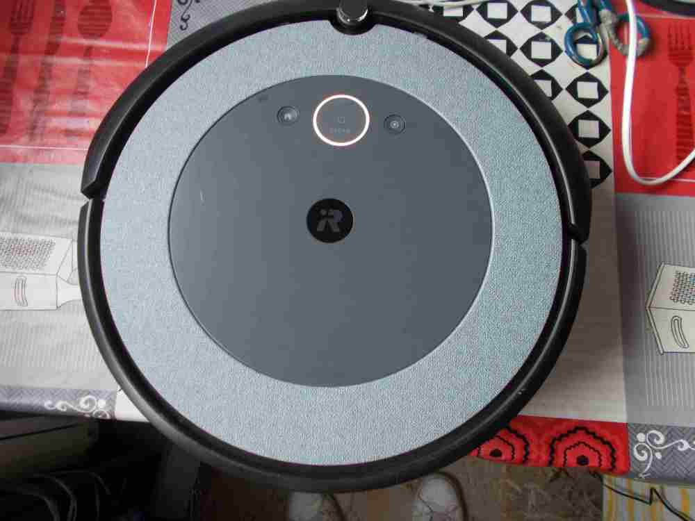

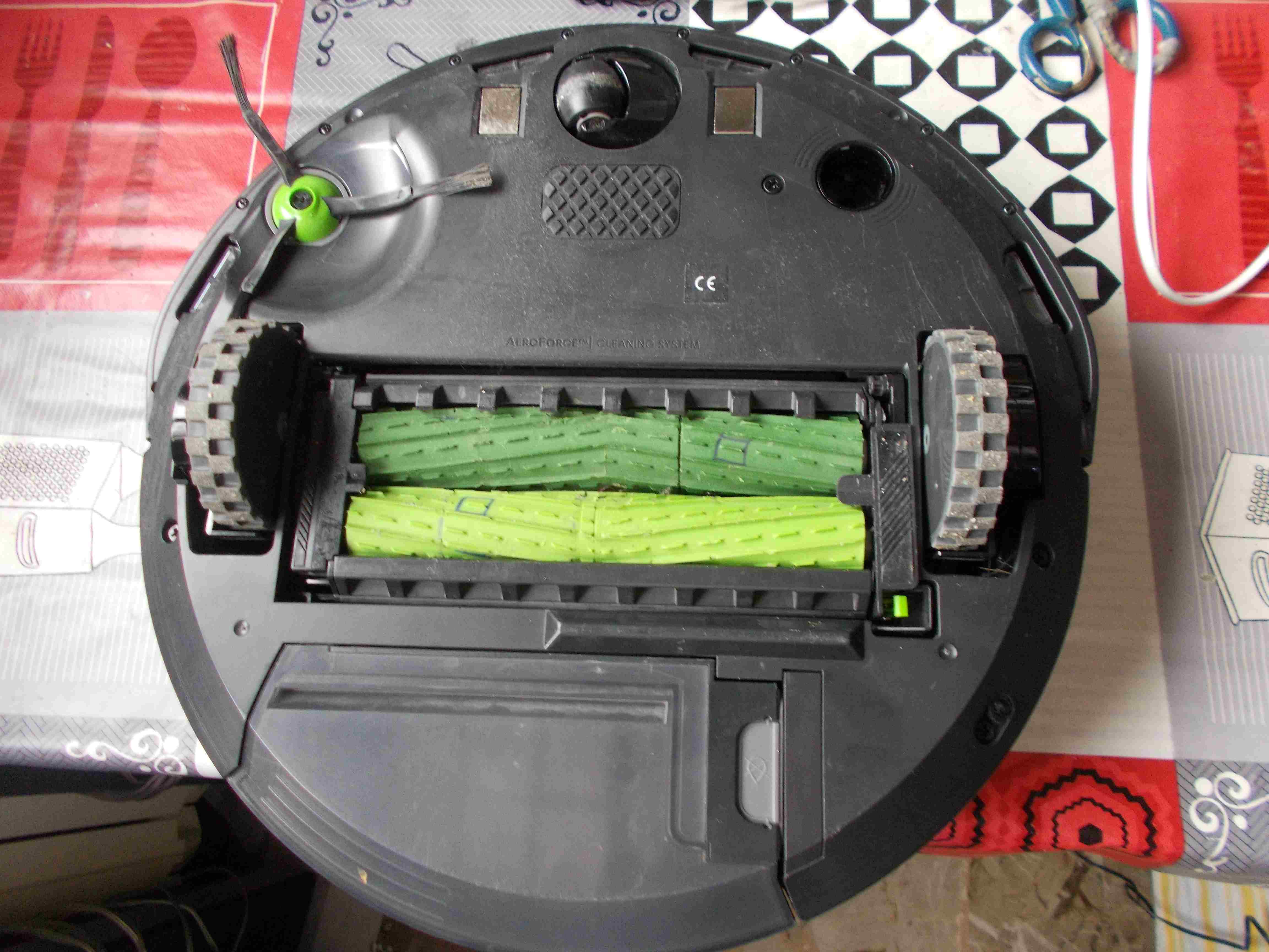

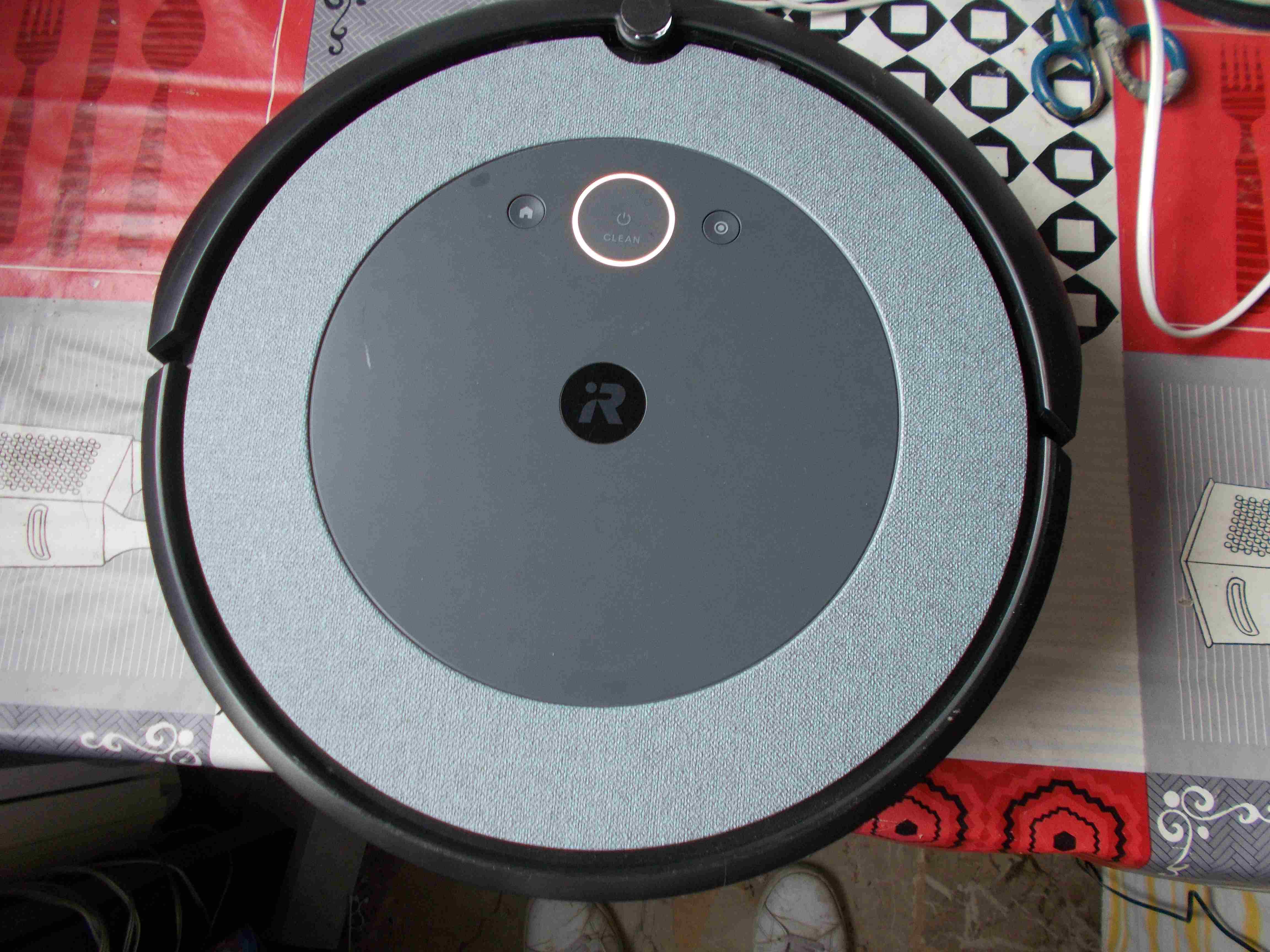

Salve questo robot dopo che e' andato per poco 1-2 minuti si ferma e chiede se si preme pulsante per ripartire di ripulire cassetto , o spazzole, non si capisce bene l'inglese, dopo aver eseguito pulizia riparte ma si ferma di nuovo e cosi continuamente.Ho provato a alzarlo da terra e anche con questa strategia riparte ugualmente.naturalmente il cassetto e' pulito e anche la batteria e' carica.Cosa potrebbe essere?Robot senza marca.
Da questo punto di vista la pensiamo alla stessa maniera, io uso una tabella colori smile alla sua con il marrone fase anzché il nero ma cambia poco, certi legislatori si inventano norme che hanno poco a che fare con la sicurezza ma rendono il lavoro più complicato, con gli impianti di oggi avere a disposizione più colori è molto utille, se poi un elettricista non riesce a capire che due rossi o due bianchi collegati ai lati di un deviatore sono due ritorni deve cambiare mestiere, il problema però viene con le dichiarazioni di conformità, se uso il bianco o il rosso come ritorno per deviazioni o pulsanti posso rilasciare la dichierazione di conformità che l'impianto è a norma?
Per funzionare funzionano, durata del sensore non ne ho idea, ma solitamente è buona norma sostituirli ogni 5 anni. Nell'attuale sito vedo che viene indicato (Tensione e Corrente: 11-13 V CC, 500 mA) però non saprei se sia presente sul nuovo una uscita per collegarci un'eletrovalvola. Io li ho sempre collegati wifi e poi con uno shelly1 ci comando quello che voglio.
Ciao , sono un nuovo utente 😁
Riccardo Ottaviucci ha risposto a luigi69 alla discussione in Presentazione nuovi utenti, saluti e ringraziamenti
ribenvenuto! - Oggi
Ariston As88Tx (Margherita Snella): Motore gira con molta difficoltà
Leone2285 ha risposto a ExTeppei alla discussione in Lavatrici - Asciugabiancheria
Per aprire quel motore devi mangiare con un trapano i rivetti e poi, se la riparazione va a buon fine, sostituirli con dei perni filettati sulla punta e dadini autobloccanti. Il motore potresti cercarlo da qualcuno che ripara lavatrici, anche usato, senza spendere quelle cifre che effettivamente mi sembrano proibitive. -
TV Samsung curvo, retro illuminazione non va.
3kek1 ha risposto a mario44 alla discussione in Samsung
Sono le strisce ancora secondo me, non sono buone. O al limite hanno qualche connessione malandrina -
Quadro generale e tre quadretti sottostanti: controllo consumi.
reka ha risposto a esco alla discussione in Quadri elettrici civili e terziario
anche secondo me uno shelly 3EM-63 forse è più adatto ed economico -
Tore5023 ha aderito alla comunità
Perdita acqua interna SMG ST324L
Stefano Dalmo ha risposto a tribal123 alla discussione in Lavastoviglie
Se riesci a vedere il rubinetto su cui è collegato il tubo , si vede se c’è la valvola o no .🤷♂️ -
raddrizzare tubo in polietilene
acquaman ha risposto a zio_mangrovia alla discussione in Impianti (Idraulica)
Puoi anche usare acqua calda 60° la fai passare dentro il tubo quando il calore lo ammorbidisce lo appoggi ad una superficie piana tenendolo dritto con dei pesi e aspetti che si raffredda. -
Perdita acqua interna SMG ST324L
tribal123 ha risposto a tribal123 alla discussione in Lavastoviglie
Per vedere esattamente cosa monta dovrei smontare una parte (Penso inferiore) e vorrei farlo solo una volta quando sono pronto alla sostituzione.... effettivamente alcuni tubi di carico sono comprensivi di elettrovalvola, tutto sta a capire se la mia lavastoviglie in particolare è tra quelle che lo montano compreso nel tubo o è a parte. Ma per capire, se fosse compresa nel tuo o sarebbe in quello scatolotto ? -
max.riservo ha iniziato a seguire raddrizzare tubo in polietilene
raddrizzare tubo in polietilene
max.riservo ha risposto a zio_mangrovia alla discussione in Impianti (Idraulica)
Direi che potresti scaldare il tubo tramite un phon ... Volendo tentare l'operazione ti consiglio di lasciare il tubo tagliato in un ambiente chiuso possibilmente non freddo e poi di provare a scaldarlo con il phon. Se riesci, durante l'operazione di riscaldamento tramite phon, a tenerlo in trazione per dargli la forma desiderata è meglio. Ovviamente NON devi arrivare alla condizione di sciogliere il PE ma devi arrivare alla condizione di renderlo morbido (ovvero modellabile) quindi il phon NON deve soffiare continuamente nello stesso punto. Si tratta di una soluzione spartana : meglio sarebbe se tu potessi disporre di attrezzo migliore del phon (vedi pistola termica). -
Buongiorno, i conduttori per collegarli alla valvola ci sono. nessuno ha esperienza con questi shelly? scusami non avevo letto il tuo commento prima di rispondere. ma tu di shelly hai esperienza? funzionano bene nel rilevare le fughe di gas? durata.... per il resto diamo per scontato che wifi e tensione ci siano
Shelly, tramite app puoi comandare quallo che vuoi. Ovvio se va via il wifi suona e basta.
RiccardoS ha iniziato a seguire Quadro generale e tre quadretti sottostanti: controllo consumi.
Quadro generale e tre quadretti sottostanti: controllo consumi.
RiccardoS ha risposto a esco alla discussione in Quadri elettrici civili e terziario
Non sarebbe molto più semplice e meno costoso utilizzare dei banalissimi ShellyEM? -
Sostituzione Urmet artico 1705
Roberto Garoscio ha risposto a robertoelverdadero alla discussione in Citofoni, videocitofoni e intercomunicanti
Il 2Go non è un digitale puro, lavora sulla portante video come il televideo in tv. -
da citofono standard a video citofono Marca Elvox
sugar57 ha risposto a sugar57 alla discussione in Citofoni, videocitofoni e intercomunicanti
ok appena mi arriva ti aggiorno ciao grazie e buona giornata -
acquaman ha iniziato a seguire raddrizzare tubo in polietilene
zio_mangrovia ha iniziato a seguire raddrizzare tubo in polietilene
Buongiorno, devo installare un tratto dritto di circa 1,5 m di tubo 32 mm in polietilene per irrigazione ma dispongo di un rotolo dove ormai ha preso la curvatura, sapete come procedere per raddrizzarlo? Prima taglio la quantità occorrente cioè 1,5 m e poi come procedo ? Grazie
PWM per motore CC con optoisolatore 12V cc 320Vcc
Livio Orsini ha risposto a NerioTercon alla discussione in Elettronica generica
Che funzioni è quasi certo; il problema potrebbe essere la durata. L'ho letto subito, quando ha messo il link al prodotto. Direi che c'è il minimo sindacale. -
da citofono standard a video citofono Marca Elvox
ROBY 73 ha risposto a sugar57 alla discussione in Citofoni, videocitofoni e intercomunicanti
Sì esatto, lascialo pure così in "B", anche per il nuovo 7558 -
Sostituzione Urmet artico 1705
ROBY 73 ha risposto a robertoelverdadero alla discussione in Citofoni, videocitofoni e intercomunicanti
Ecco appunto, come non detto allora: 🤐😞 Ero convinto che funzionasse già con due fili, ho anche cercato un po' uno schema, ma non l'ho trovato, forse mi confondo con il sistema 2GO sempre di Urmet -
Facile che io non abbia mai avuto questa necessità perché se ricordo bene ho sempre letto e mai scritto (ma è passato del tempo e il mio buffer di memoria è limitato). Di sicuro coi Sentron leggevo e basta, con altre diavolerie tipo regolatori di temperatura boh....
- Ieri
PWM per motore CC con optoisolatore 12V cc 320Vcc
NerioTercon ha risposto a NerioTercon alla discussione in Elettronica generica
Sicuramente la soddisfazione di costruirsi qualcosa e vederlo funzionare è un'altra cosa, ma per 61,5€ trovare l'oggetto già pronto ci si lascia tentare. Tra 15 giorni vi farò sapere se funziona. -
Ho fatto svariate prove ma non ho trovato la quadra. Intanto ho risolto temporaneamente usando due blocchi db master della stessa istanza e attivandoli in maniera sequenziale. Uno per la lettura e uno per la scrittura. Ci sono molti video su internet che usano questa configurazione.
nonno teco ha iniziato a seguire TV eckovision TX 275
Chiedo aiuto per poter riperire o una sostituzione compatibile Il trasformatore di riga di un ECKOVISION TX 275- da 9 pollici Il trasformatore monta le seguenti Valvole EY81 El81 EY51. GRAZIE
Lampadine a siluro a led che si bruciano nella pulsantiera urmet 925/214
Roberto Garoscio ha risposto a gettis alla discussione in Citofoni, videocitofoni e intercomunicanti
