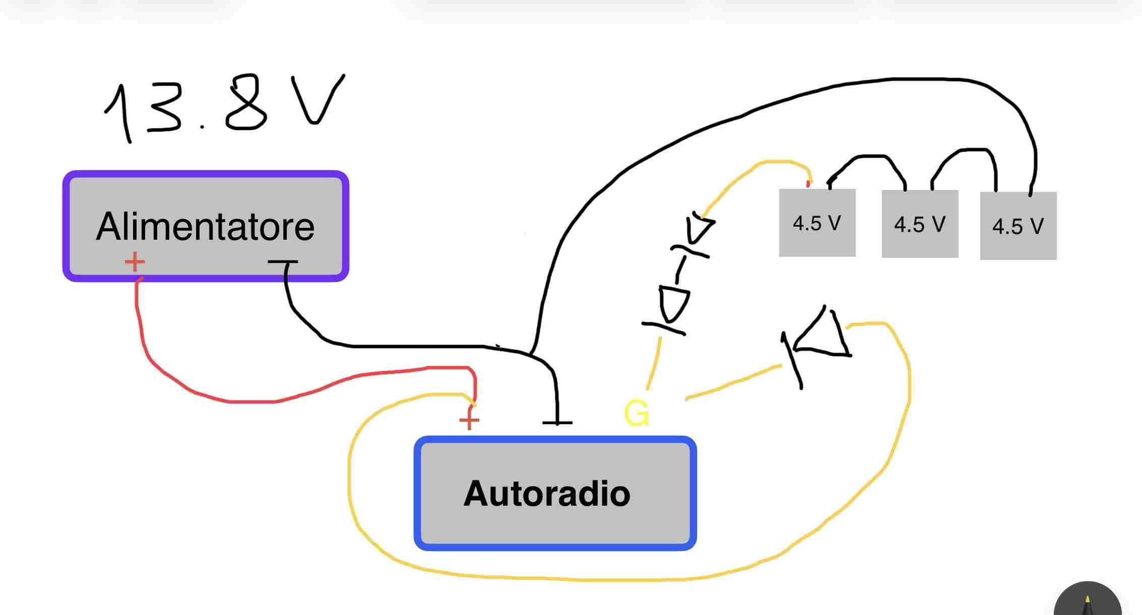

Citofono Comelit
ROBY 73 ha risposto a Enzopa70 alla discussione in Citofoni, videocitofoni e intercomunicanti
Ciao Enzopa70, https://staticpro.comelitgroup.com/storage/2018/09/8490/FT_SB_15.pdf https://staticpro.comelitgroup.com/storage/2018/09/8492/FT_SB_17.pdf Non conosco bene Comelit, ma il citofono l'hai cambiato con un altro 2608, oppure con un altro articolo? Hai cambiato solo la cornetta (quella che prendi in mano per rispondere), oppure l'intero citofono (anche la parte fissa a muro)? Se il tuo citofono (guasto) o la sola cornetta, lo colleghi ad un altro interno, questo funziona? -
Videocitofono bticino terraneo 344102
ROBY 73 ha risposto a sirduffy alla discussione in Citofoni, videocitofoni e intercomunicanti
Che io sappia no, magari bisogna chiedere ad un carrozziere se ha qualche prodotto, anche quelli che usano per ravvivare le plastiche dei fari delle auto. Altrimenti non so se esistano i ricambi del solo vetrino, anche se guardando nel sito BTicino sembra di no, oppure devi cercare il solo coperchio frontale di una pulsantiera video (in teoria ad un solo pulsante) della LINEA 2000. Ma alla fine, hai risolto il problema fischio / rumore sulla fonica? -
Consiglio lavatrice: volume cestello
Zio_paperone ha risposto a Laur alla discussione in Lavatrici - Asciugabiancheria
Le lg slim hanno quasi tutte tamburo da 58 litri. Googla il modello specifico e vedrai😉 -
Batteria tampone per autoradio
Bigboss80 ha risposto a Bigboss80 alla discussione in Radio - Stereo - Autoradio - HiFi - CD - DVD
Quindi se ho capito bene il nuovo schema che mi hai detto dovrebbe essere questo in questo modo le batterie dovrebbero tenere il chip che si occupa di tenere la memoria sempre alimentato e contemporaneamente si evita con i diodi che la tensione fel alimentatore si riversi sulle batterie. -
Ring Intercom su Elvox ART 900-902 (cicalino esterno)
ROBY 73 ha risposto a captec alla discussione in Citofoni, videocitofoni e intercomunicanti
Ciao captec, Hai misurato in VAC (Tensione Alternata), oppure in VDC (Tensione Continua)? Naturalmente va misurata in VAC. Ma c'è il coperchio metallico sulla seconda suoneria? Prova a smontare le due suonerie e vedere sul retro se c'è scritta la tensione di esercizio, (per sicurezza prima di toglierle, stringi i morsetti, in modo che per sbaglio non si stacchi qualche filo girandole), Posta anche le foto -
Terminale tubo fumi caldaia condensazione
Marchetti ha risposto a Marchetti alla discussione in Impianti Riscaldamento
Grazie, ora sono più tranquillo, pensavo fosse stato montato in modo errato. Grazie mille -
Cutuliscia56 ha iniziato a seguire Qbell QT 50K14. Retroilluminazione rimame accesa anche a tv spenta.
Qbell QT 50K14. Retroilluminazione rimame accesa anche a tv spenta.
Cutuliscia56 ha inserito una discussione in Altre marche TV
Buonasera, come da titolo introduttivo la tv funziona regolarmente. Quando la spengo noto che la retroilluminazione rimane accesa. Non ho idea di cosa possa causare tale difetto. Ho sostituito 5 mesi fa' le strisce led perche' non funzionanti. Ho provato a fare un ripristino ma non so' se la procedura sia stata eseguita correttamente. Chiedo un vostro parere in merito al difetto citato. -
Sostituzione vecchio citofono Elvox 166/5 con il Comelit 2602
ROBY 73 ha risposto a Imperus alla discussione in Citofoni, videocitofoni e intercomunicanti
Ok, ottimo così allora -
Pulizia profonda a scambiatore primario con acido cloridrico puro ( 32/33 per cento)
Leone2285 ha risposto a pierfrancesco 1 alla discussione in Componenti Riscaldamento
Ciao Pier, c'è una alta probabilità di forarlo. - Oggi
ariston netx evo x 11 lt a gpl
logg ha risposto a logg alla discussione in Scaldabagno - Stufe - Condizionatori/Deumidificatori portatili
Sensore di flusso flussostato scaldabagno Ariston Next Evo X Sft 11 65155752 è lui che regola i giri della ventola? perche ho notato che c'è un sensore con 3 fili -
Consiglio lavatrice: volume cestello
puma87 ha risposto a Laur alla discussione in Lavatrici - Asciugabiancheria
Ok quelle dimensioni tanto difficilmente si superano i 40/45 litri -
pierfrancesco 1 ha iniziato a seguire Pulizia profonda a scambiatore primario con acido cloridrico puro ( 32/33 per cento)
Pulizia profonda a scambiatore primario con acido cloridrico puro ( 32/33 per cento)
pierfrancesco 1 ha inserito una discussione in Componenti Riscaldamento
Buongiorno, vorrei provare a pulire dal calcare uno scambiatore primario di una caldaia radi t 2/23 immergendolo in un contenitore con all'interno dell'acido muriatico puro , cosa ne pensate ? -
GiuseppePort ha iniziato a seguire Asciugatrice Candy GOC 570B -s Non si accende più
Asciugatrice Candy GOC 570B -s Non si accende più
GiuseppePort ha inserito una discussione in Lavatrici - Asciugabiancheria
Buonasera, improvvisamente la mia asciugatrice ha deciso di non accendersi più. Mi sono documentato in rete ed ho capito che il problema riguarda l'integrato a 7 piedini, so che è un convertitore ac-dc a basso voltaggio ed ho capito che non basta sostituire solo lui ma sicuramente è necessario cambiare altri componenti. Ho trovato in rete dei kit di riparazione ma nessuno di questi è adatto alla mia scheda perché oltre all'integrato hanno resistenze e induttanze che a me non servirebbero. Ho trovato una resistenza da 68ohm leggermente annerita e l'ho cambiata ma credo si sia bruciata nuovamente. Un amico mi ha consigliato di sostituire l'induttanza che si trova subito sopra il trasformatore giallo insieme alla resistenza che è situata affianco. Voi potreste suggerirmi cosa sostituire ? Grazie mille -
Imperus ha iniziato a seguire Sostituzione vecchio citofono Elvox 166/5 con il Comelit 2602
Sostituzione vecchio citofono Elvox 166/5 con il Comelit 2602
Imperus ha risposto a Imperus alla discussione in Citofoni, videocitofoni e intercomunicanti
Ho provato, a cambiare modello del citofono ( ) e funziona tutto ho comprato URMET 1133/15 e ho seguito tutti i passaggi e funziona -
ariston netx evo x 11 lt a gpl
logg ha inserito una discussione in Scaldabagno - Stufe - Condizionatori/Deumidificatori portatili
salve e da circa 1 mese che ho montato questo scaldabagno Oggi mi accorgo che aprendo l'acqua calda inizialmente esce poi pian piano diventa fredda aprendo il coperchio mi accorgo che la fiamma e accesa ma la ventola di aspirazione fumi( almeno penso che sia) parte girando piano e man mano accelera e cosi non c'è piu produzione di acqua Qualcuno mi saprebbe dare una dritta cul problema? -
chiedo scusa per il ritardo @thinking...ma non ho ricevuto la notifica. Da quanto ho potuto capire, quello sembra essere il modello 62117500, ovvero solo citofono...senza "intelligenza" domotica. Avevo provato a scrivere anche a CAME, ma per il momento non risponde... Grazie e Buona serata
robertice ha iniziato a seguire Consiglio autoclave silenzioso e Problema autoclave con press control ed elettrovalvola
Problema autoclave con press control ed elettrovalvola
robertice ha risposto a phantom_83 alla discussione in Pompe (Idraulica)
Ci deve stare una valvola di ritegno che non fa andare l'acqua spinta della pompa sulla linea dell'acquedotto. Metti qualche foto -
Batteria tampone per autoradio
ALLUMY ha risposto a Bigboss80 alla discussione in Radio - Stereo - Autoradio - HiFi - CD - DVD
Il polo negativo dell'alimentatore e il polo negativo della batteria vanno collegati insieme al polo negativo della radio. Il filo rosso della radio va diretto al polo positivo dell' alimentatore. Sul filo giallo ci vanno il catodo dei due diodi, e gli anodi vanno uno al polo positivo dell' alimentatore e l'altro al polo positivo della batteria. Quindi in totale ci devono essere due diodi (lasciamo per ora perdere il discorso della doppia batteria). EDIT: non mi ero accorto che tre pile in serie da 4,5V fanno 13,5V. In questo caso è meglio aggiungere un altro diodo in serie a quello che collega le tre pile al filo giallo, per essere più sicuri che quando arrivano i 13,8V dell' alimentatore comandino solo loro (perché mettono in interdizione i due diodi in serie e quindi non fanno più passare corrente dalle tre pile). -
Lavatrice Samsung ww90h7600ew
ilprof ha risposto a ilprof alla discussione in Lavatrici - Asciugabiancheria
Lavatrice Samsung ww90h7600ew
ilprof ha risposto a ilprof alla discussione in Lavatrici - Asciugabiancheria
Si si scarica bene, ho anche staccato il tubo prima della pompa per pulirlo, tutto pulito -
Pompa sommersa
Upgrade citofono: da Elvox 1/005 a BT334262 + Ring intercom audio
Maurizio Colombi ha risposto a Ale B alla discussione in Citofoni, videocitofoni e intercomunicanti
Allora, valutiamo insieme qualche piccolo particolare, tanto per chiarire un po' la situazione. Oltre ad aprire il portone delle scale, cosa fai con l'altro tasto a bordo del citofono esistente? Qualsiasi cosa tu faccia, non riuscirai a farla con il Ring. La suoneria del citofono sembra essere collegata in modo strano, forse la stessa suoneria serve anche per la porta di ingresso dell'appartamento? E per finire il Ring non si abbina all'apparecchio citofonico, ma all'intero sistema. Quindi non è cambiando apparecchio citofonico che si può far funzionare il Ring. Prova a seguire questo schema di collegamento: Elvox 1 = C2 del Ring Elvox 2 = C3 del Ring Elvox 3 = C4 del Ring Elvox 4 = C5 del Ring Elvox 5 = C6 del Ring ... anche se sto andando "a lume di naso" dovrebbe funzionare. P. S. il modello del tuo apparecchio citofonico, dovrebbe essere Elvox 1/019 -
Amplificatore finale: potenza approssimativa
vindemit ha risposto a vindemit alla discussione in Apparati, Schemi & circuiti
Batteria tampone per autoradio
Bigboss80 ha risposto a Bigboss80 alla discussione in Radio - Stereo - Autoradio - HiFi - CD - DVD
Si proprio cosi usare le 3 batterie da 4,5 V in serie come tampone per la memoria . Io avevo fatto questo schema, guarda se va bene. -
problema con lavastoviglie candy cmls 1252
giovannigio ha risposto a giovannigio alla discussione in Lavastoviglie
salve pressostato funzionante fa click quando scatta, dopo aver messo l'airbrack a bagno nell'aceto per 5 ore e rimontato ,è partito il lavaggio per circa 3/4 d'ora dopo di che ha scaricato l'acqua quando ha ricaricato l'acqua è andata in allarme . secondo me potrebbe essere che va sostituito l'airbrake ... parere suo? grazie
