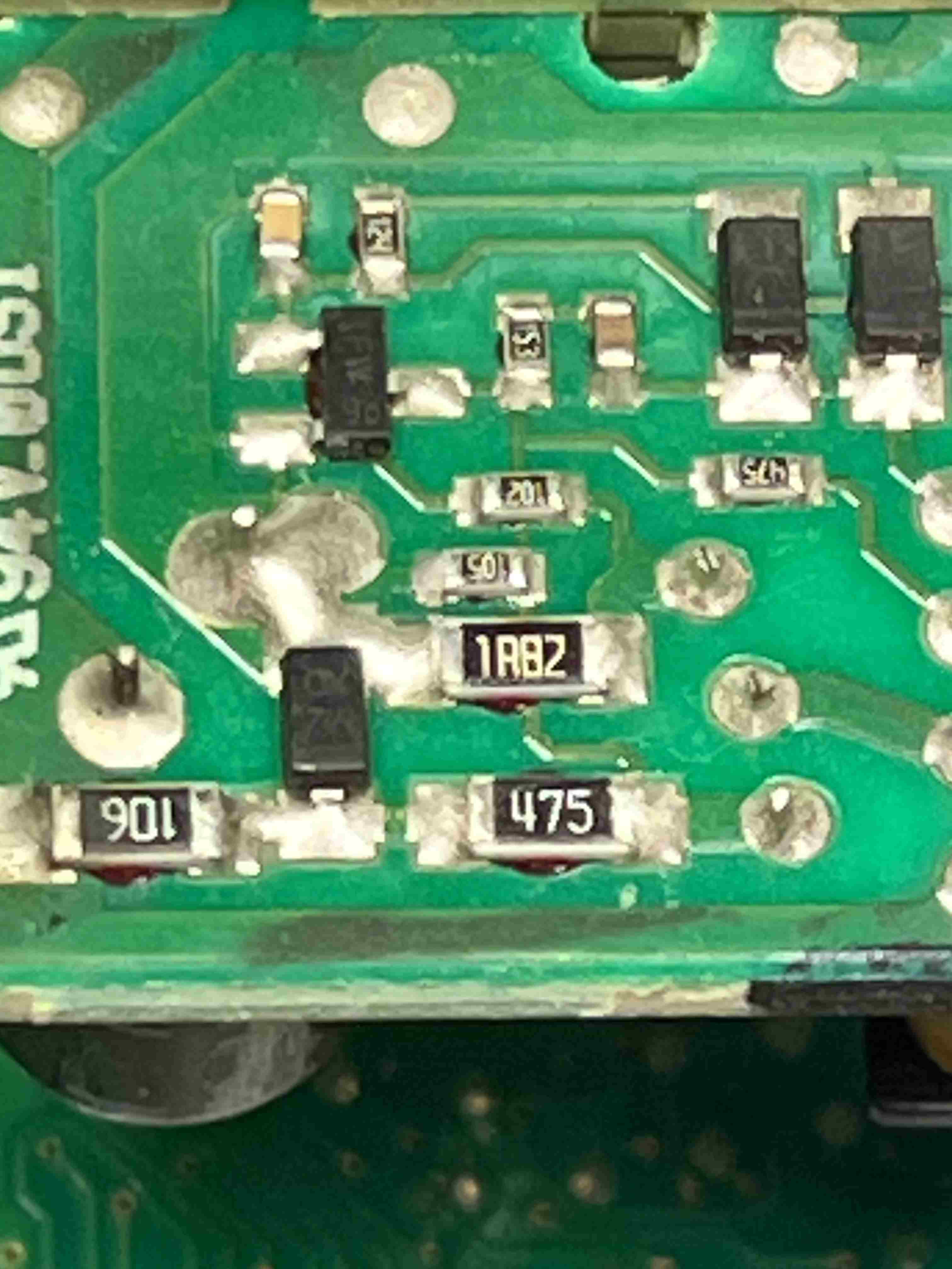

Schema Elettrico e componenti Scheda Ariston Hotpoint LFTA +3214 HX
Stefano Dalmo ha risposto a SergioHF alla discussione in Lavastoviglie
Eccoti servito -
Stefano Dalmo ha iniziato a seguire Come si apre il pannello della centralina? e Schema Elettrico e componenti Scheda Ariston Hotpoint LFTA +3214 HX
Schema Elettrico e componenti Scheda Ariston Hotpoint LFTA +3214 HX
Stefano Dalmo ha risposto a SergioHF alla discussione in Lavastoviglie
Parere su inserimento magnetotermico
Maurizio Colombi ha risposto a saverio81 alla discussione in Interruttori differenziali, magnetici e termici
Perché frazionare la stessa domanda in due discussioni diverse? Oltre che uscire dalle regole, si corre il rischio di ricevere risposte insensate o incomplete. Continuiamo sull'altra discussione, grazie. DISCUSSIONE CHIUSA -
Pulsantiera divano elettrico rotta
Nik-nak ha risposto a Giamar alla discussione in Altro su impianti elettrici civili
Valuta di adattare un pulsante tipo questo: AMAZON oppure, come dicevi tu, un pulsante da auto: AUTO -
Sostituzione motore tapis roulant
drn5 ha risposto a Etadelta alla discussione in Motori - Generatori
Nel tapis roulant di mio fratello per un difetto simile ho fatto un buco col seghetto alternativo nel coperchio di plastica del motore/scheda e ho messo una ventola da pc a 230V come questa. Avrei voluto metterne una a 12V, ma non c'era un 12V disponibile. Lui il problema lo aveva quando teneva la velocità bassa (per camminarci) e non quando ci correva.. -
Parere su inserimento magnetotermico
reka ha risposto a saverio81 alla discussione in Interruttori differenziali, magnetici e termici
adesso è obbligatorio il magnetotermico 6kA entro i 3m dal contatore. se C25 o C32 dipende dalla potenza contrattuale ed eventuale possibilità di aumento in futuro -
Pulsantiera divano elettrico rotta
Giamar ha risposto a Giamar alla discussione in Altro su impianti elettrici civili
Siccome l'interruttore per tapparelle è grande e non entra nello spazio del divano potrei usare anche una pulsantiera alzavetri per auto? -
Piletta doccia crepe vicino agli inserti
Simone Baldini ha risposto a Monkey.Buildings alla discussione in Impianti (Idraulica)
Puoi saldare la plastica mettendoci prima delle graffette di rinforzo, ma rischi di peggiorare la situazione. Dalla foto si vede la piletta decentrata e/o che si muove, verifica che sia innestata bene, magari con una telecameta a endoscopio, le trovi a costi irrisori. -
Lavatrice elettrolux Modello EW2T570L 91313861000
Surreales ha risposto a Surreales alla discussione in Lavatrici - Asciugabiancheria
utilizzo detersivo liquido da sempre. Termperatura 40 gradi. C é qualche soluzione di riparazione? -
Come si apre il pannello della centralina?
Stefano Dalmo ha risposto a Adone D alla discussione in Impianti Riscaldamento
Per abbassarlo in orizzontale devi svitare le due viti in basso sui laterali . per dividerla in due devi sganciare le clips che ha sulla parte centrale della scocca , una per lato. - Oggi
Magnetotermico a valle del contatore: domanda.
saverio81 ha risposto a saverio81 alla discussione in Normative e sicurezza
Grazie Soltec......infatti per la taglia del magnetot. ho aperto un altra discussione su imp. elettrici - interruttori magnetotermici... -
Parere su inserimento magnetotermico
saverio81 ha inserito una discussione in Interruttori differenziali, magnetici e termici
Ciao a tutti, in un appartamento, la distanza fra contatore e ingresso quadro elettrico è di poco inferiore a 10 m collegato con cavetti da 6 mmq FG16. Domanda: è possibile mettere subito a valle del contatore un C25A 6 KA 2P e all'ingresso del quadro un C20A 4.5 KA 1P+N ? -
soltec ha iniziato a seguire Magnetotermico a valle del contatore: domanda.
Magnetotermico a valle del contatore: domanda.
soltec ha risposto a saverio81 alla discussione in Normative e sicurezza
la cei 0-21 scaricabile gratuitamente. Per la taglia del magnetotermico scelto dipende anche dalla sezione del montante. -
Televisore Philips 32pht4132/12 che funziona ma video buio
giancarlo54 ha risposto a giancarlo54 alla discussione in Philips - Phonola
Prima di smontare il pannello (e’ sempre antipatico) ho trovato le strisce di ricambio (usato su Ebay a 8€) compreso cavo così provo a collegarle sulla scheda al posto di quelle presenti. Se si accendono allora apro il pannello, altrimenti devo analizzare in dettaglio la scheda -
Magnetotermico a valle del contatore: domanda.
saverio81 ha risposto a saverio81 alla discussione in Normative e sicurezza
Ti ringrazio Maurizio! -
Adone D ha iniziato a seguire Stefano Dalmo
Adone D ha iniziato a seguire Come si apre il pannello della centralina?
Come si apre il pannello della centralina?
Adone D ha inserito una discussione in Impianti Riscaldamento
Buongiorno volevo chiedervi data la mia ignoranza come si apre il pannello centralina della mia Immergas Extra Intra 24. Volevo collegare i cavi del termostato a uno semplice On Off nella sezione cablaggio 40 41 diretto. Il problema è che sganciando le clip laterali e svitando la vite piccola sotto si si muove ma è bloccata. Volevo capire quali sono le clip all interno che tengo ferma questa maledetta! -
michpao ha iniziato a seguire Schema Elettrico e componenti Scheda Ariston Hotpoint LFTA +3214 HX
Schema Elettrico e componenti Scheda Ariston Hotpoint LFTA +3214 HX
michpao ha risposto a SergioHF alla discussione in Lavastoviglie
Speravo di mettere la foto del componente dalla scheda (da un cadavere in deposito) ma non monta gli smd … Comunque vedo che ti è saltato un diodo in serie a quello vicino (rimasto), che potrebbe essere identico. -
Adone D ha aderito alla comunità
Stasera provo, il sensore registra la posizione corretta, comunque riconfigurarlo non mi costa niente. Grazie
Ganimede77 ha risposto a FabioBL alla discussione in Lavatrici - Asciugabiancheria
Se riesci a convincerli... sui problemi e difetti, sono molto sensibili, sulle nuove funzionalità meno... non che ignorino ma hanno la loro filosofia. Onestamente, fatico a ricordare modelli attuali (ovviamente nel passato me ne ricordo) a catalogo che lo consentano. Miao. -
Sostituzione motore tapis roulant
Livio Orsini ha risposto a Etadelta alla discussione in Motori - Generatori
Se lo hai fatto lavorare senza coperchio, la ventilazione dovrebbe essere suffcinete. Rimane il fatto che essendo un autoventilato la ventilazione è efficace da circa lo 80% della velocità nominale in su. Per velocità inferiori la portata d'aria scende secondo una legge quadratica. Potrebbe anche esserci un problema relativo alla freqeunza di chopper troppo elevata per quel motore. Aumentando la freqeunza di chopper diminuisce la rumorosità, aumenta l'efficenza degli interruttori elettronici di potenza, ma aumentano le perdite nel ferro ed anche un po' quelle nel rame, con conseguente riscaldamento maggiore del motore. Io ti consiglio di montare un clixon sulla carcassa, in modo da poter fermare il motore oltre una certa temperatura. Quale? bisogna leggere le specifiche tecniche del motore. -
Ganimede77 ha risposto a FabioBL alla discussione in Lavatrici - Asciugabiancheria
In genere è un ciclo a carico ridotto, 3.5Kg nei tamburi da 60 litri. La mia non avrebbe il programma camicie, quindi uso suri che ha avrebbe lo stesso carico, metto 5-6 camicie e centrifuga a 800giri, don't worry, escono comunque ben strizzate e non troppo sgualcite. -
Ganimede77 ha risposto a FabioBL alla discussione in Lavatrici - Asciugabiancheria
Valutazione dell'impatto ecologico in funzione del carico e programma. -
Ganimede77 ha risposto a FabioBL alla discussione in Lavatrici - Asciugabiancheria
Se hai l'opzione allergia su ogni programma, quindi la tua è un modello avanzato, nulla. Fanno la stessa cosa. Non mi risulta essere possibile. -
Sostituzione motore tapis roulant
Etadelta ha risposto a Etadelta alla discussione in Motori - Generatori
Finalmente mi sono accorto che si possono allgare foto... Te ne invio un paio, così ti puoi fare un'idea un po' più concreta di cosa stiamo parlando. Come vedi il motore è autoventilato, la circolazione dell'aria durante il funzionamento mi pare buona e per la ventilazione in generale, ieri l'ho fatto funzionare così, senza calotta -
Ganimede77 ha risposto a FabioBL alla discussione in Lavatrici - Asciugabiancheria
Allora non era.... come dire, vergine, era almeno stata già avviata o usata/provata. Puoi ricominciare da capo facendo il reset alle impostazioni di fabbrica dal menu impostazioni. I tempi di lavaggio, non variano, è appunto, nella fase di lavaggio che la resistenza resta accesa per più tempo. Nei programmi specifici Allergy il tempo di mantenimento della temperatura lo è ancora di più.
