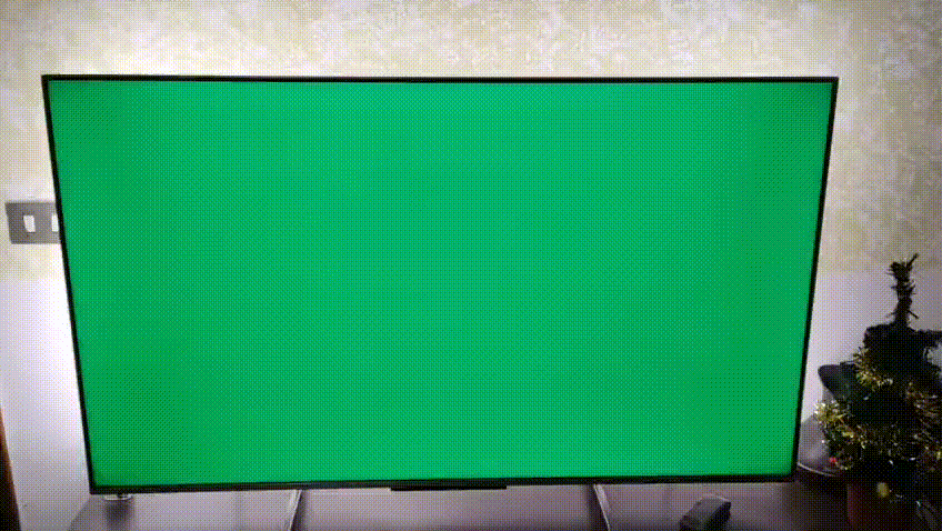

Miele W1 touchpad non funziona
coals ha risposto a coals alla discussione in Lavatrici - Asciugabiancheria
Allora scusate il ritardo. Mi sono messo a giocare un po' e aprendo e chiudendo forte il cassetto dei saponi ha ripreso vita funzionando. Ma a parte questa cosa che non credo c'entri molto non ho capito il problema dove risiede. Forse un falso contatto che con la botta si è ripristinato. La terrò sotto controllo in questi giorni in caso vi aggiorno. No non c'era la partenza differita a quanto ho visto, la usa mia madre. Grazie mille -
domani la faccio. Grazie
ALLUMY ha iniziato a seguire All'accensione schermate RGBW in loop
All'accensione schermate RGBW in loop
ALLUMY ha risposto a digei75 alla discussione in Altre marche TV
Marca e modello del TV? -
Identificare fili dalla cornetta al posto esterno
ROBY 73 ha risposto a Eolox alla discussione in Citofoni, videocitofoni e intercomunicanti
Ti ho chiesto le foto dei "componenti fisici", e meglio ancora dei cavi che sono passati dall'uno all'altro, così capiamo bene quello che si può e non si può fare. -
AdamR ha iniziato a seguire Microonde Whirpool: MCP 349 vs MWF 259 SB
Microonde Whirpool: MCP 349 vs MWF 259 SB
AdamR ha inserito una discussione in Forni - Microonde - Cucine
Ciao. Quale è il migliore secondo voi? Entrambi garantiscono una buona "frittura ad aria" e una cottura tipo forno tradizionale? Il secondo funziona cuoce in modo uniforme (come microonde) anche se non ha il piatto girevole? Avete anche prodotti alternativi simili da consigliare? Grazie mille. -
serve etichette del motore 😉
- Oggi
Grazie ragazzi, quindi non faccio testare neanche il condensatore? smonto e porto a revisionare? Visto il costo di quella nuova sarei tentato per acquistarla nuova… domani posto la foto dell’attuale ma le trovi anche in prima pagina…
per sapere se le due pompe sono uguali posta la targhetta della pompa che hai,ti consiglio una pompa inox,poi vedi tu
Stamattina funzionava. stasera la accendo e si alternano le schermate come nella GIF animata che ho messo. Aggiungo: - no audio - unici input sono on/off dal telecomando o dall'unico tasto fisico dietro al pannello (tasto on/off) - staccare la spina per 10 minuti e riattaccarla non serve. - staccare la spina e riaccenderla mentre si tiene premuto (e si continua a tenere premuto) il tasto on/off, non seerve ad entrare nel menù recovery di android. - lunico altro tasto fisico è solo una levetta per attivare/disattivare il microfono. non so che fare. la Tv l'ho comprata a novembre 2021...ca**o. grazie.
BADPI59 ha iniziato a seguire Autoclave che non va
oltre alle precisazioni di robertice ti dico che il condensatore se gira dura non centra niente,anzi rileggi l'ultimo post di livio incrostazioni sull'albero girante interna,insomma pompa da revisionare
Come sapere COSA viene scaricato in background (e da quale programma)?
ALLUMY ha risposto a omandar alla discussione in Windows
Lo sarà per te, ma per qualcun altro potrebbe essere l'esatto opposto. Intanto sembra certo che il problema ce l'hai solo con Chromium. 👋 -
Identificare fili dalla cornetta al posto esterno
Eolox ha risposto a Eolox alla discussione in Citofoni, videocitofoni e intercomunicanti
Cancello elettrico faac + 1control solo
Stef1980 ha risposto a Stef1980 alla discussione in Cancelli elettrici
I 2 telecomandi che ho sono identici e lampeggiano entrambi allo stesso modo e non so quale dei 2 sia il master....ho provato tramite la centralina a riprogrammare i telecomandi e in contemporanea anche il "solo" ma non riesco ugualmente. Facendo la procedura del tasro p1 e p2 in contemporanea sul telecomando non succede nulla, nessun lampeggio.... -
Tv philips 32pft4131/12 alimentatore scoppiato
Riccardo Ottaviucci ha risposto a Crisat alla discussione in Philips - Phonola
Tv philips 32pft4131/12 alimentatore scoppiato
Riccardo Ottaviucci ha risposto a Crisat alla discussione in Philips - Phonola
l'optosolatore non è un componente critico,metti il solito 817. Il problema è che ci sono molti altri componenti scoppiati nella zona primaria, mosfet resistenze ed altro. Qui trovi lo chema -
aldo123 ha iniziato a seguire Problema lavastoviglie Beko
BFT VIRGO R930130 NON SI APRE UN ANTA
ROBY 73 ha risposto a AndreaIT alla discussione in Cancelli elettrici
Ok, facci sapere. Ciao prego -
Identificare fili dalla cornetta al posto esterno
ROBY 73 ha risposto a Eolox alla discussione in Citofoni, videocitofoni e intercomunicanti
Devo ancora capire di preciso se il vecchio impianto sia un "vecchio" 4+n come presumo, oppure un 2 Fili su BUS, comunque se hai due fili che partono dall'alimentatore e arrivano al citofono interno, il nuovo alimentatore lo puoi mettere anche nel quadro / scatola dove c'è l'attuale Terraneo. Casomai posta le foto dei vari componenti che ci capiamo meglio -
Tv philips 32pft4131/12 alimentatore scoppiato
Crisat ha inserito una discussione in Philips - Phonola
Ciao a tutti, avrei bisogno di sapere che tipo di optoisolatore è questo, perché come si vede dalla foto, è esploso sulla parte superiore. Grazie Il modello è 32pft4131/12 -
TV Saba modello SA32S77A11 esce il logo saba e dopo ritorna in stand bay
Riccardo Ottaviucci ha risposto a gerardonet alla discussione in Thomson - Saba - Nordmende - Telefunken - A.E.G.
anche se escludi la retroilluminazione? -
Come sapere COSA viene scaricato in background (e da quale programma)?
Riccardo Ottaviucci ha risposto a omandar alla discussione in Windows
penso sia un lapsus freudiano quello di Livio che intendeva sicuramente Windows 10 e 11, e come tutti gli interisti esagera un po' aggiungendo una ottantina in più...🤣 -
Se lo tieni premuto va sempre perché è un reset e by passa tutto, quando lo lasci le protezioni fermano la pompa
Lavatrice AEG 6000 Serie
lavastoviglieman ha risposto a lavastoviglieman alla discussione in Lavatrici - Asciugabiancheria
Buongiorno e Buon Feste per iniziare Ho ripreso la riparazione della lavatrice sostituendo ammortizzatori e la base della scheda quella trasparente che contiene tutti i comandi touch. In corrispondenza del tasto avvio pausa la plastica era crepa e appoggiava in modo anomalo nella zona della molla . Da quando ho sostituito il pezzo in questione la lavatrice non ha mai smesso di funzionare e non si è mai bloccata . Credo e spero che sia proprio quello il difetto . Grazie a tutti Questo -
Lavatrice AEG 6000 Serie
lavastoviglieman ha risposto a lavastoviglieman alla discussione in Lavatrici - Asciugabiancheria
Buongiorno e Buon Feste per iniziare Ho ripreso la riparazione della lavatrice sostituendo ammortizzatori e la base della scheda quella trasparente che contiene tutti i comandi touch. In corrispondenza del tasto avvio pausa la plastica era crepa e appoggiava in modo anomalo nella zona della molla . Da quando ho sostituito il pezzo in questione la lavatrice non ha mai smesso di funzionare e non si è mai bloccata . Credo e spero che sia proprio quello il difetto . Grazie a tutti -
Tatanka1974 ha aderito alla comunità
Stefano Dalmo ha iniziato a seguire Problema lavastoviglie Beko
Ma l’hai controllata la serratura della porta ? se non lo hai fatto, verifica .
BFT VIRGO R930130 NON SI APRE UN ANTA
AndreaIT ha risposto a AndreaIT alla discussione in Cancelli elettrici
Eh si ci siamo scritti in contemporanea, comunque il tuo primo messaggio mi è stato di aiuto non avrei "ripulito" il tutto facendolo ripartire. Domani o domenica rivedo i settaggi che ricordo averli impostati tanti anni fa e con il default li ho azzerati, grazie per la dritta. Sempre come da manuale, a pag. 11, devi andare nel MENU' LOGICHE ed attivare la prima logica "TCA" portandola in ON e dal MENU' PARAMETRI deciderai quanto tempo deve rimanere il cancello aperto prima di richiudersi. Va bene, Buon fine settimana, Andrea
