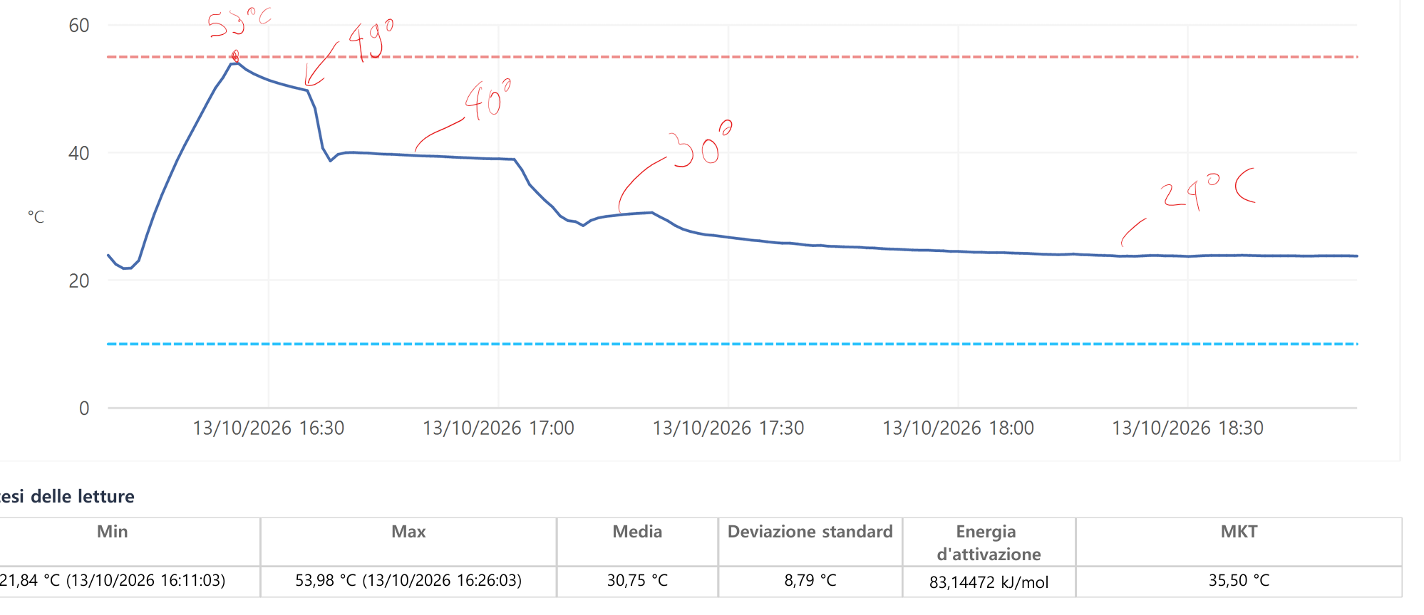

Ferro con caldaia Rowenta VR8317/ FO/A104022 Spie lampeggiano
ecate ha risposto a ecate alla discussione in Piccoli elettrodomestici
si,il rele' della scheda nuova -
Controllo a zona per canalizzato Mitsubishi 5 uscite
alighi ha risposto a Tor0 alla discussione in Componenti Climatizzazione
prova a vedere ProAir di Tecnosystemi non voglio fare pubblicita "Basta motorizzare le serrande + una centralina di controllo? Non voglio un telecomando/ricevitore per ogni stanza, ma mi serve avere 5 zone indipendenti" se non vuoi un telecomando in ogni stanza cosa ti servono le serrande motorizzate -
Stefano Dalmo ha iniziato a seguire Ricambi interruttori cappa e Lavatrice Whirlpool DLC8012 errore F08
Lavatrice Whirlpool DLC8012 errore F08
Stefano Dalmo ha risposto a alexcanadair alla discussione in Lavatrici - Asciugabiancheria
Devi aprire una tua discussione nella sezione frigoriferi . È vietato accodarsi ad altre discussioni e nelle sezioni sbagliate . Ciao e a presto. - Oggi
Lavastoviglie Rex Techna non lava bene e non asciuga
bellastoria84 ha risposto a bellastoria84 alla discussione in Lavastoviglie
Riprendo questo topic (e non è un accodamento) ma proprio lo stesso argomento perchè sono riuscito finalmente a mettere una sonda di temperatura con letture frequenti e vorrei sapere se secondo voi il grafico qi allegato è compatibile con una funzione normale della lavastoviglie. Effettivamente non vedo una fase finale in cui la temperatura sale nuovamente per asciugare come si diceva... é forse questo il motivo? (questo è il ciclo Intensivo) farò anche quello normale e rapido se può aiutare la diagnosi. grazie molte -
Vecchia lavatrice cestello esce dalle molle
borgo77 ha risposto a bellastoria84 alla discussione in Lavatrici - Asciugabiancheria
magari hai fatto un programma con il fermo con acqua in vasca tra l'altro se non ricordo male, ma potrei sbagliare, questa dovrebbe avere il motore ad induzione, quindi in centrifuga parte senza fase di bilanciamento motivo per il quale un solo capo può essere deleterio -
Vecchia lavatrice cestello esce dalle molle
bellastoria84 ha risposto a bellastoria84 alla discussione in Lavatrici - Asciugabiancheria
Caro Ciccio27, sfondi una porta apertissima. non sai che lotte per avere e tenerla. I motivi di mia moglie sono i più disparati: 1) la temporizzazione (ma poi io ho risolto mettendoci a monte un sonoff e un relè quindi questo lo bypasso perchè se volesse potrebbe programmare) 2) i Cicli: non ha cicli brevi, e non ha cicli con una vera centrifuga delicati che userebbe per i tappeti ad esempio.. Ma anche quei cicli per ad esempio le magliette sportive che qui vanno per la maggiore.. 3) al contrario non ha la centrifuga forte per quando vuoi asciugare velocemente la roba.. 4) ogni tanto si inchioda prima del ciclo di centrifuga bisogna andare li e girare la rotellina a meno.. or questo non lo fa più ma non ho mai capito bene il perchè. Ma cosa vuoi che ti dico fino ad ora sono riuscito rappezzandola a farla tenere in vita con la scusa anche che è una semi incasso molto rara ed è in cucina. se dovessi cambiarla dovrei o spendere un disastro per avere un prodotto qualitativamente inferiore. Ma se questo argomento dovesse diventare un argomento di scontro... Vuoi non dare ragione alla moglie.. se sei sposato sai cosa voglio dire. Ma giuro mi piange il cuore quindi tento pur da inesperto a dargli sempre una nuova vita. Tutto è cominciato in questo forum ormai una decina di anni fa quindi se è ancora in vita posso dire che è sicuramnete merito vostro! e grazie. -
Vecchia lavatrice cestello esce dalle molle
bellastoria84 ha risposto a bellastoria84 alla discussione in Lavatrici - Asciugabiancheria
Vecchia lavatrice cestello esce dalle molle
Ciccio 27 ha risposto a bellastoria84 alla discussione in Lavatrici - Asciugabiancheria
Non capisco questa voglia di cambiare un fedele prodotto che lavora bene. Oggi te la sogni una durevolezza del genere. A meno di non prendere un'altra Smeg dello stesso tipo, se è della serie ancora fatta in Italia. -
Ricambi interruttori cappa
Stefano Dalmo ha risposto a Sconsi94 alla discussione in Altro su elettrodomestici
Tutti non funzionano ? il sistema non faceva in modo che inserendo uno faceva uscire l’altro ? riguardo alla velocità , ricordo male ? -
Vecchia lavatrice cestello esce dalle molle
bellastoria84 ha risposto a bellastoria84 alla discussione in Lavatrici - Asciugabiancheria
Ciccio 27 ha iniziato a seguire Hisense RB434N4BCB vs Smeg RC20XNC e Consiglio acquisto "urgente" lavatrice.
Consiglio acquisto "urgente" lavatrice.
Ciccio 27 ha risposto a Marcellik75 alla discussione in Lavatrici - Asciugabiancheria
Ha anche la vasca apribile, cosa non comune al giorno d'oggi. E poi è una Robotline, fatta per essere facilmente riparata! Conta anche che un cestello sempre ben riempito fa durare molto di più tutta la meccanica. Quindi una maxivasca a carico ridotto non ti dura certo 20 anni. 😉 -
Invertire marcia motore 24v con ricevente + pulsante
Leone2285 ha risposto a jack-vc09 alla discussione in Elettronica generica
Ciao Maurizio, più o meno è quello che ho suggerito. Nel mio caso sono in serie nel tuo sarebbero in parallelo i pulsanti e il relè del controllo radio. Nel mio caso se si premono entrambi il contatto rimane aperto. -
Hisense RB434N4BCB vs Smeg RC20XNC
Ciccio 27 ha risposto a Tor0 alla discussione in Frigoriferi - Congelatori
Mi pare ancora Beko, che a sua volta si può appoggiare ad una ditta rumena. -
gaetano.converso ha aderito alla comunità
Controllo a zona per canalizzato Mitsubishi 5 uscite
giorgio17 ha risposto a Tor0 alla discussione in Componenti Climatizzazione
Non è consigliato usare plenum con uscite di misure differenti,se vuoi un sistema funzionante il fai da te non è il sistema migliore.La canalizzazione non è semplice da fare. -
Invertire marcia motore 24v con ricevente + pulsante
Maurizio Colombi ha risposto a jack-vc09 alla discussione in Elettronica generica
Ma.. prendere due relè, uno apre e l'altro chiude, alimentare i contatti diretti e pilotare le bobine con i due pulsanti, uno apre e l'altro chiude, con in parallelo i due contatti della ricevente, uno apre e l'altro chiude, è chiedere troppo? 🤷 -
Consiglio acquisto "urgente" lavatrice.
borgo77 ha risposto a Marcellik75 alla discussione in Lavatrici - Asciugabiancheria
qualunque asciugatrice a pdc andrebbe disaccoppiata dalla lavatrice, anche la più stabile è deleteria per il circuito frigo La pompa la sostituisci tranquillamente e sul sito electrolux puoi ordinare i ricambi, e hanno prezzi davvero competitivi rispetto ad altri Secondo me con un po di manutenzione ti da ancora tante soddisfazioni, è una buona macchina -
Macchina da caffe didiesse
jonnyciclista ha risposto a jonnyciclista alla discussione in Piccoli elettrodomestici
Grazie. Li o comprati, si potrebbe anche costruire -
Vecchia lavatrice cestello esce dalle molle
borgo77 ha risposto a bellastoria84 alla discussione in Lavatrici - Asciugabiancheria
innanzitutto cambia gli ammortizzatori poi se proprio devi lavare i tappeti, che poi dipende dal tipo , comunque mettili assieme a stracci, pezze, moci in modo da rendere almeno in parte equilibrato il carico mai lavare capi estremamente pesanti da soli, compresi gli accappatoi -
Consiglio acquisto "urgente" lavatrice.
Marcellik75 ha risposto a Marcellik75 alla discussione in Lavatrici - Asciugabiancheria
Ciao, si l'ultimo problema è la pompa di scarico che ho anche smontato e notato che la ventolina non stà piu in sede oltre l'asse ballerino, Il fatto è che ogni tanto (vista l'età) devo sostituire un pezzo. Aggiungi che è una slim da 4,5 kg ed ora mi farebbe comodo anche qualcosa di piu capiente. Questo è il motivo della sostituzione. Grazie -
Consiglio acquisto "urgente" lavatrice.
Marcellik75 ha risposto a Marcellik75 alla discussione in Lavatrici - Asciugabiancheria
Aggiungo che un domani metterei in colonna l'asciugatrice samsung....ma ho visto che le LG tendono a vibrare molto rendendo poco affidabile la sovrapposizione. -
Consiglio acquisto "urgente" lavatrice.
borgo77 ha risposto a Marcellik75 alla discussione in Lavatrici - Asciugabiancheria
ciao magari se ci dici che problemi ha la rex magari risolvi con poco nuovo con quel budget starei su LG -
Controllo a zona per canalizzato Mitsubishi 5 uscite
Tor0 ha inserito una discussione in Componenti Climatizzazione
Come da oggetto sto cercando qualcosa di valido ed economicamente accettabile (Airzone costerebbe 4000 euro). Il plenum dovrà essere custom con 3 uscite da 125, 1 da 150 e 1 da 200 + purificatore a ioni della Mitsubishi che mi sembra valido. Basta motorizzare le serrande + una centralina di controllo? Non voglio un telecomando/ricevitore per ogni stanza, ma mi serve avere 5 zone indipendenti. La possibilità di fare tutto da un'app sarebbe molto comoda. Cosa suggerite? -
Marcellik75 ha iniziato a seguire Consiglio acquisto "urgente" lavatrice.
Consiglio acquisto "urgente" lavatrice.
Marcellik75 ha inserito una discussione in Lavatrici - Asciugabiancheria
Salve a tutti, la mia rex RKI1000 slim è diventata inaffidabile ( dopo appena 20 anni !!! ). Devo sostituirla urgentemente (altrimenti mia moglie chiede il divorzio) e vorrei acquistare un prodotto con profondità standard, affidabile e con una buona assistenza. Avevo visto delle Samsung (ho un'asciugatrice della stessa marca e nel futuro avrei fatto una colonna) ma leggo molti commenti negativi. Sento parlare bene di LG. Budget 500/600 euro max. Mi affido ai vostri consigli. Grazie a tutti. Buona serata Marcello -
Tor0 ha iniziato a seguire Hisense RB434N4BCB vs Smeg RC20XNC
La mia necessità principale è inserire il frigo tra la colonna forno e la parete, per cui gli slot-in sono l'unica opzione esteticamente accettabile a parte farmi fare un mobile da incasso. A parte la classe di efficienza (che si traduce in un 75kwh risparmiati all'anno), non vedo differenze significative tra questi due modelli. Anche il prezzo è simile. Chi produce per Smeg?
Guasto piano ad induzione Whirpool ACM 806 NE
giorgio17 ha risposto a maxastuto alla discussione in Forni - Microonde - Cucine
Visto che hai portato l'esempio amplificatore-woofer forse piergius voleva riferirsi a quello:non sarebbe meglio controllare anche le pentole visto che il guasto continua a ripetersi?
