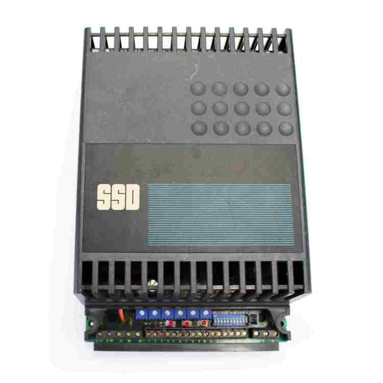

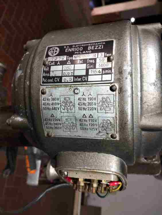

messa a terra ferro struttura casa: SI o NO e come misurare la resistenza di terra
kym ha risposto a kym alla discussione in Progettazione impianti elettrici civili e terziario
Sono troppo giù i dispersori, dovrei mettere pozzetti da 60cm di apertura per arrivarci con le mani ed evitare che non si riempiano di terra. Dovrei tirare su i dispersori, rifare tutto insomma eliminando il piatto che li connette etc.etc. Piatto, bulloni (e di nascosto un punto di saldatura tra piatto e orecchia del dispersore). Ok, a parte il parafulmine, ogni costruzione in cemento armato e piena di ferro collegato insieme. La gabbia di Faraday necessita di non essere collegata a terra o sbaglio? Ma per contatto, anche minimo, la struttura tocca terra anche per la sola umidità di pareti, e comunque marciapiedi, scalette di ingresso etc. hanno i ferri in comune con la struttura e non hanno idroisolamento alcuno. Intorno a me ci sono almeno 3 parafulmini, due su case private uno su una chiesa colpita da un fulmine 2 anni fa prima dell'istallazione del parafulmine. Io vicino a me ho un traliccio in ferro che prima aveva una "boccia" d'acqua, nel tempo è caduta ed è rimasto solo il traliccio, si dice che i fulmini spesso lo colpiscono e dove lo colpiscono il ferro diventa lucido, effettivamente ogni tanto si vede una parte più chiara rispetto alla ruggine del resto, boh. Quindi, è una buona idea connettere tutta la struttura in ferro di una casa a terra con poca resistenza o conviene lasciar perdere e lasciare che un pò sia isolata da terra per evitare di attirare fulmini? cioè lascio le cose naturali o la connetto anche ai dispersori? -
Condensa cappa su anta, rigonfiamento
LuigiC23 ha risposto a LuigiC23 alla discussione in Forni - Microonde - Cucine
Grazie! Non esistono anche vernici da applicare per proteggere dal vapore? -
Grundig RRCD-4300
carlovittorio ha risposto a effesse72 alla discussione in Radio - Stereo - Autoradio - HiFi - CD - DVD
Ma se prima di sostituirlo grattava hai provato a dissossidarlo? -
click0 ha iniziato a seguire messa a terra ferro struttura casa: SI o NO e come misurare la resistenza di terra
messa a terra ferro struttura casa: SI o NO e come misurare la resistenza di terra
click0 ha risposto a kym alla discussione in Progettazione impianti elettrici civili e terziario
la struttura è a terra in ogni caso se vuoi sapere se la struttura attira i fulmini ( e questo è valido sempre)... te lo vai a calcolare (o meglio te lo fai calcolare) secondo CEI EN 62305 -
kitala64 ha iniziato a seguire Motore E.Bezzi e inverter
Buongiorno a tutti. Ho questo vecchio trapano a colonna IDEAL che monta un motore trifase E.Bezzi L'ho recuperato privo di collegamenti. Chiedo consigli sulla configurazione migliore delle piastrine per l'utilizzo di suddetto trapano. Non ho la trifase in casa ma ho un inverter EUROTHERM 582 (IN monofase/OUT trifase) Grazie.
Quadro elettrico trifase+N potenza impegnata 15kW valore MT?
kym ha risposto a kym alla discussione in Interruttori differenziali, magnetici e termici
Se lo fai qui, dopo, non trovi più nessuno, ti devi adattare e basta. Io fino ad oggi non ne ho visto uno che maneggia la corrente consapevolmente, almeno per come intendo io. Per non parlare di altre azioni rischio infortunio gravissimo o letale che sono la normalità. -
messa a terra ferro struttura casa: SI o NO e come misurare la resistenza di terra
Marco Fornaciari ha risposto a kym alla discussione in Progettazione impianti elettrici civili e terziario
Quella realizzazione mi ricorda i libri di scuola sulla costruzione degli impianti elettrici di 55 anni fa, che riportavano cose già superate da almeno 30. Ma se li la norma è quella hai due sole soluzioni: - adeguarsi - tornare o venire in Italia, manco in una altro paese UE, potresti trovare di peggio. - Oggi
messa a terra ferro struttura casa: SI o NO e come misurare la resistenza di terra
Marco Fornaciari ha risposto a kym alla discussione in Progettazione impianti elettrici civili e terziario
Ripeto, se metti un parafulmine o una gabbia di Faraday, il 95% dei fulmini nel raggio di 1000 m sono tuoi, se ce ne sono altri e non è ancora bruciato nulla, accendete ceri in chiesa se siete credenti. I pozzetti sulle puntazze non sono indispensabili, e una volta avuta la certificazione si possono sempre mettere e nascondere. Se hai messo 12 puntazze per avere 4 Ohm i casi sono tre: - i collegamenti tra le punrazze sono precari (eufemismo) - la misura è stata eseguita in modo errato, cioè da incopetenti - sei su uno sperone di granito o marmo con volume di oltre 10000 m cubi, in questo caso non ci vogliono puntazze ma altro tipo realizzazione. Le misura della terra non si fanno con il tester, ma con uno strumento che alimemta almeno a 5 kV i circuiti di terra. Basta con questa ossessione del neutro, con tre banali relè a 230 V fai un circuto di controllo e apri un contattore o un interrurrore generale: non usare apparecchiaature elettroniche che lasciano il tempo che trovano. Oppure applichi la soluzione del trasformatore d'isolamento, dove al primario il neutro non si mette, anzi non ci vuole. P.S. Se anche lì prendono uno zappatore e con una firma lo fanno diventare elettricista, è giusto che entrinino nella UE: sono in buona compagnia e fanno massa elettorale. -
messa a terra ferro struttura casa: SI o NO e come misurare la resistenza di terra
kym ha risposto a kym alla discussione in Progettazione impianti elettrici civili e terziario
Io ho già una terra efficiente con i dispersori, ma la messa a terra dell'edificio mi hanno consigliato di farla per avere una terra ancora di più sicura esente da guasti/interruzione dei cavi fino ai dispersori oltre che mi avrebbe avantaggiato verso <=0 oHm. Normalmente si fa facendo girare un piatto dentro o sopra le gabbie di fondamenta collegato con un morsetto ogni 60cm alle staffe che tengono insieme le linee di ferro orizzontali dei tondini. Foto dal web. Foto dal web. Io, invece, ho saldato direttamente qualche barra in più partendo da un punto fisso collegando le linee di ferro orizzontale e poi ho saldato le staffe a queste barre ogni 60cm, e successivamente alla rete elettrosaldata della platea più ai pilastri così sicuramente ho contatti migliori e con meno resistenza delle semplici legature di fil di ferro. Ho solo aggiunto la saldatura che abbassa ancor di più la resistenza, tra un punto e l'altro tanto che in diagonale ai lati opposti distanza 30 metri misurato col tester ho 0,10 oHm toccando i tondini di ferro delle fondamenta. Il punto è mettendo a terra verso i dispersori la struttura,dandogli cioè una terra migliore (le mi fondamenta non sono a diretto contatto col terreno per idroisolamento) quindi una terra decisamente efficiente fino al tetto, attiro fulmini? -
Grundig RRCD-4300
Riccardo Ottaviucci ha risposto a effesse72 alla discussione in Radio - Stereo - Autoradio - HiFi - CD - DVD
devi trovare il punto comune ai due potenziometri e verificare che sul c.s. la saldatura a massa sia veramente a massa -
Motore automazione deimos kit sblocco difettoso
saltimbanco ha risposto a saltimbanco alla discussione in Cancelli elettrici
Buongiorno Roby Questa mattina sto lavorando intorno al problema dell' elettronica di cui riferirò nell' altro post, comunque si sentono alcuni scatti a vuoto dell' accoppiamento nel momento della chiusura, in apertura invece il trascinamento è fluido e non da problemi, c'è forse una frizione nella meccanica? -
Guarnizione forno
Marco Fornaciari ha risposto a michy1990 alla discussione in Forni - Microonde - Cucine
Una in rete l'ho trovata con questa ricerca "Forno Franke PU60MOA". Probabilmente quel forno è uno Smeg, con le misure cerca in rete, oppure rivolgiti al centro outlet e assistenza Smeg di Guastalla (RE) di fatto è la Smeg, in rete trovi subito i recapiti. -
messa a terra ferro struttura casa: SI o NO e come misurare la resistenza di terra
kym ha risposto a kym alla discussione in Progettazione impianti elettrici civili e terziario
Allora, nel progetto di impianto e nei documenti dell'allaccio ho un TT ma, di fatto, seguendo ciò che vi era scritto nei documenti mi sono collegato anche al PE della borchia sotto il contatore (scoprendo dopo che era facoltativo), filo che a monte proviene dalla separazione col PE-N. Quindi ho, di fatto, TN-S-C misto con TT perchè ho anche la mia terra che è stata fatta obbligatoriamente per avere la fornitura <=4 oHm (misurata ho circa 2,3). L'intenzione è di staccarmi dal PEN anche se, sarebbe una sicurezza in più in caso di mancanza neutro a monte. Ne ho dovuti mettere 12 da 2 metri per avere i <=4 oHm richiesti per l'allaccio. Forse anche perchè è stato fatto in un periodo molto caldo e senza bagnare niente (non avevo acqua). La norma e le specifiche indicate prevedevano che mi collegassi diretto all'ultimo dispersore con capicorda e filo da 16, senza pozzetto ne altro, tutto nel terreno -50cm uscendo con un corrugato fino in casa. (ora ho modificato tutto). Infatti, su questo sono daccordissimo avendo visto trecce e e linee di ferro dei parafulmini letteralmente fusi. Il punto è: dare una resistenza verso terra quasi a zero ai ferri dell'armatura sul tetto, equivale ad andarsela a cercare? L'ho detto in un'altra discussione, è servito il progetto della terra, con foto, disegni, schemi e quant'altro e poi il test della terra, del differenziale, del magnetotermico e del quadretto con 2 shuko ed una cei trifase+n. Dopo mi han dato corrente. Vetusti... e chi ci lavora poi stendiamo un velo pietoso..... ho già avuto un inversione L1 & N come dicevo nell'altra discussione. Roba che se avevo oggetti con carcasse di ferro era ben pericoloso visto che avevo la fase anche nel PE .... -
Videocitofono Elvox 7000
SimoneS1 ha risposto a SimoneS1 alla discussione in Citofoni, videocitofoni e intercomunicanti
Ciao Roberto, si tratta di casa singola, con un videocitofono al piano terra e semplice citofono al primo piano. Forse mi sono espresso male, intendevo dire il volume della targa esterna: chi suona non sente la voce di chi è all'interno, in compenso dalla cornetta si sente l'esterno. L'alimentatore è quello in foto, ho controllato il fusibile ed è integro. -
Sostituzione faretti GU5.3 con GU10, chiedo consigli tecnici e pratici
patatino59 ha risposto a Honig alla discussione in Illuminazione interni
OT: Da ragazzo ho visto spesso la scritta Mamut (senza H) sui morsetti citati, e mi è rimasta impressa nella memoria. E' ovvio che Gemini, che è giovane, non li ha mai visti. Purtroppo non trovo foto in rete o morsetti d'epoca che avallino la mia esperienza, ma posso giurare che è vera. E' chiaro che l'animale viene in mente prima della marca, ed ha preso il suo posto nel parlato comune. Fine OT. -
Grundig RRCD-4300
effesse72 ha risposto a effesse72 alla discussione in Radio - Stereo - Autoradio - HiFi - CD - DVD
Grazie Riccardo, vuoi dire che il potenziometro non manda a GND la sorgente? Ora stavo collegando 6 filetti singoli dalle piazzole al potenziometro per poter fare le prove di collegamento con dei piccoli coccodrilli prima di saldarli definitivamente. Intanto metto lo schema elettrico che sono riuscito a trovare sui soliti siti Polakki (che per me comunque è quasi incomprensibile), così magari riuscite ad aiutarmi meglio. Purtroppo non riesco a ricavarmi il pin-out del vecchio potenziometro perché consumato e neanche quello del nuovo, che ho chiesto al venditore ma ancora non le lo manda. Grazie in anticipo per tutto e buon proseguimento di giornata. -
Aiuto per sostituzioni motori apertura automatica serra
Marco Fornaciari ha risposto a Galma81 alla discussione in Motori - Generatori
Partiamo dal presupposto che se vendono un sistema per aprie e chiudere delle finestre, o qualcosa di paragonabile, quel sistema funziona. Gurdandando al volo solo la pagina della potenza dello schema unifilare si vede che il quadro prevede un cablaggio per gestire l'inversione del senso di marica dei motori. Con quello schema servono motori a due avvogimenti separati, ovvero con quei motori serve un quadro cablato diversamente. Quindi il tuo elettricista ha ragione. Interpella a ditta che ti ha venduto il tutto e fai sistemare, poi paghi la fornitura quando funziona tutto. Sei hai già pagato e la ditta fa orecchie da mercnate, ti fai fare una relazione da perito e ti rivolgi ad un avvocato. e chiedi pure i danni: qui non si tratta di garanzia ma di errata fornitura. Se qualcuno ha certificato quella installazione, ha commesso anche altri reati, oltre ad essere incompetente. -
Salve a tutti, dovrei sostituire la guarnizione di un forno da incasso franke il cui modello è PU 60 M OA-B, ma non riesco a reperirlo? Qualche consiglio in merito?
Grundig RRCD-4300
effesse72 ha risposto a effesse72 alla discussione in Radio - Stereo - Autoradio - HiFi - CD - DVD
grazie, la ricontrollo... -
messa a terra ferro struttura casa: SI o NO e come misurare la resistenza di terra
mrgianfranco ha risposto a kym alla discussione in Progettazione impianti elettrici civili e terziario
Tutto questo di tua iniziativa?...se continui a saldare tondini, per fare una telefonata con lo smartphone dovrai uscire fuori casa! Scherzi a parte, come già detto stai esagerando e poi senza un progetto da seguire rischi di fare un lavoro che potrebbe essere controproducente ..alla fine in ambiente domestico basta veramente meno per una terra efficiente...le gabbie di Faraday si fanno dopo valutazioni di rischio e progettate da professionisti abilitati..di sicuro in una villetta non è richiesto nulla di tutto questo in nessuna parte del mondo! -
Aiuto per sostituzioni motori apertura automatica serra
drn5 ha risposto a Galma81 alla discussione in Motori - Generatori
Visto che i due "tecnici" non ne vengono fuori, la cosa più semplice è sostituire i motori acquistati sbagliati con dei motori simili a quelli vecchi. Con buona pace dei tecnici che forse non lo fanno per uno scrupolo legato alla modifica di una apparecchiatura che certamente perderebbe la certificazione che ha. Comunque lo schema è un pò ambiguo.... -
Aiuto per sostituzioni motori apertura automatica serra
Livio Orsini ha risposto a Galma81 alla discussione in Motori - Generatori
Scusa, ma non è ne tempo ne voglia, di studiarmi gli schemi. A interessa solo sapere come avvengono i comandi dei motori. -
Grundig RRCD-4300
Riccardo Ottaviucci ha risposto a effesse72 alla discussione in Radio - Stereo - Autoradio - HiFi - CD - DVD
è rimasto appeso,il capo verso massa è isolato -
Aiuto per sostituzioni motori apertura automatica serra
Galma81 ha risposto a Galma81 alla discussione in Motori - Generatori
Urca!! Ti allego lo schema completo della centralina, nella prima immagine ho solo nascosto degli appunti "sensibili" (nome, numero di telefono). Tra un'oretta, se serve, posso fotografarti anche la centralina, interno ed esterno. Per quanto riguarda il foglietto con l'indicazione dei ponticelli, si è quello del motore. GRAZIE! -
Livio Orsini ha iniziato a seguire Traffico dati Nexus
