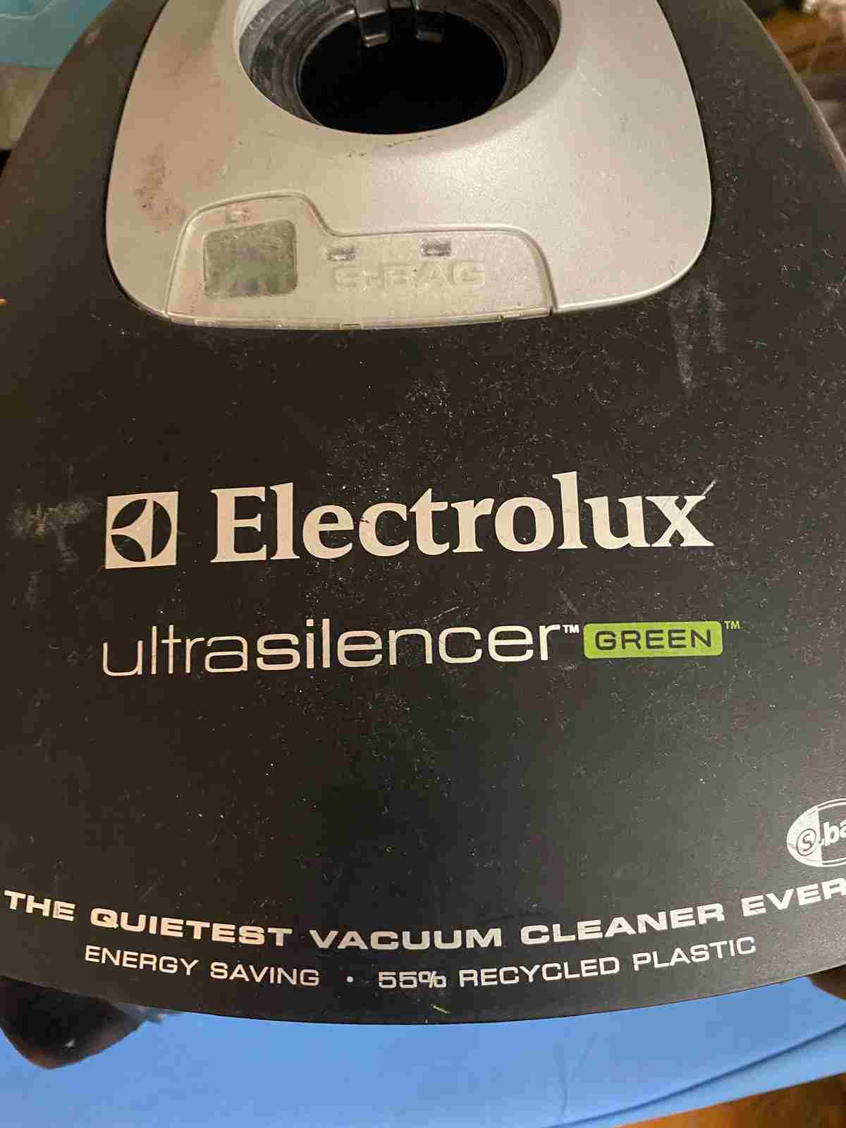

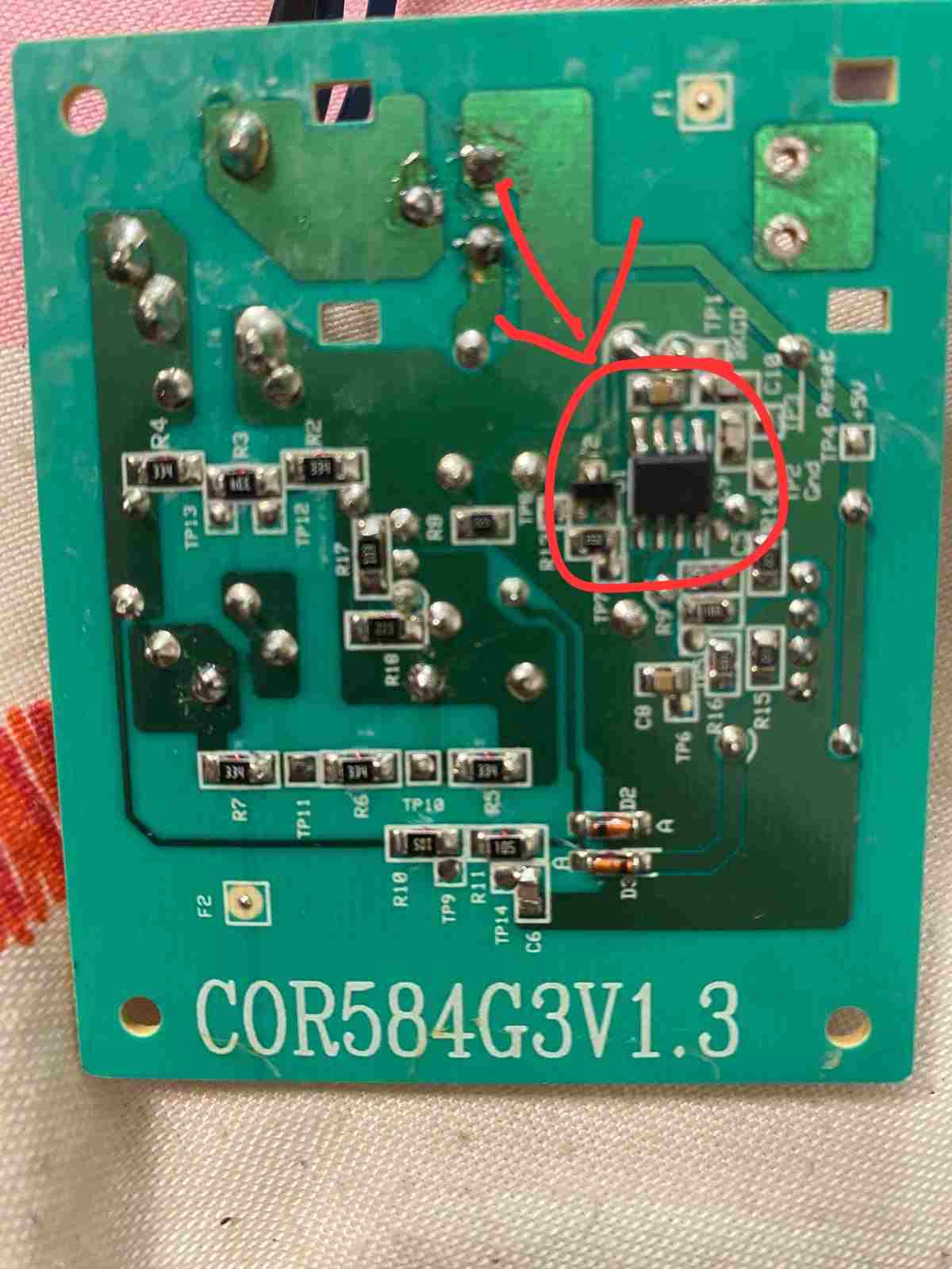

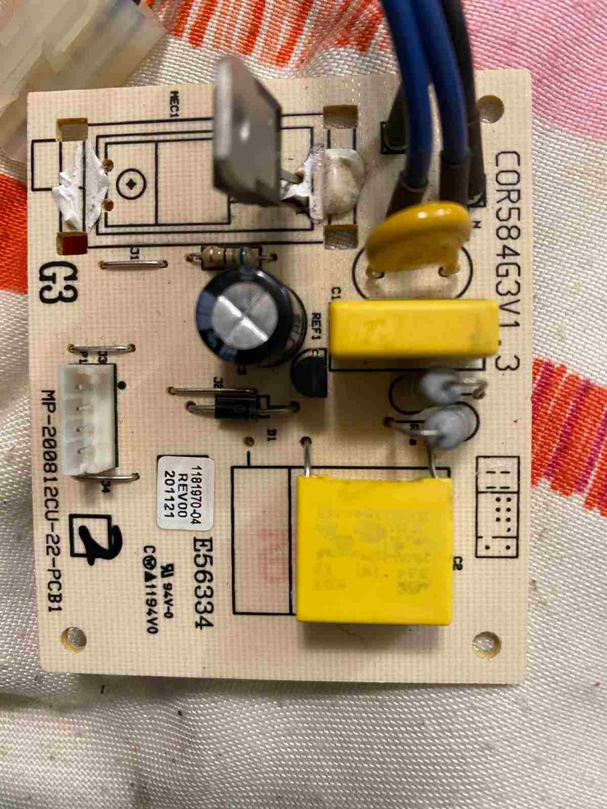

bellastoria84 ha iniziato a seguire Electrolux UltraSilencer Green non si accende – scheda COR584G3V1.3 e identificazione integrato
Electrolux UltraSilencer Green non si accende – scheda COR584G3V1.3 e identificazione integrato
bellastoria84 ha inserito una discussione in Aspirapolvere e Ventilatori
Buongiorno a tutti, ho un aspirapolvere Electrolux UltraSilencer Green che, dopo essere rimasto inutilizzato per circa due mesi, non si accende più. Purtroppo non riesco a trovare la targhetta identificativa, quindi non posso indicare né il PNC né il modello esatto. Allego le foto dell’aspirapolvere e di entrambi i lati della scheda. Finora ho effettuato questi controlli e interventi: Verifica del cavo di alimentazione, escluso come causa del problema. Controllo del pulsante di accensione, che risulta funzionante. Controllo di diodi, condensatori, transistor e resistenza presenti sulla scheda. Sostituzione del triac di potenza, senza risolvere il problema. Il sospetto è quindi sulla scheda elettronica e, in particolare, sul piccolo integrato a otto piedini sul retro, cerchiato in rosso nella foto. Si tratta però di un’ipotesi, non di un guasto accertato. Sulla scheda sono riportati questi riferimenti: COR584G3V1.3 MP-200812CU-22-PCB1 Etichetta: 1181970-04 – REV.00 – 201121 Qualcuno conosce questa scheda e sa identificare l’integrato? Vorrei capire se sia reperibile come ricambio e sostituibile oppure se richieda una programmazione specifica. Avete suggerimenti sui controlli da effettuare per confermare il guasto o su altri componenti da verificare prima di sostituire tutta la scheda? Sarebbero utili anche uno schema elettrico o indicazioni per individuare il ricambio corretto in assenza del PNC. Grazie a tutti per l’aiuto! -
Caricabatterie a litio 12v marca cinese si sente un ticchettio continuo luce led spenta e non carica
Leone2285 ha risposto a sergio1289 alla discussione in Elettronica Fai da te
Scusami, se il nuovo ha il suo guscio perché metterlo sul vecchio? L'importante è che abbia le stesse caratteristiche di polarità, tensione e una corrente pari o superiore. Metti una foto dell'originale? -
Doppt ha aderito alla comunità
- Oggi
Ciccio 27 ha iniziato a seguire Frigorifero Ariston No Frost M TM1713F parete interna congelatore avanzata in avanti zona Evaporatore. Consigli?
Frigorifero Ariston No Frost M TM1713F parete interna congelatore avanzata in avanti zona Evaporatore. Consigli?
Ciccio 27 ha risposto a guappo alla discussione in Frigoriferi - Congelatori
Intanto, come sempre, lascialo spento per almeno 24 ore a porte aperte, poi lo riavii e vediamo come si comporta. Eventualmente asciuga l'acqua che potrebbe debordare nel vano, e vedi se riposizionare il pannello oppure levarlo per scrutare dietro la situazione (ma io aspetterei). -
Frigorifero Ariston No Frost M TM1713F parete interna congelatore avanzata in avanti zona Evaporatore. Consigli?
guappo ha inserito una discussione in Frigoriferi - Congelatori
Buongiorno. Nello studio di un amico c'è questo frigo Ariston No frost che ha la zona freezer con parecchio ghiaccio che ha sollevato e fatto gonfiare la parete interna zona evaporizzatore e creato un rigonfiamento alla base. Lo tenevano sempre acceso. Funziona a suo dire ma sente ogni tanto rumore . Adesso lo abbiamo spento e liberato dalle poche cose che vi erano. Secondo voi potrebbe avere un difetto al sensore, resistenza evaporatore, fusibile termico? E l'avanzamento alla base e risolvibile nel senso una volta eliminato tutto il ghiaccio si può tentare di allivellarlo per migliorare la deformazione? In fondo alla parete si intravede una sola vite è quella che va tolta per togliere la parete di plastica ed arrivare all'evaporatore? La vaschetta di scarico dietro posizionata sopra al motore compressore non ha acqua ma segni di sporcizia. Potrebbe essere solo intasato? Quali sono i passi da compiere? È riparabile? -
Caricabatterie a litio 12v marca cinese si sente un ticchettio continuo luce led spenta e non carica
sergio1289 ha risposto a sergio1289 alla discussione in Elettronica Fai da te
ritorno in questa discussione dato che il caricabatterie non è riparabile da buttare , è possibile fare un acrocco usando un alimentatore da 12,6v 1,5A 2A sfruttando il guscio del caricabatteria come supporto batteria ? secondo voi è pericoloso corro qualche rischio? tipo questo in foto -
Cerco firmware di ripristino Hitachi 32HAK4258
Riccardo Ottaviucci ha risposto a Bebo23 alla discussione in Hitachi
prova qui -
Controllo riscaldemento centralizzato seconda casa in montagna
giorgio17 ha risposto a blondgnek65 alla discussione in Impianti Riscaldamento
Ma se metti quelle termovalvole non hai bisogno del termostati,che poi dove li colleghi? - Ieri
Fotocellule per serranda funzionamento invertito
Leone2285 ha risposto a Andry1989 alla discussione in Cancelli elettrici
A scanso di equivoci, direttamente nella centralina. -
Problema di apertura dell'anta con centralina Roger H70/200AC e Motori R20/300
ROBY 73 ha risposto a peppe-g alla discussione in Cancelli elettrici
Direi che ti do ragione da un punto di vista economico ☺️ Come già detto, facci sapere e vedere gli eventuali sviluppi -
Non è che per caso la scheda dopo il cambio dei condensatori si sia in qualche modo "risvegliata" con l'ingresso AUX programmato come "FOTO2 - NC L5 Acceso", però allo stesso tempo si aspetta un qualche comando collegato? Prova ad escluderlo come da tabella "5.2.4 - Funzioni di secondo livello" e vedi se si spegne il led L5 e se funziona. Oppure eventualmente prova a fare un ponte tra il Comune 11 e AUX 16.
manuale motore basculante key automation
ROBY 73 ha risposto a vergalabs_2 alla discussione in Cancelli elettrici
Ok, facci sapere. Ciao prego -
Apertura immediata porta condominiale
ROBY 73 ha risposto a Utente87 alla discussione in Citofoni, videocitofoni e intercomunicanti
Ciao Utente87, Ma non ce la fa ad aprire perché il tempo di chiamata è troppo breve, oppure per motivi meccanici della serratura? Se la serratura è di quelle a scatto e funziona bene, di solito è sufficiente una frazione di secondo per aprirla Hai provato a vedere se funziona sempre bene cercando di capire qual è il problema reale rimanendo lì davanti alla serratura e alla pulsantiera dei campanelli? Oppure ti sei fidato solo di quello che ti dice il cliente? Non è che il temporizzatore ti faccia scattare più velocemente la serratura, ma te la mantiene in tensione per un certo tempo in più rispetto alla pressione del pulsante. Comunque quel temporizzatore della SCHNEIDER non credo sia adatto, da come ho visto nel manuale, non c'è la possibilità di avere il comando separato dall'alimentazione con due tensioni diverse. https://download.se.com/files?p_enDocType=Instruction+sheet&p_File_Name=S1B1123501-02.pdf&p_Doc_Ref=S1B1123501 Ti conviene usare un Finder 80.01.0.8.240.0000: https://cdn.findernet.com/app/uploads/IB8001IT.pdf che selezionandolo con la funzione "BE = Ritardo alla disinserzione con segnale di comando", ha appunto la possibilità che "Lo Start esterno (B1) può essere collegato ad una tensione diversa da quella di alimentazione", perché presumo che tu non abbia il filo dei 12V che arriva nel citofono e quindi visto che hai già portato i 230V per alimentare l'orologio GEWISS: https://www.gewiss.com/content/dam/gwdam/FILE/ZMN/74329137.pdf Dovrai appunto alimentare anche il temporizzatore a 230V e poi dare il comando dei 12Vca tramite il citofono sul morsetto B1. Oltre a quello che mi hai già "rubato" sopra 🤣, con un po' di calma, se hai un po' di pazienza cercherò di fartelo. -
Bebo23 ha iniziato a seguire Cerco firmware di ripristino Hitachi 32HAK4258
Salve sono nuovo del forum,la mia TV hitachi ha di colpo smesso di funzionare e compare solo in alto sulla destra una scritta intermittente memoria piena. Vorrei eseguire il ripristino del tv tramite USB e se possibile vorrei essere guidato nella procedura. È possibile avere il firmware di ripristino Vestel 17MB171 per Hitachi 32HAK4258? grazie
Interruttore Programmabile per caldaia Divatech f24
LaRana ha risposto a LaRana alla discussione in Componenti Riscaldamento
Grazie per i consigli! -
Protezione impianto elettrico domestico
Marco Fornaciari ha risposto a Luigi99M alla discussione in Interruttori differenziali, magnetici e termici
Per ricavare nuovi percorsi per i fili elettrici esistono anche le canaline a battiscopa: non sono il massimo in un appartamento, ma spesso viaggiano dietro a mobili, quindi si vedono solo brevi tratti. Oppure si adottano canaline squadrate a soffitto, e poi si colorano come il muro: io in casa ho entrambe le soluzioni, una c'era già dal precedente proprietario, le altre le ho messe io, e non ho finito. In commercio ci sono tutti i prodotti necessari. -
Bebo23 ha aderito alla comunità
Cavo interrato in corto
Marco Fornaciari ha risposto a Francesco Pisano alla discussione in Altro su impianti elettrici civili
Scusa, ma da quanto scrivi direi che l'impianto è stato costruito al minimo imprescindibile, cioè alla basta che funzioni, e ora hai i problemi. Se vuoi risolvere in via il più possibile definitiva (in ogni caso le radici delle piante fanno il loro mestiere) devi procedere come la regola d'arte richiede. Se con un percorso diverso il cavo non supera i 25 m totali di cavo poi puoi mettere un 10 mmq, tieni presente che la portata dei conduttori interrati si declassa del 10-15%. E già che ci sei, se non è presente, devi mettere un interruttore magnetotermico entro tre metri di cavo dal contatore con portata max 50 A e PdI 6 kA. Chiama un elettricista ed un muratore e trovate il modo di mettere una cassetta stagna, magari esterna, e mettere tutte le tubature e le protezioni necessarie. -
Protezione impianto elettrico domestico
Luigi99M ha risposto a Luigi99M alla discussione in Interruttori differenziali, magnetici e termici
Grazie a tutti per le risposte. Da quello che ho capito parlando anche con altri esperti e da letture fatte in rete, cercherò una soluzione più articolata con l'aiuto di un tecnico qualificato. L'idea di massima è la seguente: aggiungere nuovi tubi fra il MT che si trova all'ingresso dell'appartamento e la prima scatola di derivazione per mettere possibilmente un MT per la linea bagno (da 16 A) per proteggere lavatrice, boiler e phon, uno per la cucina (da 16 A) per forno, lavastoviglie, frigo e cappa, uno dedicato al piano induzione (20 A) e uno da 16 A per tutte le altre stanze. Non so se riuscirò a separare luce e forza da proteggere con MT da 10 A. -
manuale motore basculante key automation
vergalabs_2 ha risposto a vergalabs_2 alla discussione in Cancelli elettrici
grazie dei tuoi consigli farò tutto quello che mi hai suggerito, se ci saranno altri problemi so dove trovarti -
Sostituzione commutatore cucina Lofra mod: MXC 76AMF/CV
Stefano Dalmo ha risposto a Peppone83 alla discussione in Forni - Microonde - Cucine
Scusa , ma ti riferisci allo schema della foto che ho postato io ? O altri Posta delle foto di come lo hai collegato -
Interruttore Programmabile per caldaia Divatech f24
Marco Fornaciari ha risposto a LaRana alla discussione in Componenti Riscaldamento
Da una rapida letta dello scarno manuale Cronotermostato Programmabile HP-510 Non è l'oggetto che fa al caso tuo. L'oggetto che fa al caso tuo è: - o un semplice orologio giornaliero, integrato da un'altro tipo di temporizzatore, come ho già scritto - o un crnotermostato come quello che ti ho fatto cercare In ogni caso per ottenere quello che chiedi deve mettere in conto di spendere ben oltre 100 € di soli materiali. Spendi meno di 50 € solo se ti accontenti di un orologio giornaliero ** alimentatoa a 230 V e poi agisci sui cavalieri ogni volta che vuoi simulare una inserzione manuale, oppure se presente agire sul commutatore di manuale, quindi no comando start e poi stop a tempo. ** Gli orologi giornalieri più semplici (economici) a cavallieri, spesso hanno solo la risoluzione dell'ora, quelli più performanti 15 minuti. Se vuoi il minuto e una programmazione libera devi andare su quelli elettronici, ma lì i costi partono da 50 €. In ogni caso, prma di acquistare, leggi sempre bene prima i manuali. -
Ecagol ha aderito alla comunità
Interruttore Programmabile per caldaia Divatech f24
LaRana ha risposto a LaRana alla discussione in Componenti Riscaldamento
Ho cercato ma a batteria non ne ho trovati a meno che non siano crono termostati. -
Interruttore Programmabile per caldaia Divatech f24
LaRana ha risposto a LaRana alla discussione in Componenti Riscaldamento
@Marco Fornaciari Cercavo uno strumento senza controllo della temperatura, solo accendi spegni. Comunque in effetti basta mettere la temperatura alta e regolare solo il timer. Pensavo fosse più semplice la scelta, facendo una ricerca di controlli alimentati a batteria ho trovato solo crono termostati gli altri sono alimentati a 220. Forse metto una cosa del genere: Cronotermostato Programmabile HP-510 costa anche poco, metto la temperatura al massimo e regolo il timer. -
Lavastoviglie Bosch anomalia fine ciclo
leoange84 ha risposto a leoange84 alla discussione in Lavastoviglie
Ho staccato il deviatore di flusso perché non girava ho fatto la prova a sportello aperto e vedevo che l'acqua non saliva e scendeva tra i vari scomparti infatti mi lasciava sempre le stoviglie alte sporche. Ho smontato il deviatore di flusso e l'ho provato a banco il motorino era ok e gli ingranaggi non avevano problemi ho rimontato tutto e ho creato una sorta di temporizzatore che attiva il deviatore a intervalli (non mi dilungo su come ho fatto). La soluzione era buttare tutto perché la scheda nuova costa 260 euro e chi la poteva sistemare mi ha suggerito di buttare tutto. Ora sto aspettando di trovare una scheda usata oppure una cinese a prezzo ragionevole. La lavastoviglie funziona alla grande solamente questo problema finale non si accorge di niente nessuno errore durante il lavaggio. -
Stefano Dalmo ha iniziato a seguire Lavastoviglie Bosch anomalia fine ciclo
Lavastoviglie Bosch anomalia fine ciclo
Stefano Dalmo ha risposto a leoange84 alla discussione in Lavastoviglie
Rimetti il deviatore di flusso e verifica il suo funzionamento . -
Cavo interrato in corto
Francesco Pisano ha risposto a Francesco Pisano alla discussione in Altro su impianti elettrici civili
Il problema che la tratta pensavo di farla 40 metri tutta una tratta fino al pozzetto dove già si dirama ma passando per un corrugato messo a muro perché non c'è solo da scavare terreno ma rompere mattoni esterni, cemento, chianche ecc ecc . Un delirio. Peró per entrare dentro casa è un delirio di cavi e corrugati piccoli. Non credo di farcela ad entrare con quello dentro casa e poi far ripartire da lì tutte le linee .
