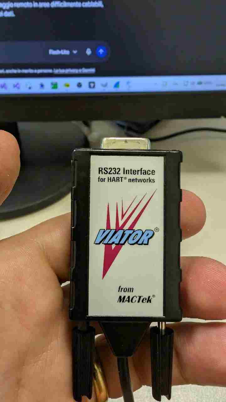

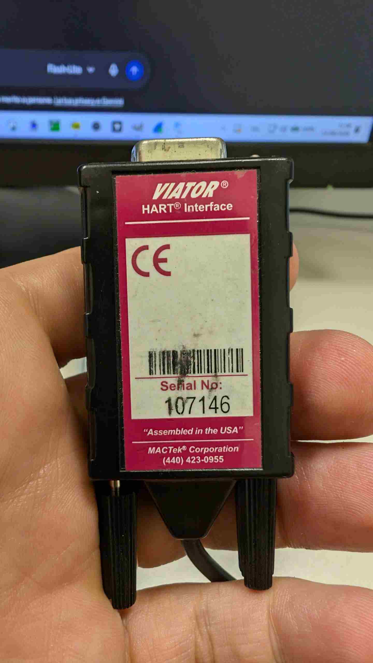

mauzil ha iniziato a seguire Modem Viator Mactek RS232 -> HART
Modem Viator Mactek RS232 -> HART
mauzil ha inserito una discussione in Interfacce seriali e protocolli
Buongiorno al forum. Sono in possesso di questo modem, che vorrei utilizzare per tentare di dialogare con un trasmettitore di pressione ABB PDG300, collegato ad un modulo ESA EW62T3114 (4 ingressi 4-20mA) Qualcuno ha esperienza con questo modem? L'ho ereditato quando avevo sviluppato un sistema di pesatura per CNG basato su misuratori massici a Coriolis di Emerson (guisto per capire la provenienza dell'oggetto). Il modem era compreso nel kit del misuratore, ma il cliente non sapeva cosa farsene e me lo ha lasciato in dote. Grazie dell'interessamento MZ -
Frigo hisense non si ferma il compressore
micro78 ha risposto a micro78 alla discussione in Frigoriferi - Congelatori
Esatto è un quattro porte con tre temperature impostate , una per la parte frigo e due per i due freezer Sul display non noto nulla , ma le pareti esterne sono bollenti cosa che non avevo mai riscontrato , in piu prima sentivo il motore partite e dopo qualche min staccarsi o come dici tu poi andare al minimo ... Ora sembra essere sempre a regime ..... -
Contabilizzare i consumi
Joesatriani ha risposto a Joesatriani alla discussione in Impianti (Idraulica)
Se foste in questa situazione voi cosa fareste? -
FWA VS FIBRA WIND
DavideDaSerra ha risposto a Francesco Pen alla discussione in Switch - Hub - Router e Modem
La FWA di tim (wind3 o fastweb-vodafone) usa la stessa rete del cellulare, se il cellulare con scheda tim funzona bene, andrà molto bene anche qualla, gli unici limiti che ci vedo sono la latenza e il jitter maggiori rispetto al cavo e il cap a 200 giga, che dipende dall'uso, può essere tanto (navigazione web), può essere nulla (ad esempio scaricando videogiochi da steam o dallo store della PS, opure in caso di uso intenso di streaming > 3h/gg contando che 1 ora di streaming usa circa 2 giga). Personalmente, se è disponibile Eolo (100 300 o 1000) andrei con loro: non c'è il cap e la connessione è molto più stabile. - Oggi
Info sù collegamento piano induzione portatile.
DavideDaSerra ha risposto a claudio3r alla discussione in Altro su impianti elettrici civili
L'impianto è pensato per reggere carichi a piena potenza, se supera scatta l'automatico. Diciamo che 16A li tiri in sicurezza anche con dell'1,5mm^2 se le linee non sono lunghe varie decine di metri, le tabelle normative tengono un margine di sicurezza (giustamente) molto ampio, tant'è che se l'ingegnere giustifica coi calcoli una sezione inferiore (a quella indicata dalla normativa), può benissimo essere usata. Io direi che il due piastre offre comunque più flessibilità cucinando (pensa solo fare la pasta e il sugo... con un fuoco solo è una sbatta non da poco) e se l'impianto da problemi... è in affitto e chiama il proprietario, inoltre raramente sarà usato tutto a piena potenza. Aggiungo che per poter affittare l'impianto deve essere regolare dunque se sono state messe prese 16A sul piano di lavoro, significa che possono erogare 16A. -
Come trovare una soluzione a questa perdita occulta nel riscaldamento di casa?
DavideDaSerra ha risposto a giovanni1946 alla discussione in Tubazioni
Metti del tracciante nell'acqua (anche colorante alimentare), se sei fortunato che arriva a macchiare il muro trovi la perdita. -
Sostituzione antenna rotta o spostata causa temporale
sevenhouses ha risposto a sevenhouses alla discussione in Impianti TV
Grazie dei suggerimenti, mi sa che cambierò tutto, antenne e cavo. Il centralino è nuovo, credo di lasciarlo. -
Frigo hisense non si ferma il compressore
Stefano Dalmo ha risposto a micro78 alla discussione in Frigoriferi - Congelatori
Questo frigo è un quattro porte ed ha un compressore inverter . potrebbe avere il motore in moto ma al minimo di potenza , per cui è progettato . se non ci sono errori presenti a display e non noti niente di anomalo nelle temperature presenti e previste nei vari scomparti , è tutto in regola . -
Lavatrice Aeg rumorosa in centrifuga
Ganimede77 ha risposto a matteobrus alla discussione in Lavatrici - Asciugabiancheria
A tale proposito... quella di zia Anna è ancora in funzione, ovviamente cuscinetti furono cambiati a fine 00s. -
Sostituzione antenna rotta o spostata causa temporale
ALLUMY ha risposto a sevenhouses alla discussione in Impianti TV
Ciao, ho controllato meglio la situazione, sono stato più attento stavolta 😁, e l'antenna che hai preso secondo me è ok. Sarebbe bello che tu confrontassi i segnali che riceve l'antenna vecchia prima di smontarla, con quelli della nuova. Il puntamento, penso che lo sai, è di circa 20°. Per l'altra antenna, se decidi di non cambiarla perché riceve ancora bene, sarebbe sì bene cambiare il cavo ma mi sa che se tocchi la morsettiera ti rimangono i pezzi in mano, quindi converrebbe quasi lasciarla stare. Quando dovrai cambiarla metti tutto nuovo e fine. Per il centralino, hai già deciso di cambiarlo oppure vuoi attendere gli esiti con l'antenna nuova? -
Lavatrice Aeg rumorosa in centrifuga
Ganimede77 ha risposto a matteobrus alla discussione in Lavatrici - Asciugabiancheria
Si. Credo siamo poco oltre la vita programmata delle macchine di questa azienda. -
Lavatrice Miele W1611 rumori battenti/struscianti
Ganimede77 ha risposto a Jamie alla discussione in Lavatrici - Asciugabiancheria
Se si parla di cuscinetti rotti, si. Normalissimo, almeno nella prima fase del danno. -
Seconda elettroserratura su contatto pulito comelit quadra
Massimiliano Palla ha risposto a Massimiliano Palla alla discussione in Citofoni, videocitofoni e intercomunicanti
Grazie ancora, spero di potervi far sapere presto, la situazione è un po complicata, sono dai miei in ferie e mi hanno appena confermato anche la prossima settimana fermo, se mi arriva tutto il materiale ce la faccio ad installarlo se no se ne parla a Natale. Per il tipo di serrature domani riesco a smontare, effetivamente devo guardarci anche per sapere a che tensione lavorano, il pedonale dovrebbe essere una cisa recente mentre il portoncino chissà cosa anni 80. Oggi ordino tutto a parte i trasformatori e incrocio le dita. -
robertice ha iniziato a seguire Come trovare una soluzione a questa perdita occulta nel riscaldamento di casa?
Come trovare una soluzione a questa perdita occulta nel riscaldamento di casa?
robertice ha risposto a giovanni1946 alla discussione in Tubazioni
A che piano si trova il tuo impianto? È aereo, a collettore, in ferro rame o multistrato? Una sola zona? Hanno sostituito i jolly dell'impianto? Se le valvole dei radiatori chiudono bene prova a chiudere tutti i radiatori (valvola e detentore) poi apri solo l'andata in caldaia ( oppure il ritorno) così vedi quale linea ti fa abbassare l'impianto..... almeno restringi il campo Poi continua a ricaricare cercando tracce della perdita Devi mettere un gruppo di riempimento automatico dalla fredda all'impianto e chiudere il rubinetto di riempimento sotto la caldaia -
o vendere le schede su ebay (sempre più difficile)
Alternativa e' buttare via il televisore.
Lavatrice Miele W1611 rumori battenti/struscianti
Jamie ha risposto a Jamie alla discussione in Lavatrici - Asciugabiancheria
è normale secondo voi che durante il lavaggio il cesto gira senza fare alcun rumore strano? -
michpao ha iniziato a seguire Lavatrice Miele W1611 rumori battenti/struscianti
Lavatrice Miele W1611 rumori battenti/struscianti
michpao ha risposto a Jamie alla discussione in Lavatrici - Asciugabiancheria
Ti ho suggerito delle prove da fare, quotando una sola parte dei tuoi quesiti, riferito al cestello che fa rumore quando sfrega contro la guarnizione …. se non capisci 🤷♂️ -
Sostituzione antenna rotta o spostata causa temporale
sevenhouses ha risposto a sevenhouses alla discussione in Impianti TV
Grazie a tutti. Intanto per sostituire quella puntata a Valcava ho preso "antenna digitale terrestre UHF 5G Ready TV ZTL-27-5G Zodiac DTT Canali 21-48 frequenza 470-694Mhz guadagno 8-12.5dB da esterno". L'impianto è del 2005, credete che convenga cambiare anche i cavi e l'antenna che punta verso il Penice? -
giovanni1946 ha iniziato a seguire Come trovare una soluzione a questa perdita occulta nel riscaldamento di casa?
Come trovare una soluzione a questa perdita occulta nel riscaldamento di casa?
giovanni1946 ha inserito una discussione in Tubazioni
Spiego la situazione: la caldaia (Baltur) va continuamente in blocco segnalando prima l'errore E18 e poi l'errore E21. Quest'ultimo avvisa che la caldaia ha già fatto 3 cicli di ricarica automatica , per avvertire che c'è una perdita nell'impianto. Quindi, adesso, per poter almeno fare la doccia, ho isolato l'impianto chiudendo la valvola di mandata e di ritorno. Tanto fino a ottobre non credo che servirà il riscaldamento. Però, per quella data, occorre che la perdita occulta venga trovata assolutamente. Ma, purtroppo, non ci sono segni di perdite nell'impianto: ne dai termosifoni ne bagnato sui muri. E' come se si formasse di continuo aria nell'impianto e poi questa uscisse dalla valvola Jolly. Naturalmente questo è impossibile... però altre ipotesi non mi vengono. Poi quando la caldaia ricarica il circuito lo porta solo ad 1bar e, quindi, basta proprio una perdita microscopica per far scendere la pressione a 0,5bar. A questo valore la caldaia prima ricarica in automatico e solo dopo va in blocco, dando errore E18. Il problema è che la caldaia va in blocco solo dopo che ha ricaricato l'impianto; quindi non si capisce subito che la pressione si era abbassata, visto che il manometro segna sempre 1bar. Chiaramente, bastava leggere il codice di errore per capire che il blocco derivava dalla pressione bassa... però considerate che la casa è abitata da 3 novantenni e io (fratello) non vivo con loro. Loro mi telefonavano segnalandomi il blocco della caldaia, e io gli dicevo di guardare se per caso la pressione era bassa, ma non scendeva mai sotto 1bar. Quindi tutte le volte gli dicevo di fare il reset (staccare la corrente e riattaccarla dopo poco) e la caldaia caldaia gli ripartiva. Fino a che è venuta l'assistenza che ci ha detto che c'era una perdita nell'impianto. Volendo quantificare tale perdita, penso che siamo nell'ordine di 1 bicchiere ogni 2-3 giorni: difatti siamo su quell'ordine di grandezza per far scendere la pressione da 1 a 0,5.bar. Probabilmente la quantità di acqua che esce dall'impianto è talmente bassa che, magari evapora, e noi non vediamo niente da nessuna parte. Prima avevamo una Vaillant (tradizionale) che faceva lo stesso verso, e si passò alla Baltur a condensazione proprio nella speranza che questo strazio finisse, ma non è stato così. La colpa non era delle caldaie ma dell'impianto. Questa è la situazione. Visto che anche l'idraulico dubita che si trovi la perdita, io bisogna che trovi una soluzione. Per questo mi sarebbe venuta una idea: mettere un bypass esterno alla caldaia e far effettuare la ricarica in automatico dell'impianto tramite un riduttore e una valvola di non ritorno. Praticamente il riduttore fa lo stesso servizio della ricarica automatica della caldaia, però almeno, così, la caldaia non va mai in blocco e la pressione in caldaia non si abbassa mai. Si può obiettare che così abbiamo l'apporto continuo nell'impianto di acqua nuova, che a lungo andare può danneggiare lo scambiatore, per l'ingresso del calcare'. Però c'è da considerare che trattasi di acqua addolcita e, quindi, il problema del calcare è relativo. E poi, comunque, anche adesso abbiamo questo ingresso di acqua nuova nell'impianto, visto che avviene durante la ricarica automatica della caldaia. Quindi, fra le due, a questo punto tanto vale usare un riduttore: quando l'ho tarato a 1,5 bar siamo a posto. Che ne pensate? Altre idee? Grazie -
Lavatrice Miele W1611 rumori battenti/struscianti
UABC80 ha risposto a Jamie alla discussione in Lavatrici - Asciugabiancheria
Sono riuscito a ritrovarlo: Questo di solito riesce a convincere i recalcitranti -
Frigo hisense non si ferma il compressore
micro78 ha risposto a micro78 alla discussione in Frigoriferi - Congelatori
Buongiorno , Hisense mq79452ff È un no frost Dual tech cooling -
Climatizzatore split non eroga aria fredda
mrgianfranco ha risposto a fasteagle alla discussione in Guasti/Problemi Climatizzazione
L'elettronica per esempio e tutte le parti elettriche... -
Clima Panasonic in automatico si ferma anche se la temperatura programmata è inferiore
reka ha risposto a massimoc65 alla discussione in Guasti/Problemi Climatizzazione
esatto, prova da telecomando e usa la app solo per verificare che temperatura ambiente rileva. poi l'ideale sarebbe fare delle misure con un termometro terzo -
Acqua mista ad olio per 8315 ppm...
reka ha risposto a Pappardella alla discussione in Pompe (Oleodinamica)
con un 3kW non credo abbia già scambiatori ad acqua, più facile accumuli di condensa. la ditta costruttrice come mai aveva fatto lei il cambio e non la manutentrice? era successo qualcosa? se è davvero poco il tmpo passato secondo me hanno fatto qualche cappellata
