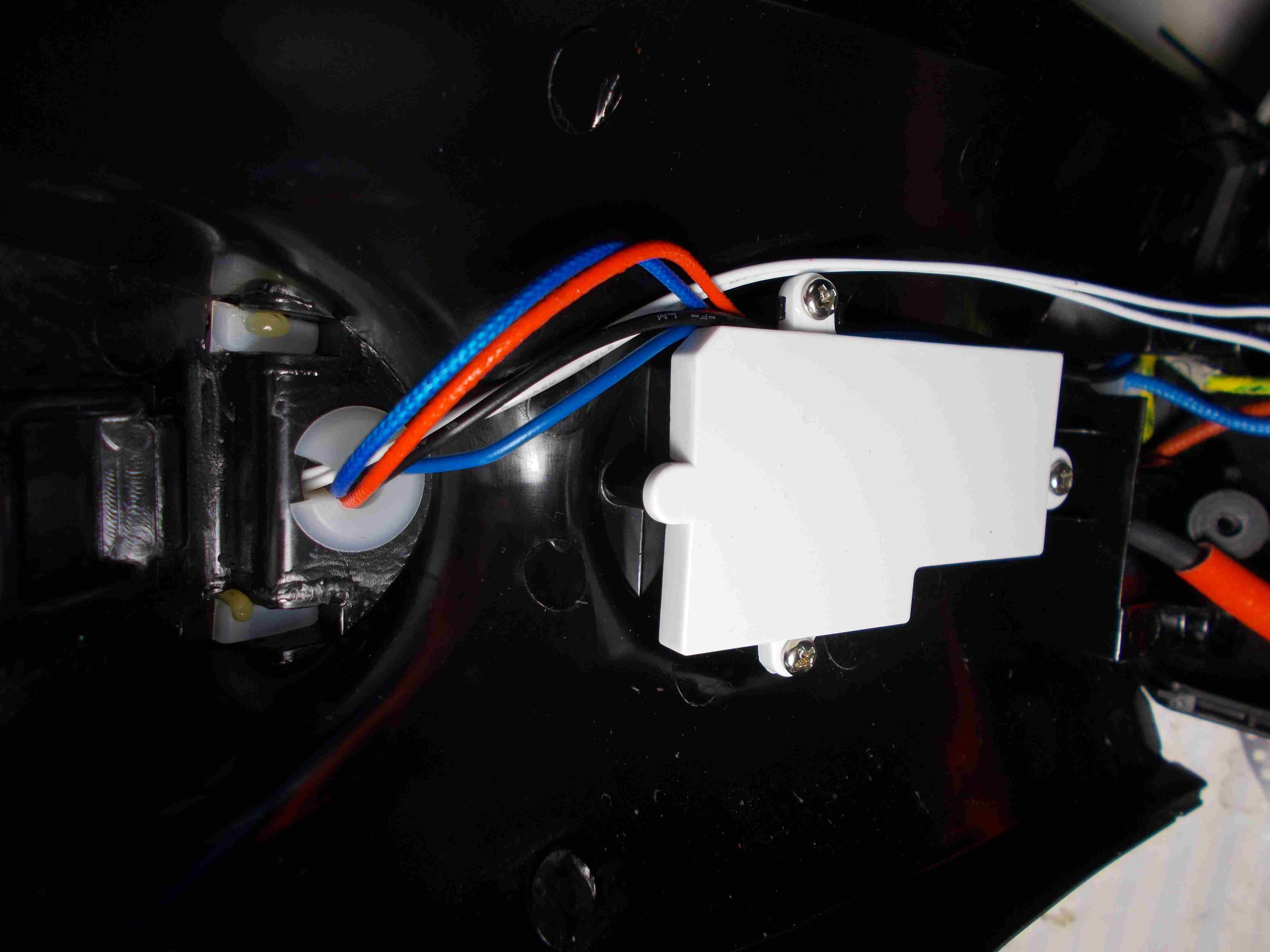

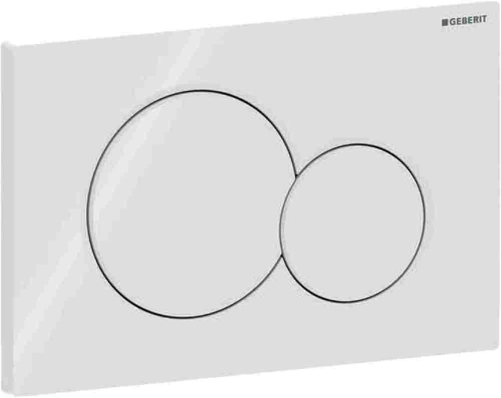

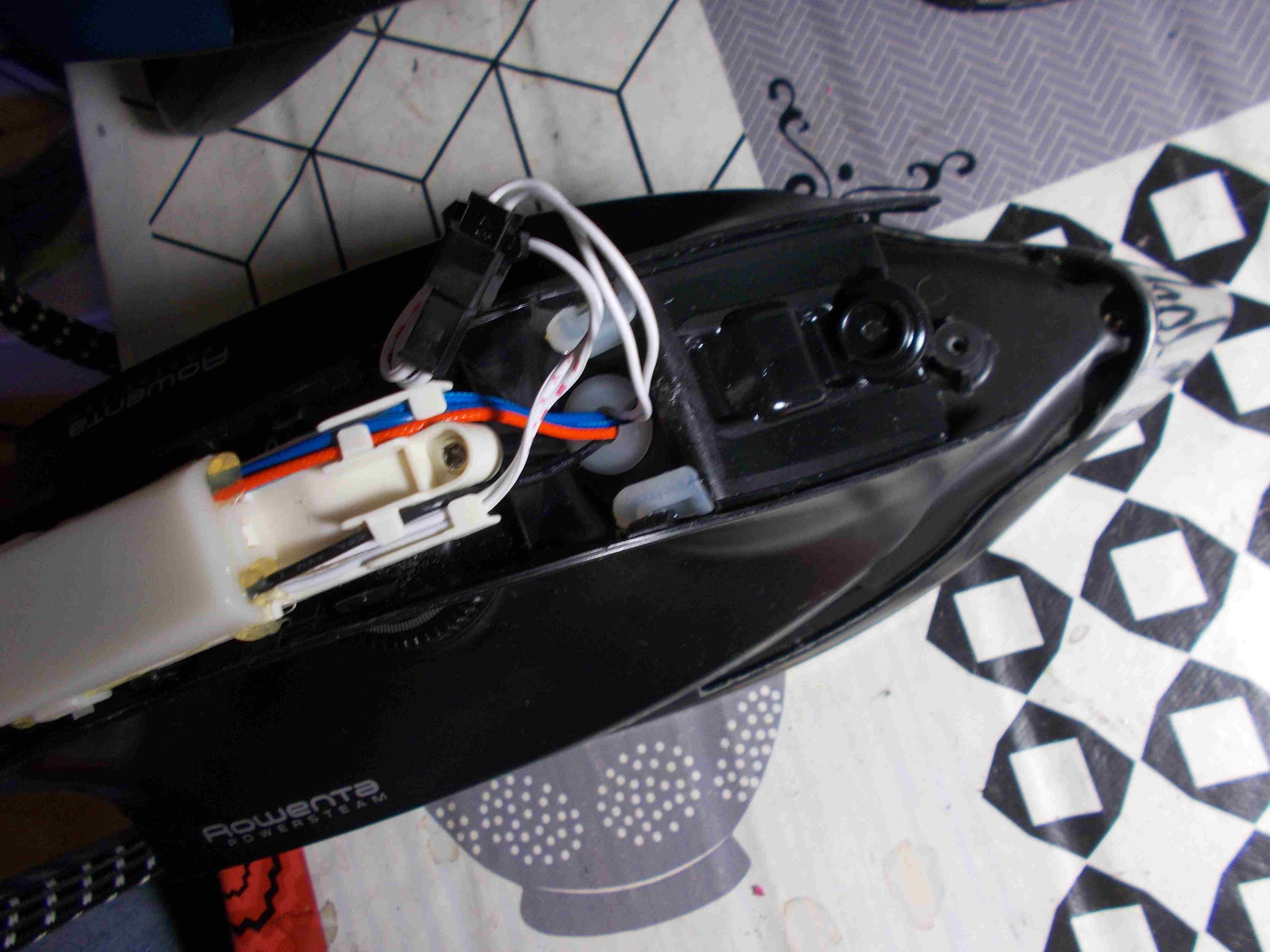

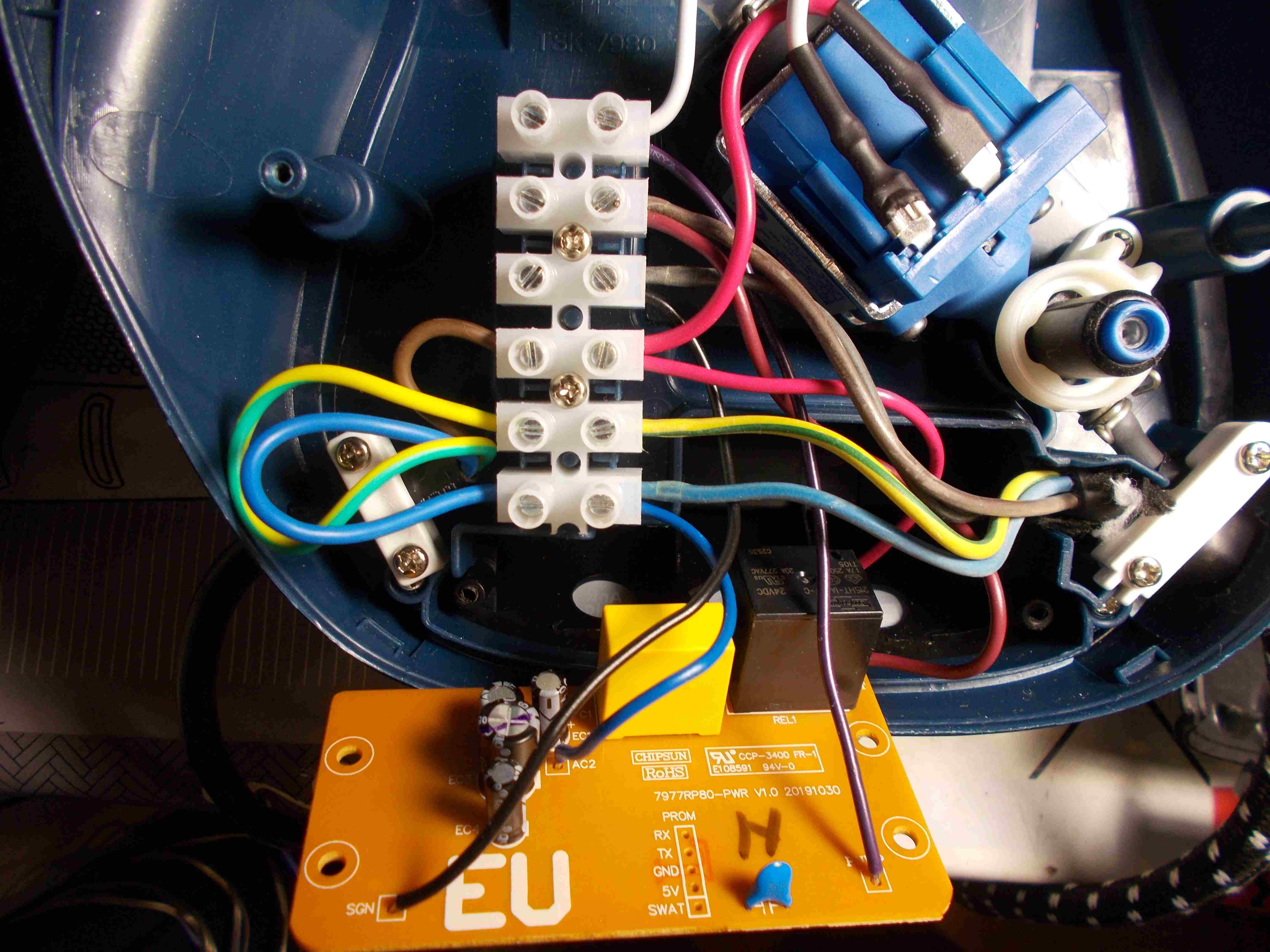

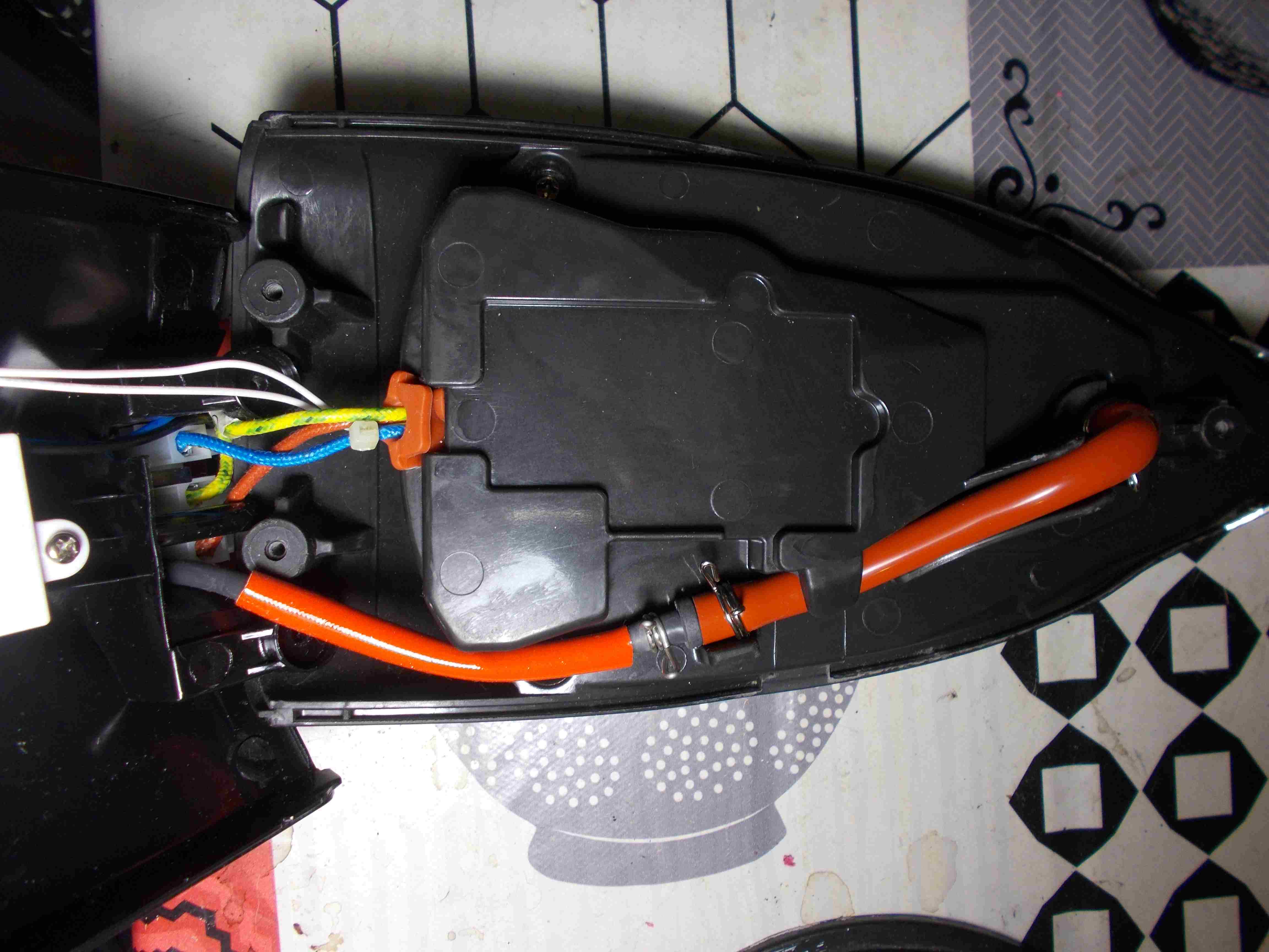

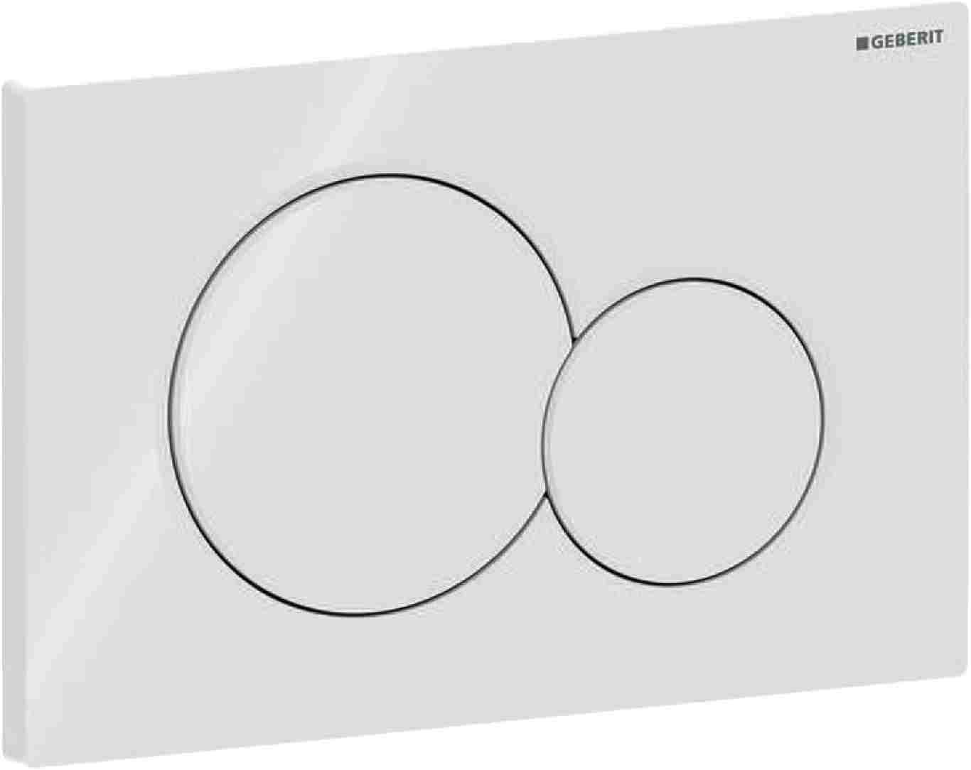

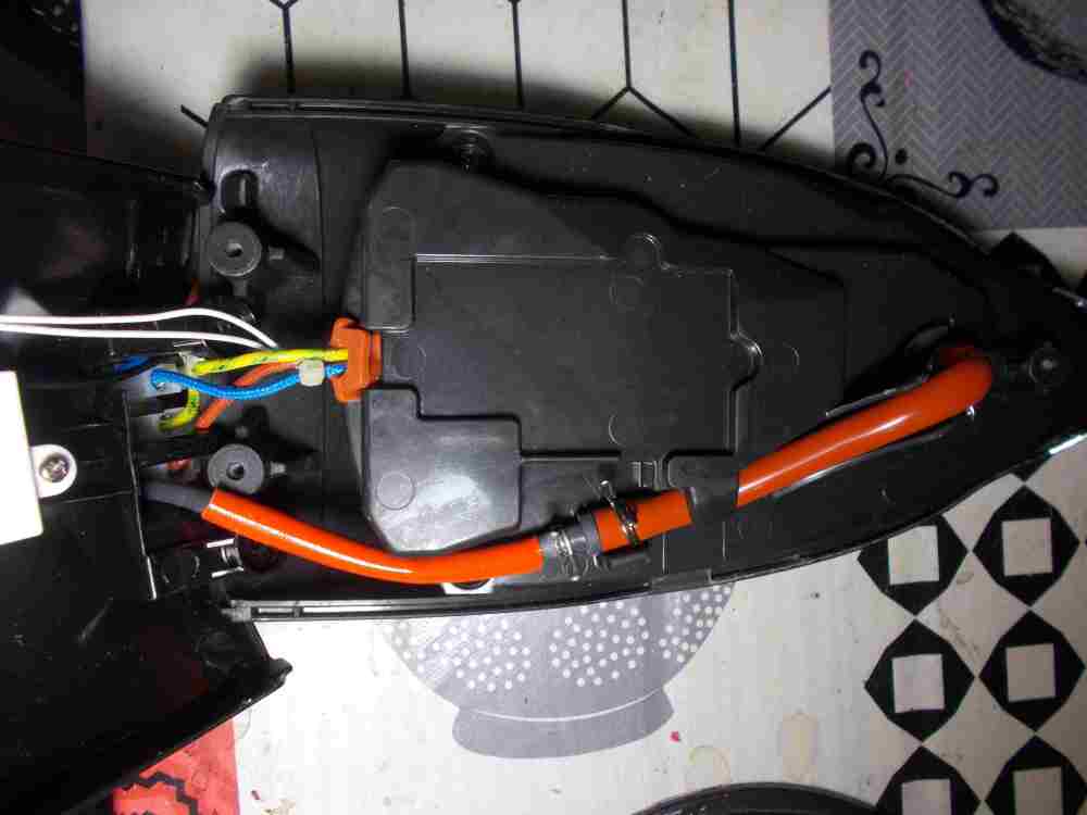

Ferro con caldaia Rowenta VR8317/ FO/A104022 Spie lampeggiano
ecate ha risposto a ecate alla discussione in Piccoli elettrodomestici
Ferro con caldaia Rowenta VR8317/ FO/A104022 Spie lampeggiano
Leone2285 ha risposto a ecate alla discussione in Piccoli elettrodomestici
I fili che escono dal ferro sono 3 o 4? -
Aeg okokombi serie 9000
michpao ha risposto a devilx alla discussione in Lavatrici - Asciugabiancheria
Ecco perché ti ho chiesto il modello, se è a pompa di calore, quella è la diagnosi. Per fare cosa, se non si può riparare è come gonfiare una gomma bucata, poi cosa succede … 🤦♂️ -
Macchina da caffe didiesse
Leone2285 ha risposto a jonnyciclista alla discussione in Piccoli elettrodomestici
Ottimo lavoro, alla fine hai usato gli spessorini originali o te li sei autocostruiti? -
Ferro con caldaia Rowenta VR8317/ FO/A104022 Spie lampeggiano
ecate ha risposto a ecate alla discussione in Piccoli elettrodomestici
penso di si -
coperchio Geberit solo plastica si trova ?
silviolatina ha risposto a silviolatina alla discussione in Impianti (Idraulica)
coperchio Geberit solo plastica si trova ?
silviolatina ha inserito una discussione in Impianti (Idraulica)
Salve , mi si è rotto la plastica dei due pulsanti di una cassetta da incasso geberit , vedo in vendita sia la copertura che anche il dietro per chiudere la casstta , ma solo la plastica con i due pulsanti rotondi è in vendita da i rivenditori di termoidraulica ? Grazie -
Macchina da caffe didiesse
jonnyciclista ha risposto a jonnyciclista alla discussione in Piccoli elettrodomestici
Buonasera, scusate il ritardo, il problema risolto con il spessorino che avete indicato. Grazie mille a tutti. Buonaserata -
Macchina da caffe didiesse
jonnyciclista ha risposto a jonnyciclista alla discussione in Piccoli elettrodomestici
Buonasera, il beccuccio e libero in pratica usciva il caffè tra il porta cialda e il pistone per pressare la cialda. -
TV SABA 32 pollici SA32S77A11 dopo temporale non accende.
3kek1 ha risposto a sergio1289 alla discussione in Thomson - Saba - Nordmende - Telefunken - A.E.G.
piiu o meno lo ho gia spiegato -
TV SABA 32 pollici SA32S77A11 dopo temporale non accende.
sergio1289 ha risposto a sergio1289 alla discussione in Thomson - Saba - Nordmende - Telefunken - A.E.G.
era una battuta autoironica😀 e come è la procedura? - Oggi
Samsung Rb29ferndsa problemi
topali ha risposto a topali alla discussione in Frigoriferi - Congelatori
LG OLED65C15LA Spia Standby si spegne , la tv non si accende
Riccardo Ottaviucci ha risposto a Mbarock alla discussione in LG - Goldstar
dall'esterno non puoi fare nulla,se non sei un tecnico il consiglio è di rivolgerti al centro assistenza della casa -
Quadro elettrico Automazione secondo 61439-1-2: corrente di corto circuito "condizionata" Icc <= 17kA
44Bob22 ha risposto a 44Bob22 alla discussione in Progettazione impianti elettrici industriali
Ciao luigi69, Innanzitutto grazie del riscontro. In merito alle risposte che hai condiviso, ho qualche nota. La IEC 60204 non tratta in dettaglio i requisiti di tenuta al cortocircuito, bensì rimanda ad altre normative (tra cui la 61439). Per questo motivo, anche si tratta di un quadro di Automazione (e non di distribuzione) per il quale è stato chiesto di essere conformi a 25kA di corrente presunta, ho considerato (appunto) la IEC 61439-1-2 Grazie inoltre per le indicazioni sui dati da riportare sia in targa sia sui documenti. Per quanto riguarda le "mie paranoie" sulla corrente condizionata a monte del quadro (Icc 17kA), qualcun altro si è trovato in condizioni simili e può confermare o ribaltare (😅) le mie considerazioni ? Avete consigli specifici sulle verifiche dei componenti oppure via di manuale e stiamo tranquilli? Grazie in anticipo -
Vecchia lavatrice cestello esce dalle molle
borgo77 ha risposto a bellastoria84 alla discussione in Lavatrici - Asciugabiancheria
magari quelli originali erano più rigidi solo perchè rotti e inchiodati proprio il modo per danneggiare la lavatrice ora io non so di che tipologia di tappeti stiamo parlando, ma per fare uscire la vasca dalle molle sicuramente salta come un toro imbizzarrito, io eviterei -
TV SABA 32 pollici SA32S77A11 dopo temporale non accende.
3kek1 ha risposto a sergio1289 alla discussione in Thomson - Saba - Nordmende - Telefunken - A.E.G.
Cosa vorresti dire? -
Vespista7 ha aderito alla comunità
TV SABA 32 pollici SA32S77A11 dopo temporale non accende.
sergio1289 ha risposto a sergio1289 alla discussione in Thomson - Saba - Nordmende - Telefunken - A.E.G.
e cosa credevi che si accendeva🤣😁 -
Aeg okokombi serie 9000
devilx ha risposto a devilx alla discussione in Lavatrici - Asciugabiancheria
E venuto il tecnico mi ha detto che ci vuole tutto il gruppo degli scambiatori , con relativa tubazione e pompa. Spesa più di € 500. Si sarà creata una micro lesione anche con le vibrazioni della lavasciuga. Alla mia domanda ma non si può caricare ? Lui mi ha detto no che non sono fatte per essere sistemate ma si cambiano Che ne pensate chiamo un frigorista? -
Philips 58PUS8555/12 righe verticali, risolto e macchiolina rimasta
3kek1 ha risposto a imola alla discussione in Philips - Phonola
ci sono dei collegamenti nel pannello che risentono dell' ingresso di liquidi ma si rovinano anche con la sola aria -
TV SABA 32 pollici SA32S77A11 dopo temporale non accende.
3kek1 ha risposto a sergio1289 alla discussione in Thomson - Saba - Nordmende - Telefunken - A.E.G.
ma quello del menu di ripristino l' hai fatto? -
Philips 58PUS8555/12 righe verticali, risolto e macchiolina rimasta
imola ha risposto a imola alla discussione in Philips - Phonola
@mistertv perché taci? Se sai perché non convivi? @3kek1 Ammetto che non ci ho capito nulla -
Samsung Rb29ferndsa problemi
topali ha risposto a topali alla discussione in Frigoriferi - Congelatori
Comunque quel thread, o conversazione, sulla community di samsung è molto interessante per capire quanto i moderatori prendano in giro. -
Samsung Rb29ferndsa problemi
topali ha risposto a topali alla discussione in Frigoriferi - Congelatori
Sotto il radiante, spero si chiami così, c'è un lamierino che si frappongono con la plastica e quello si è arrugginito e ha provocato quel ghiaccio color ruggine. Comunque dopo 2 interventi del'assistenza ,nel primo mi hanno fatto spegnere il frigo nel secondo il ragazzo mi ha detto che era un problema conosciuto ed ha messo quel filo metallico che ha parzialmente aiutato ma è durato poco solo che non dovevo levare il ghiaccio ogni settimana. Ho cambiato il damper e la sonda della temperatura ed il problema ghiaccio e sparito ma probabilmente il frigo ne ha patito cosicché oggi non mi funziona in maniera corretta la temperatura al punto che mi darò per vinto ed acquisterò un nuovo frigo, assolutamente non Samsung dopo 45 anni di samsung dipendente. P.s. fatto tutto con la visione di tutorial. -
TV SABA 32 pollici SA32S77A11 dopo temporale non accende.
sergio1289 ha risposto a sergio1289 alla discussione in Thomson - Saba - Nordmende - Telefunken - A.E.G.
niente da fare tutto come prima non si accende per niente, il led continua a lampeggiare all'infinito. -
Ferro con caldaia Rowenta VR8317/ FO/A104022 Spie lampeggiano
Leone2285 ha risposto a ecate alla discussione in Piccoli elettrodomestici
Se i fili sono 3 mi sa che la piastra che ho visto non è quella del ferro in questione. Inoltre il pulsante non ha la classica gestione del vapore che schiacciando esce e lasciando blocca erogazione. Scusami, il ricambio piastra è il ferro intero?
