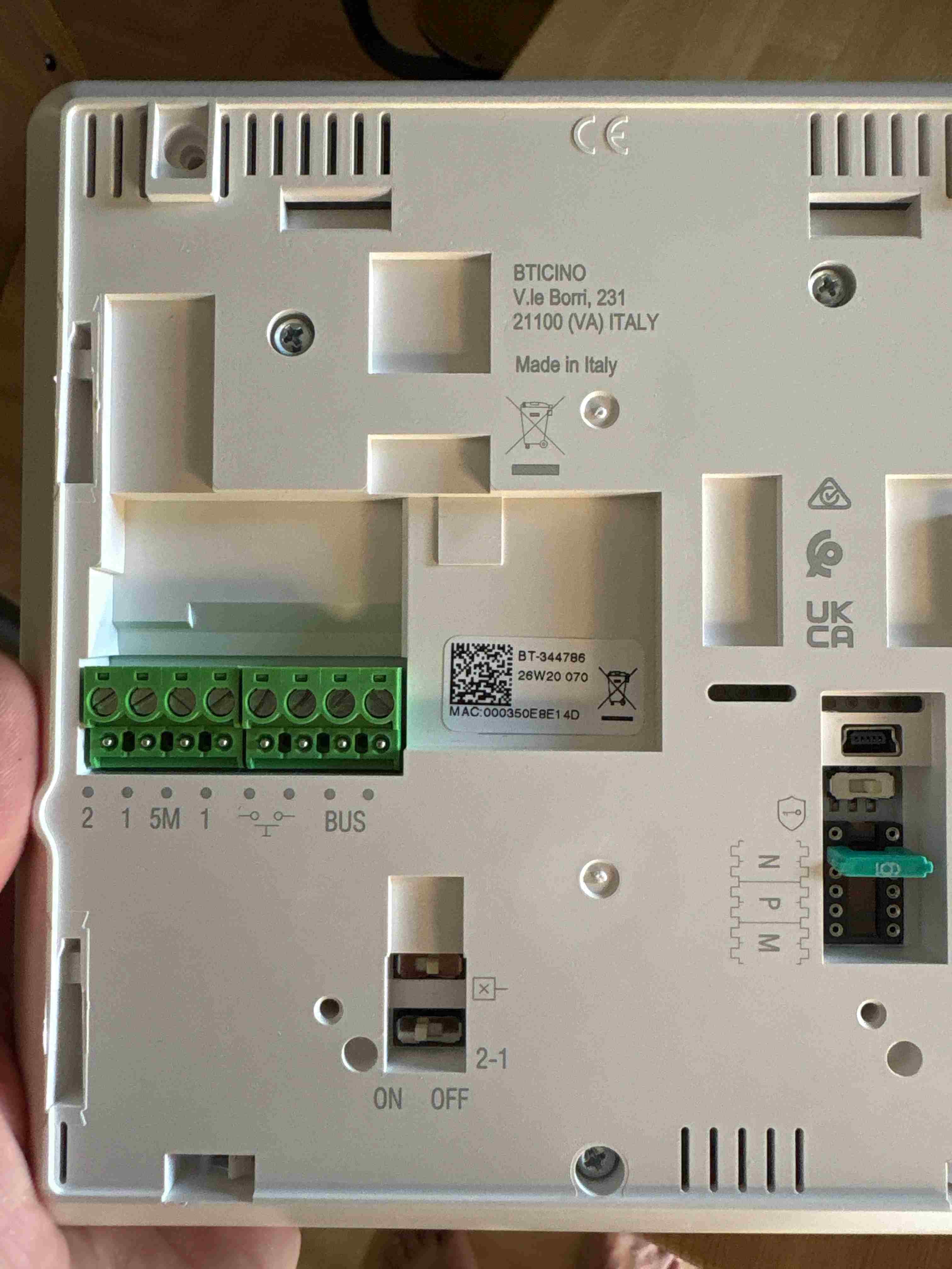

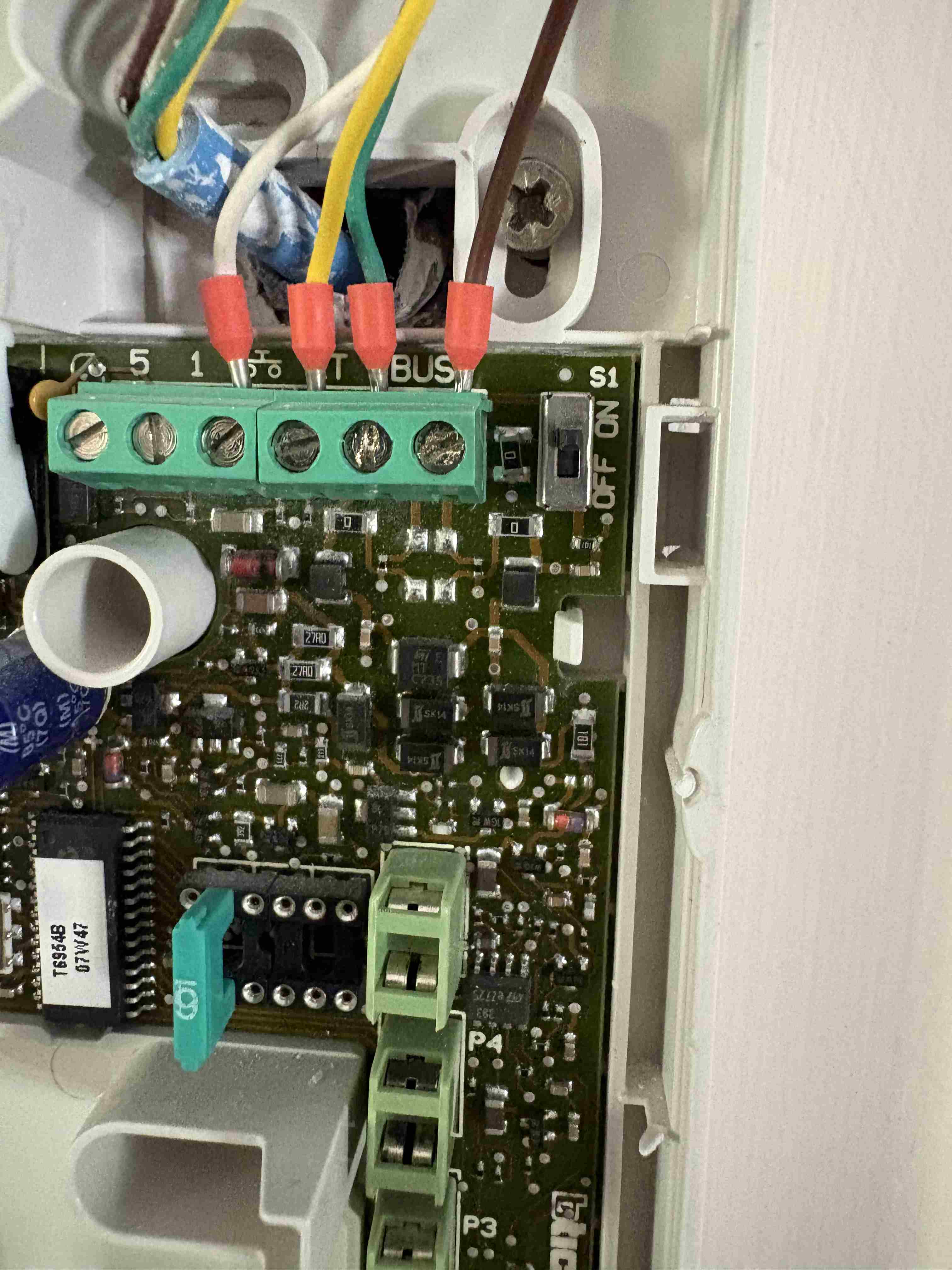

TV SAMSUNG UE55RU7400UXZT - PROBLEMA IMMAGINE
darkyuver ha risposto a darkyuver alla discussione in Samsung
Provato, non cambia nulla. Stesso identico difetto -
Gorky ha aderito alla comunità
Sostituzione antenna rotta o spostata causa temporale
sevenhouses ha risposto a sevenhouses alla discussione in Impianti TV
Hai perfettamente ragione, quella integra punta verso sud, che è quella in basso. Quella in alto, una volta provai a girarla e probabilmente l'ho forzata e ho lesionato la struttura. Per questo vorrei sostituirla, basta comprare una logaritmica da 20 euro? -
Lavastoviglie REX TT08E che non scalda l'acqua
Ciccio 27 ha risposto a Shork alla discussione in Lavastoviglie
Occhio che potrebbe funzionare a tratti. -
TV SAMSUNG UE55RU7400UXZT - PROBLEMA IMMAGINE
3kek1 ha risposto a darkyuver alla discussione in Samsung
lo stesso di quando non c' erano le protezioni, se mezzo schermo è sano vedi la mezza immagine -
Non lo posso fare perché prima di dire delle cose vorrei provarle e accertarmi, con la gente che c'è qualcuno avrebbe il coraggio pure di contestare, poi comunque trovare uno disposto a smontare e cosare il tv nuovo per fare questo la vedo dura..
Ciao @3kek1, potresti indicarci qualche trucchetto?
Cavi Bticino BUS per 344786: me ne avanza 1, dove lo inserisco?
matteop7 ha inserito una discussione in Citofoni, videocitofoni e intercomunicanti
Buongiorno, sono a chiedervi una mano perchè mi sono incartato nel montaggio del videocitofono 344786. Sto sostituendo un vecchio citofono che ha la configurazione in foto: i due cavi bus ok, insieme a quello bianco, la domanda è dove vado a inserire quello giallo che nel vecchio è in corrispondenza di ET? Allego foto esplicative di citofono vecchio e nuovo. (preciso che il teal con il numero 6 è correttamente posizionato, nella foto il 6 è rovesciato perchè l ho riposizionato al volo per rifare la foto) grazie a tutti quelli che mi sapranno dare una mano - Oggi
Samsung QE49Q60 RATnon accende. Led di sbay spento.
Riccardo Ottaviucci ha risposto a Cutuliscia56 alla discussione in Samsung
lo schema non lo trovo,pero ricordo che sugli ultimi Samsung basta che ci sia la 13V e poi tutto è delegato alla main,quindi devo rettificare la mia ipotesi iniziale -
Sostituzione antenna rotta o spostata causa temporale
Leone2285 ha risposto a sevenhouses alla discussione in Impianti TV
I ripetitori a cui puntare dovrebbero essere Valcava prato della Costa per i canali mediaset e Monte Pernice per quelli Rai. L'antenna che sembra integra in foto punta verso sud, ovvero monte Pernice? Se così fosse, l'antenna più in alto dovresti puntarla verso Nord precisamente 21 gradi verso est. Probabilmente se riesci a fissarla riuscirai a prendere i canali che non vedi. -
Buongiorno, cortesemente qualcuno potrebbe darmi delle dritte riguardo la visualizzazione dei dati da parte di un cliente. Mi spiego meglio, io riesco a vedere l'impianto del cliente e tutti i suoi dati, il cliente invece che io stesso ho autorizzato, non vede nulla.
Palo antenna sul tetto messo a terra?
aleorsetto ha risposto a aleorsetto alla discussione in Normative e sicurezza
Ma il rischio di fulminazione diretta o indiretta? -
Problema condizionatore daikin
reka ha risposto a Luca Nanni alla discussione in Guasti/Problemi Climatizzazione
confermo che anche i 23° di quello che spinge di più sono pochi (salvo avere quasi 40 gradi in aspirazione)! probabilmente riportando la carica del gas alla quantità corretta tornerà tutto a posto. naturalmetne chi farà la carica prima dovra capire da dove se n'è uscito il gas -
Installazione errata split: condizionatore attaccato al soffitto e foro errato nel muro (foto)
reka ha risposto a Joeyye1 alla discussione in Guasti/Problemi Climatizzazione
sono installatori ufficiali di quel marchio? io chiederei al srvizio clienti, chiedi se c'è una email del servizio tecnico a cui scrivere su perplessità di installazione. una volta capito a chi scrivere un'email, la mandi con foto e misure delle due distanze critiche chiedendo se è normale non rispettare le misure minime e se lo è che ti confermino che in caso di guasto non venga usata questa cosa per inficiare la garanzia. -
Samsung QE49Q60 RATnon accende. Led di sbay spento.
Cutuliscia56 ha risposto a Cutuliscia56 alla discussione in Samsung
Buongiorno Riccardo, potresti procurarmi lo schema elettrico della psuBN4400932H. Cosa posso controllare sulla psu in questione. Come ripeto sulla psu trovo in uscita una sola tensione di 13v. Led sby spento e retroilluminazione assente. Grazie per un tuo aiuto. -
TV SAMSUNG UE55RU7400UXZT - PROBLEMA IMMAGINE
darkyuver ha risposto a darkyuver alla discussione in Samsung
Ecobonus 2026 pratica ENEA
Chiarella88 ha risposto a Bustrello alla discussione in Impianti Climatizzazione
Ciao! stai compilando il bonus casa o l’ecobonus? per i condizionatori, se non sono l’unica fonte di energia, va compilato il bonus casa. resta il fatto che comunque entrambi hanno le detrazioni del 50% quindi fa poco differenza, fino all’altro anno c’erano il 65 e il 50 quindi c’era differenza -
Scheda AUTUN2 LUTEC/Dieffematic
alexcanadair ha risposto a tutubein alla discussione in Cancelli elettrici
So che una vecchia discussione, ma credo che possa essere utile anche il file Eprom di questa scheda, può sempre servire. letto con programmatore CH341 modello Eprom 24LC16B allego il link: https://limewire.com/d/UtA6L#lKn08OwgGi -
Sostituzione antenna rotta o spostata causa temporale
sevenhouses ha risposto a sevenhouses alla discussione in Impianti TV
Il comune è Landriano (PV). Una volta che sono sul tetto, vorrei sostituirle entrambe quale modello devo acquistare? Inoltre vorrei cambiare anche l'amplificatore o altro device necessario. Ma come già detto sono in grado a sostituire tutto, ma tecnicamente non sono ferrato in materia impiantistica. Grazie sempre -
Lavastoviglie REX TT08E che non scalda l'acqua
Stefano Dalmo ha risposto a Shork alla discussione in Lavastoviglie
Penso che te li debba battere partendo dai collegamenti sul motore . in assenza di schema elettrico . -
Lavastoviglie REX TT08E che non scalda l'acqua
Shork ha risposto a Shork alla discussione in Lavastoviglie
Ok allora smonto la lavastoviglie e provo a testare i terminali della tachimetrica... lato scheda qual'è il connettore collegato? Grazie a tutti -
Stefano Dalmo ha iniziato a seguire Whirlpool ADG 953/1 S Come regolare durezza acqua
Whirlpool ADG 953/1 S Come regolare durezza acqua
Stefano Dalmo ha risposto a giaguzzi alla discussione in Lavastoviglie
Io penso che l’elettrovalvola della rigenerazione non chiuda più . verificherei il suo stato . Smontandola ovviamente e magari eliminando il sale nella sede di chiusura -
tomjake25 ha aderito alla comunità
Solo per rispondere a mr.tv... I problemi ai pannelli lcd, che sembrano andare per la maggiore, sono piu accentuati quanto piu sono piccoli e risoluzione hanno, quindi ci vuole un compromesso tra la spesa, per non.buttare troppi $ in roba che non dura, e grandezza, perché un 4k da 50" è piu a rischio che un 65, starei sul 55, per la maggior parte delle stanze si vede molto bene.., oled mi devo ricredere fa schifo pure quello e visto il costo forse è pure peggio.. Ps: un tecnico potrebbe essere in grado con modifiche non troppo complicate di fare durare questi apparecchi anche moltissimi anni
Whirlpool ADG 953/1 S Come regolare durezza acqua
UABC80 ha risposto a giaguzzi alla discussione in Lavastoviglie
Speriamo che nel serbatoio dell'addolcitore non sia entrato del detersivo 🤞. Una pulizia la farei -
Giorgio Conti ha aderito alla comunità
Lavastoviglie REX TT08E che non scalda l'acqua
Stefano Dalmo ha risposto a Shork alla discussione in Lavastoviglie
Controlla la tachimetrica misurando il suo valore sia sul motore , staccando il connettore e poi sul connettore della scheda , ripristinandolo ovviamente , così ti accerti che non vi siano cavi spezzati sotto la porta . -
Da dove arriva quest'acqua?
mrgianfranco ha risposto a giovanni1946 alla discussione in Scaldabagno - Stufe - Condizionatori/Deumidificatori portatili
Ma in quel locale sono presenti tubazioni sotto al pavimento?...mi verrebbe da pensare a una microperdita che incessantemente stà inzuppando il pavimento e trova come sfogo la parete del pozzetto
