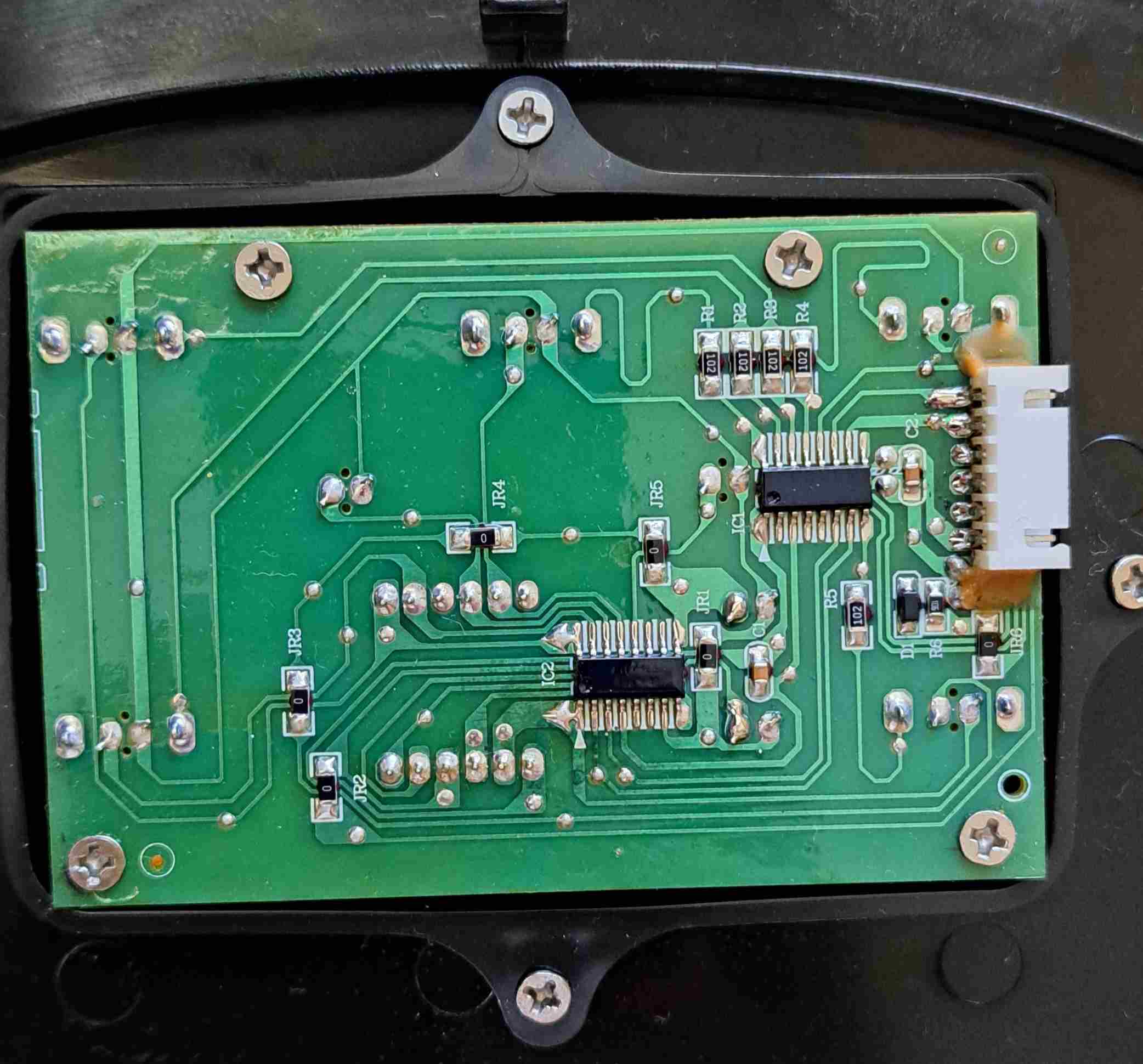

Friggitrice ad aria Elettrolux no ventola, no resistenza
walter longo ha risposto a walter longo alla discussione in Piccoli elettrodomestici
macchie color marroncino-ruggine
Alessio Menditto ha risposto a zeratul75 alla discussione in Guasti/Problemi Climatizzazione
Ipse dixit -
protezione classe b (presunto)inverter ascensori
click0 ha risposto a kniko2 alla discussione in Interruttori differenziali, magnetici e termici
motivo per cui di solito ci si risparmia l'installazione di quello a valle (quello del locale macchine) e si demanda la protezione differenziale a quello della colonna montante altrimenti sei un po' costretto a montarne due di classe B (se devi avere protezione differenziale sulla colonna), perché, se no, la tua parte non è che sia propriamente "a regola d'arte" PS non è che poi l'ascensorista lo regala il differenziale, lo metterà nel conto... -
piano induzione: sensore rilevatore
tino6604 ha risposto a tino6604 alla discussione in Elettronica generica
credo anch'io che non sia la spirale ma l'elettronica, comunque l'ho trovata (cinese arriva fra 3 settimane) si prova e si vede cosa succede ...al massimo faccio il reso poi nel caso l'elettronica e qui casco malissimo , ho fatto elettrotecnica Grazie 1000000000000 per il supporto aggiungo: non sente la pentola... ...continua a staccare e riattaccare, tenta continuamente di intercettarla ma non riesce - Oggi
protezione classe b (presunto)inverter ascensori
Maurizio Colombi ha risposto a kniko2 alla discussione in Interruttori differenziali, magnetici e termici
In tutta sincerità non mi interessa nulla di vedere la tua bolla, ma se l'apparecchio serve, lo si compra e basta. Tu l'hai fatto sotto consiglio dell'ascensorista, io l'ho fatto per seguire un progetto, che mi sembrano due cose diverse. In ogni modo, non ti devi stupire del fatto di "marciarci" sono le regole di mercato. Non puoi comprare a 10 e rivendere a 10. C'è chi rivende a 11 e chi rivende a 20 e questo non voglio nemmeno saperlo, ma ci marciano tutti, anche io. Perchè rima di essere un moderatore, sono un artigiano. P.S. il motivo dell'attesa per ricevere il materiale richiesto è semplice: c'è un po' di differenza tra il mio apparecchio ed il tuo, non a livello di differenziale, quanto di termico. Anche se ormai questi prodotti non si comprano più dal piccolo rivenditore, il mio "spacciatore" con quaranta filiali in tutta Italia non ha potuto fare di meglio! -
macchie color marroncino-ruggine
giorgio17 ha risposto a zeratul75 alla discussione in Guasti/Problemi Climatizzazione
Sotto i 12kW di potenza non c'è obbligo di manutenzioni.Non essendoci obbligo la semplice pulizia la può fare qualsiasi persona. -
Ronzio citofono elvox
pigeta ha risposto a pigeta alla discussione in Citofoni, videocitofoni e intercomunicanti
Hai ragione roby73 mi scuso,a volte nella fretta le buone maniere si dimenticano, comunque Buongiorno,ho delle novità anche se non proprio positive,sono venuto in possesso di un altro 6680 da un cambio che ho fatto,cambiato il pezzo il tutto ha funzionato per 1 settimana,ora presenta gli stessi problemi.inoltre il cliente aveva il posto esterno precedente a questo(lo aveva già cambiato)ma il disturbo permane.si può pensare ai condensatori?vale la pena testarli tutti?si possono testare sulla scheda o andrebbero dissaldati? Grazie -
macchie color marroncino-ruggine
zeratul75 ha risposto a zeratul75 alla discussione in Guasti/Problemi Climatizzazione
ah adesso i filtri sono una forzatura, hai tirato fuori tu la questione che io non dovrei nemmeno toccare i filtri eh.....decidi, o si può o non si può, io dico che si può, tu hai detto no secondo te perchè ho scritto "lavo" tra virgolette? perchè ci spruzzo il prodotto e basta, come ho scritto. invece di ripeterlo mille volte, perchè non posti semplicemente il riferimento normativo dove si dice ESPLICITAMENTE che non si possono pulire i filtri o spruzzare prodotti? te lo ripeto anche io per la terza volta: sei TU che stai interpretando la norma in un modo che NESSUNO la interpreta. praticamente sei il tizio in autostrada contromano che è convinto che tutti gli altri siano in contromano. e ti ripeto per la terza volta anche che nessuna azienda strutturata, per usare un eufemismo, andrebbe a scrivere sul manuale che l'utente DEVE fare una certa operazione di tanto in tanto se quella operazione fosse vietata dalla legge. poi arrivi tu e sostieni che il manuale è carta straccia e se ne frega di quello che dice la legge..... -
themaker80 ha iniziato a seguire frigorifero hotpoint BCB 33AAESI
frigorifero hotpoint BCB 33AAESI
themaker80 ha inserito una discussione in Frigoriferi - Congelatori
salve. mi sono ritrovato il mio frigo hotpoint spento. accedo ala scheda madre e noto che e' bruciata. sembra un colpo di corrente? ho controllato la sonda e le luci e sembrano ok. ho ordinato una nuova scheda. -
Ariston MTAA 293 V senza riposo
Nemo1985 ha risposto a Nemo1985 alla discussione in Frigoriferi - Congelatori
Ho fatto una verifica delle temperature, vicino alla ventola in alto essa misura 2,2 gradi. Mentre nel cassettone più basso sopra a quello per la verdura la temperatura sale addirittura fino a 7,9. Come intuito correttamente probabilmente la sonda si trova lì e non arrivando ad una temperatura adeguata il compressore non stacca mai. - Ieri
Sostituzione cuscinetti lavatrice Ariston margherita AL748TX
Ciccio 27 ha risposto a Turgon alla discussione in Lavatrici - Asciugabiancheria
mistertv ha iniziato a seguire schaub lorenz mt14-13f-5 entrare nel service menu
schaub lorenz mt14-13f-5 entrare nel service menu
mistertv ha risposto a briccus2 alla discussione in ITT - Graetz - Shaub-Lorentz
Ma sei sicuro della sigla del modello? Non sembra risultare da nessuna parte. -
Mancanza Sinconismi Videoregistratore JVC HR-J325
ALLUMY ha risposto a Simon04 alla discussione in VCR (Videoregistratori)
Attenzione che non basta la misura della capacità degli elettrolitici, un altro parametro molto importante è l'ESR. Non molti anni fa ho sostituito centinaia di elettrolitici su schede fallate, che alla misura dei farad erano perfetti, mentre l'ESR era completamente fuori specifiche. Incredulo, ne avevo aperto uno e dentro era secco e annerito. -
macchie color marroncino-ruggine
Alessio Menditto ha risposto a zeratul75 alla discussione in Guasti/Problemi Climatizzazione
Non mi sembra hai scritto pulisci “solo i filtri”. Invece di postare questa cosa del filtri, che comunque è una forzatura, posta che puoi smontare la scocca e lavare la batteria e la ventola, batteria che tra l’altro sotto tubi spessi meno di un millimetro trasportano gas refrigerante. Cerca cerca sul web l’esenzione che ti fa salvo. Viene detto nella Fgas che vieta a chi non è in possesso delle autorizzazioni di manipolare la macchina contenente gas florurati, e con questa è penso la terza volta che lo ripeto. -
Mancanza Sinconismi Videoregistratore JVC HR-J325
Simon04 ha risposto a Simon04 alla discussione in VCR (Videoregistratori)
Buonasera e grazie per la risposta esaustiva, il service manual purtroppo non l’ho trovato, ho trovato solo quello di modelli simili, per i condensatori invece ho un multimetro con la funzione in Farad, ed ho provato sia quelli sul secondario, che quelli sulla linea CTL non riscontrando valori errati, domani verificherò con lente alla mano l’integrità della testina e vedrò la situazione. Di nuovo grazie e buona serata -
Problema tra ampli/miscelatore e segnale DVB T
franck976 ha risposto a franck976 alla discussione in Impianti TV
grazie mille. Domani provo a vedere se riesco a capire il modello di centralina montata sul palo, direi che nel peggiore dei casi posso inviarvi una foto delle due antenne. Però, sul discorso interferenza da telefonia mobile, mi viene in mente una domanda "da ignorante": io ho due cellulari, uno che supporta il 4G e uno il 5G. Il primo ha per la maggior parte del tempo solo "una tacca" di segnale, spesso va in Edge (esiste ancora?), quello 5G, da quello che vedo, non va mai in zona 5G, come se la mia area non fosse coperta da questo tipo di segnale. Sarebbe questa un'indicazione significativa, oppure potrebbe comunque creare interferenza sull'antenna VHF? -
macchie color marroncino-ruggine
zeratul75 ha risposto a zeratul75 alla discussione in Guasti/Problemi Climatizzazione
eh ma devi metterti anche nei miei panni. io cerco e cerco, e tutti i risutati vanno nella direzione di quello che sostengo io. poi arrivi tu e sostieni che i filtri non si possono toccare in virtù della legge. perchè io dovrei credere all'unica persona che dice il contrario? a me piace andare a fondo delle cose, e mi dispiace se la interpreti come polemica, non è mia intenzione. hai qualche riferimento normativo specifico, dove viene detto che non posso toccare nemmeno i filtri, che me lo spulcio? -
protezione classe b (presunto)inverter ascensori
kniko2 ha risposto a kniko2 alla discussione in Interruttori differenziali, magnetici e termici
il termine marciare te lo potevi risparmiare ,come esordio di risposta essendo tu anche un moderatore mi sembra poco educato,comunque ,mostrami la fattura o preventivo di quello che hai comprato o forse comprerai che io ti scannerizzo la mia ,pero' te la riassumo. n1 abb B273292 blocco differenziale 63 A/03 euro 310,20000 n1 abb s529259 interruttore automatico c40 6KA euro 88,29000 tot ivato euro 486,16 con extra sconto 10%(ps io non ho previsto nulla mi sono attenuto alle direttive degli ascensoristi) e non ho dovuto aspettare tre mesi per averlo dato che ci forniamo da rivenditori su scala nazionale ..resto a disposizione se vuoi la copia scannerizzata della fattura e resto molto dubbioso sul tuo molto inferiore (anche se scheneider non e' abb) ,poi scusa sostituire un mtd tu gia sai che non devo fare modifiche al quadro per lo spazio?sai gli orari che posso agire senza creare disagio al condominio?sai se devo lavorare sotto tensione o meno? la stranezza che hai scritto sui tempi di lavoro la trovo campata in aria come i prezzi dei mtd buonaserata -
Aiuto per scelta nuovo citofono in sostituzione del terraneo bticino 334202
Andrea Tcha ha risposto a Andrea Tcha alla discussione in Citofoni, videocitofoni e intercomunicanti
perfetto. scusa te il ritardo, ma tra lavoro e caldo sto poco poco al PC. Questa è la foto della situazione attuale. L'oggetto strano è quella piccola cassa in alto a destra Poi c'è anche foto del collegamento e la foto del frutto nella scatolina sopra la porta d'ingresso (preso da internet, è però proprio fatto così, almeno la parte che vedo io (non mai aperto quella scatola) -
Friggitrice ad aria Elettrolux no ventola, no resistenza
ALLUMY ha risposto a walter longo alla discussione in Piccoli elettrodomestici
Si scusa, a volte do per scontate tante cose. In pratica per prova con un carico intendevo di collegarci per esempio la resistenza della friggitrice, facendo molta attenzione ai collegamenti e alla tua sicurezza, per verificare che i contatti del relè siano in buono stato, bastano pochi attimi e appena ti accorgi che la resistenza scalda (magari tieni monitorata la tensione che le arriva con un tester) stacchi tutto e lo rimonti sulla scheda. Poi si passerà a cercare il guasto in altre zone. A dire il vero, guardando meglio le foto, mi è venuto il forte sospetto proprio ora che il guasto sia invece sulla scheda logica del prodotto, che non da il consenso ne al relè ne al triac che alimenta la ventola, per cui la prova del relè potresti anche sospenderla. Puoi postare le foto della scheda logica? -
macchie color marroncino-ruggine
Alessio Menditto ha risposto a zeratul75 alla discussione in Guasti/Problemi Climatizzazione
No no io non devo avere ragione, io sono qui per evitare che il forum diventi terra di nessuno: nel 2009 io ero in giro per l’Italia a fare corsi sulla Fgas quando manco si sapeva nel settore cosa fosse e nessuno credeva venisse messa in pratica. Questa legge dice semplicemente e senza dubbio che solo chi ha i requisiti può intervenire sugli impianti che contengono gas florurati, IN QUALUNQUE SUA PARTE. NON ci sono eccezioni, men che meno scritte su un insulso manuale d’uso. Quindi questa è l’ultima volta che mi ripeto in questa discussione, io ho semplicemente risposto alla domanda che hai fatto, se ti va bene bene, se non sei soddisfatto pazienza, importante che non ci ripetiamo. Ancora un altra polemica e chiudo immediatamente la discussione, tanto non sarà per me che tu dico che non puoi pulire la ventola che mi darai retta, quindi inutile trascinarci. -
Friggitrice ad aria Elettrolux no ventola, no resistenza
walter longo ha risposto a walter longo alla discussione in Piccoli elettrodomestici
Allumy grazie , il relais non l'ho montato ancora , fammi capire bene cosa vuoi dire, come provarlo con un carico? -
Irsap mWQE039C01/E pompa di calore?
click0 ha risposto a DarioRFI alla discussione in Impianti Climatizzazione
la differenza sostanziale è che di solito in riscaldamento lo si impegna sempre vicino a quello che è il margine basso di funzionamento della macchina il raffrescamento di solito non è cosi, è raro far lavorare il clima con 40 gradi, salvo essere in questi giorni i limiti bassi e alti sono sostanzialmente legati alla laminazione fissa che non permette più di tanto giochi per rimediare alle condizioni di utilizzo sono i punti dove vengono prese le caratteristiche della macchina la targa è "vera" solo ed esclusivamente in quel specifico punto -
macchie color marroncino-ruggine
zeratul75 ha risposto a zeratul75 alla discussione in Guasti/Problemi Climatizzazione
io cerco di portare avanti un discorso logico, sulla base di quello che tu sostieni. nessuna polemica e nessuna chiacchiera da bar. e arrivare a dire che il libretto di uso e manutenzione destinato all'utente finale è carta straccia ai fini della legge non è molto logico. sarei più propenso a credere che il team legal dei colossi che scrivono e pubblicano quel documento, prendendosene tutti i rischi, ne sappia qualcosa più di te in termini di interpretazione della legge, che dici? poi se vuoi aver ragione a tutti i costi è altro discorso..... -
No, non lo so ma ha poca importanza, eventualmente agisci sulle valvole di bypass per regolare la forza.
