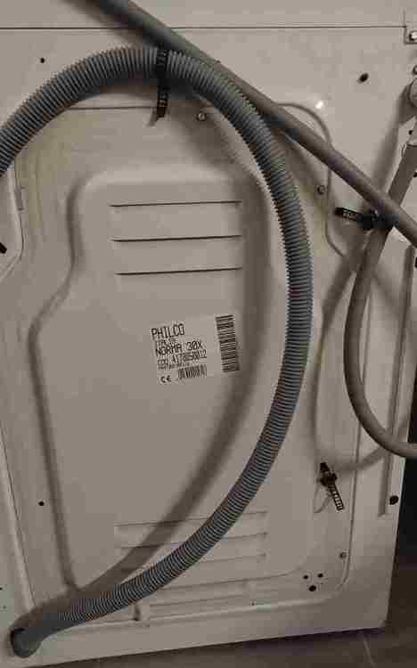

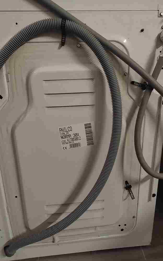

Philco Norma 30x
Nadine 82 ha risposto a Nadine 82 alla discussione in Lavatrici - Asciugabiancheria
Diomede, se non ricordo male i pulsanti non mi hanno mai dato problemi, ma certo dopo più di 25 anni magari potrebbe anche darsi. Ciccio, infatti ci stavo pensando oggi! Esattamente non ricordo la sequenza di cose che avevo fatto quel girono, ma all'incirca: premuto per l'avvio, nulla; riprovato, nulla; staccato cavo della correnrte e riattaccato, e riprovato, nulla; poi ho sentito un botto, difficile da spiegarsi, come se si assestasse qualcosa, e riprovando col pulsante ok è partita. Questo per dire, non è che la chiusura dello sportello potrebbe in quell'occasione non attivarsi, quindi immagino inibisca l'avvio, e poi si è bloccata quando ho sentito il rumore? (non conosco che tipo di blocco abbia). Comunque poi ho fatto altre due lavatrici, e si è avviata senza problemi. Stasera ho iniziato a satccare i tubi, l'ho spostata (da sola ho fatto fatica!), e nei prossimi giorni quando avrò tempo aprirò la lamiera posteriore e farò qualche foto. Grazie. -
Impianto elettrico lampadario
Blascogeno ha risposto a Blascogeno alla discussione in Altri argomenti elettrici
Ciao Leone, grazie per la domanda, affermativo, gli altri due interruttori accendono altre due luci funzionanti presenti nella stanza. - Ieri
Nuova antenna quale scegliere in base al mio setup?
Leone2285 ha risposto a Michele55 alla discussione in Impianti TV
Gli amici del fotovoltaico la chiamerebbero tecnicamente: scambio sul posto😂 Buona serata. -
info valore resistenza
Dumah Brazorf ha risposto a ndr1973 alla discussione in Lavatrici - Asciugabiancheria
quanto misura adesso? -
Nuova antenna quale scegliere in base al mio setup?
ALLUMY ha risposto a Michele55 alla discussione in Impianti TV
😄 e mettere a lui la log.. 😁 -
info valore resistenza
ndr1973 ha risposto a ndr1973 alla discussione in Lavatrici - Asciugabiancheria
Nuova antenna quale scegliere in base al mio setup?
Leone2285 ha risposto a Michele55 alla discussione in Impianti TV
prenderla a qualcuno.😂 -
Nuova antenna quale scegliere in base al mio setup?
Michele55 ha risposto a Michele55 alla discussione in Impianti TV
ok grazie ottimo consiglio 👍 -
Nuova antenna quale scegliere in base al mio setup?
ALLUMY ha risposto a Michele55 alla discussione in Impianti TV
Guarda sui tetti dei vicini se hanno antenne come questa da 18dB. Se ne vedi parecchie allora potrebbe essere quella giusta. -
remo_del cortona ha aderito alla comunità
Nuova antenna quale scegliere in base al mio setup?
Michele55 ha inserito una discussione in Impianti TV
un saluto a tutti a casa dei miei genitori hanno cambiato amplificatore da palo e alimentatore antenna ma hanno lasciato la vecchia antenna a spina di pesce. i pochissimi canali che prende ovviamente si vedono malissimo (quando si vedono) e quindi penso che aggiornando l antenna dovrebbe risolversi il problema l amplificatore da palo è un micro amplificatore 12v con UHF in entrata a 27db , alimentato da un alimentatore (dietro la tv) AL302F 12v 300mA allego foto ma le ha fatte mio padre e sono super mosse 🤕😣 stavo vedendo su amazon queste antenne talos ( link sotto) ma non saprei quale scegliere , o se magari me ne consigliate una che possa andare bene localita casa Casalvecchio di puglia FG e il ripetitore è quello di Monte Sambuco a 13 km piu o meno di distanza https://www.amazon.it/EDISION-Terrestre-Ricezione-Frequenze-470-694Mhz/dp/B0CM6T4KMX?crid=11KBE9VF81J73&dib=eyJ2IjoiMSJ9.Tv846uIyj3aEhTnVdyJ1y34WjZWzb7ZrKi9Ll_ZLJ-ig5Yr9zeyQgukORWkRu9kxxlhcJTLUaDlTPzwCGN5FHBtk9QOB4L_wzGzvUPy8Rm7ov0ht50MoUXCRxfolMN0LgmxAR1DZcPknqHirHC6EywYkgls8d7VYrpxJPCo088XXPtIIweLGp0vMT0lPl2OXOUu8_wPWrCtLB2PBnmpHiWHKo5cFsPFeTUOM2r8H4DbI94n1isT8CJ9ihqQa2VVgwODyvq3N9Hv8tlN_RDMu7Lxc8rviK4TNOrgzBKhhPrA.Enu7cjSBoTGwxSco9d4URNrVTcSmFeYt14VZlQf-qIk&dib_tag=se&keywords=antenna%2Btv%2Besterno&qid=1768776666&sprefix=%2Caps%2C319&sr=8-4&th=1 -
Yohel7477 ha aderito alla comunità
Alimentatore impianto citofonico condominiale Urmet 786/15 emetto un forte ronzio.
ALLUMY ha risposto a Alexmiro75 alla discussione in Citofoni, videocitofoni e intercomunicanti
Ho notato, però quanti appartamenti stava servendo? Non so cosa voglia dire, ma è già un indizio. Non lo so, ma se vuoi cimentarti in quest'impresa devi aprirlo e postare qualche foto. Può essere una sciocchezza oppure una mission impossible. -
Alimentatore antenna a 2 uscite o a 1 uscita con poi splitter?
Michele55 ha risposto a Michele55 alla discussione in Impianti TV
perfetto, domani mi ci metto con pazienza e ti aggiorno per ora grazie per tutto! sta cosa l avevo pensata anche io. cioe di usare alla fine solo una delle 2 antenne. la triangolazione gia cera e sinceramente non so dove punta l altra antenna 😆, male male la escludo e ne tengo solo una -
Alimentatore antenna a 2 uscite o a 1 uscita con poi splitter?
Leone2285 ha risposto a Michele55 alla discussione in Impianti TV
Controlla anche le antenne dei vicini. Una volta nella mia zona servivano due antenne ma adesso ne basta solo una. Se non sbaglio la postazione di Masseria Cristo Fasano ha quasi tutti i canali. Adesso non so se fai questa triangolazione perché sei in una zona d'ombra o altro. -
Alimentatore antenna a 2 uscite o a 1 uscita con poi splitter?
ALLUMY ha risposto a Michele55 alla discussione in Impianti TV
Partirei proprio così, con un TV in diagnosi canale e controllando le barre o i valori di qualità. Se vedi che sono già buone e stabili, verifica anche gli altri mux. Appena ne vedi uno un po' scarso, aumenta gradualmente il guadagno (sull'antenna giusta 😁) e vedi se migliora. Con un po' di prove e di pazienza dovresti ritornare alla situazione che avevi prima. -
Alimentatore antenna a 2 uscite o a 1 uscita con poi splitter?
Michele55 ha risposto a Michele55 alla discussione in Impianti TV
ti ringrazio davvero per le risposte 💝 dunque domani sostituisco l alimentatore e poi vado a mettere il miscelatore da 30 db da come sto capendo dovrei regolare entrambe le UHF a minimo? ce un tutorial che posso seguire per capire come fare? o se è easy riusciresti a spiegarmi te come regolarle? o metto entrambe a minimo e poi salgo piano piano? e nel caso dimmi pure se devo comprareun altro miscelatore. se serve gli altri posso fare il reso. magari mi consigli te uno se quelli che ho non vanno bene? se riesci a trovarmi un link cosi vedo (grazie davvero per la tua pazienza) -
Alimentatore antenna a 2 uscite o a 1 uscita con poi splitter?
ALLUMY ha risposto a Michele55 alla discussione in Impianti TV
Ok, abbiamo qualche speranza con il nuovo ampli da 30dB ma regolato verso il minimo guadagno (sperando che non ti degradi troppo i segnali riducendoti il noise margin con gli attenuatori al massimo) (la seconda foto la vedo come la prima, ma non importa, hai descritto perfettamente le caratteristiche) Quella puoi anche smontarla dal palo, non serve più. EDIT: visto adesso la terza foto, ohhh adesso sì che è chiara! 🙂) -
Citofono Bticino vivavoce 344282 non si sente fuori
ROBY 73 ha risposto a stefy69 alla discussione in Citofoni, videocitofoni e intercomunicanti
Te l'ho chiesto perché mi è successo una volta su un impianto Elvox che un derivatore desse problemi, quindi non è il tuo caso. A questo punto, prendi ogni videocitofono e provalo uno per uno scollegando gli altri e direttamente sotto all'alimentatore con un paio di metri di cavo e casomai sposta anche il posto esterno, non saprei cosa dirti di più preciso, perché il fatto è insolito. In effetti non so se in questo caso la garanzia possa intervenire e rispondere, anche se c'è da dire che i resi di Amazon, a volte sono "miracolosi". -
Alimentatore antenna a 2 uscite o a 1 uscita con poi splitter?
Michele55 ha risposto a Michele55 alla discussione in Impianti TV
Alimentatore antenna a 2 uscite o a 1 uscita con poi splitter?
Michele55 ha risposto a Michele55 alla discussione in Impianti TV
entrambi le UHF erano collegate sui 20db e cera la vecchia VHF nel suo slot -
info valore resistenza
spippolone ha risposto a ndr1973 alla discussione in Lavatrici - Asciugabiancheria
mi pareva anche a me.... -
Alimentatore antenna a 2 uscite o a 1 uscita con poi splitter?
Michele55 ha risposto a Michele55 alla discussione in Impianti TV
ho postato poco fa un immagine zoommatapoco sopra , fammi sapere se è piu chiara -
Alimentatore antenna a 2 uscite o a 1 uscita con poi splitter?
ALLUMY ha risposto a Michele55 alla discussione in Impianti TV
Quello vecchio, avendo ingressi UHF con diverse amplificazioni, è importante sapere com'erano collegati, così possiamo valutare se quello da 30dB (che comunque sono ancora troppi) può andare lo stesso. -
Alimentatore antenna a 2 uscite o a 1 uscita con poi splitter?
Michele55 ha risposto a Michele55 alla discussione in Impianti TV
ho preso questo alimentatore chiedendo al commesso che mi sembrava preparato. non vorrei piu di tanto cambiare l impianto siccome ne capisco poco.. pero ti dico che fino a qualche mese fa andava benissimo quindi penso che se aggiorno questi componenti e tengo il resto del mondo cosi com è magari mi funziona di nuovo . domani monto l alimentatore e ti aggiorno. per l amplificazione essendo sprovvisto di tester adatti dovrei provare piano piano girando i potenziometri del miscelatore.. penso 😐..? secondo te puo funzionare con un po di pazienza? -
Alimentatore antenna a 2 uscite o a 1 uscita con poi splitter?
Michele55 ha risposto a Michele55 alla discussione in Impianti TV
ti riallego una foto zoommata perche il sito sgrana un po i dettagli comunque gli ingressi sono uhf da 10 e 20 db uhf da 20 e 12 db e vhf -
Alimentatore antenna a 2 uscite o a 1 uscita con poi splitter?
Michele55 ha risposto a Michele55 alla discussione in Impianti TV
vivo a Turi in provincia di Bari. il riperitore a cui sto puntando con un antenna è quello di cassano delle murgie. le antenne sono gia posizionate facendo un po di triangolazione è una è corretta. mentre l altra uhf punta da n altra parte che al momento non ho controllato. ti allego la foto del vecchio miscelatore. nel caso mi consiglieresti un miscelatore che può andare meglio? come ho scritto ho preso anche un miscelatore gemello con 30db di potenza nel caso posso usare quello. ps proprio oggi mi trovavo a leroy merlen e ho preso questo alimentatore a 2 uscite (link e foto allegata) https://www.leroymerlin.it/prodotti/alimentatore-per-antenna-metronic-93515477.html
