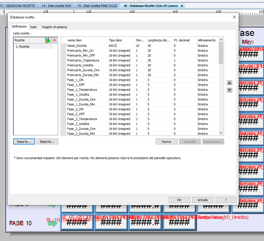

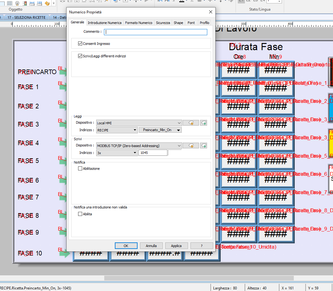

Videocitofono Urmet 1750/1 e utilizzo Ring video per visionare su app ring ciò che vede il citofono senza che nessuno abbia suonato
Roberto Garoscio ha risposto a exsat alla discussione in Citofoni, videocitofoni e intercomunicanti
Il 1750/1 è un monitor per sistema 2Voice, CallMe è supportato eccellentemente con l’aggiunta del modulo 1083/58A né permette l’inoltro di chiamata e l’autoinserzione. -
ricette con we!ntek mt8072ip
spidermax ha risposto a spidermax alla discussione in Altri HMI & Scada
grazie mille per la risposta io un 2 anni che mi ho iniziato ha programmare e sempre usato pannelli eaton XV102 per esigenze aziendali stiamo provando un altro pannello e per provare ho preso questo mt8072ip ti allego le immagini -
dubbi su motore faac
Roberto Garoscio ha risposto a alessandro583 alla discussione in Cancelli elettrici
Partendo dal fatto che anche la centrale non è FAAC, i valori di capacità per i pistoni oleodinamici sono due: 16MF peri modelli vecchi 8 MF per i recenti +/-dopo il 2000, 12,5 non è sicuramente un valore per il 400SB -
Grazie mille.
valeriovvv ha iniziato a seguire Generatore 5kw 230v cinese
Generatore 5kw 230v cinese
valeriovvv ha risposto a Acquarius71 alla discussione in Motori - Generatori
Womens From Your City - No Selfie - Anonymous Casual Dating https://SecreLocal.com [url=https://SecreLocal.com] Girls In Your Town [/url] - Anonymous Casual Dating - No Verify New Girls [url=https://secrelocal.com/girl/bella-74.html]Bella[/url] [url=https://secrelocal.com/girl/eva-lustful-102.html]Eva LustFul[/url] [url=https://secrelocal.com/girl/petit-hotwife-103.html]Petit Hotwife[/url] [url=https://secrelocal.com/girl/mimi-45.html]Mimi[/url] [url=https://secrelocal.com/girl/judy-blooms-55.html]Judy Blooms[/url] [url=https://secrelocal.com/girl/bella-37.html]Bella[/url] [url=https://secrelocal.com/girl/yumi-84.html]Yumi[/url] -
ricette con we!ntek mt8072ip
Simone.Salarsi ha risposto a spidermax alla discussione in Altri HMI & Scada
non conosco Eaton, quindi porta pazienza. le MW che stai nominando sono le memorie interne del tuo controllore ? puoi mettere screenshot di come hai impostato la gestione ricette ? tanto per capire un attimo -
FabioBL ha risposto a FabioBL alla discussione in Lavatrici - Asciugabiancheria
- Oggi
FabioBL ha risposto a FabioBL alla discussione in Lavatrici - Asciugabiancheria
2 copricuscino in lana merinos. Programma lana/a mano, freddo, livello acqua alto, risciaquo supplementare. Giudica tu: -
Videocitofono Urmet 1750/1 e utilizzo Ring video per visionare su app ring ciò che vede il citofono senza che nessuno abbia suonato
exsat ha risposto a exsat alla discussione in Citofoni, videocitofoni e intercomunicanti
non so cosa sia,ho subit ocercato info e credo sia utilizzabile per citofoni con wifi,ma non credo che il mio 1750/1 lo supporti... grazie 1000 per l'attenzione -
FabioBL ha risposto a FabioBL alla discussione in Lavatrici - Asciugabiancheria
ho capito male allora. In questo caso confermo che non c'è rimescolamento. Tu intendevi il modus operandi della mia vecchia lavatrice: spunto + rimescolamento + spunto + rimescolamento + centrifuga. -
Sostituzione amplificatore TV Fracarro MBJ2510
snipermosin ha risposto a rigoales alla discussione in Impianti TV
Facendo una ricerca in rete risulta avere guadagno di 25 db, rimane da conoscere quali ingressi sono utilizzati, occorre foto delle connessioni che sono state usate con coperchio aperto -
Videocitofono Urmet 1750/1 e utilizzo Ring video per visionare su app ring ciò che vede il citofono senza che nessuno abbia suonato
exsat ha risposto a exsat alla discussione in Citofoni, videocitofoni e intercomunicanti
ti ringrazio molto per il consiglio,ne parlo ad un amico che ne sa più di me e chiedo se potrebbe essere fattibile prima che io faccia il reso del Ring... grazie e ciao -
Sostituzione amplificatore TV Fracarro MBJ2510
snipermosin ha risposto a rigoales alla discussione in Impianti TV
Non importa se sono utilizzate o meno, già la stessa presa anche se vuota conta ai fini delle perdite di distribuzione. Quella è la targhetta che riguarda i dati di limentazione e la sigla, se sollevi il coperchio con le unghia troverai un'altra etichetta con il guadagno, gli ingressi e i trimmer di regolazione.... -
Roberto Garoscio ha iniziato a seguire Videocitofono Urmet 1750/1 e utilizzo Ring video per visionare su app ring ciò che vede il citofono senza che nessuno abbia suonato
Videocitofono Urmet 1750/1 e utilizzo Ring video per visionare su app ring ciò che vede il citofono senza che nessuno abbia suonato
Roberto Garoscio ha risposto a exsat alla discussione in Citofoni, videocitofoni e intercomunicanti
Se utilizzavi il CallMe Urmet era già compreso nell’app. -
puma87 ha risposto a FabioBL alla discussione in Lavatrici - Asciugabiancheria
In realtà dai video che hai messo, mi pare che una volta che è riuscita trovare il giusto bilanciamento, parte in centrifuga e non stacca più i capi dalle pareti del cestello. Io mi riferivo ad una centrifuga diversa, fatta di diverse fasi con rimescolamento tra uno spunto di centrifuga e l'altro. Oppure ti riferivi esclusivamente al programma camicie, mentre quello nel video è il ciclo capi scuri? -
Verissimo e non solo da ora!
Videocitofono Urmet 1750/1 e utilizzo Ring video per visionare su app ring ciò che vede il citofono senza che nessuno abbia suonato
Nik-nak ha risposto a exsat alla discussione in Citofoni, videocitofoni e intercomunicanti
Prendi uno Shelly con contatto pulito, lo colleghi in parallelo al tasto, e da app lo attivi. Ho indicato uno Shelly, ma basta qualsiasi dispositivo smart(Sonoff/Tuya/etc), con contatto pulito, in modo da simulare da remoto la pressione del pulsante. -
Sostituzione amplificatore TV Fracarro MBJ2510
rigoales ha risposto a rigoales alla discussione in Impianti TV
Allora la spia verde è accesa ma lampeggiante. Proverò a fare come mi hai consigliato. Prese TV in casa ce ne sono 6 ma solo 2 vengono usate effettivamente. La foto che ho già postato non è sufficiente? Cosa dovrei fotografare di più? Grazie mille intanto per le informazioni. -
FabioBL ha risposto a FabioBL alla discussione in Lavatrici - Asciugabiancheria
Quando l'ho lavato nell'Asko, l'acqua arrivava a malapena all'oblò. Probabilmente è questione di classe energetica. L'Asko che conosco io (quella col cassettino semicircolare) carica abbondantemente acqua. La mia no. Il firmware è di fine 2024. Volume tamburo Asko= 60 litri. Volume tamburo Schulthess= 58 litri. Questa Schulthess è domestica - la semiprofessionale che c'è sulla destra (ma non si vede in foto) pesa 20kg in più e ha dimensioni esterne più importanti. Non mi capite male però: gli unici due programmi che non mi soddisfano sono il delicati e il lana - ma li uso molto e questo è un impedimento. Per quanto riguarda gli altri (a cominciare dal Rapido PRO e al biancheria letto), sono davvero contento. E anche in merito alla qualità generale della lavabiancheria - nulla da eccepire. -
Avendo fatto molte prove ora mi trovo a descrivere il problema con poche righe e ho omesso che le ultime prove che ho descritto sono state fatte con frequenze definite da un pannello,quindi manualmente senza l'utilizzo degli ingressi veloci per leggere la frequenza encoder
Ganimede77 ha risposto a FabioBL alla discussione in Lavatrici - Asciugabiancheria
Qualche pensiero riguardo il paragone: - stiamo confrontando il comportamento di due macchine con lo stesso volume di tamburo, la Asko è da 60 litri. - stiamo confrontando due macchine della stessa categoria? Voglio dire, una macchina professionale o semi professionale come questa svizzera, in genere non ha particolari interferenze del software sul bilanciamento del livello dell'acqua in base al carico. Paradossalmente sono più "schizzinose" e "sofisticate" quelle domestiche che devono rincorrere le sirene del marketing circa i bassi consumi. Onestamente, il lana della mia Asko 2086, letteralmente, riempie la vasca praticamente a metà (mi pare anche più rabbocchi), almeno con il carico di esempio di cui scrivevo sopra (appena lo faccio, in genere in primavera, faccio lavaggi lana, faccio foto/video). Miao. -
Buongiorno a tutti, mi sono appena iscritto...per chiederVi aiuto...spero che il titolo non sia fuorviante,mi sembra che il mio problema sia comune ad altre persone... ho collegato e configurato il Ring e tutto funziona a dovere,il mio desiderio non era tanto poter rispondere da remoto alle suonate dal citofono ma poter visualizzare la zona antistante al citofono accanto al portone,se qualcuno suona la app mi mostra il video e posso parlare,sentire e aprire il portone... il videocitofono a casa ha un tasto per poter far accendere il video e vedere la zona antistante al portone...purtoppo dalla app Ring non c'è questa opzione che a me verrebbe utile,l'assistenza Urmet (chatbot) mi ha dato le istruzioni per accedere alle impostazioni Live view,le incollo sotto: Per accedere alla Live View: Apri l'app Ring Dalla dashboard principale, tocca il riquadro del tuo videocitofono Tocca il pulsante "Live View" o l'icona della videocamera In questo modo potrai vedere lo streaming video in diretta dal tuo videocitofono quando vuoi, indipendentemente dagli eventi di movimento o dalle suonate al campanello Per visualizzare la Live View invece degli eventi recenti quando tocchi l'anteprima della videocamera sul dashboard dell'app Ring, devi attivare l'impostazione "Anteprima videocamera". Ecco come fare: Apri l'app Ring Tocca l'icona Altro (•••) sul riquadro di anteprima della videocamera Tocca le Impostazioni del dispositivo in basso Tocca il riquadro Impostazioni dispositivo Tocca Impostazioni video Attiva/disattiva "Tocca Anteprima videocamera per Live View" Una volta attivata questa impostazione, quando tocchi la schermata di anteprima del videocitofono o della videocamera, potrai premere "Tocca per vedere la diretta" per avviare la Live View. purtroppo manca il pulsante Live View,avendolo fatto presente sempre al chatbot mi ha risposto che negli impianti condominiali questa opzione non è disponibile Vi chiedo gentilmente se c'è qualche altra possibilità per attivare questa opzione o aggirare in qualche modo la limitazione,magari agendo su morsetteria e/o spostando in qualche modo i cavetti in dotazione al Ring per avere la possibilità di poter vedere la diretta su app Ring senza che nessuno abbia suonato il mio campanello... spero di essere riuscito a spiegare bene il problema ringrazio tutti anticipatamente e vi auguro buona giornata
Imapianto tv difficolta di passaggio cavo e soluzione
snipermosin ha risposto a Eolox alla discussione in Impianti TV
Se c'è l'impalcatura è una passeggiata, potrai scendere un cavo possibilmente per esterni o per interni ma protetto da tubo o guainaflex, e fissato con fascette o clips fissatubo, in modo da rendero fisso e protetto da intemperie. Giusto adesso sto realizzando 7 colonne di 9 piani con implcatura. Un gioco.... -
Scheda di ricarica batterie 18650
walter longo ha risposto a walter longo alla discussione in Elettronica generica
Sostituzione amplificatore TV Fracarro MBJ2510
snipermosin ha risposto a rigoales alla discussione in Impianti TV
Per carità: lascia perdere quella cineseria che vale ancora meno di quei pochi euro che costa. Sicuro che il centralino è bruciato? La spia verde è accesa? Fai una prova decisiva: ovvero quella di staccare il cavo antenna dal centralino e collegarlo direttamente ad una TV portatile che puoi trasportare accanto al centralino, e vedi se ricevi i programmi. Se li ricevi, e la spia del centralino è accesa, cioè arriva la corrente ed'è alimentato, allora è bruciato. Prima di consigliarti cosa comprare dicci quante prese tv ci sono in casa, e possibilmente fai una foto dell'etichetta del vecchio centralino per capire quanti db è il guadagno e che ingressi deve avere.
