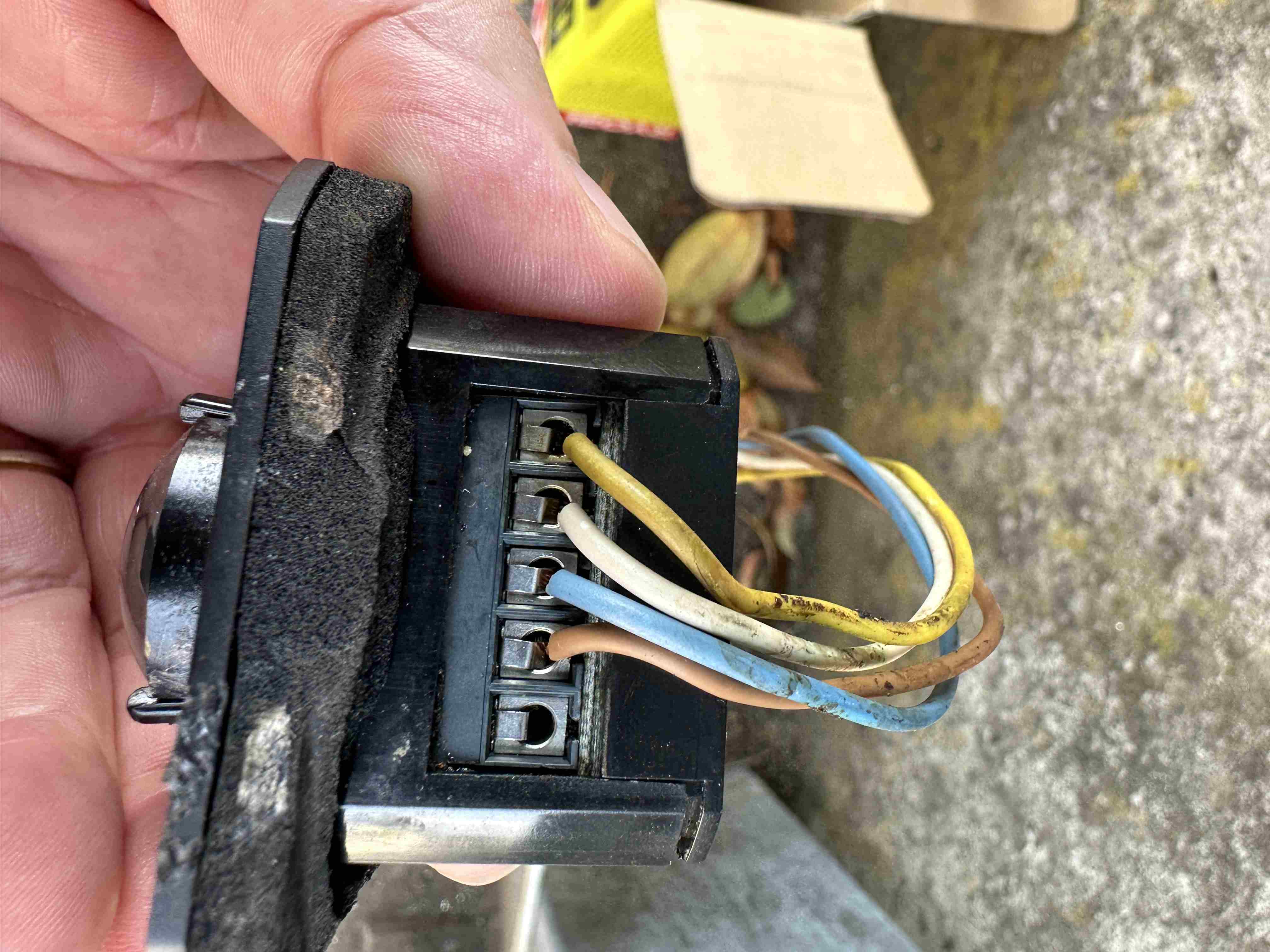

  1. Nell'ultima ora
  2. Grazie. Quindi, per considerare il cavo idoneo, è sufficiente che il conduttore sia in rame puro e che il diametro sia almeno 5 mm, corretto?
  3. brixia67
    Anomalia Scheda Faac E164104
    E niente…. Si è bloccato nuovamente, poi la grandinata dell’altro giorno qui a Brescia ha distrutto il lampeggiante e l’antenna
  4. ROBY 73
    TIPOLOGIA DI DISPOSITIVO
    Ciao Gcagiva, Presumo di sì, dovrebbe proprio essere una sonda per rilevare la temperatura esterna e modulare la caldaia
  5. No, per carità; il cavo televes che hai linkato qui sopra è da scartare perchè ha il conduttore interno in acciaio ramato (CCS), un po' come un braccialetto da bijotteria in lega con doratura esterna messo a confronto con un bracciale in oro massiccio... Quindi conduttore centrale, e possibilmente anche la calza, in rame puro. Il Microtek sempre da te linkato è ottimo ed ha diametro 6,6 mm. Quindi connettori F per cavi da 6,6 - 6,7 mm Mentre per il cavo interno che hai giè passato ti occorrono connettori F da 5 mm. Il multiswitch che ti ho consigliato ha 6 ucite, se ne vuoi 8 digita SCX516/8evo........... tutto il resto uguale, ma.... oltre 500 eurini... a meno che non metti il 6 uscite e un domani ne metti uno accoppiato in serie a 2 uscite per arrivare a 8.
  6. alighi
    Condizionatore LG non funzionante
    puoi solo provare a rifare i collegamenti unita interna unita esterna spesso sono ossidati e non funzionano, dopo puliti se il led sulla scheda non si accende il guasto potrebbe essere sulla scheda interna. sempre se sei sicuro dei 5 lampeggi
  7. robertice
    rifacimento bagno
    Si sicuramente, ma è sempre più preoccupante.. E ripeto....mi piacerebbe molto sapere quanto prende questo professionista
  8. Oggi
  9. Maurizio Colombi
    Bticino Classe 100X + Sfera Immagine Sgranata
    E allora chiamate l'installatore e ve lo fate sistemare in garanzia, se l'installatore non vuole intervenire a sistemare il tutto, lo intimate di far intervenire il CAT di BTicino. Loro non fanno favoritismi, se l'impianto non è realizzato come si deve, girano il furgone e se ne vanno. La garanzia di legge è di 24 mesi e le storie non sono buone!
  10. enrico3
    Forno elettrico - resistenza lenta a scaldare
    1000w la potenza inferiore
  11. Stefano Dalmo
    Rex RTI 9 con vasca forata...
    Bene 😊
  12. robi1
    Sale lavastoviglie smeg St352al
    Ciao Ciccio 27, se intendi cambiate le prestazioni del lavaggio prima di aver messo il sale, devo dire che ieri mi è uscita una padella antiaderente con delle macchie biancastre e qualche tazzina da caffè che mi sembrava scivolosa, non ho capito se era bagnata d’acqua o cosa. Usiamo le pastiglie doppie e la durezza dell’acqua è di 36 gradi francesi. Sempre ieri ho controllato come era impostata la durezza sulla lavastoviglie e stranamente era tornata al livello minimo delle impostazioni. Avevo messo H3 che equivale al range di durezza dell’acqua della mia zona, invece ieri era su H1
  13. 3) Considerato che ogni produttore propone cavi con caratteristiche differenti, quali parametri tecnici dovrei valutare per una tratta massima di circa 30 metri? Vorrei capire quali elementi permettono di distinguere un cavo di qualità da uno mediocre e quali specifiche è opportuno richiedere per effettuare una scelta corretta.
  14. 1) Mi consigli un multiswitch passante, dato che dispositivi dCSS/SCR idonei SKY non passanti con 8 uscite non esistono, giusto? Se per il mio impianto decido di utilizzare questi cavi: - Mikrotek 399AL2N250 - https://www.microteksrl.it/it/prodotti/coassiali/h399a-al-frpe/ - Cavo coassiale piccolo CXT-5, 24VAtC.A Euroclasse Eca - https://www.televes.com/it/211603-cavo-coassiale-piccolo-cxt-5-24vatc-a-euroclasse-eca.html posso usare un solo tipo di connettore F oppure ne servono due differenti? 2) Mi consigli questi connettori F a vite? sempre grazie per il tuo supporto
  15. Ciccio 27
    Sale lavastoviglie smeg St352al
    Ora cerca di capire se sono cambiate le prestazioni di lavaggio. A meno che non usi detersivo multifunzione e l'acqua da te non è particolarmente calcarea.
  16. Ciccio 27
    Rex RTI 9 con vasca forata...
    Oggi ho fatto il primo ciclo Eco, scelto volutamente per la sua lunghezza (e per il lavaggio ad impulsi). Al momento, tutto ok. 🙂 (Mi sa che è grippata la ventola per l'asciugatura, ma è un altro argomento. Tenterò di schiodarla, altrimenti vediamo. Intanto c'ho spruzzato dello svitol sulla bronzina superiore, quella che ho potuto raggiungere levando il coperchio superiore.)
  17. robi1
    Sale lavastoviglie smeg St352al
    Eccomi, ho messo sale e ci è stato tutto il chilo…
  18. Stefano Dalmo
    Forno elettrico - resistenza lenta a scaldare
    Se guardi la tabella 4 parla sempre e solo di cotture sotto sopra . solo in qualche caso specifico solo sopra o qualche volta solo sotto . Per fabbisogno momentaneo . e quindi è sempre valida la mia risposta antecedente .
  19. Stefano Dalmo
    Forno elettrico - resistenza lenta a scaldare
    Secondo me dovresti dare uno sguardo al manuale del tuo forno . ho fatto qualche foto delle notizie più importanti .
  20. snipermosin
    Problemi con canali 8, 9, 26 ed in alcuni casi i Mediaset
    Ma in ogni cso un filtro 5G costa spedito una quindicina di euro, e metterlo male non fa, anzi.....
  21. mistertv
    Problemi con canali 8, 9, 26 ed in alcuni casi i Mediaset
    Perchè qualcuno che non sa dove mettere le mani avrà collegato la VHV in ingresso alla IV banda il che comunque fa passare alcune frequenze (con poco guadagno) a dispetto del fatto che non dovrebbe essere cosi. Bisogna vedere poi se quella UHF è puntata bene verso Monte Conero o magari si trova in posizione intermedia con l'altro ponte che serve la zona. In più si ricevono anche le emittenti Croate da quelle parti. Insomma si dovrebbe ripartire da certezze di puntamento e poi fare il resto ma se per anni tutto ha funzionato e l'antenna non si è mossa il problema sta nel centralino; magari non è cosi ma ne ho riparati tanti con il filtraggio oramai inesistente e con conseguenze sporcizia iniettata nella parte RF della centralina. Tutto può essere ma passa tutto dalle risposte di chi sta chiedendo aiuto.
  22. drn5
    Forno elettrico - resistenza lenta a scaldare
    Cercando sul web il tuo forno dovrebbe montare una resistenza sotto da 1800W e una sopra da 1000W. Se la resistenza sotto è da 1000W già c'è qualcosa che non va, poi c'è da considerare il fatto che quella sotto è "coperta" dal corpo del forno quindi è palese che ci sia più inerzia termica. Rileggendo il vari post non ho capito però se è sempre stata così la situazione o se è una situazione degli ultimi tempi. Oppss...abbiamo scritto insieme..
  23. enrico3
    Forno elettrico - resistenza lenta a scaldare
    Buongiorno, ringrazio tutti per i suggerimenti. Vorrei rettificare la risposta che ho dato a @drn5. Effettivamente non abbiamo mai controllato in passato quanto tempo la resistenza inferiore ci mettesse a scaldare e quindi mi sorge il dubbio, anche seguento quanto postato da @Stefano Dalmo, che la resistenza inferiore, a causa del suo posizionamento, abbia una funzione diversa dalla resistenza superiore. Qualcuno ha informazioni se le resitenze inferiori posizionate sotto lo chassis hanno lo scopo di mantenimento della temperatura e quindi portano la temperatura interna del forno a 200° molto lentamente?
  24. Stefano Dalmo
    Forno elettrico - resistenza lenta a scaldare
    E certo , ognuno a casa sua fa quello che vuole .
  25. Crossposting
  26. enrico3
    Forno elettrico - resistenza lenta a scaldare
    Mia moglie è l'esperta di cottura per pane e pizza . Soprattutto per la pizza dice che è importante avere la teglia ben calda velocemente. Dipende dal materiale della teglia e dal fatto che la resistenza inferiore funzioni bene. Poi attualmente cuociamo con la sola resistenza superiore che porta comunque il forno a 220 gradi
  27. ALLUMY
    Forte ronzio in altoparlante in assenza di segnale
    No, quella resistenza fa parte della polarizzazione del jfet ed è meglio non toccarla. Piuttosto puoi aggiungere una resistenza in parallelo direttamente sul connettore d'ingresso, per abbassare l'impedenza di ingresso senza alterare il punto di lavoro del jfet. Il valore va trovato empiricamente, da 10k a salire.
  1. Carica più attività
