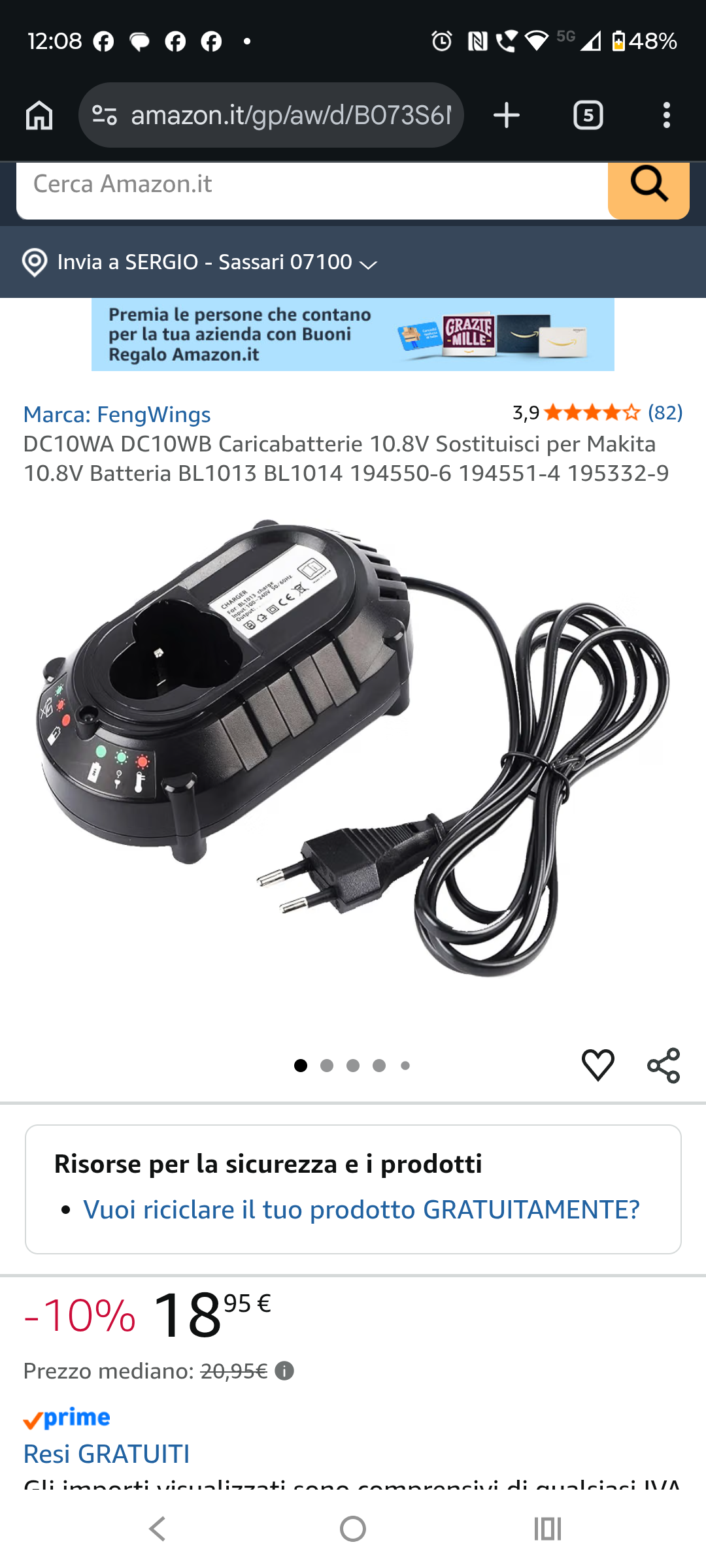

Caricabatterie a litio 12v marca cinese si sente un ticchettio continuo luce led spenta e non carica
sergio1289 ha risposto a sergio1289 alla discussione in Elettronica Fai da te
No l'alimentatore lo vendono così come in foto senza guscio. l'originale e uno compatibile cineseria 12v. 1,5A 22W. lo vendono su internet uguale identico ecco la foto. la batteria che deve ricaricare e una MAKITA BL1013 -
Caricabatterie a litio 12v marca cinese si sente un ticchettio continuo luce led spenta e non carica
sergio1289 ha risposto a sergio1289 alla discussione in Elettronica Fai da te
No l'alimentatore lo vendono così come in foto senza guscio. l'originale e uno compatibile cineseria 12v. 1,5A 22W. lo vendono su internet uguale identico ecco la foto . la batteria che deve ricaricare e marchiata MAKITA BL1013 10,8v -
LupinX ha iniziato a seguire Shelly 1 gen3 sul motore cancello Nice Robus
Shelly 1 gen3 sul motore cancello Nice Robus
LupinX ha inserito una discussione in Azionamenti motori passo-passo
Buon pomeriggio a tutti, ho installato lo shelly 1 gen3 relè Wi-Fi sul cancello carrabile di casa con motore Nice Robus RB400, ma in questa prima settimana sono già due volte che mia moglie trova il cancello aperto è nessuno dei due lo ha azionato. In effetti dai logo dell'applicazione non risultano azionamenti eseguiti gli unici in cronologia sono quelli che abbiamo fatto noi. All'inizio la colpa pensavo fosse mia perché la prima volta è andata via la corrente e io non mi ero accorto (da neofita) che avevo delle impostazioni non proprio corrette. Lo tenevo come interruttore anziché come pulsante e avevo l'alimenzione "accesa" anziché su "spenta" in caso di ripristino di alimentazione, quindi pensavo di averlo indotto io. Ma oggi al rientro da lavoro ha piovuto ma non è andata mai via la corrente, ma lui si è aperto da solo e ne ho avuto conferma dalle videocamere di sorveglianza. Come posso risalire alla causa dell'apertura? Le anomalie sono iniziate comunque da sabato scorso che l'ho installato. Grazie, buon fine settimana a tutti! 😊👋🏻 -
Lg 50NANO756PR led unrosso lampeggia 3 volte e non si accende
sergio1289 ha risposto a sergio1289 alla discussione in LG - Goldstar
grazie mister TV per il consiglio provo a dissaldare il tuner ma non so se la scarica abbia coinvolto quello , perché quanto ho detto nel post precedente ,non so se tu lai letto, la scarica è passata dal cavo ethernet bruciando il modem e controllato con tester il connettore ethernet del TV i contatti mi danno tutto a massa ma tu sei un esperto nel mestiere e quindi mi affido a te grazie ancora -
Caricabatterie a litio 12v marca cinese si sente un ticchettio continuo luce led spenta e non carica
Livio Orsini ha risposto a sergio1289 alla discussione in Elettronica Fai da te
NO! Per caricare le batterie al litio serve un alimentatore apposito. Inoltre le batterie da 12V nominali al litio sono composte da 3 celle (11,1V-13,6V) o da 4 celle (14,8V-16,8V), quindi è necessario un adatto BMS. -
Lg 50NANO756PR led unrosso lampeggia 3 volte e non si accende
mistertv ha risposto a sergio1289 alla discussione in LG - Goldstar
Se vuoi cercare di recuperare questa scheda allora per prima cosa dissalda il tuner e prova a vedere se senza esso il tv zunziona. Se funziona o cerchi solo il tuner o lo usi con decoder esterno. Per la scheda invece devi trovarla compatibile per il pannello, quindi devi trovare un venditore che specifica da quale pannello proviene (cosa rara per ignoranza dei venditori). -
cricri98 ha iniziato a seguire aiuto per comau 3gs
Buongiorno a tutti e grazie per il vostro tempo. Ho ritirato un robot 3gs plus comau ma mio fratello per sbaglio ha tolto le batterie e abbiamo perso i dati. ho i tre floppy ma il primo è corrotto la versione è 5.56. grazie in anticipo.
- Oggi
GRUNDIG 50VLX21LDL con righe orizzontali e sfarfallio
stecos ha risposto a stecos alla discussione in Grundig - Metz - Minerva
C'è solo una scheda inferiore (dove si collega alla TCON) per tutta la lunghezza sotto lo schermo. Mi sono "divertito" un po' a coprire con kapton qualche contatto dei flat e ho raggiunto come risultato un'immagine non traballante e con qualche riga nera orizzontale, da lontano è anche guardabile, ah ah!!! Getto la spugna... TV di 3 anni da buttare. -
Frigorifero Ariston No Frost M TM1713F parete interna congelatore avanzata in avanti zona Evaporatore. Consigli?
guappo ha risposto a guappo alla discussione in Frigoriferi - Congelatori
Ok rimarrà spento. Temo più di 24 ore visto il ghiaccio che si intravede. Mi chiedo se per togliere il pannello è l'unica vite che lo sostiene è quella nel cerchio rosso della foto allegata? La bozza invece vedi cerchio giallo in foto come si può sistemare? Apparentemente vi è solo il polistirolo... la vaschetta raccogli acqua come posso pulirla? Attualmente è sempre asciutta nonostante siano diverse ore che è spento. -
ALLUMY ha iniziato a seguire Electrolux UltraSilencer Green non si accende – scheda COR584G3V1.3 e identificazione integrato
Electrolux UltraSilencer Green non si accende – scheda COR584G3V1.3 e identificazione integrato
ALLUMY ha risposto a bellastoria84 alla discussione in Aspirapolvere e Ventilatori
Ciao, quell' integrato ha una sigla o è stata grattata via? Vedi se pulendolo con un cottonfiock e alcool si legge qualcosa. E il motore? Non hai scritto nulla a riguardo, se l'hai testato o misurato o addirittura alimentato... -
bellastoria84 ha iniziato a seguire Electrolux UltraSilencer Green non si accende – scheda COR584G3V1.3 e identificazione integrato
Electrolux UltraSilencer Green non si accende – scheda COR584G3V1.3 e identificazione integrato
bellastoria84 ha inserito una discussione in Aspirapolvere e Ventilatori
Buongiorno a tutti, ho un aspirapolvere Electrolux UltraSilencer Green che, dopo essere rimasto inutilizzato per circa due mesi, non si accende più. Purtroppo non riesco a trovare la targhetta identificativa, quindi non posso indicare né il PNC né il modello esatto. Allego le foto dell’aspirapolvere e di entrambi i lati della scheda. Finora ho effettuato questi controlli e interventi: Verifica del cavo di alimentazione, escluso come causa del problema. Controllo del pulsante di accensione, che risulta funzionante. Controllo di diodi, condensatori, transistor e resistenza presenti sulla scheda. Sostituzione del triac di potenza, senza risolvere il problema. Il sospetto è quindi sulla scheda elettronica e, in particolare, sul piccolo integrato a otto piedini sul retro, cerchiato in rosso nella foto. Si tratta però di un’ipotesi, non di un guasto accertato. Sulla scheda sono riportati questi riferimenti: COR584G3V1.3 MP-200812CU-22-PCB1 Etichetta: 1181970-04 – REV.00 – 201121 Qualcuno conosce questa scheda e sa identificare l’integrato? Vorrei capire se sia reperibile come ricambio e sostituibile oppure se richieda una programmazione specifica. Avete suggerimenti sui controlli da effettuare per confermare il guasto o su altri componenti da verificare prima di sostituire tutta la scheda? Sarebbero utili anche uno schema elettrico o indicazioni per individuare il ricambio corretto in assenza del PNC. Grazie a tutti per l’aiuto! -
Caricabatterie a litio 12v marca cinese si sente un ticchettio continuo luce led spenta e non carica
Leone2285 ha risposto a sergio1289 alla discussione in Elettronica Fai da te
Scusami, se il nuovo ha il suo guscio perché metterlo sul vecchio? L'importante è che abbia le stesse caratteristiche di polarità, tensione e una corrente pari o superiore. Metti una foto dell'originale? -
Doppt ha aderito alla comunità
Ciccio 27 ha iniziato a seguire Frigorifero Ariston No Frost M TM1713F parete interna congelatore avanzata in avanti zona Evaporatore. Consigli?
Frigorifero Ariston No Frost M TM1713F parete interna congelatore avanzata in avanti zona Evaporatore. Consigli?
Ciccio 27 ha risposto a guappo alla discussione in Frigoriferi - Congelatori
Intanto, come sempre, lascialo spento per almeno 24 ore a porte aperte, poi lo riavii e vediamo come si comporta. Eventualmente asciuga l'acqua che potrebbe debordare nel vano, e vedi se riposizionare il pannello oppure levarlo per scrutare dietro la situazione (ma io aspetterei). -
Frigorifero Ariston No Frost M TM1713F parete interna congelatore avanzata in avanti zona Evaporatore. Consigli?
guappo ha inserito una discussione in Frigoriferi - Congelatori
Buongiorno. Nello studio di un amico c'è questo frigo Ariston No frost che ha la zona freezer con parecchio ghiaccio che ha sollevato e fatto gonfiare la parete interna zona evaporizzatore e creato un rigonfiamento alla base. Lo tenevano sempre acceso. Funziona a suo dire ma sente ogni tanto rumore . Adesso lo abbiamo spento e liberato dalle poche cose che vi erano. Secondo voi potrebbe avere un difetto al sensore, resistenza evaporatore, fusibile termico? E l'avanzamento alla base e risolvibile nel senso una volta eliminato tutto il ghiaccio si può tentare di allivellarlo per migliorare la deformazione? In fondo alla parete si intravede una sola vite è quella che va tolta per togliere la parete di plastica ed arrivare all'evaporatore? La vaschetta di scarico dietro posizionata sopra al motore compressore non ha acqua ma segni di sporcizia. Potrebbe essere solo intasato? Quali sono i passi da compiere? È riparabile? -
Caricabatterie a litio 12v marca cinese si sente un ticchettio continuo luce led spenta e non carica
sergio1289 ha risposto a sergio1289 alla discussione in Elettronica Fai da te
ritorno in questa discussione dato che il caricabatterie non è riparabile da buttare , è possibile fare un acrocco usando un alimentatore da 12,6v 1,5A 2A sfruttando il guscio del caricabatteria come supporto batteria ? secondo voi è pericoloso corro qualche rischio? tipo questo in foto -
Cerco firmware di ripristino Hitachi 32HAK4258
Riccardo Ottaviucci ha risposto a Bebo23 alla discussione in Hitachi
prova qui -
Controllo riscaldemento centralizzato seconda casa in montagna
giorgio17 ha risposto a blondgnek65 alla discussione in Impianti Riscaldamento
Ma se metti quelle termovalvole non hai bisogno del termostati,che poi dove li colleghi? - Ieri
Fotocellule per serranda funzionamento invertito
Leone2285 ha risposto a Andry1989 alla discussione in Cancelli elettrici
A scanso di equivoci, direttamente nella centralina. -
Problema di apertura dell'anta con centralina Roger H70/200AC e Motori R20/300
ROBY 73 ha risposto a peppe-g alla discussione in Cancelli elettrici
Direi che ti do ragione da un punto di vista economico ☺️ Come già detto, facci sapere e vedere gli eventuali sviluppi -
Non è che per caso la scheda dopo il cambio dei condensatori si sia in qualche modo "risvegliata" con l'ingresso AUX programmato come "FOTO2 - NC L5 Acceso", però allo stesso tempo si aspetta un qualche comando collegato? Prova ad escluderlo come da tabella "5.2.4 - Funzioni di secondo livello" e vedi se si spegne il led L5 e se funziona. Oppure eventualmente prova a fare un ponte tra il Comune 11 e AUX 16.
manuale motore basculante key automation
ROBY 73 ha risposto a vergalabs_2 alla discussione in Cancelli elettrici
Ok, facci sapere. Ciao prego -
Apertura immediata porta condominiale
ROBY 73 ha risposto a Utente87 alla discussione in Citofoni, videocitofoni e intercomunicanti
Ciao Utente87, Ma non ce la fa ad aprire perché il tempo di chiamata è troppo breve, oppure per motivi meccanici della serratura? Se la serratura è di quelle a scatto e funziona bene, di solito è sufficiente una frazione di secondo per aprirla Hai provato a vedere se funziona sempre bene cercando di capire qual è il problema reale rimanendo lì davanti alla serratura e alla pulsantiera dei campanelli? Oppure ti sei fidato solo di quello che ti dice il cliente? Non è che il temporizzatore ti faccia scattare più velocemente la serratura, ma te la mantiene in tensione per un certo tempo in più rispetto alla pressione del pulsante. Comunque quel temporizzatore della SCHNEIDER non credo sia adatto, da come ho visto nel manuale, non c'è la possibilità di avere il comando separato dall'alimentazione con due tensioni diverse. https://download.se.com/files?p_enDocType=Instruction+sheet&p_File_Name=S1B1123501-02.pdf&p_Doc_Ref=S1B1123501 Ti conviene usare un Finder 80.01.0.8.240.0000: https://cdn.findernet.com/app/uploads/IB8001IT.pdf che selezionandolo con la funzione "BE = Ritardo alla disinserzione con segnale di comando", ha appunto la possibilità che "Lo Start esterno (B1) può essere collegato ad una tensione diversa da quella di alimentazione", perché presumo che tu non abbia il filo dei 12V che arriva nel citofono e quindi visto che hai già portato i 230V per alimentare l'orologio GEWISS: https://www.gewiss.com/content/dam/gwdam/FILE/ZMN/74329137.pdf Dovrai appunto alimentare anche il temporizzatore a 230V e poi dare il comando dei 12Vca tramite il citofono sul morsetto B1. Oltre a quello che mi hai già "rubato" sopra 🤣, con un po' di calma, se hai un po' di pazienza cercherò di fartelo. -
Bebo23 ha iniziato a seguire Cerco firmware di ripristino Hitachi 32HAK4258
Salve sono nuovo del forum,la mia TV hitachi ha di colpo smesso di funzionare e compare solo in alto sulla destra una scritta intermittente memoria piena. Vorrei eseguire il ripristino del tv tramite USB e se possibile vorrei essere guidato nella procedura. È possibile avere il firmware di ripristino Vestel 17MB171 per Hitachi 32HAK4258? grazie
Interruttore Programmabile per caldaia Divatech f24
LaRana ha risposto a LaRana alla discussione in Componenti Riscaldamento
Grazie per i consigli! -
Protezione impianto elettrico domestico
Marco Fornaciari ha risposto a Luigi99M alla discussione in Interruttori differenziali, magnetici e termici
Per ricavare nuovi percorsi per i fili elettrici esistono anche le canaline a battiscopa: non sono il massimo in un appartamento, ma spesso viaggiano dietro a mobili, quindi si vedono solo brevi tratti. Oppure si adottano canaline squadrate a soffitto, e poi si colorano come il muro: io in casa ho entrambe le soluzioni, una c'era già dal precedente proprietario, le altre le ho messe io, e non ho finito. In commercio ci sono tutti i prodotti necessari.
