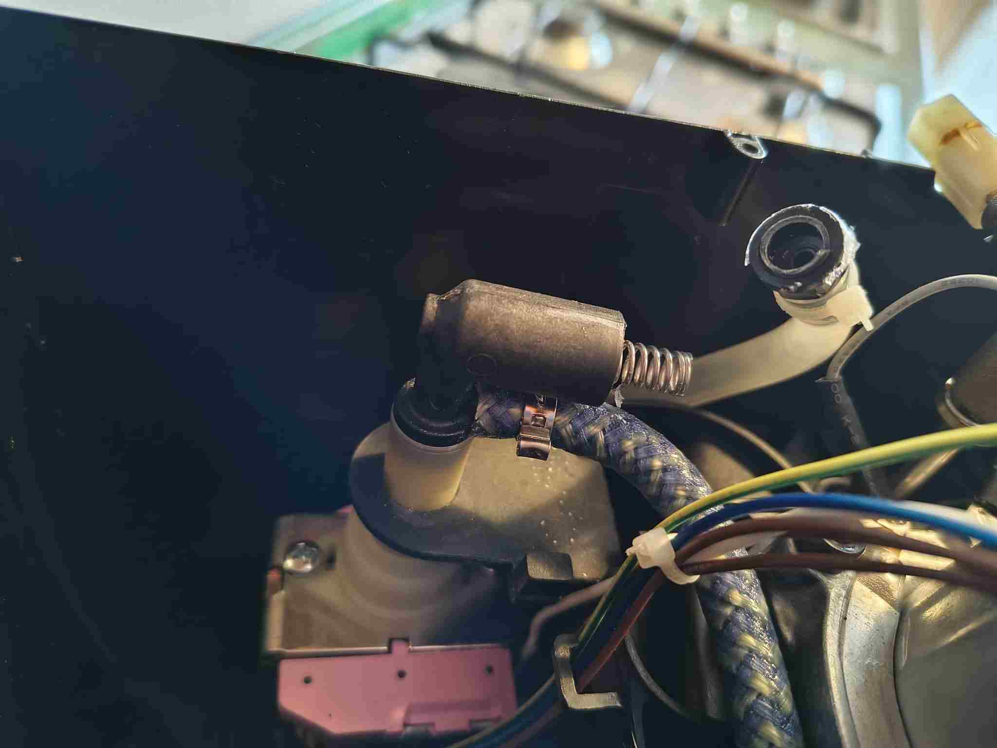

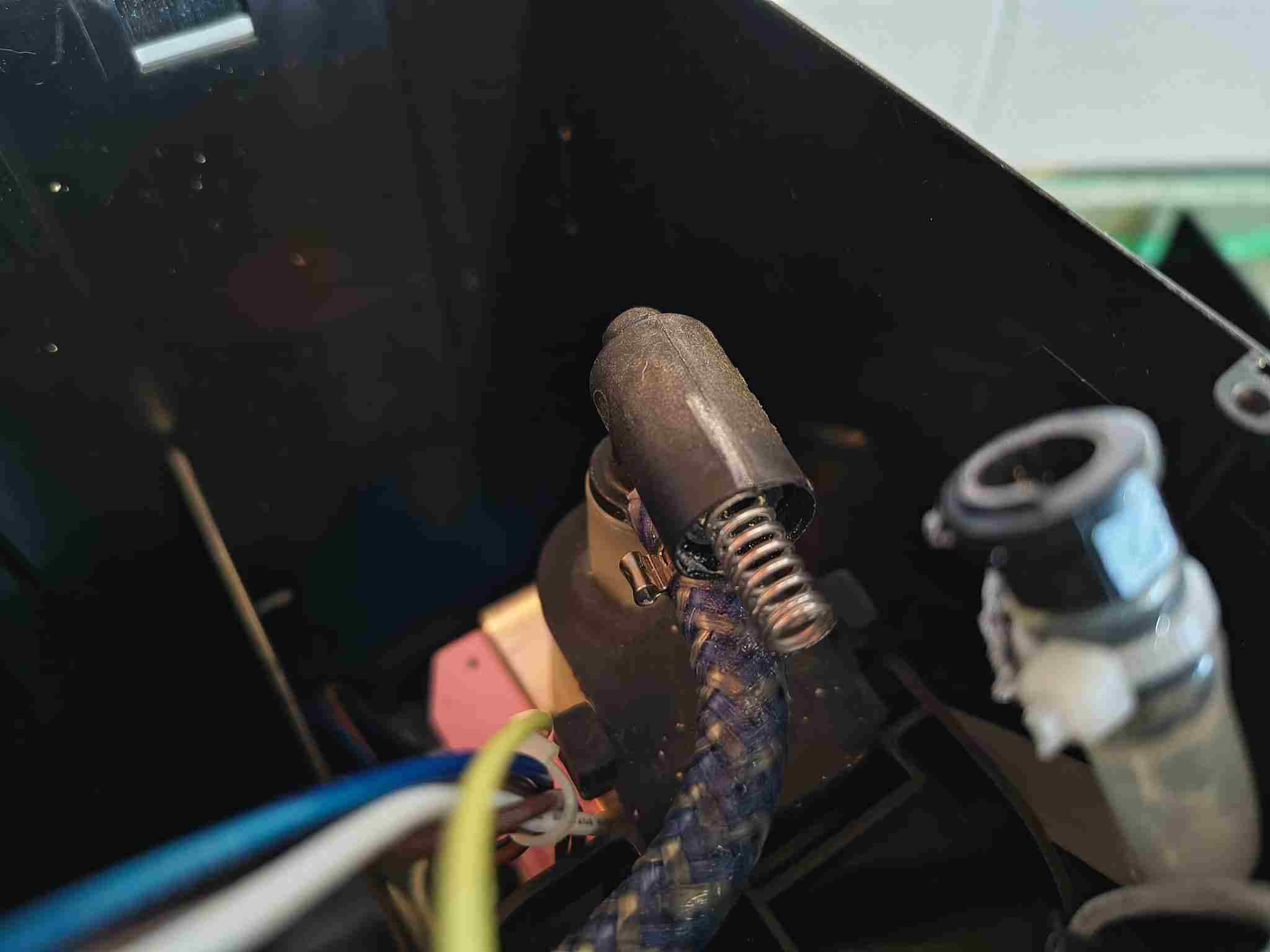

Fascetta stringi tubo su macchina caffè Gaggia Viva Style
m_a_x ha inserito una discussione in Piccoli elettrodomestici
Salve, sulla macchina per caffè Gaggia Viva Style si è rotto il raccordo di plastica a F che unisce il tubo dell'acqua alla pompa e la manda alla caldaia. Prima di acquistare il ricambio ho bisogno di capire che tipo di fascetta è quella che stringe il tubo rinforzato che va alla caldaia E' una fascetta metallica ma non capisco come è fatta e come si allenta. Allego 2 foto -
Lavastoviglie Smeg LSA643BPQ non esegue il lavaggio
Gabri- ha risposto a Gabri- alla discussione in Lavastoviglie
La storia dei problemi è la seguente: -Inizialmente di punto in bianco la lavastoviglie dopo aver inserito un programma faceva un ronzio continuo e non sembrava esserci rumore di acqua. -Ho dunque pensato alla pompa di scarico ostruita o difettosa. -Ho scoperto che i carrellini erano rovinati in alcuni punti e che con l’utilizzo dei depositi ferrosi erano sul fondo del pozzetto -Ho quindi smontato la pompa di scarico l’ho pulita ed a quel punto la lavastoviglie ha ripreso a scaricare correttamente all’inizio del programma. -Il secondo problema nasce dopo lo scarico iniziale della lavastoviglie all’inizio di ogni programma dato che non esegue il lavaggio: ovvero resta in “silenzio” mentre il timer del programma continua a scendere come se stesse funzionando, nessun errore sul pannello. -Allora ho pensato che il problema fosse la pompa del lavaggio, inizialmente ho pensato fosse bloccata anch’essa da residui ferrosi dei carrelli ma a quanto pare è libera. Poi sono seguite le prove che ho già postato precedentemente -
aumento potenza impianto bar
ocram.59 ha risposto a ocram.59 alla discussione in Progettazione impianti elettrici civili e terziario
di quelli che fino ad ora ho conosciuto io non la fa nessuno e poi non mi sembra neanche giusto, dato che il progetto se lo fanno pagare non poco -
Frigo combinato Hotpoint BCB 80201 AA F C O3 problema alimentazione
Fabio_1976 ha risposto a Fabio_1976 alla discussione in Frigoriferi - Congelatori
La ringrazio sig. Ottaviucci, sono un nuovo iscritto e devo ancora capire come muovermi.. Buona giornata -
Frigo combinato Hotpoint BCB 80201 AA F C O3 problema alimentazione
Riccardo Ottaviucci ha risposto a Fabio_1976 alla discussione in Frigoriferi - Congelatori
sei fuori sezione,per questa volta provvedo io a spostare la discussione -
Lavastoviglie Ikea Rengora (PRN 911535056; Ikea n° 202.797.65) non termina programma ECO
Ciccio 27 ha risposto a sancho375 alla discussione in Lavastoviglie
Beh, se il ciclo lo finisce sempre... 😉 - Oggi
Alimentare un dispositivo 2x20V con batteria auto 12v e booster
Nik-nak ha risposto a enitor alla discussione in Elettronica generica
Dovrebbe essere il sensore NTC, per monitorare la temperatura del pacco, sia per la ricarica, che per monitorare la temperatura, durante il funzionamento. Forse la soluzione migliore, dal punto di vista elettrico, non pratico, è utilizzare due batterie da 24V, con due step down separati, e relative resistenze da 10K. Per caso è un utensile della WORX? -
Incoservice srl ha aderito alla comunità
ingresso aux al posto della testina magnetica
ilguargua ha risposto a vergalabs_2 alla discussione in Radio - Stereo - Autoradio - HiFi - CD - DVD
NAB, RIAA è quella dei dischi , comunque non usabile per il segnale AUX. Ciao, Ale. -
Ring Intercom - Urmet 1030 - Ticino8-12v - Problema false chiamate in continuazione
apps ha risposto a apps alla discussione in Citofoni, videocitofoni e intercomunicanti
Ciao, ho rifatto la misurazione ed è diversa, ora su 1v direttamente ai cavi staccando il ronzatore. (prima l'avevo fatto sul cavo che avevo allungato verso il citofono, ora ho messo dei morsetti ai cavi che arrivano al ronzatore e aggiunto due piccoli cavi per ricollegarlo). Allego le foto. Grazie in anticipo. -
Lavastoviglie Ikea Rengora (PRN 911535056; Ikea n° 202.797.65) non termina programma ECO
sancho375 ha risposto a sancho375 alla discussione in Lavastoviglie
Non immagini quanto spero che tu abbia ragione… grazie!😄 -
Da segnale elettrico intermittente a continuo per attivare relè
patatino59 ha risposto a schiumogeno alla discussione in Elettronica generica
Magari se posti uno schizzo con la soluzione possiamo capire qualcosa in più ed indirizzarti meglio sulla modifica necessaria. Hai usato il 555, LM 311, o nessuno dei due ? -
Termosifoni accesi anche in taverna?
Riccardo Schiavon23 ha risposto a Riccardo Schiavon23 alla discussione in Impianti Riscaldamento
grazie siete stati veramente gentilissimi! veramente una bella community! -
ingresso aux al posto della testina magnetica
patatino59 ha risposto a vergalabs_2 alla discussione in Radio - Stereo - Autoradio - HiFi - CD - DVD
L'ingresso della testina magnetica ha due caratteristiche che non consentono il collegamento IN da fonte esterna: -Livello bassissimo -Equalizzazione RIAA Dovresti seguire i collegamenti della testina e vedere se c'è un circuito integrato preamplificatore, con la cui sigla cercare un Datasheet per poterlo bypassare. Se invece il circuito è a componenti discreti, allora ci vuole almeno un Signal tracer e tanta pazienza. -
puntamento parabola con metronic 414951
ALLUMY ha risposto a sardic alla discussione in Misuratori e strumentazione per antennistica
Magari quando fai le misure vai in spettro, così vedi se escono le user bands e su che frequenze si posizionano. -
puntamento parabola con metronic 414951
ALLUMY ha risposto a sardic alla discussione in Misuratori e strumentazione per antennistica
Ok, è un dCSS. Allora controlla nelle impostazioni dello strumento se c'è l'oscillatore locale da impostare. Va impostato su 10.4GHz. -
Samsung DV80F5E5HGW
Nik-nak ha risposto a Paolo Carboni alla discussione in Lavatrici - Asciugabiancheria
Probabilmente no, altrimenti gli avrebbe detto di provare la scheda "riparata", e non mi sembra sia avvenuto. In ogni può verificare di persona se ha eseguito degli interventi "invasivi" sulla scheda. -
Fabio_1976 ha cambiato la sua immagine di profilo -
Frigo combinato Hotpoint BCB 80201 AA F C O3 problema alimentazione
Fabio_1976 ha inserito una discussione in Frigoriferi - Congelatori
Salve a tutti, spero qualcuno possa aiutarmi. Ho un problema con il mio Frigorifero combinato da incasso Hotpoint No Frost - BCB 80201 AA F C O3. Oggi per qualche secondo è andata via la luce e quindi il frigo si è spento improvvisamente e poi alla riaccensione anziché ripartire è rimasto spento con l’allarme attivo e tutte le spie lampeggianti. Aspettando che riprendesse a funzionare da solo ho visto che dopo circa 15 minuti ripartiva per qualche secondo e poi si rispegneva e tornava in allarme. Questi alti e bassi sono andati avanti per un paio di ore e poi ho provato ad intervenire prima con un RESET da pulsante ma senza alcun esito e poi ho tolto completamente l’alimentazione per 10 minuti ed il frigo finalmente è tornato a funzionare. Questa anomalia si è verificata anche un mese fa ma è durata meno tempo. Il frigo ha circa 4 anni ed ha sempre funzionato bene, ovviamente questo tipo di anomalia mi preoccupa perché se si dovesse verificare quando non sono in casa si potrebbero scongelare le pietanze nel freezer. Qualcuno ha idea di cosa possa essere? Grazie -
alberto P. ha aderito alla comunità
Samsung DV80F5E5HGW
michpao ha risposto a Paolo Carboni alla discussione in Lavatrici - Asciugabiancheria
Probabilmente é quello che gli ha cambiato, oppure un occhiello di saldatura sui relè neri … Ma probabilmente NON lo sapremo mai 🤔 (neanche la soddisfazione). -
Lavatrici ASKO nuova serie
Ganimede77 ha risposto a borgo77 alla discussione in Lavatrici - Asciugabiancheria
Ovvero? -
Lavastoviglie Ikea Rengora (PRN 911535056; Ikea n° 202.797.65) non termina programma ECO
Ciccio 27 ha risposto a sancho375 alla discussione in Lavastoviglie
Secondo me è tutto ok. -
se lo tieni e davvero scalda molto, potresti provare cambiando il cavo con uno di maggior sezione. per curiosità: sul cavo e la spina ci sono stampigliature?
Fabio_1976 ha iniziato a seguire Frigo combinato Hotpoint hotpoint bcb 80201 aa fc 03 problema alimentazione
Frigo combinato Hotpoint hotpoint bcb 80201 aa fc 03 problema alimentazione
Fabio_1976 ha inserito una discussione in Frigoriferi - Congelatori
Buongiorno a tutti, spero qualcuno possa aiutarmi. Ho un problema con il mio Frigorifero combinato da incasso Hotpoint No Frost - BCB 80201 AA F C O3. Questa notte per qualche secondo è andata via la luce e quindi il frigo si è spento improvvisamente e poi alla riaccensione anziché ripartire è rimasto spento con l’allarme attivo e tutte le spie lampeggianti. Aspettando che riprendesse a funzionare da solo ho visto che dopo circa 15 minuti ripartiva per qualche secondo e poi si rispegneva e tornava in allarme. Questi alti e bassi sono andati avanti per un paio di ore e poi ho provato ad intervenire prima con un RESET da pulsante ma senza alcun esito e poi ho tolto completamente l’alimentazione per 10 minuti ed il frigo finalmente è tornato a funzionare. Questa anomalia si è verificata già diverse volte in 3 anni. Il frigo ha circa 7 anni ed ha sempre funzionato bene, ovviamente questo tipo di anomalia mi preoccupa perché se si dovesse verificare quando non sono in casa si potrebbero scongelare le pietanze nel freezer. Qualcuno ha idea di cosa possa essere? Grazie -
Aiuto.. citofono urmet 1130 / 16 ( in sostituzione vecchio 1130/12
bucefalo_rome ha risposto a bucefalo_rome alla discussione in Citofoni, videocitofoni e intercomunicanti
Grazie Mille Roberto e naturalmente tutti quelli che partecipano attivamente al forum! Ho fatto questo test ed il tester NON mi dava tensione.. sono sceso e ho aperto il citofono e la placca dei pulsanti non era chiusa bene, insomma si vedeva che era leggermente ( ma davvero non di molto ) fuori sede. A questo punto l'ho riposizionata e .. MAGIA il citofono squilla . grazie per la pazienza , sono davvero felice di aver risolto e senza i tuoi consigli non sarei mai riuscito a venirne a capo. Grazie mille !!!!! -
puntamento parabola con metronic 414951
sardic ha risposto a sardic alla discussione in Misuratori e strumentazione per antennistica
puntamento parabola con metronic 414951
sardic ha risposto a sardic alla discussione in Misuratori e strumentazione per antennistica
Questo è il modello del LNB
