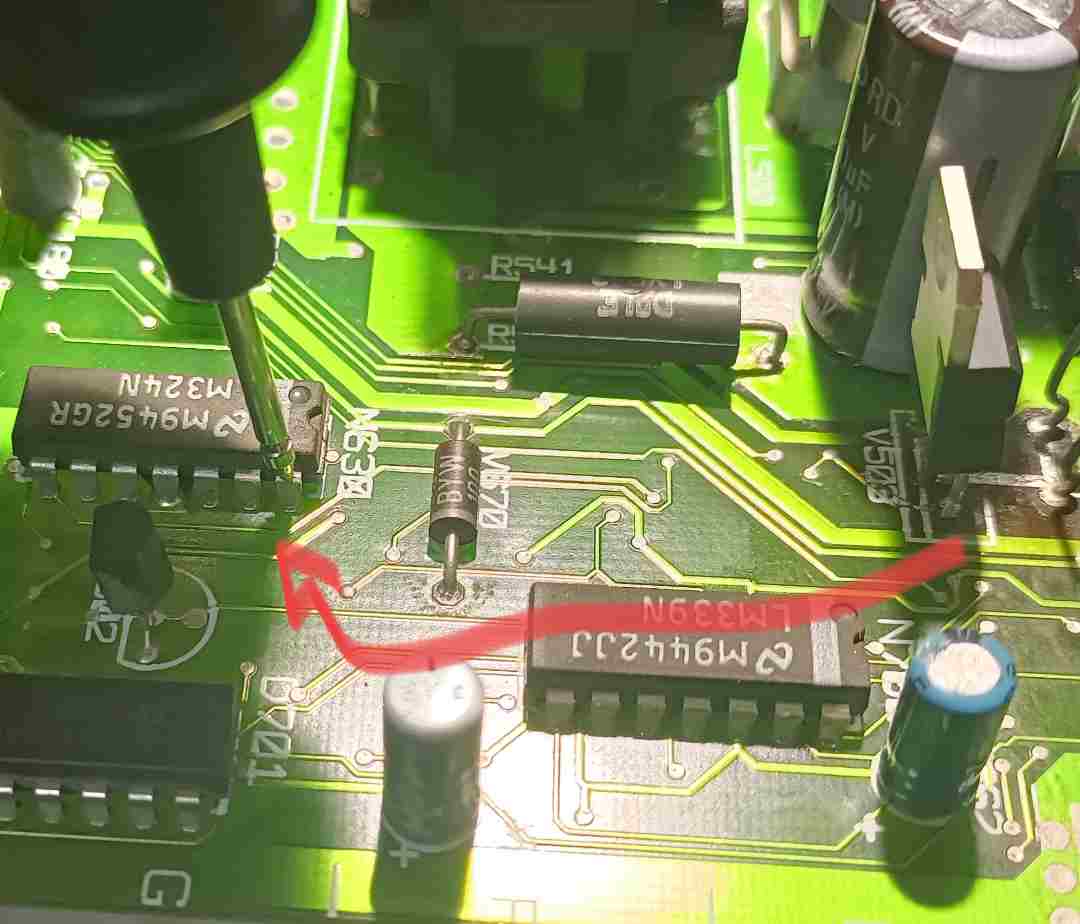

scheda stufa a pellet in corto causa sbalzo di tensione
sergio1289 ha risposto a sergio1289 alla discussione in Elettronica generica
si magari, non ho né varistore né fusibile a disposizione -
scheda stufa a pellet in corto causa sbalzo di tensione
Stefano Dalmo ha risposto a sergio1289 alla discussione in Elettronica generica
E la vuoi collegare questa scheda , ci stai facendo soffrire ! -
Convertire un macchinario a 230V
pedersen ha risposto a pedersen alla discussione in Altro su impianti elettrici industriali
Se perdesse anche il 50% della coppia il 30kW, avrebbe comunque più coppia del 7,5 kw in trifase Ma motori monofasi grossi non ne fanno? Se si prende un motore trifase non si può riavvolgere monofase? -
scheda stufa a pellet in corto causa sbalzo di tensione
sergio1289 ha risposto a sergio1289 alla discussione in Elettronica generica
aggiornamento la prova lampada con lampadina 100 w dovrebbe aver dato esito positivo non si e accesa per niente neanche un lampo , sbaglio o almeno un lampo lo doveva fare all'accensione?quindi deduco che il corto nella scheda non c'è più. controllato anche il varistore che mi dava corto netto sollevando un piedino e ok. premetto che la prova lampada lo fatta senza varistore nella scheda -
Ciao a tutti, mi sono messo a studiare ProxMox ed è finita che adesso un serverino 'fatto in casa' con NAS, Cloud ed altre cosuccie interessanti e devo dire che funziona veramente bene. Il problema è che ho usato hardware che avevo già in casa che, ovviamente, non è progettato per un Server serio; di conseguenza non è in grado di gestire l'accensione e lo spegnimento dello stesso. Non penso che l'accensione possa causare problemi, ma lo spegnimento potrebbe determinare una perdita notevole dei dati, almeno da quello che ho letto. Attualmente il tutto è alimentato da una di quelle prese WiFi in commercio (datata anche quella), così posso accenderlo e spegnerlo tramite il telefono, ma, per lo spegnimento, sono sempre costretto prima a stoppare le Virtual Machine, i Container ed, infine, ProxMox stesso, che è il sistema operativo madre. L'idea è quella di spendere il meno possibile o, addirittura, niente e di auto-costruirmi una sorta di interfaccia; in rete ho visto che esistono parecchi schemi di una sorta di UPS (ovviamente molto limitato) con schedine e batterie al litio. Ho pensato di intercettare la mancanza di alimentazione all'interno dell'UPS per poi usare quel segnale per spegnere il mini-PC; è che non so come, perchè il mini-PC, oltre ad essere datato, è privo di qualsiasi interfaccia esterna. Esiste un modo per ovviare al problema ? Qualche idea ?
In primis grazie per la risposta, di cuore! In effetti si, sono da un capo sui positivi 5 v dei condensatori 4700, e dall'atro al solo pin centrale (collettore) del bdx che chiude sull'emettitore che va a massa. Ho provato senza il BDX e sulla piazzola della base ho fissi 3.2V, che arrivano dal pin 14 del lm324. In effetti è sempre pilotato. Ti ho allegato la foto Ora mi studio il circuito del lm324. Ne ho di nuovi e posso anche sostituirlo A tua disposizione se ha altre riflessioni!
Adelino Rossi ha iniziato a seguire Toroide saturo.
Toroide saturo.
Adelino Rossi ha risposto a Pappardella alla discussione in Installazione impianti elettrici industriali
Anch'io solitamente avevo il bypass del contatto di scatto all'avviamento, lo scatto del relè è collegato al circuito 86 di blocco a riarmo manuale. Sei sicuro che la protezione non abbia la funzione di inibizione all'avviamento già disponibile al suo interno? - Oggi
Riparare tapparella elettrica
Nik-nak ha risposto a France90 alla discussione in Altri argomenti elettrici
Senza immagini della tapparella nella cassetta, non si possono dare suggerimenti Dipende dal tuo grado di manualità, considerando inoltre che devi lavorare su una scala, con tutti i rischi connessi. Valuta tu come procedere. -
Se ho ben capito, sono da un lato a +5V, e dall'altro a GND tramite il transistor BDX53? Se è così, mi viene da pensare che servono a scaricare i condensatori sulla +5V, e dovrebbero pilotati da "qualcuno"(microcontrollore?) Non è che il transistor è sempre pilotato, ed in quel modo le resistenze dissipano sempre circa 2.5W a testa? Verifica chi pilota il transistor
Ciao, io recentemente ho sviluppato applicazioni simili alla tua, l'uscita "OutputHeatPWM" del blocco pid andava a comandare direttamente l'uscita del plc, il pid era richiamato ogni 100ms e tutto funziona senza problemi
Buongiorno a tutte/i, Una tapparella elettrica nuova ha iniziato ad avere questo problema: premendo l'interruttore per abbassarla, si sentono rumori meccanici, si smuove qualcosa, si abbassa di qualche centimetro e poi rimane incastrata, continuando a muoversi ma senza spostarsi. In pratica non si può più alzare o abbassare.Premendo l'interruttore per alzarla invece non succede nulla. Un muratore ha cercato, senza esito, di sbloccarla rimuovendo il pannello e scuotendola a destra, a sinistra, in alto e in basso. Non c'è stato verso, è sempre bloccata. Mi ha detto che un gancio in profondità si è sfilato e servirebbe un intervento più complesso. Secondo voi, con una scala e un po' di pazienza, potrei cercare di sbloccarla io? Come mi suggerite di procedere? O è meglio chiamare la persona che aveva installato le tapparelle? Che tipo di intervento potrebbe essere necessario? Non ho voglia che mi smontino la parete, ad esempio...
Toroide saturo.
mrgianfranco ha risposto a Pappardella alla discussione in Installazione impianti elettrici industriali
A quanto è regolato il tempo di intervento? -
Silvio BC ha aderito alla comunità
TV led smart teck cx315dled solo audio
catobleba ha risposto a catobleba alla discussione in Altre marche TV
Grazie della risposta, può darsi che tu abbia ragione , io le ho trovate qui in Italia ma dicono che c'è ne sono tre, mah stasera apro verifico. Poi ci aggiorniamo. Saluti -
Tipologia di differenziale elettronico o elettromeccanico
Piolo83 ha risposto a Piolo83 alla discussione in Quadri elettrici civili e terziario
L'impianto é stato rifatto in parte le condutture sono semi nuove in quanto sono state cambiate solo le cordine da mio babbo che faceva a suo tempo l'elettricista. Il quadro se me lo faranno nuovo probabilmente mi daranno una Dico,ma sul resto sicuramente una Diri,anche se é stato fatto 11 anni,non credo un installatore si prende la briga di farmi una Dico,su qualcosa che non ha fatto poi non so. -
Tipologia di differenziale elettronico o elettromeccanico
Piolo83 ha risposto a Piolo83 alla discussione in Quadri elettrici civili e terziario
Scusa se l'impianto é vecchio e deve essere certificato (esempio voglio vendere il mio appartamento), a seguito di ispezione e verifiche non mi fará mai una Dico. Mi fará una Diri. Poi se uno vuole prendersi delle responsabilitá in più tanto meglio per me. -
scheda stufa a pellet in corto causa sbalzo di tensione
sergio1289 ha risposto a sergio1289 alla discussione in Elettronica generica
si certo stasera faccio la prova lampada e vi faccio sapere come si comporta. ultimi due chiarimenti, il fusibile originale che è esploso era siglato FF dovrebbe essere ultrarapido, mentre quello che avevo io a disposizione e si è bruciato era siglato F rapido. secondo voi dovrei mettere per forza un fusibile originale siglato FF ultraveloce, oppure va bene anche un rapido F? il varistore esploso è siglato S 10 K 275 15 34 dovrei metterlo uguale o basta solo che abbia riportato la sigla S 10 K 275 . ok dopo controllo grazie. -
Tipologia di differenziale elettronico o elettromeccanico
Marco Fornaciari ha risposto a Piolo83 alla discussione in Quadri elettrici civili e terziario
Pure la confusione tra DiCo e DiRi. In ogni caso, modificando oggi, con apparecchiature che rispondono alle norme dal 2008 in avanti, ci vuole solo e soltanto la DiCo. -
Aiuto
Massimiliano Floriani ha risposto a Massimiliano Floriani alla discussione in Citofoni, videocitofoni e intercomunicanti
Buongiorno Stefano, non l'ho sostituito ma lo ho aggiunto ad uno identico al piano inferiore. E non l'ho configurato. Non c'è scritto di configurarlo. Grazie -
Citofono Urmet non genera suoneria ( ma da vicino all'alimentatore si)
gabbizio ha risposto a gabbizio alla discussione in Citofoni, videocitofoni e intercomunicanti
Mi è venuto un dubbio: in che modo devo ponticellare GT con le U? Staccando i fili e unendoli tra di loro? Oppure stacca do i fili e e creando un ponte sulla morsettiera? -
Normalmente per queste gestioni non si usa l'uscita PWM vera e propria, ma un uscita normale comandata da una funzione/istruzione già presente nei PLC di taglia medio/alta che trasformato il valore numerico in uscita da un PID in tempi ON e OFF di uno specifico temporizzatore o eventualmente di due. Nel 1500 non so quale istruzione è, dato che non l'ho mai usato: è arrivata prima la pensione. Magari nel 1500 è già presente l'uscita del PID che indichi: prova al banco. Questo funzionamento lo ho usata anni fa per comandare bruciatori di un forno di smaltatura, ma gli FB e i DB per il 300, già con i giusti parametri, mi sono stati passati dal fabbricante dei bruciatori.
Citofono Urmet non genera suoneria ( ma da vicino all'alimentatore si)
gabbizio ha risposto a gabbizio alla discussione in Citofoni, videocitofoni e intercomunicanti
Quelle cavo? Posso fare delle prove? Per verificare? Potrebbe essere questo modulo 1145/500? A cosa serve nello specifico? -
Tipologia di differenziale elettronico o elettromeccanico
Piolo83 ha risposto a Piolo83 alla discussione in Quadri elettrici civili e terziario
Scusa a parte che non mi farebbe mai una Dico ma al massimo una Diri. Secondo qual'é questo funzionamento dubbio. Primo ho il coordinamento certamente a monte un blocco differenziale 300ma Classe A selettivo (elettromeccanico) con parte magnetotermica c40 10kA. A valle nel centralino di casa il sezionatore generale da 63A,a valle di ci sono gli MTD elettronici citati. Fammi capire cosa c'é di non sicuro??? Le marche proviamole prima di criticarle. Sono certificate,con tutto quello che ne concerne. Testate con apposito strumento solo il tempo saprá dirne di più sulla durata. Nel mio lavoro faccio prove di scatti sui differenziali spesso e mi sono capitate spesso che le marche da voi citate avessero problemi,ma non ci ho mai sparato sopra,sono componenti che possono guastarsi. -
Roberto Garoscio ha iniziato a seguire Citofono Urmet non genera suoneria ( ma da vicino all'alimentatore si)
Citofono Urmet non genera suoneria ( ma da vicino all'alimentatore si)
Roberto Garoscio ha risposto a gabbizio alla discussione in Citofoni, videocitofoni e intercomunicanti
Probabilmente il cavo è guasto. -
TV led smart teck cx315dled solo audio
Dumah Brazorf ha risposto a catobleba alla discussione in Altre marche TV
Mah, io su alicoso trovo queste che vogliono 36V giusti giusti https://it.aliexpress.com/item/1005008498077629.html -
Come aprire due elettro serrature insieme ?
Marco Fornaciari ha risposto a soldato alla discussione in Citofoni, videocitofoni e intercomunicanti
Perché complicarsi la vita con alcuni relè e un temporizzatore o qualche diavoleria elettronica di dubbio funzionamento e costo esagerato per l'uso: il citofono la hai in mano, premi due pulsanti una dopo l'altro.
