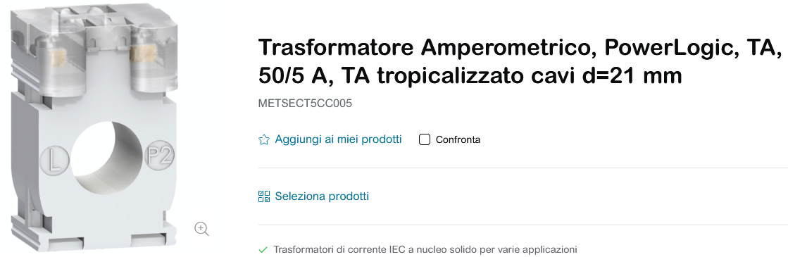

Comportamento strano del cursore del mouse.
Marco Fornaciari ha risposto a distefanom alla discussione in Windows
Mi autocito. Con win 8, e pure per 10 e 11, dipende su quali siti si va, per alcuni bisogna utilizzare solo edge nelle ultime versioni, specialmente per banche, assicurazioni, carte di credito, e consimili. Ovvero alcune parti del sito non sono visili, è che non c'è nulla che lo evidenzi. -
Errore CF su Whirlpool ART863/A+/NF dopo riparazione scheda – richiesta aiuto tecnico
argo63 ha risposto a argo63 alla discussione in Frigoriferi - Congelatori
Grazie Stefano Dalmo per la tabella errori. Nel mio caso il CF compare immediatamente alla pressione del tasto ON, prima che vengano attivati relè o compressore. Considerando che le tensioni +5V e –5V risultano presenti e che l’errore compare anche con tutti i carichi scollegati lasciando solo il display collegato, volevo chiedere: su questo modello il CF è più frequentemente legato a un problema di comunicazione tra scheda principale e display oppure a un fault interno della scheda (EEPROM/micro)? Esiste una procedura di reset o una verifica specifica da fare sulla linea di comunicazione tra le due schede? Grazie. -
Samsung UE55ku6072U immagine che si sdoppia
Riccardo Ottaviucci ha risposto a filo66 alla discussione in Samsung
cerca Samsung panel fixing -
Aiuto per utilizzo Algol 11 serie P.
Riccardo Ottaviucci ha risposto a Antonio2188 alla discussione in Brionvega
metti una foto di quella rimasta,magari tra i vecchi rottami troviamo quello che ti serve -
Line splitter per pinza amperometrica
kym ha risposto a kym alla discussione in Didattica elettrotecnica
In realtà a me serve il contrario, ho errato scrivendo X10 ho letto di uno splitter che divideva per usarlo con pinze più precise anche con correnti più elevate non supportate dove era 10X probabile era altro simbolo la foto non era molto chiara. se mettessi questo, non farei altro che far passare il filo al suo interno e fare un anello con un cavetto ai suoi poli dove poi misuro con la pinza amperometrica? avrei una portata di 50A da dividere per 10 per avere il valore reale, funziona? -
biggio78 ha aderito alla comunità
Line splitter per pinza amperometrica
Livio Orsini ha risposto a kym alla discussione in Didattica elettrotecnica
A titolo di esempio qui trovi parecchi trasformatori di corrente o amperometrici - Oggi
Sostituzione vecchia caldaia a gas
Dominioni ha risposto a Dominioni alla discussione in Impianti Riscaldamento
Grazie a tutti degli spunti. Ora sono fuori dall’Italia, quando torno comincerò a chiedere dei preventivi -
Comportamento strano del cursore del mouse.
NovellinoXX ha risposto a distefanom alla discussione in Windows
Prova a disattivare il file di swap. -
Line splitter per pinza amperometrica
NovellinoXX ha risposto a kym alla discussione in Didattica elettrotecnica
Devi realizzare dieci spire intorno al foro dove inserisci la pinza. Ma non serve per misurare correnti elevate, al contrario, serve a misurare correnti deboli. Ad esempio se hai una lampada led che assorbe 0,1 amp, con la portata x10 leggerai sulla pinza 1A, poi sarai tu a dover dividere il valore letto per 10 per conoscere il valore reale. La precisione è, oltre a quella della pinza, l'errore aggiuntivo causato dall'inserzione del line-splitter. -
roger72 ha iniziato a seguire De Longhi Dedica non effettua la decalcificazione.
De Longhi Dedica non effettua la decalcificazione.
roger72 ha inserito una discussione in Piccoli elettrodomestici
Buongiorno. Mi ritrovo con la mia macchina del caffè De Longhi EC 685, che si è accesa la spia rossa sul tasto vapore a segnalazione della necessità di effettuare una decalcificazione. Eseguendo la procedura descritta nelle istruzioni (l'ho già fatta altre volte), la procedura non parte. Ho provato anche a fare un reset dell'apparecchio ma il problema persiste. Avete qualche consiglio? -
Elettrificatore per recinti Elpa con strano comportamentoo
Livio Orsini ha risposto a Leone2285 alla discussione in Elettronica generica
A me sembra molto differente. A parte le sensazioni personali devi verificare la componentistica relativa alloscillatore. -
Livio Orsini ha iniziato a seguire Comportamento strano del cursore del mouse.
Comportamento strano del cursore del mouse.
Livio Orsini ha risposto a distefanom alla discussione in Windows
Assolutamente no! Io ho bel portatile con oltre 20 anni di onorato servizio, usa win8 (anche se in automatico ci sono continue richieste per aggiornarlo a 10), che uso solo per connettermi ad internet e lo faccio senza alcun problema. -
Line splitter per pinza amperometrica
Livio Orsini ha risposto a kym alla discussione in Didattica elettrotecnica
No comprarlo. Ne trovi di differenti tipi nei vari venditori in rete. -
Elettrificatore per recinti Elpa con strano comportamentoo
Problema cancello Came Scheda Za2
Enzo otta ha risposto a Enzo otta alla discussione in Cancelli elettrici
Scusa ma questo sulla ricevente o direttamente sulla scheda? - Ieri
Problema cancello Came Scheda Za2
Enzo otta ha risposto a Enzo otta alla discussione in Cancelli elettrici
Pensi Che il problema sia di quei due elementi? Se si pensi mi conviene sostituirli? O pensi possa diipendere dalle fotocellule? -
Problema cancello Came Scheda Za2
Enzo otta ha risposto a Enzo otta alla discussione in Cancelli elettrici
Ti ringrazio sei stato molto di aiuto 💪 -
Comportamento strano del cursore del mouse.
Marco Fornaciari ha risposto a distefanom alla discussione in Windows
Un momento, si è aggiornato a win 10 e non ti chiesto conferma? Se la ha chiesta e non hai negato ... Reinstallare il tutto non è detto che risolva, se hai il disco di installazione e la licenza puoi tentare di reinstallare win 8, ma fallo su un disco diverso, almeno non perdi l'attuale funzionamento. Solo che poi con win 8 non vai più in internet o quasi. Se hai disco o file ISO, e pure una licenza, sempre su un disco nuovo puoi installare win 10, ma prima porta la memoria almeno a 16 GB, sempre se la scheda madre lo permette. A differenza dei win precedenti, se win 10 non parte al primo colpo (che no è raro) ritenta con una configuazione di registro cha ha in pancia e che lui ha classificato come funzionante. -
sibilo su linea cdz
kniko2 ha risposto a kniko2 alla discussione in Interruttori differenziali, magnetici e termici
Grazie per il consiglio Piergius .buona serata -
Va beh dai, l'importante è che funzioni tutto a dovere, poi speriamo che duri altri cento anni 😁 Ciao prego
generatore di segnale 4 20 ma
Marco Fornaciari ha risposto a aniellos alla discussione in Altri HMI & Scada
Che la Pt 100 sia una resistenza mi è noto da +/- 45 anni, ma mi è noto anche che il segnale in uscita è in mV proporzionale alla variazione di resistenza dovuta alla temperatura, il tutto da rilevare attravero un ponte di Wheatstone e adeguata alimentazione dello stesso. Misurandola con un tester si stabilisce con certezza solo che non è interrotta, tutti i valori in Ohm rilevati difficilmente rappresentano il reale funzionmento della Pt100 per diverse ragioni fisiche. E anche le termocopie danno in uscita un segnale in mV, è solo generato da una giuzione piuttosto che da una variasione di resistenza. Poi misura il tutto come ti pare, ma se vuoi leggere i valori ingegneristici su uno strumento devi collegarle come dicono i mnauli dello strunento, e sempre in base ai lori fili: 2, 3, 4; e per le trmocopie anche rispetto al tipo. -
Problema cancello Came Scheda Za2
ROBY 73 ha risposto a Enzo otta alla discussione in Cancelli elettrici
Ciao Enzo otta, controlla bene la scheda, mi sembra di vedere dei componenti rotti, il diodo di sicuro (vedi i cerchi bianchi), poi non so se ce ne siano altri: Comunque, secondo me ti conviene cambiarla con una nuova scheda, anche una "universale" se vuoi risparmiare, tipo la NOLOGO START-S11CT che ha la morsettiera e i collegamenti molto simili alla vecchia ZA2, oppure la START S-4XL, poi la ricevente manterrai l'attuale RE432M -
Aiuto per utilizzo Algol 11 serie P.
Antonio2188 ha risposto a Antonio2188 alla discussione in Brionvega
Ciao scusami se ti disturbo ancora. Dove posso trovare una vite/bullone cavo dove si inserisce l'antenna circolare? Me ne manca uno e vorrei che l'algol fosse completo. Grazie mille. -
simuffa ha iniziato a seguire Comportamento strano del cursore del mouse.
Comportamento strano del cursore del mouse.
simuffa ha risposto a distefanom alla discussione in Windows
Ciao, visto che hai verificato con più programmi che di virus al momento non ne hai, prova temporaneamente per qualche minuto a fermare Windows Defender da impostazioni - aggiornamento e sicurezza - sicurezza di Windows - protezione da virus e minacce e anche protezione in tempo reale e vedi se la causa del problema è proprio lui. Il processo che sfrutta poi risorse nella schermata che hai postato è quello di Windows Defender. Non dimenticarti di riattivarlo dopo la prova. Se è lui poi cerchiamo alternative. -
Quesito
ROBY 73 ha risposto a 67Sirio alla discussione in Citofoni, videocitofoni e intercomunicanti
Ciao 67Sirio, Presumo che tu volessi scrivere UDENTI, giusto? Comunque, purtroppo no. Quei kit nascono così come sono e NON sono "accessoriabili", fai prima ad installare un secondo posto interno come da pag. 16: https://www.vimar.com/irj/go/km/docs/z_catalogo/DOCUMENT/49401277B0_00_K40910_K40911_K40930_K40931.94962.pdf sperando che l'interlocutore riesca a sentire e vedere la chiamata e l'accensione del monitor
