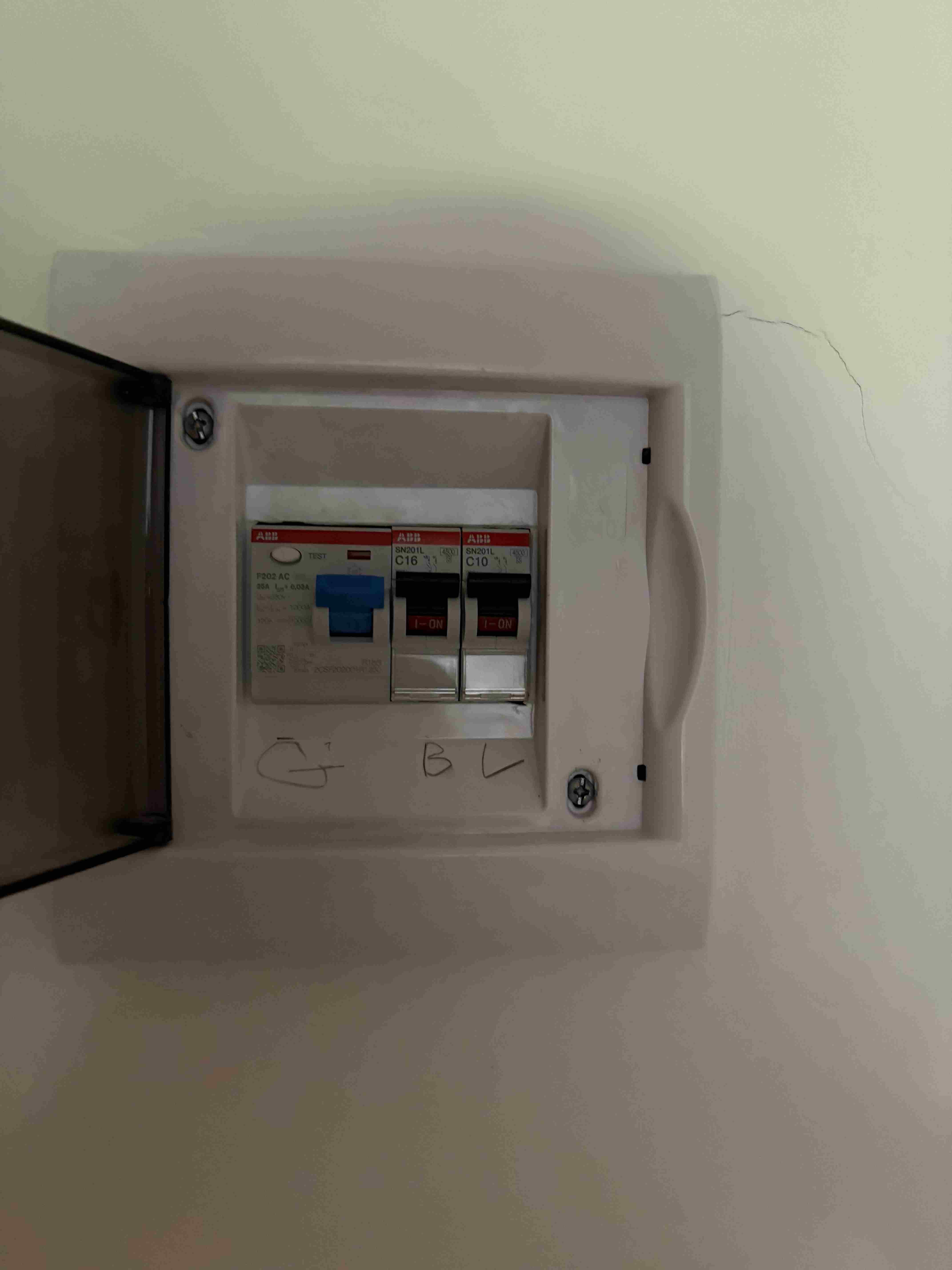

Installazione errata split: condizionatore attaccato al soffitto e foro errato nel muro (foto)
giorgio17 ha risposto a Joeyye1 alla discussione in Guasti/Problemi Climatizzazione
Purtroppo si,sempre più delinquenti che si spacciano per tecnici. -
Installazione errata split: condizionatore attaccato al soffitto e foro errato nel muro (foto)
ALLUMY ha risposto a Joeyye1 alla discussione in Guasti/Problemi Climatizzazione
Apri una contestazione e blocca i pagamenti, ma devi essere sicura che quel lavoro non è stato fatto a regola d'arte, fatti consigliare da un perito, chiama la casa costruttrice dei clima (se non è cinese), fai di tutto per dimostrare le tue ragioni, sennò perdi tempo e altri soldi. -
Problema condizionatore daikin
giorgio17 ha risposto a Luca Nanni alla discussione in Guasti/Problemi Climatizzazione
Senza offesa, se dici che è tutto pulito viene da pensare mancanza gas.Se manca gas devi affidarti ad un tecnico abilitato FGAS. Il fatto che da accesi misuri 23 gradi aria uscita non mi sembra sia ottimo. -
Installazione errata split: condizionatore attaccato al soffitto e foro errato nel muro (foto)
ALLUMY ha risposto a Joeyye1 alla discussione in Guasti/Problemi Climatizzazione
Mah, mi sembra che di queste sfortune se ne senta parlare più spesso ogni giorno che passa 🤔 -
Installazione errata split: condizionatore attaccato al soffitto e foro errato nel muro (foto)
Alessio Menditto ha risposto a Joeyye1 alla discussione in Guasti/Problemi Climatizzazione
Beh quindi cosa pensi di fare alla luce di quello che abbiamo detto? Cosa vuol dire “grazie del consiglio”? Sei tu che devi decidere, si capisce benissimo che loro non smonteranno tutto, rifaranno altri buchi nel cemento armato ecc ecc -
Installazione errata split: condizionatore attaccato al soffitto e foro errato nel muro (foto)
Joeyye1 ha risposto a Joeyye1 alla discussione in Guasti/Problemi Climatizzazione
Ahahah, gli l’ho detto, mi ha risposto che loro sono professionisti e sanno fare il loro lavoro! I professionisti non leggono mai il manuale! Al fine mi sa che mi tocca pagare. Grazie comunque del consiglio! -
Installazione errata split: condizionatore attaccato al soffitto e foro errato nel muro (foto)
Alessio Menditto ha risposto a Joeyye1 alla discussione in Guasti/Problemi Climatizzazione
Bene, allora te la senti di dire che se non sistemano come indicato nel libretto di installazione tu non li paghi? P.s. Cosa che penso non puoi nemmeno fare. -
Installazione errata split: condizionatore attaccato al soffitto e foro errato nel muro (foto)
Joeyye1 ha risposto a Joeyye1 alla discussione in Guasti/Problemi Climatizzazione
Pagato acconto 40% e manca 60%di saldo fine lavoro. Che li devo ancora pagare. -
Protezioni quadri elettrici
Marco Fornaciari ha risposto a pasderasis72 alla discussione in Quadri elettrici civili e terziario
1- Te lo dicono le norme 2- Te lodicono le sezioni dei conduttori 3- Ela terra non c'è nell'impianto? 4- L'impianto è progettato per quanti kW reali 6 o più: mai dimenticare che a valle del contatore si può prelevare la potenza contrattuale + 30% per 3 ore. Ma prima di scrivere oltre, devi chiarire meglio: - prima parli di cavi 2 x - poi di 3 x Quindi si tratta di fornitura monofase o trifase, la cosa cambia parecchio? Ma poi chi fa la Dico? -
Installazione errata split: condizionatore attaccato al soffitto e foro errato nel muro (foto)
Alessio Menditto ha risposto a Joeyye1 alla discussione in Guasti/Problemi Climatizzazione
Bisogna che ti decidi però: è stato pagato o devi ancora pagare? Perchè se è pagato, ti consiglio di nuovo di chiamare uno che sistemi, se non è ancora pagato puoi tentare la prova di forza di dire che non paghi finché non sistemano, sempre che ti reggano i nervi. -
Collegare un decoder TivùSAT senza usare cavo coassiale
ALLUMY ha risposto a armageddon63 alla discussione in Impianti misti TV-SAT
Puoi postare una foto che spieghi (una volta per tutte) cosa c'è nella scatola "Uscita SAT" del soggiorno? -
pressatrice cicli al minuto
Marco Fornaciari ha risposto a click0 alla discussione in Impianti (Idraulica)
Anche se il fabbricante dicesse 5 cicli al minuto, voglio vedere te a riuscirci senza fare paciughi. In attrezzi di quel tipo per uso esclusivamente manuale il dato è abbastanza inutile. Anche perché se eccedi si scalda e non funziona più bene, e sicuramente ha più colpi in canna il 15 gennaio del 15 luglio, sorvolando sui giorni attuali. -
Installazione errata split: condizionatore attaccato al soffitto e foro errato nel muro (foto)
Joeyye1 ha risposto a Joeyye1 alla discussione in Guasti/Problemi Climatizzazione
Milano, zona Affori. Ho chiesto già’ da inizio se serve una Linea dedicata,mandato il quadro elettrico chiedendo se prima devo far fare il lavoro da un elettricista. Mi hanno risposto, no, il quadro va ben e ci pensiamo tutto noi! Ed eccomi qui. Ho in programma di rifare il quadro elettrico e mettere una linea dedicata. Se qualcuno di vuoi conosce qualche elettrica bravo in questa zona. Grazie -
Problema condizionatore daikin
Luca Nanni ha risposto a Luca Nanni alla discussione in Guasti/Problemi Climatizzazione
Senza offesa, se avevo i soldi per un tecnico lo chiamavo e non scrivevo qui... detto questo, io speravo che qualcuno potesse darmi qualche indicazione, risponderò comunque alle domande: uguale potenza, metratura diversa(ma non cambia niente perchè il punto non è la temperatura della stanza ma la temperatura in uscita dall osplit), no, si, si -
Installazione errata split: condizionatore attaccato al soffitto e foro errato nel muro (foto)
giorgio17 ha risposto a Joeyye1 alla discussione in Guasti/Problemi Climatizzazione
Sei stata molto sfortunata ad incontrare dei soggetti che fanno fare brutta figura a tutto il settore. Piuttosto che andare per vie legali trova uno onesto e fatti mettere a posta questo lavoro. Se dici di dove sei magari qua sul forum possiamo darti qualche informazione per un bravo tecnico. Cerca in qualche modo di fare una "buona"pubblicità a quella miserabile ditta. - Oggi
Installazione errata split: condizionatore attaccato al soffitto e foro errato nel muro (foto)
mrgianfranco ha risposto a Joeyye1 alla discussione in Guasti/Problemi Climatizzazione
Ma come si fà a dire una cosa del genere!!...un ammissione di colpa vera e propria, non di due macchine molto probabilmente di tutte quelle che hanno installato! A questo punto se hai già pagato tutto c'è da sperare che le macchine funzionino dignitosamente, quando si ha a che fare con l'ignoranza delle persone non se ne esce mai velocemente.. -
pressatrice cicli al minuto
mrgianfranco ha risposto a click0 alla discussione in Impianti (Idraulica)
Non credo sia un dato utile e dichiarato dal costruttore, specie per la tipologia di strumento! -
Lavastoviglie REX TT08E che non scalda l'acqua
Nik-nak ha risposto a Shork alla discussione in Lavastoviglie
QUESTO È il service manual della tua, ed aggiungo anche della mia, lavastoviglie, dove ci sono informazioni per la ricerca guasti -
Per pressatrice (Idraulica)
Collegare un decoder TivùSAT senza usare cavo coassiale
armageddon63 ha risposto a armageddon63 alla discussione in Impianti misti TV-SAT
Ecco le foto. La prima è una immagine d'insieme dei cavi Antenna e del SAT che scende diretto dalla parabola sul tetto e si è dovuta fare una giunzione con altro cavo che poi scende passando dalla scatola in cui c'è il miscelatore ma va diretto alla scatola che ho nel piano interessato. -
Problema condizionatore daikin
giorgio17 ha risposto a Luca Nanni alla discussione in Guasti/Problemi Climatizzazione
Gli split sono di potenza uguale? Le stanze hanno la stessa metratura? Mai fatto fare una manutenzione e un controllo da un tecnico? Le batterie degli split sono pulite? Le ventole degli split sono pulite? Un controllo da un tecnico lo farei fare -
Lavatrice Aeg rumorosa in centrifuga
Ganimede77 ha risposto a matteobrus alla discussione in Lavatrici - Asciugabiancheria
Cuscinetti di burro del gruppo Electrolux, successo anche a me pur avendo trattato la macchina con cura. Mai più. Immagino vasca saldata e, nello store non disponibile nemmeno come ricambio. Se così riparazione impossibile. Se disponibile gruppo vasca (vasca, cesto, cuscinetti, alberlo, crocera, ecc.) potrebbe essere antieconomico se si aggiunge la manodopera. -
Protezioni quadri elettrici
pasderasis72 ha inserito una discussione in Quadri elettrici civili e terziario
Salve a tutti chiedo venia ma vorrei info .contatore enel 4.5 /6kw (da definire ) parte cavo 2×10 lungo 15 mt arriva ad un quadro distribuzione e da li partomo 3 cavi 1 2x10 mt 8 che alimenta Q.E casa 1 cavo 2×10 mt 20 che alimenta Q.E locale tecnico 1 cavo 3×4 mt 10 you che alimenta q.e giardino. Che protezioni mettere a monte e a valle ? -
Installazione errata split: condizionatore attaccato al soffitto e foro errato nel muro (foto)
Joeyye1 ha risposto a Joeyye1 alla discussione in Guasti/Problemi Climatizzazione
Grazie del consiglio, ma è la prima volta e non ho esperienza. Ho fatto vedere al responsabile della ditta, mi ha detto che per lui il lavoro è perfetto e gli piace tanto. Mi ha detto che i tecnici non seguono mai il manuale. Mi accusa di inventare le scusa per non pagare. Cosa devo dire.. ho iniziato a balbettare… magari si sono anche appropriati vedendo che sono una ragazza straniera e hanno pensato tanto questa non capisce niente.. -
Aiuto per frigorifero tradizionale
mauttantotto ha risposto a mauttantotto alla discussione in Frigoriferi - Congelatori
sottoscrivo in pieno... anche io la prnso come voi... comunque le feritoie in basso nel mobile ci sono, fino a poco fa andava sempre bene, inoltre pur essendoci spazio nel mobile per quelli più alti mi ritrovo questo frigo basso ch ci entra ben poca roba.. per le guarnizioni credo funzionino, quando tiro sento un po' di resistenza.. il proprietario dice di volerlo cambiare.. stamattina a 1 ho aperto e l'acqua era fresca il freezer funzionava bene ma i due termometri segnavano 13 gradi (era spento quando ho aperto e il fondo del frigo stava sciogliendo la brina.. magari l'acqua risultava fresca perché in ambiente c'erano pure 31 gradi 😵💫 grazie a tutti comunque
