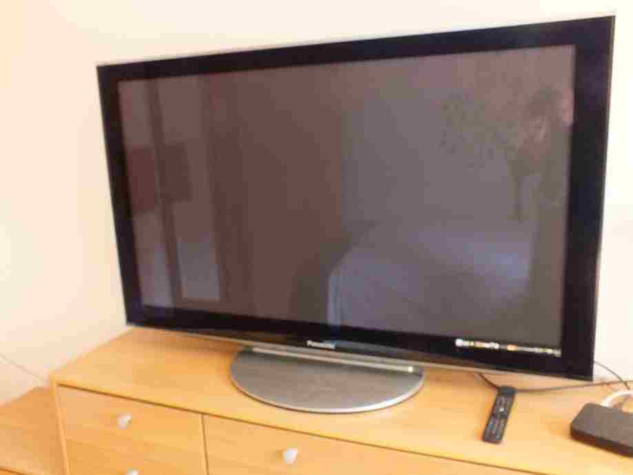

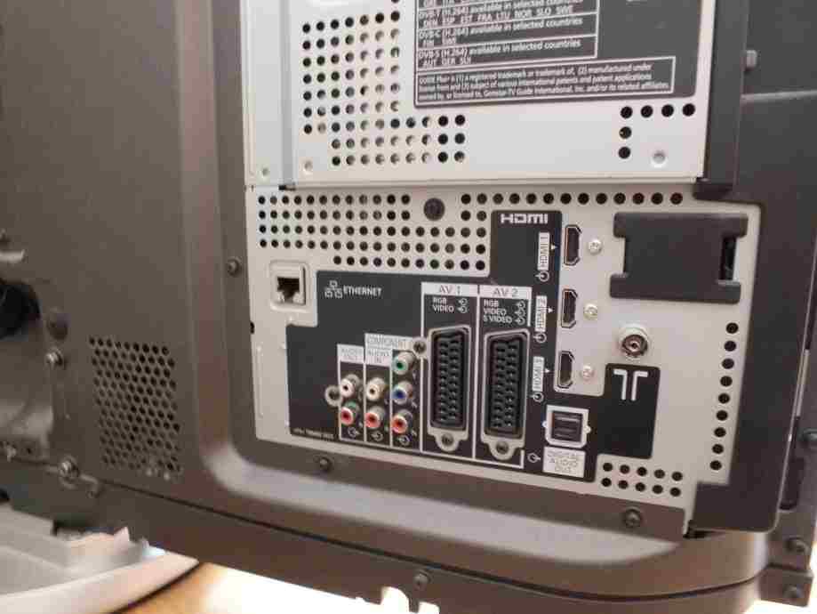

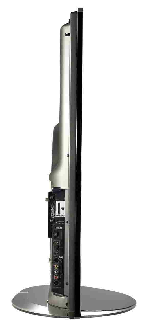

  1. Nell'ultima ora
  2. Salve a tutti, ho un problema di assenza audio dalle casse dal mio Tv PANASONiC ViERA TX-P50V10E. L'audio peró é funzionante dall'uscita cuffie. Ho collegato alle diverse prese in ingresso diversi apparati tutti funzionano in video ma non esce audio ( se non dall'uscita cuffie) Ho fatto il reset decine di volte. Ho controllato tutte le impostazioni. Qualcuno ha avuto un problema simile con un altro modello ViERA o similare? Qualcuno ha lo schema elettrico o ha qualche riferimento per la soluzione/riparazione? Potrebbe essere un finale o un chip fuso? Grazie.
  3. Lo scarico fumi è attraverso la griglia frontale che si vede in foto . Prova a farlo funzionare senza il pannello frontale e vedi se va in blocco . Comunque la posizione di questo scaldino senza una copertura idonea , come un balcone di un piano superiore , senza una copertura apposita e destinato a durare poco , umidità invernale e pioggia , vanno alla grande .
  4. ROBY 73
    Problema apertura portone
    Ottimo!! Ciao prego
  5. Oggi
  6. giorgio17
    Generatore eolico
    Sono abituati troppo bene i giovani. Capisco Marco perché anche io ho qualche problema e sopra i 26 gradi comincio a sudare da fermo.
  7. riosbiles
    Scheda BFT fastnet Cancello scorrevole
    Se ci fosse qualcuno che disponesse di ricambi anche usati come le fotocellule o il lampeggiante con radio integrata per questo modello di scheda Bft deimos Fast net sarebbe una grande cosa.
  8. giorgio17
    modulo wifi aermec
    Ripeto:Aermec non viene venduta nei supermercati,vuoi metterci le mani dove non sai sono cavoli tuoi, Aermec non è obbligata a spiegarti cosa devi fare visto che ha i suoi tecnici e anche se spendi 50 euro per montare il WiFi avevi anche la garanzia sul lavoro. Nessuna marca è obbligata a spiegarti cosa puoi o non puoi fare sulle macchine perché se dopo qualcosa si rompe siete i primi a lamentarvi sui sociale. Dovresti invece ringraziare questo forum che ti ha aiutato(gratis)anche se forse era meglio ti rivolgevi a Facebook. Dormi tranquillo.
  9. michy1990
    Tecnica Pwm
    Io voglio apprendere le conoscenze ricevute dai prof e metterle sul campo.Volevo sfruttare il gruppo per ampliare le conoscenze. PS : Per misurare la corrente in un cavo so che ci vuole una pinza amperometrica
  10. Alessio Menditto
    Generatore eolico
    Ma certo, io parlo sempre in generale, se tu hai questi problemi respiratori devi per forza fare qualcosa, ma che ragazzi/e giovani e baldanzosi stanno al fresco e poi cadono dalle nuvole perche credevano fosse quasi gratis fa molto ridere.
  11. Marco Fornaciari
    Generatore eolico
    Nel mio caso ho problemi di sinusite e rinite croniche, dalla nascita, e pure eriditato problemi cardiaci seppur lievi. Oltre una certa condizione di temperatura e umidà faccio fatica a respirare e sudo troppo a fare nulla, il che a 68 anni non è il caso. Va da se che mi bastano 26 gradi e bassa umidità per stare bene, quindi il conto dell'energia è già preso in considerazione: fino a quando lavora mia moglie (fine 2031) non posso passare l'estate a 2000 m e l'inverno in Sicilia. Fino al 2017 per dormire mi bastava un ventilatore, di giorno lavoravo in ambienti per forza di cose climatizzati. Certo se i soldi vanno in energia non vanno da altre parti: mica tutti incassiamo minimo 1 € al secondo.
  12. caspar74
    Frigorifero Hotpoint errore E10
    Solo 4 anni
  13. Alessio Menditto
    Generatore eolico
    Ma figurati, il vicino di casa a momenti non ti presta nemmeno un uovo.
  14. Leone2285
    Generatore eolico
    Proprio qualche mese fa ho sentito parlare di cooling poverty. Sono molte le persone, anche in Italia, che non hanno adeguati sistemi di raffrescamento ma anche di riscaldamento. Mi chiedo una cosa, chi sarebbe disposto a condividere una parte di quest'energia per fare stare meglio il vicino di casa? Molti vanno in giro per i centri commerciali per prendersi qualche ora di refrigerio.
  15. Marco Fornaciari
    Tecnica Pwm
    Senza offesa. Ma, mi viene in mente l'ingegnere elettrotecnico di fresca laurea che mi ha chiesto come si misura la corrente che passa in un cavo. Ma in realtà cosa è inteso per laurea ingegneria elettrica? Da quello che leggo in rete, mi pare destinata dirigenti e gestori di reti o reparti produttivi, non a tecnici di campo o/e progettisti. Oltre alla basi di elettrotecnica serve anche dell'altro come conoscenza: almeno le macchine elettriche rotanti. Poi serve conoscere l'elettronica teorica e pure pratica, e necessariamente i componenti. Va da se che poi per costruire il tutto serve la manualità necessaria, anche per hobby. In ogni caso in rete di schemi e spiegazioni sul funzionamento dei regolatori/comando di potenza dei motori c'è parecchio, almeno per i motori in corrente continua. Per il PWM appliato agli inverter e i motori trifasi, sincroni e asincroni, il discorso si amplia parecchio.
  16. alighi
    modulo wifi aermec
    lascia perdere fesbuke scrivono tutti molti senza sapere di cosa si parla
  17. Alessio Menditto
    Generatore eolico
    Beh Marco sicuramente al fresco si sta meglio che al caldo…però ha un costo e non piccolo, su Facebook mi fanno molto ridere quelli che cascano dalle nuvole perche quando è arrivata la bolletta elettrica era una mazzata che non si aspettavano, ma come non te l’aspettavi? Le comodità si pagano, però non è che se uno non ha l’aria condizionata (come fino a pochi decenni fa) muore, si sta malissimo ma non si muore, ci sono i ventilatori, gli spruzzatori di acqua. Certo che se uno è abituato a mangiare il filetto di vitello e all’improvviso gli dai le frattaglie sicuramente si lamenta.
  18. Marco Fornaciari
    Generatore eolico
    L'autonomia energetica è una bella cosa, in teoria, in pratica è per sua natura in perdita: intanto lo fai solo se sussistono diverse condizioni imprescindibili. 1- avere spazi in piena proprietà a disposizione 2- essere in campagna, in centro abitato non si riesce a farlo 3- avere spazi adeguiati 4- essere in area che mette a disposizione a costo quasi zero le energie naturali 5- avere importanti risorse economiche per i costi iniziali 6- accettare che non spendi nulla fin che funziaona tutto, ma al primo guasto spendi 7- essere consapevole che il costo non sa mai ripagato 8- essere consapevoli che a comandare la tua vita è la disponibilità delle energie naturali, quindi anche lavarsi con acqua fredda anche a luglio 9- vivere assieme a qualcuno che accetta 10- essere consapevoli che in caso di problemi di salute non è detto che i presidi necessari possano funzionare ** 11- magari acqua in casa con il secchio dal pozzo o dal ruscello dietro casa 12- essere consapevoli che poi anche le lenzuola le lavi a mano 13- ecc. ecc. Di fatto è la vita che vacevano i nostri avi che abitavano fuori dai centri urbani più importanti: anche i miei abitando in campagna o in collina (mio nonno materno era fattore di una grande tenuta) ha avuto la corrente elettrica solo a cominciare dalla seconda metà degli anni '40. Certo abitare a Casa di Viso (BS) è molto bello e pittoresco, e merita pure, però come energia esiste solo quella umana o quella naturale (no elettricità, poi le stalle usate in estate hanno i generatori), e le ore di sole sfruttabile sono poche al giorno. E lì i pannelli sui tetti o nei campi non li metti per nessuna ragione: la zona è vincolata da tempo. ** Noi se non avessimo la climatizzazione specialmente con questi caldi afosi, non riuscirei a vivere decentemente, manco stando immobile. E in ogni caso, salvo vivere nudi sulla paglia, poi i soldi per l'energia andrebbero a finire nella lavatrice, o in qualcuno che lava per noi.
  19. riosbiles
    Scheda BFT fastnet Cancello scorrevole
    Buongiorno a tutti sono alle prese con le bizze di questa scheda bft fastnet nettuno s versione 1.8 ormai fuori produzione come tutti i suoi accessori. La problematica è che di punto in bianco cessa di funzionare sia da radiocomando che dalla.chiave dopo 2/3 giorni ritorna a funzionare solo con la chiave perche ha sprogrammato tutti i radiocomandi. Magari a qualcuno è succeda la stessa cosa e può essere d'aiuto. Grazie
  20. Il tuo modello è per esterno e senza canna.
  21. lostpeace
    modulo wifi aermec
    Sarà, ma c'era aperto un altro post su Facebook del mio stesso identico modello, ho letto di tutto e di più, ma nessuno sapeva dov'era questo attacco o questo cavo, dubito che se era in bella vista come sostieni nessuno lo abbia trovato, secondo Aermec dovevo chiamare un tecnico con spesa minima da 50 € in su,invece dovrebbero pensare a fare delle istruzioni comprensibili per un prodotto venduto a una cifra non certo modica e plug and play, o inserirlo di default
  22. Non penso sia affatto possibile lo scarico fumi siano le alette abbassate del fronte della caldaia, va bene che il ventilatore spinge lui i fumi quindi non serve il tiraggio verticale, ma sono sempre caldi, farebbero diventare rovente tutto il coperchio.
  23. mithe
    Problema apertura portone
    Ciao Roby fatto il ponte e funziona tutto perfettamente grazie
  24. UABC80
    Bosch serie 6 E04
    La NTC è sulla resistenza; qui ci sono i valori che dovresti misurare: La resistenza di riscaldamento dovrebbe misurare circa 20Ω
  25. In realtà non credo sia lo stesso manuale del mio modello. Quello che io in quella pagina è diverso (credo che sia quello da interni), e sullo schema la bocchetta è indicata come "Collettore dei prodotti della combustione". Il manuale del mio dovrebbe essere questo: https://www.schede-tecniche.it/manuali-uso-scaldabagni/Bosch-libretto-istruzioni-scaldacqua-a-gas-Therm-4600S-O.pdf
  26. ah magari hai ragione, io ho guardato il manuale del prodotto https://media.adeo.com/marketplace/LMIT/35199836/526745.pdf ma in effetti la bocchetta non è indicata, si parla solamente di canna sdoppiata o concentrica. Sentiamo chi ne sa più di noi...
  27. Paxman
    forno samsung non da segni di vita.
    grazie ho ordinato il termico e anche il diodo per quello che costa. fine settimana che arrivano vi aggiorno grazie sempre
  1. Carica più attività
