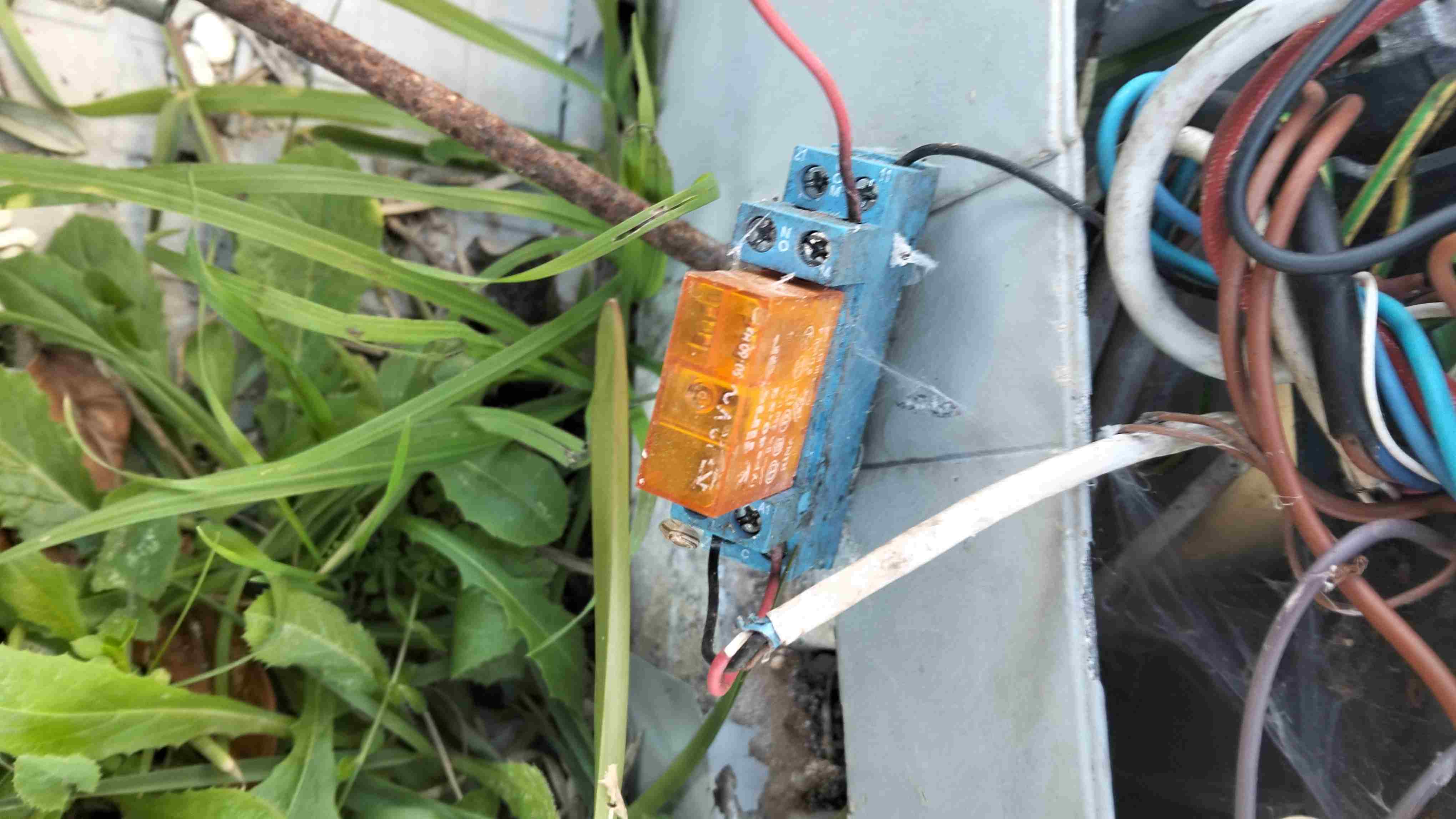

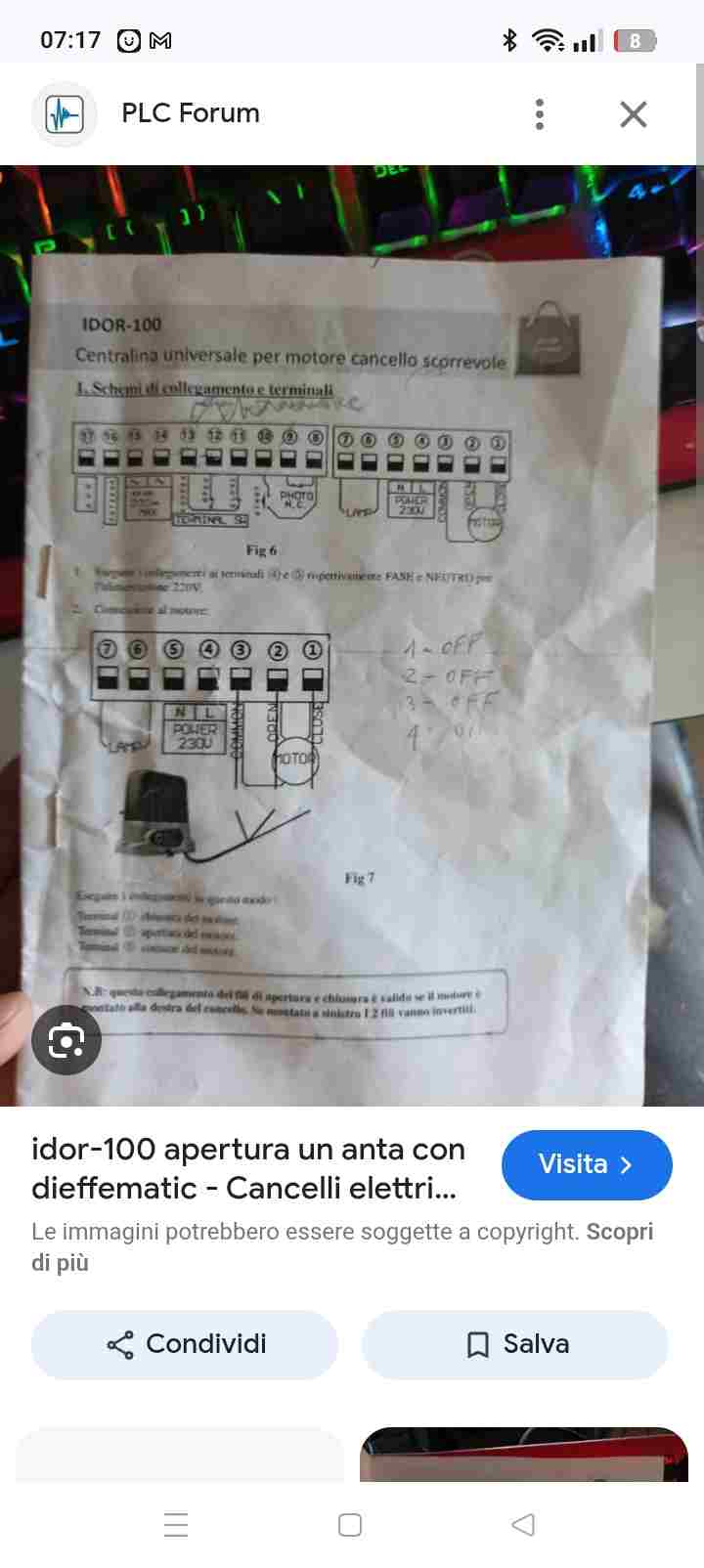

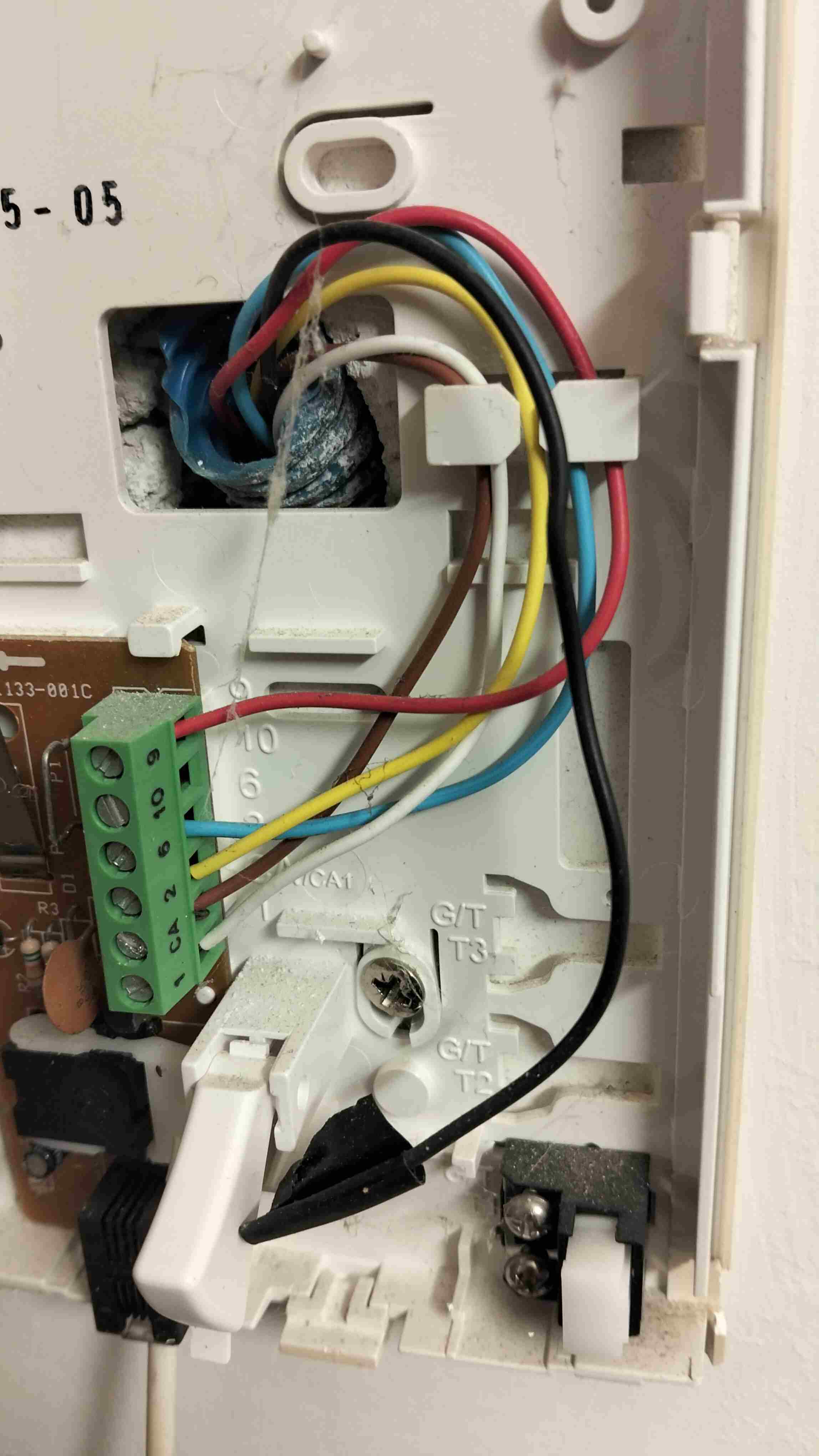

Cancello bft non si apre con il freddo
Loresan ha risposto a Loresan alla discussione in Cancelli elettrici
Grazie, Appena posso provo -
piergius ha iniziato a seguire interruttore e fusibile insieme....info
interruttore e fusibile insieme....info
piergius ha risposto a antonio666 alla discussione in Elettronica generica
Si tratta di un Alimentatore da Bordo Quadro. Come è stato già detto, ha già il Fusibile interno sul filo di Fase. - Va dotato di un contenitore a cui potresti fissare l' Interruttore da pannello . - Magari fai sapere come viene utilizzato : . Fisso o portatile .. ed in quale Ambiente , interno o esterno tipo campeggio ? - Buona giornata ! -
fernando73 ha iniziato a seguire Collegamento pulsante citofono.
Collegamento pulsante citofono.
fernando73 ha inserito una discussione in Citofoni, videocitofoni e intercomunicanti
Buongiorno a tutti sono Fernando nuovo nel forum,anche se vi leggo spesso.Mi cimento in piccoli lavoretti elettrici domestici per principianti diciamo così.Acquistata casa ho trovato un impianto citofonico urmet abbastanza datato,cancello automatico scorrevole funzionante.Il fatto è che vorrei comandare il cancello anche dal pulsante del citofono interno,ma non va.Vicino la scheda del cancello,una idor100, ho notato un relè scollegato e credo che l'inghippo sia qui.Ora i due fili nero e rosso volanti ,collegati al relè a quali morsetti del cancello vanno collegati per dare vita al pulsante ?Grazie -
Philco Norma 30x
Nadine 82 ha risposto a Nadine 82 alla discussione in Lavatrici - Asciugabiancheria
Grazie. Non saprei che tipo di motore monta, ammetto che di motori elettrici non sono molto pratica. La scheda invece la saprei verificare. Aggiungo che il rumore che ho sentito prima che poi si avviasse regolarmente, è stato come un botto, tipo qualcosa che si assestasse. Ma è difficile da spiegare. Grazie -
Io userei l'ora di sistema e ad una determinata ora generi lo strobe. Fare i clock con i timer alla lunga non sono mai perfetti per quanto precisi possono essere i timer
Modellismo DeAgostini e Hachette
antoniob ha inserito una discussione in Collezionismo, antiquariato, artigianato
Salve, in questi giorni in TV ci sono sempre gli spots Hachette e DeAgostini riguardanti: la Giulia 1.6, il trattore Fiat 180, Lamborghini Revuelto, altro. Trattandosi di oggetti che alla fine vengono a costare €1.500 o anche di più, volevo chiedere se vi siete mai abbonati a simili iniziative e se l'esperienza è stata positiva: ad esempio, avete avuto problemi (come parti non ricevute, aumenti di prezzo nel corso dell'opera, problemi non risolti dal supporto o supporto non contattabile, ecc) o tutto è andato bene? Grazie. Saluti. -
fisica ha iniziato a seguire Philco Norma 30x
Ciao, se il motore è a spazzole controllerei se siano da cambiare.
piergius ha iniziato a seguire Lavastoviglie siemens spia rubinetto
Lavastoviglie siemens spia rubinetto
piergius ha risposto a Massimo Vix alla discussione in Lavastoviglie
... affinché la prova sia esaustiva, mettilo sopra una sedia . Meglio ancora mantenere lo Scarico dentro il Lavello ; ( questo è il funzionamento standard ) e vedi se porta a termine i vari Programmi . - Buona giornata ! - Oggi
Ma a me il lavaggio è stato fatto a danno avvenuto . E la prima caldaua installata che ha iniziato a creare danni era usata . Sarà stato questo ? E non è stata lavata e non è stato fatto il lavaggio impianto imposto per legge. Mi dava problemi tutti i giorni fino a quando non ho spento i termosifoni . Riaccesi i termosifoni punto e a capo . Sostituita con una nuova caldaia punto e a capo nuovamente
fernando73 ha aderito alla comunità
Buongiorno qualcuno sa come riuscire ad entrare nelle impostazioni sul pannello operatore piegatrici SAGIMA con plc microset mars
Ho da 26 anni questa lavatrice, e funziona ancora bene. Stasera però, per la prima volta nella sua lunga vita, quando ho premuto il tasto di avvio, non è successo nulla (panico!). Ho allora verificato se la spina a muro fosse inserita, ed era ok; ho verificato che fosse sul programma giusto, ed era ok; ho verificato se si fosse azionata la non apertura dello sportello, ed era bloccato. Mi stavo rassegnando a dover pensare alla sostituta, quando ho sentito un rumore dalla lavatrice (non saprei dire da dove), e riprovando poi a premere il tasto di avvio, si è avviata regolarmente, e ha fatto tutti i cicli di lavaggio in modo perfetto. Devo preoccuparmi? Sarebbe il caso che verificassi qualcosa? Accedo alla scheda e la verifico? Grazie
Livio Orsini ha iniziato a seguire Strumento o trucchi per verificare la tensione max di un condensatore
Strumento o trucchi per verificare la tensione max di un condensatore
Livio Orsini ha risposto a ALLUMY alla discussione in Strumentazione elettrica ed elettronica
A spanne sono le dimensioni, ma molto a spanne. Se riesci dalle scritte, a risalire al costruttore, allora lo fai tramite il suo catalogo. Oppure ricercando immagini di condensatori in rete, sino a quando trovi quelle corrispondenti ai tuoi; da li risali al produttore ed al suo catalogo. - Ieri
BFT Deimos Ultra BT A600 – Problema Merak 600 (alimentazione fotocellule / Vsafe)
ROBY 73 ha risposto a Manu Rove alla discussione in Cancelli elettrici
Quindi, se lasci entrambe le fotocellule alimentate tra 50-51, dovrai impostare il SAFE 1 come Logica NON verificata. Potrebbe essere un problema della fotocellula, magari il filo verde del cavo che va dal morsetto 4 della ricevente al 73 della MERAK, oppure l'impostazione errata della logica che per motivi sconosciuti è cambiata. --------------------------------------------------------- Boh 🤔, in effetti hai ragione anche tu, non so che dirti, non ci ho mai fatto caso. Non so se sia un errore di stampa o cos'altro. Eh appunto, come ho scritto: Non l'ho specificato, visto che la ricevente era / è già alimentata correttamente tra 50-51 -
Orymec ha iniziato a seguire Lavastoviglie Bosch SMV25AX00E/66
Buongiorno, sono nuovo del gruppo ho un problema con la mia lavastoviglie SMV25AX00E/66 Bosch quando avvio un programma si sente come se la scheda dia consenso per avviare il programma ma subito dopo va in blocco con la spia rubinetto accesa e il suono di 5 bip, non si aziona ne la pompa di scarico e ne carica acqua. Ho provato a pulire filtro, serbatoio acqua,pompa di scarico ma niente, ho provato ad alimentarle l’elettrovalvola che si trova sul tubo di carico con alimentazione esterna e così facendo l’acqua entra in lavastoviglie ma comunque non si aziona la pompa di scarico ( alimentandola esternamente gira funziona senza problemi) ma quando avvio il programma non arriva corrente, ho provato a mettere acqua dentro ma niente ho sostituito anche la scheda elettronica ma mi da lo stesso problema. Credo ci sia qualche sensore o altro che faccia sì che mandi in blocco la lavastoviglie. Non riesco a capire quale possa essere il problema. La lavastoviglie non ha il display che indica gli errori e non riesco a trovare la modalità per entrare in diagnosi in modo tale da capire l’errore. Qualcuno puó aiutarmi, grazie in anticipo
Bocchette mandata VMC e Clima canalizzato
acronalb ha inserito una discussione in Impianti Climatizzazione
Buonasera a tutti, sto dimensionando un sistema VMC con recuperatore di calore sensibile ed un climatizzatore canalizzato. Ho previsto una macchina canalizzata per VMC con ripresa in bagno, ripostiglio e cucina, mandata in salotto, cameretta e camera da letto. 2 unità interne da 9.000 BTU Mitsu SEZ-M25DA2 a velocità media ha una portata di 420 m3/h, una che fa entrambe le camere, una che fa salotto e cucina. Ho già calcolato le portate per i vari ambienti: Salotto 22 m2, mandata VMC circa 50 m3/h, mandata climatizzatore 210 m3/h (una unità interna da 9 BTU che fa cucina e salotto con 2 canali) Cucina 12 m2, ripresa VMC circa 60 m3/h, mandata clima 210 m3/h (stessa macchina che serve salotto) Cameretta 15.8 m2 mandata VMC 34m3/h, mandata clima 210 m3/h (stessa macchina per 2 camere) camera da letto 18.4 m2 mandata VMC 38 m3/h, mandata 210 m3/h Bagno 6.5m2 ripresa VMC 35 m3/h (no clima) ripostiglio 4.2m2 ripresa 22 m3/h (no clima) Dai calcoli si evince un'importante differenza di portata tra clima e VMC, nel salotto le mandate riesco a farle con griglie separate quindi nessun problema. Nelle 2 camere invece non ho spazio per posizionare 2 bocchette separate, volevo usare una sola bocchetta per per VMC e clima ma c'è un'importante differenza di portata dell'aria. Per avere una velocità dell'aria del clima attorno ai 2-3 m/s significa avere una velocità della VMC davvero ridicola, mentre al contrario avere una velocità del clima esagerata. In questi casi, qual è la soluzione più adottata? Esistono dei diffusori lineari con plenum separato, tipo una piccola feritoia dedicata alla VMC e le altre al clima? Qualcuno ha esperienza o consigli pratici su come gestire questa situazione? Grazie mille -
Orymec ha aderito alla comunità
Cancello bft non si apre con il freddo
ROBY 73 ha risposto a Loresan alla discussione in Cancelli elettrici
https://www.atecnica.it/file/ist-bft-hqscd-ma-vecchio-modello-deimos-bt-manuale-istruzioni-collegamenti.pdf?srsltid=AfmBOorBmeJ-NG5KWculhlKSv_ADz6ywBYKJCRmcM1o-Iu07zDjqmJIL Sì, la ricevente è integrata e se il problema è "lei", ci fai poco. Per scrupolo verifica i collegamenti del cavo dell'antenna, sia sulla scheda QSC D MA e anche sull'antenna stessa e posta una foto anche di quest'ultima che se non è visibile, potrebbe essere all'interno del lampeggiante. Eventualmente, se riesci prova a collegare uno spezzone di filo (meglio se rigido) lungo circa 17 centimetri sul morsetto 10, naturalmente scollega il cavo coassiale attuale dalla scheda e vedi come vanno le cose. -
marco197 ha aderito alla comunità
RESTAURO IGNIS K PIÙ AWL 394/1
Matteo 88 ha risposto a Matteo 88 alla discussione in Lavatrici - Asciugabiancheria
Ma non non si rovina a vibrare così forte? Cioè non sbatte sulle lamiere, però trema veramente tanto la vasca! Comunque hai cambiato il titolo in meglio... Ormai non è una riparazione, è diventato un vero e proprio restauro!😐 E in tutto ciò io è la prima volta che metto mano su una lavatrice... -
RESTAURO IGNIS K PIÙ AWL 394/1
Matteo 88 ha risposto a Matteo 88 alla discussione in Lavatrici - Asciugabiancheria
Ma no i piedini sono apposto, la lavatrice spiana bene, solo che con la centrifuga sembra un martello pneumatico! -
KENWOOD BASIC-M1 consiglio
spippolone ha risposto a Metropolis alla discussione in Radio - Stereo - Autoradio - HiFi - CD - DVD
Puoi sostituirli tutti con il classico 1N4148 D2 è un ponte di diodi dovrebbe essere rotondo.. Puoi metterci un W06 ... non è detto che funzioni sostituendo solo i diodi.. I condensatori bastano classici.. se li cambi.. non è detto che tu risolva il problema... magari c'è dell'altro. -
Problema sintoamplificatore pioneer HTP072
Riccardo Ottaviucci ha risposto a Enzojimmy82 alla discussione in Radio - Stereo - Autoradio - HiFi - CD - DVD
il service è questo -
lettura diagramma pressostato
ALLUMY ha risposto a plfrmcmp83 alla discussione in Quadri elettrici di bordo macchina
Forse è qui che sbagli, i punti da prendere sono due, uno sulla linea 1 (pressione di stacco) e l'altro sulla linea 2 (pressione di attacco). Solamente che il punto sulla linea 2 deve stare sempre a destra, sul grafico, rispetto alla verticale del punto preso sulla linea 1 e sotto rispetto alla orizzontale. -
Buonasera volevo chiedere a tutti quello del forum se qualcuna è a conoscenza di come si recuperano le chiavi di accesso x modificare parametro dal controllo operatore
Piter81 ha aderito alla comunità
ALLUMY ha iniziato a seguire lettura diagramma pressostato
lettura diagramma pressostato
ALLUMY ha risposto a plfrmcmp83 alla discussione in Quadri elettrici di bordo macchina
Ho preso come riferimento il grafico del XMPC25C2133. Sull'asse x c'è il valore minimo della pressione di attacco impostabile nella soglia bassa, mentre sull'asse y c'è quello massimo di pressione di stacco impostabile nella soglia alta. Se imposti come soglia di stacco 25bar, la soglia di attacco può essere tra 20.5bar e 5.0bar, cioè 20bar come massimo differenziale possibile alla massima soglia alta. Se imposti come soglia di stacco 15bar, la soglia di attacco può essere tra 11.0bar e 0.1bar, cioè 14.9bar come massimo differenzale possibile alla soglia di stacco di 15bar. Se imposti come soglia di stacco 3.5bar, la soglia di attacco può essere solo 0.1bar, non di più. La soglia di attacco è sempre inferiore a quella di stacco, per ovvi motivi. Ho visto anche grafici con gli assi invertiti e questo in effetti può generare un po' di confusione. Spero di esserti stato utile. -
LG F1047TD
Diomede Corso ha risposto a PIETRO.CANDEL alla discussione in Lavatrici - Asciugabiancheria
Se a vuoto in centrifuga senti un tac-tac proveniente da dietro, hai sicuramente spezzato un braccio della crocera. Ma della 1047 non mi tocordo nemmeno più se è disponibile, davano tutti il cestello fino a poco tempo fa. La semivasca posteriore è introvabile La 1047 è sempre stata un canguro! Giravamo con le buste di ammortizzatori sotto il sedile. Poi, tipico di quella lavatrice, il mezzo carico ha un programma suo (c'è proprio scritto "Mezzo Carico) e non si usa il Rapido30... altrimenti salta... Eh... quante 1047 ho fatto... la prima serie era tremenda, poi migkiorarono con la seconda, segui la 1081 con programmi e funzioni più adatti
