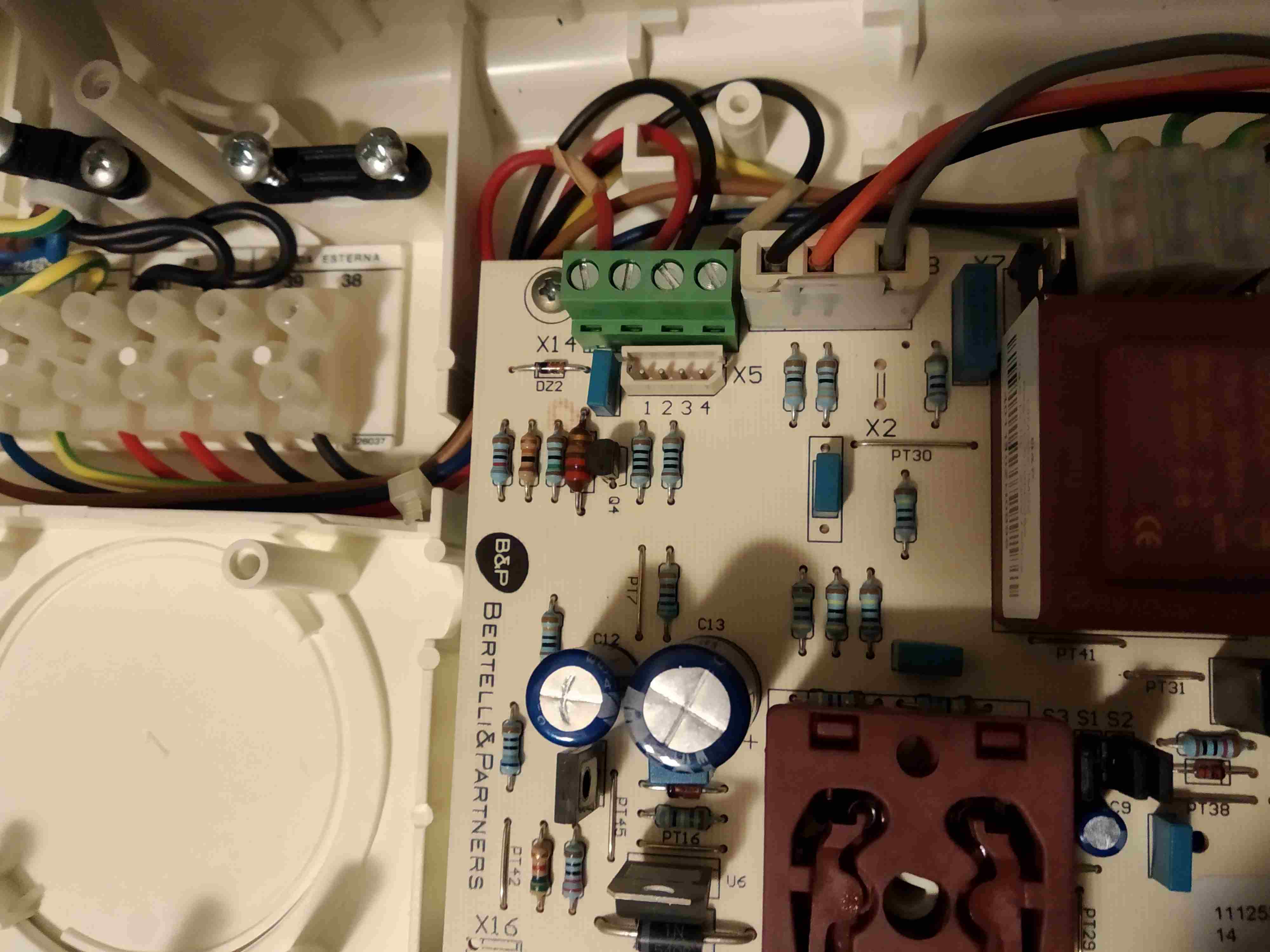

Router HUAWEI HG8245Q come Access Point.
salvocchio ha inserito una discussione in Switch - Hub - Router e Modem
Buonasera a tutti. Sono in possesso del Router HUAWEI HG8245Q. Vorrei utilizzarlo come Access Point. Potete farmi sapere se è possibile ed eventualmente avere qualche istruzione?. Grazie infinite. Saluti. -
Dubbio su scaricatore di sovratensione
Viandros ha risposto a Viandros alla discussione in Interruttori differenziali, magnetici e termici
Grazie del consiglio, ma ti chiedo quattro cose: 1) La cartuccia va estratta senza svitare la cornice del quadro? 2) Devo estrarla dopo aver tolto la corrente direttamente dal contatore? 3) Dati di targa a parte, l'innesto della cartuccia è universale? 4) Sapresti consigliarmi una cartuccia da prendere online,magari su AMZN? Ingaggio sempre professioni qualificati, non tratto mai sul prezzo, lascio lavorare stando muto e "rubando" con gli occhi, eppure ...Nulla da fare per una sciocchezza (se si è un elettricista), nessuno muove un dito. Confido in questo Forum, davvero. - Oggi
Scheda B&P DIMS32 - Immergas Victrix Mini - Aiuto per analisi guasto
fugaldo ha risposto a fugaldo alla discussione in Apparati, Schemi & circuiti
Domanda: Se mettessi una resistenza esterna (che posso dimensionare a piacimento) fra contatto TA e RTX2 potrebbe avere qualche utilità? Grazie molte -
Ring su Urmet 1204/D001 perche non è possibile?
Ggiovanni ha risposto a silviolatina alla discussione in Citofoni, videocitofoni e intercomunicanti
Ottimo, questo è l'importante -
Nelle Impostazioni cerca "schermata di blocco" e reimpostala.
Sasa25 ha aderito alla comunità
umbesca ha iniziato a seguire Condizionatore Hisense + console
Condizionatore Hisense + console
umbesca ha inserito una discussione in Guasti/Problemi Climatizzazione
Ciao, ho comprato un condizionatore Hisense Easy da 12000 btu unità esterna modello CA35MR05W e split modello CA35MR05G da montare in una mansarda di circa 30 mq. Successivamente, per un cambio di disposizione dell'interno della mansarda, ho acquistato una console Hisense modello AKT35UR4RK8 sempre da 12000 e dove lo avevo acquistato (internet) previa mia domanda hanno confermato la compatibilità tra la console e l'unità esterna già in mio possesso. Finalmente decidiamo di far montare il tutto, dopo qualche mese, e all'avvio della console dopo qualche minuto sull'unità esterna si sente un tic e appare il codice di errore E64 sulla console (provato svariate volte senza risolvere). L'installatore dice che secondo lui il motore non è compatibile e quindi succede ciò ed ora io mi ritrovo con il mal di testa sul dover decidere cosa fare: 1) lui consiglia di acquistare il motore esatto con un salasso di spesa ulteriore perché deve svuotare l'unità esterna da togliere, che comunque farei montare con lo split suo in altra stanza e montare la nuova (deve per forza svuotarla anche se nella stessa giornata la deve montare in altro posto in casa?) 2) è vero he non sono compatibili? Se invece lo sono si tratterebbe di un guasto o sulla console o sull'unità esterna e quindi mi basterebbe chiamare l'assistenza Cosa devo fare??? -
Io non ho capito cosa vuoi dire.
Urmet 1132 d005c 2 fili
paolo puncioni ha inserito una discussione in Citofoni, videocitofoni e intercomunicanti
Buonasera, mi sapete indicare il modello Urmet che posso acquistare per sostituire i 2 modelli che ho collegati in appartamento e non completamente funzionanti? Ora sono installati il modello urmet 1132 d005c a 2 fili. Grazie -
paolo puncioni ha aderito alla comunità
Macchinetta caffè grimac
Leone2285 ha risposto a Leone2285 alla discussione in Piccoli elettrodomestici
Tolto il siluro e pulito adesso soffiando sembra libero. Non mi resta che rimontare e sperare che funzioni. Il siluro dovrebbe essere una sorta di chiocciola che offre all'acqua un percorso a spirale che consente il riscaldamento dentro la caldaia. -
salve a tutti.. ho un dubbio ,ovvero ,il quadro qdsa per la distribuzione dei segnali (tv,larga banda,telefonia) in abitazioni residenziali, e obbligatorio solo negli edifici a piu appartamenti o anche nelle singole unità abitativi tipo cascine o villette? e poi..per quel che ho capito fino adesso comunque bisogna prevedere un posto dove si puo installare la STOA comunque a prescindere del livvello di prestazion,quindi gia dal livello1 ma il QDSA pare invece sia obbligato dal livello 2..chi puo risolvere per cortesia questi mie dubbi? grazie mille. nunzio
Scheda B&P DIMS32 - Immergas Victrix Mini - Aiuto per analisi guasto
fugaldo ha risposto a fugaldo alla discussione in Apparati, Schemi & circuiti
Non deve comunicare. E' un contatto pulito. Lo schema è ufficiale, ma sono riuscito ad avere solo questa parte. L'ho verificato sulla scheda ed é corretto. Le resistenze sono da 100ohm 5% (marrone/nero/nero/nero/oro) -
Problemi temperatura frigo
Stefano Dalmo ha risposto a cicci82 alla discussione in Frigoriferi - Congelatori
Pensavo già l’avessi fatto ! Così mi hai fatto capire che non so spiegare bene 😌 -
Scheda B&P DIMS32 - Immergas Victrix Mini - Aiuto per analisi guasto
fugaldo ha risposto a fugaldo alla discussione in Apparati, Schemi & circuiti
Nello schema sul manuale caldaia si vede il contatto pulito fra gli ingressi 40 (RTX1) e 41 (RTX2) Ho visto le resistenze da 3-5W e sono "enormi". Ho provato poco fa a toccare quelle da 1/2w che ho messo io e sono bollenti. No buono. Non ci sarà un'altra soluzione ? Dove sbaglio ? -
Roberto Garoscio ha iniziato a seguire Fadini 700 e motorizzare una sbarra di accesso con un bft oro
motorizzare una sbarra di accesso con un bft oro
Roberto Garoscio ha risposto a dani76er alla discussione in Cancelli elettrici
Dubito fortemente, i pistoni oleodinamici sono progettati per lavorare orizzontali, la pompa situata alla fine del serbatoio e prima della canna del pistone, pesca l’olio dalla parte bassa se la alzi verso l’alto la pompa non pesca più l’olio che se ne va verso il culo del pistone, dovresti riempire il serbatoio totalmente ma se è presente il foro di sfiato (nei FAAC c’è) l’olio ne uscirebbe, fossero degli elettromeccanici potresti azzardarti a farlo, resta comunque il problema sicurezza e certificazione della macchina. -
Alandrea, non occorre sollecitare le risposte se qualcuno può darti un consiglio lo farà ugualmente. Non conosco Fadini, ho visto che si tratta di un martinetto con pompa esterna, il tuo problema può essere dovuto da: martinetto con guarnizioni interne consumate, aria nel circuito o pompa che non spinge come dovrebbe, capirne la causa da remoto non è facile, se hai risolto la perdita è spurgato il circuito puoi verificare la capacità del condensatore.
Ring su Urmet 1204/D001 perche non è possibile?
silviolatina ha risposto a silviolatina alla discussione in Citofoni, videocitofoni e intercomunicanti
Grazie mille ho collegato e funziona egregiamente , giusto se a qualcuno interessa , questa la sequenza su Urmet 1204/90 C2 , C3 , C4 , C5 , C6 a , 1 , 2 , 6 , 9 , CA -
Ring su Urmet 1204/D001 perche non è possibile?
silviolatina ha risposto a silviolatina alla discussione in Citofoni, videocitofoni e intercomunicanti
Buonasera oggi collegato e funziona egregiamente C2 , C3 , C4 , C5 , C6 , esattamente a 1, 2 , 6 , 9 , CA -
Citofono bitron video non suona
Matt94FF ha risposto a Matt94FF alla discussione in Citofoni, videocitofoni e intercomunicanti
Intanto ti ringrazio per l'aiuto. Ti do un informazione in più il vecchio modello funziona, quindi escluderei che sia la chiamata che non arriva. Sai che tensione deve esserci? -
Scheda B&P DIMS32 - Immergas Victrix Mini - Aiuto per analisi guasto
Dumah Brazorf ha risposto a fugaldo alla discussione in Apparati, Schemi & circuiti
E se invece ignorantemente usasse due resistenze di più alto valore e vedessee come si comporta? Alla peggio non comunica. Ma poi lo schema circuitale l'hai disegnato tu? Da dove l'hai preso? Dalle foto che trovo in rete è difficile capire il valore... -
silviolatina ha iniziato a seguire Notebook HP con problema video
Salve , su un datato notebook HP mi viene fuori Questa immagine , in alto a destra si nota , quale potrebbe essere la causa ?
Dubbio su scaricatore di sovratensione
reka ha risposto a Viandros alla discussione in Interruttori differenziali, magnetici e termici
ma meno male che non hanno tempo, se ti viene li uno solo per cambiare la cartuccia, e magari deve anche andarla a prendere, secondo me ti pettina! dall'immagine sembra che non sia esaurito, magari è solo stato sballottolato troppo e il segnalino si è messo di traverso. prova a togliere la cartuccia e dagli dei colpetti col dito per vedere se si muove. approfitta per fotografarne la sigla completa e ne compri uno da tenere a scorta o per cambiarlo se proprio non ti fidi di questo -
michpao ha iniziato a seguire Timer programmatore cod.481928218342
Timer programmatore cod.481928218342
michpao ha risposto a Ale_23 alla discussione in Lavatrici - Asciugabiancheria
Posta foto etichetta modello e PNC -
Problemi temperatura frigo
cicci82 ha risposto a cicci82 alla discussione in Frigoriferi - Congelatori
Scheda B&P DIMS32 - Immergas Victrix Mini - Aiuto per analisi guasto
Nik-nak ha risposto a fugaldo alla discussione in Apparati, Schemi & circuiti
Lo schema che hai inserito, mi sembra riferito al bus di comunicazione tra termostato ambiente, e scheda di controllo della caldaia, visto la presenza dei segnali Tx e RX. Il termostato ambiente su bus, non ha un contatto pulito, ma un sensore che rileva la temperatura, e comunica i dati alla scheda di controllo. Se con quelle resistenza , la scheda è durata 7 anni, vedi di montare delle resistenze da 3-5W, montate in modo da non creare problemi ad altri componenti. -
click0 ha iniziato a seguire Isolamento acustico bidet e wc
Isolamento acustico bidet e wc
click0 ha risposto a Neo2003 alla discussione in Impianti (Idraulica)
ci sono isolamenti appositi da interporre tra wc/bidet e parete (che nessuno usa)
