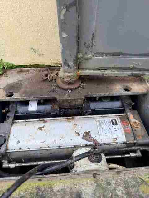

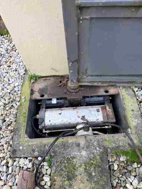

Condizionatore Hisense contatto pulito
datma ha inserito una discussione in Impianti Climatizzazione
Buonasera, cortesemente vorrei sapere se c'è un condizionatore hisense con la gestione dell'on / off tramite contatto pulito, per capirci quelli che usano nei b&b che si spengono quando apri la finestra. Ne ho trovati di Haier e TCL ma non Hisense. Grazie -
Smontaggio cestello
Lockeid ha risposto a Pippoloneddo alla discussione in Lavatrici - Asciugabiancheria
Scalda a 100°C -
Buonasera a tutti e grazie anticipatamente per l'aiuto. Ho un motore BFT SUB che è da revisionare perchè ha perso olio. Lascio da parte il fatto che questi motori, sebbene montati in cassa portante, mi hanno dato spesso problemi. Le ante sono pesanti però montate su cassa non dovrebbero gravare sul motore... comunque questo non è il quesito. Voglio spedire il motore per la revisione ma lo devo levare da dove è! Ho levato un bullone nel mezzo M12 che lo fissava alla cassa ma non so qual'è la manovra da compiere... cioè devo spingere semplicemente verso il basso il motore ruotandolo a destra e sinistra nel contempo? mi sembra che sotto abbia spazio ma mi trae in inganno il fatto che ci fosse il bullone che lo fissava... chi mi può aiutare? grazie mille
Gilgob ha aderito alla comunità
Memorizzazione radiocomando mitto su scheda merak Deimos BT A400 Ultra
Guido77 ha inserito una discussione in Cancelli elettrici
Buongiorno, scusate l'assoluta incompetenza, ho sostituito un motore bft Deimos 400 con scheda Merak c kiton nuovo Deimos 400 Ultra, stessa scheda Merak. All'arrivo la scheda è diversa (quella allegata) comunque configurato tutto eccetto i radiocomandi. Seguendo le istruzioni sembra che premendo i 2 tasti del mitto la scheda non rileva il segnale radio. Chiedo: c'è qualche parametro da impostare in configurazione per attivare il canale radio? Il parametro livello protezione è impostato a 0. Grazie in anticipo per delucidazioni -
Perdonami ma, nell'ipotesi di suddividere le emergenze per parti di impianto, ad esempio come dici te, dovresti avere comunque diverse uscite per gestire i contattori che sezionano i carichi e quindi in ogni caso, è una scelta che deve essere fatta a monte in fase di progettazione, o mi sta sfuggendo qualcos'altro ? Perchè si puoi gestire la logica come vuoi, ma se poi comunque hai un solo teleruttore sarebbe inutile, o no ?
Strumento o trucchi per verificare la tensione max di un condensatore
ALLUMY ha risposto a ALLUMY alla discussione in Strumentazione elettrica ed elettronica
Sulla scheda attuale ho 7,5V mentre i condensatori che mi interessano di più (ne avrò accumulati a centinaia, tutti avanzi di varie fine produzione) sono da 6,3V e da 10V. Più che altro è una pura curiosità tecnica, non tanto per il valore € intrinseco dei condensatori. -
Frontale lavastoviglie in acciaio inox: SMEG-->Miele
Lava-asciuga ha inserito una discussione in Lavastoviglie
Ciao Forum. Una domada... Sto valutando la possibilità di sostituire la nostra lavastoviglie SMEG sottopensile a scomparsa totale con un modello Miele. Vorrei sapere se è possibile fissare il pannello frontale originale SMEG in acciaio inox, che già possediamo a una nuova lavastoviglie Miele utilizzando gli appositi accessori di montaggio Miele. Questo ci permetterebbe di mantenere l'aspetto uniforme e armonioso della nostra cucina visto che abbiamo già altro acciaio inox. Il mobile forno è tutto in acciaio. Qualora ciò non fosse possibile, qualcuno sa se è possibile realizzare un pannello frontale su misura con finitura in acciaio inox che si abbini perfettamente al resto della nostra cucina? Grazie per l'aiuto -
Bialetti venduta ad un fondo cinese, e c'è chi reagisce!
esco ha risposto a esco alla discussione in Forni - Microonde - Cucine
Il packaging è semplice, come le informazioni stampate sulla confezione: apprezzo le indicazioni sul "made in Italy" (senza troppa retorica), sono interessanti le indicazioni sui principi di termodinamica e relativi benefici (che dovrò testare) e sembra anche interessante l'indicazione della tecnica costruttiva della "fusione a cera persa" con processo produttivo artigianale, pezzo per pezzo... non industriale. Vedremo come si comporta questa turbo-moka alla prova più importante: quella del caffè! 😉 -
Bosch maxx 7 carico acqua durante la centrifuga
Stefano Dalmo ha risposto a specyenduro12 alla discussione in Lavatrici - Asciugabiancheria
Si vede che le spazzole sostituite hanno fatto danni sulla scheda ! - Oggi
Bialetti venduta ad un fondo cinese, e c'è chi reagisce!
esco ha risposto a esco alla discussione in Forni - Microonde - Cucine
E' esattamente il mio "problema"! Chi usa la moka inox non torna indietro all'alluminio, ma in attesa del modello inox... non ho resistito all'acquisto, ho le mie debolezze. -
Guido77 ha aderito alla comunità
Armando 1977 ha iniziato a seguire Why evo Noa con Bft mitto cool e centrale BFT Vega BT
Why evo Noa con Bft mitto cool e centrale BFT Vega BT
Armando 1977 ha inserito una discussione in Cancelli elettrici
ho acquistato una coppia di telecomandi Why Evo Noa. Ho provato a eseguire la procedura di duplicazione a partire da un telecomando originale BFT Mitto Cool. Al termine della procedura si dice che è necessario eseguire la registrazione del telecomando sulla ricevente della basculante , ma non sono chiari i passaggi sulla ricevente e sul telecomando. https://www.bft-automation.com/index.php?eID=dumpFile&t=f&f=710154&token=9976fecc0cc16428e6a9caf48b4b8745e4b4b220 Ho trovato queste istruzioni sulla ricevente, però nel momento in cui mi chiede di premere il tasto nascosto (che sul Mitto cool equivale a premere contemporanea i primi 2 tasti) , se premo i due tasti sul Why Evo Noa il display visualizza il messaggio KO. Potreste darmi indicazioni più precise su come completare la procedura? -
Armando 1977 ha aderito alla comunità
Ciao. Credo che Schneider aveva acquisito Telemecanique. Ovvero i plc di inizio secolo che avevano i loro software (mi pare di ricordare PL7.. Unity... ma non li ho mai usati). Mentre per il modello M241 parliamo di software somachine V.x o esme V.x (quelli si li ho usati). Credo che il modello M241 sia uscito 10.. max 15 anni fa, ma non a inizio secolo. Solo l'utente beppo saprà l'età della macchina. Ma la cosa più importante è che cliente è in possesso solo di un file che gli è stato lasciato con l'impianto e non è il file .project necessario a somachine/esme.
Lavatrice Whirpool non scarica bene l'acqua della vasca.
marfil1951 ha risposto a marfil1951 alla discussione in Lavatrici - Asciugabiancheria
Grazie Stefano. Al momento non lo so ma posso saperlo. Non ha il programmatore meccanico, ha quello che ruota in entrambi i sensi, comando Avvio/Pausa touch....... Io credo sia un problema legato allo scarico. Potrei usarla senza la sfera eco ammesso che posso rimuoverla, almeno per fare una azione e poi ragionare.... -
Tv non si accende più e led stand by morto
marcos2023 ha risposto a marcos2023 alla discussione in Altre marche TV
Se hai un solo circuito di emergenza, ed ogni fungo arresta tutto, allora capisco che si preferisca utilizzare un modulo di sicurezza esterno al PLC. Tieni presente però che mettere i quattro funghi in serie tra loro, pur conservando il doppio canale, abbassa il livello di sicurezza. Se poi cominci a dover diversificare l'intervento dei vari dispositivi (es: funghi che arrestano tutto e sicurezza carter che arresta solo una parte), già passerei al PLC senza pensarci.
Problema Run Time con Tia V18
acquaman ha risposto a daniele__32 alla discussione in Siemens HMI & Scada
Prima del PIU si usava questa istallazione, prova, te l'ho messa su Dropbox. Sono più di 7GB ci vuole un pò. -
Credo siano domande da rivolgere al produttore del dispositivo, o da cercare sul suo sito. Come IBH fornisce il software necessario, lo stesso deve fare Ansamotion.
Usando una spira, o anche qualche cosa meno di una spira, in pratica fai un'antenna. Quando la bobina sotto test entra in risonanza, grazie alle capacità parassite, l'impedenza del circuito crolla al minimo se la risonanza è parallela o arriva al massimo se la risonanza è serie; quindi hai la massima corrente, nel primo caso, o la massima tensione, nel secondo caso. Se misuri, invece, sul generatore avrai un picco di assorbimento nel momento della risonanza perchè avrai il massimo trasferimento di energia da un circuito all'altro. Questo è il principio del "grid-dip-meter". Il nome deriva dai tempi dei tubi, perchè alla risonanza si vedeva un "dip" (picco) sulla griglia dell'oscillatore. Io ne ho ancora uno di questi grid dip meter, a transistor, completo della sua serie di bobine per coprire tutta la gamma di freqeunze; risale agli anni 60 del secolo scorso. Sono trascorsi più di 65 anni da quando quel sadico del mio insegnate di radiotecnica ed elettronica, si divertiva a farci calcolare gli sfasamenti tra tensioni e correnti di vari circuiti risonanti serie e parallelo e tra i componenti di circuiti risonanti accoppiati. Ai tempi lo maledissi e stramaledissi, come la totalità dei miei compagni di studi, però qualche cosa mi è rimasto nella zucca.
BFT MIZAR 6 - Problema intermittente
mamo83 ha risposto a mamo83 alla discussione in Cancelli elettrici
Allora il problema si è ripresentato oggi tutti i led erano accesi tranne LD1 LD2 LD4 se passavo davanti alle fotocellule correttamente LD6 si spegneva quando agisco sul telecomando sento un tac ma poi non parte e non si accende neanche la luce di movimento qualcuno può aiutarmi? -
Digitron ha aderito alla comunità
Bosch maxx 7 carico acqua durante la centrifuga
specyenduro12 ha risposto a specyenduro12 alla discussione in Lavatrici - Asciugabiancheria
Eccomi per aggiornarvi. Purtroppo ho cambiato il blocco sportello ma non ho risolto il problema. La lavatrice funziona correttamente ma mostra sempre errore f34 al momento dello sblocco dello sportello ossia a fine lavaggio e nel caso io prema "avvio/pausa" con ancora poca acqua in vasca. Prima di dare l'errore si sente il blocco lavorare 3 volte, sblocco, blocco e nuovamente sblocco per cui lo sportello effettivamente si sblocca ma è molto fastidioso sentire il cicalino suonare ogni tot secondi e non potere fare altro che spegnere e riaccendere. -
Stefano Dalmo ha iniziato a seguire Lavatrice Whirpool non scarica bene l'acqua della vasca.
Lavatrice Whirpool non scarica bene l'acqua della vasca.
Stefano Dalmo ha risposto a marfil1951 alla discussione in Lavatrici - Asciugabiancheria
Quanti anni ha la lavatrice? -
Motore del compressore in dispersione
Leone2285 ha risposto a Leone2285 alla discussione in Compressori
Forse gli funzionava già al limite. Solitamente che resistenza si dovrebbe trovare ai capi dell'avvolgimento per un motore da 2,5Hp? Perché la cottura avviene in diagonale e non coinvolge tutti gli avvolgimenti? -
Lavatrice Whirpool non scarica bene l'acqua della vasca.
marfil1951 ha inserito una discussione in Lavatrici - Asciugabiancheria
Buona sera a tutti La lavatrice in oggetto non scarica bene segnala problemi scarico e si blocca. Ho provato la pompa a vuoto provando a contrastare la girante e ho verificato il corretto funzionamento. Non slitta e gira con forza. Ho levato lo scarico dal sifone della cucina e ho provato a scaricare in un secchio. Ho rimosso dello sporco nel manicotto in gomma vasca- ingresso pompa. La sfera era pulita. Ho rimontato il tutto, ma comunque non scarica tutta l'acqua presente provando ora a scaricare in un secchio. Il tubo di scarico esce dalla parte posteriore dx alta, poi scende a terra, e va risalendo ad innestarsi nell'ingresso previsto del sifone. ( o secchio adesso per prova). Potrebbe essere un problema di altezza dello scarico sul sifone ? Come dovrei montarlo a regola ? Ringrazio per il supporto che mi darete... -
Motore del compressore in dispersione
Stefano Dalmo ha risposto a Leone2285 alla discussione in Compressori
E questo non è un motore che ha funzionato fino al fermo E poi non ha funzionato più . questo è andato a fuoco🤷♂️ -
Motore del compressore in dispersione
Leone2285 ha risposto a Leone2285 alla discussione in Compressori
@Stefano Dalmo@simuffa Aperto il motore, l'avvolgimento a me sembra parzialmente cotto. Noto che la resistenza verso terra è diminuita ma c'è sempre. Muovendo il cavo che si innesta al motore la resistenza tende a cambiare. Vi allego la foto dello statore.
