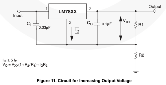

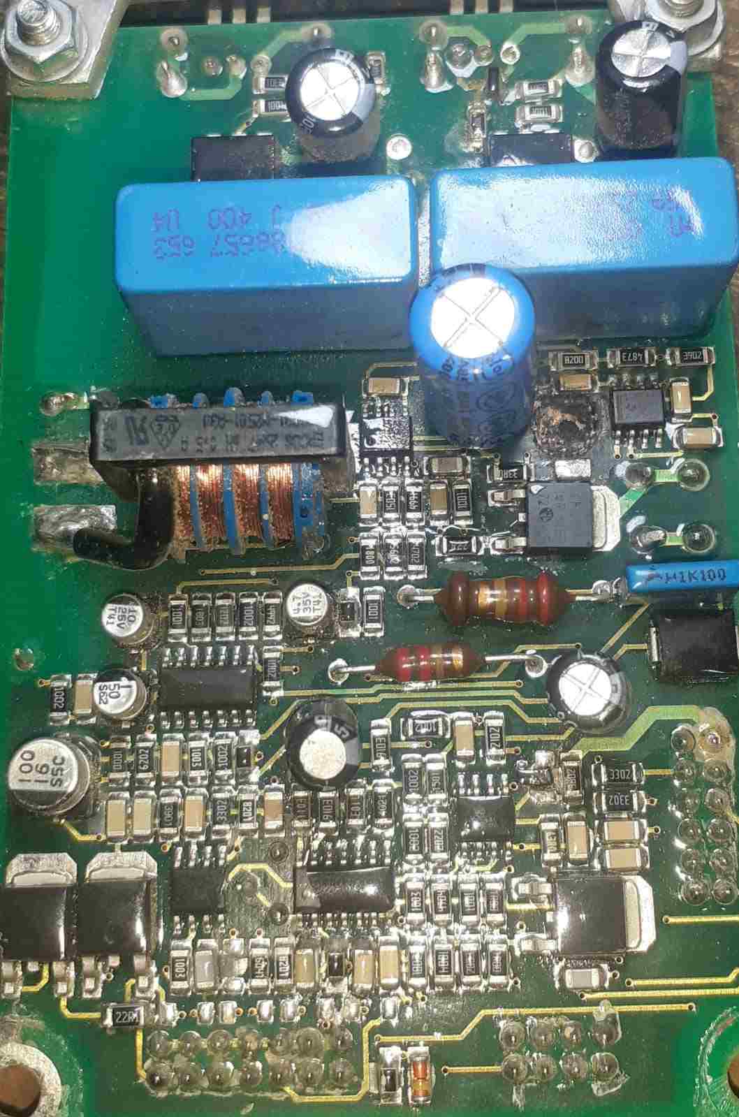

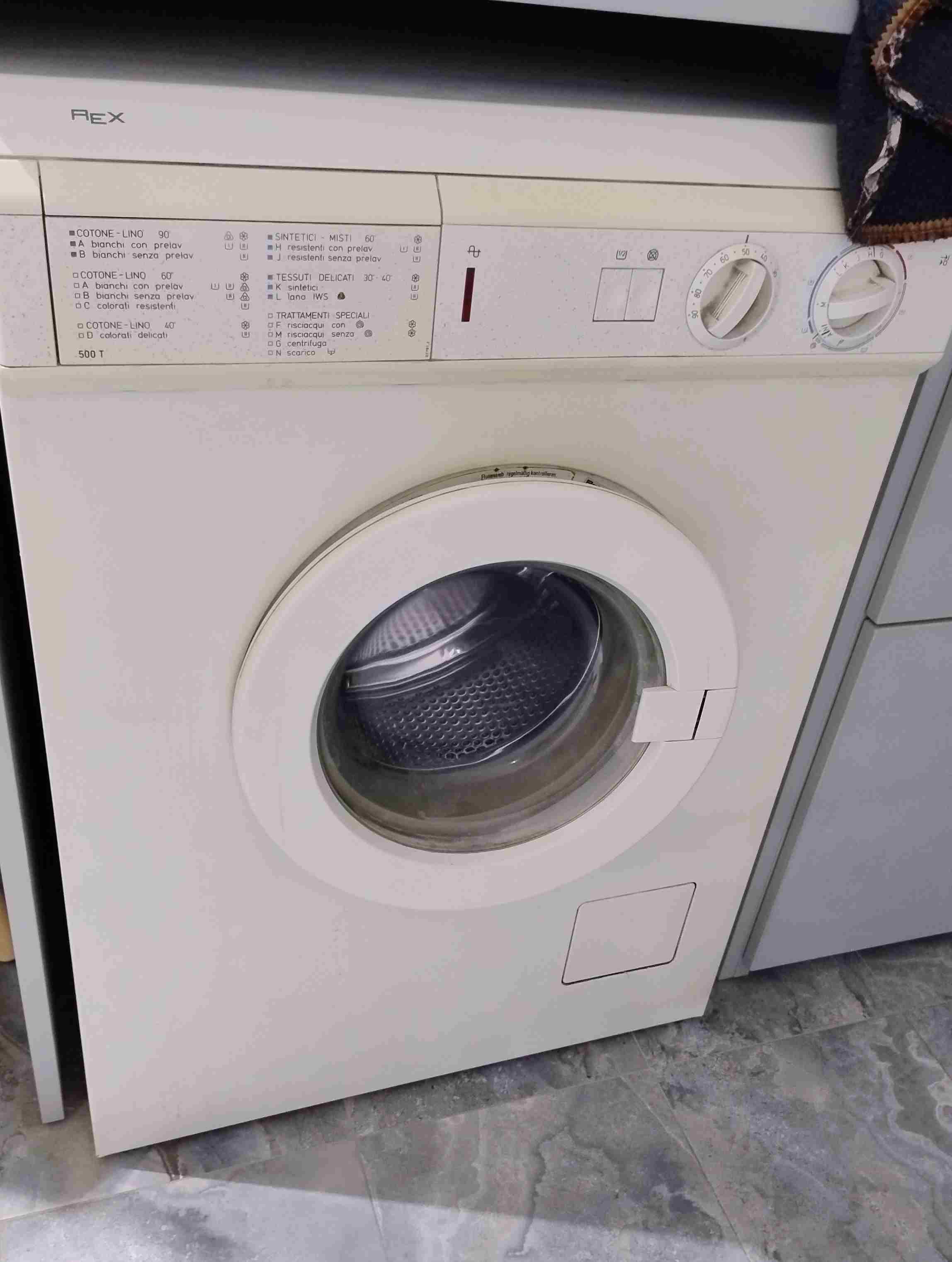

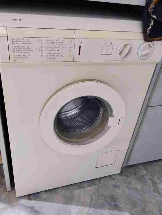

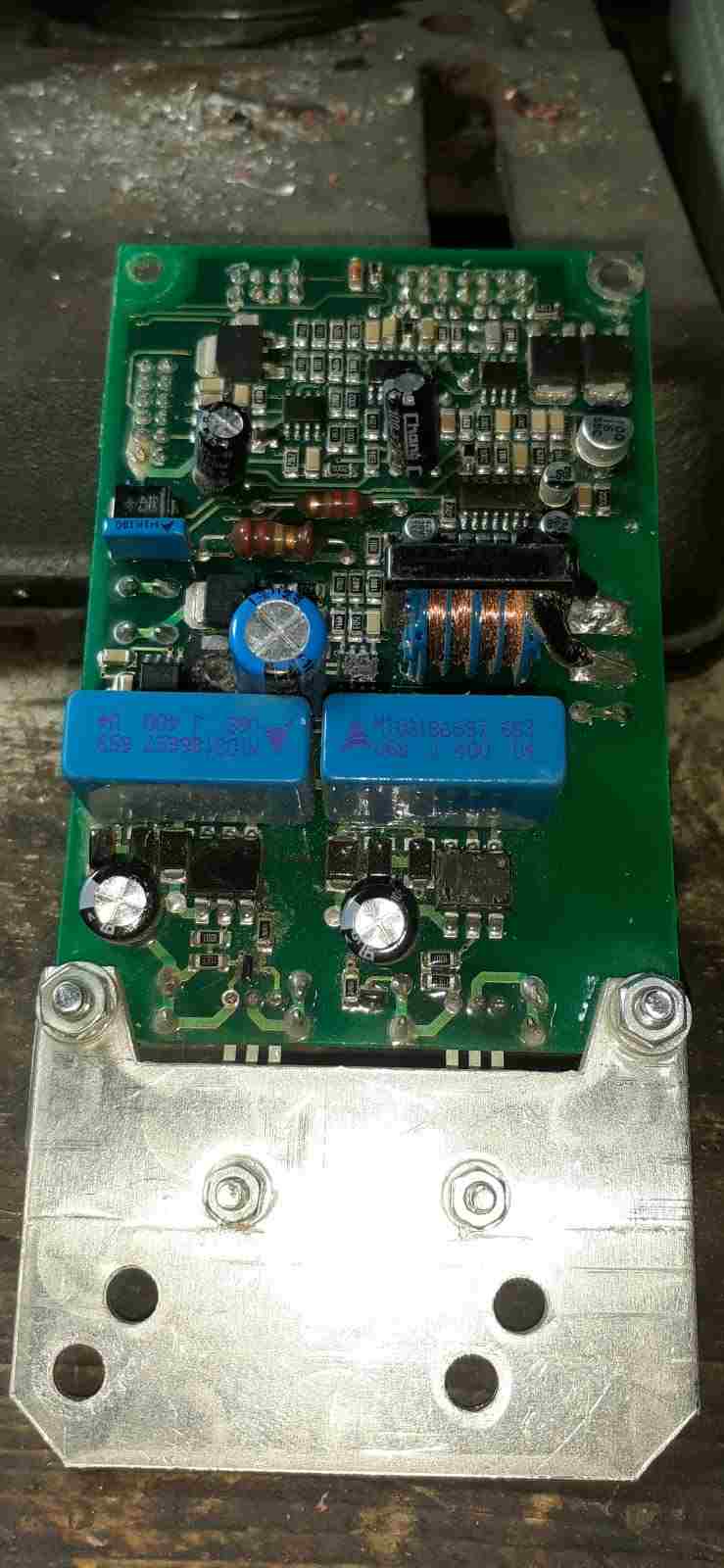

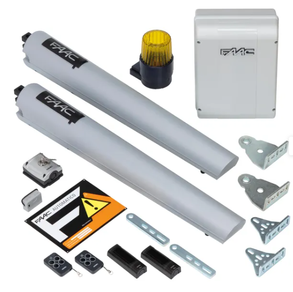

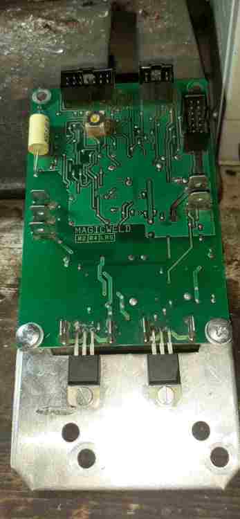

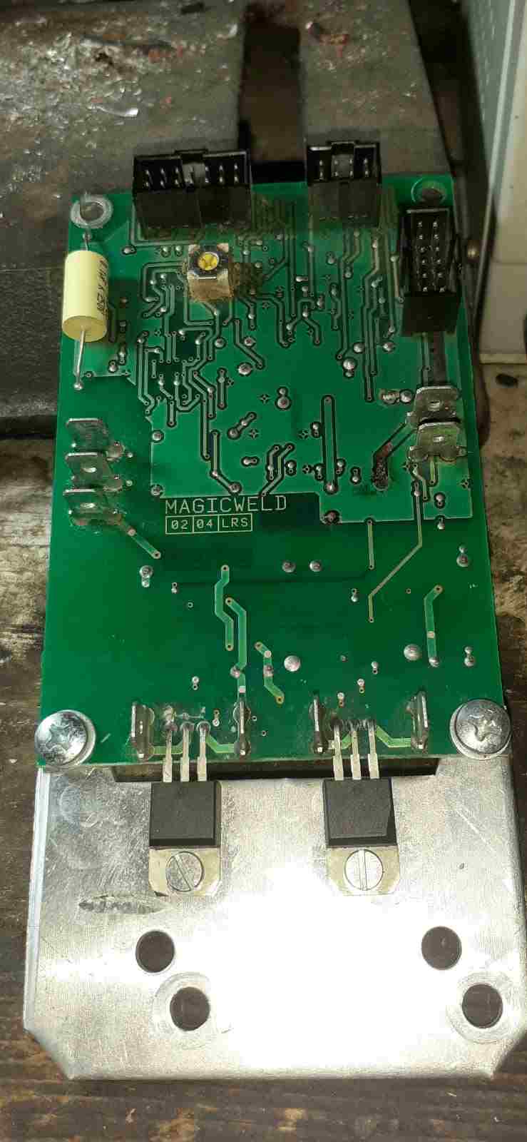

alimentatore stabilizzato Zetagi mod.147
ALLUMY ha risposto a Sergio Blascovich alla discussione in Elettronica Fai da te
Questo dovresti dircelo tu 😁 ma se è davvero collegato così, allora quella resistenza tra il pin "GND" dell'integrato e la massa del circuito sarà attraversata solo dalla Iq (Quiescent Current) dell'integrato. Se invece, oltre a quella c'è anche una resistenza tra i pin OUT e GND dell'integrato, quindi hai fatto un partitore, la corrente che passa in quella resistenza dipende dai valori scelti per le resistenze del partitore, che in genere dovrebbero essere scelti per far passare una corrente più alta della Iq dell'integrato, per ridurne gli effetti al variare del carico e della temperatura raggiunta dall'integrato. In ogni caso, mi sto riferendo a questo schema: -
nunzio2099 ha iniziato a seguire Richiesta schema elettrico MOTOSALDATRICE MOSA magiweld
Richiesta schema elettrico MOTOSALDATRICE MOSA magiweld
nunzio2099 ha inserito una discussione in Elettronica generica
Salve mi occorre lo schema elettrico della scheda visualizzata nella foto. E' di una motosaldatrice MOSA E' saltato un componente ...forse uno zener -
Manlazza nuovo utente
Manlazza ha risposto a Manlazza alla discussione in Presentazione nuovi utenti, saluti e ringraziamenti
Grazie 💪 -
Marca/modello lavatrice
and.1974 ha risposto a and.1974 alla discussione in Lavatrici - Asciugabiancheria
- Oggi
Manlazza nuovo utente
Domenico Maschio ha risposto a Manlazza alla discussione in Presentazione nuovi utenti, saluti e ringraziamenti
Ciao e benvenuto sul forum -
Antenna aggiuntiva scheda E034 Faac
Manlazza ha risposto a Manlazza alla discussione in Cancelli elettrici
Grazie per la risposta,si il lampeggiante è questo della foto compreso nel kit ed è a led,quindi se ho capito bene "l'attacco del coassiale dell'antenna si trova all'interno del lampeggiante?o ho detto una castroneria 🙂 -
Antenna aggiuntiva scheda E034 Faac
Manlazza ha risposto a Manlazza alla discussione in Cancelli elettrici
Fatto grazie -
Manlazza nuovo utente
Manlazza ha inserito una discussione in Presentazione nuovi utenti, saluti e ringraziamenti
Salve a tutti sono Manrico di Livorno vi seguo già da molto tempo anche se non mi ero mai registrato congratulazioni per il sito e per gli molti spunti e aiuti che da -
giugn76 ha iniziato a seguire Antenna aggiuntiva scheda E034 Faac
Antenna aggiuntiva scheda E034 Faac
giugn76 ha risposto a Manlazza alla discussione in Cancelli elettrici
Ciao,hai montato anche il lampeggiante credo…..e spero Non so quale ci sia in dotazione nel kit,se dovesse esserci un lampeggiante faac xled hai la possibilità di “tirare” un cavo coassiale e hai già i morsetti dove collegarti. (Cavo di tipo RG58 massimo 5metri) Altrimenti hai a disposizione un’antenna esterna da acquistare FAAC 412003 per frequenza 433Mhz FAAC 412006 per frequenza 868Mhz Ps: puoi provare a stendere il cavetto rigido della scheda e “puntarlo” verso la strada. Il pallino giallo é solo un cappuccio -
Prime impressioni nuova lavastoviglie Asko mod. DFI544 B e richiesta consiglio per regolazione
Leone2285 ha risposto a rimonta alla discussione in Lavastoviglie
La scorsa settimana ho montato uno sportello su una lavastoviglie che non aveva il foglio dima da applicare allo sportello ma solo il disegno che segnava la distanza a cui applicare i ganci da calcolare in base all'altezza finale che si vuole. Una volta prese queste misure in modo meticoloso e inserito i ganci ho fissato lo sportello alla lavastoviglie e bloccato con 4 morsetti. Col trapano e una piccola punta ho fatto l'invito alla vite forando per qualche millimetro. Infine ho stretto le viti e solo dopo ho allenato i morsetti dallo sportello. Gli sportelli in truciolato hanno il rivestimento molto duro quindi se non fai il piccolo preforo dovrai spingere con forza nella fase iniziale. Di conseguenza se lo sportello non è ben stretto dai morsetti tende a muoversi. -
Frigo Lg Gtf744pzpzd non funzionante
Stefano Dalmo ha risposto a stewecar alla discussione in Frigoriferi - Congelatori
Se è in garanzia non fate nulla . La invalidate. fermatelo per 24 ore con le porte aperte , poi lo riaccendi e vedi come va . se non va , assistenza -
piergius ha iniziato a seguire Impianti di terra in sistemi TT
Aiuto con lavatrice Hotpoint
borgo77 ha risposto a lorenzdv78 alla discussione in Lavatrici - Asciugabiancheria
ciao le tovaglie antimacchia sono in policotone, quindi il vapore bollente abbinato ad una centrifuga alta e magari un carico elevato favoriscono le grinze meglio un programma lava/indossa o sintetici, anche a gradi ma con raffreddamento graduale dell'acqua di lavaggio e centrifuga delicata, 700/900 giri Tutti i capi scuri tendono a rilasciare colore, utilizza un detersivo senza sbiancanti, meglio se in polvere e cicli non troppo lunghi e possibilmente senza esagerare col carico Magari dicci che programmi hai usato, perchè spesso variano molto come intensità in base al marchio -
Ciccio 27 ha iniziato a seguire Lavatrice Indesit Wa6
Lavatrice Indesit Wa6
Ciccio 27 ha risposto a Michelangelo Piazzolla alla discussione in Lavatrici - Asciugabiancheria
Se non sono le spazzole consumate, conta quanti lampeggi fa uno dei due led prima di ogni pausa e vedi in cima all'elenco delle discussioni il codice di errore corrispondente. Lo troverai delle successive serie WIL, ma è lo stesso. -
Alessandro1987 ha aderito alla comunità
rimonta ha iniziato a seguire Prime impressioni nuova lavastoviglie Asko mod. DFI544 B e richiesta consiglio per regolazione
Prime impressioni nuova lavastoviglie Asko mod. DFI544 B e richiesta consiglio per regolazione
rimonta ha inserito una discussione in Lavastoviglie
Ciao a tutti, come richiesto nel post precedente che trattava la morte per vecchiaia della mia lavastovilgie bosch,vi lascio le mie prime impressioni sulla lavastoviglie Asko dfi 544b appena installata, dopo aver effettuato una decina di cicli con il programma "Universale". 1. Installazione e Montaggio L'installazione è stata decisamente più complicata rispetto alla mia precedente Bosch: Fissaggio pannello anta: Asko prevede l'uso di strisce di velcro adesivo senza dima per le forature. Questo rende il lavoro davvero complesso: una volta posizionata l'anta sul velcro, il peso tende a farla scivolare leggermente verso il basso e storgersi e ci vogliono mille tentativi per metterla in dima. Infatti alla fine l'ho montata leggermente storta. Fissaggio scocca: Una volta allineata la lavastoviglie alle altre basi a porta chiusa, per stringere le viti interne è necessario riaprire lo sportello. Poiché la molla di apertura è molto dura, a ogni apertura la macchina si sposta di quel tanto che basta per far perdere l'allineamento dei fori. Questi due aspetti purtroppo mi hanno portato ad installare la lavastoviglie non perfettamente allineata e per un paio di mm la porta in apertura striscia contro al cassettone montato affianco quando entrambi somo aperti. 2. Qualità Costruttiva e Gestione degli Spazi Solidità generale: La macchina appare decisamente solida sia all'interno che all'esterno. Ottime le cerniere della porta, fluide nel movimento. Primo e secondo cestello: C'è molto spazio in altezza tra il primo e il secondo cesto. Questo perché il cesto inferiore è posizionato più in basso rispetto alla vecchia Bosch, rendendo lo scarico delle stoviglie un pizzico più scomodo. Terzo cestello (posate/utensili): Lo spazio in altezza tra il secondo e il terzo cesto non basta per i piattini da frutta del mio servizio. Il terzo cesto ruba volume utile (da questo punto di vista avrei preferito la soluzione Smeg, totalmente rimovibile all'occorrenza). Oppure la possibilità di diminuire lo spazio tra il primo e il secondo cestello di qualche cm in più, magari con un sistema più comodo che non preveda di estrarre tutto il cestello come è adesso sulla serie logic. Difetto sulle rastrelliere: Nella parte bassa del secondo cesto, ai lati, manca un filo verticale di blocco per i piccoli contenitori e scodelline in vetro: i contenitori in vetro piccoli della Bormioli passano tranquillamente in mezzo ai due fili orizzontali e ne ho già rotti 2. Le mansoline in alto per le tazze sono un pò troppo corte e troppo distanti dal bordo, purtroppo non si riescono ad usare per appoggiare mestoli e cucchiai, oppure ciotoline più larghe di 5cm. 3. Prestazioni di Lavaggio e Asciugatura Lavaggio: Dopo qualche incertezza nei primi cicli, con il programma Universale lava bene. Nel terzo cesto alcuni mestoli restano sporchi sotto (prevedibile, visto che l'acqua arriva dall'alto), d'altro canto è fatto solo per le posate. Ma per quello non lo uso: trovo estremamente più veloce e comodo il cestello in basso. Asciugatura e Vapore: L'estrattore espelle l'aria calda e umida dalla parte inferiore della porta. Notando gocce di condensa sulla bocchetta e l'anta appena umida, ho abbassato l'uscita di circa 1 cm per proteggere il legno. Successivamente la porta si apre in automatico, ma secondo me lo fa troppo presto, quando c'è ancora molto vapore caldo dentro (peccato non si possa regolare il tempismo da menu). Rumorosità: A sensazione risulta più rumorosa della Bosch, nonostante quest'ultima avesse un valore in dB dichiarato superiore. Non si sente la pompa, ma il "picchiettio" dell'acqua che sbatte contro le lamiere. 4. Bug Firmware / Dubbi Assistenza Rumori a fine ciclo: Verso la fine del lavaggio la macchina emette 4 colpetti un po' fastidiosi nel silenzio della cucina; credo sia il dispenser del brillantante, ma non ne sono sicuro. Funzione anti-odore: Volevo attivare la funzione che aziona la ventola a intervalli regolari. Nel menu c'è, ma non compariva nella lista programmi. L'assistenza mi ha spiegato che la funzione rimane sempre attiva in background se abilitata da impostazioni (a differenza di quanto riportato sul manuale scaricato online, visto che con la macchina mi hanno dato solo la guida rapida). Considerazioni Finali Per ora è una macchina "senza infamia e senza lode". Lava bene, esattamente come la Bosch, mentre le stoviglie restano un po' bagnate a fine ciclo vista l'asciugatura per evaporazione naturale. Ad oggi non so dire se valga davvero i ~400€ in più rispetto a Bosch. ❓ Domande per il forum & Consigli su Montaggio/Allineamento Sto cercando di sistemare definitivamente il posizionamento della lavastoviglie e dell'anta, e vorrei un vostro parere: Piedino posteriore e pendenza: È possibile regolare il piedino posteriore tenendo la macchina leggermente "fuori bolla" (inclinata verso l'indietro) per copiare la pendenza dei mobili affianco e far combaciare perfettamente la porta? Ci sono controindicazioni sul funzionamento/scarico acqua mantenendola leggermente inclinata? Parlo di circa 6mm in alto da recuperare. Posizionamento anta: Per risolvere il problema delle forature errate dell'anta, pensavo di chiudere i fori attuali inserendo delle spine di legno colla alla mano, per poi creare una dima su misura in cartoncino da appoggiare sulla porta e prendere le misure esatte prima di forare di nuovo. Cosa ne pensate di questo metodo? Qualcuno ha trucchi o consigli migliori per allineare al millimetro l'anta su queste macchine Asko senza impazzire col velcro? Inoltre sapete se esiste il modo di disabilitare la serratura in modo che la porta si apra facilemente senza muoversi per darmi modo di allineare la lavastoviglie nella nicchia? Grazie a tutti per i consigli! -
alimentatore stabilizzato Zetagi mod.147
Leone2285 ha risposto a Sergio Blascovich alla discussione in Elettronica Fai da te
Però il carico non è collegato direttamente a massa? Come avviene il ritorno su R1? -
stewecar ha iniziato a seguire Frigo Lg Gtf744pzpzd non funzionante
Frigo Lg Gtf744pzpzd non funzionante
stewecar ha risposto a stewecar alla discussione in Frigoriferi - Congelatori
Ciao Stefano, grazie mille. La T nel freezer è intorno ai 2°C, nel vano frigo intorno ai 10. Non riesce ad accedere all'evaporatore..non ci sono viti in fondo al pannello del freezer..e ha paura di invalidare la garanzia sui pezzi di ricambio.. Nessun allarme. -
alimentatore stabilizzato Zetagi mod.147
Livio Orsini ha risposto a Sergio Blascovich alla discussione in Elettronica Fai da te
Scusa intendevo R1, quella in serie alterminale GND del regolatore. In questa resistenza passa la corrente di ritorno che circola nel carico, quindi se aumenta la corrente di carico deve aumentare la sua c.d.t -
Il firmware dell' EPROM è funzionante.... è che la scheda non sta messa benissimo.... l'acido della vecchia batteria tampone è uscito fuori....io ho pulito il tutto ma chi lo aveva prima non ha mai fatto nulla ....quindi non so quanto o se abbia toccato le piste...ecc
Stefano Dalmo ha iniziato a seguire Frigo Lg Gtf744pzpzd non funzionante
Frigo Lg Gtf744pzpzd non funzionante
Stefano Dalmo ha risposto a stewecar alla discussione in Frigoriferi - Congelatori
Bhe , come prima cosa andrebbe verificato lo stato dell’evaporatore in che condizioni è . Se libero o pieno di ghiaccio o come si trova . Misurato la temperatura del freezer , che dovrebbe essere -18 come minimo , e poi cercare da queste risposte il bandolo della matassa. nessun allarme ? -
alimentatore stabilizzato Zetagi mod.147
Leone2285 ha risposto a Sergio Blascovich alla discussione in Elettronica Fai da te
Grazie Livio, io avevo intrapreso questo esperimento del cambio di resistenza che va verso massa perché @Sergio Blascovich diceva di avere una tensione di 12,3V. Però non so se questa misura l'ha fatta a vuoto o con un carico. Avevo anche letto che la resistenza più grossa, R2 nello schema quella da 560ohm, aveva lo scopo di mantenere una certa corrente in modo che il ritorno su R1 da parte del regolatore non cambiasse la tensione ai suoi capi quando in funzione. Certo io non ho effettuato i collegamenti in modo esemplare perché non ho messo i condensatori ceramici vicino ai pin ed ho usato solo gli elettrolitici menzionati prima. -
Livio Orsini ha iniziato a seguire Antenna aggiuntiva scheda E034 Faac
Antenna aggiuntiva scheda E034 Faac
Livio Orsini ha risposto a Manlazza alla discussione in Cancelli elettrici
Se usi il "Navigatore" ti conduce a questa sezione. -
alimentatore stabilizzato Zetagi mod.147
Livio Orsini ha risposto a Sergio Blascovich alla discussione in Elettronica Fai da te
Si quei dati sono nell'ordine della normalità. Sale perchè aumenta la caduta di tensione, fatto determinato dall'aumento di corrente circolante. Pensa nella versione originale con i >= 5A; ecco perchè i valori di R2 son più bassi di quelli che calcoli con la formula teorica. Questo è un altro dei motivi per cui non uso questa circuitazione. -
Frigo Lg Gtf744pzpzd non funzionante
stewecar ha inserito una discussione in Frigoriferi - Congelatori
Ciao, Chiedo a voi esperti per un amico che ha questo frigo che, dopo 5 anni, non raffredda e sembra intorno allo zero nel vano freezer.. Non sente attaccare il compressore ma un ronzio continuo.. Grazie mille per ogni aiuto. Stefano -
Ricerca scheda AD5 REV 3
Livio Orsini ha risposto a Angel1682 alla discussione in Elettronica generica
A parte che questa ricerca ha possibilità di riuscita tendente a zero, poi il firmware dove lo recuperi? -
TV SAMSUNG UE55MU6120K - PROBLEMA 'NESSUN SEGNALE'
3kek1 ha risposto a darkyuver alla discussione in Samsung
molto probabilmente qualche sfera dissaldata sotto al SoC (processore).. ahia ahia..
