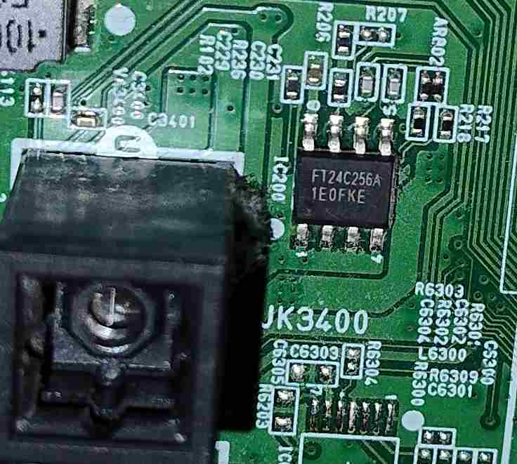

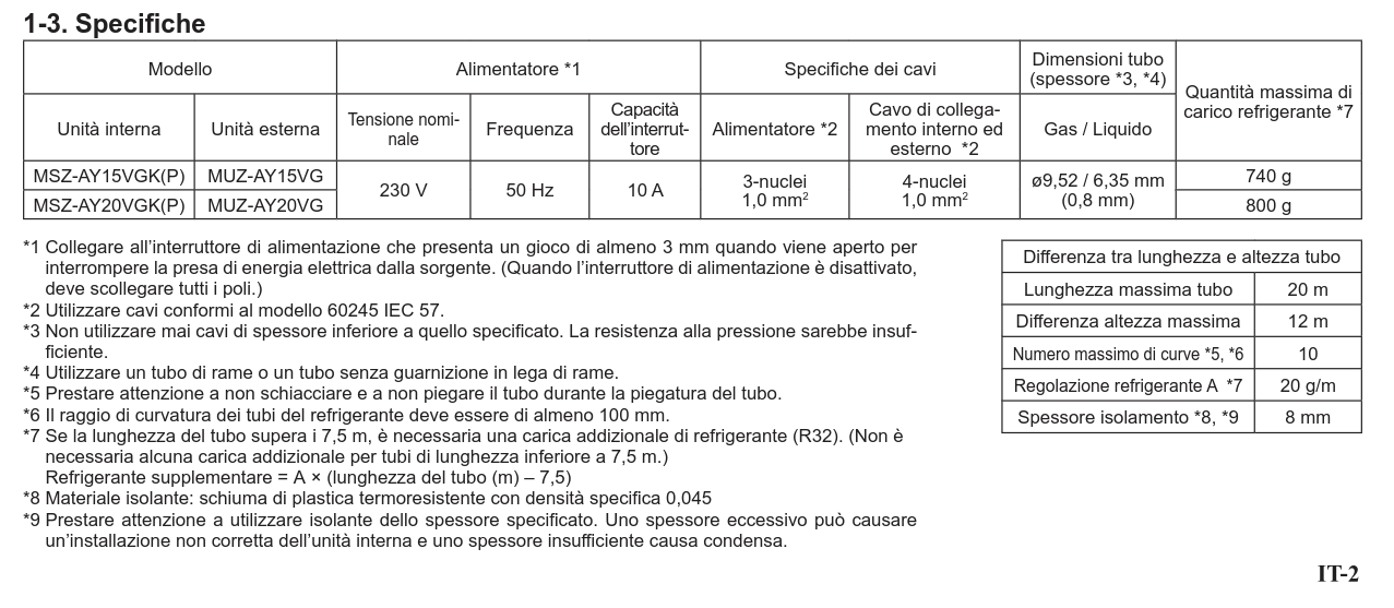

Controllo riscaldemento centralizzato seconda casa in montagna
blondgnek65 ha risposto a blondgnek65 alla discussione in Impianti Riscaldamento
Credo che anche qui si ppssa regolare l'ofset di temperaturabrilevato dalle testine devo ancora spulciare per bene il manuale , ad ogni modo ti devo dar ragione del fatto che possa omettere i sensori esterni in questa casa , essendo una casa vacanza effettivamente a me interessa poter accendere l'impianto a distanza o comunque programmarne la'accensiine , pernquanto riguarda labregolazione precisa della temperatura soprstutto considerato i brevi periodo in cui userò la casa posso farne sicuramente a meno, come penso non mi servirà molto tutta la parte in cui l Ia apprende e ottimizza il funzionamento, mi sono fatto ingolosire solo perchè ho trovato parecchi di questi sensori in vendita sda privagi sia nuovi che usati a poche decine di euro , ma mi sa che da quanto ho capito non sono compatibili con questo sistema , ad ogni modo per ora monterò tutto senza e mi concetreŕo sulla implementazione di una conessione tramite modem 4g/5g se poi ci saranno evidenti problemi con le temperature rilevate valuterò la cosa in seguito. Grazie mille . Saluti Nicola -
Caldaia Themafast condens 25 MA-CS/1 + centralina Ebus MISET - PROBLEMA comunicazione
giorgio17 ha risposto a Ryuzaki21 alla discussione in Impianti Riscaldamento
Sul manuale dice di ponticellare morsetto 24v Condizione: Collegamento di una centralina azionata in base alle condizioni atmosferiche o di un termostato per la temperatura ambiente tramite eBUS ▶ Collegare la centralina al collegamento BUS. ▶ Ponticellare il collegamento da 24 V = RT (X100), in assenza di ponticelli. Pagina 15-16-17 del manuale -
Linea climatizzatore
Alessio Menditto ha risposto a Orphis alla discussione in Impianti Climatizzazione
Fammi capire, se sai già tutto tu perché hai i dubbi allora? Io sto parlando della sezione dei fili della 220 che alimentano il clima, e non possono essere da 1.0 mm2! Non esiste, stai sbagliando la lettura del manuale, come dice Giorgio metti il modello e la marca esatta. -
Cerco firmware di ripristino Hitachi 32HAK4258
3kek1 ha risposto a Bebo23 alla discussione in Hitachi
Secondo me sti vestel quando fanno cosi andrebbe fatta la ripallinatura della emmc, poi se trattasi di android andare nella schermata di recupero e fare un ripristino di fabbrica.. ma non so se basta.. se riscrivi il sw credo che rifa il difetto dopo un tot, tieni presente che è tutto materiale da obsolescenza programmata, le aziende produttrici non sono interessate a dare una assistenza seria -
Lg 50NANO756PR led unrosso lampeggia 3 volte e non si accende
sergio1289 ha risposto a sergio1289 alla discussione in LG - Goldstar
facendo una ricerca con l'intelligenza mi dice che l'integrato ethernet incriminato dovrebbe essere questo in foto che è posizionato distante sia dalla presa ethernet ,processore, che dal diodo interrotto e i condensatori che mi danno corto. -
Electrolux UltraSilencer Green non si accende – scheda COR584G3V1.3 e identificazione integrato
bellastoria84 ha risposto a bellastoria84 alla discussione in Aspirapolvere e Ventilatori
Motore alimentato funziona non ci sono problemi. per l’integrato è dura a parte trovarlo non avrei strumenti per cambiarlo in autonomia in sicurezza. Questo potrebbe essere un problema. Mi sa che è giunto il suo momento. -
Vedo nessuna spi flash, c'è una emmc, dovresti cercare sulle varie induttanze se trovi un 1,8v che probabilmente servono alla emmc, potrebbe poi trattarsi di saldatura bga, quanti anni ha il tv? se ha meno di 5 non penso la saldatura, controlla i pin dei connettori esterni se sono scassati
Ma dato che c'è un asterisco ci sarà anche una spiegazione.Perchè non dici marca e modello del condizionatore così si può controllare.
L'immagine che ho postato indica chiaramente la taglia dell'interruttore, le dimensioni dei cavi di alimentazione e quelli tra unità interna e esterna (che sono sempre da 1.0 mm2). Se poi in caso di intervento di un CAT mi venga invalidata la garanzia perche ho utilizzato dei cavi da 1.5 o 2.5 rispettando la normativa sugli impianti residenziali, ovviamente farò valere i miei diritti nelle sedi opportune.
- Oggi
potrebbe essere un problema al firm sulla spi flash. Prova a raffreddarla con spray freezer e vedi se ti riparte. In tal caso devi riscrivere il firm su un'altra vergine
Display VFD fievole
Riccardo Ottaviucci ha risposto a sevenhouses alla discussione in Radio - Stereo - Autoradio - HiFi - CD - DVD
a volte ci sono elettrolitici che hanno perso capacità sulla linea di alimentazione del display,in genere quella dei 30V.Puoi verificarli,avendo lo schema. A occhio mi sembra un Technics,ma non leggo il modello. -
Alessio Menditto ha iniziato a seguire Linea climatizzatore
Linea climatizzatore
Alessio Menditto ha risposto a Orphis alla discussione in Impianti Climatizzazione
Non esiste la esiste solo quella indicata sul manuale di montaggio, che è quella a cui farà riferimento il CAT in caso di intervento per guasto in garanzia, e se troverà solo un cavo difforme da quello che dice il manuale, non perderà l’occasione (giustamente) di invalidare la garanzia. Se hai il dato del cavo da 1.0 mm2, che sono i cavi di SEGNALE tra la UE e gli split, avrai sicuramente il diametro (e il tipo di magnetotermico) da usare per l’alimentazione, e quello dovrà essere. Su queste cose, ai fini di garanzia e legge Fgas, si deve fare il tutto, non esistono interpretazioni a sentimento. -
Caldaia Themafast condens 25 MA-CS/1 + centralina Ebus MISET - PROBLEMA comunicazione
Ryuzaki21 ha inserito una discussione in Impianti Riscaldamento
Buongiorno a tutti, vi sottopongo questo problema di cui mi sono accorto solamente adesso. Il tema in questione riguarda il funzionamento della centralina Ebus MISET (della Saunier Duval) con caldaia a condensazione (sempre Saunier Duval). La centralina Ebus in questione ti permette di configurare e settare tutti i parametri necessari per il riscaldamento (dalla temp di mandata min e max, curva climatica, ecc) e per ACS. Nell'appartamento precedente avevo un impianto a pavimento, una caldaia Themafast condensing 4, sonda esterna collegata al morsetto EXT e una centralina ebus MISET. Funzionava tutto da dio; la centralina fungeva da MASTER e comunicava perfettamente con la caldaia che riceveva soltanto l'INPUT. Cambio casa, decido di ristrutturare, installiamo impianto a pavimento, installiamo caldaia di nuova generazione Themafast condens 25 MA-CS/1 e colleghiamo il tanto amato MISET via ebus. Oggi mi accorgo, però, che con questa nuova caldaia il MISET ha tutti i settaggi disattivati diventando a tutti gli effetti un normalissimo termostato ambiente in cui posso settare solamente la temperatura desiderata e accendere o spegnere il riscaldamento. Non posso più impostare nulla, dalla curva climatica al setting per la temp di mandata. Questa situazione mi ha veramente demoralizzato anche perché non ne capisco il motivo, visto che i prodotti sono compatibili. Tra le altre cose, sembra non sia possibile collegare una sonda esterna a due fili. Nella scheda madre il morsetto EXT non esiste più. Da manuale probabilmente si devono sfruttare dei morsetti liberi nella sezione X41 della scheda; ho provato a collegare i fili della sonda ma la caldaia non rileva nulla. C'è qualcuno che conosce la caldaia in questione e potrebbe spiegarmi come procedere per risolvere il problema? Forse dovrei comprare la centralina MIPRO sense? Il MIPRO può fare tante cose in più però credo che la logica di funzionamento sia la stessa del MISET. Ho il dubbio che se non funziona uno non funzioni neanche l'altro. Grazie mille in anticipo, ciao a tutti. -
Ma infatti io farei la linea con cavi da 1.5 o 2.5, dipende da quanto spazio ho nei corrugati. Comunque ritornando al primo post, quale soluzione è quella più adatta?
Lg 50NANO756PR led unrosso lampeggia 3 volte e non si accende
ALLUMY ha risposto a sergio1289 alla discussione in LG - Goldstar
Tutto è possibile, anche l'integratone 😁 -
Linea climatizzatore
Alessio Menditto ha risposto a Orphis alla discussione in Impianti Climatizzazione
Mah, secondo me sono i fili di trasmissione segnale allo split, ma quelli dí alimentazione è impossibile siano da 1mm ! Devono essere minimo di 2.5 per fare una cosa fatta bene. -
Livio Orsini ha iniziato a seguire wifi con asciugatrice Whirlpool
wifi con asciugatrice Whirlpool
Livio Orsini ha risposto a zio_mangrovia alla discussione in Lavatrici - Asciugabiancheria
Il regolamento vieta gli accodamenti, sempre! La discussione è inattiva da oltre 1 anno; anche l'autore della discussione è inattivo da parecchio, quindi, comunque, difficilmente otterresti una risposta in questa discussione. -
Cavo interrato in corto
drn5 ha risposto a Francesco Pisano alla discussione in Altro su impianti elettrici civili
Forse neanche questa estate col caldo e il cavo "morbido" riuscivi a infilarcelo nel 32. Io tirerei via tutte quelle curve a 45°, all'ultimo tratto di tubo dritto attaccherei un corrugato lungo abbastanza da arrivare dentro casa. Steso dritto in giardino infilerei il cavo è poi fisserei il tubo al muro. Lì dove c'è la giunta interporrei un pozzetto generoso. Quello che si vede in foto è un lavoro che va bene per l'acqua non per l'elettricità. -
OB 1 ha iniziato a seguire wifi con asciugatrice Whirlpool
wifi con asciugatrice Whirlpool
OB 1 ha risposto a zio_mangrovia alla discussione in Lavatrici - Asciugabiancheria
Ho appena acquistato una asciugatrice Whirpool ed ho lo stesso problema di collegamento con l’app HomeWhiz perché premendo i due tasti indicati nella procedura il display rimane spento. Posso sapere come è stato risolto il problema ? Grazie -
OB 1 ha aderito alla comunità
Controllo riscaldemento centralizzato seconda casa in montagna
giorgio17 ha risposto a blondgnek65 alla discussione in Impianti Riscaldamento
Tutte le testine di quel tipo risentono del problema della temperatura,ma se vuoi un sistema completo e con temperatura esatta o cambi sistema o spendi un bel po di soldini.Il sistema Siemens che ho puoi tarare la lettura delle testine appunto per il problema del calore del termosifone,però la centralina costava sui 2000 euro e le testine 150. Testine poi aggiungi termostati poi sensori di temperatura mi sembra una cosa inutile per una casa vacanze.Quando hai capito la differenza della temperatura,testina-ambiente imposti la temperatura della testina come vuoi. -
Oneclima a casetta quale slot per modulo wifi?
giorgio17 ha risposto a riosbiles alla discussione in Impianti Climatizzazione
Non ho trovato niente di specifico,comunque il modulo WiFi ha il suo connettore e non puoi sbagliare perché sulla scheda sono uno diverso dall'altro -
Ciccio 27 ha iniziato a seguire Sostituzione Zoppas Stovella (dopo 21 anni)
Sostituzione Zoppas Stovella (dopo 21 anni)
Ciccio 27 ha risposto a caffettino alla discussione in Lavastoviglie
Qualcuno dice che col tempo l'addolcitore si può "scaricare", ma io resto perplesso. -
Lavatrice REX robotline RPL 175v - problema cuscinetti?
Ciccio 27 ha risposto a irlanda alla discussione in Lavatrici - Asciugabiancheria
😍👏🏼 Quando un domani il motore non girerà, o non partirà, se non è la serratura (nel senso caso può essere una doppia causa) saprai che ci saranno da cambiare le spazzole. 😉
