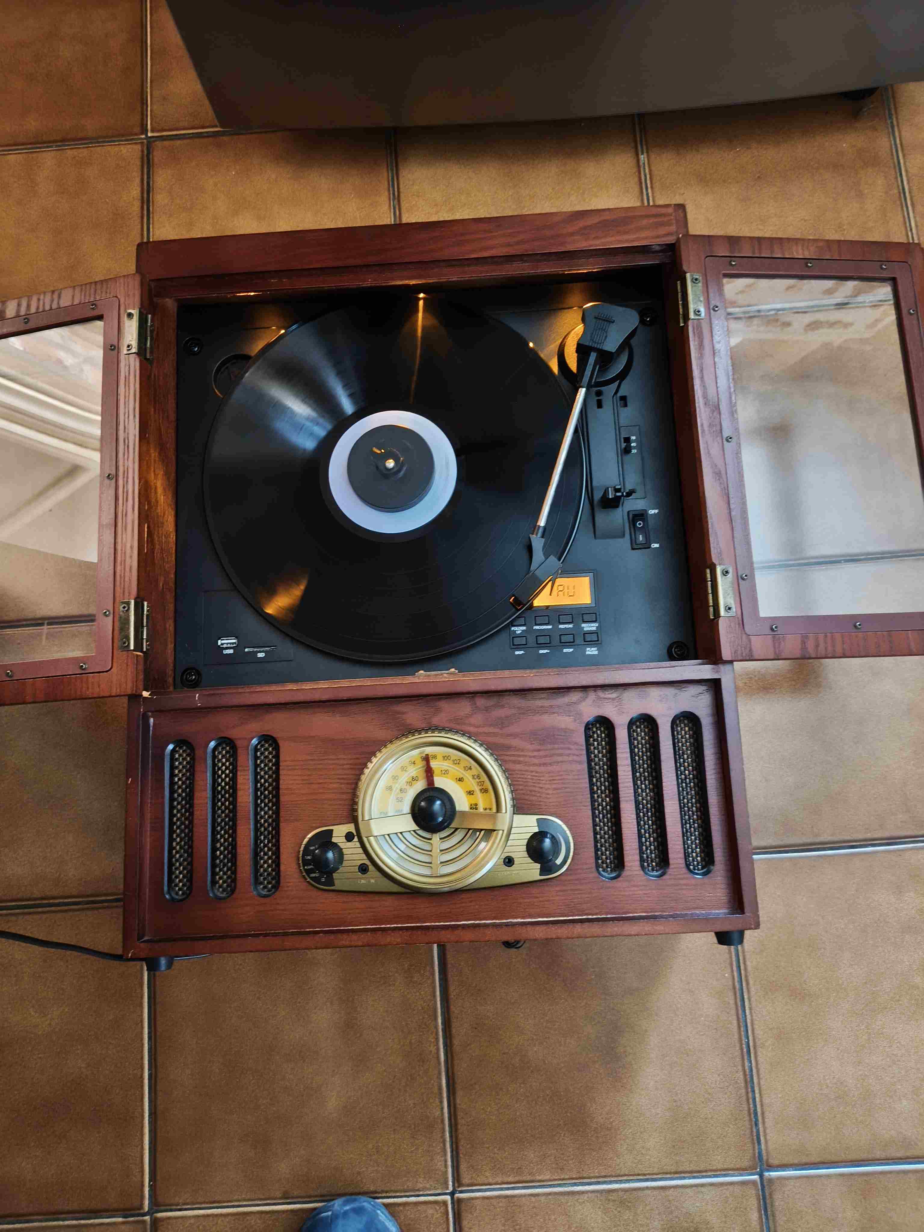

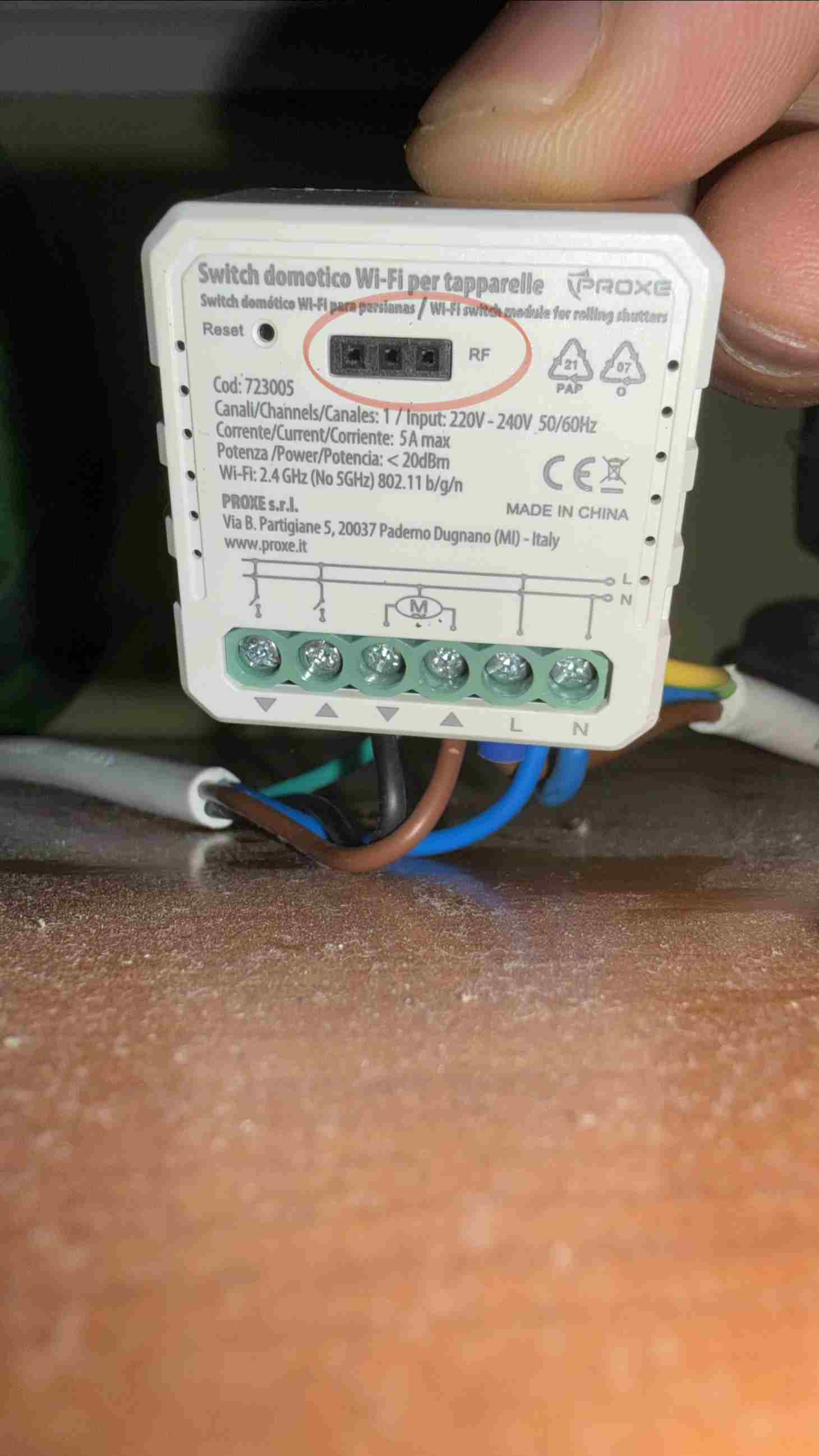

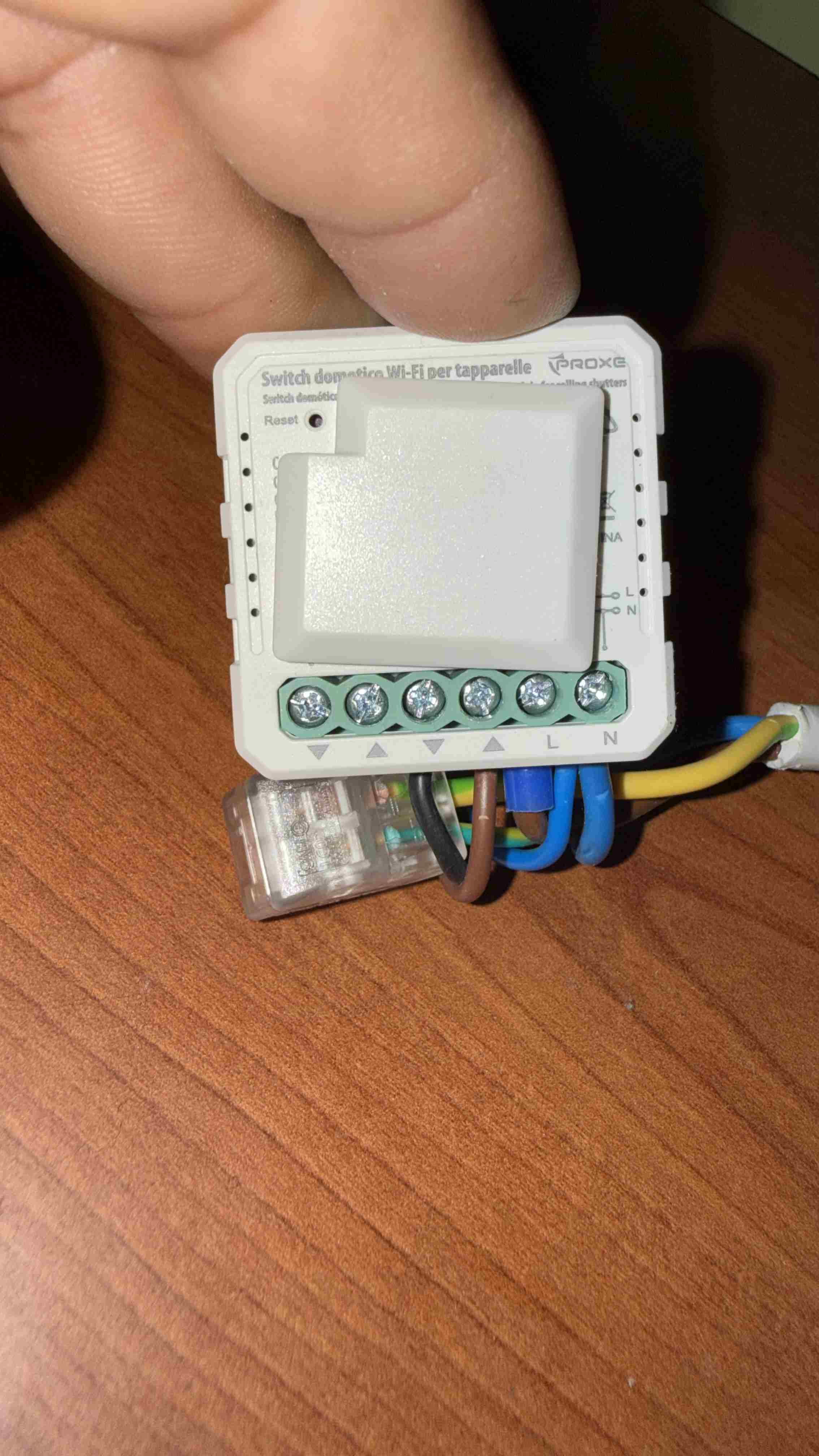

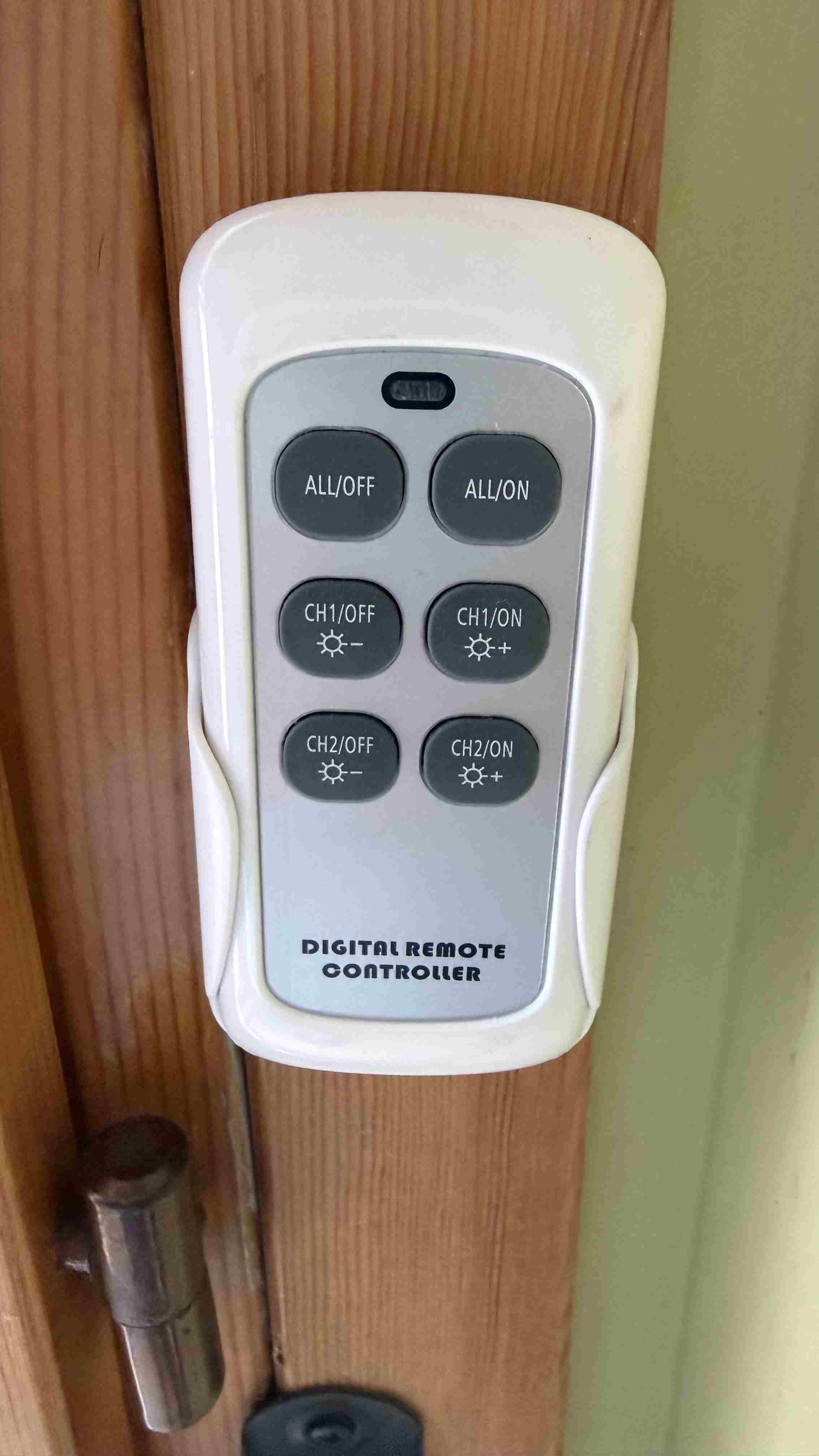

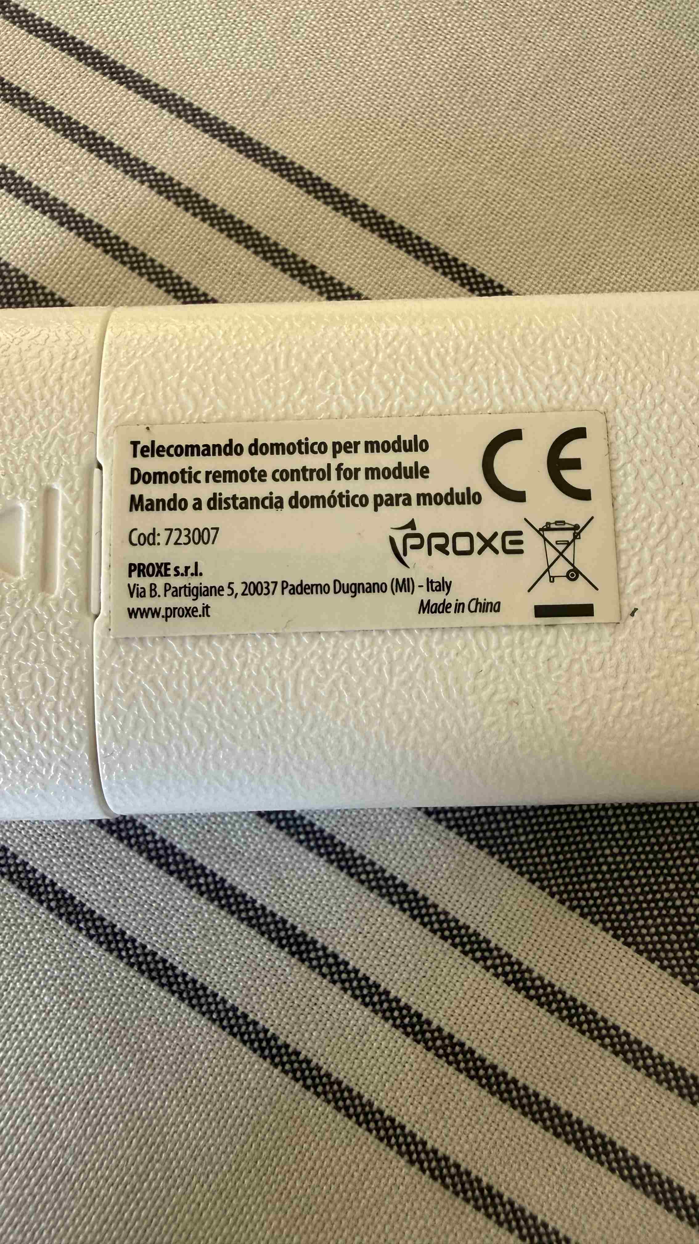

kkava ha iniziato a seguire Majestic TT 40
Ciao Mi hanno regalato questo apparecchio che funziona molto bene, l'unico problema è che quando metto il vinile in posizione verticale stona,mentre in orizzontale funziona perfettamente,come potrei ovviare? Grazie
Striscia a led 24v o 220 v
andrio1979 ha risposto a andrio1979 alla discussione in Illuminazione a Led
Pensavo e speravo che fosse piu semplice con le striscie.... Pannello come questo potrebbe andare bene? Oppure è troppo potente? Ne metterei sempre 2 Grazie https://www.lampadadiretta.it/ledvance-pannello-a-led-eco-36w-3600lm-840-bianco-freddo-60x60cm-ugr-22-4099854187254?_gl=1*1ecxfdy*_up*MQ..*_gs*MQ..&gclid=CjwKCAjw1bvTBhBbEiwAzbP8LyaLyUFVPx1Ldj_YpZ7QJ7Xasg4jL7Fw93fL8glui7j6n0FOyKYw4xoCWK0QAvD_BwE&gbraid=0AAAAADsy0u5LTdSro1bBMhCEkgcGupS9O -
Non riesco ad associarli ho provato a premere in modalità pairing il pulsante on per 5 sec ma niente da fare Vi ringrazio anticipadamente Ricky
Motogeneratore di emergenza
orsini_fabio ha risposto a orsini_fabio alla discussione in Altri argomenti elettrici
Ma per la messa a terra, adesso mi sorge un dubbio...la tensione che arriva da enel è neutro + fase, la terra viene creata nell'impianto elettrico della casa, giusto ? Stessa cosa dovrebbe essere per il generatore...porto tensione al differenziale e tutto l'impianto elettrico di casa sfrutta già la linea di messa a terra presente...anche perchè il generatore è carrellato, quindi posizionabile ovunque al bisogno, potrei metterlo a terra in un punto qualsiasi oppure no ? -
Ricky S. ha aderito alla comunità
Stefano Dalmo ha iniziato a seguire problema con il congelatore AEG A75240GA
problema con il congelatore AEG A75240GA
Stefano Dalmo ha risposto a angeo alla discussione in Frigoriferi - Congelatori
Grazie della condivisione 👍 - Oggi
Interruzione tensione a motore
orsini_fabio ha risposto a orsini_fabio alla discussione in Azionamenti CC
Sono scettico anche io, a parte la scarsità di info, se per la ricarica devo poi staccarle e caricarle individualmente...posso chiedere info al venditore e vedere se chiarisce... -
angeo ha iniziato a seguire problema con il congelatore AEG A75240GA
problema con il congelatore AEG A75240GA
angeo ha inserito una discussione in Frigoriferi - Congelatori
Ciao a tutti, ho avuto più o meno lo stesso problema descritto in queste discussioni: https://www.plcforum.it/f/topic/330149-nofrost-aeg-arctis-a75320-ga-92227046000-fuori-controllo/ https://www.plcforum.it/f/topic/300120-congelatore-aeg-modarctis-75240-ga/page/1/ Dopo aver letto le discussioni e, grazie a questo video che mostra lo stesso modello di convogliatore, essere riuscito a smontare la grata davanti al convogliatore: https://www.youtube.com/watch?v=BMqGcfuB4QQ ho spostato delicatamente il convogliatore e controllato lo scarico che era completamente ostruito. Lo scarico termina con una valvolina in gomma (spesso chiamata "becco d'anatra"), che può sembrare un piccolo clapet. Il ricambio è identificato come 2251298036 – Valvola di scarico dell'acqua per frigorifero. Per il momento non l'ho sostituita, anche se appare leggermente deformata; l'ho semplicemente rimossa e pulita accuratamente. Da una settimana il congelatore sembra funzionare correttamente, quindi spero che il problema fosse proprio quello. Magari questa esperienza potrà essere utile anche ad altri. -
Striscia a led 24v o 220 v
elettromega ha risposto a andrio1979 alla discussione in Illuminazione a Led
Ciao non capisco il volersi complicare la vita con le strisce .per quelle dimensioni compri un pannello led 60x 60 col suo supporto . Spendi meno meno sbatti,esteticamente meglio.idem per la scala,plafoniera Ikea rotonda. -
Scalda acqua a gas beretta
giorgio17 ha risposto a falco1965 alla discussione in Scaldabagno - Stufe - Condizionatori/Deumidificatori portatili
Lo sbaglio più grande è il termostatico su una caldaia istantanea -
Striscia a led 24v o 220 v
andrio1979 ha risposto a andrio1979 alla discussione in Illuminazione a Led
La stanza è 4x4 metri alta 2 Ho intenzione di mettere 2 striscie led lunghe 2 metri cad ( potrei farle anche piu lunghe) e qualche piccola striscia sulle scale. Le striscia delle scale non sara messa sul muro laterale, ma in alto, in corrispondenza degli scalini. Metto 2 striscie larghe circa 60 cm I led andranno messi a soffitto Ti metto una foto della stanza, dove c'e segnato da dove arriva la linea e poi ci sono le varie scatole di derivazione da dove collegherei i led Sui perimetri della stanza mettero degli scaffali di ferro, è per quello che metto i led al centro -
Differenziale a monte di Autotrasformatore
click0 ha risposto a Carcereri alla discussione in Progettazione impianti elettrici civili e terziario
in ogni caso; con un autotrasformatore il neutro non va a terra equivale a mettere il neutro di un impianto "comune" a terra ( al contatore di casa, sul morsetto del neutro, una puntazza in parallelo al neutro che entra all'impianto ) -
click0 ha iniziato a seguire Raccordi istallati 40 anni fa; qualcuno li conosce?
Raccordi istallati 40 anni fa; qualcuno li conosce?
click0 ha risposto a gettis alla discussione in Tubazioni
come sopra è un banale bocchettone conico -
Otto63 ha iniziato a seguire Haier LE22M600CF - SSDV3241-ZC01-01 - Pannello LC215DT8A"
Haier LE22M600CF - SSDV3241-ZC01-01 - Pannello LC215DT8A"
Otto63 ha inserito una discussione in Altre marche TV
Salve Forum, ho problemi nel trovare il Dump SPI del TV Haier LE22M600CF Scheda madre SSDV3241-ZC01-01 Pannello LC215DT8A", monta la EEPROM 25Q64BS1G come da foto. Il motivo è che l'apparecchio va in boot loop, riparte continuamente mostrando il logo Haier. Qualcuno cortesemente potrebbe darmi una mano? Grazie anticipate. -
Raccordi istallati 40 anni fa; qualcuno li conosce?
Marco Fornaciari ha risposto a gettis alla discussione in Tubazioni
Quello è un banale raccordo a bocchettone conico, si usano per rendere montabili, e poi smontabili, parti di impianto che diversamente non sarebbe possible costruire. Nella installazione di: pompe, contatori, alcune valvole, e altre apparecchiature sono di fatto obbligatori. Direi che sei a digiuno di questi lavori, è meglio che ti rivolgi a un esperto che viene a vedere la reale situazione o poi di indica cosa esattamente serve in quella specifica situazione, e magari fa lui il lavoro. Anche perché ci saranno da prendere delle misure e poi associarle alle carattristiche dei raccordi/riduzioni/tubi che servono. -
YF come tutta la serie di 1234 ha la caratteristica di essere A2L, per cui serve "costruire il circuito" con i dovuti accorgimenti (comunque gli attacchi automotive per le due tipologie di gas a me risultano diversi)
Otto63 ha aderito alla comunità
Daccordo, ma se guardi le altre foto sembra essere (ed è l'unico gas per sostituire R134a)R1234yf con il suo olio che non è compatibile con le guarnizioni compressori funzionanti a r134a.Pensa a quali danni vai incontro.E ti danno pure la frusta con il manometro,come se tutti sapessero a quali pressioni funziona il circuito.
Blocco Compressore Dopo pochi minuti.
alighi ha risposto a domenico900 alla discussione in Guasti/Problemi Climatizzazione
una curiosita la tua unita esterna ha 2 motori o uno solo?lo capisci a che da quanti condensatori grossi ha -
Buongiorno. In questo impianto si é bruciato il motore che spingeva l'acqua; con il nuovo mi hanno dato dei raccordi di 1 pollice, ma quando ho svitato i vecchi raccordi quelli nuovi non si avvitano perché la filettatura é differente e sono leggermente più grandi. Qualcuno di voi gentilmente saprebbe riconoscere dalle foto che tipo di raccordi sono. Grazie
Interruzione tensione a motore
Marco Fornaciari ha risposto a orsini_fabio alla discussione in Azionamenti CC
Apparecchiature per la gestione della carica e dell'uso di più batterie da unica o più fonti esistono per i camper: un mio vicino lo ha, ma si parla di batterie da 100 Ah e oltre.** Bisogna verificare se possono funzionare anche su batterie più modeste. ** Lui ricarica due batterie da: alternatore veicolo, rete, pannelli solari. Il dispositivo decide anche da quale batteria prelevare energia al fine avere parità di ore di lavoro e non rimanere senza energia elettrica. P.S. Da quanto mi ricordo dal secolo scorso e da una vita lavorativa da dipendente, i veicoli interni allo stabilmento con più batterie a bordo, prevedevano la sostituzione di entrambe le batterie e la ricarica separata: i veicoli erano alcune decine e lavoravano h 24, quindi impensabile tenerli fermi 10/12 ore per la ricarica delle batterie. -
Gli idrocarburi sono sì rispettosi per l’ambiente, ma sono molto pericolosi per noi però…è difficile uscire da questo circolo vizioso, ogni idrocarburo può essere usato come refrigerante (in quanto “basso bollente”), ma se c’è una fuga da un impianto ermetico e ci sono le condizioni perché si innesca la fiamma, l’esplosione sarà terribile. Se per tutelare la natura rischiamo di sterminare l’essere umano …
Striscia a led 24v o 220 v
patatino59 ha risposto a andrio1979 alla discussione in Illuminazione a Led
Tutto dipende dalla posizione e dal grado di protezione della striscia. Una applicazione con la striscia in alto, per esempio perimetrale, non ha particolari controindicazioni, anche di lunghezza elevata. Se invece si tratta di illuminare dei gradini, soggetti ad urti o lavaggio, il discorso cambia. In tal caso bisogna assolutamente usare strisce più robuste e protette IP 66, curando bene l'isolamento delle giunture. -
Se i tappi mancano si mettono. Se i tubi sono continui e ben sigillati i miasmi non escono. Se servono nuovi pozzetti bisogna vedere perché vengono messi, se sono rompi tratta al posto dei sifoni con tappo peggiorano la situazione odori. Se servono a contenere i nuovo sifoni sono necessari. Se qualcuno usa con frequenza i prodotti per lo spurgo dei sifoni dei lavelli, è probabile (anzi) che i tubi di 50 anni fa, specialmente quelli orizzontali, che si siano danneggiati, quindi vanno sostituiti ovvero rivestiti intermanente con una guaina parecchio costosa e invadente come cantiere. Tra rifare tutti i tubi orizzontali delle fogna e quanto ne consegue, meglio la guaina, sempre se poi si riesce a mettere: il processo si chiama Relining e sono poche le ditte a farlo. In ogni caso se bisogna intervenire pesantemente sui tubi delle fogne, tutti gli abitanti fuori dal palazzo per diversi giorni. Se non è stata fatta, sarebbe meglio una impezione totale con video camera di tutti i tubi della fogna: poi si decide. Partire con dei pozzetti, magari così a sentimento, non è proprio il massimo, anzi.
Condizionatore ARISTON Venus 25
renato77 ha risposto a renato77 alla discussione in Guasti/Problemi Climatizzazione
Salve si staccata corrente ma niente -
Ciao Giorgio, se guardi l'immagine c'è scritto: sostituisce R134a e R12 in impianti realizzati prima del 2016.
Buongiorno. Nel palazzo dove abito, il costruttore dovette installare due pozzetti delle acque nere 40x40 nel corridoio interno del locale cantine. Locale angusto senza finestre, angusto e stretto. Questo perché la verticale delle due colonne cadeva lì e non nell’autorimessa accanto, dove sono gli altri pozzetti. Per circa 50 anni non ci sono mai stati problemi, ma è da 8 anni che nel locale cantine ci sono dei miasmi per fortuna non molto forti. Quelli nell’autorimessa non sembrerebbe emanino così, forse per il gran ricambio d’aria. Quello che emana di più ha il tappo mancante di un angolo. La pulizia da parte della ditta serve a poco perché già dopo 10 giorni ricominciano. Abbiamo provato a usare il noto prodotto per le fosse biologiche che ha ridotto un po’, ma non del tutto. Questo, ipotizzando che il problema sia dovuto all’attuale uso smodato di gel e candeggina che annientano enzimi e batteri buoni che decompongono la sostanza organica. Anche perché è strano che per 50 anni non ci siano stati problemi. Oltre a cambiare i tappi con altri a maggior tenuta, che altro possiamo fare? Grazie.
