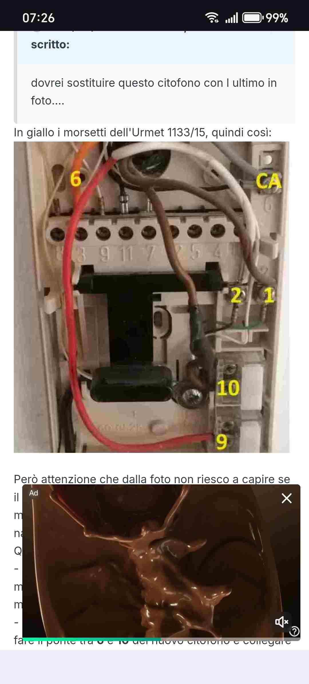

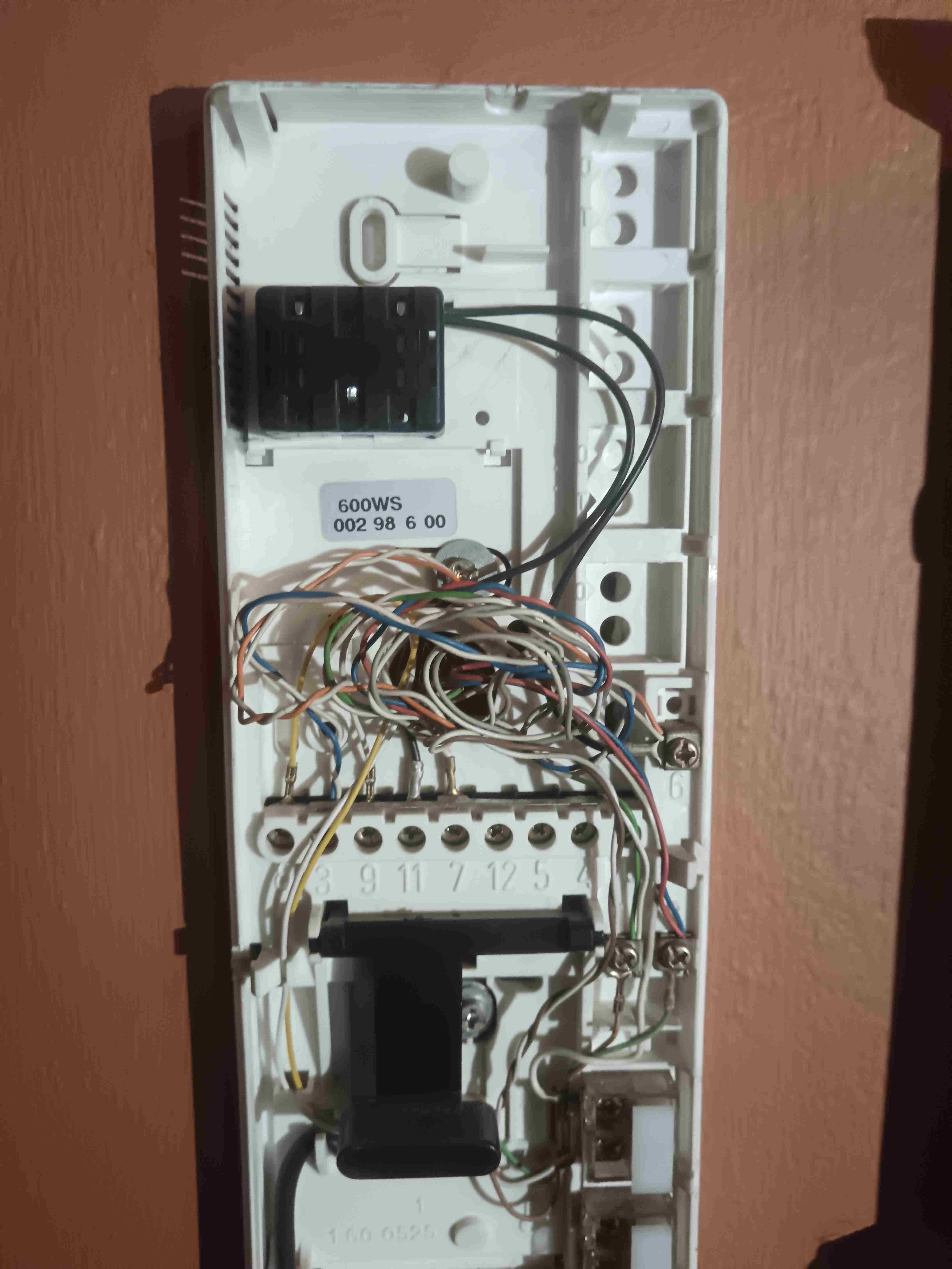

Ciao a tutti una pista del 220 andata, l'ho ripristinata la scheda si accende fa il boot, e dando il comando di chiusura scatta il RL5 ma poi da errore e RL5 si sgancia. I rele dei motori non scattano. Qualcuno ha una dritta ?? Lo schema per ripararla.. manco a parlarne .. ecco il video del problema https://drive.google.com/file/d/1GQbDpWqmXA1UltyEvZRWf7NqYrJcGUu3/view?usp=sharing
Roberto Garoscio ha iniziato a seguire Sostituzione cornetta
Sostituzione cornetta
Roberto Garoscio ha risposto a mithe alla discussione in Citofoni, videocitofoni e intercomunicanti
Sembra tutto corretto, non fare il ponte tra 6 e 10 -
BTicino linea 3000 abbasare suoneria o tempo
pizzetta72 ha risposto a pizzetta72 alla discussione in Citofoni, videocitofoni e intercomunicanti
Io vorrei solamente abbassare il tempo di default (4 sec) dell' eccitamento dell'elettroserratura in modo che se sto parlando da remoto le.persone mi sentano -
Ho ordinato anch'io gli stessi moduli e quando arrivano sarà mia premura montare il tutto sulla bread-board. Mi confermi che il transistor che hai montato è il BC547? E sui due fori inutilizzati della tua DRV8833, che tensione rilevi?
Sostituzione faretti GU5.3 con GU10, chiedo consigli tecnici e pratici
kym ha risposto a Honig alla discussione in Illuminazione interni
Comunque credo che tutto si resumi alle lampade, ad esempio, leggo che le MR11 (attacco G4) a 12V funzionano esclusivamente in DC almeno quelle che ho trovato qualche istante fa con una ricerca. Mentre le MR16 (per essere precisi) attacco GU5.3 a 12V sono AC-DC dove ti devi preoccupare solo della soglia di carico minimo del "trasformatore-alimentatore" elettronico, se non lo "impegni" alla soglia minima o non si accende nulla o lampeggiano le lampade e te le brucia. Mi ricordo che testando una lampada "all in one" con diversi faretti a 220V il suo circuito se impegnato con meno lampade le faceva lampeggiare e la tensione ai capi arrivava a oltre 25V mi ricordo che lo verificai con l'oscilloscopio. -
Sostituzione cornetta
mithe ha inserito una discussione in Citofoni, videocitofoni e intercomunicanti
Salve a tutti dovrei sostituire la cornetta citofonica presente nella prima foto perché guasta con una universale.... Nella seconda foto ho segnato i numeri per il collegamento in quella che monterò... Credo sia giusto... Secondo voi ho errato? Grazie -
Bene.
Sostituzione faretti GU5.3 con GU10, chiedo consigli tecnici e pratici
kym ha risposto a Honig alla discussione in Illuminazione interni
Tutto eseguito perfettamente e tutto funzionante grazie
BTicino linea 3000 abbasare suoneria o tempo
antoniopev ha risposto a pizzetta72 alla discussione in Citofoni, videocitofoni e intercomunicanti
come detto sopra quella è la procedura per il tempo del relè, se invece vuoi togliere il fastidioso biiiiiippppp quando attivi la serratura mi sembra che vada inserito il configuratore N8 in S e in questo modo il tono di conferma apertura cancello scompare sul mio ho fatto cosi perche di notte con silenzio assoluto questo bip si sentiva anche a 100 metri però devi mettere anche il configuratore N1 nella casella N unità e poi anche nel derivato interno il N1 almeno il mio è cosi configurato esternamente N1 T 1 S8 perche se non metto il N1 non mi arriva la chiamata in remoto -
BTicino linea 3000 abbasare suoneria o tempo
pizzetta72 ha risposto a pizzetta72 alla discussione in Citofoni, videocitofoni e intercomunicanti
Ho fatto proprio questa come procedura, ma non funziona. Cosa potrebbe avere la priorità di questo settaggio sul posto esterno? L'unica cosa è il posto interno, ma non mi sembra ci sia nulla -
Sostituzione faretti GU5.3 con GU10, chiedo consigli tecnici e pratici
kym ha risposto a Honig alla discussione in Illuminazione interni
Mica vero: https://www.lampadadiretta.it/osram-mouse-150va-230v-trasformatore-12v-alogene-led-dimmerabile-4050300581415 Inoltre, sempre Osram (reperibile in rete) dice, riguardo le lampade spot 12V che sono retrofit, adatte anche a trasformatori per le alogene. Io per esperienza diretta, ho messo delle lampade a 12V su trasformatori elettronici che prima avevano le alogene ed è vero, non hanno funzionato ma SOLO perchè non avevo messo almeno 5 lampade per arrivare ad almeno 20W di carico minimo su trasformatori da 75W anno 2005.... -
BTicino linea 3000 abbasare suoneria o tempo
Maurizio Colombi ha risposto a pizzetta72 alla discussione in Citofoni, videocitofoni e intercomunicanti
Il posizionamento di 1 in "T" è corretto, la procedura non saprei. Bisogna: - togliere tensione all'alimentatore - inserire il configuratore - ridare tensione all'alimentatore dopo qualche minuto. -
aleorsetto ha iniziato a seguire Tablet per Home Assistant
Buona sera a tutti, sperando di essere nella sezione corretta, quale tablet consigliate come dashboard esterna per Home Assistant che gira su Raspberry4? Grazie, ciao
Sostituzione faretti GU5.3 con GU10, chiedo consigli tecnici e pratici
Maurizio Colombi ha risposto a Honig alla discussione in Illuminazione interni
Ma queste cose non le sanno tutti... - Oggi
Sostituzione faretti GU5.3 con GU10, chiedo consigli tecnici e pratici
patatino59 ha risposto a Honig alla discussione in Illuminazione interni
Non sono trasformatori, magari ! Gli elettronici funzionano SOLO con lampadine alogene. La lampadina FA PARTE del circuito, e livella la schifosa forma d'onda che esce da quei dispositivi di M... -
Sostituire potenziometro volume Pioneer SA-8800
Roberto800 ha inserito una discussione in Radio - Stereo - Autoradio - HiFi - CD - DVD
Ciao, nel mio Pioneer SA8800 si è rotto un canale del potenziometro del volume, ho provato con lo spray dei contatti, ma non funzionava, l'ho smontato e c'era una pista rotta e non sapendo come fare a ripristinarla per fare un bel lavoro, sarebbe da sostituire, il suo è introvabile un ACW-113-0 117Y100KΩX2 XT. Si tratta di un potenziometro a 4 Pin per ogni canale, totale 8 pin, che include la funziona Loudness da 100k ohm albero liscio. Leggendo online i migliori sul mercato sebrerebbero essere gli Alps Alpine Japan, il fatto è che sul loro sito, nei cataloghi non si trova con 8 pin, mentre in vendita sul alcuni siti si trova uno pseudo "ALPS Japan RH2702 100KAX2" solo che mi puzza di clone made in china e di ritrovarmi con qualcosa di veramente poco affidabile, non esistendo un datasheet di questo componente, avere qualche consiglio in merito? Aventualmente su cosa potrei puntare come sostituto dell'originale ahimè introvabile, o eventualmente reperebile di fortuna a prezzi esorbitanti. Ecco alcune foto del potenziometro originale: -
queste sono le foto della scheda , ho cerchiato gli integrati che si surriscaldano, invece quello cerchiato che dovrebbe indicare la Temperatura è spaccato con un piccolo foro, e buona parte dei led non accendono o sono appena accesi, (se li alimento in parte, questi funzionano) , e i comandi per impostare l'orario non funziona del tutto
PaPiTo2 ha aderito alla comunità
FraLor19 ha iniziato a seguire Sostituzione URMET 1130 con fermax VEO
Sostituzione URMET 1130 con fermax VEO
FraLor19 ha inserito una discussione in Citofoni, videocitofoni e intercomunicanti
Buonasera dovrei sostituire un vecchio citofono urmet con un nuovo universale fermax ma se seguo la tabella di conversione non funziona. Potete aiutarmi? Allego il collegamento del vecchio 1130 e la tabella di conversione del nuovo fermax veo -
messa a terra ferro struttura casa: SI o NO e come misurare la resistenza di terra
kym ha risposto a kym alla discussione in Progettazione impianti elettrici civili e terziario
https://youtu.be/kCgCrOsKvys?t=828 Un idea di quel che fanno nell'est con la terra/neutro. -
bucefalo_rome ha iniziato a seguire Aiuto.. citofono urmet 1130 / 16 ( in sostituzione vecchio 1130/12
Aiuto.. citofono urmet 1130 / 16 ( in sostituzione vecchio 1130/12
bucefalo_rome ha inserito una discussione in Citofoni, videocitofoni e intercomunicanti
ciao a tutti ho provato a fare da solo ma dopo tanti tentativi.. eccomi qui , allego foto . IL mio problema al momento è che NON riesco ad aprire il portone ( con la linguetta .., i pulsanti neanche li ho collegati ) e se qualcuno citofona NON sento lo squillo. Riesco invece a sentire le voci giu al citofono e quando parlo mi ascoltano. Nella foto ho messo piu info possibili , ad ogni modo nel vecchio urmet si vede un cavo nero che in realta era collegato insieme a quello arancione ( avevo messo un pulsante in basso per attivare/disattivare la suoneria ) grazie a tutti per l'eventuale aiuto , Simone -
Sostituzione faretti GU5.3 con GU10, chiedo consigli tecnici e pratici
kym ha risposto a Honig alla discussione in Illuminazione interni
Perchè non metti un solo trasformatore 12v (calcolato in W per tutti i faretti) e poi porti i fili alle singole lampade? Così come ti ho già detto, stai lontano da schizzi, acqua, vapori etc. accorgimento fatto anche all'origine come hai potuto vedere e come ti ho scritto in precedenza senza saperlo. Scusa, tra l'altro hai un sacco di trasformatori AC che alimentano, singolarmente spot da 50W 12V, con uno solo ci metti circa 10 lampade da 5W in parallelo, dovrebbero andare, il carico minimo lo soddisfi credo, o no? perchè sei partito subito con il doverli cambiare? gli spot led 12v AC/DC vanno comunque, non sono come le strisce led che hanno bisogno di CC. -
mistertv ha iniziato a seguire TV Akira Led-B09TU24F audio mancante per 2 minuti
TV Akira Led-B09TU24F audio mancante per 2 minuti
mistertv ha risposto a Domenico Maschio alla discussione in Altre marche TV
Se sei sicuro di essere stato selettivo raffreddando solo l'integrato e non i condensatori, anche quelli ceramici nei suoi dintorni, allori sostituiscilo. A volte i ceramici su altri modelli hanno fatto brutti scherzi. Se sei sicuro di essere stato selettivo raffreddando solo l'integrato e non i condensatori, anche quelli ceramici nei suoi dintorni, allori sostituiscilo. A volte i ceramici su altri modelli hanno fatto brutti scherzi. -
TV Akira Led-B09TU24F audio mancante per 2 minuti
Domenico Maschio ha inserito una discussione in Altre marche TV
Questo TV non nuovo 24 pollici appena acceso manca di volume , appena si riscalda ,diciamo dopo 2-3 minuti ,inizia a sentirsi , prima un pò gracchiante poi bene. La scheda è marcata CV306L-A-20.Ho provato a raffreddare quando è caldo e funzionante con spray l'integrato YD1517P (amplificatore audio stereo ) e infatti va via l'audio per poi tornare quasi subito . Potrebbe essere quell'Ic da sostituire ? i condensatori sembrano buoni . grazie -
FRIGORIFERO COMBINATO SAMSUNG RL58GRGIH
franco156 ha risposto a franco156 alla discussione in Frigoriferi - Congelatori
La mia esperienza sull'argomento è limitata per questo ho chiesto consiglio su questo forum, allego il tracciato del datalogger con la sonda dentro la carne, faccio presente che non era un blocco di alcuni KG ma saranno stati circa 200-250 grammi, si può vedere che il tempo di raffreddamento è maggiore del tempo di riscaldamento.
