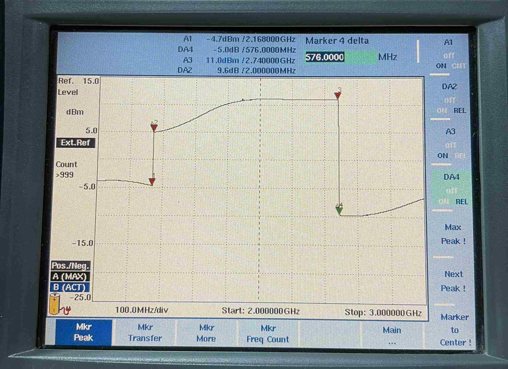

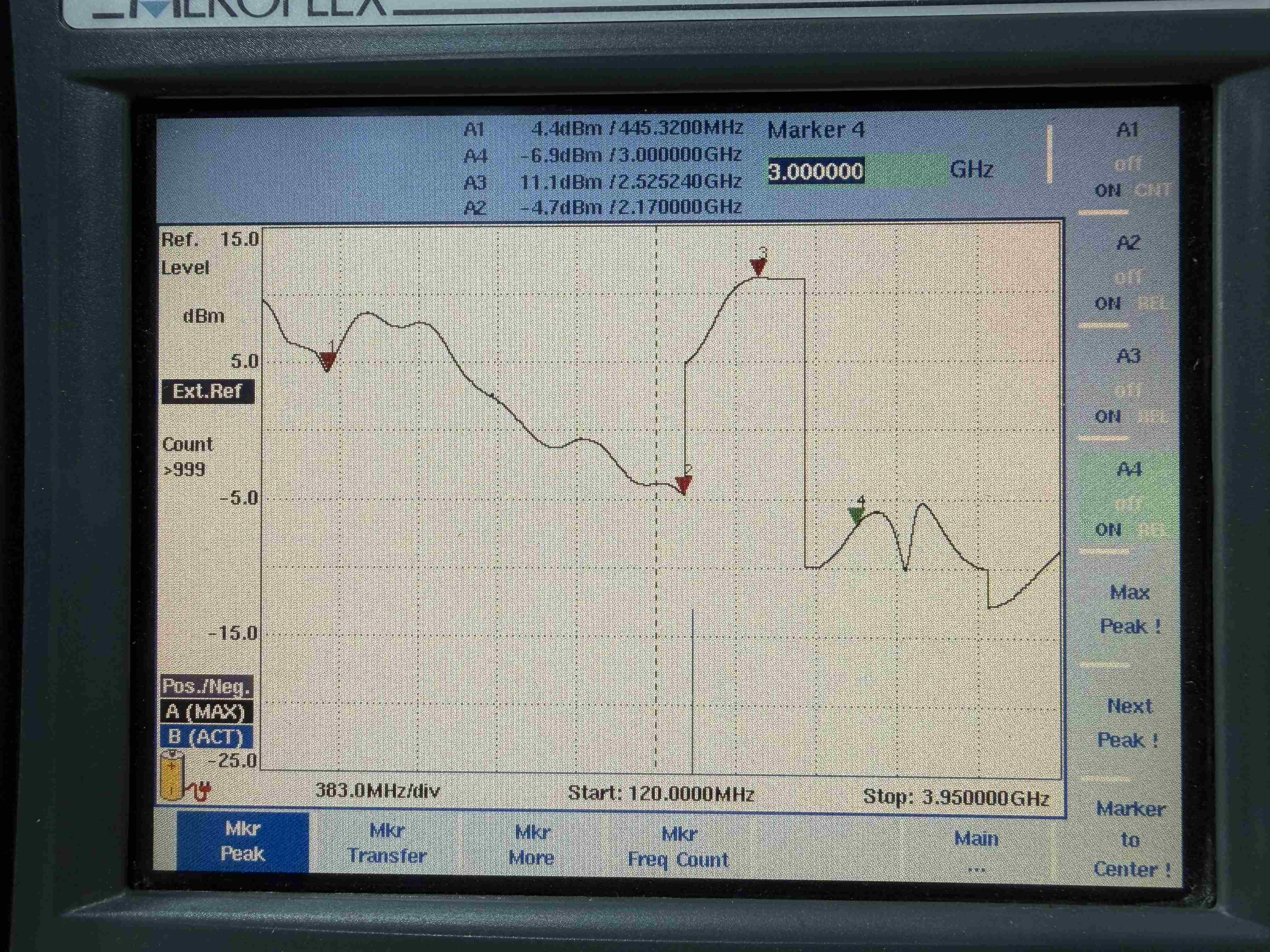

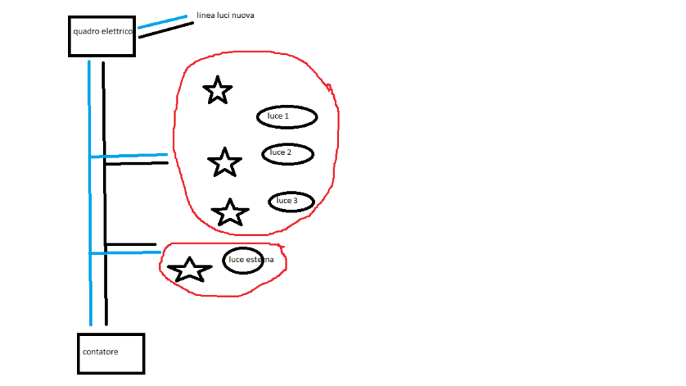

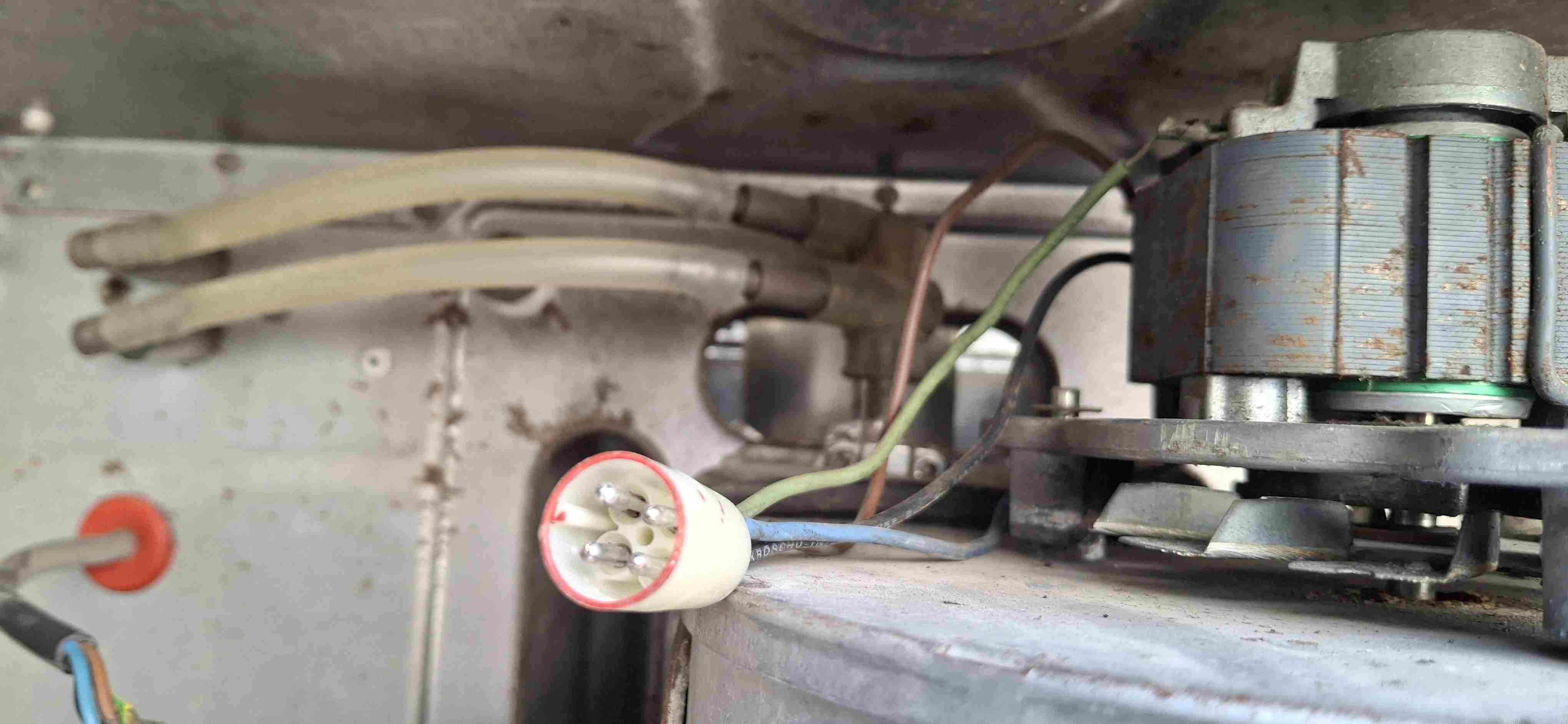

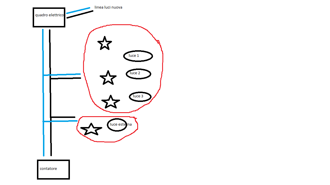

ianneyan ha aderito alla comunità
Hack Rf one uscita Rf un po anomala
alexcanadair ha risposto a alexcanadair alla discussione in Radioamatori
Sostituzione antenna rotta o spostata causa temporale
snipermosin ha risposto a sevenhouses alla discussione in Impianti TV
Pero' ti conviene mettere un filtro 5G sull'ingresso di banda quinta in modo da "segare" le frequenze che prima appartenevano alla banda TV mentre adesso sono state cedute alla banda telefonica. Sono fonti di disturbi. - Oggi
Caldaia junkers ZWR24-2ADE schema elettrico
disne ha risposto a disne alla discussione in Componenti Riscaldamento
Buon pomeriggio, ho aggiornamenti. Ho avviato la caldaia e ho verificato che ai morsetti nero e poi marrone del ventilatore non arriva tensione. Ho intercettato i morsetti di questi cavi sulla scheda in modo da verificare i comportamenti che lo alimentano. Ho provato ad alimentare direttamente il ventilatore prima con fase sul nero e poi sul marrone ma non è partito. Come devo alimentarlo per verificarne il funzionamento? Vorrei escludere che non sia proprio il ventilatore ad essere guasto prima di mettere mano alla scheda. Allego il morsetto del ventilatore -
Climatizzatore Multiwarm - Chi li conosce?
DavideDaSerra ha inserito una discussione in Impianti Climatizzazione
Mi sono fatto fare dei preventivi per un condizionatore per una seconda casa (da dare in affitto). Mi hanno proposto un Multiwarm (Classe A++ in raffrescamento e A+ in riscaldamento) che come prezzo complesivo è competitivo L'alternativa è una marca più blasonata ma rimanendo nella configurazione attuale con uno split in zona giorno e uno nel corridoio a (non) raffrescare le camere. Qualcuno li conosce? Avete esperienze dirette? Ditta con sede a Bologna, ma credo siano assemblatori. -
sistemazione linea luci di casa
frankrb78 ha inserito una discussione in Altro su impianti elettrici civili
ciao a tutti, allego un disegnino e cerco di spiegare il problema praticamente il discorso è questo dal contatore al quadro elettrico di casa mia sale il montante quando ho ristrutturato ho tutto nuovo linea luci di casa però quello che si vede nei 2 cerchi rossi è rimasto come 40 anni fa sono le luci interne di 1 portone (3 plafoniere su 3 piani con 3 direi deviatori?) perchè sono a interruttore e ogni interruttore le comanda tutte e 3 insieme poi c'è l'altra luce esterna al portone (altro riquadro rosso) che si attiva con interruttore singolo. tutte queste 4 non sono collegate al quadro elettrico ma sono rimaste collegate direttamente al montante che sale dal contatore. adesso una volta per tutte chiamo elettricista che conosco perchè voglio sistemarle e fare in modo che tutte e 4 queste luci (3+1) siano attaccate alla mia nuova e sicura linea luci. per iniziare a capire chiedo appunto questo, posso tranquillamente nei 3 piani del portone aprire le scatole di derivazione e vedere se trovo dove è stato collegato e mammut o nastro inoltre tengo a precisare che la mia nuova linea luci la potrei direi facilmente con un foro e corrugato fare arrivare al piano di mezzo delle 3 plafoniere oppure all'ultimo piano quindi all'ultima plafoniera in alto (perchè anche là ho una stanzetta che ha linea nuova) chiedo questo per farmi già una idea e fare meglio e veloce quando il tecnico verrà. perchè appunto se non sbaglio per comandare 3 punti luci con deviatore non ricordo da dove deve partire dei 3 punti. inoltre per fare ciò si può prendere la nuova linea luci da un punto luce nuovo esistente senza prenderlo direttamente dal quadro elettrico giusto? poi ho già visto che corrugati tra i 4 punti luci (3+1) da modificare sono grandi quindi facilmente sfilabili nel caso volessi fare passare fili nuovi. grazie -
Buongiorno a tutti, non so se avete mai fatto questo test, ma il mio hack rf one nuovo non dà sempre +10dBm. Non lo pretendo, ma vorrei risolvere il problema provando a migliorarlo dove si può. Nel mio caso, ho provato a fare un test con la funzione Max Hold sull'analizzatore di spettro da 120 MHz fino a 3950 MHz, cioè fino a dove arriva il mio analizzatore (in questo caso, uso un Aeroflex 9102). Dalla prima foto, vedete che la risposta lungo lo spettro non è uniforme, come credevo. Nella seconda foto, invece, c'è questa anomalia: a 2168 MHz -4,7 dBm, poi a 2170 MHz il segnale aumenta a +9,6.dBm con una differenza di 5 dB, sale fino a 2740 MHz e poi scende velocemente di 11 dB salendo di 4 MHz. Ho fatto questo test con altri due hack RF One e mi danno sempre risultati simili. Ora, vorrei chiedere: qualcuno ha mai cambiato qualcosa per rendere la sua uscita più uniforme possibile e risolvere anche l'anomalia da 2170 a 2740 MHz? Grazie, fatemi sapere. https://ibb.co/Y4wbtJ8p https://ibb.co/FbKynqJx
Consiglio acquisto lavasciuga
puma87 ha risposto a DrumTeo alla discussione in Lavatrici - Asciugabiancheria
Dipende anche dalla centrifuga dell'attuale lavatrice (quanti giri)? Se troppo bassi, magari non è adatta all'utilizzo poi dell'asciugatrice, a meno che non si voglia comprare una macchina strizzatrice a parte. Soprattutto considerando che le asciugatrici di adesso sono praticamente tutte a pompa di calore... -
Lavatrice Miele W1611 rumori battenti/struscianti
puma87 ha risposto a Jamie alla discussione in Lavatrici - Asciugabiancheria
Ho visto la WAN28228IT sul sito Bosch. Ottimo rapporto qualità prezzo secondo me. Ha sia il programma Camicie che il programma jeans, quindi discorso Pieghe sui capi ben gestito, anche se non ha la funzione a parte "Stiro Facile". Inoltre il programma igienizzante dovrebbe mantenere la temperatura e, usandolo magari a 60 gradi con una buona polvere, dovrebbe smacchiare la qualunque anche senza ammollo, a patto di usare prodotti con percarbonato e rispettare i carichi massimi. Apprezzabile (anzi, ormai direi fondamentale nelle macchine moderne) la funzione più acqua/ risciacquo aggiuntivo. PS: nel frattempo sbircia bene in rete, chissà che non trovi qualche cestello o vasca completa usati in buone condizioni, soprattutto da Germania o Austria -
Contabilizzare i consumi
DavideDaSerra ha risposto a Joesatriani alla discussione in Impianti (Idraulica)
Corretto: tu paghi la tuo quota in base al consumo effettivo, lui in base ai millesimi. Il fatto è che i millesimi da contare saranno solo quelli delle utenze prive di divisionale quindi consumi comuni (se ci sono rubinetti a uso comune come nei garage, cortile, lavanderia,...) e quelli degli appartamenti privi di contatore. Alla fine della fiera tu pagherai secondo il tuo divisionale più una minima quota per i millesimi "comuni" il vicino pagherà tutta la quota millesimale avanzata (dal momento che è l'unico ad avere la divisione a millesimi) sostanzialmente equivalente al suo consumo privato. Oppure ti stacchi dal condominiale come gli altri appartamenti e fai il contratto diretto con l'ente gestore. Altra cosa: visto che il condominiale pare essere a tuo nome, puoi benissimo comunicare "al condominio" che per la gestione della contabilizzazione dell'acqua d'ora in poi chiederai un contributo di 15€/mese a condomino collegato per la gestione dei calcoli e delle ripartizioni comunicando che chi non fosse d'accordo può staccarsi dall'impianto a tuo nome. In questo modo almeno rientri di "parte" dell'extra costo. -
Latirose ha aderito alla comunità
mauzil ha iniziato a seguire Modem Viator Mactek RS232 -> HART
Modem Viator Mactek RS232 -> HART
mauzil ha inserito una discussione in Interfacce seriali e protocolli
Buongiorno al forum. Sono in possesso di questo modem, che vorrei utilizzare per tentare di dialogare con un trasmettitore di pressione ABB PDG300, collegato ad un modulo ESA EW62T3114 (4 ingressi 4-20mA) Qualcuno ha esperienza con questo modem? L'ho ereditato quando avevo sviluppato un sistema di pesatura per CNG basato su misuratori massici a Coriolis di Emerson (guisto per capire la provenienza dell'oggetto). Il modem era compreso nel kit del misuratore, ma il cliente non sapeva cosa farsene e me lo ha lasciato in dote. Grazie dell'interessamento MZ -
Frigo hisense non si ferma il compressore
micro78 ha risposto a micro78 alla discussione in Frigoriferi - Congelatori
Esatto è un quattro porte con tre temperature impostate , una per la parte frigo e due per i due freezer Sul display non noto nulla , ma le pareti esterne sono bollenti cosa che non avevo mai riscontrato , in piu prima sentivo il motore partite e dopo qualche min staccarsi o come dici tu poi andare al minimo ... Ora sembra essere sempre a regime ..... -
Contabilizzare i consumi
Joesatriani ha risposto a Joesatriani alla discussione in Impianti (Idraulica)
Se foste in questa situazione voi cosa fareste? -
FWA VS FIBRA WIND
DavideDaSerra ha risposto a Francesco Pen alla discussione in Switch - Hub - Router e Modem
La FWA di tim (wind3 o fastweb-vodafone) usa la stessa rete del cellulare, se il cellulare con scheda tim funzona bene, andrà molto bene anche qualla, gli unici limiti che ci vedo sono la latenza e il jitter maggiori rispetto al cavo e il cap a 200 giga, che dipende dall'uso, può essere tanto (navigazione web), può essere nulla (ad esempio scaricando videogiochi da steam o dallo store della PS, opure in caso di uso intenso di streaming > 3h/gg contando che 1 ora di streaming usa circa 2 giga). Personalmente, se è disponibile Eolo (100 300 o 1000) andrei con loro: non c'è il cap e la connessione è molto più stabile. -
Info sù collegamento piano induzione portatile.
DavideDaSerra ha risposto a claudio3r alla discussione in Altro su impianti elettrici civili
L'impianto è pensato per reggere carichi a piena potenza, se supera scatta l'automatico. Diciamo che 16A li tiri in sicurezza anche con dell'1,5mm^2 se le linee non sono lunghe varie decine di metri, le tabelle normative tengono un margine di sicurezza (giustamente) molto ampio, tant'è che se l'ingegnere giustifica coi calcoli una sezione inferiore (a quella indicata dalla normativa), può benissimo essere usata. Io direi che il due piastre offre comunque più flessibilità cucinando (pensa solo fare la pasta e il sugo... con un fuoco solo è una sbatta non da poco) e se l'impianto da problemi... è in affitto e chiama il proprietario, inoltre raramente sarà usato tutto a piena potenza. Aggiungo che per poter affittare l'impianto deve essere regolare dunque se sono state messe prese 16A sul piano di lavoro, significa che possono erogare 16A. -
Come trovare una soluzione a questa perdita occulta nel riscaldamento di casa?
DavideDaSerra ha risposto a giovanni1946 alla discussione in Tubazioni
Metti del tracciante nell'acqua (anche colorante alimentare), se sei fortunato che arriva a macchiare il muro trovi la perdita. -
Sostituzione antenna rotta o spostata causa temporale
sevenhouses ha risposto a sevenhouses alla discussione in Impianti TV
Grazie dei suggerimenti, mi sa che cambierò tutto, antenne e cavo. Il centralino è nuovo, credo di lasciarlo. -
Frigo hisense non si ferma il compressore
Stefano Dalmo ha risposto a micro78 alla discussione in Frigoriferi - Congelatori
Questo frigo è un quattro porte ed ha un compressore inverter . potrebbe avere il motore in moto ma al minimo di potenza , per cui è progettato . se non ci sono errori presenti a display e non noti niente di anomalo nelle temperature presenti e previste nei vari scomparti , è tutto in regola . -
Lavatrice Aeg rumorosa in centrifuga
Ganimede77 ha risposto a matteobrus alla discussione in Lavatrici - Asciugabiancheria
A tale proposito... quella di zia Anna è ancora in funzione, ovviamente cuscinetti furono cambiati a fine 00s. -
Sostituzione antenna rotta o spostata causa temporale
ALLUMY ha risposto a sevenhouses alla discussione in Impianti TV
Ciao, ho controllato meglio la situazione, sono stato più attento stavolta 😁, e l'antenna che hai preso secondo me è ok. Sarebbe bello che tu confrontassi i segnali che riceve l'antenna vecchia prima di smontarla, con quelli della nuova. Il puntamento, penso che lo sai, è di circa 20°. Per l'altra antenna, se decidi di non cambiarla perché riceve ancora bene, sarebbe sì bene cambiare il cavo ma mi sa che se tocchi la morsettiera ti rimangono i pezzi in mano, quindi converrebbe quasi lasciarla stare. Quando dovrai cambiarla metti tutto nuovo e fine. Per il centralino, hai già deciso di cambiarlo oppure vuoi attendere gli esiti con l'antenna nuova? -
Lavatrice Aeg rumorosa in centrifuga
Ganimede77 ha risposto a matteobrus alla discussione in Lavatrici - Asciugabiancheria
Si. Credo siamo poco oltre la vita programmata delle macchine di questa azienda. -
Lavatrice Miele W1611 rumori battenti/struscianti
Ganimede77 ha risposto a Jamie alla discussione in Lavatrici - Asciugabiancheria
Se si parla di cuscinetti rotti, si. Normalissimo, almeno nella prima fase del danno. -
Seconda elettroserratura su contatto pulito comelit quadra
Massimiliano Palla ha risposto a Massimiliano Palla alla discussione in Citofoni, videocitofoni e intercomunicanti
Grazie ancora, spero di potervi far sapere presto, la situazione è un po complicata, sono dai miei in ferie e mi hanno appena confermato anche la prossima settimana fermo, se mi arriva tutto il materiale ce la faccio ad installarlo se no se ne parla a Natale. Per il tipo di serrature domani riesco a smontare, effetivamente devo guardarci anche per sapere a che tensione lavorano, il pedonale dovrebbe essere una cisa recente mentre il portoncino chissà cosa anni 80. Oggi ordino tutto a parte i trasformatori e incrocio le dita. -
robertice ha iniziato a seguire Come trovare una soluzione a questa perdita occulta nel riscaldamento di casa?
Come trovare una soluzione a questa perdita occulta nel riscaldamento di casa?
robertice ha risposto a giovanni1946 alla discussione in Tubazioni
A che piano si trova il tuo impianto? È aereo, a collettore, in ferro rame o multistrato? Una sola zona? Hanno sostituito i jolly dell'impianto? Se le valvole dei radiatori chiudono bene prova a chiudere tutti i radiatori (valvola e detentore) poi apri solo l'andata in caldaia ( oppure il ritorno) così vedi quale linea ti fa abbassare l'impianto..... almeno restringi il campo Poi continua a ricaricare cercando tracce della perdita Devi mettere un gruppo di riempimento automatico dalla fredda all'impianto e chiudere il rubinetto di riempimento sotto la caldaia -
o vendere le schede su ebay (sempre più difficile)
Alternativa e' buttare via il televisore.
