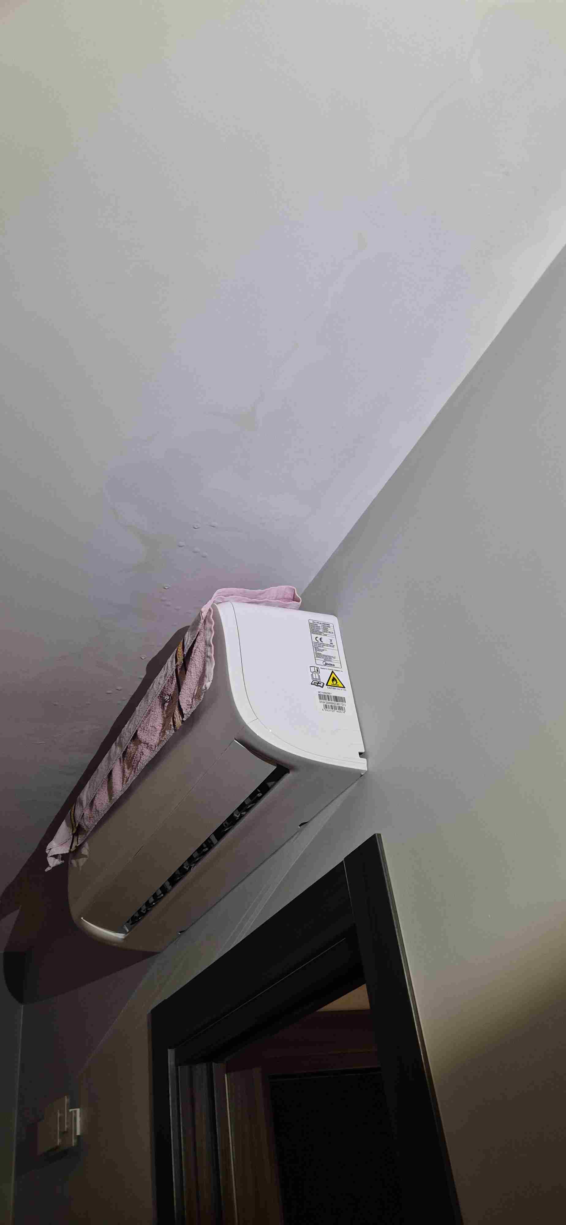

Dimensione antenna patch
Marco Fornaciari ha risposto a Tarlo99 alla discussione in Elettronica generica
Roba studiata sommariamente nel 1978, e poi finita in un cassetto in cantina profonda, ma sei sicuro di volere usare 800 MHz? Cerchi rogne? Forse è meglio che prima verifichi quali frequenze puoi lecitamente e legalmente utilizzare. -
Nuova Bosh SMS6ZCI10E perde brillantante
sedano132 ha risposto a sedano132 alla discussione in Lavastoviglie
Ma non l'avessi fatto.... Ho chiamato l'assistenza e non mi hanno fatto nemmeno parlare... Giovedì mi portano un'altra lavastoviglie nuova e portano via questa... Rismonta di nuovo tutto e rimonta... Se continua così mia moglie si dovrà arrangiare a lavare a mano e basta. -
Condizionatore Midea trial
Marco Fornaciari ha risposto a luciox12 alla discussione in Guasti/Problemi Climatizzazione
Sì, vane l'asciugamano, però sei sicuro che il problema sia il tuo impianto? Come ti ha già chiesto Giorgio17 sopra quel soffitto cosa c'è? La condensa non può provocare tutta quall'acqua in breve tempo, e gocciolare se da ore è spento lo split, e in ogni caso lo split dall'alto aspira aria calda. -
Videocitofono Urmet 1705/955 posso aprire 2 portoni con un pulsante?
Roberto Garoscio ha risposto a PaoloS78 alla discussione in Citofoni, videocitofoni e intercomunicanti
Pstrada70, il regolamento vieta di accordarsi a discussioni altrui, oltretutto ferme da anni, apri una nuova discussione per il tuo problema e ti risponderemo. -
LAVASTOVIGLIE SIEMENS SI6P1S SPIA RUBINETTO LAMPEGGIA
UABC80 ha risposto a Tano72 alla discussione in Lavastoviglie
Ottimo! 👍 -
Mirkoambro ha iniziato a seguire Automazione
Vorrei rendere Smart sia la basculante del mio box (avere anche la possibilità di sapere se aperto o chiuso) e il cancello automatico usando però l app CASA di iPhone cosa posso usare? Ci sono dispositivi sonoff compatibili? se non arriva molto bene il Wi-Fi posso usare un router in più e collegare tutto lì? Grazie
Scheda attuatore cancello BFT Deimos Ultra BT B600
ROBY 73 ha risposto a Giovanni2222 alla discussione in Cancelli elettrici
Ah però 😲, non l'avrei detto, comunque l'importante è che tu abbia risolto. Ciao prego -
Condizionatore Midea trial
francescovf ha risposto a luciox12 alla discussione in Guasti/Problemi Climatizzazione
Buona sera rispondo io perché il quesito lho ha messo il mio amico perché non ero ancora iscritto detto questo lo scarico è senza pompa che io sappia,dietro allo split passano tutti i tubi sopra no lo spazio.sopra tra soffitto e condizionatore si è all'incirca 15 20cm. Aggiornamento di oggi ha iniziato a gocciolare dalle 14 ho spento subito tutto e siamo alle 21.30 non si ferma a gocciolare l'acqua si è infiltrata nella camera da letto addirittura fuori esce dalla fotocellula dell'allarme che si trova vicino al condizionatore della camera da letto non so cosa fare sono disperato -
LAVASTOVIGLIE SIEMENS SI6P1S SPIA RUBINETTO LAMPEGGIA
Tano72 ha risposto a Tano72 alla discussione in Lavastoviglie
Buonasera a tutti, missione compiuta, per adesso funziona tutto!!!!🤞 Seguendo il consiglio di Stefano e per disperazione, ho testato l'elettrovalvola dello scarico, prima con il tester che mi dava come valore 0 Ω poi l'ho alimentata con una 220 V esterna e non dava segni di vita. Essendoci la domenica di mezzo ho dovuto aspettare ad oggi e dopo il lavoro sono andato a comprare la valvola, l'ho montata e con grande gioia ho constatato che, dopo due settimane, la mia lavastoviglie ha ripreso a funzionare. Ero così demoralizzato dopo i vari tentativi che ormai avevo gettato la spugna, infatti mi ero ripromesso che questo sarebbe stato l'ultimo tentativo.... Non credevo che quella elettrovalvola mi potesse dare quel tipo di problema, anche perché credo che lei intervenga dopo l'inizio del programma, però si vede che la centralina prima di avviare il ciclo fa un check di tutti gli strumenti e non leggendo l'impedenza della bobina dava l'errore. Ho fatto subito un lavaggio a vuoto con il cura lavastoviglie perché ormai dopo tanti giorni di inattività dava un brutto odore all'interno e anche per vedere se in giro c'erano delle perdite visto che in una settimana l'ho smontata praticamente quasi tutta. Adesso ho messo un lavaggio normale eco per testarla ancora e domani se non riscontro perdite rimonto tutti gli isolanti acustici, i carter e l'anta di legno della copertura. Che soddisfazione, era diventata una sfida tra me e la lavastoviglie (ormai i pezzi si smontavano e si rimontavano con la sola forza delle imprecazioni) e anche per i soldi risparmiati, ho speso 35 euro per l'elettrovalvola (10 in più rispetto ad amazon, però mi sarebbe arrivata domani), 1 euro per la fascetta metallica a vite che ho dovuto sostituire sul tubo di carico e invece la pompa di scarico che avevo preso nei giorni scorsi domani la rendo. Secondo me ho risparmiato almeno 150 euro tra chiamata del tecnico, manodopera e se era onesto che mi cambiava solo quel pezzo. Vorrei ringraziare quanti mi hanno risposto, in particolar modo Stefano che mi ha indirizzato sulla via giusta. -
cerco pannello di controllo a parete cablato modello xk11 per clima aermec LCI100.
agoman ha risposto a agoman alla discussione in Componenti Climatizzazione
mi ha risposto l'assistenza di palermo dicendomi che il 9117745 e obsoleto 😞 quindi che e difficile trovarlo? che tristezza. che brutta risposta mi hanno dato. mi ha detto il cliente che mi fa avere in questi giorni il modello interno del clima vediamo se riusciamo a saltarci fuori. -
NoFrost AEG Arctis A75320-GA (92227046000), FUORI CONTROLLO ..
Stefano Dalmo ha risposto a Giuliano1969 alla discussione in Frigoriferi - Congelatori
Cortesemente , apri sempre una tua discussione , grazie - Oggi
Pompa di scarico
Stefano Dalmo ha risposto a indi69 alla discussione in Lavatrici - Asciugabiancheria
Una volta staccato il tubicino si azzera tutto il sistema di compressione . -
Installazione Valvole Termostatiche Smart
beppo ha risposto a beppo alla discussione in Impianti Riscaldamento
Ciao, il prezzo non è un problema, nel senso che non sto cercando di andare a risparmio, se il sistema funziona bene. Le valvole le vorrei comandare tramite app, magari impostando degli orari per ogni valvola, come si fa con il crono termostato, oppure decidere di aprirle sempre da app quando ne ho bisogno. Si, ho internet in casa con la WiFi, ho già un paio di Sonoff installati, nulla di che, uno apre e chiude una tenda da sole e l'altro mi comanda una stufa a pellet. Le valvole sono 7. Grazie. -
Samsung QE49Q60 RATnon accende. Led di sbay spento.
3kek1 ha risposto a Cutuliscia56 alla discussione in Samsung
Bah, mi sembrava di aver scritto ben chiaro , per il pin mi è venuto in mente, è Fail Count, se lo sfili e si accendono i led allora la scheda è ok e i led hanno un assortimento non ottimale, significa che la fila si sta ossidando, a te scegliere se cambiarli o provare a fare un reflow ai led con piastra, ma penso non basta, i chip non so non conosco la scheda, si identificano in un attimo.. -
Condizionatore Midea trial
giorgio17 ha risposto a luciox12 alla discussione in Guasti/Problemi Climatizzazione
Il piano sopra cosa ce?I tubi del condizionatore dove passano?Scarico condensa per caso ce una pompetta? Se ci dici qualcosa di più forse possiamo capire il problema. -
Sostituzione Bticino 344502 con nuovo Bticino 344682
Maurizio Colombi ha risposto a AIZZI alla discussione in Citofoni, videocitofoni e intercomunicanti
E prova ad installare quell'APP.. -
Samsung QE49Q60 RATnon accende. Led di sbay spento.
Cutuliscia56 ha risposto a Cutuliscia56 alla discussione in Samsung
Ciao 3k e k1, non capisco quale pin devo scollegare, se tolgo l'errore la retro dovrebbe accendere giusto? Se non si accendono potrebbero essere una dell 2 strisce montate in basso a non funzionare. Ho visto tv simili che la tetro si illumina anche con una sola striscia funzionante. Dovrei smontare il pannello per provare le strisce oppure sostituire la psu che su aliespress costa una 50 di€. Sostituendo la scheda dovrei risolvere entrambi i problemi. Quali sono i cip della tetroilluminazione sai la sigla? Grazie per una risposta. Una buona serata. Penso che la scheda madre sia ok. -
Trappola d'aria pulita . Ormai rimane ( a parte il pressostato digitale) la scheda programmi.
Elettropompa nuova non parte
Simodinapoli ha risposto a Simodinapoli alla discussione in Pompe (Idraulica)
L'alimentazione è bypassata solo dal pressur controll che però funziona. Allego la foto dei collegamenti fatti. Ai morsetti va collegato ovviamente il condensatore che al momento è tolto. Ho dimenticato di dire che ovviamente la pompa è stata riempita prima di essere messa in moto e che una volta accesa e inizia il ronzio, toccandola con il dito parte subito e forte. Ho pensato addirittura di allentare la vite della girante 😅 -
Stefano Dalmo ha iniziato a seguire Elettropompa nuova non parte
Elettropompa nuova non parte
Stefano Dalmo ha risposto a Simodinapoli alla discussione in Pompe (Idraulica)
Alimentala direttamente con la 220 , se non parte , Se è nuova falla cambiare . magari posta una foto dei collegamenti . A proposito , hai seguito lo schema ? -
Corrente di corto circuito a fondo linea e intervento del magnetotermico
Marco Fornaciari ha risposto a asffasfs alla discussione in Altri argomenti elettrici
Scusa, ma mi è venuto un dubbio, quindi ho fatto un veloce ripasso, e seppur grossolanamente il tuo 0,03 kA dovrebbe essere poco meno di 0,3 kA = 300 A, ma nel tuo calcolo sono 30 A, cioè meno dei 20 A dell'interruttore. Diversamente rifai i calcoli di assorbimento e vedi se un 16 A basta, in fin dei conti divdi il carico su tre fasi. In ogni caso escludendo la reattanza e consideranto l'impedenza della sezione 4 mmq = 4,95 Ohm/km, quindi abbiamo 3,2175 Ohm della tua linea. Dato che si alimentano lampade, per un calcolo grossolano escludiamo la reattanza quindi una banale I = V/R. Considerando un CC secco tra fase e neutro sono circa 70 A, quindi il tuo interruttore da 20 A interviene. Se consideriamo corto secco tra fase e fase sono oltre 120 A, e l'interruttore interviene meglio. Però non hai specificato: - Icc a monte interruttore 4x20 A - Icc interruttore 4x20 A, che dovrebbe essere minimo 10 kA Quindi dati poco significativi. Poi ho trovato più formule e più considerazioni e dati presi in esame, ma alla fine il calcolo differisce di +/- 10-15% Per tutti gli altri guasti possibili valgono tutte le teorie: passate, presenti, future e immaginabili. -
Interruzione tensione a motore
orsini_fabio ha risposto a orsini_fabio alla discussione in Azionamenti CC
Il motore oppone una certa resistenza rispetto a cavi non in corto, come quando spingo lo scooter a interruttore spento -
Videocitofono Urmet 1705/955 posso aprire 2 portoni con un pulsante?
pstrada70 ha risposto a PaoloS78 alla discussione in Citofoni, videocitofoni e intercomunicanti
Buongiorno, scusate se mi inserisco in questa discussione ma credo di avere un problema similare. Ho un Urmet MOD. 1705 (scheda interna Sch. 1705/955) ma ha tre bottoni (Chiave, Rombo e Cerchio). Devo collegare uno shelly mini gen3 al pulsante cerchio e non so a quali pin della morsettiera devo collegarmi. Ringrazio chiunque vorrà darmi delle dritte -
NoFrost AEG Arctis A75320-GA (92227046000), FUORI CONTROLLO ..
angeo ha risposto a Giuliano1969 alla discussione in Frigoriferi - Congelatori
Siete riusciti a risolvere? Ho lo stesso problema con il congelatore AEG A75240GA. Grazie -
Buongiorno ho in progetto la costruzione di un phased array planare, il cui scopo e’ fare near field focusing (beamforming), nel campo vicino non radiante (fresnel zone), quindi in una zona davanti l’array. Ho deciso di usare una frequenza portante di 800 mhz, ed usare antenne patch con cavità, e dividere le antenne in due gruppi, il primo gruppo che abbia frequenza portante di 800 mhz e modulato in ampiezza (impulsi) a 200 hz, e il secondo gruppo sempre con frequenza portante do 800 mhz, e modulato in ampiezza a 300 hz, per creare un battimento di differenza nella zona target. Il mio problema riguarda la dimensione delle patch, sono indeciso tra mezza onda o quarto d’onda, le patch a mezza onda hanno maggior guadagno e minore distorsione del fascio, ma sono grandi, mentre le patch a quarto d’onda hanno maggiore asimmetria, minor guadagno ma sono più piccole, ecco per il mio progetto quale delle due opzioni è la migliore???
