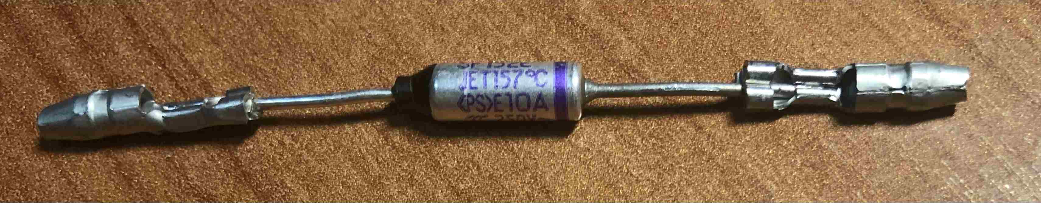

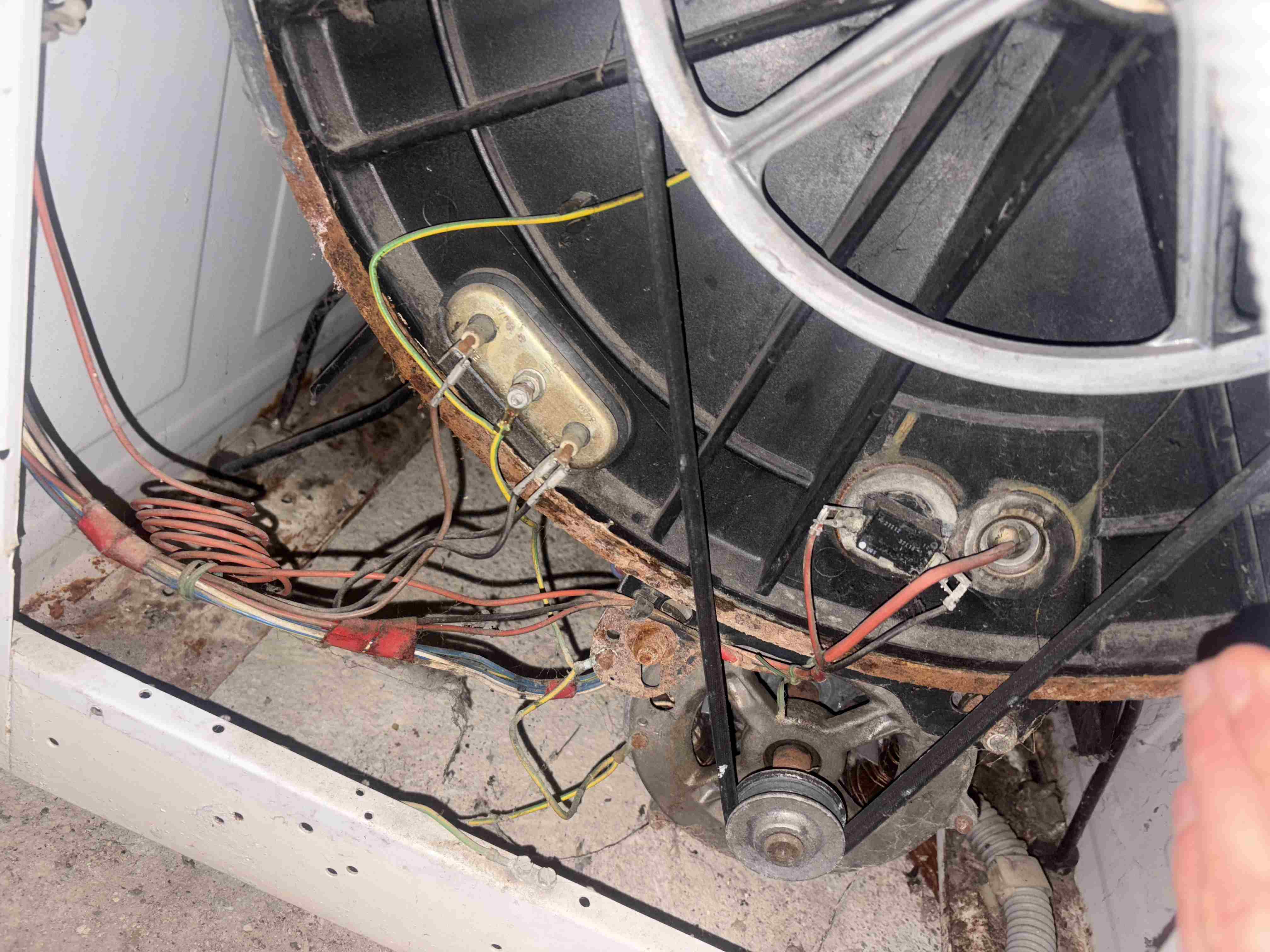

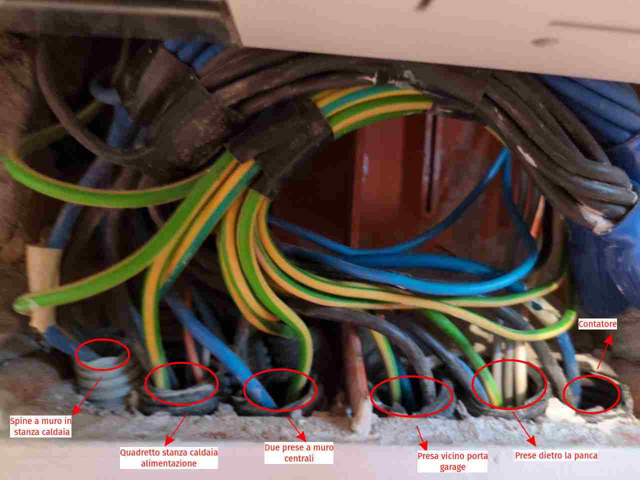

Ciccio 27 ha iniziato a seguire Timer programmatore cod.481928218342
Timer programmatore cod.481928218342
Ciccio 27 ha risposto a Ale_23 alla discussione in Lavatrici - Asciugabiancheria
Tu e Matteo 88 avete un destino simile... 😅 Se stringi la cravatta ("bordino arrugginito", se è in condizioni di poter essere stretta), che succede? -
Lavazza EP MINI espresso point caffè
masos69 ha risposto a mazinga24 alla discussione in Piccoli elettrodomestici
Alla fine, ragionandoci sopra, ho risolto il problema. Mi ero accorto che nella parte in corrente continua della scheda non vi era tensione, segno che dalla parte in alternata vi era una mancata alimentazione, dovuta ad una interruzione da qualche parte. Per questo motivo avevo sempre ipotizzato funzionante la scheda, non fosse altro per non aver trovato nulla di bruciato. Andando a ritroso, ho trovato che uno dei due termofusibili presenti sulla caldaia, che bloccano, appunto, l'alimentazione alla scheda, era interrotto. Il termofusibile è un SF152E - JET 157 °C di temperatura, 10 A - 250 V (vedi foto allegata) Per provare che tutto funzionasse, l'ho levato ed ho messo in contatto tra loro i due terminali: la macchina si è subito accesa !! Adesso lo sostituisco e rimonto il tutto. -
Ginxxx ha aderito alla comunità
Scatto del salvavita
pasderasis72 ha risposto a pasderasis72 alla discussione in Installazione impianti elettrici civili e terziario
Condivido tutto Piergius purtoppo questi sono lavori che fanno a basso costo e pur di farlo mettono il minimo per rientrare nelle spese -
Io andrei dritto sulla scheda: controlla se ci sono elementi danneggiati ed eventualmente posta delle foto fronte e retro
- Oggi
Aggiungere pulsante apri serratura esterna a elvox 6209
ROBY 73 ha risposto a nipote alla discussione in Citofoni, videocitofoni e intercomunicanti
Ciao nipote, Sì, ti serve "un'Interfaccia per 2 pulsanti Due Fili" 6120: https://www.vimar.com/irj/go/km/docs/z_catalogo/DOCUMENT/s6i_612_000_09_6120.112852.pdf Sì, puoi fare anche così, però "a tuo rischio e pericolo", comunque se sai usare il saldatore, si può fare. Facci sapere -
Basta un condensatore?
spippolone ha risposto a Cavuotodavide alla discussione in Elettronica generica
misura quanto assorbono.. oppure prova a naso ma ci vuole grosso parecchio.. io partirei da un 4700 uF ... 5 secondi non sono pochi.. più semplice vai a prendere tensione in batteria.. con un fusibile.. -
Riconfigurazione telecomando Cancello Came (centralina ZA 3)
spippolone ha risposto a Mikymiky82 alla discussione in Cancelli elettrici
Dipende che telecomandi hai... https://www.segedip.com/catalogue/came/pdf/ZA3.pdf?srsltid=AfmBOorl7FKeOwwB0KViPrz3Xjy-T4xt8qerxLaKCFEm-4jM4WPTdspx vai a pagina 23 e leggi -
Mikymiky82 ha iniziato a seguire Riconfigurazione telecomando Cancello Came (centralina ZA 3)
Riconfigurazione telecomando Cancello Came (centralina ZA 3)
Mikymiky82 ha inserito una discussione in Cancelli elettrici
Scusate il tipo di domanda, ciao a tutti, non sono ferrato in materia. Siccome un precedente inquilino non restituisce il telecomando del cancello, vorrei evitare che possa continuare ad entrare, non vivendo più in quella casa. Come posso fare, continuando ad utilizzare i telecomandi che ho? Si può mettere un "codice" diverso? Se sì, come? Devo cambiare la ricevente? Grazie -
Domanda basica su cambio vecchio differenziale
ROBY 73 ha risposto a pinballwizard alla discussione in Quadri elettrici civili e terziario
Se riesci, sarebbe bene anche individuare da dove arriva il filo di terra in quella scatola, perché se non arriva dal quadro al contatore, deve per forza arrivare da un'altra parte. -
Consigli per acquisto nuova lavastoviglie
puma87 ha risposto a salwash2026 alla discussione in Lavastoviglie
Mia sorella aveva una Candy meccanica ad incasso, lavava bene ma non benissimo. Le pentole, ovviamente, il punto debole. Ma considera che i programmi erano brevi e arrivava a 65 gradi. Quelle elettroniche puntano su temperature più alte e tempi lunghi, almeno sull'intensivo. Purtroppo bisogna paragonare tra loro i prodotti al momento sul mercato... Anche i grandi marchi, come Miele, lavano più o meno bene a seconda della serie che si compra -
Domanda basica su cambio vecchio differenziale
ROBY 73 ha risposto a pinballwizard alla discussione in Quadri elettrici civili e terziario
Come pensavo anch'io Prima di avventurarti nell'impresa, se non hai "impedimenti logistici / barriere architettoniche casalinghe", potresti provare a collegare un paio di fili provvisori, anche posati a terra o volanti e lasciarli per un paio di giorni, in modo da sostituire la linea attuale. Naturalmente li colleghi sotto il differenziale e scolleghi completamente la linea attuale. Alla fine se tutto va bene, allora penserai di cambiarli e vedi se trovi umidità o altro, poi vedi tu come procedere -
Mikymiky82 ha aderito alla comunità
Timer programmatore cod.481928218342
Ale_23 ha risposto a Ale_23 alla discussione in Lavatrici - Asciugabiancheria
Ecco la situazione della vasca dietro ho messo acqua manualmente e ho aspettato un po’ per vedere da dove perdesse e ho notato che c’è trasudo sul bordino arrugginito sulla seconda foto dove indico con il dito si vede che è bagnato… non saprei come procedere per togliere questo problema, siccome penso che il silicone non tenga e poi andrebbe tolta la ruggine sotto 😖 -
il nexus è versione 1.22 non ci sono altri aggiornamenti l'ho pure sostituito appunto il problema è la scomparsa.. ho come l'impressione che scompaia nel momento del salvataggio di modifiche da prime studio
Consigli per acquisto nuova lavastoviglie
Ciccio 27 ha risposto a salwash2026 alla discussione in Lavastoviglie
Io adesso sto usando una Smeg elettronica di circa 20 anni fa con lavaggio alternato al posto di una Candy meccanica che avrà una trentina di anni, perché lavora meglio. 😅 -
fabri1979 ha iniziato a seguire Pompa di calore e split idronici
Buongiorno, ho una caldaia ibrida Ariston Genus net 25, una sola pompa di calore associata a riscaldamento a pavimento e insieme a split idronici Ideal Clima per il raffrescamento, il tutto gestito da termostato Sensys. Domanda: posso usare gli split idronici anche per il riscaldamento o essendo un sistema splittato si possono usare solo per raffrescare? E se sì, cosa devo impostare nel sensys? Grazie a tutti Fabrizio
Citofono ABB e ring intercom
Lory2406 ha risposto a Lory2406 alla discussione in Citofoni, videocitofoni e intercomunicanti
Sul 1715 lho gia installato era per dire che il mio lo davano per disponibile con una configurazione ma non era quella. -
Alessio Menditto ha iniziato a seguire Bosch morta, cambiare o riparare ?
Bosch morta, cambiare o riparare ?
Alessio Menditto ha risposto a 144 alla discussione in Lavastoviglie
Che vuoi dire? -
Ciao, premetto che sono un informatico quindi non ho molta dimestichezza con l'elettronica. Ho una lavastoviglie Bosch Silence Plus (non so il modello esatto) che sembra essere morta. Ha 15-16 anni di vita e non ha mai avuto un problema. Non so se cambiarla o provare ripararla. Vi spiego il problema e quello che ho fatto. L'avevo accesa da pochi secondi, quando si è spenta di punto in bianco senza ragione. Non si è più riaccesa. Quindi ho smontato lo sportello e ho controllato il tasto on/off che funziona perfettamente. Ho controllato i morsetti e sembrano ok. Ovviamente ho anche controllato che funzionasse la spina, cioè che erogasse corrente. Dovrei controllare anche il fusibile e credo il filtro anti-disturbo. Oltre alla scheda ed eventualmente l'alimentatore. Ho trovato proprio su questo furum un utente che ha avuto lo stesso mio problema con una bosch ed era saltata una resistenza e un chip su una scheda di alimentazione. Quindi il dubbio amletico è: Rottamare o Riparare ? Grazie per l'attenzione, il vostro 144 (che se non ricordo male era il numero a luci rosse e a pago di tanti anni fa, ma ovviamente è solo un caso, o meglio mi riferivo a un'altra cosa).
lauraasmo ha aderito alla comunità
Amplificatore con Massa Segnale.. flottante
spippolone ha risposto a spippolone alla discussione in Radio - Stereo - Autoradio - HiFi - CD - DVD
Buon pomeriggio, il tubo 6SN7 adesso è quello dell'altro canale, ma fa uguale.. ho chiesto e l'amico e propietario detto che quel rumore l'ha sempre fatto da quando l'ha comprato usato.. ma come puoi sentire non è un rumore di alimentazione.. non è un 50 Hertz puro, ma un segnale captato, come fosse troppo sensibile.. -
calandra enrico ha aderito alla comunità
Consigli per acquisto nuova lavastoviglie
puma87 ha risposto a salwash2026 alla discussione in Lavastoviglie
Ciccio, il video è figo ma secondo me non è solo questione di prestazioni sul programma forte. Candy non ha mai lavato male, soprattutto con i programmi intensivi. Ma soprattutto è stato utilizzato un detersivo eccellente contro lo sporco, il Fairy (che tra l'altro non uso mai e lo sconsiglio, costa uno sproposito ed è uno dei pochissimi detersivi per lavastoviglie che fanno schiuma... Talmente tanta che a volte manda la pompa in cavitazione, e soprattutto può lasciare tracce chimiche sui piatti in particolare nelle macchine di oggi che risciacquano con pochissima acqua). A proposito di risciacquo, Candy ha alcuni programmi mono risciacquo, io eviterei di usarli. E poi, come sono le Candy di oggi a livello di affidabilità? Su questo non saprei esprimermi. Io a quel prezzo prenderei Asko. Se eccessivamente fuori budget, e mi rendo conto che ognuno deve fare i conti con le proprie finanze, andrei di Smeg -
chrisschaevec ha aderito alla comunità
144 ha aderito alla comunità
Aggiungere pulsante apri serratura esterna a elvox 6209
nipote ha risposto a nipote alla discussione in Citofoni, videocitofoni e intercomunicanti
Grazie -
Scatto del salvavita
piergius ha risposto a pasderasis72 alla discussione in Installazione impianti elettrici civili e terziario
. Anche se fossero miniappatramenti, le Norme prescrivono 2 o più Differenziali o MagnetoTermiciDifferenziali .. se anche gli altri Impianti sono la fotocopia ... Certo, finché gli Appartamenti non vengono abitati, sembra bastare 1 unico Differenziale ! Ma quando cominci ad utilizzare : ... Avrà pure Lavatrice, Ferro da Stiro ed altro . [ A proposito di Cucina, alcuni Elettrodomestici che hanno Resistenze Corazzate devono ricevere la Polarità corretta, altrimenti disperdono più in Stand-by che durante l ' uso .] - Ma almeno agli Elettrodomestici da Incasso può essere tolta Tensione singolarmente ? In caso, finché ha un unico Differenziale dovrebbe isolare dalla Rete almeno il 50% dei Carichi dopo l' utilizzo, compreso Forno e Lavasciuga classica a Resistenze che hanno anche 3 o 4 Elementi Riscaldanti . Spiega al Proprietario che, avendo gli Inquilini , il Quadro non garantisce la Continuità del Servizio, quindi non compie le Norme ! Mentre, se ci abita lui da solo è padrone di lasciare tutto così, finché non si stufa di riarmare il Differenziale . - Buona serata ! -
Perdita IGNIS K PIÙ AWL 394/1
Ciccio 27 ha risposto a Matteo 88 alla discussione in Lavatrici - Asciugabiancheria
Qui senti ogni tanto il gracchiare che dicevo, che è un "di più" rispetto al normale ticchettio: https://youtu.be/kZqYxiZzRr8?si=uPmg7J8dCRIXcdKH -
Scaldino a gas, 3-4 scintille poi blocco sicurezza senza accensione.
Olti02 ha risposto a Olti02 alla discussione in Scaldabagno - Stufe - Condizionatori/Deumidificatori portatili
Si ieri che lo ha visionato , non riusciva a venirne a capo perché bloccava sempre,si vede che elettrodo è scatola accensione erano non ancora del tutto asciugate, oggi pare che riparte senza problemi, solo qualche volta ha dato blocco. Il tecnico che ha montato ha detto che forse era entrata acqua alla scatola elettrica dov’è sta la scheda madre però gli pareva strano perché di solite ste scatole sono stagne. Comunque ha consigliato che essendo in garanzia di chiamare Ariston, l’ho chiamata e lunedì arrivano , voglio un check sotto garanzia si, perché se è successo Dopo solo 2 mesi non oso dopo 2 anni che succede.Comunque abbiamo coibentata al massimo dopo questo episodio -
Domanda basica su cambio vecchio differenziale
pinballwizard ha risposto a pinballwizard alla discussione in Quadri elettrici civili e terziario
Ciao a tutti e grazie! Oggi mi sono messo a vedere per bene tutte le derivazioni della cassetta a terra e mi sono segnato nell'immagine qui sotto le più importanti Credo proprio che il problema sia nel tratto che va diretto dal MT alla prima scatola di derivazione, qui sotto le risposte a @piergius: Allora non è solo un ingresso due uscite, ma i due fili che ho indicato con contatore vanno dentro a quei bei cappucci e riportano in giro fase e neutro nelle altre canaline. Vedo sempre i circa 2 -2.4 mA se pinzo i due cavi indicati con contatore e tutto spento in sala caldaia ( quadretto tutto off ) , scollegate tutte le spine dal muro e spente le luci. In particolare vedo i 2.4 mA sul cavo nero che è la fase. Non sul blu ovviamente. Da lì non vedo andare oltre la dispersione. Una cosa che noto è che quei due cavi partono e arrivano senza la terra con loro...e al 99.9% sono quelli che partono dal contatore ( sotto il famoso MT vecchio ). Sì girando i cavi sotto MT cambia, oscilla tra 0 e 1.7 ruotando la pinza ( che dicevamo al tel essere il fondoscala probabilmente ). Entrambi sotto fase circa 4.5 - 4.8mA Entrambi sotto neutro 0 mA. A sto punto credo proprio il problema sia lo spezzone che parte dal contatore e sbuca dove ho indicato nella foto come contatore, dovrei avventurarmi nell'impresa, per me ignota 😃, di sfilarli e sostituirli, magari sfilandoli potrei capire se sono umidi o semplicemente vecchi...
