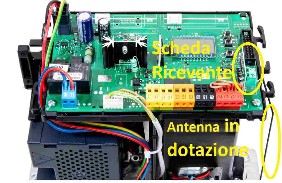

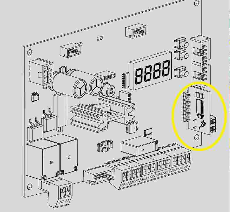

Scheda attuatore cancello BFT Deimos Ultra BT B600
ROBY 73 ha risposto a Giovanni2222 alla discussione in Cancelli elettrici
Ciao Giovanni2222, Quindi con la nuova MERAK BT A: https://www.atecnica.it/file/manuale-istruzioni-deimos-ultra-bt-b400-b600-merak-bt-b-2610699-2600760.pdf Quale procedura segui di preciso? Sei andato nel "Menù Radio" come a pag. 33 e hai eseguito la procedura come da pag. 16? Se riesci, posta un video su come fai la memorizzazione La ricevente è saldata sulla scheda madre e ci sono anche i due morsetti per il collegamento dell'antenna: -
Biboret ha aderito alla comunità
Centralina BFT Polluce 2E e ricevente sconosciuta
ROBY 73 ha risposto a Flavietto alla discussione in Cancelli elettrici
Ottimo dai, così te la cavi con poco. 🤣🤣🤣 è proprio vero Facci sapere come va allora - Oggi
Climatizzatore split non eroga aria fredda
Alessio Menditto ha risposto a fasteagle alla discussione in Guasti/Problemi Climatizzazione
Mica tanto, serve ermetico per il giro dell’aria, ma ci pensi in futuro, cerchiamo di capirci qualcosa intanto. -
Climatizzatore split non eroga aria fredda
fasteagle ha risposto a fasteagle alla discussione in Guasti/Problemi Climatizzazione
ok, domani faccio tutto. a proposito, in merito al coperchio superiore di plastica totalmente sbriciolato che non chiude più, che mi dici? non fa nulla se lo lascio così? -
Samsung UE46C6600UPXZT problemi di immagine
3kek1 ha risposto a alexcanadair alla discussione in Samsung
È un classico problema di diverse serie di quell'anno, però cerca di fare foto pure al difetto che descrivi perché è diverso da cio che si vede, la probabilità piu alta è che si tratti di piste sul nastro che collega i gate drivers alla schedina distribuzione pannello, altra probabilità potrebbe esserci su tcon un paio di chip ST 32AG o AG32 qualcosa del genere gemelli , da provare a rifare le saldature, verifica i clock con oscilloscopio, ce n'è uno disattivato, etc etc.m -
Climatizzatore split non eroga aria fredda
Alessio Menditto ha risposto a fasteagle alla discussione in Guasti/Problemi Climatizzazione
Si. Importante poi torni su appena letto il valore per spegnere il clima, non sapendo se è carico non deve funzionare troppo senza la ventola. -
Climatizzatore split non eroga aria fredda
fasteagle ha risposto a fasteagle alla discussione in Guasti/Problemi Climatizzazione
allora adesso possiamo "affinare" la prova: dopo aver staccato tutti gli utilizzatori tranne il clima, stacco la corrente dal clima, poi disconnetto il faston rosso (f) così escludo la ventola e questa non assorbirà corrente, riattacco la corrente del clima in modo da far visualizzare solo la temperatura sul display però senza avviarlo, poi vado al contatore e registro la potenza istantanea, poi avvio il clima che girerà senza ventola, poi ritorno al contatore e registro la potenza istantanea. riporto qui i 2 dati e la differenza tra essi sarà pari all'assorbimento del solo compressore. tutto giusto oppure ho frainteso un'altra volta? 🙂 purtroppo quella prova interessante di leggere il picco di assorbimento appena avviato mi è impossibile farla per "carenza di personale" 😁, non dipende da me. -
Stefano Dalmo ha iniziato a seguire Frigo Haier (nuovo): problema con vassoio interno del.primo cassetto congelatore
Frigo Haier (nuovo): problema con vassoio interno del.primo cassetto congelatore
Stefano Dalmo ha risposto a thegios alla discussione in Frigoriferi - Congelatori
Scusa , ma devi guardare all’interno del vano cosa c’è che non sta a posto suo , proprio tenendo conto del cassetto di sotto che funziona . magari non è nella guida , visto che non appoggia in piano nella diagonale -
LAVASTOVIGLIE SIEMENS SI6P1S SPIA RUBINETTO LAMPEGGIA
Stefano Dalmo ha risposto a Tano72 alla discussione in Lavastoviglie
Bisognerebbe entrare in diagnosi per sapere l’errore che rileva . prova a vedere se la valvola posta sullo scambiatore laterale è efficiente , magari alimentandola con linea esterna . sta sotto lo scambiatore , estrema destra . magari vedi se fosse interrotta . quella apre l’acqua per farla entrare in vasca al primo carico . Quella presente nello scambiatore . -
Splitter gocciola
Marco Fornaciari ha risposto a Tabs78 alla discussione in Guasti/Problemi Climatizzazione
Le pompe di rilancio per rivolvre quei tipi di problemi sono costruite così: - c'è un serbatoio in aria libera cioè non in pressione, dove nel tuo caso scarica lo split - al sergatio e collegata una poma che pesca acqua dal fondo - tramite un galleggiante o sensori di livello è comandata la pompa quando il livello nel serbatoi è alto - il tubo di uscita della pompa si collega poi al tubo di scarico del lavandino. Per le pompe la pendenza è insignificane, il loro dato importante è la prevalenza. Ti basta leggere le prime tre righe del sito https://it.wikipedia.org/wiki/Prevalenza_(fisica) Però è un attimo che costi di più dell'intevento dell'idraulico, e magari ti serve pure l'elettricista per portare corrente sotto il lavello; sorvolando sul fatto che quella pompa li sotto non la voglia. Ma in verità per fare qul lavoro basta un po di manualità con mazzetta e scalpello e un seghetto: intervento a costo zero, che può fare anche un muratore in meno di un'ora. Poi con un po di scagliola (gesso per intonaci) o stucco si chiude si risistema il muro, costa di più andare dal ferramenta o brico a comprarlo. -
Climatizzatore split non eroga aria fredda
Alessio Menditto ha risposto a fasteagle alla discussione in Guasti/Problemi Climatizzazione
Ricominciamo da capo: il compressore, anche se gira scarico, ha un suo assorbimento. Se tu hai tutto spento in casa, leggerai pochissimi watt, giusto? Ora, tu accendi il clima come se volessi farlo andare al massimo, quando l’hai acceso, torni sul contatore della luce e leggi la potenza assorbita. Se prima leggevi pochi watt, se il compressore è partito, devi leggere sicuramente più di 200 watt. Leggi questo valore? Bisogna capire se sono i watt del ventolone oppure del ventolone assieme al compressore, per quello ti hanno detto di staccare il ventolone. Mi sono autoquotato perché ho detto una cosa inesatta, se leggi un valore di watt che capisci il compressore è fermo, è fermo mentre tu leggi, ma potrebbe essere partito e mentre tu scendevi le scale, essersi fermato perché è intervenuto il pressostato (se c’è) che rileva la pressione del gas, e se non c’è gas ferma il compressore. -
Centralina BFT Polluce 2E e ricevente sconosciuta
Flavietto ha risposto a Flavietto alla discussione in Cancelli elettrici
Eh purtroppo no, non va. Nel caldo del box mi chiedevo: perché facendo le prove a banco funziona e invece montata no? Perché a banco l'ho alimentata in continua (12Vdc) mentre dalla piastra riceve 24V alternata. (la ricevente accetta 12 o 24V, ac o dc) Portala di nuovo a casa, cerca un alimentatore in alternata (ho rimediato un 12Vac) e in effetti non funziona, dopo aver fatto un po' di misure qua e la ho cambiato il condensatore e... voilà: funziona anche alimentata in alternata (il condensatore, nei circuiti di alimentazione, è un po' come il maggiordomo nei gialli. 🙂 ) Al più presto la proverò sull'impianto e... speriamo. -
Climatizzatore split non eroga aria fredda
fasteagle ha risposto a fasteagle alla discussione in Guasti/Problemi Climatizzazione
non mi sono spiegato bene, avevo detto che "credo che esca fuori [...] ma sarà solo un paio di watt", nel senso che non ho fatto questa prova ma immagino che il consumo del solo display dell'unità interna in standby consumi molto poco, cioè che sia irrilevante se commisurato ai circa 440w che ho registrato a clima operativo con ventola al minimo. ritieni comunque necessario valutare la potenza istantanea del clima quando è in standby, cioè col solo display dell'unità interna che indica la temperatura ma senza che io lo avvii dal telecomando? non ho capito la tua replica col quote "non parte". ti sei autoquotato, quello non l'ho scritto io, anche perchè non farei mai una diagnosi del genere perchè non ne so abbastanza.😀 a me ci vuole qualche minuto tra avviare il clima e leggere il contatore 😄. avevo pensato al video però considera che le voci sul display del contatore enel appaiono per poco tempo, poi il display si spegne sd non si continua a premere il pulsante per visualizzare la voce successiva, quindi in questo caso il problema è opposto, cioè se metto il telefono a registrare il contatore, poi non faccio in tempo ad avviare il clima 😑 -
Climatizzatore split non eroga aria fredda
Leone2285 ha risposto a fasteagle alla discussione in Guasti/Problemi Climatizzazione
Non so se sia il tuo caso ma una volta avevo un condizionatore che appena tentava di accendere l'unità esterna creava un picco di assorbimento che faceva scendere la tensione in casa. In pratica avevo il condensatore che non funzionava ed il compressore non partiva. Il compressore dovrebbe partire qualche secondo dopo che accendi dall'unita interna quindi dovresti avere il tempo di leggere se il contatore non è proprio distante. Se è molto distante puoi mettere il telefono frontalmente al contatore e fare un video al display mentre accendi il condizionatore. -
LAVASTOVIGLIE SIEMENS SI6P1S SPIA RUBINETTO LAMPEGGIA
Tano72 ha risposto a Tano72 alla discussione in Lavastoviglie
si, l'ho tenuto alzato un pò, però dopo 3 - 4 secondi va in blocco e si accende la spia del rubinetto lampeggiante. ho provato anche a collegare la pompa originale volante al connettore, ho fatto sia la prova con il ciclo di lavaggio che con il galleggiante su ed il risultato è lo stesso: rumore di relè che si eccitano nella centralina, pompa di scarico che tenta di partire facendo due o tre scatti e poi blocco con la spia che lampeggia. -
Climatizzatore split non eroga aria fredda
Alessio Menditto ha risposto a fasteagle alla discussione in Guasti/Problemi Climatizzazione
Non è esatto, per quello ho detto di fare la prova in due, uno che legge il contatore e uno che accende, perché se ad esempio ci fosse poco gas, se c’è una protezione che ferma il compressore, tra il tempo che ci metti ad accenderlo ad andare al contatore può essere già intervenuta, e tu lo vedi fermo come adesso ma in realtà è partito poi si è fermato, e non è la stessa cosa che non parte proprio e parte poi si ferma. -
SONOFF MINI-ZBRBS e MODULO DI COMANDO 316MUM00 (.)
PaoloEsse ha risposto a PaoloEsse alla discussione in Domotica HomePLC
Qualora non si possano far lavorare in "parallelo" i due moduli, se volessi eliminare lo Stafer su quella tapparella posso semplicemente scollegarlo? -
Buonasera, la mia saldatrice come da oggetto non salda. Arriva tensione i due ventilatori si attivano mi si accende però il led arancione di errore e la saldatrice non salda. La tenzione entra nel circuito raggiunge il ponte diodi escono i 300 volt raddrizzati che arrivano ai due condensatori 300 volt in cc . Ho dissaldato i mosfet e IGBT dovrebbero essere buoni. Cosa posso controllare ? Perdonatemi sono un appassionato di elettronica vorrei imparare se possibile Ringrazio tutti in anticipo per la clemenza.
Climatizzatore split non eroga aria fredda
Alessio Menditto ha risposto a fasteagle alla discussione in Guasti/Problemi Climatizzazione
Allora il compressore non parte, è fermo, se hai acceso il clima e leggi sul contatore pochi watt è fermo. -
Il tubicino della trappola aria è libero , che ci siano residui di sapone nella trappola aria che falsano la lettura?
Climatizzatore split non eroga aria fredda
fasteagle ha risposto a fasteagle alla discussione in Guasti/Problemi Climatizzazione
è proprio la prova che avevo fatto e di cui ho riportato i dati, tranne per il fatto che non ho letto la potenza istantanea prima di far partire il clima ma ho fatto un'unica lettura a clima avviato. se faccio la lettura con tutto staccato, tranne il clima quando è in standby, credo che esca fuori solo la potenza istantanea data dal display dell'unità interna che riporta la temperatura, ma sarà solo un paio di watt. forse ho ancora capito male? ah questo era il significato! lo davo per scontato perchè per adesso non ho manie suicide, comunque avete fatto bene a specificare 😆 -
Si, è stato staccato lo spinotto e ricollegato a lavatrice spenta e vasca vuota. Se non è guasto allora forse potrebbe essere la scheda ( relè? Triac? Condensatore? ) Ti ringrazio.
Climatizzatore split non eroga aria fredda
Leone2285 ha risposto a fasteagle alla discussione in Guasti/Problemi Climatizzazione
La tensione va tolta per sicurezza prima di maneggiare i fili. Poi devi ricollegare la rete per fare la prova. -
Climatizzatore split non eroga aria fredda
Alessio Menditto ha risposto a fasteagle alla discussione in Guasti/Problemi Climatizzazione
Senti, non complicarti la vita che c’è caldo…vai su POTENZA ISTANTANEA, ossia quella che stai consumando. Dopo aver staccato tutti gli elettrodomestici possibili, leggi quanti kW stai consumando. Sarai sullo 0.0 qualcosa. Poi accendi il clima, torna a leggere la potenza istantanea e se il compressore funziona dovrai leggere alcuni ampere. Se leggi un valore molto basso il compressore è fermo. -
thegios ha iniziato a seguire Frigo Haier (nuovo): problema con vassoio interno del.primo cassetto congelatore
Frigo Haier (nuovo): problema con vassoio interno del.primo cassetto congelatore
thegios ha inserito una discussione in Frigoriferi - Congelatori
Frigo Haier HTW7720DNMP (combinato a libera installazione, 2m x 70cm), acquistato 2 mesi fa. Ho un problema con il vassoio interno del primo cassetto congelatore: un video vale più di mille parole: https://photos.app.goo.gl/45CyKJDDue6PyY9P7 Come potete vedere il vassoio del.secondo cassetto va a battuta quando si apre, mentre quello del.primo cassetto va oltre la battuta ed esce dalla guida, rendendo impossibile la chiusura. Mia madre ha esattamente lo stesso modello ma senza il wifi, acquistato due anni fa: esattamente lo stesso frigo, ma non ha il mio problema. Ho guardato bene e non vedo differenze, però on capisco perché a lei il vassoio del.primo cassetto va a battuta e a me no.
