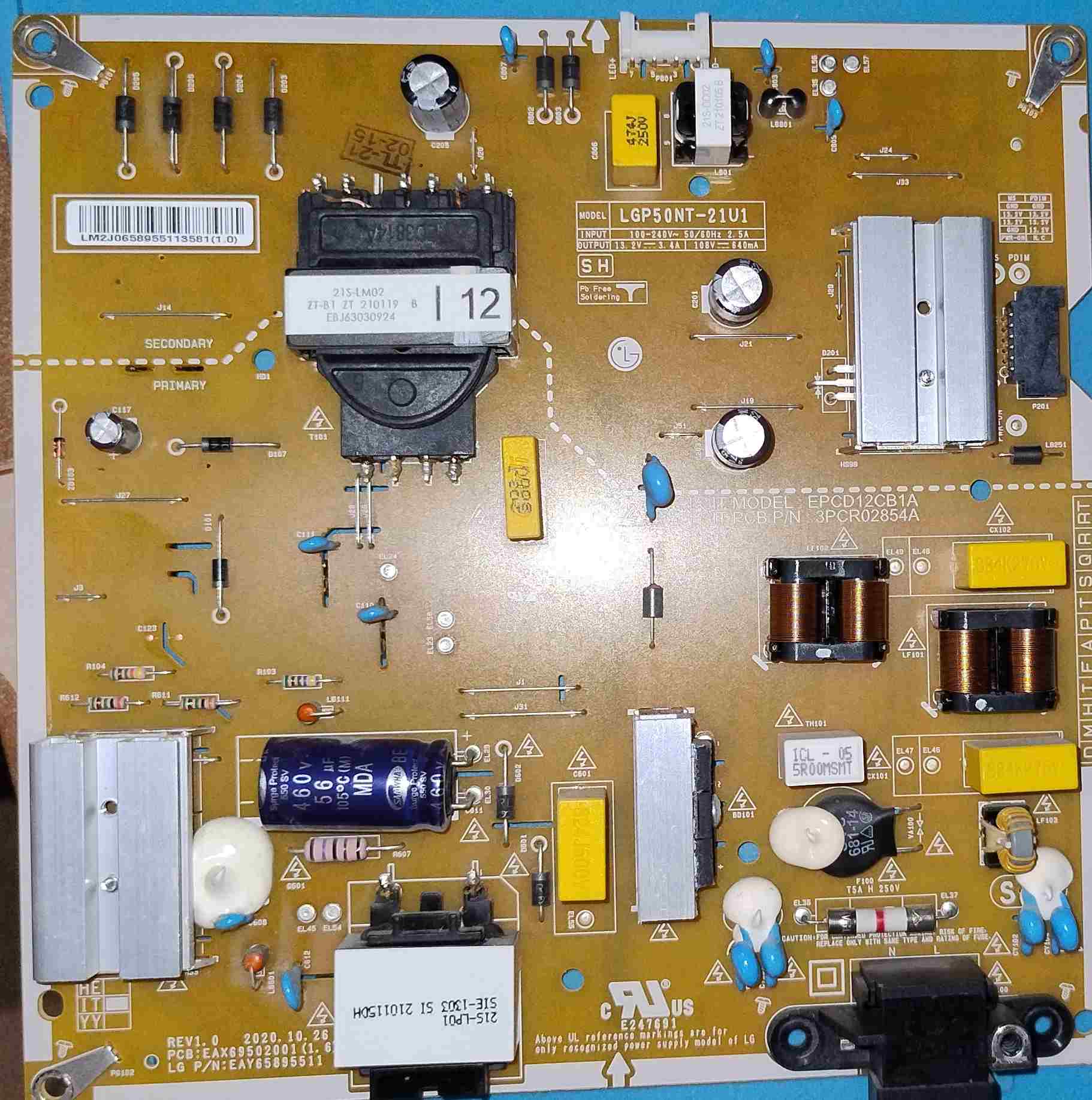

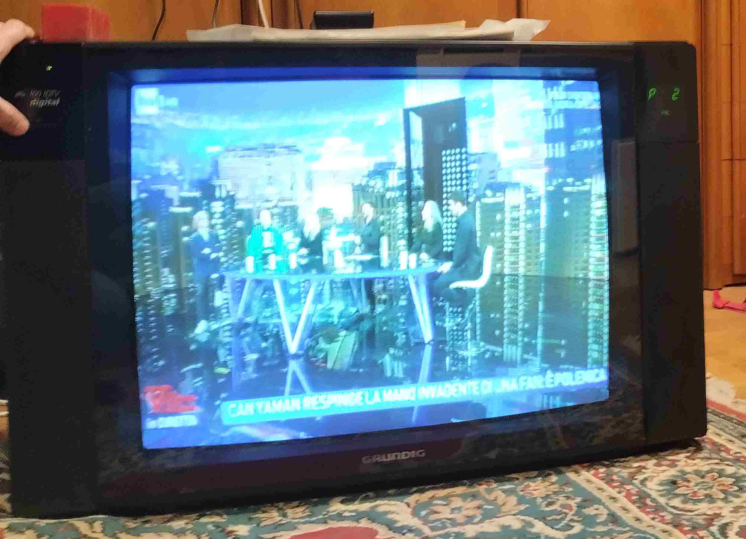

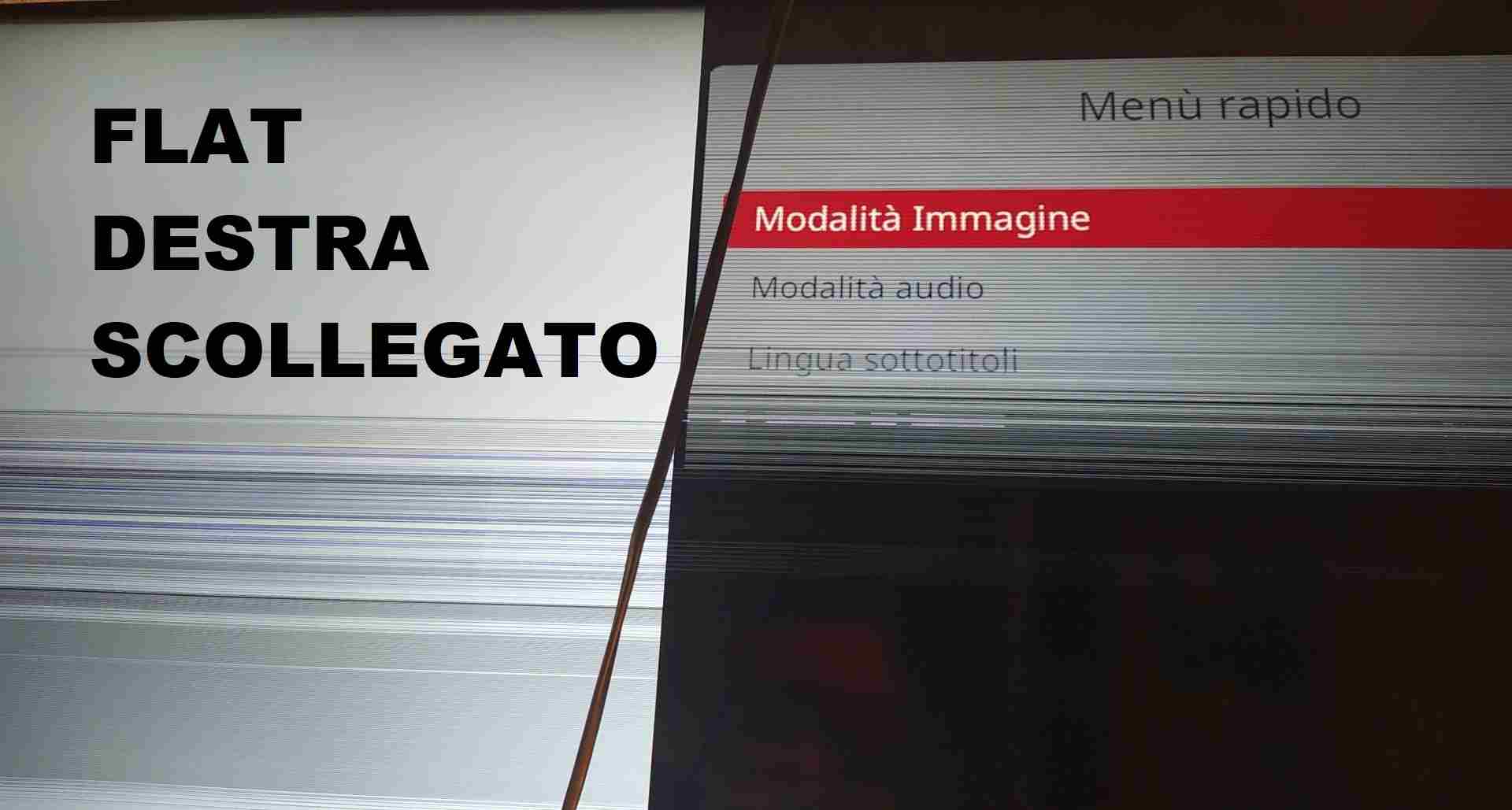

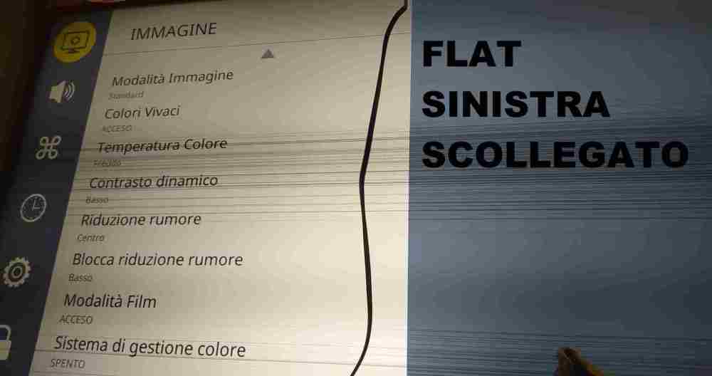

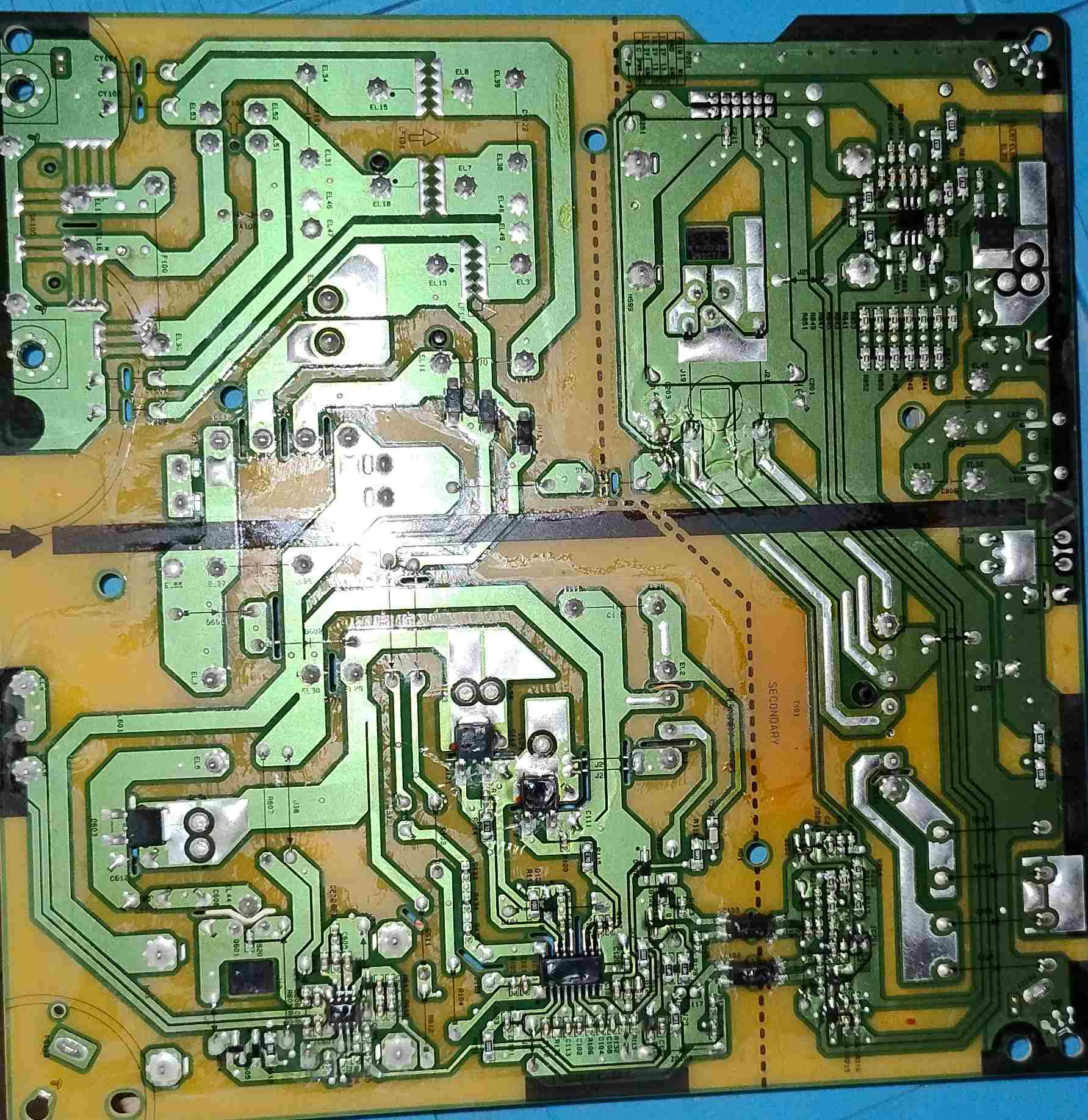

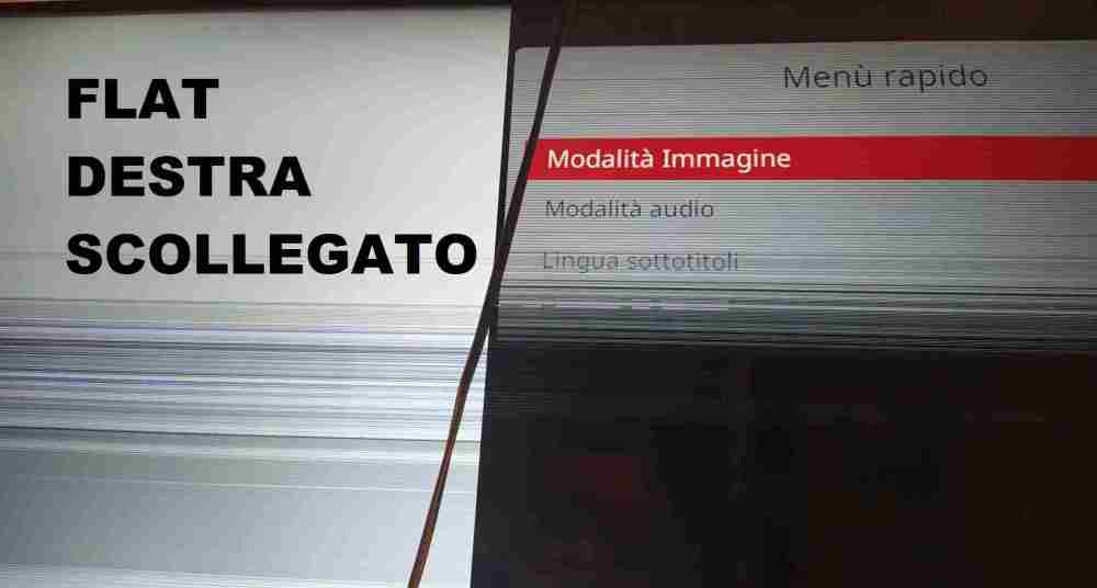

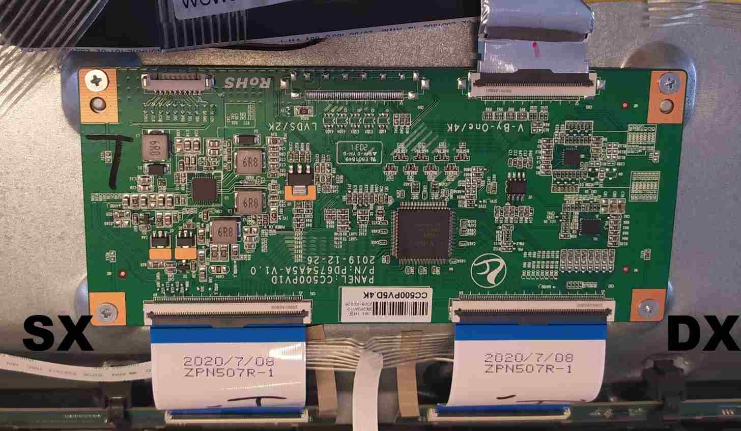

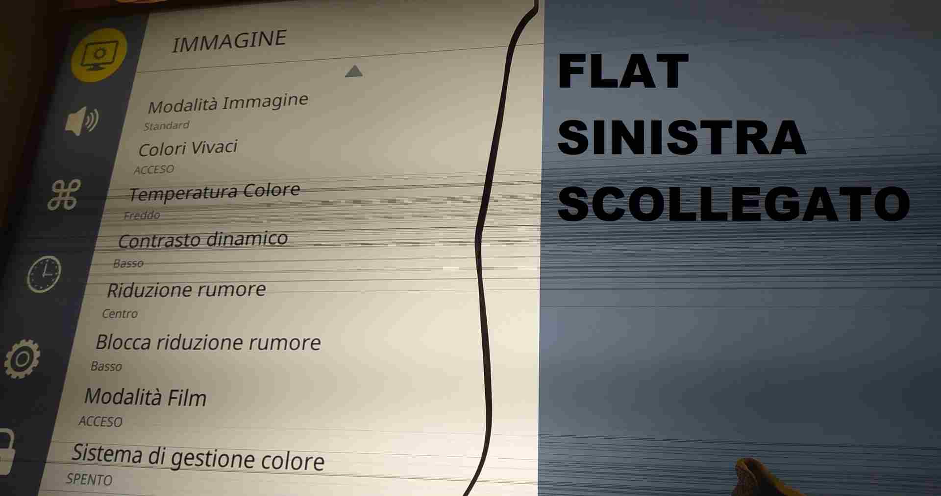

frapenas ha iniziato a seguire Grundig CUC 1835
frapenas ha iniziato a seguire Grundig Monolith M70-580 IDTV - no audio stereo in RF
Grundig Monolith M70-580 IDTV - no audio stereo in RF
frapenas ha inserito una discussione in Grundig - Metz - Minerva
Ciao a tutti, ho rimesso in sicurezza un bellissimo Grundig Monolith 28" M70-580 IDTV del 1991. Va benissimo ma ha un unico problema. Non aggancia l'audio stereo in RF. In SCART ovviamente tutto ok. Non che sia fondamentale, ma a casa ho la distribuzione in analogico di 7 canali e Rai 1 e Rai 2 sono modulati in stereofonia e vengono agganciati regolarmente dali altri CRT Stereo che ho. Volevo capire dove provare ad andare a mettere le mani. Posos solo dirvi che a livello di elettrolitici tutto quello che non aveva ESR a posto è stato sostituito a tappeto. Lo schema l'ho appena allegato nella sezione dedicata. Il CUC è il 1835. Grazie! -
GRUNDIG 50VLX21LDL con righe orizzontali e sfarfallio
stecos ha risposto a stecos alla discussione in Grundig - Metz - Minerva
Rieccomi qua con qualche aggiornamento: ho avuto la possibilità di avere un TV gemello con lo schermo rotto (urto). Ho cambiato per scrupolo le tre schede e come previsto il difetto è rimasto. A questo punto ho scollegato singolarmente i due flat della T-CON e il risultato è nelle immagini allegate: in nessun caso l'immagine a metà è tornata regolare... Pannello da buttare o c'è qualche trucchetto che possa provare tentando di isolare le linee CKV come scrive Riccardo? Grazie -
Lg 50NANO756PR led unrosso lampeggia 3 volte e non si accende
sergio1289 ha risposto a sergio1289 alla discussione in LG - Goldstar
i questo TV no se stacco la scheda madre i led non si accendono. ho provato a collegare il tester prova diodi cinese al connettore led è si è illuminato misurando un voltaggio di 93,6v fisso. si grazie se mi dici dove devo mettere i puntali provo a fare le misure sull'alimentazione. comunque la sovracorrente e passata tramite il modem che ha bruciato e cavo ethernet collegato al TV a mandato a massa il connettore ethernet della scheda andando a finire al processore. -
Puffer? Modifica ad impianto esistente per utilizzo termoarredo bagno
Albe85 ha risposto a Albe85 alla discussione in Impianti Riscaldamento
sono fortemente tentato dal ricopiare lo schema di circolo e ricircolo del KIT VJ 0-10 della dz (seguirei lo schema prima del collettore di distribuzione poiché dislocato in altra cassetta in casa) aggiungendo le valvole di intercettazione a monte ed a valle dei circuito mandata e ritorno at e bt. Aggiungerei le valvole di non ritorno dopo la valvola a sfera dell'at e dopo il circolatore per la bt. il separatore idraulico è a monte della mandata e ritorno che rifornisce lo schema qui sopra, fa da compensatore tra il circuito generatore (caldaia) e distribuzione. E' un cilindro coibentato di 2 pollici e 1/2, che contiene 1.45 litri. -
Problema di apertura dell'anta con centralina Roger H70/200AC e Motori R20/300
peppe-g ha risposto a peppe-g alla discussione in Cancelli elettrici
Le prove che ho fatto devono averlo "incartato". Se faccio una programmazione da zero partendo con le ante a metà corsa, il motore sforza un attimo e non si muove, non sembra esserci ronzio. Ho testato la scheda scollegando le ante e la corrente arriva in apertura e chiusura. Appena ho tempo proverò ad aprire il motore per verificare la meccanica. La scheda sembra a posto. Quando avevo invertito i morsetti dei motori sulla scheda il problema era rimasto sullo stesso motore. -
Lavatrice REX robotline RPL 175v - problema cuscinetti?
irlanda ha risposto a irlanda alla discussione in Lavatrici - Asciugabiancheria
Grazie mille del supporto... In merito ai pezzi di ricambio, dove posso trovare i codici relativi per l'acquisto? i cuscinetti da cambiare quanti sono? ho visto inoltre che è consigliabile sostituire anche la guarnizione di tenuta tra le parti della vasca, me lo confermate? Grazie ancora -
Collegamento impianto idrico/riscaldamento tra due appartamenti
scalzomen ha risposto a scalzomen alla discussione in Impianti (Idraulica)
Allora ho riguardato bene anche dentro in caldaia e io non vedo bypass tra mandata e ritorno nemmeno nel gruppo valvola. A questo punto se tu sconsigli le tre vie perché effettivamente ci sarebbe un ricircolo aperto se una delle due valvole è chiusa e l'altra open, vado con il differenziale come da schema aggiornato. Una domanda: per il riscaldamento vado con il 32mm fino ai collettori che saranno con ingresso 3/4" e due uscite 3/4", vanno bene? E' inutile credo prenderli con ingresso 1" tanto l'uscita della caldaia è 3/4. Grazie. - Oggi
mistertv ha iniziato a seguire Problema schermo a metà su Telefunken TE32553G54V4DAZ/E (Main 17MB171) e Lg 50NANO756PR led unrosso lampeggia 3 volte e non si accende
Lg 50NANO756PR led unrosso lampeggia 3 volte e non si accende
mistertv ha risposto a sergio1289 alla discussione in LG - Goldstar
Ma come fai a giudicare il funzionamento di un alimentatore senza fare una misura in tensione? Verifica sotto tensione i vari punti dove ci sono le tensioni principali di un alimentatore per avere degli indizi. -
Inverter trifase Chint e resistenza di frenatura
Marco Fornaciari ha risposto a fontelettra alla discussione in Inverter AC
Il manuale è questo 2512-NVF2G-VFD-0463V1614.EN-Manual.pdf quindi non c'è bisogno di convertirlo in altro formato. Quello di cui hai bisogno è presente da anni in tutti gli inverter, sono funzioni basiche. Gli ingressie e le uscite sono configurabili. La logica di gestione della macchina deve averla prevista il suo progettista: non è un compito dell'inverter. Pretendere di risolvere il problema senza agire sulla logica di gestione , è come fare un buco nell'acqua. Va da se che per andare oltre nell'aiutarti al meglio bisogna essere sul posto e avere esaminato per bene quella macchina in ogni suo aspetto funzioanale. -
Problema schermo a metà su Telefunken TE32553G54V4DAZ/E (Main 17MB171)
mistertv ha risposto a qawsed79 alla discussione in Thomson - Saba - Nordmende - Telefunken - A.E.G.
Quando lo spazio della memoria è insufficiente, o almeno il tv mostra questo messaggio, non c'è da reinstallare il firmware ma si può fare semplicemente altro. Inoltre, procedere ad installare un firmware per un altro tv sul proprio comporta malfunzionamenti come in questo caso, per cui avviso tutti quelli che vogliono procedere da soli di fare attenzione a quello che si fa perchè spesso (non sempre) i suggerimenti trovati in rete, sul tubo o grazie all'AI non sono completi di informazioni come invece quelle in possesso dei tecnici di cat o generici che conoscono la materia, le note tecniche, hanno la manualistica e la sanno consultare. Ti auguro che riesci a trovare il firmware che ti serve, magari metti il codice pannello per semplicità di ricerca. -
Inverter trifase Chint e resistenza di frenatura
fontelettra ha risposto a fontelettra alla discussione in Inverter AC
PS: Il manuale che ho sarebbe in PDF... dovrò convertirlo in un formato corretto per condividerlo. -
Inverter trifase Chint e resistenza di frenatura
Marco Fornaciari ha risposto a fontelettra alla discussione in Inverter AC
Fontelettra, direi proprio che il tuo problema non è tanto la parametrizzazione dell'inverter, ma proprio la logica di gestione della macchina. L'arresto di emergenza è una cosa, il normale arresto di funzionamento tutt'altro: vanno gastiti separatamente nella logica, ed è pure previsto, quando non obbligatorio, nella direttiva macchine. Se vuoi che quella frenata sia veramente efficace per l'arresto devi fare in modo di mettere prima a zero la velocità (con un contatto colleghi allo 0V il riferimento) quindi a motore fermo (te lo può dire l'inverter con una sua uscita) togli il comando di marcia. L'operatore manco deve sapere che funziona così la logica di gestione. Poi se le frenature sono molto frequenti, e pesanti, devi mettere una resistenza avente gli ohm come da richiesti dall'inverter, ma di potenza almeno doppia, meglio tripla, di qualla prevista dal fabbricante l'inverter. Infine, aggiungo che molto probabilmente la macchina di cui parli deve avare un carter o dei cancelli di protezione, ovvero altri ipi di barriere, per impedire che l'operatore si avvicini agli organi in movimento, allora si che deve intervenire la frenatura rapida, ma in quasto caso il motore deve essere magari pure autofrenante. -
Inverter trifase Chint e resistenza di frenatura
fontelettra ha risposto a fontelettra alla discussione in Inverter AC
Buongiorno Adolfo ... è quello che sto provando a fare. Ma è la fine della corsa di decelrazione che è anomala. per questo sto tentando di far intervenire la resistenza di frenatura. quella che ho installata sui morsetti adibiti non da segno di vita, nel senso che dovrebbe almeno scaldarsi un pò per dimostrare che vi scorre corrente. Sto perdendo ire di vita per cercare i parametri giusti. come di cevo all'ing. Orsini se ritenete utile Vi allego il manuale dell'apparecchio .Grazie saluti -
Collegamenti Suoneria al Citofono Elvox R209
EmmeVi87 ha inserito una discussione in Citofoni, videocitofoni e intercomunicanti
Buongiorno. Come scritto nella discussione relativa al problema con l'apriporta, chi aveva realizzato a suo tempo i collegamenti del mio citofono aveva usato dei cavi troppo spessi per essere compatibili con Ring Intercom: Adesso che ho risolto quel problema, vorrei collegare anche la suoneria all'interno dell'Elvox R209: attualmente ho infatti una suoneria esterna, ma così l'Intercom non può essere attivato dal campanello. La suoneria è una Friedland Type 6. Chiedo come collegare ai morsetti del citofono i cavi che arrivano alla suoneria. Grazie mille. -
michpao ha iniziato a seguire Frogorifero Hotpoint Ariston HA70BE 72 X No Frost si spegne il compressore
Frogorifero Hotpoint Ariston HA70BE 72 X No Frost si spegne il compressore
michpao ha risposto a francuzzo alla discussione in Frigoriferi - Congelatori
Inverter trifase Chint e resistenza di frenatura
fontelettra ha risposto a fontelettra alla discussione in Inverter AC
Buongiorno ing.Orsini Ma come Lei sa questa tipologia di inverter ha un " avvio" ciclo e quindi rampa impostabile di salita e uno " stop" con rampa di discesa impostabile. Non ho altri modi di arrestare il ciclo di lavoro dell'inverter a meno che, come capita su una delle macchine che sto seguendo , il costruttore non abbia previsto un sgancio totale della tensione con conseguente fermata del motore solo per inerzia. Nel mio caso impostando la rampa di discesa dopo il comando di "stop" da pannello oppure da ingresso dedicato riesco a impostare un albero motore fermo in max 3 -4 secondi. se diminuisco ancora la rampa di discesa sento l'inverter che " prova" ad arrestare il motore per poi sganciarsi e lasciare che si fermi da solo. Potrei ridurre il riferimento della velocità a "0" ruotando il potenziometro in dotazione ma l'operatore non eseguirà questa operazione. Lui è abituato a premere "stop" e il motore si ferma. Questa esigenza di fermata veloce è chiaramente richiesta dalle esigenze di sicurezza. Solo intervenendo sulla velocità di frenata posso ottemperare a quanto mi è stato richiesto. Sul manuale è presente una tabella con il riferimento alla resistenza di frenatura di valore giusto per ogni taglia di potenza fornita dagli inverter. Nel mio caso si tratta di potenza da 1,5 a 3,7 KW. Proverò a considerare anche il consiglio di "adolfo62" ( mio coscritto !! ) e cercare di capire come azionare la iniezione di corrente a fine ciclo. Ci sono così tanti parametri che faccio fatica a stabilirne le relazioni!!. Se serve posso allegare il manuale inglese del prodotto. Vi ringrazio anticipatamente . Saluti Marco -
Ciccio 27 ha iniziato a seguire Lavatrice REX robotline RPL 175v - problema cuscinetti?
Lavatrice REX robotline RPL 175v - problema cuscinetti?
Ciccio 27 ha risposto a irlanda alla discussione in Lavatrici - Asciugabiancheria
Guai a buttarla! Leva il coperchio, vedrai una traversa centrale: sviti solo le viti posteriori. Sui fianchi in basso ci sono due tappi: svita le viti sottostanti. Dietro in basso, vicino al tubo di scarico e specularmente dall'altro lato, ci sono le ultime due viti che bloccano il semiguscio posteriore della carrozzeria. Sfilando tutto, avrai in bella vista una vasca facilmente apribile. 😉 -
da citofono standard a video citofono Marca Elvox
sugar57 ha risposto a sugar57 alla discussione in Citofoni, videocitofoni e intercomunicanti
come minimo uso viti più corte..! ti aggiorno ciao e buona giornata -
irlanda ha iniziato a seguire Lavatrice REX robotline RPL 175v - problema cuscinetti?
Lavatrice REX robotline RPL 175v - problema cuscinetti?
irlanda ha inserito una discussione in Lavatrici - Asciugabiancheria
Buongiorno a tutti, sono a richiedere nuovamente il vostro preziosissimo aiuto in merito alla mia cara lavatrice in oggetto; da ieri purtroppo ha iniziato a fare un preoccupante rumore meccanico percepibile in maniera più evidente in fase di centrifuga. A lavatrice ferma ho provato a fare girare il cestello e, da quanto letto in rete, sembrerebbe derivare dall'usura dei cuscinetti. Chiedo a voi, prima di smontare la lavatrice, se l'operazione di sostituzione dei cuscinetti è un'operazione particolarmente complicata consoderato che ho comunque una buona manualità. Chiedo inoltre se qualcuno avesse la disponibilità del manuale della mia lavatrice al fine di capire con maggior precisione quali pezzi ordinare e sostituire. Ringrazio fin da subito per la vostra disponibilità. -
gvolpe1968 ha iniziato a seguire Bticino pannello esterno 331860
Bticino pannello esterno 331860
gvolpe1968 ha inserito una discussione in Citofoni, videocitofoni e intercomunicanti
Ciao, Dopo anni di servizio il mio easykit fa delle bizze. Alla risposta, sia da pannelli interni che da applicazione, si sente un fischio. Effetto Larsen? Lo ho smontato e abbassato leggermente i volumi del microfono ed altoparlante regolando i trimmer, vediamo se risolve, ma ho dubbi. Altre soluzioni tipo spray contatti? Non so. Eventualmente lo sostituirei ma costa parecchio (100€) ... Altri compatibili Legrand? Grazie mille -
Puffer? Modifica ad impianto esistente per utilizzo termoarredo bagno
giorgio17 ha risposto a Albe85 alla discussione in Impianti Riscaldamento
No,il disegno non va bene,devi chiamare un buon idraulico che deve vedere tutto l'impianto e montare un gruppo come ti ho mandato prima.Da computer non posso sapere come è fatto l'intero impianto,il separatore come chiami tu potrebbe essere un compensatore o un defangatore e questo non lo so.Non cercare di fare da solo con qualche flessibile,ci vogliono anche valvole di non ritorno per dividere impianto di bassa e alta temperatura. -
Renato. ha aderito alla comunità
Caldaia condensazione : aiuto vapore in uscita
giorgio17 ha risposto a xsabrinax alla discussione in Impianti Riscaldamento
Dalle misure che hai dato sei nella norma e la caldaia rispetta i limiti dei Nox e non sei obbligata a portare il camino sul tetto. Adesso potresti indagare e scoprire se le altre caldaie sono a camera aperta per avere un appiglio in caso di riunione di condominio. Resta il fatto che tu sei a posto. -
Ava202 ha aderito alla comunità
- Ieri
Puffer? Modifica ad impianto esistente per utilizzo termoarredo bagno
Albe85 ha risposto a Albe85 alla discussione in Impianti Riscaldamento
Potrebbe essere risolutiva una successione cosi? Mi consigli diversamente? Lascio il separatore idraulico rda 2 pollici e 1\2? Da cui parte mandata unica e ritorno unico? -
Ciao carzack, Quindi questa, giusto? https://www.niceforyou.com/sites/default/files/upload/manuals/ist280r01.4858.pdf La scheda sul fronte e retro come si presenta? Hai provato ad aprire l'involucro e vederla fronte e retro se dopo anni di non funzionamento è ancora messa bene? Da manuale a pag. 16 del pdf: - Nota 1 – Non usato per cancelli ad una sola anta (la centrale riconosce automaticamente se c’è un solo motore installato) Sei sicuro che l'unico motore sia collegato come M2 nella morsettiera corretta? Vedi pagg. 87-88 del pdf - Nota 2 – La funzione “Stand by tutto” serve per ridurre i consumi; per approfondimenti sui collegamenti elettrici vedere paragrafo 2.4.1 “Collegamento Stand by tutto/Fototest” e per la programmazione vedere capitolo 5.2.3 “Funzione Stand by tutto/Fototest. Come sono collegate e impostate le fotocellule? Per semplicità, considera il collegamento "5b" Collegamento standard: senza utilizzare “Stand by tutto” e senza “Fototest” come da pag. 89 Quante coppie hai e come sono collegate? Le fotocellule le hai aperte? Sono pulite? Anche se il led sulla scheda si accende correttamente, le hai controllate che non ci sia sporcizia dentro? Casomai fai dei ponti tra i morsetti 11 Comune, 13 PHOTO e 14 PHOTO 1 in modo da bypassare momentaneamente le fotocellule e fai le prove del caso. - Nota 3 – L’ingresso ALT può essere utilizzato per contatti NC oppure a resistenza costante 8,2 KΩ (vedere capitolo “Programmazione”) Questo ingresso di ALT com'è collegato e impostato? Se riesci collega una resistenza da 8K2 e collegala direttamente in centrale, oppure nell'eventuale dispositivo di ALT, non sarebbe la prima scheda NICE che da noie proprio per questo motivo, anzi me ne sono capitate almeno tre o quattro e una volta collegata la resistenza sono tornate a posto. Casomai posta delle foto della scheda e dei vari accessori con i collegamenti a vista
BFT MIZAR 6 opens the door but does not close
ROBY 73 ha risposto a Michvra alla discussione in Cancelli elettrici
Era meglio vedere la scheda installata sul motore e quindi vedere anche il comportamento del cancello, anche perché presumo che tu abbia fatto dei ponti per chiudere gli ingressi dei finecorsa, delle fotocellule e dello STOP, che guardando bene i relativi led, a parte l'ultimo del finecorsa di chiusura (SWC), presentano un'intensità più flebile (quasi spenti), rispetto agli altri e appunto è un segno di anomalia, di solito dovuto ad un contatto ossidato o comunque compromesso. Sicuramente la scheda sembra avere problemi, quindi se riesci cambiala con quella che hai di scorta e poi con pazienza prova a cambiare appunto i condensatori come avevi già previsto
