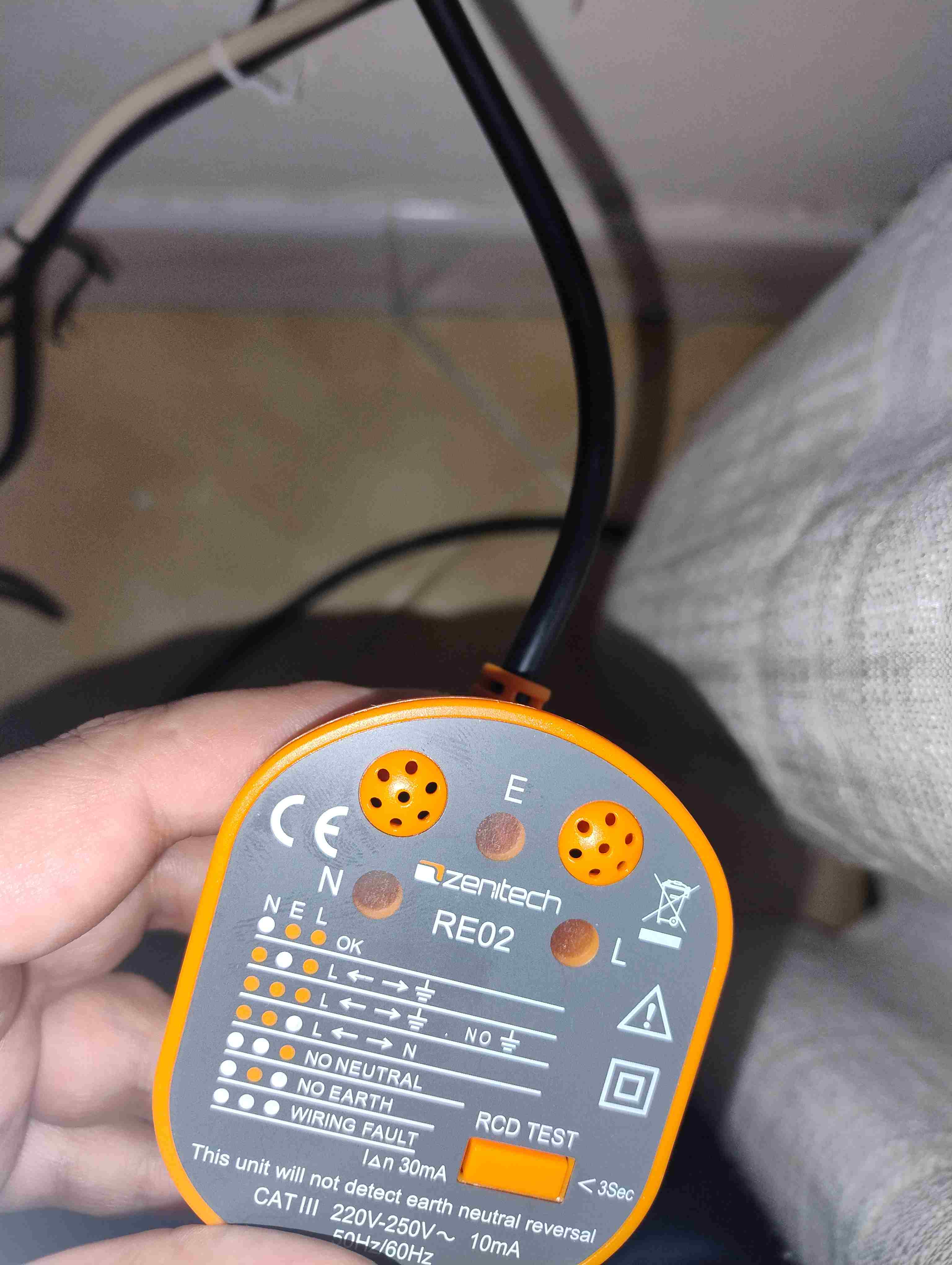

Giusto grado di schiuma
fr4nz83 ha risposto a Ganimede77 alla discussione in Lavatrici - Asciugabiancheria
No, non e' corretto: in lavatrice “tanta schiuma = lavaggio migliore” non è vero. La schiuma è soprattutto aria intrappolata e stabilizzata dai tensioattivi: la detergenza avviene perché i tensioattivi riducono la tensione superficiale e formano micelle che inglobano/trascinano via i grassi e tengono lo sporco in sospensione nell’acqua, non perché serva “un mare di bolle” visibili. In più, nelle lavatrici moderne (specie frontali/HE) troppa schiuma è spesso un problema: “cuscina” i capi e riduce lo sfregamento tra tessuti, che è una parte importante dell’azione di lavaggio; può anche portare a risciacqui extra/cicli più lunghi, errori di “eccesso schiuma”, e centrifuga meno efficace. Come diceva Diomede, quello che davvero conta è la dose corretta (tipo di detersivo giusto, quantità in base a carico/sporco/durezza dell’acqua), non “vedere tanta schiuma”. Un po’ può esserci ed è normale; molta spesso indica sovradosaggio o detersivo non adatto. -
Livio Orsini ha iniziato a seguire Installazione pulsante esterno + due pulsanti interni per accensione luci esterne
Installazione pulsante esterno + due pulsanti interni per accensione luci esterne
Livio Orsini ha risposto a riccardo8-2 alla discussione in Progettazione impianti elettrici civili e terziario
Sollecitare è un'operazione che non è sempre sgradita ma, farlo a 18 ore di distanza dalla pubblicazione della discussione, è veramente imperdonabile ed irritante! -
Salvavita che scatta dopo aver tolto cavo Hdmi
michy1990 ha risposto a michy1990 alla discussione in Schede madri e alimentatori PC
Si, esattamente. Comunque, chiamerò un elettricista qualificato,e non i classici passafili -
Salvavita che scatta dopo aver tolto cavo Hdmi
michy1990 ha risposto a michy1990 alla discussione in Schede madri e alimentatori PC
Si, -
Pulsante living now connesso per sostituire BTicino art. 5013
Maurizio Colombi ha risposto a sspeida alla discussione in Domotica e Building
O un Sonoff, o uno Shelly, o qualcosa di dedicato per le automazioni, che costerebbe un po' di più. -
Alessio Menditto ha iniziato a seguire Installazione pulsante esterno + due pulsanti interni per accensione luci esterne
Installazione pulsante esterno + due pulsanti interni per accensione luci esterne
Alessio Menditto ha risposto a riccardo8-2 alla discussione in Progettazione impianti elettrici civili e terziario
Riccardo per favore porta pazienza, se non ti rispondono è perché saranno occupati. -
click0 ha iniziato a seguire Domanda su caldaie
Conoschi il consumo odierno di gas? (la tipologia? Metano, gpl, gasolio) Ps un boiler elettrico fa meno di 1,5 kw
- Oggi
Salvavita che scatta dopo aver tolto cavo Hdmi
Dumah Brazorf ha risposto a michy1990 alla discussione in Schede madri e alimentatori PC
Quindi nella restante parte della casa si accendono E ed L ad indicare ok (o E ed N nel caso di poli invertiti ma fa niente), giusto? Chiama un elettricista. -
Installazione pulsante esterno + due pulsanti interni per accensione luci esterne
riccardo8-2 ha risposto a riccardo8-2 alla discussione in Progettazione impianti elettrici civili e terziario
Nessuno ha una soluzione, un consiglio? -
asciugatrice aquos AQC96F7TM1 temperatura interna?
Giovaaa ha risposto a Giovaaa alla discussione in Lavatrici - Asciugabiancheria
perche dovrei staccarlo? ho provato comunque con un condensatore di spunto nuovo ma non è cambiato nulla penso che inizia a mancare il gas, fatto un asciugatura con panni e più di tanto non asciuga , le temperature sono bene o male sempre le stesse -
Pulsante living now connesso per sostituire BTicino art. 5013
sspeida ha risposto a sspeida alla discussione in Domotica e Building
Quale consiglieresti? -
Salvavita che scatta dopo aver tolto cavo Hdmi
michy1990 ha risposto a michy1990 alla discussione in Schede madri e alimentatori PC
Infatti si accende la spia in tutte le prese comunicante il muro che fa da confine alla mia stanza -
Timer programmatore cod.481928218342
Ale_23 ha risposto a Ale_23 alla discussione in Lavatrici - Asciugabiancheria
Non ho esperienza nell’ apertura di timer penso che siano i contatti azionati dalle camme perché funzionava poi ha smesso di botto e si sentiva puzza di bruciato, ho poi mosso su un altra posizione e il timer funziona e anche il motorino… -
la caldaia elettrica parte da 6kW, con 3 non ci fai nulla. Immagino che non ci siano split installati? per capire se basta dovresti vedere anche il numero di elementi dei termosifoni, da li ricavi la potenza necessaria.
Alessio Menditto ha iniziato a seguire Domanda su caldaie
Domanda su caldaie
Alessio Menditto ha risposto a Rocky336 alla discussione in Impianti Riscaldamento
Piuttosto usa stufette elettriche ventilate. -
Equalizzatore TECHNICS SH 8066 ghosting sul display
Alessio Menditto ha risposto a Radiospeaker alla discussione in Radio - Stereo - Autoradio - HiFi - CD - DVD
Bene chiarite le posizioni continuate pure. -
asciugatrice aquos AQC96F7TM1 temperatura interna?
Lockeid ha risposto a Giovaaa alla discussione in Lavatrici - Asciugabiancheria
Se si trattasse di un condensatore di spunto, una volta avviato, l'esclusione del condensatore non comporterebbe nulla visto che interverrebbe l' interruttore centrifugo. Durante la marcia se stacchi un filo dal condensatore cosa accade? Saluti -
Equalizzatore TECHNICS SH 8066 ghosting sul display
Radiospeaker ha risposto a Radiospeaker alla discussione in Radio - Stereo - Autoradio - HiFi - CD - DVD
Alessio, guarda...io non ho nessuna intenzione di offendere o denigrare nessuno. Non ce l'ho con te e nemmeno con le regole di questo forum: se mi sto esprimendo male (o in modo non chiaro) chiedo nuovamente scusa. Gli errori di posting che ho commesso sono imputabili soltanto alla mia ignoranza delle regole di questo forum. Sono sereno e, spero, lo sia anche tu. -
Salvavita che scatta dopo aver tolto cavo Hdmi
michy1990 ha risposto a michy1990 alla discussione in Schede madri e alimentatori PC
Ciao a tutti,ho comprato questo strumento per verificare se la presa è collegato all'impianto di terra,ma all'atto del collegamento si accende una spia in alto,come da foto. Vuole dire che una parte del mio impianto di terra è flottante? -
Contatore elettronico e potenza istantanea che varia di molto
reka ha risposto a boschwfl1661 alla discussione in Altri argomenti elettrici
sicuramente la tv varia molto il consumo al solo cambiare delle immagini che trasmette. il frigo o va o non va, lo noteresti e non credo dipenda da lui -
Principalmente di inverno / primavera. La domanda più che altro sorgeva perché non penso 3kw possano bastare, quindi quanto sarebbe il kilowattaggio minimo, sto momentaneamente escludendo la trasmittanza dell'edificio perché sto aspettando di vedere la relazione tecnica depositata in comune, comunque ha un muro stratificato in pietra calcestruzzo armato e mattone dello spessore totale di circa 100cm. Gli infissi sono di 25 anni fa, potrebbero essere presi peggio.
Giusto grado di schiuma
boschwfl1661 ha risposto a Ganimede77 alla discussione in Lavatrici - Asciugabiancheria
Il lavasecco agisce chimicamente in maniera assai diversa rispetto al detergente chimico che fa schiuma. Non si può fare un paragone... La schiuma agisce sollevando letteralmente lo sporco ed inglobandolo, sia esso grasso o solido non fa alcuna differenza... -
Equalizzatore TECHNICS SH 8066 ghosting sul display
Alessio Menditto ha risposto a Radiospeaker alla discussione in Radio - Stereo - Autoradio - HiFi - CD - DVD
No ma devi cercare di stare sereno, siccome hai fatto “un’accusa”, se permetti ti ho risposto, non è nessuna polemica o puerili fiamme, ti ho spiegato perché si è impossibilitati se si e non è “appena terminato” ma dopo pochi minuti. Se non è condivisibile non so che dire, io ti ho risposto su questo, tutto qui. -
boschwfl1661 ha iniziato a seguire Contatore elettronico e potenza istantanea che varia di molto
Contatore elettronico e potenza istantanea che varia di molto
boschwfl1661 ha inserito una discussione in Altri argomenti elettrici
Il mio appartamento ha un contatore elettronico aReti (Roma). Al momento della misurazione avevo attaccato il frigorifero (vecchio GE a due porte side by side), la tv Panasonic, una stufa a kerosene Daiinichi e una lampada a led da 10w. Il consumo istantaneo sul contatore viene campionato ogni circa 2 secondi e variava da 320w a 480w istantaneamente, aumentando e diminuendo ad ogni campionamento, prima in su e poi i giù. E' mai possibile che ci sia tutta questa differenza di potenza istantanea campionata con sempre gli stesso utilizzatori accesi e funzionanti? Da cosa può dipendere? -
Equalizzatore TECHNICS SH 8066 ghosting sul display
Radiospeaker ha risposto a Radiospeaker alla discussione in Radio - Stereo - Autoradio - HiFi - CD - DVD
Caro Alessio, credimi, non ho nessuna rimostranza da fare nei confronti di questo forum e non ho mai pensato che qualcuno mi odiasse o ce l'avesse con me. Con l'espressione "regole di posting bizzarre" non intendevo assolutamente denigrare/disprezzare/insultare/contestare le regole di questo forum. Per maggior chiarezza intendevo, semplicemente, dire che (a differenza di quanto si può fare immediatamente, ad esempio, con i post su facebook) se uno, appena iscritto, vuole correggere/completare un post appena terminato può (come nel mio caso) incontrare delle difficoltà di movimento per la "non immediatezza" (credo innegabile) di movimento. Ad ogni modo non è mia intenzione innescare inutili e puerili flame con nessuno (infatti ho anche chiesto scusa per i miei errori sia di posting che di procedura nel confronto con il gentilissimo Allumy che, credo, stia cercando di darmi un aiuto per risolvere questo maledetto problema al mio equalizzatore). Il resto è inutile rumore di fondo.
