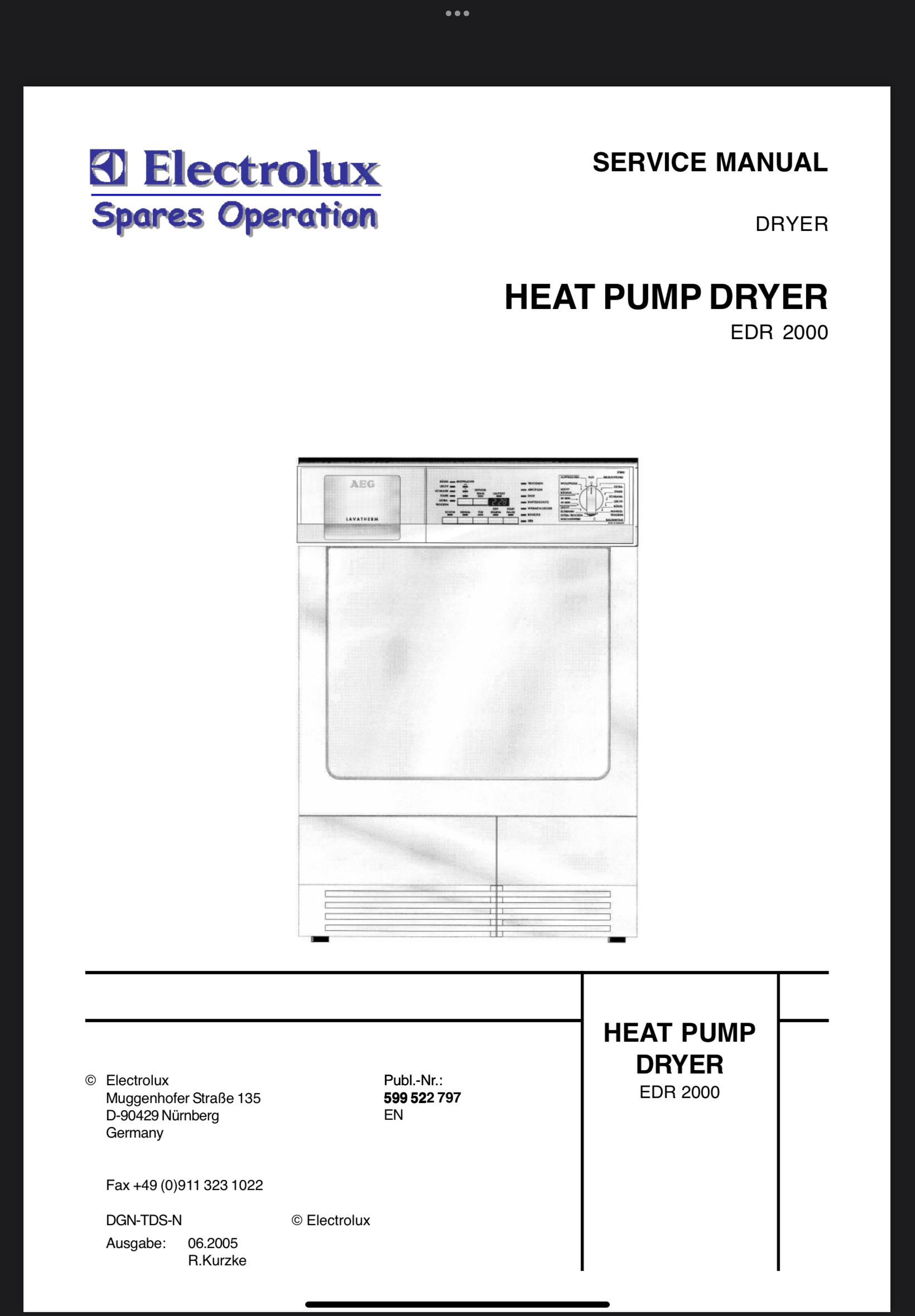

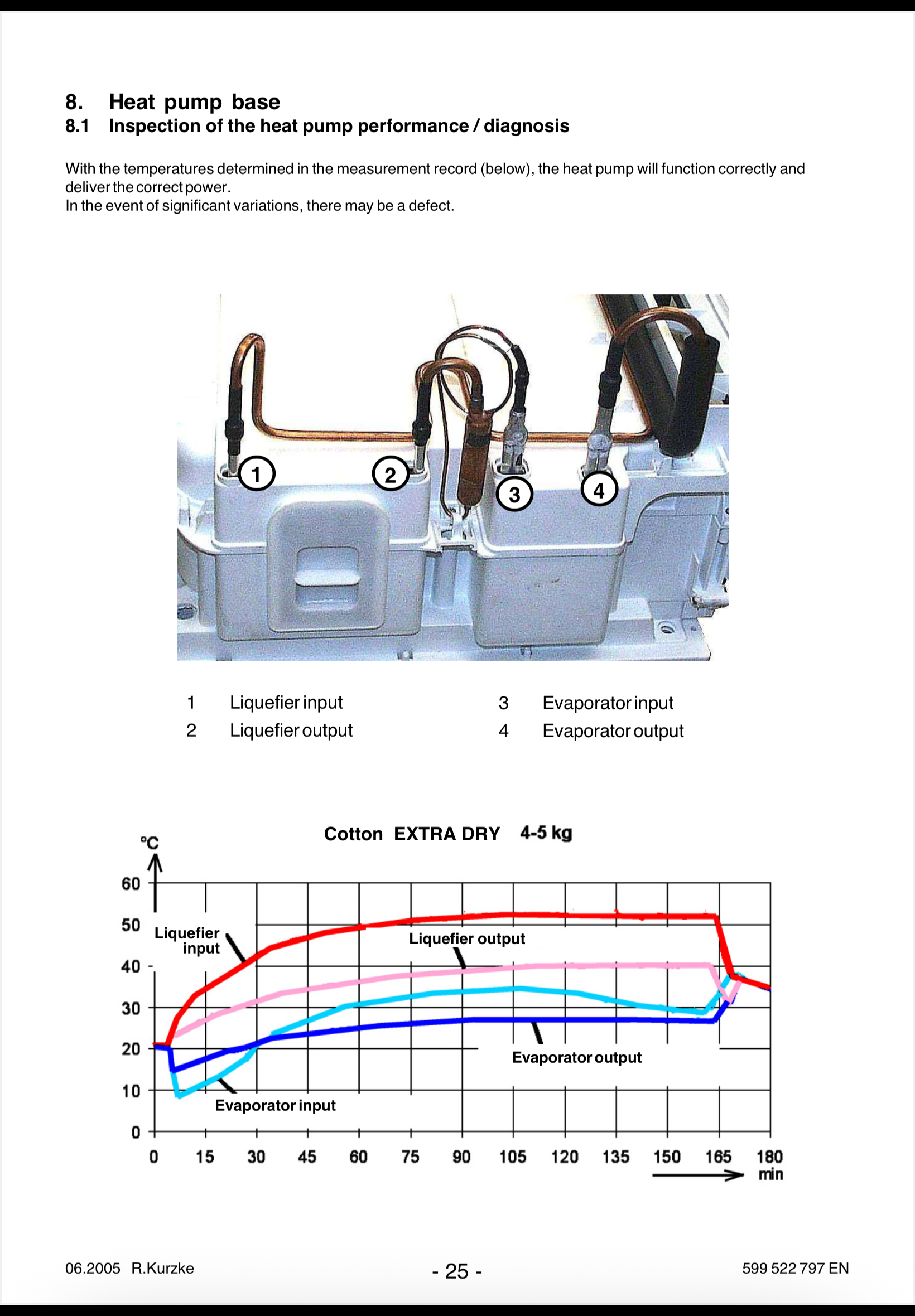

AEG T59840 non asciuga più bene
guidobras ha risposto a guidobras alla discussione in Lavatrici - Asciugabiancheria
Ho provato con un asciugamano non molto bagnato e strizzato, come appena uscito da lavatrice + centrifuga: messo programma manuale 1h30 circa. asciugato a metà e niente acqua di condensa in cassetto e vasca inferiore. il fatto che manchi la condensa mi fa pensare che: - non scorre abbastanza aria calda nel tamburo e a seguire nell’ evaporatore (che dovrebbe catturarne l‘umidità). -e/o la temperatura dell’aria calda non é ancora sufficiente le curve di temperatura a cui ho fatto riferimento (compatibili con i valori che ho misurato e che riportava anche nik-nak) sono prese dal service manual del quale allego copertina. quella macchina ha parte elettrica, elettronica e meccanica identiche alla mia AEG, cambia solo il pannello comandi: la mia ha il display lcd) invece dei led sui pulsanti. Ganimede, da quale service manual hai preso le curve che hai postato qui sopra? -
Infiniti auguri di un Buon 2026
Urmet 2 voice problema fonia
maxbax ha risposto a maxbax alla discussione in Citofoni, videocitofoni e intercomunicanti
Si per quanto rigurda dove sono posizionati gli alimentatori non ho potuto accedere per mancanza del portiere. Devo tornare e vedere. Appena ho tempo. Poi ti aggiorno -
Maxito1234 ha aderito alla comunità
- Oggi
Valvola a tre vie Vaillant vcw 242 eh
adrobe ha risposto a Il capitano alla discussione in Componenti Riscaldamento
Ciao capitano, auguri a te -
Buon anno a tutti. AUGURI!!!!
Ciao prego
problemi in apertura cancello a battente Fadini
ROBY 73 ha risposto a Alessandro Capuzzo alla discussione in Cancelli elettrici
E allora "finché la barca va, lasciala andare". Vai tranquillo, non si usura più del dovuto. Ok, come preferisci. Ok, vedi cosa cosa riesci a scoprire e ripeto, controlla anche i cardini e l'altezza dell'anta. Potresti prendere anche una livella e vedere se l'anta è in bolla, oppure tende a calare verso la serratura. Ciao prego -
Scheda comando cancello due ante anonima
ALLUMY ha risposto a Giophi alla discussione in Cancelli elettrici
Ok e sicuramente alcuni sarebbero pure introvabili oggi. Visto che la sua battaglia l'ha compiuta egregiamente concordo con Roby che merita di andare in pensione. Buon anno 😊 -
Ma si tratta di un trasformatore 230-12V in uscita in tensione alternata (VCA o VAC), oppure di un alimentatore in tensione continua (VCC o VDC)? Perché il relè funziona in VCC, però parli di "trasformatore" che dovrebbe erogare tensione alternata, posta la foto anche di questo che ci capiamo meglio. Comunque, il collegamento è questo: https://www.allarmesatellitare.eu/Allarme.Kit/Chiavi/SN-MTB.Tastier/TASTIERA.MORX.Tastiera.Digitale.di.Sicurezza.pdf Facci sapere
ALLUMY ha iniziato a seguire Problema con il nuovo amplificatore
Problema con il nuovo amplificatore
ALLUMY ha risposto a Curiosone89 alla discussione in Impianti TV
@Curiosone89 anche le yagi sono direttive 😉 - Ieri
Scheda cancello CAME ZBX74
ROBY 73 ha risposto a Vianello Massimo alla discussione in Cancelli elettrici
Ciao Vianello Massimo, https://www.elettroonline.it/wp-content/uploads/2017/08/BX74-78_manuale.pdf Controlla anche l'altro fusibile subito a sinistra, 4. Fusibile scheda 630 mA Per caso c'è il LED di segnalazione che lampeggia velocemente? Vedi legenda a pag. 11 del manuale Prova a fare un ponte che rimanga stabile tra i morsetti 2 e C1 ed un altro tra 2 e C3 in modo da inibire le fotocellule e vedi se funziona. -
JJKelly ha iniziato a seguire Riallacciare gas in vecchio appartamento
Scheda comando cancello due ante anonima
ROBY 73 ha risposto a Giophi alla discussione in Cancelli elettrici
Ciao Giophi, non conosco affatto la scheda (che poi guardandola nella sua semplicità, è anche abbastanza complicata), ma se vuoi QUI ho trovato il presunto costruttore del trasformatore, magari chiedendo, loro riescono a risalire quale fosse il cliente a cui li fornivano trenta e più anni fa. Sono d'accordo che avere la soddisfazione di riuscire a ripararla è impagabile, ma credo che alla fine dei conti, ti converrebbe prendere una scheda "universale" tipo la NOLOGO START-S4XL o la START S-11CT e ricablarle dall'inizio, poi vedi tu -
MirkoCap ha aderito alla comunità
Quadro elettrico appartamento
Maurizio Colombi ha risposto a doufer alla discussione in Quadri elettrici civili e terziario
No no, è proprio l'elettricista in persona, credimi, che esegue tracce, impasta la calce, chiude le tracce e copre i tubi. Ripeto ad ognuno il suo mestiere, un buon elettricista, stende i tubi, infila le cordine, giunta, monta, collega, ripara, monta il citofono, il cancello... basta. I condizionatori, le tracce nel muro, le antenne, l'impasto di calce e cemento, l'antifurto... le lascio fare a chi è capace. Ma stiamo andando un po' troppo fuori strada, se passa un moderatore ci rimprovera. 😂 -
AEG T59840 non asciuga più bene
Nik-nak ha risposto a guidobras alla discussione in Lavatrici - Asciugabiancheria
Al momento non ho lavatrici da fare, ma alla prima asciugatura, smonto la paratia laterale e rilevo le temperature dei 4 punti, durante un ciclo completo. Con condensatore sostituito, e pulizia approfondita, hai provato ad impostare un programma a tempo(90/120 MINUTI),per esludere il sistema di rilevamento umidità? -
Identificare fili dalla cornetta al posto esterno
ROBY 73 ha risposto a Eolox alla discussione in Citofoni, videocitofoni e intercomunicanti
Ok -
elvox 40505 ripetizione chiamata su app View
ROBY 73 ha risposto a mark761 alla discussione in Citofoni, videocitofoni e intercomunicanti
Ciao mark761, Se ho capito bene la tua richiesta, la risposta è NO, come fai ad avere le chiamate separate, ma allo stesso tempo con un solo pulsante di chiamata? -
Sostituzione telecamera video citofono 6329/KAC
ROBY 73 ha risposto a federicod91 alla discussione in Citofoni, videocitofoni e intercomunicanti
Ok! Quindi, come già detto: Ok, quando puoi / vuoi -
Quadro elettrico appartamento
Marco Fornaciari ha risposto a doufer alla discussione in Quadri elettrici civili e terziario
Non hai capito, in diverse zone d'Italia, tipicamente al sud, l'impresa elettrica ha anche muratori e fabbri per essere totalmente autonoma nella fornitura dell'impianto elettrico: ho avuto a che fare con queste ditte/lavoratori, e sono quelle con cui ho avuto meno problemi a costruire anche impianti con canalizzazioni complesse ed estese. E già ancora da prima della 49/90 loro facevano una scatola di derivazione generale per stanza, quindi singoli tubi per le varie scatole portafrutti, in Emila tutto in serie (e si fa ancora, purtroppo). Infatti chi assume/va lavoratori provenienti dal sud doveva spiegare il modus operandi obsoleti a gente più avanti. -
Forno che non produce odori
Marco Fornaciari ha risposto a puma87 alla discussione in Forni - Microonde - Cucine
In quasi 60 anni che cucino, di pentolame e apparecchiature per cucinaare che fanno sprire gli odori nel nulla non ne ho mai incontrato. E me lo hanno confermato anche i produttori di quelle apparecchiature "alte di gamma" per i quali ho costruito le linee di fabbricazione. Si se ogni volta che si cucina si cambiano i filtri qualcosa si fa, ma molto poco. Che trasporta gli odori, o i profumi, è il vapore (o il fumo se il cibo brucia), per filtrarlo servono degli impianti di trattamento chimico e termico, non dei fogli di carta o in fibra intrisi di carbone. Per il filtro catalitico prendi esempio da quello dei motori a scoppio (poi siccome ho partecipato alla costruzione del primo stabilimento assieme all'inventore, mi fermo qui). Anche il forno autopulente poi richiede la pulizia manuale: il residuo secco va raccolto dal fondo del forno. -
Quadro elettrico appartamento
Maurizio Colombi ha risposto a doufer alla discussione in Quadri elettrici civili e terziario
Sinceramente avevo capito male... Infatti, io non sono di Catania, sono a 60 Km da Parma nell'ultima e desolata provincia dell'Emilia. Perdonami, ma sono fermamente convinto che l'elettricista debba fare l'elettricista ed il muratore debba fare il muratore. Buon anno! -
Quadro elettrico appartamento
Marco Fornaciari ha risposto a doufer alla discussione in Quadri elettrici civili e terziario
Si certo (come ho scritto prima), anche a Parma e provincia, e forsa pure tutta l'Emilia Romagna, ci sono nato e ci vivo da quasi 68 anni. Però in casa mia, visto che il civile lo faccio solo lì, faccio tutto da solo ... che è meglio per i miei gusti. -
AEG T59840 non asciuga più bene
Ganimede77 ha risposto a guidobras alla discussione in Lavatrici - Asciugabiancheria
A me sembrano troppo bassi quei valori, sembra di macchine differenti. Come si potrebbe avere aria a 50-55° nel tamburo con quei valori di ingresso al condensatore. Sul Service Manual di Electrolux, per quelle macchine, il regime mi pare differente. -
AEG T59840 non asciuga più bene
Ganimede77 ha risposto a guidobras alla discussione in Lavatrici - Asciugabiancheria
Test da fare a 20°, 15° non idoneo. -
Ciao a tutti. Non so se esiste già una discussione analoga, ho cercato senza risultati. Esistono dei forni che promettono di non produrre odori in cucina. Sto prendendo a Miele (filtro catalitico) e Gaggenau ("purificazione termica degli odori"). Qualcuno li ha mai provati? Sono veramente efficaci? Esistono altri marchi, magari più economici, che fanno lo stesso? Grazie in anticipo, buon anno nuovo a tutti!
