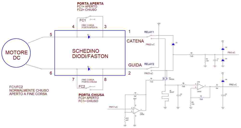

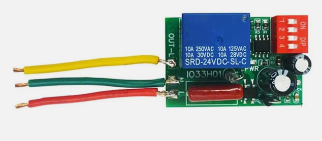

Dimensionamento addolcitore Roma e verifica parametri
Bellesia Tommaso ha risposto a Bellesia Tommaso alla discussione in Altro su termotecnica
Ok, pero l'acqua che io ho effettivamente a disposizione tra una rigenerazione e l'altra sono 2 o 3 mc? In considerazione che poi la miscelo facendola uscire a 10°? -
Sostituzione pulsante per faretti dimmerabili con Bticino Smart
andreacos92 ha risposto a andreacos92 alla discussione in Domotica e Building
Scusami per l'inesattezza e grazie per la precisazione. Non sono esperto del settore, quindi ho fatto confusione/semplificato chiamandole lampade. Probabilmente BTicino non ha fatto il pulsante connesso proprio per i motivi da te detti, ovvero non averne il controllo da app. Io volevo qualcosa di connesso per poterlo usare banalmente con Alexa dentro casa. I corpi illuminanti in questione sono in cucina/soggiorno e a volte capita di essere seduti a tavola, di avere le mani in cucina o di essere sul divano e di volerli accendere o spegnere (o modificarne l'intensità). Anche non avendo il controllo preciso da app, li avrei azionati con la voce essendo lì di persona sul posto, cercavo più che altro qualcosa per schiacciare fisicamente il pulsante. Immagino che l'unica soluzione per rimanere nell'ecosistema BTicino sarebbe dunque sostituire i corpi illuminanti attuali con qualcosa che non abbia il driver incorporato, e poi utilizzare l'interruttore/dimmer connesso di cui si parlava prima. - Oggi
TV HISENSE 55" Righe verticali
Riccardo Ottaviucci ha risposto a robyk63 alla discussione in Altre marche TV
90% pannello 10% tcon,prova a isolare i segnali ckv della parte che genera i difetto . Devi staccare uno alla volta i flex che vanno al pannello per sapere qual'è la parte difettosa -
Manu Rove ha aderito alla comunità
Lampeggiante came krx + supporto a parete
El_Mago_Peppins ha risposto a El_Mago_Peppins alla discussione in Cancelli elettrici
Aggiornamento: dopo la sostituzione della sola scheda interna (ho conservato la copertura nuova), ed aver applicato una guarnizione tonda in epdm da 2mm nel canalino esterno della scocca, dove il coperchio va a premere poi praticamente, è passato un mese di ulteriore acqua abbondante e tempi simili a quelli precedenti, oggi ho controllato e c'è 0 condensa all'interno, l'isolamento ora è completamente stagno. Per fare un servizio migliore, nel coperchio giallo dove c'è il foro di fissaggio con la vite, ne ho praticato un'altro uguale dall'altro lato, in modo tale che con due viti la pressione verso il basso è uniforme. -
Bialetti venduta ad un fondo cinese, e c'è chi reagisce!
fisica ha risposto a esco alla discussione in Forni - Microonde - Cucine
senza esito favorevole, dopo 5 giorni.... -
Videocitofono 344782
Mauro7 ha risposto a Mauro7 alla discussione in Citofoni, videocitofoni e intercomunicanti
Grazie nuovamente. Faccio una domanda spero non fantascientifica. Se decidessi di collegare la serratura del pedonale insieme a quella della porta se non ho capito male non serviranno attuatori. Ma in tal caso posso impostare che una delle due si apra senza suono del citofono? Quindi se qualcuno suona ed io clicco il tasto chiave, si aprono entrambe. Se invece clicco il tasto SENZA che nessuno suoni, si apra solo il portoncino? Grazie -
Alessio Menditto ha iniziato a seguire Dimensionamento addolcitore Roma e verifica parametri
Dimensionamento addolcitore Roma e verifica parametri
Alessio Menditto ha risposto a Bellesia Tommaso alla discussione in Altro su termotecnica
Penso perché il conto non lo puoi fare 40-10, perché la miscelazione è calcolata sempre acqua acquedotto+ (che in realtà sarebbe un meno) acqua addolcita a 0 gradi = 10. l’addolcitore toglie tutti i gradi, non ne lascia un po, quindi lui fa sempre il calcolo come se non sapesse a quanti gradi tu misceli. -
Dan_x ha aderito alla comunità
Basculante sommer (anno 2017) NON apre
Nik-nak ha risposto a alfredo-a alla discussione in Cancelli elettrici
Se la cosa può essere di aiuto, allego lo scheda elettrico del sistema della Sommer, rilevato dall'impianto del mio garage, con alcune parti della scheda elettronica: -
Ring Intercom con citofono bticino 366811
sevenhouses ha inserito una discussione in Citofoni, videocitofoni e intercomunicanti
Salve, Sto tentando di installare il ring intercom nel citofono in oggetto. Il sito della ring indica che il citofono è compatibile, però quando tento la configurazione, dopo aver effettuato i collegamenti C9 e C10, come suggerito dall'applicazione, la configurazione non va a buon fine, suggerendomi di contattare l'assistenza. Qualcuno ha esperienza in merito e può darmi qualche indicazione? Grazie Giuseppe -
Bellesia Tommaso ha iniziato a seguire Dimensionamento addolcitore Roma e verifica parametri
Dimensionamento addolcitore Roma e verifica parametri
Bellesia Tommaso ha inserito una discussione in Altro su termotecnica
Buongiorno, ho da poco installato un addolcitore nuovo e volevo capire se sta calcolando bene la disponibilità di acqua che si puo utilizzare tra una rigenerazione ed un altra. Il modello e' il Roma 1.15 della atlas filtri. Ha una capacità ciclica di 90mc per grado F. L'acqua in entrata e' a 40° F e in uscita viene miscelata per arrivare a 10° F. Nel menu dell'addolcitore vi si imposta il valore di entrata (40) ed il valore in uscita (10). Effettuata la rigenerazione delle resine il display mostra la quantità totale di acqua che e' possibile utilizzare prima di una nuova rigenerazione e subito sotto quella rimanente. Il display mostra 2 mc, e ci sta. Infatti dividendo la capacità ciclica dell'addolcitore (90) per la durezza in entrata (40) risulta 2,25 mc. Credo metta due per tenersi un margine di sicurezza. Ma a questo punto mi chiedo. Visto che l'acqua in uscita viene miscelata per raggiungere i 10° F l'acqua che io avrei disponibile dopo la rigenerazione non sarebbe in teoria maggiore. Dovrei dividere la capacita ciclica per la durezza iniziale meno quella residua: 90/ (40-10). Cioe 3mc disponibili subito dopo la rigenerazione. Il mio ragionamento e' corretto o sbaglio qualcosa? In teoria l'addolcitore rigenera quando sono al limite dei 2 mc quando in realtà ne avrei disponibile un altro metro cubo? Potete aiutarmi nel mio ragionamento? Grazie. -
Estrattori d'aria - Timer spegnimento.
Dumah Brazorf ha risposto a robi73 alla discussione in Aspirapolvere e Ventilatori
Quello che hai linkato non è completamente appropriato ma a pensarci si comporta come hai sempre fatto tu fin'ora ed è più semplice da installare rispetto al funzionamento con la luce. Come dai corrente alimenta il carico e parte a contare. Raggiunto il tempo settato spegne il carico che tu lo voglia o meno quindi se ti serve ancora la ventola dovrai spegnere e riaccendere il bipolare. Se invece hai finito le tue cose spegni il bipolare per cui carico e temporizzatore sono disalimentati. Se ti dimentichi il bipolare acceso il temporizzatore rimarrà alimentato ma l'estrattore sarà spento raggiunto il tempo impostato. probabilmente è questo qui scatolato... -
EON 615 JBL
ALLUMY ha risposto a ame301184 alla discussione in Radio - Stereo - Autoradio - HiFi - CD - DVD
L'alimentazione arriva ai Tda? -
Sostituzione pulsante per faretti dimmerabili con Bticino Smart
patatino59 ha risposto a andreacos92 alla discussione in Domotica e Building
Infatti, tu parli di lampade, ma sono corpi illuminanti a Led con apposito Driver Push. Anche a me sembra normale, non si avrebbe lo stato sulla App, a meno che non ci sia un "pulsante campanello" con uscita temporanea. Ci sarebbero Sonoff e Shelly, ma a che scopo ? La dimmerazione a pulsante manuale non richiede connessione, è affidabile e pratica. Con tale soluzione, per esempio, potresti dare un impulso alla tua lampada, ma il suo effetto non sarebbe prevedibile o pianificabile. Non puoi fare uno scenario "off" se non sai in che stato è la lampada. (se è spenta si accende !) -
Estrattori d'aria - Timer spegnimento.
robi73 ha risposto a robi73 alla discussione in Aspirapolvere e Ventilatori
Molto interessante Dumas, grazie, posso chiederti cosa ne pensi di questi tre timer che vanno da 1 a 480 minuti, trovati su eBay ? Secondo te, sono a relais? Inoltre mi veniva un dubbio, tenuto conto che gli estrattori hanno i loro interruttori bipolari (non si avviano con la luce bagno), una volta installati i timer, dovrò inserire dei pulsani o potrò usare gli l'interruttori? Se così fosse (interruttori), quando accenderò l'estrattore, si attiverà il timer che, dopo un certo tempo lo spegnerà, ma l'interruttore rimarrà nella medesima posizione, dunque, alla successiva accensione lavorerà in modo inverso (ciò pogiandolo dalla parte opposta) o servirà ualcosa di specifico? https://www.ebay.it/itm/376645860084 -
Livio Orsini ha iniziato a seguire Cambiare Codici Telecomandi Came e Stufa a pellet Montegrappa 6000 AV
Stufa a pellet Montegrappa 6000 AV
Livio Orsini ha risposto a EPYONE alla discussione in Scaldabagno - Stufe - Condizionatori/Deumidificatori portatili
Che tipo di motore è? Metti una foto del motore e della sua targhetta dati. -
Cambiare Codici Telecomandi Came
Livio Orsini ha risposto a andrea.petrucci.1975 alla discussione in Cancelli elettrici
Non puoi, il regolamento lo vieta tassativamente. Bisogna sempre aprire una nuova discussione. Inoltre accodarsi ad una discussione inattiva da oltre 12 anni è anche un po' esagerato.😛 -
EON 615 JBL
ame301184 ha risposto a ame301184 alla discussione in Radio - Stereo - Autoradio - HiFi - CD - DVD
Gli integrati TDA sono TDA8954T. credo che prima di arrivare agli ingressi dei 2 tda il segnale audio passa da un pre-amplificatore. però. credo che quelli funzionano visto che i led di indicazione dei canali funzionano. -
ALLUMY ha iniziato a seguire EON 615 JBL
EON 615 JBL
ALLUMY ha risposto a ame301184 alla discussione in Radio - Stereo - Autoradio - HiFi - CD - DVD
Segui il segnale audio. Arriva all' ingresso degli integrati? Che Tda sono di preciso? -
Electrolux ESL 94200 - sportello non si apre a fine ciclo
Marco_SS81 ha risposto a Marco_SS81 alla discussione in Lavastoviglie
Non credo di averlo disabilitato. qualcuno che conosca il funzionamento delle Electrolux e gli sia capitato questo problema? grazie ancora -
Giusto grado di schiuma
Ganimede77 ha risposto a Ganimede77 alla discussione in Lavatrici - Asciugabiancheria
Malissimo, mediamente su Amazon è sui 40 più spedizione. Anche per me, il giusto mix tra zolite, percarbonato, tensioattivi, profumo, ecc. -
Giusto grado di schiuma
Ganimede77 ha risposto a Ganimede77 alla discussione in Lavatrici - Asciugabiancheria
Decisamente! Se ci fosse stato anche il color ancora di più! Però oggi non ha più nulla a che vedere con con Persil, Dixan polvere oggi è un prodotto mediocre dalle doti paragonabili ad un liquido. Mentre Persil mantiene la sua eccellenza. -
Buongiorno, ho una cassa JBL EON615, quando l'accendo, la spia del volume dei due canali, lampeggia come ad indicare il segnale, mentre la spia del master non si accende e di conseguenza non si sente niente. Probabilmente potrei pensare che siano i due TDA bruciati. vorrei capire se cè qualche modo per testare gli integrati per capire se sono bruciati. Grazie mille.
Prendere 12v da alimentatore vecchio cabinet arcade. Salta il fusibile
Chriz74x ha risposto a Chriz74x alla discussione in Apparati, Schemi & circuiti
si nella pi2jamma la massa é unica ma nell’alimentatore del cabinet no. Ha due linee separate una per il cabinet e la scheda del gioco originale e una per il monitor, nella scheda le masse dei 20v e 5v sono separate. Quindi se le unisco non si genera una differenza di potenziale ? Un’altra soluzione potrebbe essere prendere un 5v dalla linea dei 220v e alzarlo a 12v usando quindi la stessa massa per 5v e 12v sul pi2jamma senza unire le masse come nel primo caso. -
Di prove ne ho fatte a bizzeffe, del resto il convertitore, per sonde, mi da un positivo analogico, sul pin 2, che ho collegato sul pin 1 del modulo del PLC, il negativo ( morsetto 3) l'ho preso dalla macchina, che è lo stesso che alimenta sia il plc che il modulo pt100. Una cosa è certa, se prendo un alimentatore regolabile 0-10V il modulo plc funziona piu' che bene, ma se collego il negativo dell'alimentatore con quello della macchina, il modulo inizia a dare i numeri e mi da dei valori che non stanno ne in cielo e ne in terra. Adamo
Buongiorno, avete ragione ho dato poche info al riguardo, motivo per il quale procedo .... Questo è lo schema del convertitore Pt100 vs 0-10V Il modulo analogico è il 6ES7 134-6HB00-0DA1, ed ho eseguito questo schema....
