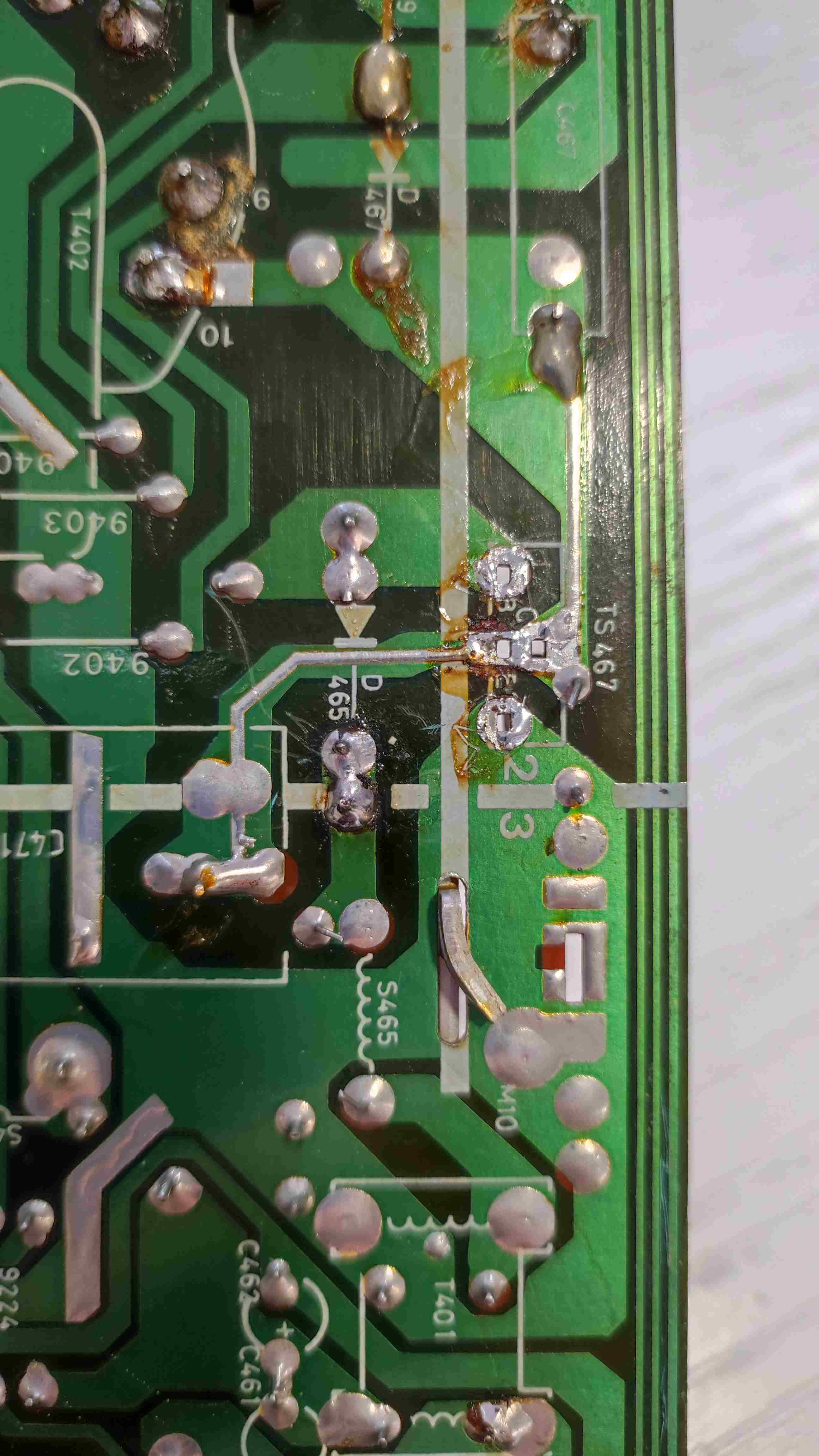

Philips CM8833 accende ma sovraccarica un res.
Jacksoft87 ha risposto a Jacksoft87 alla discussione in Monitor e videoproiettori
Salve, mi scuso per l'attesa. Ho misurato senza il componente e su B ci sono circa 6Ohm (che dovrebbe essere più o meno in linea con lo schema) mentre su C parte da 2MOhm a scendere a circa 67Kohm E è su GND. Grazie. -
ti ringrazio tanto il mio e un modello non 2024 e ho la lettera a e non c corrisoondono lo stesso
Aggiornamento Ho riscaldato un po' l'integrato controller e ho passato tutti i piedini con il saldatore, ora il notebook ha smesso di scrivere da solo e la tastiera funziona bene. Grazie mille Allumy e buona giornata a tutti
- Oggi
Frigo Candy CK BBS 100, sez. frigo non raffredda
Antonionni ha risposto a Antonionni alla discussione in Frigoriferi - Congelatori
Allora si è guastato per quello ... ovviamente se non ci andiamo per qualche mese, stacco tutto, frigo compreso. Ora quello nuovo (pare ormai certo che andrà sostituito) lo lascerò alimentato (costa meno l'energia elettrica che un frigo 🙂 ) -
Mfre ha aderito alla comunità
Sincronizzazione campo data ora plc s71500_Tp1900 confort
Giuri60 ha risposto a Giuri60 alla discussione in S7-1500
Sto valutando di usare la funzionalità degli ordini da controllore 14 15. Ci sentiamo Grazie -
sergemabiale ha aderito alla comunità
Sostituzione faretti bagno (attacco gu4) con led
Leone2285 ha risposto a andrio1979 alla discussione in Illuminazione a Led
Il trasformatore consigliato da @Dumah Brazorf dovrebbe essere come questo in allegato. La potenza va scelta in base al carico. Con led da 4,2W per 5 avresti 21W, quindi questo da 5A andrebbe bene visto che avresti 60W. Comunque prendere un trasformatore leggermente più grande non comporta una spesa molto più grande e ti consentirebbe in futuro di avere più libertà per scegliere le lampadine di ricambio anche di potenza maggiore. -
Sincronizzazione campo data ora plc s71500_Tp1900 confort
drn5 ha risposto a Giuri60 alla discussione in S7-1500
Avevo capito male..Purtroppo il tempo di sincronizzazione dei vari device che interrogano il server ntp che hai realizzato sulla tua cpu (attraverso immagino la chiamata alla lsntp_server) non può essere impostato manualmente. Quei 10 minuti sono un valore "medio che può variare da pochi millisecondi fino a circa 17'. Le cpu a quanto pare lo aggiornano più spesso dei pannelli. Credo non ci sia soluzione, ma potrei anche sbagliarmi. -
Ok, grazie mille Provero e vi aggiorno
Frigo Candy CK BBS 100, sez. frigo non raffredda
Stefano Dalmo ha risposto a Antonionni alla discussione in Frigoriferi - Congelatori
Immagina che tu hai benzina per fare Napoli Milano , per la strada si buca il serbatoio e perdi benzina , cosa succede , ritorni di nuovo a Napoli o rimani dove si è terminata la benzina ? ecco , nel circuito frigorigeno succede la stessa cosa . in base alla quantità di gas presente gela un tot del circuito di evaporazione . i frigo se spenti danno più percentuale di probabilità dí potersi bucare . Le tubazioni si corrodono più facilmente -
Sincronizzazione campo data ora plc s71500_Tp1900 confort
Giuri60 ha risposto a Giuri60 alla discussione in S7-1500
pensavo al cambio della data/ora. Altrimenti l'operatore vede l'effetto dopo 10 minuti -
Sostituzione faretti bagno (attacco gu4) con led
andrio1979 ha risposto a andrio1979 alla discussione in Illuminazione a Led
C'e scritto 4,2w -
Sincronizzazione campo data ora plc s71500_Tp1900 confort
drn5 ha risposto a Giuri60 alla discussione in S7-1500
Eccessivo ? Quando li sincronizzi una volta al giorno già è troppo.... Tu ogni quanto pensavi di sincronizzarli? -
majinjoko ha iniziato a seguire Problema sensore volumetrico Inim
Buongiorno a tutti, dal 2010 in casa mia è installata una centralina Ability, con diversi componenti della Inim (ad esempio, la sirena esterna). L'unico volumetrico installato, in garage, mi sta facendo qualche scherzo. Ultimamente, spesso, fa scattare l'allarme.. anche se non c'è nulla. Mi era capitato qualcosa di simile diversi mesi fa, e si trattava di una ragnatela che penzolava dal soffitto poco distante. Ora, di ragnatele non ce ne sono. Ho controllato mille volte, e addirittura ieri sera quando è successo, la videocamera in garage stava registrando e MI PARE che non si muovesse nulla. È forse possibile che il sensore abbia bisogno di una qualche manutenzione? Oppure, è ammissibile che dopo 15 anni sia richiesta la sostituzione? Non vorrei spendere soldi inutili, ma al momento devo tenerlo disattivato. Per intenderci, parliamo di 3-4 eventi durante la settimana (con il sistema armato sempre di notte, e qualche ora qui e là in settimana). Grazie per qualsiasi consiglio.
Frigo Candy CK BBS 100, sez. frigo non raffredda
michpao ha risposto a Antonionni alla discussione in Frigoriferi - Congelatori
Se perde gas, non sta già raffreddando perfettamente (la temperatura starà aumentando anche nel freezer) e andrà sempre peggio. Dopo questa operazione, se lo riavvii ne avrai conferma 🙄 -
Sostituzione faretti bagno (attacco gu4) con led
click0 ha risposto a andrio1979 alla discussione in Illuminazione a Led
No, sono lampade da 1,4 w te ne servirebbero una 40ina... -
Ampliamento impianto 2voice Urmet
xhorxho ha risposto a xhorxho alla discussione in Citofoni, videocitofoni e intercomunicanti
Buongiorno Grazie Soltec per tua risposta, mi sei stato di grande aiuto. Grazie Saluti -
Frigo Candy CK BBS 100, sez. frigo non raffredda
Antonionni ha risposto a Antonionni alla discussione in Frigoriferi - Congelatori
Grazie per le indicazioni. Temo che sia destinato all'isola ecologica ... ho comunque provato a scongelarlo in quanto ho scoperto che il vano congelatore ha 2-3 cm di ghiaccio, vediamo giovedì (è il frigo della casa al mare) che lo provo a riattivare se fortunatamente funziona. Vi saprò dire. Ma una curiosità: il circuito del gas non è chiuso, ovvero se ci fosse una perdita nella parte superiore, non dovrebbe non funzionare nemmeno quella inferiore? O c'è una valvola o altro? Grazie ancora e buona settimana. -
Vittorio V ha aderito alla comunità
Sincronizzazione campo data ora plc s71500_Tp1900 confort
Giuri60 ha inserito una discussione in S7-1500
Buongiorno, Ho questo problema: Nel mio impianto sono presenti diversi plc s7 1500 e pannelli Tp1900/700. sto cercando di sincronizzare la data/ora sia delle cpu che dei pannelli. Allo scopo su un plc è stato creato tramite una funzione sw un server sntp sulla porta X1 del plc. Tutti le atre cpu si sincronizzano sul sever NTP indirizzo di porta della cpu master, fin qui tutto funziona. Lato pannelli nei collegamenti tra pannello e cpu è stata impostato: "modalità di sincronizzazione di tipo slave" Al cambio di data ora sulla cpu dove presente il server ho come risultato: Le varie cpu ricevono l'aggiornamento nel tempo previsto 10sec. I pannelli HMI impiegano un tempo di circa 10min. Il campo data ora è impostato come dato di sistema affinché i vari avvisi abbiano una data coerente. A mio avviso un pò eccessivo. come posso risolvere il problema? Leggo "impostare la cpu come master" non trovo l'impostazione dove possa essere fatta. Grazie per il vs aiuto -
Sostituzione faretti bagno (attacco gu4) con led
Dumah Brazorf ha risposto a andrio1979 alla discussione in Illuminazione a Led
Cercane uno da 3-5A per stare tranquillo. Li trovi con la gabbia metallica (epperò devi collegare anche la terra) e i morsetti a vite. -
Sostituzione faretti bagno (attacco gu4) con led
andrio1979 ha risposto a andrio1979 alla discussione in Illuminazione a Led
Parti di un alimentatore tipo questo? Per dove devo usarlo io non va bene. Io non ho la presa della corrente. Dal muro escono solo i cavi che si collegano al trasformatore -
Autoclave falda rumorosa e acqua con poca pressione
frankie986 ha risposto a frankie986 alla discussione in Pompe (Idraulica)
La valvola per gonfiare c'è ed è sopra il pallone, è già stato gonfiato ma non ha risolto il problema. A livello elettrico funziona tutto correttamente, anche il pressostato o almeno sembra. -
Autoclave falda rumorosa e acqua con poca pressione
Marco Fornaciari ha risposto a frankie986 alla discussione in Pompe (Idraulica)
Così al volo e da dietro una tasiera, i casi sono: 1- il vaso di espansione è scarico o ha l membrana bucata ** 2- c'è un problema nei cablaggi che comandano la pompa 3- il pressostato è guasto Propendo più per il caso 1. ** Per gonfiare il vaso di espansione bisogna procede in questo modo, e nel tuo caso bisogna smontare tutto dato che non c'è nessuna valvola di intercettazione, almeno in foto non si vedono: a- togliere corrente alla pompa b- chiudere l'aspirazione dell'acqua dal pozzo c- scaricare la pressione dall'impian d- gonfiare il vaso d'espansione a i BAR ma siccome non ci sono le valvole per intercettare e scaricare e- bisogna prima smontare il vaso de'espansione e poi eseguire il passo "d" f- rimontare tutto, controllando tutte le guarnizioni se toccate Se ancora non funziona il vaso va cambiato. Se occorre cambiare il vaso fai montare le valvole di intercaettazione come da descrizione sopra, e se non c'è anche una valvola di non ritorno sull'aspirazione della pompa, e magari anche una sulla mandata. E sistema anche l'impianto elettrico che così non si può vedere. -
lavastoviglie Bosch SMV68TX06E/42 odore di bruciato all'apertura di fine lavaggio
truceta ha risposto a truceta alla discussione in Lavastoviglie
inviato scheda di controllo a centro riparazione. -
Autoclave falda rumorosa e acqua con poca pressione
drn5 ha risposto a frankie986 alla discussione in Pompe (Idraulica)
Il tubo di presa pare passare dal muro dal fronte al centro della centrifuga. Sarebbe interessante sapere a quanti metri di profondità pesca e se il pozzo è incamiciato (come) e con fondo sabbioso. Avete provato a scendere un pò di più con la bocca di presa ? Magari la sorgente si stà esaurendo... Visto lo stato di quel cavo di alimentazione alla pompa, che ci sia un inverter pare strano. Quanto è la pressione dell'autoclave impostata per fermare la pompa? Se la calotta è rotta, aggiustarla anche solo con del nastro telato, fa sicuramente meglio che non metterla. Così è un insulto alla pompa. -
no Alessio, l'utente ha aperto questa discussione dopo essersi accodato e ripreso. La rendo disponibile di nuovo esatto,nessun Service mode
