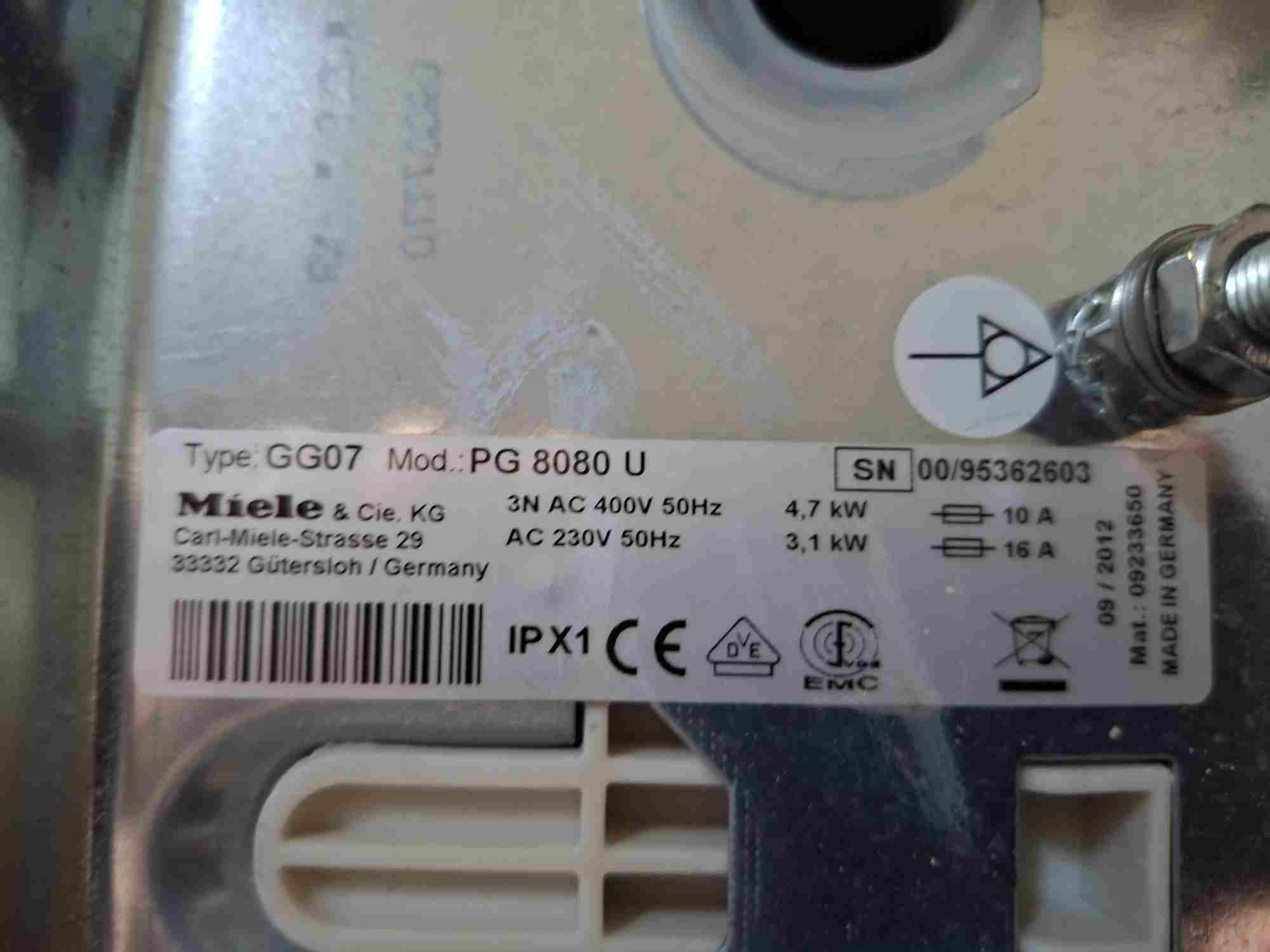

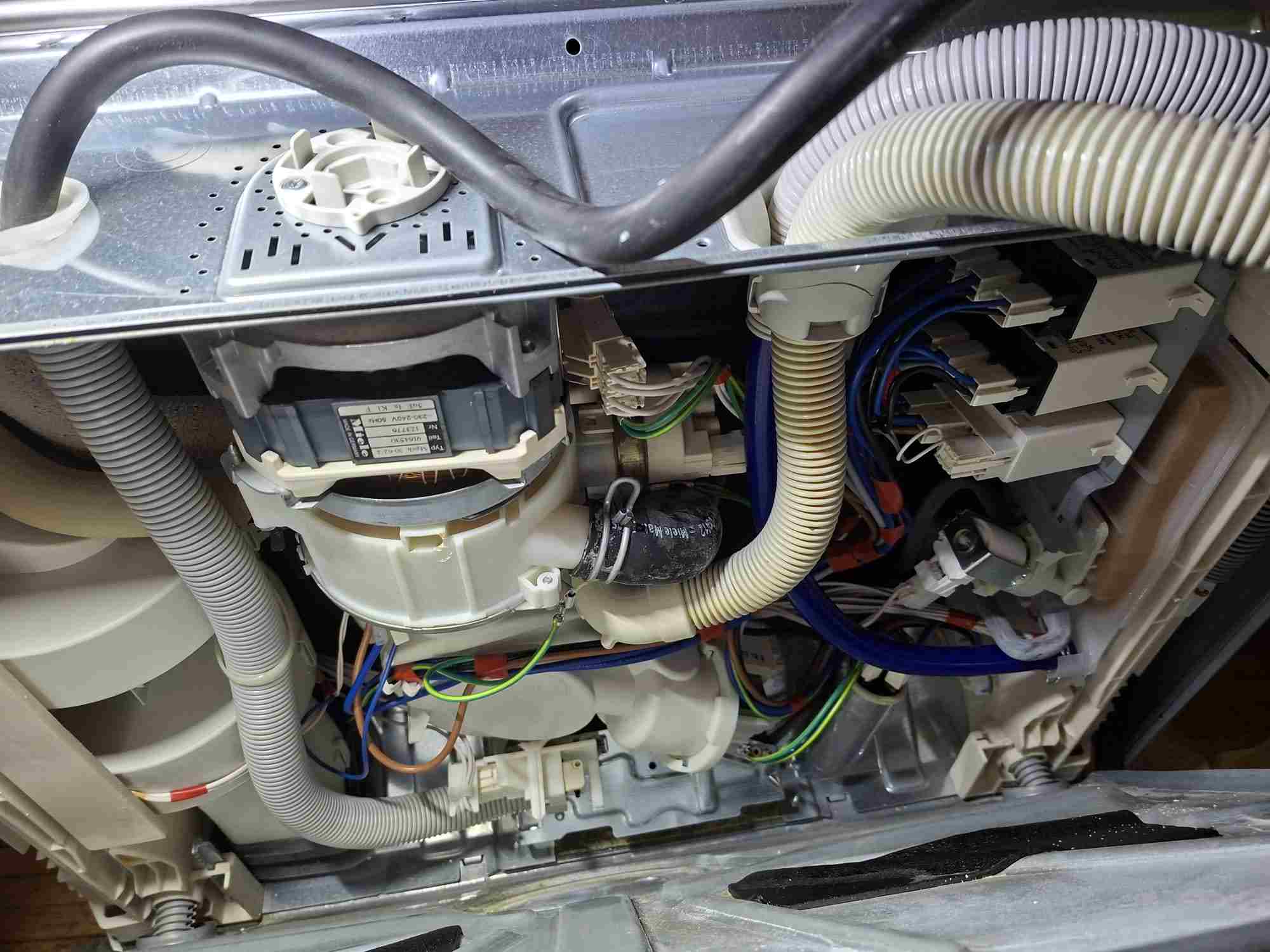

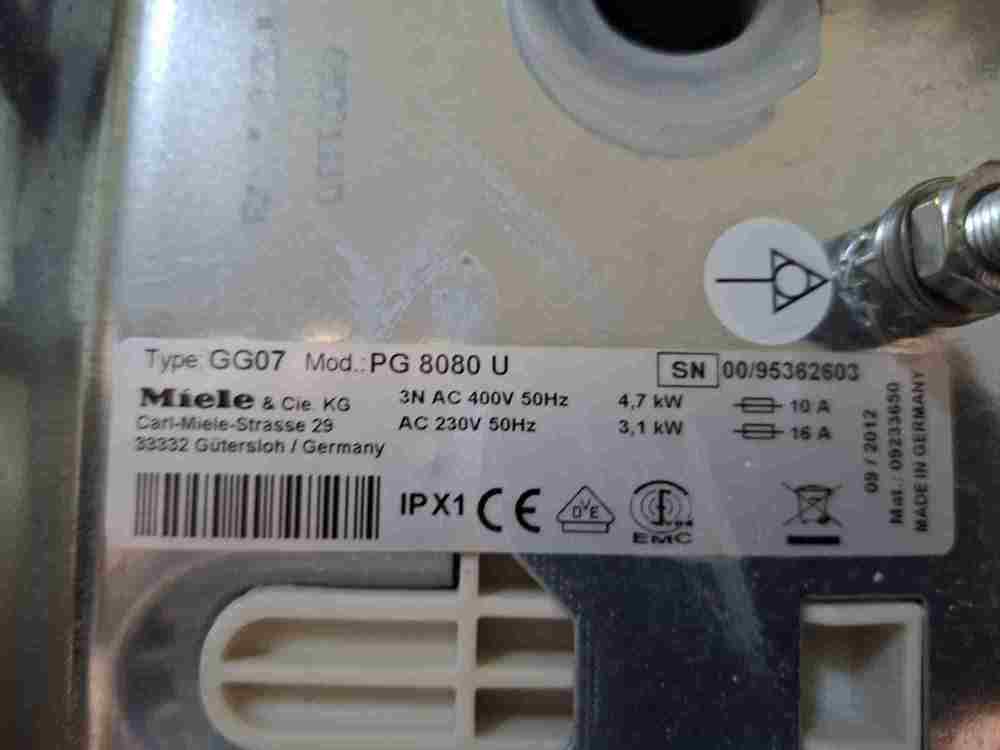

Perfetto ,grazie . Allora ho un preventivo per 4 modelli diversi di mitsu, da serie hr35, bt35,ay35 e ef35, da 1400 a 2300, Il viesmann 1700. Il punto è che per avere le stesse caratteristiche ( su carta,chiaro ) di efficienza e smart di viessman con mitsu devo stare su ay, quindi circa 350 euro in più. Poi per il resto sono entrambi installatori autorizzati e assistenza sia dell uno che dell altro marchio, ecco...
Scaricarore di tipo 1
Marco Fornaciari ha risposto a pasderasis72 alla discussione in Quadri elettrici civili e terziario
Fai come dicono le norme e sincerati che la terra sia buona, tanto contro i veri fulmini non c'è nulla che tenga. -
Funzionamento Pinza Amperometrica.
Marco Fornaciari ha risposto a Daniele104 alla discussione in Altri argomenti elettrici
Grande elettromestico = grande assorbimento a vuoto e in standbay = gande filtro che disperde: lascia perdere è una battaglia persa. Se i tubi non sono striminziti, infilarci due linee non è un problema, e poi esistono le canaline a battiscopa. Se poi lasci sempre TV e alimenatori di telefoni e consimili sempre alimentati te vai a cercare alla grande. -
Ecco appunto, e fai bene, se poi sei un dipendente riporta eventuali problemi ma lavatene le mani. Ci sono consulenti esperti che si fanno ben pagare per il rischio che corrono, lascia fare a loro.
Scaricarore di tipo 1
pasderasis72 ha risposto a pasderasis72 alla discussione in Quadri elettrici civili e terziario
Ciao Reka sinceramente non li ho mai installati ma adesso mi e' stato richiesto e ho preso questo perche' dovrebbe essere co tro i fulmini e andrrbbe installato sul quadro elettrico subito dopo il contatore e volevo esserne sicuro anche perche' ho visto anche che in combinazione poi ci vorrebbe quello di tipo 2 nei vari quadri della casa. Per la messa a terra sotto questo quadro dove va questo scaricatore c' e' la palina di terra nel pozzetto .Volevo capire se e' giusto da chi ha piu' esperienza -
INTESTAZIONE CAVO FIBRA OTTICA
Marco Fornaciari ha risposto a Mellino alla discussione in Installazione impianti elettrici civili e terziario
Se è una quastione di principio, allorta comincia dal principio speccificando esattamente, coi codici esatti del produttore: - che tipo di fibra è - che tipo di connettori intendi usare - di che attrezzatura disponi. Poi forse qualche suggerimento, non è detto soluzione, arriva. Ma ripeto, serve una precisa conoscenza della materia: la fibra lo schelta e fatta setendere da tirafili, ma per le intestazione sempe persona che ne fa decine al giorno, e anche a lui ogni tanto qualcuna va buca. -
FabioBL ha risposto a FabioBL alla discussione in Lavatrici - Asciugabiancheria
Il prezzo di listino in Svizzera è di CHF 3'290. Lo sconto me l'ha fatto in egual modo per entrambi i modelli che m'ha proposto. Molti brand non hanno sede in Svizzera e quindi i venditori terzi li acquistano dagli importatori ufficiali - in questo caso dalla Fors SA (SpA in Italia). Non mi è dato sapere se la lavatrice è stata sballata sul furgone, ma ci sono altre cose che non tornano. L'assistenza non reagisce (contattata martedì e ancora non ho appuntamenti). Ieri sera mi scrive questo: Poi oggi ho trovato il tubo per l'acqua calda che mi sono fatto lasciare (la mia Asko prevede un doppio allacciamento acqua fredda/calda se disponibile) e noto le condizioni dell'ottone: Qui non tornano molte cose. -
Lavastoviglie Miele PG 8080 U da 380 a 220
AntaniMV ha risposto a AntaniMV alla discussione in Lavastoviglie
ecco 2 foto dell'interno, non vedo lo schema di conversione, da che parte dovrei cercare? Altra domanda, tra questo modello che è un A+ e quello che uso attualmente Progress ( gruppo AEG) PI 1530 che è un A, siamo sicuri che a livelli di consumi non ci sono peggioramenti? quello che mi lascia perplesso è il fatto che la Miele nasce per uso professionale, mentre la Progress è un uso casalingo.. -
INTESTAZIONE CAVO FIBRA OTTICA
mrgianfranco ha risposto a Mellino alla discussione in Installazione impianti elettrici civili e terziario
Temu? - Oggi
A parte che non hai detto il tetto della spesa,ma ci sono tantissime marche.Il problema e'che la maggior parte o sono assemblatori o che si fanno fare le macchine da altri.Come ti hanno detto sopra anche viessmann si rivolge ad altri per le sue macchine.Cerca qualcuno che vende installa e ti fa assistenza,non importa quale marca.
Stefano Dalmo ha iniziato a seguire Lavatrice AXI Care Dose A+++
Lavatrice AXI Care Dose A+++
Stefano Dalmo ha risposto a babuccio alla discussione in Guasti Risolti Elettrodomestici Generici
INTESTAZIONE CAVO FIBRA OTTICA
Maurizio Colombi ha risposto a Mellino alla discussione in Installazione impianti elettrici civili e terziario
Perdonami, ma il principio in questo caso, è meglio lasciarlo dov'è. Io sono testardo, lo ammetto, ma la fibra la devi fare tutti i giorni, non è semplice! -
Problema di scansione o fotocopia da scanner stampante Samsung CLX3185FN
r.taccini ha risposto a r.taccini alla discussione in Stampanti, Scanner, Multifunzione
la scansione sia dal caricatore, quindi con sensore fermo e foglio che scorre sia nel flatbed stesso risultato . la parte elettromeccanica che muove il sensore funziona perfettamente. Aggiungo che, come consigliato sul service manual, ho eseguito la cancellazione della memoria globale, tempo fa mi risolse lo stesso problema che si era presentato ma questa volta no. Avendo sostituito la main controller pwa, che contiene tutto ciò che è processore video ed altro inerente alle funzioni ausiliari, non capisco da cosa possa dipendere! -
Matt9898 ha aderito alla comunità
Integra due - Cronotermostato Saunier Duval
Lebron5 ha inserito una discussione in Impianti Riscaldamento
Buongiorno a tutti. Stiamo facendo dei lavori in una casa che abbiamo appena comprato. Già da alcune ricerche nel forum ho visto che integra due possiede logica sua e non può essere installato un termostato smart. La mia domanda è : dato che è ingiallito ed ovviamente con design old style, ci sono termostati anche della stessa marca più recenti con il quale sostiiire l attuale? Grazie mille -
Aiuto passaggio da Elvox Art 987B a nuovo Elvox 8870.1
Mike7 ha risposto a Mike7 alla discussione in Citofoni, videocitofoni e intercomunicanti
Grazie mille ROBY. domanda alternativa... essendo che a quanto pare la parte elettronica, anche se ridotta male sembra funzionare, e che la scocca eserne di quello nuovo e uguale. sapresti dirmi se e possibile mappare correttamente i fili della cornetta da il nuovo e quello vecchio? so che non è un lavoro perfetto, ma per il momento potrebbe essere il modo di avere qualcosa di funzionante, visivamente nuovo e con le parti di plastica intatte Grazie ancora -
Problema di scansione o fotocopia da scanner stampante Samsung CLX3185FN
Dumah Brazorf ha risposto a r.taccini alla discussione in Stampanti, Scanner, Multifunzione
Scansioni col caricatore documenti quindi il sensore rimane fermo ed il foglio viene fatto passare sopra oppure metti il foglio sul piatto ed il sensore ci passa sotto? Il carrello del sensore scorre bene avanti e indietro? -
Grazie per le risposte, volevo sapere in quanto, come dicevo, per un pari prestazioni mitsubishi ci vogliono 500 euro in più, e considerando viessmann volevo capire se potesse andar bene, altrimenti poso rimanere sul una fascia piu bassa di mitsu, ecco.
INTESTAZIONE CAVO FIBRA OTTICA
Mellino ha risposto a Mellino alla discussione in Installazione impianti elettrici civili e terziario
Ormai è una questione di principio -
Purtroppo penso sia più che chiaro. Ho ricontattato il laboratorio già parecchi giorni fa ma purtroppo oltre a relè e condensatori non si spinge oltre. Nel frattempo ho testato anche altri componenti anche per una curiosità mia di fare un controllo generale. Certamente dovrò portare la scheda da altra parte, in caso se risolverò ve lo farò sapere per condividere la soluzione insieme qui sul forum. Grazie saluti.
Per ora, mi occupo di schemi e software, lascio quel compito a qualcun'altro 😅
Gli artefatti circolari c erano sia in AV senza sorgente che in AV con sorgente. Come detto prima modificando il Focus sull eat sono scomparsi ma l’immagine non è 100% a fuoco
albima ha iniziato a seguire Sintoamplificatore stereo Technics SA-GX100
Funzionamento Pinza Amperometrica.
Daniele104 ha risposto a Daniele104 alla discussione in Altri argomenti elettrici
Non c’è dubbio che la soluzione più giusta sia quella di rompere tutto e far passare nuove linee per nuovi circuiti, rifare l’impianto. Per ogni dispositivo far passare la sua linea con MT e magari anche differenziale in classe F associato così da non creare problemi e isolare ogni circuito così in caso di problemi non ti giochi mezza casa. Adesso ancora non posso sfasciare tutto. Mi scatta il MT al primo riarmo e devo trovare i colpevoli con una pinza amperometrica così da trovare la soluzione. anche se come penso io… il problema non sono i grandi elettrodomestici ma la somma di tutti quei piccoli dispositivi. questo penso di poterlo capite in linea di massima con una pinza amperometrica. -
INTESTAZIONE CAVO FIBRA OTTICA
Marco Fornaciari ha risposto a Mellino alla discussione in Installazione impianti elettrici civili e terziario
Moglio che chiami un professionista che lo fa tutti i giorni. Il taglio è solo uno dei problemi da risolvere. -
Funzionamento Pinza Amperometrica.
Marco Fornaciari ha risposto a Daniele104 alla discussione in Altri argomenti elettrici
Negli impianti elettrici in casa non c'è da analizzare e inventare nulla, da almeno 36 anni è buona regola d'arte alimentare i grandi elettrodomestici con linee dedicate con relative protezioni. L'elettronica pare abbia risolto 1000 problemi in verità ne ha creati milioni. L'elettricista o/e l'impresa di costruzioni edili che continuano con la vecchia strada del basta che arrivi corrente e che sia al minimo delle norme devono sparire. Nel mio appartamento e relativre competenze ho realizzato 15 line protette da MTD, e per ora mi sono fermato dato che diversamente dovevo rifare tutti i pavimenti per inserire nuovi tubi, ma ci sono già canaline da ampliare, ma devo fare la sorpesa a mia moglie. -
Se i tubi in rame sono compatibili ricordati di fare il lavaggio.Purtroppo ditte europee che fanno condizionatori senza farli fare o senza componentistica diciamo orientale non esistono.
