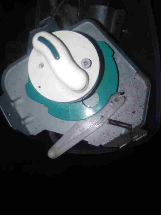

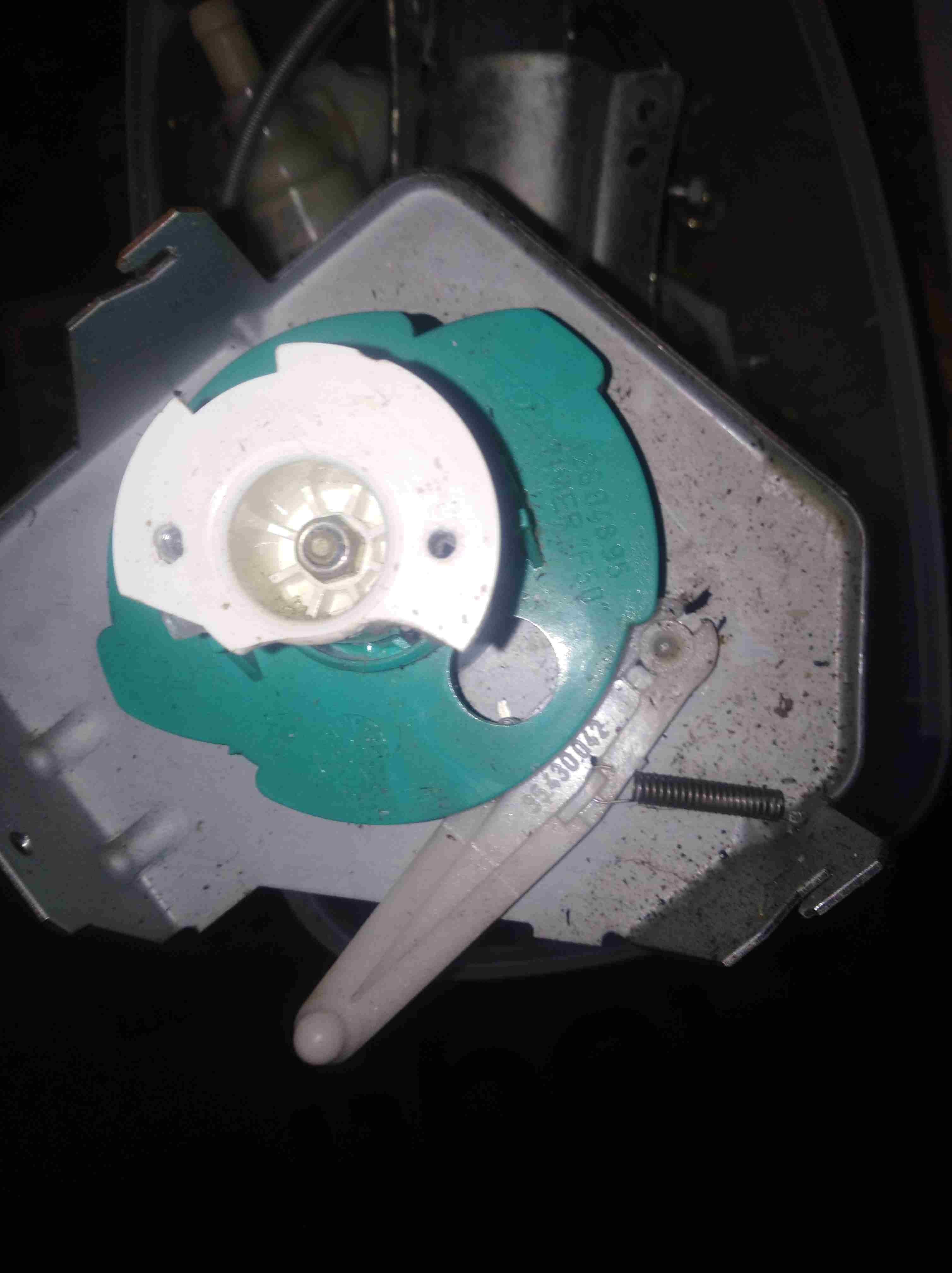

Informazioni su vecchio pulsante Ave, per campanello d'appartamento
FlatEric ha risposto a FlatEric alla discussione in Altri argomenti elettrici
Ciao Roby, scusa il ritardo, ti ringrazio per la risposta, lo chiedevo anche se immaginavo fosse da 220v, non avendo trovato trasformatori nel quadro elettrico. Buona serata 😊 -
Verifica installazione Urmet 1130/16 con suoneria esterna
ROBY 73 ha risposto a s4lv0ct alla discussione in Citofoni, videocitofoni e intercomunicanti
Ciao s4lv0ct, I collegamenti sono giusti, ma hai provato a tarare i due trimmer dei volumi MIC e SPK? Probabilmente collegando il ronzatore esterno e anche quello interno al citofono in parallelo, c'è una caduta di tensione per il troppo assorbimento, prova a collegare solo quello esterno e vedi se lo senti più forte. Altrimenti invece del ronzatore esterno, collega un relè monostabile a due scambi tipo il Finder 40.52.8.012.0000 (o anche un altro simile) in parallelo al ronzatore interno e dagli scambi COM-NO di questo ci colleghi quello che vuoi, però dovrai usare un dispositivo a 230V (per non usare un ulteriore trasformatore) e magari anche un lampeggiante a 230V. Scusami @Roberto Garoscio, ma nel vecchio citofono, mi sembra di vedere che la fonica è separata dalla chiamata e dall'apri cancello, giusto? -
Dipende dal pannello.. guarda qui o qui Se poi il pannello è in rete aziendale, potresti crearti un database sql sul server aziendale o altrove per scrivere e leggere le tue "ricette". Non è così immediato, specialmente per il debug, ma con uno script potresti farcela.
Sostituzione citofono
Ggiovanni ha risposto a GiuseppeBraccia alla discussione in Citofoni, videocitofoni e intercomunicanti
Forse anche il tasto interno dell'urmet 1144 può essere utilizzato con una massa separata e quindi come se fosse un pulsante indipendente, senza che acquisti nulla. Per caso hai fatto il ponte tra 6 e 10? Oppure cosa hai collegato al 10? -
Sostituzione citofono
Ggiovanni ha risposto a GiuseppeBraccia alla discussione in Citofoni, videocitofoni e intercomunicanti
Preciso che non ho idea di come hai riportato i collegamenti sul nuovo e perché non ce lo hai detto e perché i cavi della foto hanno quasi tutti lo stesso colore. Ad ogni modo, il 600WS si trova ancora abbastanza facilmente in giro se vuoi fare una trasposizione 1:1 dei collegamenti, altrimenti ti basta un qualunque citofono con tasti esterni come anche quello che hai già acquistato solo che devi comprare il tasto aggiuntivo -
Roberto Garoscio ha iniziato a seguire Verifica installazione Urmet 1130/16 con suoneria esterna
Verifica installazione Urmet 1130/16 con suoneria esterna
Roberto Garoscio ha risposto a s4lv0ct alla discussione in Citofoni, videocitofoni e intercomunicanti
Metti il 7 su CA e fai il ponte tra 6 e 10 -
Programmazione Urmet 1083/80
Roberto Garoscio ha risposto a Finant alla discussione in Citofoni, videocitofoni e intercomunicanti
https://www.urmet.com/it-it/Professionista/Prodotti/Videocitofonia/Dispositivi-e-accessori-di-sistema/Scheda?code=1083/80 -
Ciccio 27 ha iniziato a seguire Franke FDW612 - Fuoriuscita acqua air break
Franke FDW612 - Fuoriuscita acqua air break
Ciccio 27 ha risposto a Amalox1980 alla discussione in Lavastoviglie
Se vuoi risparmiare e passare un po' di tempo, fagli un bel bagno in tutti i condotti con l'acido muriatico. (È una Smeg) - Oggi
Lavatrice rex lb 400 inox
Leone2285 ha risposto a Annali alla discussione in Lavatrici - Asciugabiancheria
Difatti come ti ha detto Diomede va cambiato il sottomanopola svitando il dadino. Lavoro pulito e facile. Comunque avevo fatto le foto del lavoretto che avevo fatto e te le posto. Foro passante e dadino fissato posteriormente. -
Problema Urmet 1704/10
Roberto Garoscio ha risposto a dadis6 alla discussione in Citofoni, videocitofoni e intercomunicanti
Sul retro del monitor -
Apertura elettroserratura comandata da Urmet 1083/48
Roberto Garoscio ha risposto a cherubino1970 alla discussione in Citofoni, videocitofoni e intercomunicanti
Prego -
Scheda lavastoviglie smeg st65120
Diomede Corso ha risposto a oscuro alla discussione in Lavastoviglie
Nel cruscotto in alto, a sx su quella mi pare -
Franke FDW612 - Fuoriuscita acqua air break
Diomede Corso ha risposto a Amalox1980 alla discussione in Lavastoviglie
Cambialo quell'air-break -
Amalox1980 ha iniziato a seguire Franke FDW612 - Fuoriuscita acqua air break
Buonasera, da oggi sto avendo un problema con l'air break della mia lavastoviglie Franke. Praticamente esce acqua da un piccolo forellino. Ho provato, per quanto sono riuscito, a pulire l'air break ma continua ad esserci il problema. Quale potrebbe essere il problema? Vi allego modello lavastoviglie e il foto del foro. GRAZIE!!!
Errore F22 su lavatrice Whirlpool TDLR 6252BS
Diomede Corso ha risposto a pinco2 alla discussione in Lavatrici - Asciugabiancheria
Lasciate perdere AI... che in questo mestiere ci tocca riparare pure quella -
Amalox1980 ha aderito alla comunità
Lavatrice rex lb 400 inox
Diomede Corso ha risposto a Annali alla discussione in Lavatrici - Asciugabiancheria
http://mlservice.it io avrei delle scatole da controllare ma non ho mai tempo, vai su Montaruli ce l'hanno eviterei modifiche, rimetti la sottomanopola originale, se non c'è bianca anche marrone va bene -
Lavatrice Indesit, primissimi anni 90: perdita d’acqua inspiegabile
Diomede Corso ha risposto a SuperUCCU alla discussione in Lavatrici - Asciugabiancheria
Sei proprio disperato con sta lavatrice, portala qui, la rimettiamo a nuovo -
Videocitofono 344782
Mauro7 ha risposto a Mauro7 alla discussione in Citofoni, videocitofoni e intercomunicanti
Pardon...in parallelo! Non mi è chiaro se a questo punto li possa collegare tutti a "cascata" uno dietro all'altro dal bus PI. E a questo punto a cosa serve SCS? Se collegassi in parallelo al PE per comodità, cosa succede? -
Intendi una spia luminosa che indica quando la luce è accesa o un led per l'illuminazione del pulsante? Se è il secondo basta metterlo in parallelo ai pulsanti, i led consumano talmente poco che non dovrebbero creare ronzii nel relè, se invece lo fa basta aggiungere questo
Licenza media, + di 10 anni di esperienza,quadri e bordo macchina, dipendente di piccole aziende senza prodotto proprio ma con offerta servizi elettrici e software. Non conosco la direttive ma le componenti e le relative utilizzazioni si. Per vari motivi non ho avuto la possibilità di crescere più di tanto ma ho comunque timore di allontanarmi da questo settore perché mi trovo bene nello senso svolgere i miei compiti. L' occasione che mi arriva oggi in un certo modo mi allontana dal mio "mondo" di costruttore e non capisco se é un opportunità di crescita vista anche la dimensione maggiore e il prodotto specifico o un allontanamento dal automazione visto il ruolo in assistenza tecnica specifica su un prodotto e non in costruzione/assistenza di un ampia varietà di impianti. Considerando anche che quest' ultima può portare a miglioramenti significativi e non vorrei appunto avere porte chiuse in futuro. Io credo sia un passo avanti dopo 10 anni che stavano piatti ma un parere più esperto mi farebbe piacere. Grazie
Lavatrice Indesit, primissimi anni 90: perdita d’acqua inspiegabile
Stefano Dalmo ha risposto a SuperUCCU alla discussione in Lavatrici - Asciugabiancheria
Perde il paraacqua e scende da quel foro . o cambi cuscinetti e paraacqua o tutto il mozzo con la crociera cestello . -
Ciccio 27 ha iniziato a seguire Lavatrice samsung rumore cestello
Lavatrice samsung rumore cestello
Ciccio 27 ha risposto a Daddy83 alla discussione in Lavatrici - Asciugabiancheria
Posta un video. -
Stefano Dalmo ha iniziato a seguire Lavatrice samsung rumore cestello
Lavatrice samsung rumore cestello
Stefano Dalmo ha risposto a Daddy83 alla discussione in Lavatrici - Asciugabiancheria
Il video ? -
piergius ha iniziato a seguire Posso entrare dal basso con questo differenziale?
Posso entrare dal basso con questo differenziale?
piergius ha risposto a markus51 alla discussione in Interruttori differenziali, magnetici e termici
... indica proprio che si può scegliere se Alimentarlo dall' alto o dal basso . - Buona Domenica ! -
Alessio Menditto ha iniziato a seguire Tv Telefunken bloccata dopo aggiornamento software.
Tv Telefunken bloccata dopo aggiornamento software.
Alessio Menditto ha risposto a Victor64 alla discussione in Thomson - Saba - Nordmende - Telefunken - A.E.G.
Carlos devi aprire una tua discussione per favore, non ci si può accodare.
