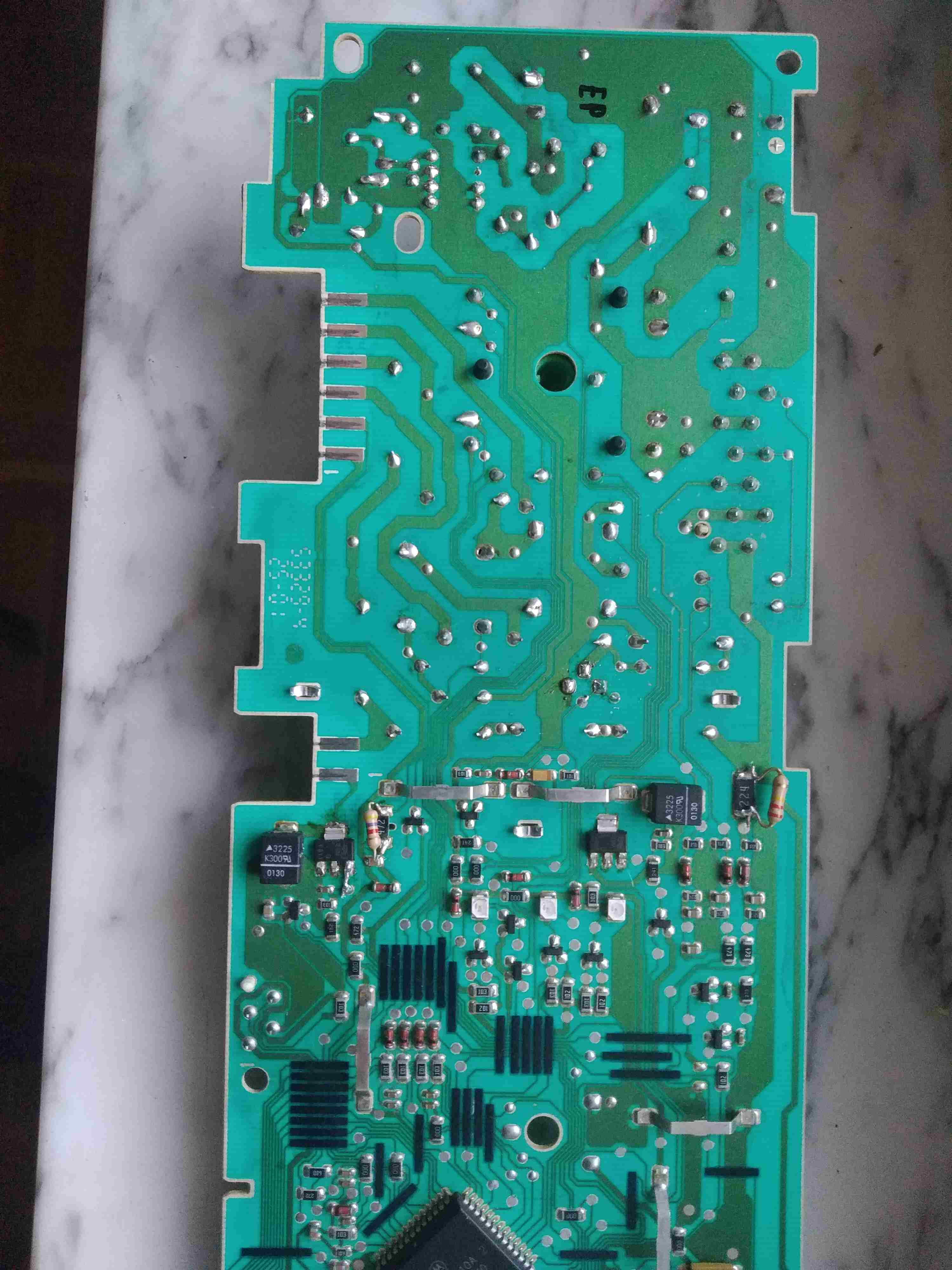

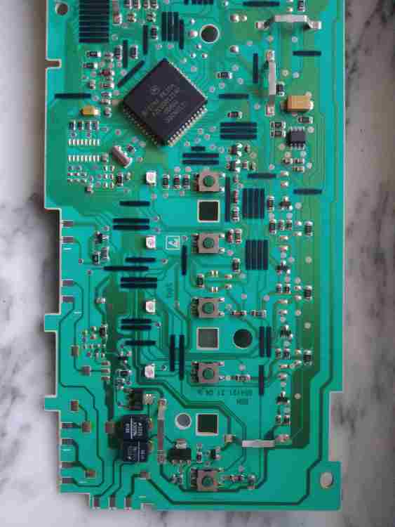

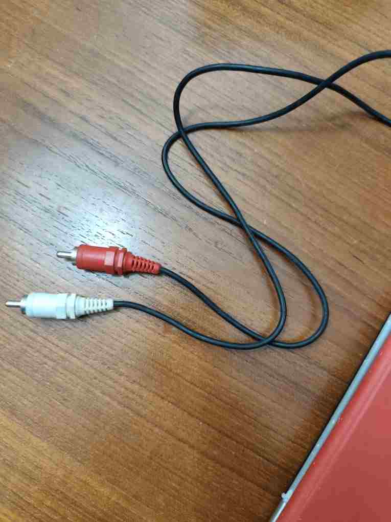

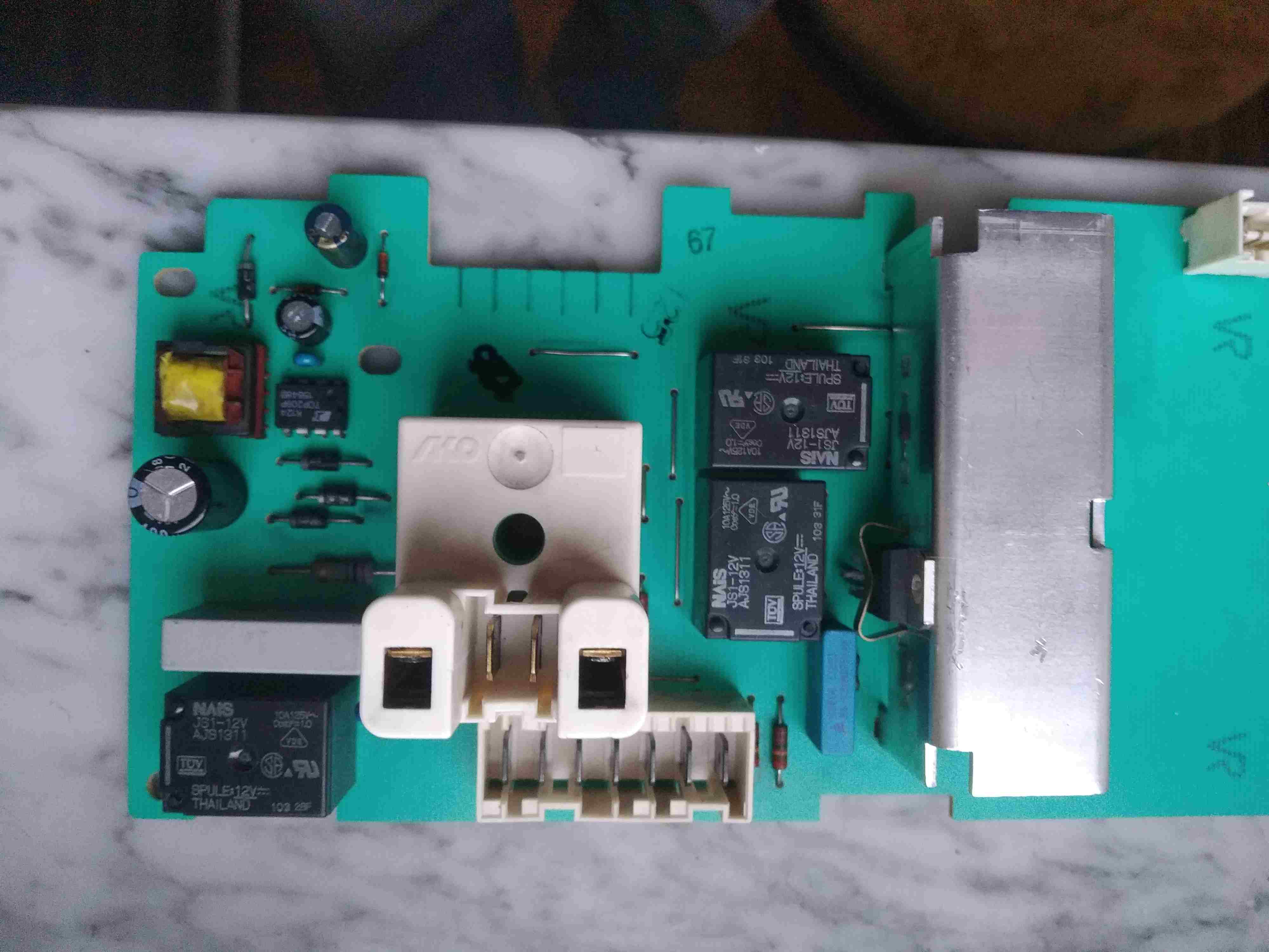

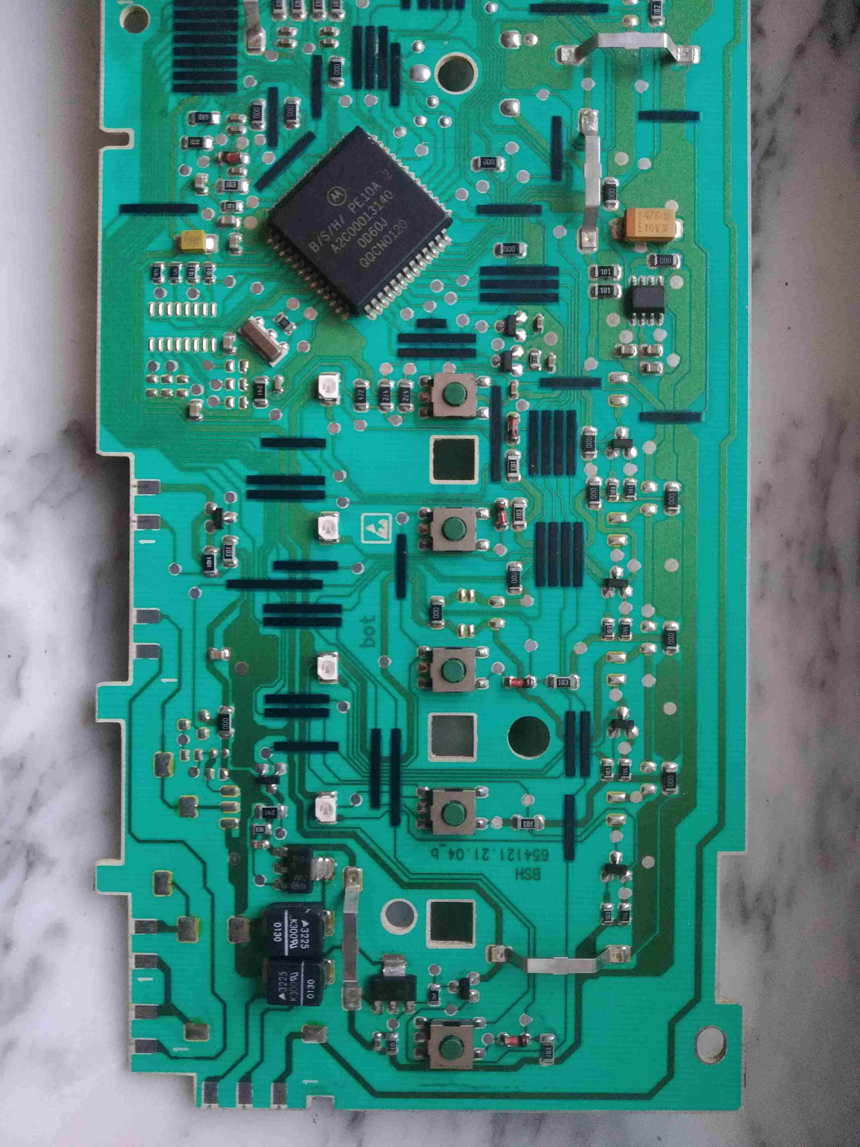

  1. Nell'ultima ora
  2. Posso usare uno di questi due cavetti?
  3. A questo punto ti consiglierei di iniziare a costruirti questa sonda DIY, anche perché bisogna testarla prima di usarla. L'ampli che userai, che tipo di ingressi ha? RCA?
  4. In teoria sì, ma nella pratica c'è il rischio che ti capti ancora l'alternata. Più corti sono i fili scoperti dalle schermature, meglio è. Va benissimo anche il pezzettino di filo, io l'ho chiamato "puntale" per farti capire a cosa serviva. Tra l'altro non l'avevo detto ma potresti usare proprio il cavo coassiale per antenne, dove la schermatura la fai finire vicino al "puntale" e un pezzo di filo con coccodrillo puoi attaccarlo alla calza un po' più indietro, come una sonda di oscilloscopio, hai presente? Nessun danno, ma potrebbero coprire il segnale audio che vai sondando.
  5. "Come puntale ti basta un pezzo di filo rigido, e lo isoli in qualche modo perché se lo tocchi con le mani è facile che entrino i 50Hz nell'ampli" che succede se dovessero entrare i 50hz nell' amplificatore? Si fa danno?
  6. Per la massa ritengo si possa fare a meno di puntale o coccodrillo se attorciglio l' estremità sullo chassis della piastra, è corretto? Ma per il positivo del cavo è indispensabile un puntale oppure posso usare il filo di rame facendolo toccare i punti su cui verificare la presenza del segnale?
  7. Potresti usare uno spezzone di cavo coassiale per antenne, che è abbastanza rigido, ben isolato e schermato; sarebbe perfetto. Ricordati di sondare solo sulle piste dove deve transitare il segnale audio, non sulle uscite dei trasformatori o sui ponti raddrizzatori.
  8. Possono anche andare, ma con quel valore dovrai generare un segnale più alto in frequenza, non so dai 5KHz in su, poi vedi tu anzi senti tu a orecchio. Ti serve solo per capire dove si ferma il segnale audio dentro alla piastra. Sarebbe meglio provare a frequenze più basse, ma diciamo che ci possiamo accontentare. Un classico poliestere da 100nF 63V andrà bene. Se ne trovi da 220nF o 470nF sarebbe anche meglio. Esatto, è indifferente dove lo posizioni, è in serie. Anche, sì. Come puntale ti basta un pezzo di filo rigido, e lo isoli in qualche modo perché se lo tocchi con le mani è facile che entrino i 50Hz nell'ampli. Hai capito perfettamente 😀👍
  9. Oggi
  10. L'interruttore è bloccato nella posizione NO 1-4 quindi manda segnale di allagamento e si blocca la macchina. Ponticellato il connettore tra 1-2 la macchina non va in blocco e inizia il carico di acqua Domani provvederò a trovare il ricambio e sostituirlo. Grazie mille per il momento, vi terrò aggiornati.
  11. @ALLUMYAllora forse ho capito. Come generatore di segnale posso usare la scheda audio del PC collegata all' ingresso della piastra con un cavo mini-jack (lato uscita line PC) a RCA. Poi ho un cavo lungo mini-jack a RCA con cui collego solitamente l'uscita della scheda audio all'amplificatore (per come è organizzato il mio spazio hi-fi mi serve lungo) per ascoltare sul mio impianto la musica che ho sul PC. Pensavo di usare questo per collegarci l'audio probe ma ovviamente collegato al mini-jack. Quindi in definitiva mi serve un altro cavo audio (anche singolo) a cui da un lato collegare un connettore femmina per il mini-jack. L'altro lato del cavo dovrei - dopo aver separato il positivo dalla massa - usare il positivo come sonda ed il negativo come massa. Mi sembra di capire che il condensatore (100 nanofarad va bene?) devo prenderlo non polarizzato e posizionarlo prima dell' estremità del positivo oppure tra il positivo ed un eventuale puntale. Dovrebbe servirmi anche un puntale per seguire il segnale ed un altro (o un coccodrillo) per la massa. È corretto o ho capito male? Ma se tengo basso il volume dell' amplificatore posso fare a meno di inserire il condensatore?
  12. wiselynx
    Ancora una Bosch WOL1250
    Volentieri, appena arrivo a casa provvedo. Così potrete inorridire sulle riparazioni un po' crude che ho fatto.. XP Ecco le foto, di un lato ho evitato la parte che non ha componenti se non i connettori. Se serve qualche ingrandimento ditemi dove che provvedo. Noterete le due resistenze PTH saldate un po' malamente sopra alle equivalenti SMD defunte (non le ho levate che tanto erano interrotte), ed una riparazione un po' bruttina ma funzionante di uno dei triac piccolini, dove si era strappato un pezzetto di pista.
  13. Stefano Dalmo
    Lavastoviglie Franke mod. DW 612 AS 3A
    Da quel’hair Break deve entrare in vasca minimo 3litri di acqua al minuto , se non entra è ovvio che si presenta l’errore . quindi devi vedere perché l’acqua non entra , sgancia il tubo nero e vedi quanta acqua esce mettendo il tubo in un recipiente , poi prova a soffiare nel raccordo del tubo e vedi se fosse tappata l’hair break o l’addolcitore .
  14. catobleba
    Riparazione Scheda elettronica subwoofer
    Grazie per la risposta, si il fusibile è bruciato certamente, la misura 0, 000 è la lettura sul tester digitale non in ohm misurato con il prova diodi. Purtroppo non ho schema il modello Polkaudio 1000 watt
  15. Il connettore B8 va dritto all’interruttore antiallagamento sul fondo della macchina L’ho smontato ed effettivamente è rotto:il pulsante rimane dentro e non viene fuori Foto Anche se si riesce a tirarlo fuori si sente che la molla è rotta. Ho provato a far partire il ciclo senza interruttore ma appena parte la pompa di scarico , dopo pochissimi secondi si blocca e spia rossa accesa afflusso/scarico. C'è un modo per fare un ciclo senza questo interruttore?
  16. giugn76
    Nice A6F non chiude....
    sí,i led accesi devono essere 3 alt foto foto1 facci sapere
  17. Buonasera a tutti,ho un problema con l apparecchio in questione,non da' nessun sego di vita,l'alimentazione arriva,dopo un attenta analisi ho constatato che mancava il clock sul microcontrollore ora ho ordinato il risuonatore ceramico da 1 Mhz che risulta guasto. La mia domanda e' questa: se non ci sono altri problemi,e' sufficente ricollegare il tutto oppure c'e' da resettare qualcosa? se non c' e' collegamento bus con la base e' normale che il videocitofono non dia nessun segno di vita ? Grazie infinite a chi vorra' aiutarmi.
  18. fedemont
    Lavastoviglie Franke mod. DW 612 AS 3A
    Buonasera Stefano, si, appena inizia il ciclo di lavaggio si sente che scarica e poi inizia ad entrare acqua nel labirinto fino al suo riempimento. Poi si sente, credo, entrare acqua nella zona lavaggio ma il vero ciclo non parte mai. Dopo 10 minuti si blocca tutto (l'ho appena cronometrato). il labirinto non si scarica mai, rimane sempre carico (non so se è corretto)
  19. Riccardo Ottaviucci
    Sony Crt condensatori ?
    sulla resistenza da 1 ohm
  20. snipermosin
    Antenna TV esterna
    Io acquisto in negozio, ma se vai su e-bay e digiti antenna emme esse 3-Line o antenna Offel R27Z ti spuntano parecchi negozi online, scegli quello piu' conveniente. In ogni caso è vietato da regolamento inserire link pubblicitari ma solo i nomi delle aziende produttrici e il nome dell'articolo.
  21. Riccardo Ottaviucci
    Buongiorno, mi presento
    benvenuto!
  22. top_ele
    Modulo comandi WPL-16200409800S impazzito
    Il modulo comandi ( sarebbe la pulsantiera)devo collegarlo per forza altrimenti non posso procedere nell'accendere, scegliere il programma ecc
  23. giuserf
    Info motore ventola esterna AFL
    Ho chiesto direttamente al produttore , mi riferisce che fuori produzione( una macchina acquistata 5 anni fa).... il fatto che il chiller si trova al 12esimo piano , per poterlo scendere devo fare noleggiare una piattaforma. Qualcuno mi può dare un consiglio in merito, magari sostituire il motore con una analogo( che non trovo). 1. Identificazione dei Cavi (Standard AFL High Voltage) Solitamente, da questi motori escono due gruppi di fili o un unico cavo multipolare con colori standardizzati per il mercato industriale: Gruppo Potenza (Alta Tensione): Rosso (o Marrone): +310V DC Nero (o Blu): GND (Massa di potenza) Gruppo Controllo (Bassa Tensione): Bianco: Alimentazione ausiliaria (spesso +15V DC necessari per "accendere" il cervello del motore). Giallo: Ingresso PWM o 0-10V per la velocità. Blu (o Grigio): Uscita Tachimetrica (FG) per monitorare i giri. 2. Dimensioni Meccaniche Con una girante da 500 mm e un motore serie 137, le misure indicative per il tuo modello sono: Diametro totale girante: $500 \text{ mm}$ Altezza del corpo motore: Circa $137 \text{ mm}$ (da cui deriva il nome della serie). Interasse fori di fissaggio: Solitamente disposti su una flangia posteriore con 4 o 8 fori M8. Grazie
  24. Vediamo se ho capito...devo prendere un cavo RCA, togliere i connettori da un lato, usare i cavi come sonde, per i due canali. Ogni lato per ciascun canale ha due fili, giusto? Un positivo ed un negativo se non sbaglio. Devo collegare il positivo sul punto da verificare ed il negativo a massa e guardare sul display della piastra se si muovono i led? E l'altro lato del cavo dove lo collego? Sulla uscita di una sorgente sonora?
  25. l'elettricista che poi me lo controllerà e rilascerà la DiCo cel'ho, pero appunto per risparmiare ( sto alla canna del gas ) vorrei farmi io tutto e pagargli a lui solo il controllo finale e rilascio di cerfiticato.
  26. @ALLUMY non è che non voglio prenderla in considerazione é che...non ho capito bene come fare. Devi perdonarmi ma le mie competenze si limitano alla sostituzione di cinghie, pinch roller, e qualche volta di idler... Se ci riprovi a spiegarmelo, come lo spiegheresti ad un bambino di 10 anni ci posso provare
  27. Stefano Dalmo
    Lavastoviglie Franke mod. DW 612 AS 3A
    Scusa , ma devi dire qualcosa in più , se inizia a scaricare appena accendi . E se dopo comincia a caricare . Lo puoi vedere dalla tasca laterale che hai postato .
  1. Carica più attività
