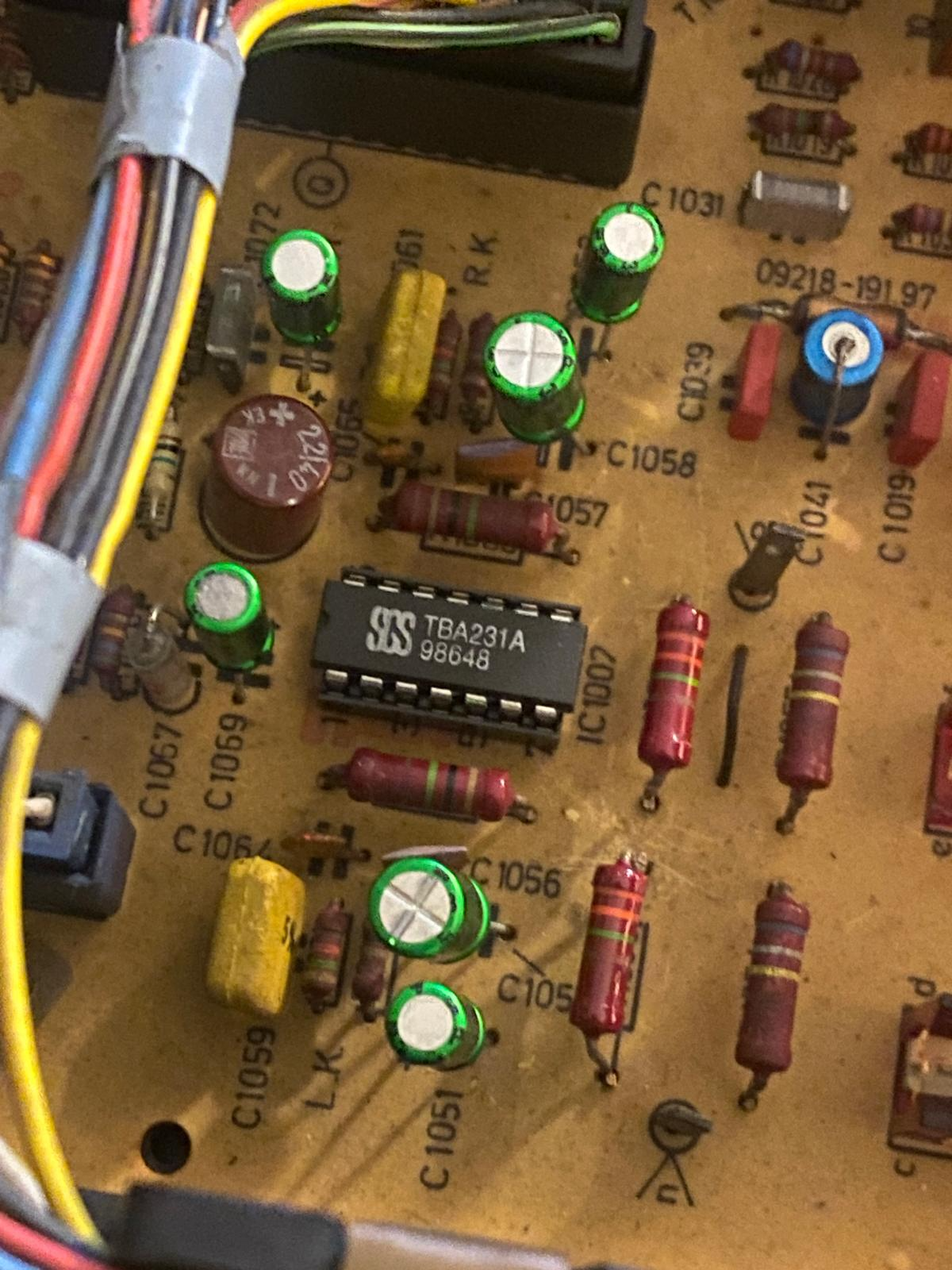

un consiglio per una riparazione di un Grundig receiver R25
Antonando ha risposto a Antonando alla discussione in Radio - Stereo - Autoradio - HiFi - CD - DVD
il C1066 l'ho sostituito. Ottima idea per il potenziometro. Grazie è una prova che farò dopo aver sostituito l'SN Sono riuscito senza far danni a sostituire l'SN con l'equivalente TBA. Purtroppo anche se il trapianto è ben riuscito i 10/12 V rimangono tali. Credo che la prossima mossa sarà quella di inserire il trimmer consigliato e vedere cosa succede forzando un bilanciamento del carico sconosciuto che incombe in quel punto. Certo è che trattasi di un puro workaround che per quanto tale andrebbe comunque ad agire tenendo conto di un quadro generale fortemente provato dalla vecchiaia. Andare ad analizzare scrupolosamente da dove potrebbero partire tutti i probabili 'focolari entropici' è una pura follia. Prima però voglio terminare l'operazione quasi a tappeto del 'recap' Ne approfitto per augurare una buona Pasqua a tutti. Grazie -
simuffa ha iniziato a seguire vecchia pompa
Ciao, prima di tutto.. Quando tappi la mandata il motore elettrico si ferma? Se si ferma il problema è la forza del motore, se non si ferma il problema è nella pompa che va smontata per capire qual è.
direi che prima di fare la prossima centrifuga ti conviene almeno scarrozzarla e vedere cosa sta succedendo. non sentendo il rumore e l'odore del fumo è difficile diagnosticare ma penso che a vista dovresti capire dove sta il problema.
ALLUMY ha iniziato a seguire Pioneer kuro PDP 508XD
Prova a iniettare 12V sul piedino 8 della scart del TV, magari con un resistore da 1k in serie. Così sai se è un problema nel TV. Però così all'improvviso su tre scart mi sembra strano. Controlla anche nelle impostazioni del TV.
martin1984 ha iniziato a seguire pacco batteria litio 18650
salve vi chiedo perchè in batterie al litio non sono esperto : hu un dispositivo che monta un pacco batterie da 14.8v 2600mha che al suo interno ha 4 celle DLG NCM 18650 , il pacco batteria da nuova aveva un durata molto elevata nel tempo , ora io ho provato ad sostituire le celle con sony murata vtc6 m dopo breve tempo si carica ( le celle dovrebbero essere originali sony ) vi allego le foto che celle posso mettere ? grazie
Skenkz ha iniziato a seguire Frigorifero combinato: funziona solo frigo ma non freezer
Frigorifero combinato: funziona solo frigo ma non freezer
Skenkz ha inserito una discussione in Frigoriferi - Congelatori
Ciao a tutti. Ho un frigo combinato Zoppas PRB38338XA che da 1 mese non mi funziona il freezer (non congela più), diversamente la parte frigo raffresca correttamente. Da una mia piccola indagine, da incompetente, ho pensato potesse essere il relè oppure il condensatore. Secondo voi l'indagine dovrebbe spostarsi su altro? Ho allegato delle foto per darvi qualche dettaglio in più.. Spero possiate darmi qualche consiglio, nel frattempo vi ringrazio in anticipo. Ciao. Marco -
Skenkz ha aderito alla comunità
- Oggi
Consiglio su kit videocitofono abitazione unifamiliare 2 posti interni + 1 esterno
Maurizio Colombi ha risposto a CrasHBoneS alla discussione in Citofoni, videocitofoni e intercomunicanti
Così chi ha suonato è già in macchina che se ne sta andando... -
reperire schemi hp 8116A pulse/function generator
rfabri ha risposto a rfabri alla discussione in Elettronica generica
Sandro68 ha aderito alla comunità
Interruttore on/off citofono
Ggiovanni ha risposto a Fezzew alla discussione in Citofoni, videocitofoni e intercomunicanti
Indagherei più a fondo sulla compatibilità del ring (eventualmente con l'assistenza): il sistema 2 fili BTicino è generalmente compatibile, indipendentemente dal modello del posto interno. -
Combinato Frigorifero congelatore hotpoint ENTMH192A1FW
Iris63 ha risposto a Iris63 alla discussione in Frigoriferi - Congelatori
Buongiorno. La scheda si trova sopra il congelatore. Potrebbe spiegare in maniera più semplice per favore. Buona giornata -
Combinato Frigorifero congelatore hotpoint ENTMH192A1FW
Iris63 ha risposto a Iris63 alla discussione in Frigoriferi - Congelatori
Buongiorno. La scheda si trova sopra il congelatore. Potrebbe spiegare in maniera più semplice per favore. Buona giornata -
Combinato Frigorifero congelatore hotpoint ENTMH192A1FW
Iris63 ha risposto a Iris63 alla discussione in Frigoriferi - Congelatori
Interruttore on/off citofono
Maurizio Colombi ha risposto a Fezzew alla discussione in Citofoni, videocitofoni e intercomunicanti
E chi l'ha detto? In ogni modo ci sono tante possibilità da prendere in esame: . accendere o spegnere il citofono da remoto, tagliando un filo del BUS, anche con un dispositivo di terze parti, magari con il WiFi. Non credo che l'apparecchio ne sia molto contento e non ne vedo l'utilità finale. . utilizzare un dispositivo WiFi per aprire il portone, utilizzando l'apposito attuatore del sistema, . fare aspettare qualche secondo gli ospiti fuori dalla porta mentre si apre la serratura, con il tasto chiave e dopo che hanno suonato (almeno si sa chi entra). -
Livio Orsini ha iniziato a seguire reperire schemi hp 8116A pulse/function generator
reperire schemi hp 8116A pulse/function generator
Livio Orsini ha risposto a rfabri alla discussione in Elettronica generica
Se tu pubblicassi la foto del frontale dello strumento forse aumenteresti le possibilità di risposte positive. -
Progetto cancelli e l'irrigazione
Livio Orsini ha risposto a radel73 alla discussione in Domotica HomePLC
In linea di massima credo di si. -
Tv lg 32lf580v con retroilluminazione bassa
Leone2285 ha risposto a mizio1309 alla discussione in LG - Goldstar
Probabilmente hai le lampade esauste. Se togli il pannello posteriore è noti una luce che tende al blu ne hai la conferma. In questo caso per risolvere dovrai cambiare le barre led. In un caso simile è sempre su un LG il problema erano proprio i led. Sicuramente qualche esperto del forum se legge il post può confermare o meno quanto ti ho detto. A quel punto avrai la certezza di cosa fare. Saluti. - Ieri
mart-an ha iniziato a seguire fumo da lavatrice
salve a tutti, scrivo per un piccolo consiglio. ho una lavatrice ariston (11 anni quasi) ed ultimamente durante la centrifuga fa un forte rumore ed una volta aperta esce del lieve fumo. potrei chiamare un tecnico ma non so se conviene dato poi i possibili costi per ripararla. grazie in anticipo per l'aiuto
mart-an ha aderito alla comunità
Problema apertura Beninca DA.93AM
ROBY 73 ha risposto a Jerod alla discussione in Cancelli elettrici
Quando succede "il fattaccio", verifica bene se il lampeggiante smette di lampeggiare ed il motore continua a ronzare, oppure rimane completamente fermo / spento -
Problema apertura Beninca DA.93AM
ROBY 73 ha risposto a Jerod alla discussione in Cancelli elettrici
https://rautaportti.eu/files/2013/09/DU350-maaalune-õlis.pdf No, non ci sono, il DU.350 non ha finecorsa elettrici e se guardi bene in centrale sono ponticellati (dal 21 al 25) verso il comune (morsetto 19). Allora potrebbe essere il Tempo di Lavoro da aumentare leggermente, molto probabilmente "va in tilt" la centrale, anche se: Accipicchia!! Cambialo all'istante e molto probabilmente risolvi il problema, dovrebbe essere da 12,5microFarad / 400V, verifica quello che hai ora se ha questa capacità, dalla foto non si vede l'etichetta. A mali estremi, aumentala fino al massimo, ma prima di tutto cambia il condensatore. Già che ci sei, dai anche una ingrassata ai cardini e parti meccaniche di movimento in genere Per curiosità, cos'è la "scatoletta" nera sopra il condensatore nell'angolo destro? Per caso è una scheda ricevente per i radiocomandi? -
reperire schemi hp 8116A pulse/function generator
rfabri ha inserito una discussione in Elettronica generica
ciao a tutti, mi hanno regalato un hp 8116A che ha qualche problema, vorrei sistemarlo ma senza schemi la vedo dura, tipo eletrotanya spesso si trova qualcosa ma solo istruzioni d'uso ma niente schemi, provato altre ricerche tutte con esito negativo,qualcuno può aiutarmi? grazie -
Tv lg 32lf580v con retroilluminazione bassa
mizio1309 ha risposto a mizio1309 alla discussione in LG - Goldstar
Gia provato Risparmio energetico escluso -
Fezzew ha iniziato a seguire Interruttore on/off citofono
Interruttore on/off citofono
Fezzew ha inserito una discussione in Citofoni, videocitofoni e intercomunicanti
Buonasera, premetto di avere poca esperienza con i sistemi citofonici e avrei bisogno di un chiarimento. Nel mio condominio è stato recentemente installato un impianto BTicino a due fili (bus), con citofono Classe 100 A16M. In precedenza utilizzavo Ring per l’apertura del portone, ma questo nuovo sistema non risulta compatibile. Ho visto che è possibile attivare la modalità “studio professionale”, che consente l’apertura automatica del portone quando qualcuno suona. Tuttavia, questa soluzione permetterebbe l’accesso a chiunque in qualsiasi momento, mentre a me servirebbe limitarla solo a determinati periodi, ad esempio quando sono attesi degli ospiti. Vorrei quindi sapere se esiste la possibilità di installare un interruttore, preferibilmente Wi-Fi, per spegnere e accendere il citofono. Grazie mille -
Il telecomando ha 5 input tutti su HDMI. Fino a ieri se accedevo il VCR partiva in automatico. Ho provato 3 Scart e tutte lo stesso risultato. Ho provato a fare ripristino di fabbrica ma almeno online mi dice di tenere premuto il pulsante display e quel tasto nemmeno esiste.
Fezzew ha aderito alla comunità
Nemmeno se selezioni l'input corretto con il telecomando ?? Le vecchie scart avevano il vizio di rientrare dentro al guscio e quindi non far contatto nella presa della TV o del VCR il fatto che non commuti da sola ha un piedino che porta il 12V per fare la commutazione de quello non tocca.. la TV non commuta..
Grazie dell'input.. questo ha uscita per 2 casse locali e le altre in WIFI .. bisogna che crei una rete un po più ad hoc.. questo ha tutti repeater da 30 euro .. mi sa che sarà meglio rivedere la rete.. lo hai provato per caso ??
