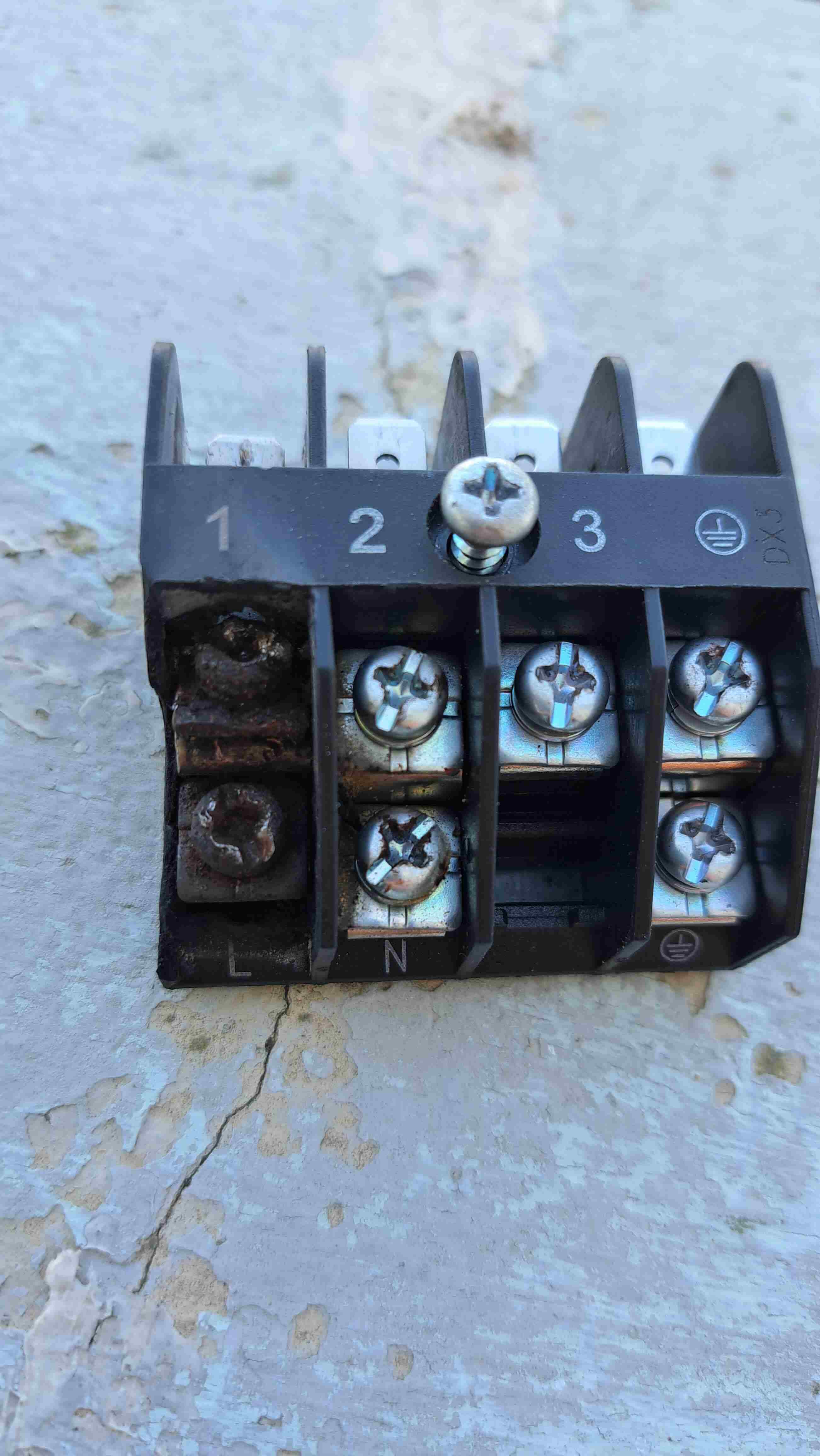

Gruppo elettrogeno non genera
Marco Fornaciari ha risposto a mark83 alla discussione in Motori - Generatori
I dati sono veramente pochi. Marca e modello, monofase o trifase, tensione batteria, e soprattutto schema elettrico di tutta la macchina. Eccitazione con dimano, o alternatore e ponte raddrizzatore? Da quanto tempo è fermo, ogni tanto viene avviato per verificarne il funzionamento? Per caso si è bagnato il collettore della dinamo eccitatrice, se c'è? Poi magari qualche aiuto arriva, ma forse è meglio rivolgerdi all'assistenza se c'è. Il manuale lo hai? Se si cosa dice. Per spazzole intendi quelle del collettore ad anelli dell'avvolgimento eccitatore del rotore?. -
Alessio Menditto ha iniziato a seguire Daikin – morsettiera OTAX TB-ETW-4P bruciata, ricambio?
Daikin – morsettiera OTAX TB-ETW-4P bruciata, ricambio?
Alessio Menditto ha risposto a Michele230 alla discussione in Guasti/Problemi Climatizzazione
Non serve la morsettiera uguale, si possono fare semplici giunti, ma bisogna capire perché si è surriscaldato così tanto. -
Trial split daikin perfera rumoroso
Alessio Menditto ha risposto a disne alla discussione in Guasti/Problemi Climatizzazione
Ma questa aggiunta era prevista o è stata la mossa della disperazione? Cioè perché non è stata fatta in fase di installazione l’aggiunta ? -
Congelatore a pozzetto whirlpool afg 635 ap
caspar74 ha risposto a caspar74 alla discussione in Frigoriferi - Congelatori
Ciao Ho riscaldato la guarnizione con il phon, e riacceso Ma dopo una settimana mi ha rifatto il ghiaccio sul bordo, allego le foto, spero si veda -
Dissipazione termica modulo rettificatore a due diodi MBRP60035CTL
Filibetto ha risposto a Filibetto alla discussione in Altro su elettronica
Grazie, è quello che volevo sapere. In realtà avendo da gestire correnti attorno ai 400A il dubbio di come potrebbe distribuirsi il calore sui contatti dei diodi credo positivo averlo. -
Flussostato Caldaia Ferroli
Sil_vio ha risposto a Sil_vio alla discussione in Componenti Riscaldamento
Grazie - Oggi
Quirino testani ha aderito alla comunità
Daikin – morsettiera OTAX TB-ETW-4P bruciata, ricambio?
Michele230 ha inserito una discussione in Guasti/Problemi Climatizzazione
Buonasera, mi si è bruciata la morsettiera OTAX TB-ETW-4P 300V 25A 0,5-4 mm² montata su unità esterna Daikin ARXC35DV1B (2024). Si è surriscaldato il morsetto della fase (L) l'assistenza daikin dice che non è più in produzione, qualcuno può aiutarmi? Allego foto del componente -
Trial split daikin perfera rumoroso
disne ha risposto a disne alla discussione in Guasti/Problemi Climatizzazione
A me sembra strano che sia normale perché si sente molto forte, anche secondo il tecnico daikin, a detta dua non gli è mai capitato, infatti ha fatto aggiungere del gas per via della lunghezza delle tubazioni ma non è cambiato nulla (a me sembra facciano ancora più rumore) -
Michele230 ha aderito alla comunità
a volte basterebbe inserire un'altra scheda video e accendere. Guarda mi è successo meno di 10 gg fa. All'accensione tutto risolto, quindi ho riposizionato la scheda video precedente e tutto era passato. L'elettricità statica gioca brutti scherzi a volte. Fai qualche altro tentativo con altre periferiche se ne hai, NON DEMORDERE!
Forno elettrico White Westinghouse
Leone2285 ha risposto a davidocq alla discussione in Forni - Microonde - Cucine
In quasi tutti i forni è interna quindi di facile accesso dallo sportello. Può esserci una calotta protettiva che và tolta. Assicurati di prendere una lampadina per forno. Insomma più facile a fare che da spiegare. Per sicurezza scollega il forno dalla rete elettrica. -
credo sia da buttare: ho rimontato la cpu, messo una ram su slot 2 e acceso, ma non si accende nessun led, non si sente alcun beep e lo schermo non riceve il segnale. Considera comunque che quando ho pulito la scheda la cpu non l'avevo nemmeno toccata. Possibile che si bruci una scheda madre così? Tra l'altro ho anche un'altra scheda (ASrock bm460m steel legend) e con cpu e ram si accendono i led ram e cpu rossi e anche con quella non da segnale al video. Avrò la maledizione?
Trial split daikin perfera rumoroso
Alessio Menditto ha risposto a disne alla discussione in Guasti/Problemi Climatizzazione
Si ci assomiglia, non so perché non mettano valvole per evitare questo fruscio ma comunque è così. -
Trial split daikin perfera rumoroso
disne ha risposto a disne alla discussione in Guasti/Problemi Climatizzazione
Giusto, l'ho chiamato liquido a causa del suono che fa all'interno dei tubi -
...quando vorrai togliere la polvere, dai una soffiata non potente e a circa 20 cm di distanza con l'aria compressa di un compressore e rimonta il cabinato!
Ho acceso ponticellando i pin e ora è acceso, ma i led diagnostici della scheda sono tutti spenti. Non dovrebbero accendersi?
Trial split daikin perfera rumoroso
Alessio Menditto ha risposto a disne alla discussione in Guasti/Problemi Climatizzazione
Non è un liquido. -
...PS. se riparte normalmente, sarebbe buona cosa se sostituisci la pasta termica tra CPU e Dissipatore...tanto sei li con tutto ancora da finire.
Trial split daikin perfera rumoroso
disne ha risposto a disne alla discussione in Guasti/Problemi Climatizzazione
Ovviamente l'accensione in modalità caldo con 25°C esterni è stata fatta per valutarne il funzionamento post installazione e non per una sauna casalinga! -
Salve a tutti, ho un gruppo elettrogeno diesel 10 KVA, che non genera pìù. se collego una batteria 12v sulle spazzole, nella presa misuro una tensione di circa 30v tra le fasi, ho provato anche a collegare un alimentatore per aumentare l'eccitazione e vedere se aumentasse la tesione, ma con un alimentatore 24v 1 A, la tensione crolla a 12v (forse alimentatore sottodimensionato?). Cosa posso fare? Sostituire l'avr? Grazie
Alimentatore Urmet 1082/20
Roberto Garoscio ha risposto a Mario Benvenuto alla discussione in Citofoni, videocitofoni e intercomunicanti
Come già detto torno a ribadire; il C27 è da 1000MF 35VL. Quante linee partono dall’alimentatore escluso la 0? -
si, accenti il pc come se lo dovessi usare, ma dopo aver tolto i componenti di cui parlavo, tienilo acceso uno o due minuti, non sentirai alcun bip perchè ovviamente manca in primis la CPU. In molte occasioni sono ripartito seguendo questo metodo leggermente fastidioso. Mi raccomando: scarica l'elettricità statica prima di toccare qualsiasi parte interna.
click0 ha iniziato a seguire Trial split daikin perfera rumoroso
Trial split daikin perfera rumoroso
click0 ha risposto a disne alla discussione in Guasti/Problemi Climatizzazione
Normale Al contrario è strano che ti serva accendere il condizionamento in riscaldamento con 25 gradi esterni. Funzionamento che tra l'altro è in condizione di compressore limitato alla minima potenza -
Trial split daikin perfera rumoroso
disne ha risposto a disne alla discussione in Guasti/Problemi Climatizzazione
Circolando soltanto il liquido con la ventola dell'unità interna spento sicuramente non c'è spreco di energia... mi chiedo soltanto se sia normale che il liquido caldo circoli, immaginavo ci fosse una sorta di valvola che chiude i tubi verso le unità spente anche perché in modalità freddo il liquido non circola e la batteria dell'unità spenta non si raffredda -
davidocq ha iniziato a seguire Forno elettrico White Westinghouse
Forno elettrico White Westinghouse
davidocq ha inserito una discussione in Forni - Microonde - Cucine
Salve a tutti , si è bruciata la lampada interna e vorrei sostituirla. E' una operazione che si fa dall'interno del forno? E' difficoltoso? Grazie per le risposte. -
Grazie per la rapida risposta; dunque: Il pennello è di cinghiale, quelli che si usano per la crema da barba; La scheda è sul tavolinetto dove lavoro già fuori dal pc; Il bios l'ho resettato 2 volte con 2 diversi file scaricati dal sito ufficiale. Comunque provo e ti faccio sapere. Una domanda: quando dici "alimenta normalmente il pc per un paio di minuti" intendi accendere col pulsante? In quel caso lascio attaccata una ventola perché non ci sono led che si accendono. Grazie ancora
