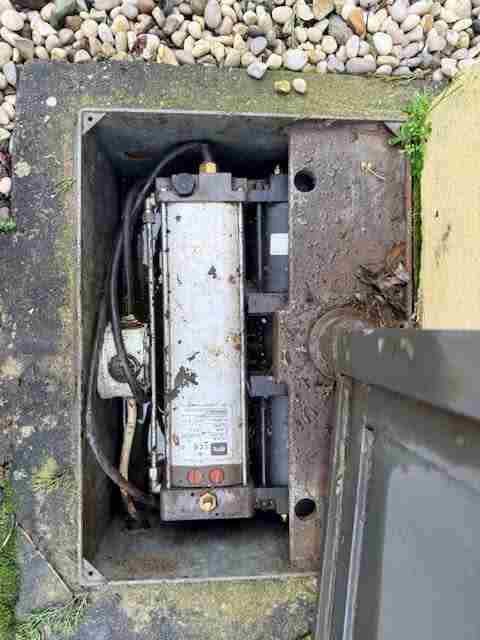

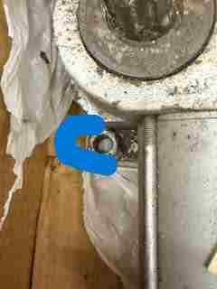

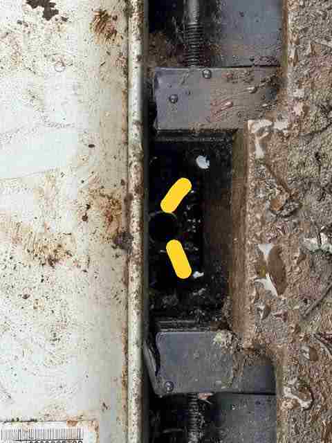

VERGHI1 ha iniziato a seguire LG Flatron M227WDL
Lampade annerite sono da sostituire
cordless Gigaset: batterie scariche
eures ha risposto a bottastra alla discussione in Telefonia Fissa - Fax
A me le batterie si ricaricano anche nella base, però il cordless perde improvvisamente tutta la carica e si spegne, specialmente appoggiandolo di colpo in piedi sul tavolo. Gigaset C530A Duo -
Consiglio acquisto asciugatrice 10Kg
puma87 ha risposto a Dragonlance alla discussione in Lavatrici - Asciugabiancheria
A quel budget direi Bosch serie 6, un modello preferibilmente senza condensatore autopulente, così hai acceso alle lamelle frontali e puoi semplicemente pulire il filtro in spugna. La mia ha circa 1 anno, ha tempi di asciugatura accettabili per essere una pompa di calore e, con mia grande sorpresa, i capi escono praticamente stirati. La sorpresa è dovuta al fatto che il cestello è monodirezionale, ad eccezione del programma "Lenzuola" che inverte continuamente il senso di rotazione e infatti non forma il classico e odioso fagotto. Avevo paura che i capi uscissero spiegazzati, e invece caricando la macchina senza superare i livelli consentiti, i capi sono perfetti. E se la cava molto bene anche con i cicli per capi misti e con l'opzione Delicato attivata che abbassa leggermente la temperatura. Il ciclo cotone non lo uso mai: Uso il ciclo asciugamani per le spugne, il ciclo lenzuola per la biancheria da letto, e il ciclo Misti per tutto il resto, abbassando ulteriormente la temperatura col tasto delicato. Tutto asciutto in circa 2 ore, e asciugando a bassa temperatura non ha mai ristretto neanche i capi elasticizzati o delicati. Mi sono veramente ricreduto sulle asciugatrici Bosch -
Alimentazione quadro elettrico automazione
AlessandroBon ha risposto a zack_46 alla discussione in Quadri elettrici di bordo macchina
Buongiorno, chiedo se è obbligatorio o solo buona prassi consigliabile che siano arancioni le cordine ? C' è anche l' obbligo di mettere la protezione sulle viti dei morsetti col simbolo del fulmine? -
gianca6208 ha iniziato a seguire BFT SUB
Buongiorno, ho un problema con un motore BFT SUB che devo smontare per mandare in revisione. Ho levato il bullone centrale che ho evidenziato con due trattini gialli nella foto bft15 Il motore non scende... in un motore smontato ho visto che ci sono due "buchi"(foto bft13) vicino all'asse motore e ne ho evidenziato uno con colore blu... Ma li nella mia installazione non ci si arriva .... come si fa a smontare? secondo voi ci sono altri bulloni? Grazie Giancarlo
Dubbio su corretto funzionamento valvola termostatica
LorenzoI ha risposto a LorenzoI alla discussione in Impianti (Idraulica)
Grazie. posso confermarti che non riapre, perché quando c è il flusso si sente il fruscio dell acqua nel termosifone. Magari rimane calda essendosi scaldata in precedenza. -
zio_mangrovia ha iniziato a seguire Piano cottura Franke - accensione che non si ferma mai
Piano cottura Franke - accensione che non si ferma mai
zio_mangrovia ha inserito una discussione in Forni - Microonde - Cucine
Ho un piano cottura a gas Franke di circa 20 anni ma è sembre in gamba 😁 Però ieri l'accensione elettrica parte ininterrottamente su un fornello specifico e non si ferma mai, tanto che ho dovuto disalimentare il piano cotura; questo accede senza toccare alcun pomello. Se premo il pomello corrispondente la frequenza di accensione aumenta. Avete qualche suggerimento su come procedere e che cosa controllare ? Grazie -
Impianto elettrico nuovo e plafoniere led che rimangono leggermente accese
Dumah Brazorf ha risposto a supremoITA alla discussione in Progettazione impianti elettrici civili e terziario
hai detto che usi pulsanti invece di interruttori, quindi ci sono dei relè ? relè a stato solido? (quelli che non fanno rumore) -
Mincio ha aderito alla comunità
piergius ha iniziato a seguire Impianto elettrico nuovo e plafoniere led che rimangono leggermente accese
Impianto elettrico nuovo e plafoniere led che rimangono leggermente accese
piergius ha risposto a supremoITA alla discussione in Progettazione impianti elettrici civili e terziario
Però poi aggiungi : Dato che sono tutte Marche/ Modelli differenti, va visto caso per caso ! - Se si ha intenzione di risolvere, un primo passo consiste nel verificare se la Causa del Fenomeno è esterna alla Plafoniera o Faretto, Tensione Residua da "Spento", indotta sul filo di Ritorno Interruttore - Lampada che condivide il Corrugato con altri cavi sotto Tensione e da quanto è esteso il tratto. - . A volte è stato sufficiente aggiungere semplicemente come Spia di Accensione una : "Lampada LED Bianco Per Comandi Basculanti 230V Serie Civili Bticino LivingLight LN4742V230T " [No equivalenti o Compatibili ] Che "ruba" le Correnti Parassite abbassando a pochi Volt la Tensione residua ai capi della Lampada principale . Dato l' esiguo assorbimento si può lasciare sempre collegata alla relativa Lampada ( O collegarla tramite Deviatore come descritto più avanti ) - .. Oppure si passa ad una Spia ad Incandescenza, (come suggeriva lo stesso Maurizio in precedenti Discussioni ) da 3÷5W / 230V, che in condizione "Spento" annulla completamente la Tensione residua.. In questo caso per eliminare il consumo della Spia va sostituito l' Interruttore con un Deviatore, collegando : Lampada al Morsetto "L" Fase Morsetto "1" Spia tra Morsetto "2" e Neutro . Bisogna capire se intendeva : . Un Interruttore Bipolare non è detto che risolva, specialmente se Comando e Lampade sono lontani . - .. Uno o più Pulsanti che comandano un Relé Passo Passo Bipolare ubicato il più vicino possibile alla Lampada, in genere risolve.. --- Se invece la Plafoniera ha al suo interno una Striscia Led, la Modifica va fatta internamente, ai capi della Striscia stessa.. - Buona giornata ! -
ELECTROLUX RDH3685GFE-TC09H64HP Errore E54
darkyuver ha risposto a darkyuver alla discussione in Lavatrici - Asciugabiancheria
Buongiorno, eccomi quà con aggiornamenti. Penso di aver individuato il problema. E' il selettore dei programmi a non funzionare. Secondo quanto riportato nel datasheet del componente, di cui allego particolare della tabella contatti, in posizione 0 dovrei trovare chiusi solo i pin 5 (comune) con il pin 1. Sul componente invece oltre al contatto indicato trovo una resistenza di 1 K tra il pin 5 e il 3. Ho smontato il selettore e ho saldato due fili sui contatti 5-1-2 in modo tale da simulare la posizione 0 (posizione off) e la posizione 2 (extra) Unendo il fili 5 e 1 con asciugatrice alimentata la stessa rimane spenta. Collegando anche il pin 2 (quindi 5-1-2 uniti) l'asciugatrice si accende e il display indica 2:18 minuti, seleziono avvio e il motore parte e nessun errore viene indicato. Scollegando di nuovo il pin 2 (ritornando quindi nella configurazione off) l'asciugatrice si è spenta regolarmente. Credo di poter dire che è proprio lui il problema. Domani mi reco ad ecocentro e provo a cercarne uno Vi aggiornerò -
sht ha aderito alla comunità
fdeangelis ha aderito alla comunità
- Oggi
Consiglio acquisto asciugatrice 10Kg
Dragonlance ha risposto a Dragonlance alla discussione in Lavatrici - Asciugabiancheria
Buongiorno Ganimede77, diciamo 10Kg nominali, è una indicazione. Se poi ne fa reali 6Kg va bene. E' per avere un cestello sufficientemente grande che faccia girare bene la biancheria. Chiaro che non dovrà essere "ingolfata" di panni umidi in fase di caricamento. @puma87 Se hai qualche marchio/modello da suggerire ben volentieri! -
Sostituzione vecchia caldaia a gas
reka ha risposto a Dominioni alla discussione in Impianti Riscaldamento
quindi meglio due manutenzioni invece di nessuna? e mettersi in casa un apparecchio più rumoroso di una lavastoviglie? -
Blanch ha aderito alla comunità
Consiglio acquisto asciugatrice 10Kg
Ganimede77 ha risposto a Dragonlance alla discussione in Lavatrici - Asciugabiancheria
10Kg reali.... o fittizi del "marketing del centro commerciale"? -
Consiglio acquisto asciugatrice 10Kg
puma87 ha risposto a Dragonlance alla discussione in Lavatrici - Asciugabiancheria
Samsung non ne ho mai provate, ma ho visto che purtroppo hanno tutti modelli senza neanche il filtro in spugna davanti il condensatore, cosa ormai sempre più diffusa purtroppo. E ho visto più di qualche video con le Samsung con il condensatore pieno di lanugine... Io punterei ad altri marchi -
Altra domanda,come in allegato sul sito del radiocomando dice che lavora da 433 a 868 mhz,il mio bft t02 è 30,800mhz funzionerebbe?
Sostituzione vecchia caldaia a gas
giorgio17 ha risposto a Dominioni alla discussione in Impianti Riscaldamento
Ti consiglio caldaia solo riscaldamento e acqua calda sanitaria con pompa di calore -
Aggiornamento : Visto che la pioggia ha dato un attimo di tregua ho dato un occhio al cancello, aperta la protezione, ho messo il fusibile generale (l'avevo staccato per evitare che continuasse ad andare, magari premendo inavvertitamente il telecomando x abitudine) e tutto funziona regolarmente ... Il fatto è che non mi spiego cosa sia successo, era gia successo una volta così ma avevo lasciato perdere ... ora ho paura che possa succedere nuovamente ma non ho risolto il problema ... bah.... per ora funziona
Consiglio acquisto asciugatrice 10Kg
Dragonlance ha risposto a Dragonlance alla discussione in Lavatrici - Asciugabiancheria
Grazie, ha già contratto a 4,5KW. -
Frigorifero Hotpoint con vaschetta condensa sempre piena
Pinoct ha risposto a Pinoct alla discussione in Frigoriferi - Congelatori
Può anche essere quella del surgelatore? L'eventuale sostituzione pensi sia alla portata di un comune utente? 😅 Grazie -
Frigorifero Hotpoint con vaschetta condensa sempre piena
Dumah Brazorf ha risposto a Pinoct alla discussione in Frigoriferi - Congelatori
controlla la guarnizione della porta, se non chiude bene circola aria per cui si produce più condensa del previsto. -
ciao ROBY 73,grazie della risposta, questo sembrerebbe l'uovo di colombo,ti chiedo visto la mia ignoranza in materia se il bft to2 secondo te e' compatibile visto che non lo vedo nella lista dei modelli bft compatibili,e' un codice fisso giusto?
Pinoct ha iniziato a seguire Frigorifero Hotpoint con vaschetta condensa sempre piena
Frigorifero Hotpoint con vaschetta condensa sempre piena
Pinoct ha inserito una discussione in Frigoriferi - Congelatori
Salve, Il mio frigo Hotpoint Ariston EU ha7y 9721nfx, ha 5 anni. Da un anno circa ha iniziato a perdere acqua. Mi sono accorto che la vaschetta di evaporazione si riempe per poi tracimare. L'ho svuotata ma ogni 15/20 gg la ritrovo nuovamente piena. In teoria l'acqua di condensa dovrebbe evaporare con il calore del compressore, ma questo non avviene più, forse il frigo produce troppa condensa? Se qualcuno riesce a darmi una mano lo ringrazio anticipatamente. -
Consiglio acquisto asciugatrice 10Kg
reka ha risposto a Dragonlance alla discussione in Lavatrici - Asciugabiancheria
le samsung sono buone, una mia amica la fa andare quasi tutti i giorni da anni e non perde un colpo. però asciugatura rapida con una pompa di calore e 9/10 kg non se ne parla, avrà cicli che puntano le 3H. ho visto che ha il ciclo rapido a 80 minuti ma solo per 5kg. a resistenza c'è pochissima scelta e, se non ha intenzione di aumentare il contatore, vuol dire mettersi in casa un'altro eldom che inibisce l'uso di altri. -
marcoped ha aderito alla comunità
Nuova linea da centralino per piano induzione
reka ha risposto a danielino84 alla discussione in Installazione impianti elettrici civili e terziario
non deve prendere il piano e limitarlo, deve prenderne uno già limitato a 2,5/2,9kW che abbia la sua shucko direttamente. in questo caso non devi far altro che aggiungere un frutto adatto (no adattatori). l'importante è ricordarsi che mentre cucina il forno e la lavastoviglie sono off-limits -
Consiglio acquisto asciugatrice 10Kg
Dragonlance ha inserito una discussione in Lavatrici - Asciugabiancheria
Buongiorno a tutti, ho una cara amica che deve acquistare una asciugatrice da 9/10kg e sto cercando di convincerla a prenderne una "a resistenza" ma il marketing serrato dei centri commerciali purtroppo l'ha orientata verso una con pompa di calore. Ho cercato di spiegarle le differenze ma è facile che l'abbia messa in confusione... Giusto per avere una alternativa di entrambe le tipologie mi potete indicare un paio di modelli da consigliarle? Il budget è intorno ai 700€, temperatura dell'ambiente di utlizzo prossimo ai 20°C, è gradita la rapidità nella asciugatura. Lei al momento sarebbe orientata verso una Samsung DV90BB7445GE, che ne pensate? Grazie
